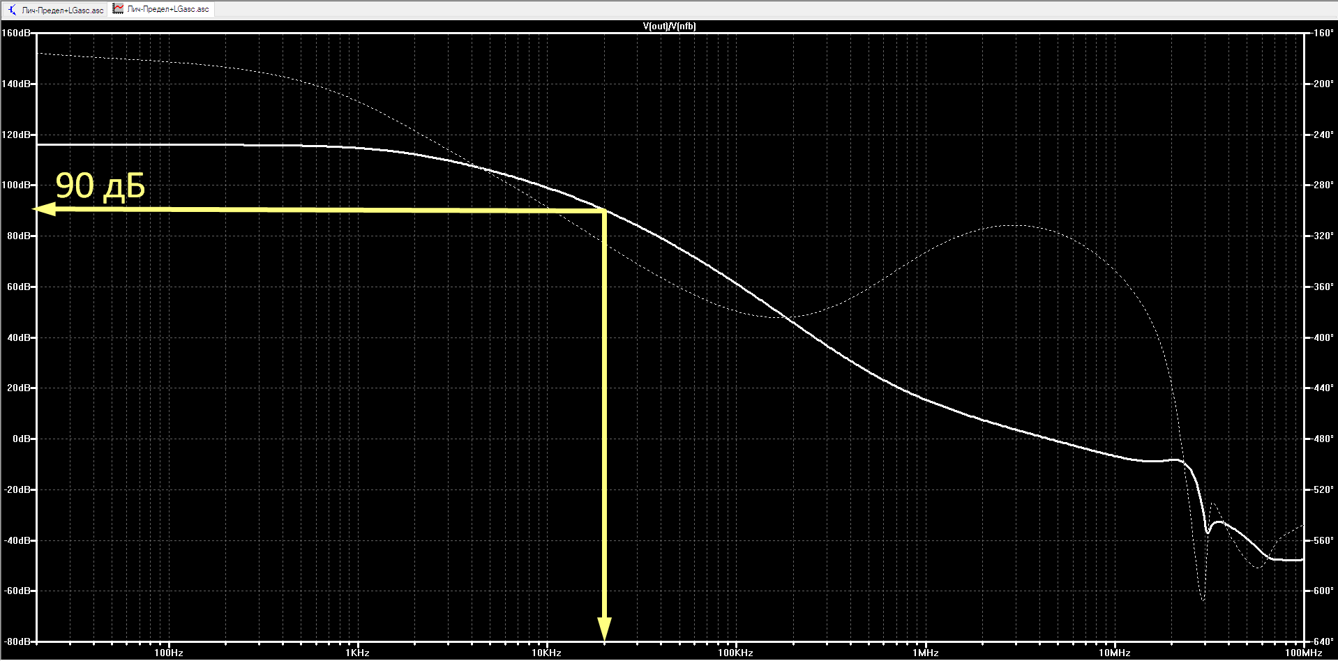

Смысл коррекции в том едином, чтобы кривая Купетл (красная и светлозелёная) пересеклась с 0 дБ (синим) под правильным углом, вскользь. Этому условию отвечают обе, красная - с Т-коррекцией (а также 5534, 5532, 318) и светлозелёная миллеровская, как во всех ОУ, штатная для 574УД1.
Но есть один нюанс (с, анекдот): площадь петлевого усиления разная. Мелкая высота петлевого усиления на 20 кГц говорит о проблемах с сибилянтами у всех миллеровских усилителях.
Декомпенсируя светлозелёную к тёмнозелёной, ты получаешь второй полюс над 0 дБ, то есть - с усилением для возбуда, о чём говорит и отвесный угол падения зелёного Ку на синий 0 дБ.
И вот, тебе надо снова скомпенсировать ОУ, или убрать второй полюс и выположить угол пересечения.
Тут ты и поймёшь, что декомпенсировать всегда легче, чем скомпенсировать взад.
