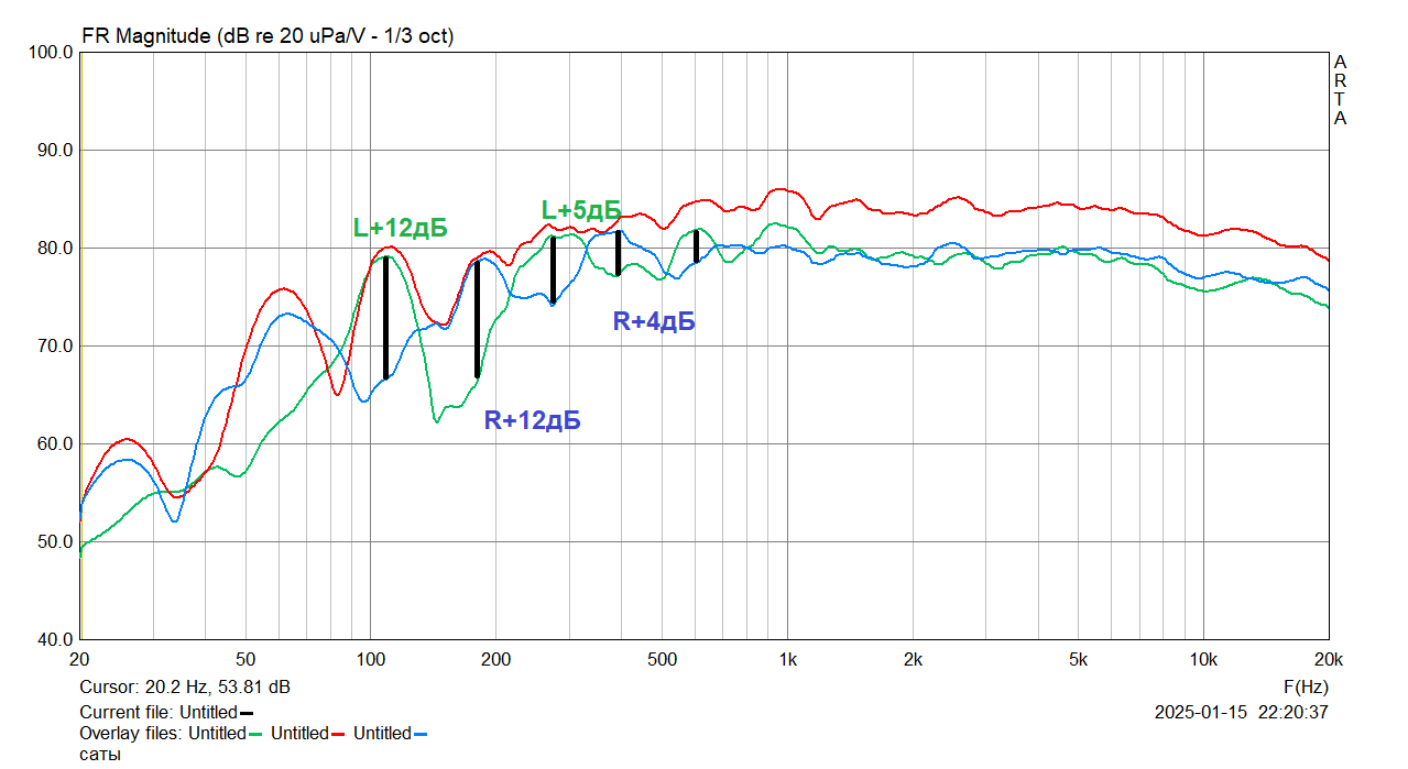

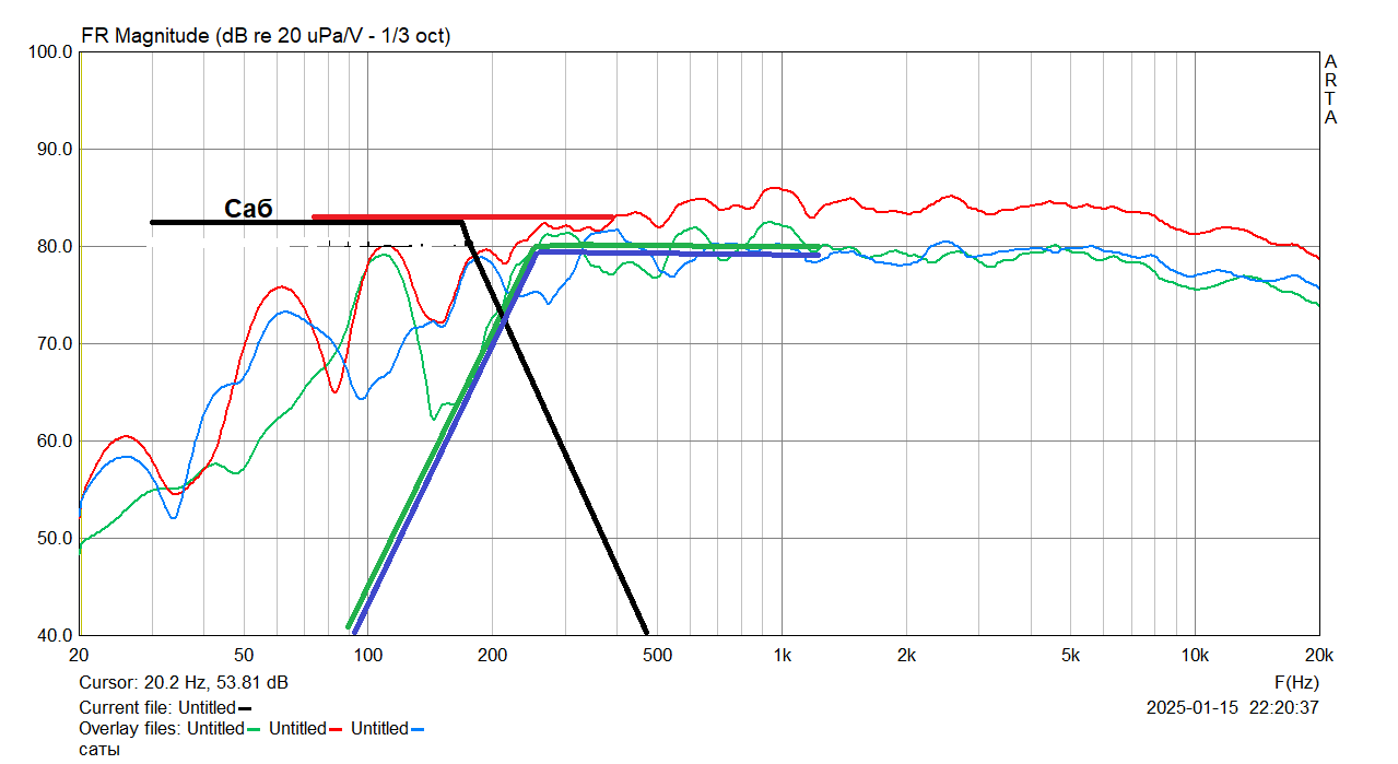

Смотрю я на эту "красоту" и берут меня смутные сомнения.
По измерениям сильно похоже что вы гарантированно получите размазанный НЧ диапазон. У вас SPL в точке прослушивания от левой и правой АС сильно гуляют в НЧ диапазоне, да и забираются в СЧ диапазон. Это явный предвестник размазанного КИЗа.
Думаю услышать это легко на моно синусе, который можно подать в сателиты и погонять сигнал по частоте слушая куда сместится центр излучения. Если синус будет гулять из лева в вправо, то всё, дело гиблое. А саб только усугубит это дело.
И да, сильно похоже что подъём суммарной АЧХ с сабом ниже 70Гц это не погрешность измерений....
Нет, НЧ в порядке. Сумма сатов в противофазе к излучению саба только на отрезке 100...140 Гц, остальные частоты в фазе. Панча хватает.
Если синус будет гулять cлева направо, то всё, дело гиблое.
Наше звуковое ЦПУ вообще болеет от чистой синусоиды, Блауэрт тому свидетель. Назовите хотя бы один инструмент с чистой синусоидой.
Перетянет одеяло на себя, в центр, положение КИЗ-а стабилизируется.
Похоже...
Было бы всё так просто, вы бы не двигали саты в поисках лучшего звука.
Я предлагаю проверить центровку излучения сатов на синусе, не для того что бы слушать синус в место музыки, а для того, что бы в явную зафиксировать проблему размазывания КИЗа на диапазоне частот в котором синус гуляет из лева в право и назад.
Вы ранние писали что у вас очень хорошая прорисовка КИЗов в СЧ диапазоне и это отчётливо видно на АЧХ с 1кГц у вас АЧХ от обоих динамиков практически одинаковы. Но до 1кГц на измерениях явный предвестник размазывания КИЗов в НЧ диапазоне. Но это такая область в которой измерениям мешают стояки комнаты т.е. не всё то что мы видим на измерениях можно трактовать без поправки на стояки. Проще говоря в диапазоне ниже 400Гц легче центр КИЗа проверить синусом, чем пытаться угадать смещение центра по результатам измерений.
Я понимаю что вы с резонансами и стояками на Вы, и у вас опыта и знаний на пару порядков больше чем у меня, но тем не менее хочу вам порекомендовать провести банальный эксперимент с помощью АРО.
Нужно просто подрезать и выровнять АЧХ сателлитов и приклеить к ней саб, и послушать результат, я полагаю что такой подход даст максимально достижимый результат по прорисовке КИЗов во всём диапазоне частот.
Если за основу взять эту АЧХ то на её основе я вижу такой подход.
Концепция проста, левая и правая АС должны иметь как можно более идентичную АЧХ в точке прослушивания и при этом мы должны иметь как можно меньше излучателей которые накачивают стоячие волны. Я полагаю такой подход самый рациональный. Я понимаю что вы не хотите использовать АРО на постоянную, но если такой подход даст вам искомый звук, то перевести настройки АРО в железные активные фильтры для вас не составит труда, а АРО всего лишь позволит вам более быстро проверить мой концептуальный подход к решению подобных задач.
Почему я считаю что чем меньше излучателей в зоне стояков, тем меньше проблем?
Ну «разбаланс» измеренных АЧХ открыто намекает мне на то, что стояки накачиваются не так как простое суммирование АЧХ полученного от каждого динамика. Это очень легко увидеть на частоте ниже 70Гц, подъём суммарной АЧХ на пару дБ явно показывает то, что АЧХ от сателлитов без саба не отображает полной картины происходящего когда работает саб и сателлиты.

Концепция проста
И принимается, но я не люблю крутых срезов, даже боюсь.

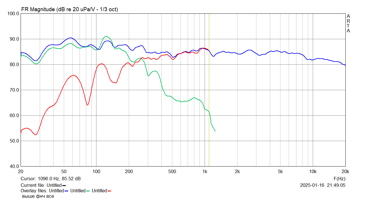

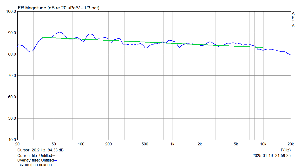

Попробовал пустить НЧ в 1,3 раза выше. Раздел перешёл на 240 Гц.
Получается вот так:
Но на одной из композиций бас-гитара превратилась в Герасима и начала подзывать Муму. С перепугу откатился назад, а потом и думаю: а ведь на той композиции гитара всегда была прибацаная )))
Вернул как было раньше.
Наклоны кривых разные, какой наклон правильный - неизвестно. Думаю, что мумятник устроил пик 250 Гц саба, на самом деле он не горб, а конкретная мода КДП.

Жёстко. Я предупреждал. В диапазоне 80- 300 шутки очень быстро заканчиваются.

Эт вряд-ли, она уровнем существенно ниже 120Гц. Нуму это 110-130.ЕМНИП.

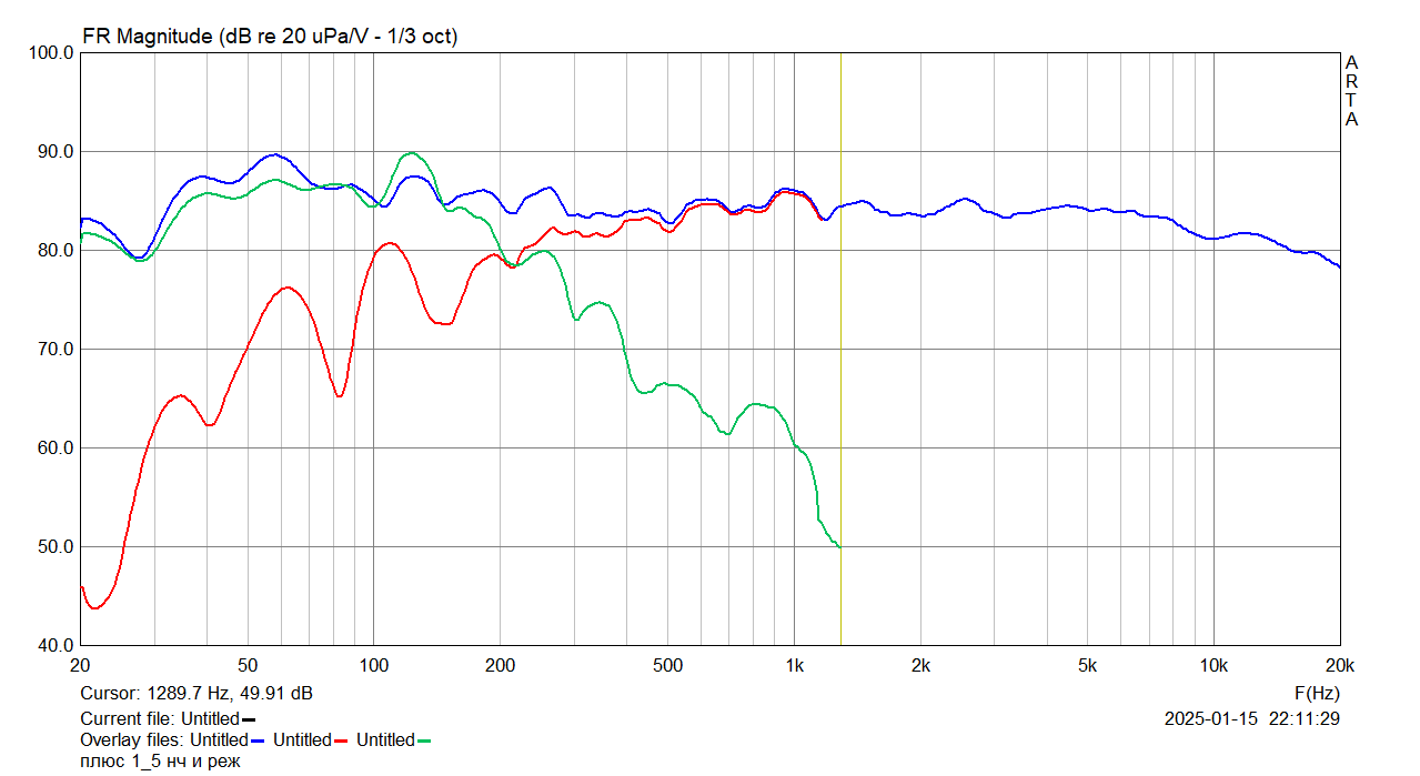

ОК, отключу режектор 130 Гц 3дБ и послушаю ту же музыку. Не помню, чтобы даже с бОльшим пиком 130 Гц Мумя пробегала.

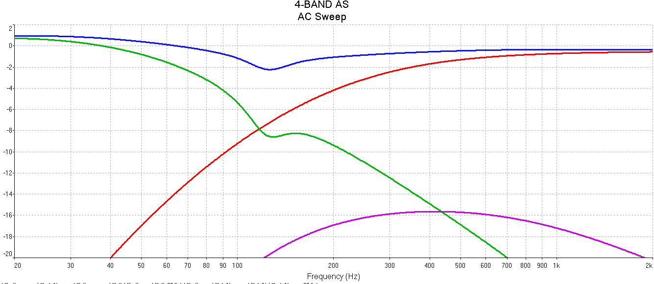

Актуальные АЧХ полос по напряжению - зелёная и красная кривые. Фиолетовая кривая - возможная АЧХ по напряжению для бокового излучателя. Уже чешутся на него лапы.
Апдейт. Послушал старый раздел
dobavil-nch-i-rezh-png.121137
с режектором и без. Нету Муму ни так, ни так. С режектором хочется добавить громкость, без режектора печатает и не даёт добавить.
Профита от широкой полосы Компактбоксов (от 70 Гц) нет. Отставить... Я же ПАС втулил, теперь полоса по -6дБ 100 Гц.

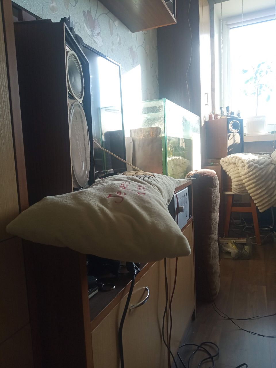

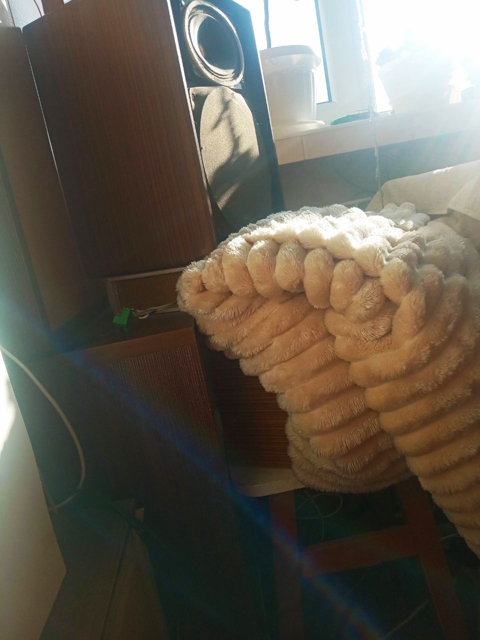

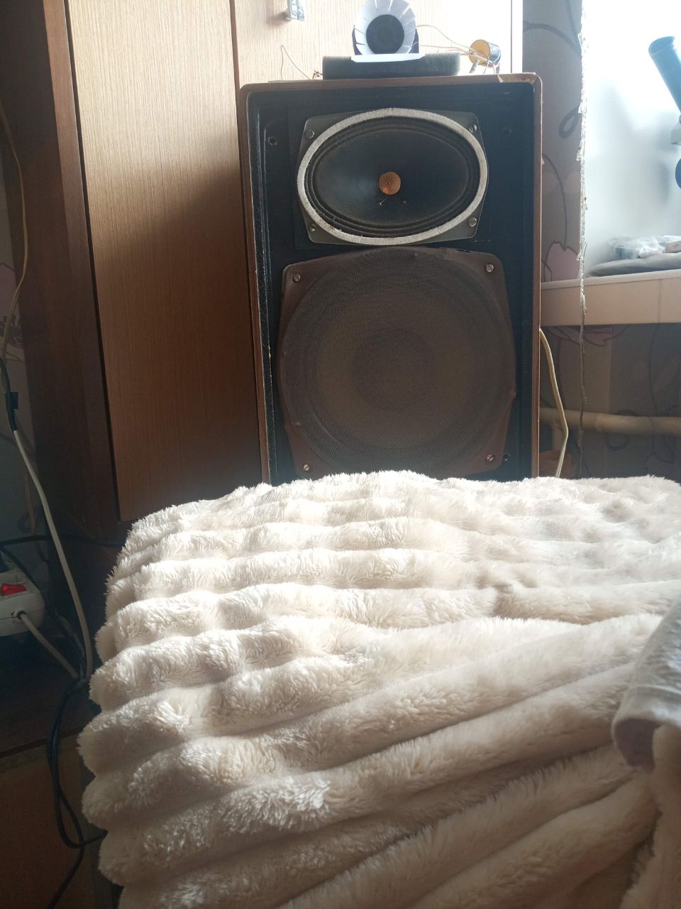

Ближний баффл выглядит следующим образом:
То есть, до конца полки перед АС должен быть мягкий ЗПМ. Опытным путём установил, что высота подушки/пледа перед НЧ динамиком должна быть на уровне подвеса НЧ динамика. Выше и ниже подушка = АЧХ хуже.
Измерил расстояния к возможным точкам размещения боковых АС. Они оказались минимум на 50 см ближе, чем основные АС. Опечалился :(

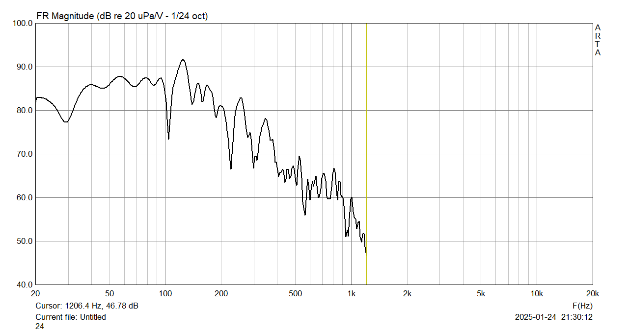

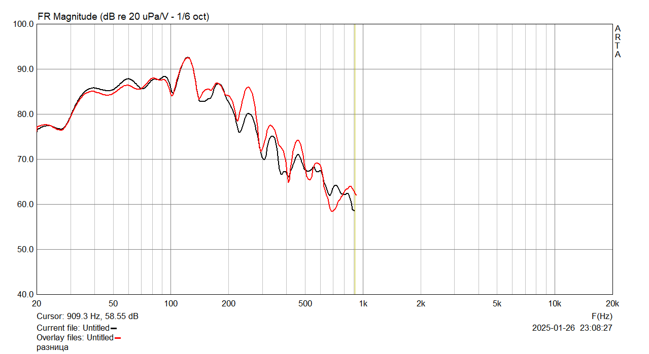

ДА! Забыл сказать, извините. На всех графиках АЧХ саба с НЕ прикрученной передней панелью, возможны потери от отверстий под саморезы до 2дБ ниже 30 Гц #112

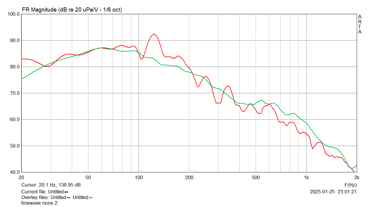

Снял АЧХ НЧ блока с актуальным фильтром (в составе режектор 130 Гц -3дБ) с малым сглаживанием, полюбуйтесь:

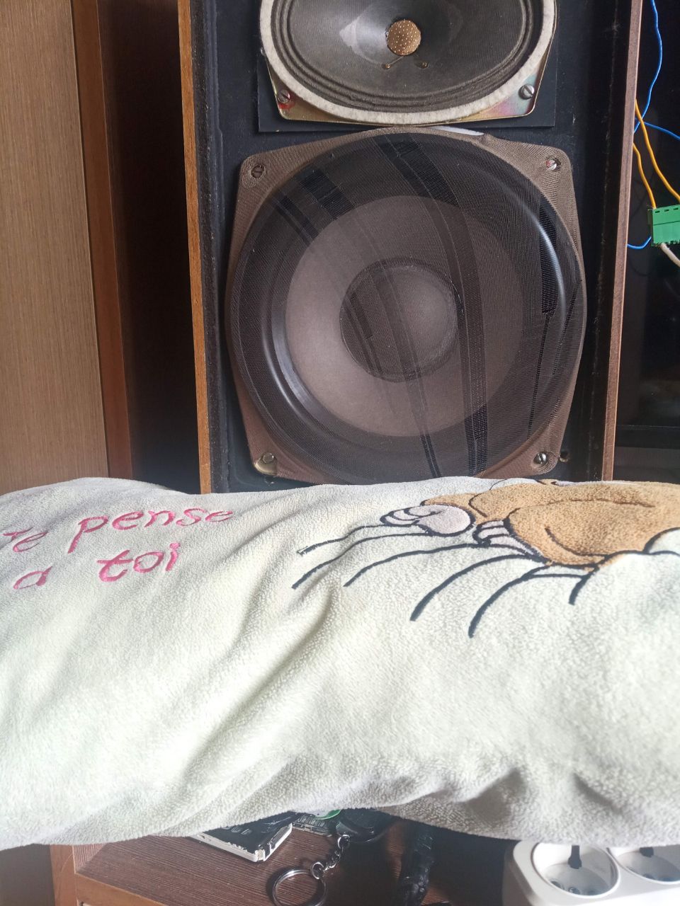

Так что пик 250 Гц при более высокой частоте среза ФНЧ и был Мумой. Также оказалось, что валик вертикально перед сабом - не лучший вариант. Горизонтально стоЯщая на полу подушка на расстоянии около 10 см убирает пики 250 и 350 Гц, красная кривая:
Но 600 и больше Гц через неё перепрыгивают )))

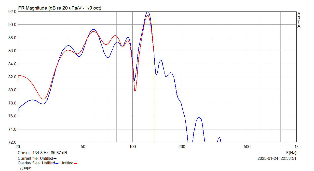

Да, как оказалось, измерение на частотах 20...30 Гц требуют особого подхода. Для повторяемости лучше +/-0,5дБ пришлось делать 10 повторов каждый длиной 3 секунды, лишь тогда значение на шуме хорошо стабилизируется. Но - стабилизируется, и ему можно доверять. Например, вот АЧХ под микроскопом с открытой (красная кривая) и с закрытой (синяя) дверью в коридор, снятые таким способом:
6,675
5,247
203
У меня саб в плюс 12дб!
У меня по старым, не предназначавшимся для этого измерениям, вышла прибавка на частоте 20 Гц (мода (1,0,0)=38 Гц) в размере:
5,5дБ (+/-6) дБ - дверь закрыта;
9,5дБ (+/-6) дБ - дверь открыта.
А по теории закрыта/открыта должны быть поменяны местами.
То есть, пока не понял ничего, кроме того, что румгейн может быть слабее коридорного резонанса )))
Вот я про это и писал. Не про 1 Гц который нарисовать можно, а получить - нет.
В заставленной комнате влияет всё, может быть даже черепаха...
Советую для поднятия настроения ещё раз послушать радиоспектакль "Плоды просвещения" Л.Н.Толстого. Если подзабыли, там один доктор-светило научно объясняет сверхъестественные явления при спиритическом сеансе, в качестве доказательства - измерения температуры тела и пульса. И он тоже постоянно меняет местами уменьшение-увеличение.
Теория..... Видал я формулы для расчёта рум гейна. Лучше бы не видел.
Мне кажется ответ на наблюдаемый эффект, банален. Когда дверь закрыта то формируется более "устойчивый" узел 38Гц стоячей волны т.е. яма на АЧХ глубокая, когда вы открываете дверь то идёт утечка волны в коридор т.е. узел стоячей волны не может сформироваться на том уровне как при закрытой двери. Вот и всё.

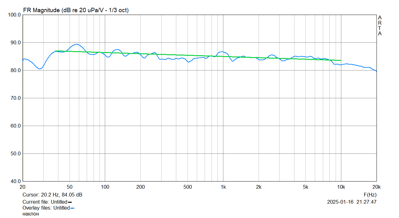

Нет, погрешность плюс-минус 6дБ! Переснимаю специально для получения стабильных и более точных значений.

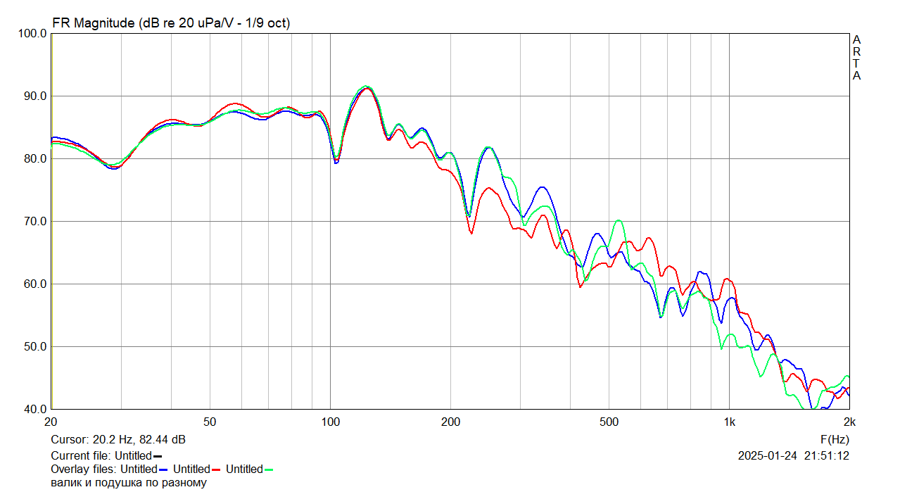

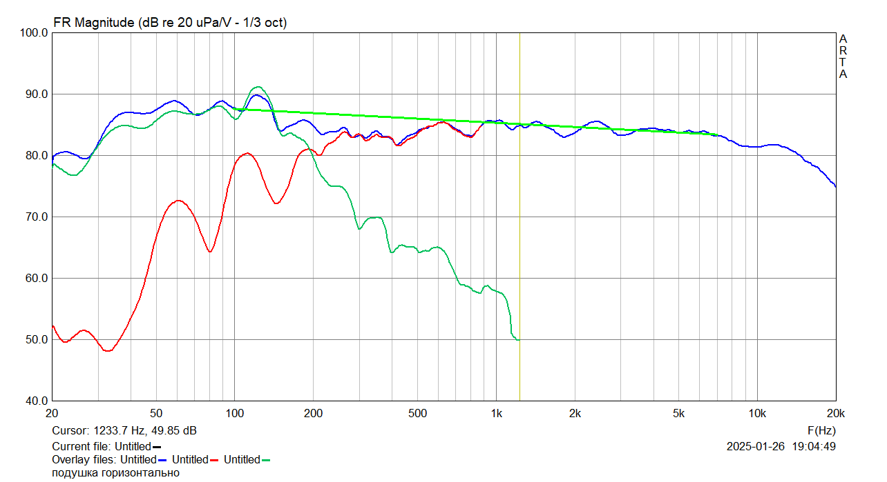

Посмотрел АЧХ системы с теми же фильтрами, но с горизонтально лежащей подушкой перед сабом вместо вертикально стоЯщего валика. Теперь АЧХ НЧ полосы намного более близка к АЧХ в ближнем поле.
Буду пробовать расширять полосу саба, есть запас на "разозлить Муму".
6,675
5,247
203

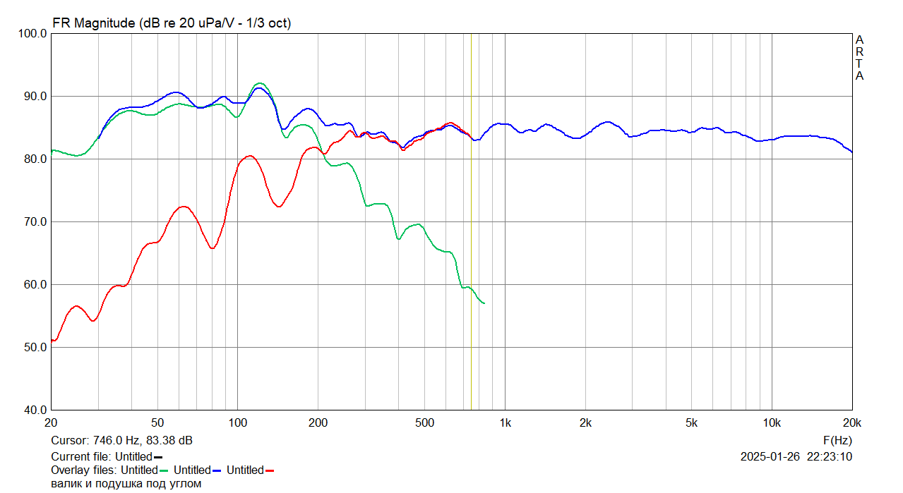

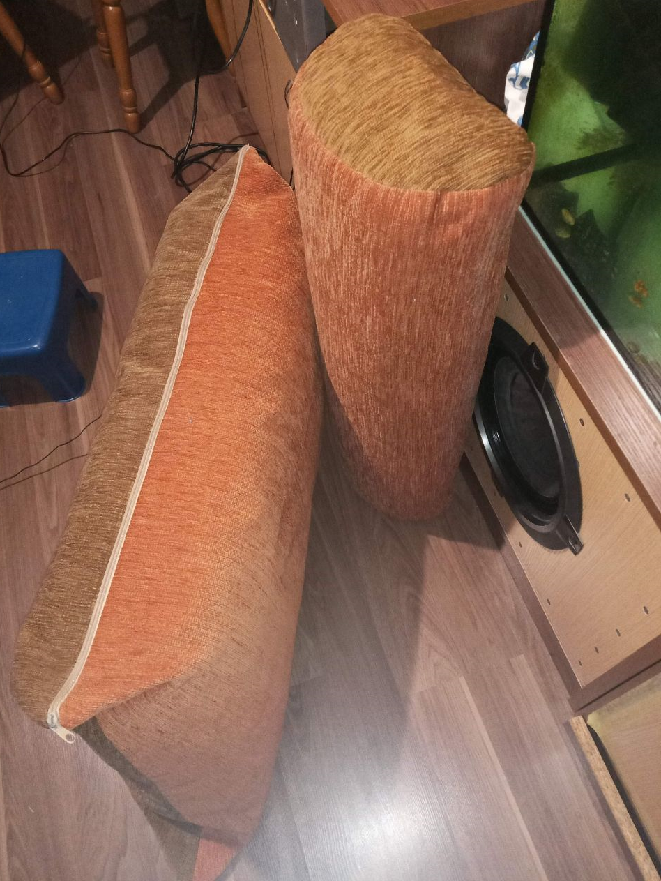

С горизонтально лежащей подушкой и вертикальным валиком, закрывающим часть фейса НЧ...
Дверь в коридор закрыта.
Повысил частоту среза ФНЧ, это заставило усилить режекцию 130 Гц на пару дБ. Получилось так, полка НЧ завышена, потом я сбросил уровень полки НЧ на 1,5дБ

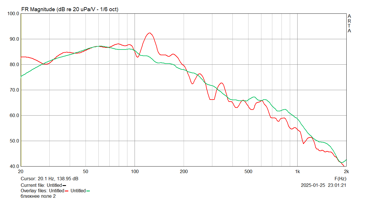

В ближнем поле и в ТП, с подушкой.
Работа подушки на полу, чёрная кривая, против валика вертикально напротив динамика, красная:
