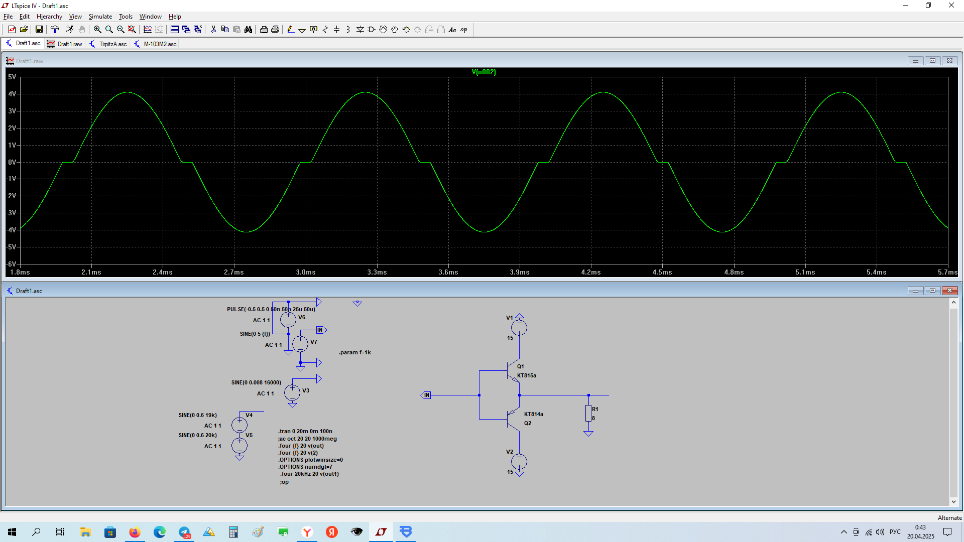

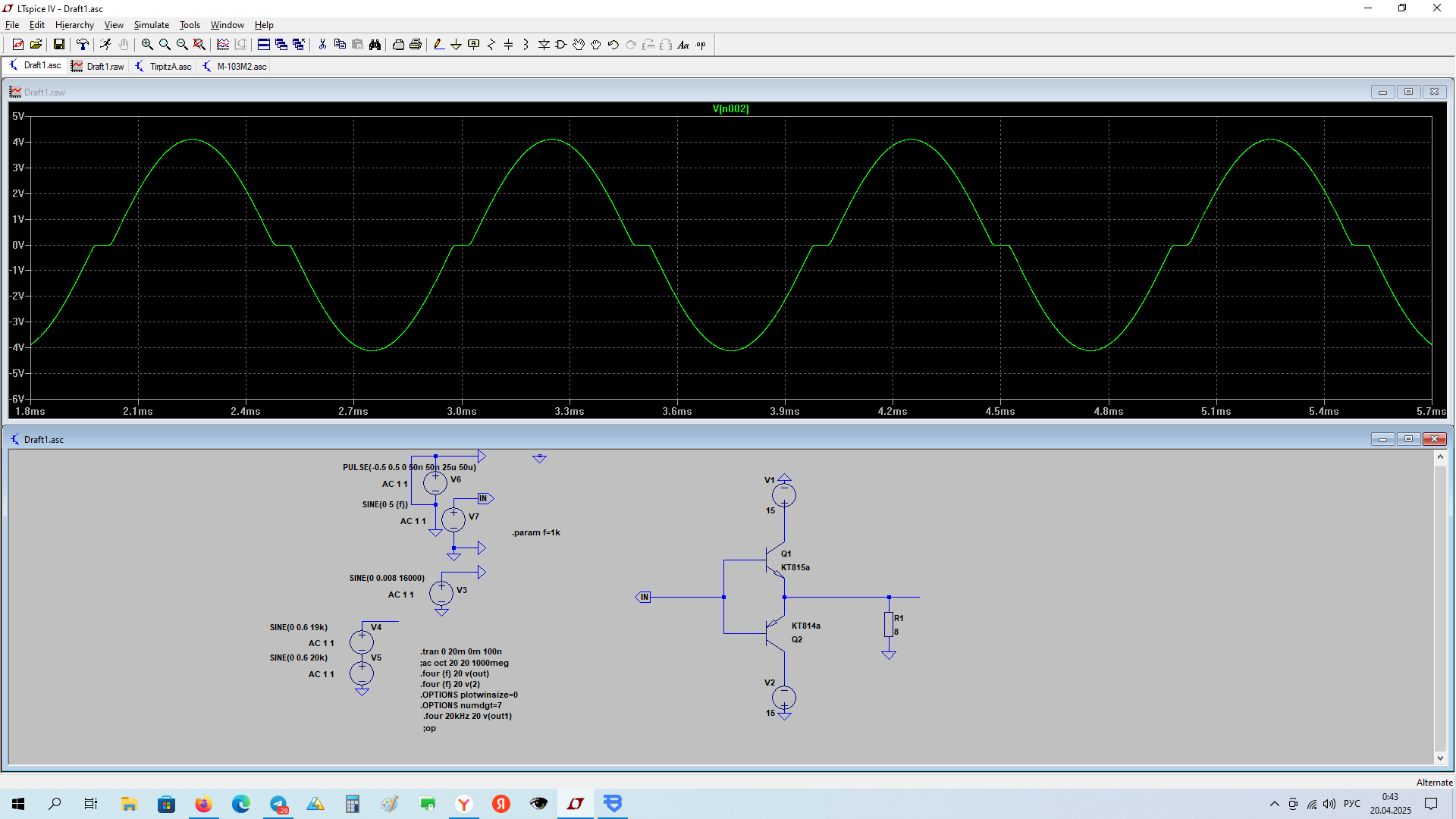

Когда "ступенька", то на ее полочке НОЛЬ напряжения, сигнал отсутствует.
Выражайте свои мысли точнее, сможете избежать ошибки в рассуждениях.
  • "на полочке" отсутствует выходной сигнал, но УНЧ управляется не им, а разностным
  • в момент "полочки" возрастает разность между выходным и входным сигналом, в каскаде УН возникает всплеск, чтобы ВК быстрее полочку проскочил
  • последствия этого всплеска зависят от линейности каскада сравнения и линейности каскада УН, если всплеск их не перегрузил, то ничего с петлёй ООС не произойдёт
  • если всплеск смог-таки вызвать перегрузку, то просто ООС из линейного режима перейдёт в переключательный, и уже с тяжёлыми последствиями
Т.е. обратная связь РАЗОРВАНА!
Вывод ошибочный.

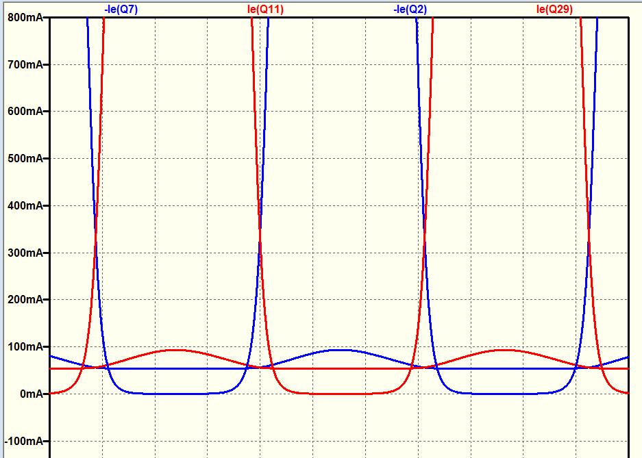

В "тройке" в момент переключения выходных транзисторов выручают предвыходные транзисторы (как правило, более быстрые). Они "тащат\подхватывают" нагрузку, пусть и с уменьшением усиления по току (не до 0).
Чушь собачья.

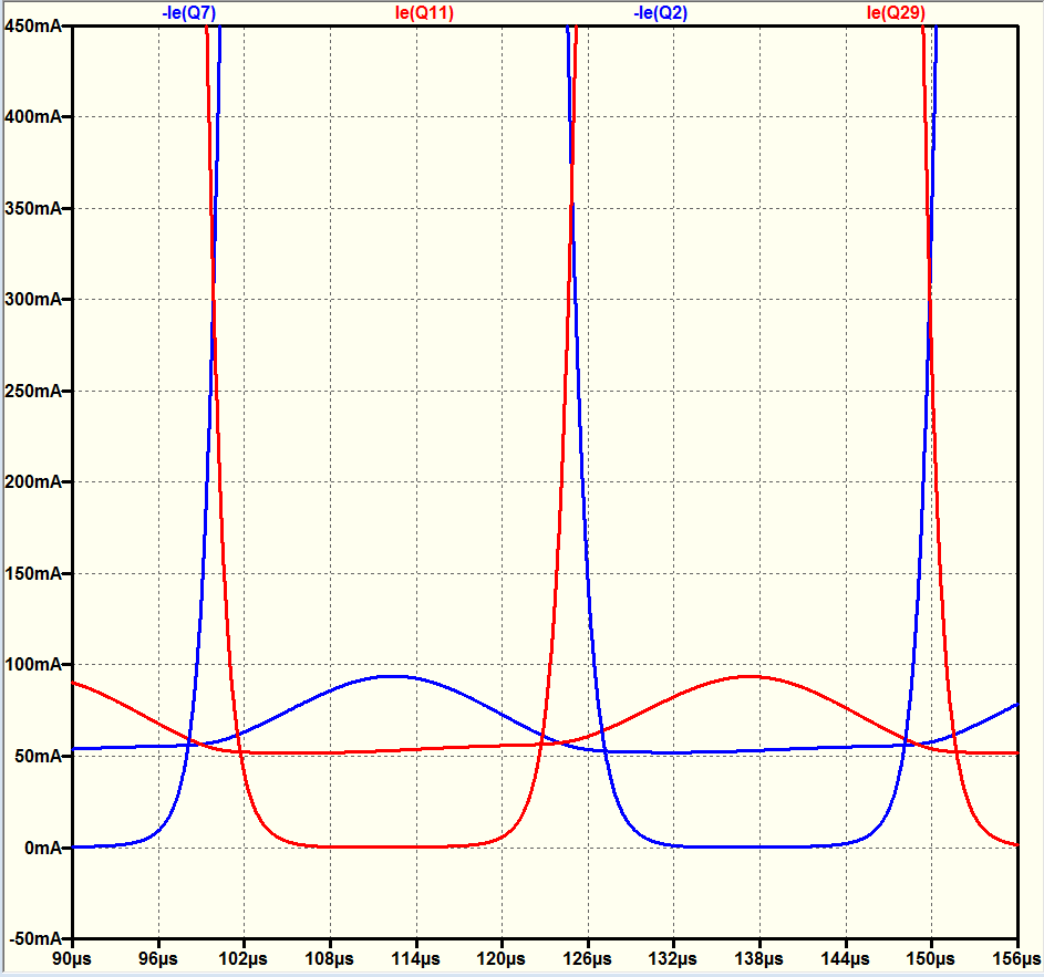

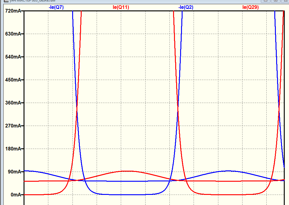

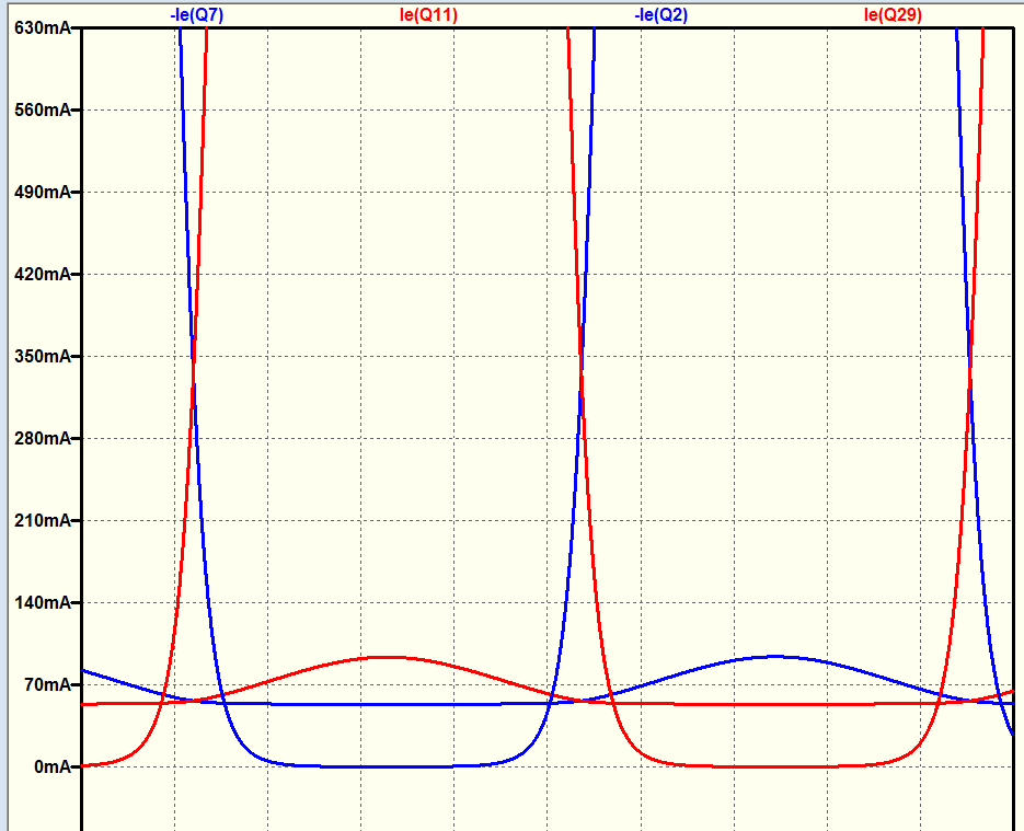

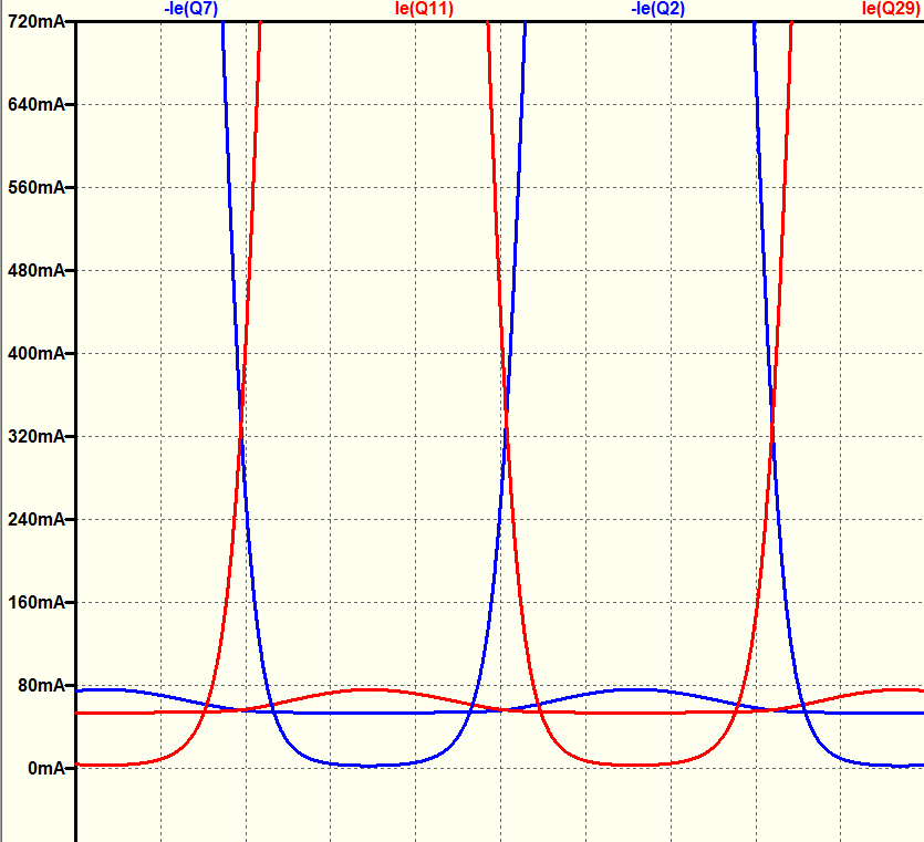

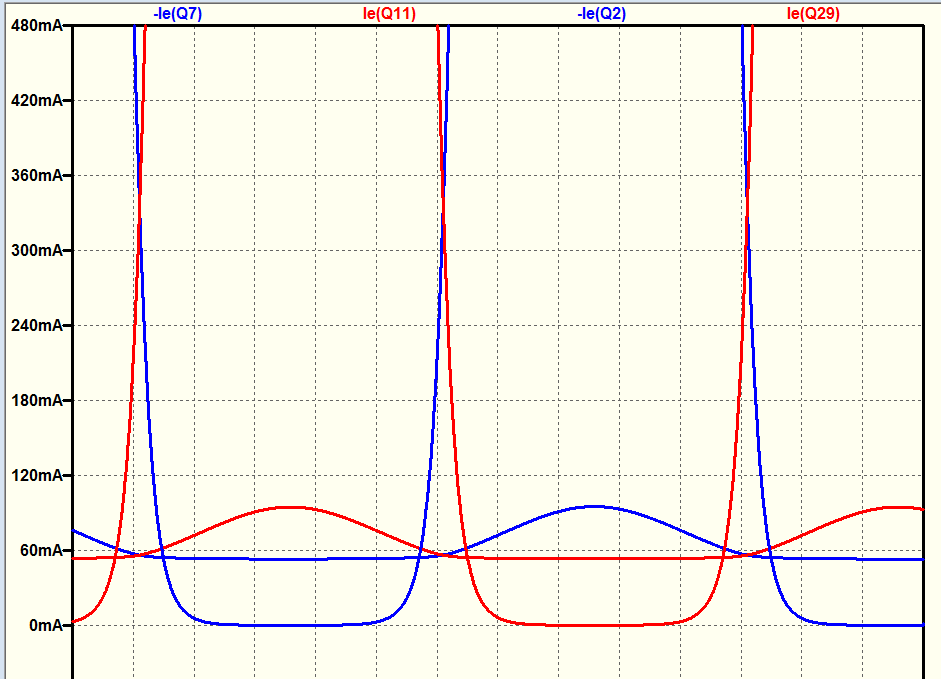

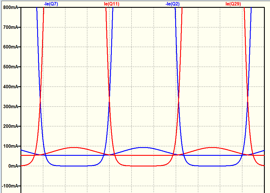

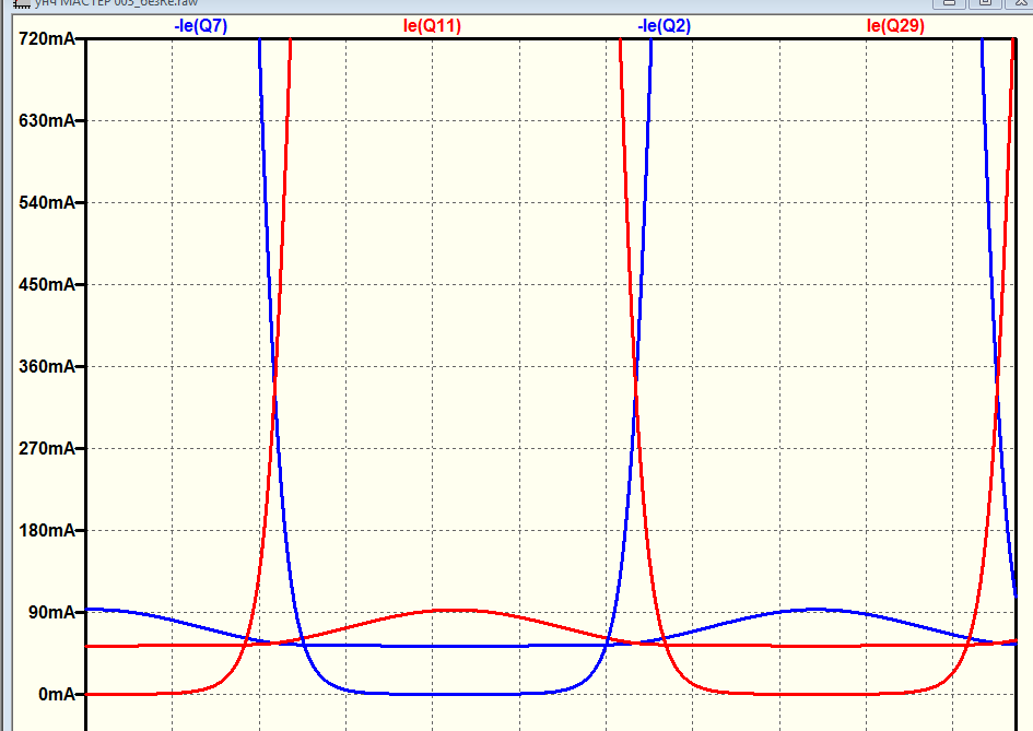

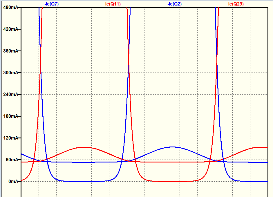

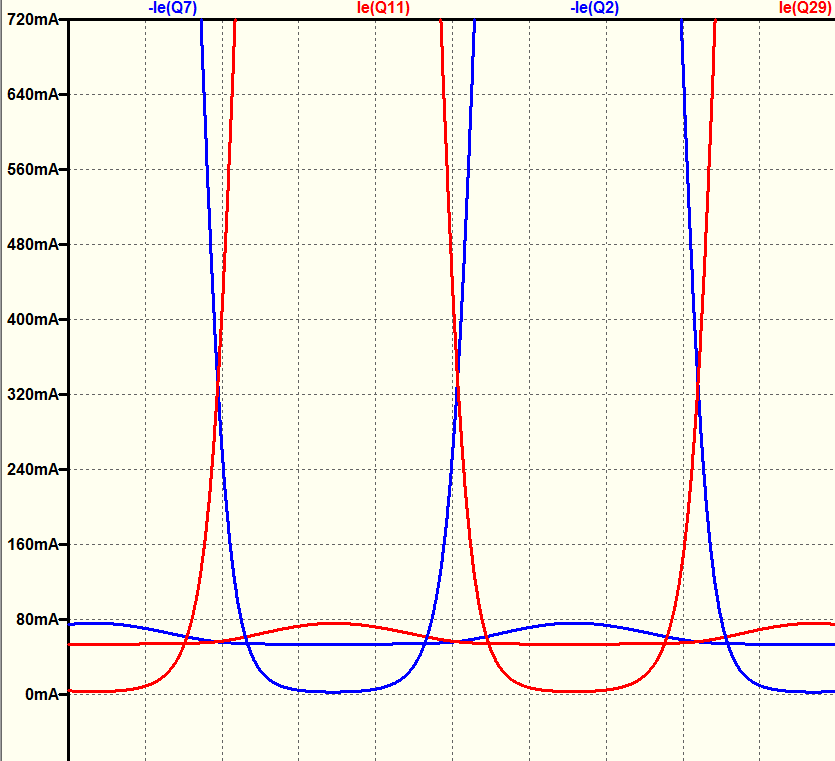

Тут красный график - токи выхода и предвыхода одного плеча, а синим - другого:
Кто там кого подхватывает?
В моменты переключения токи предвыхода минимальные, на уровне тока покоя.
Никто не будет отрицать, что в двухтактных выходных каскадах (кроме класса А) есть линейный режим выходных транзисторов, а есть переключение (ещё и со сквозняками). История осложняется реактивным характером реальной нагрузки (АС) и линии.
Очередная чушь. Нет никакого "линейного режима".
Переключение происходит не "ещё и со сквозняками", а на уровне сквозного тока (который ток покоя и без которого делают только уёпища, типа квода).
Переключение на уровне сквозного тока видно на картинке выше.
И не сто́ит молоть языком про осложнения от реактивной нагрузки, если в этом дупля не отбиваешь.
Где видишь проблемы по сравнению с переключением на резистивной нагрузке?
С90 достаточно реактивная нагрузка или надо реактивный самолёт прицепить?
30Гц:
60Гц:
100Гц:
200Гц:
400Гц:
Где проблемы?

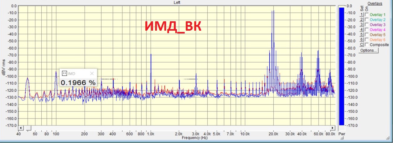

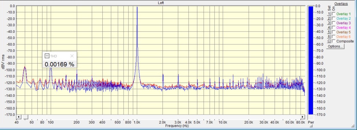

С 6 пункта, пожалуй, выскажусь. Если на входе ВК у вас 40мВ "ступеньки",
Голубчик, не на входе, а на выходе. Ступеньку создает ВК на своем _выходе_ , а не на входе. И у меня в 6 пункте речь о выходе ВК.
при этом петлевого в усилителе 80дБ (10000раз), то на входе каскадов усиления напряжения перед ВК будет 4мкВ дифференциального напряжения.
Вы не знаете, что такое петлевое усиление? Вот тут [ https://en.wikipedia.org/wiki/Loop_gain ] тохда прочитайте "the loop gain is the product of the gains of the amplifier and the feedback network, −Aβ" Это во-первых. А во вторых, у меня в 7м пункте речь не о входе каскадов УН, как вы изволили измышлить, а о выходе УНа=входе ВК.
А теперь сопоставьте 40 мВ ступеньки на выходе ВК и умножьте её на петлевое 80 дБ. Сколько у вас на этот раз получится? Если не 400 В, то обратитесь в начальную школу.
А в микрокапе положение о 40мв можно показать. На примере инвертирующего уся.
Ступеньку он создаёт примерно в режиме класса Б. У нас АБ, и там ступеньки уже нет.

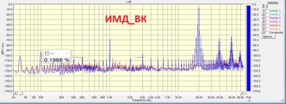

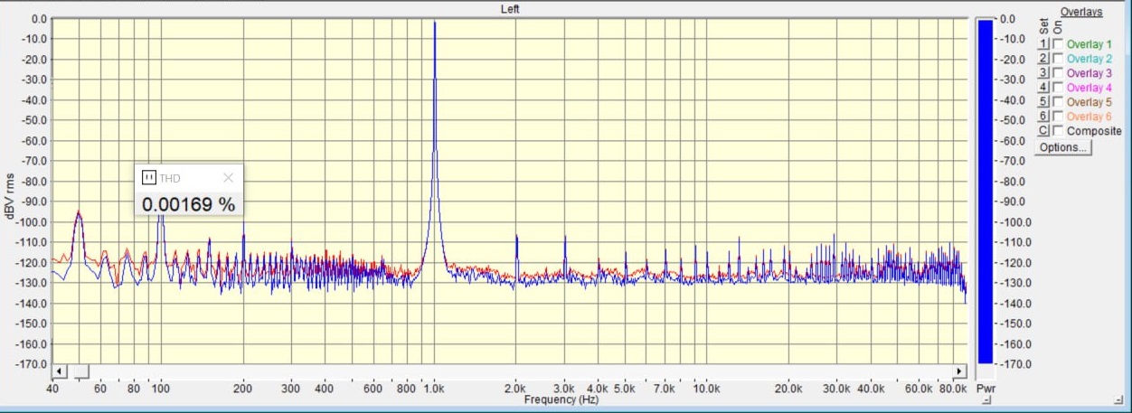

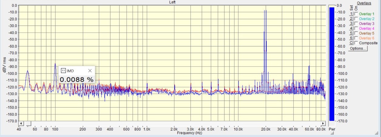

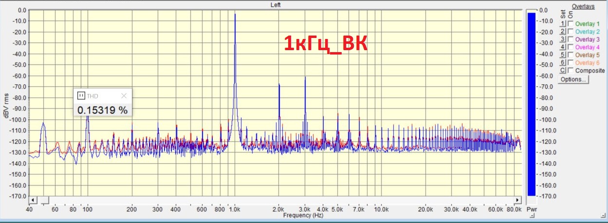

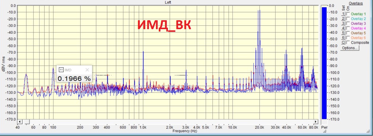

Но , да будет вам известно, искажения ВК можно измерить на его входе, ибо в усилителе с глубокой ООС они туда подаются в противофазе.

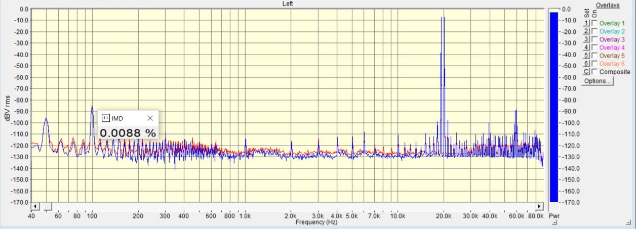

Такое не знать.. Смешно. Но я вам покажу. Здесь слева картинки искажений ВК, справа- искажений всего усилителя:
Так что. Посмотрите в своём ВВшнике искажения и выложите сюда.
ЗЫ. да я понял чего вы несёте про свои 400 вольт, они могли бы появиться в режиме ограничения, но ограничены напряжением питания.
Но мы в клипе усилки - не слушаем. Поэтому советую из себя крутого прекратить строить.

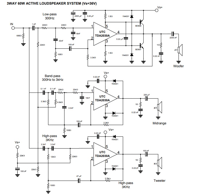

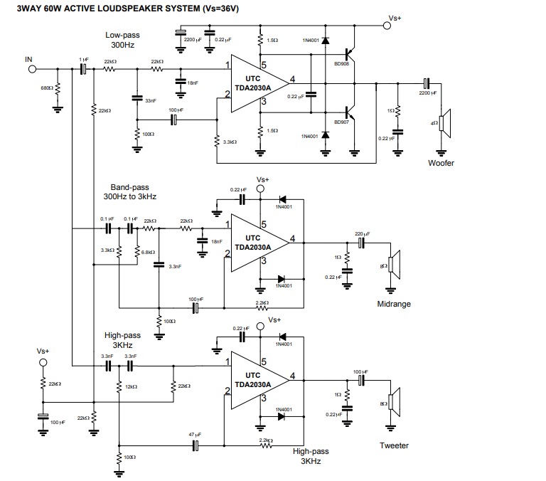

Покажите мне УНЧ с К.У. == 1000 (если он инвертирующий) или == 1001, если он неинвертирующий.
ОУ 4580 с делителем в ООС 1000к/1к)))
Вот вам типовая схема с КУ порядка 33-22 + 1. Делитель в верхнем ОУ 3,3 к 100 Ом рассмотрели? _nerastraivay есть там делитель, который делит 40 мВ на несколько десятков?_poka
Господа!Озвучены условия это ступенька ВК.В момент ступеньки есть 400в или нет? рука_лицо
бывает... smile_1 Тут просто недопонимание принципа ООС. Если глубину ООС увеличивать, то и искажения ступеньки или амплитуда этих 40 мВ будет уменьшаться почти в прямой зависимости (до возможностей по открытому усилению ОУ или усилителя напряжения УНЧ). Пример. Увеличили глубину ООС на 20 дБ, эти 40 мВ снизились по амплитуде в 10 раз и на выходе УНЧ, это уже - 4 мВ и т.д._ty1
    86.5 KB · Просмотры: 96
И это должно работать на АС?!
А вообще, это пустой спор. УНЧ со ступенькой в ВК - не УНЧ, а генератор радио-помех. В топку. Тем более, если ступенька аж целых сорок милливольт.

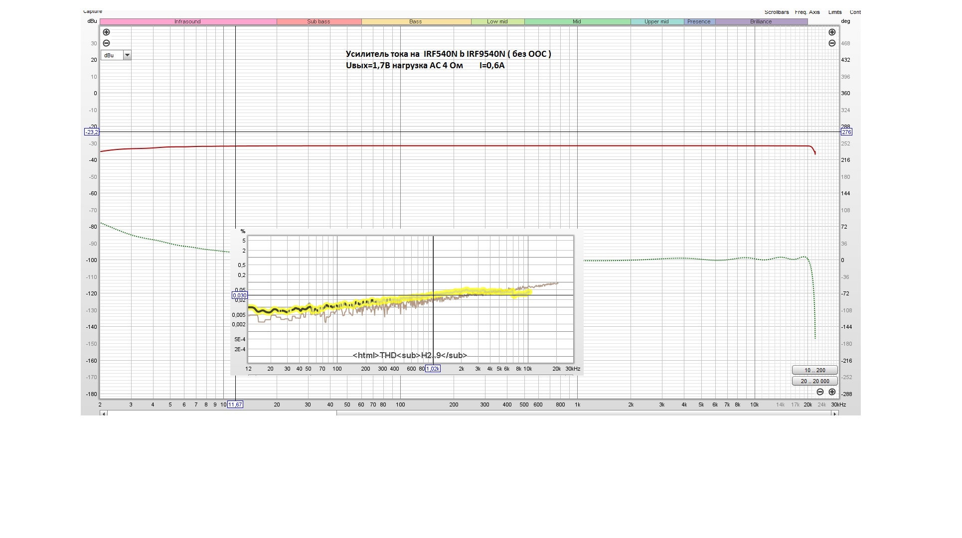

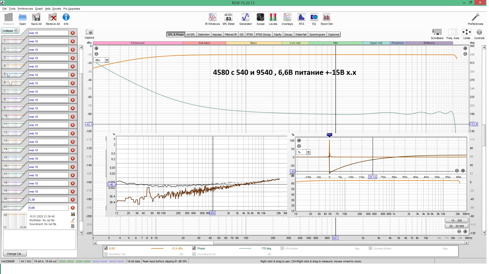

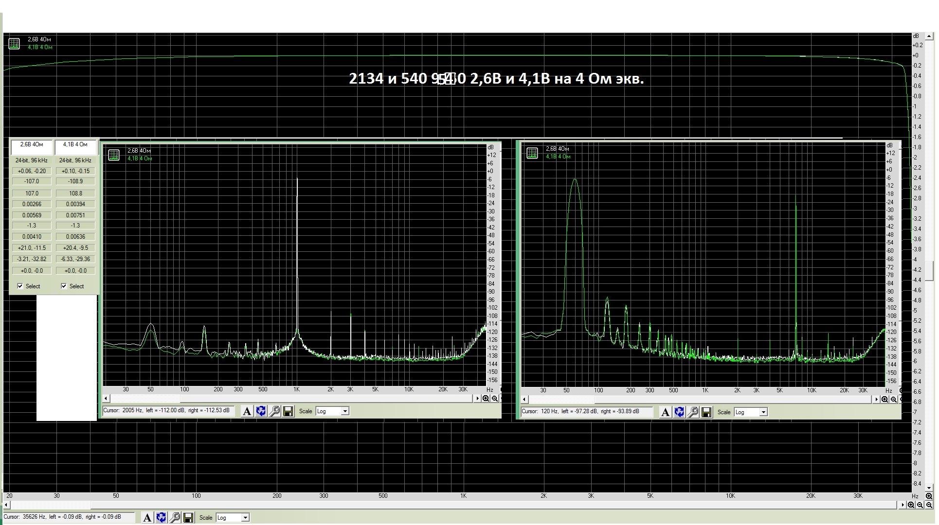

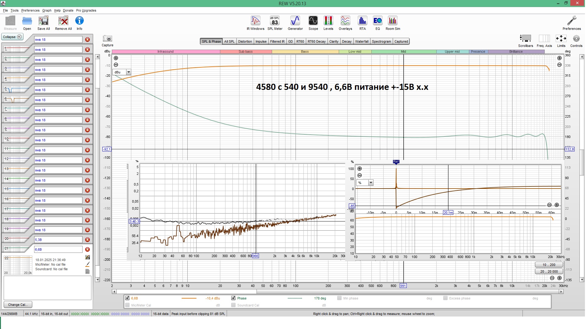

Просто сходу выбрал неудачный пример - нетиповой случай - реально усиление порядка 40 -20 у УНЧ. Потом текст подкорректировал. Тут дело не в цифрах, а в принципе. Н.Сухов не понимает, что эти 40 мВ будут снижаться в десятки и даже тысячи раз за счет работы ООС. УНЧ почти мгновенно снизит искажения ступеньки ВК за счет ООС.

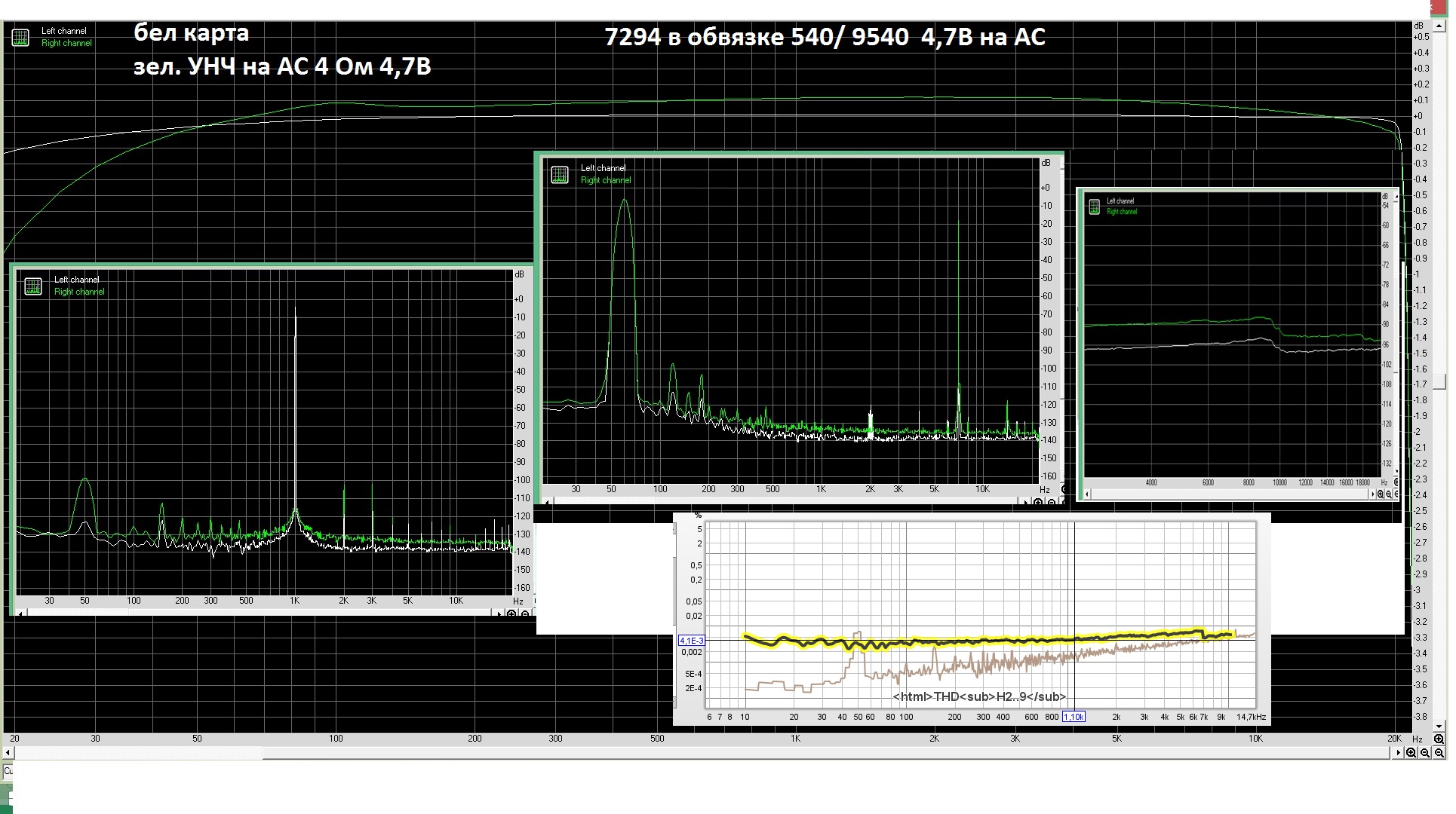

Вот вам реальные графики ВК на полевиках и УНЧ с ООС.
  • Усилитель тока на  IRF540N b IRF9540N ( без ООС ) Uвых=1,7В нагрузка АС 4 Ом.jpg
    421.3 KB · Просмотры: 87
    623.3 KB · Просмотры: 75
    533.1 KB · Просмотры: 70
    554.2 KB · Просмотры: 76
Это в первую очередь относится к рассуждениям Сухова про ООС.
Ни в каком УНЧ, имеющем петлевое усиление 80dB, ступеньки на выходе быть не может. Если она таки есть, автору следует выписать шнобелевскую премию. Посмертно.
