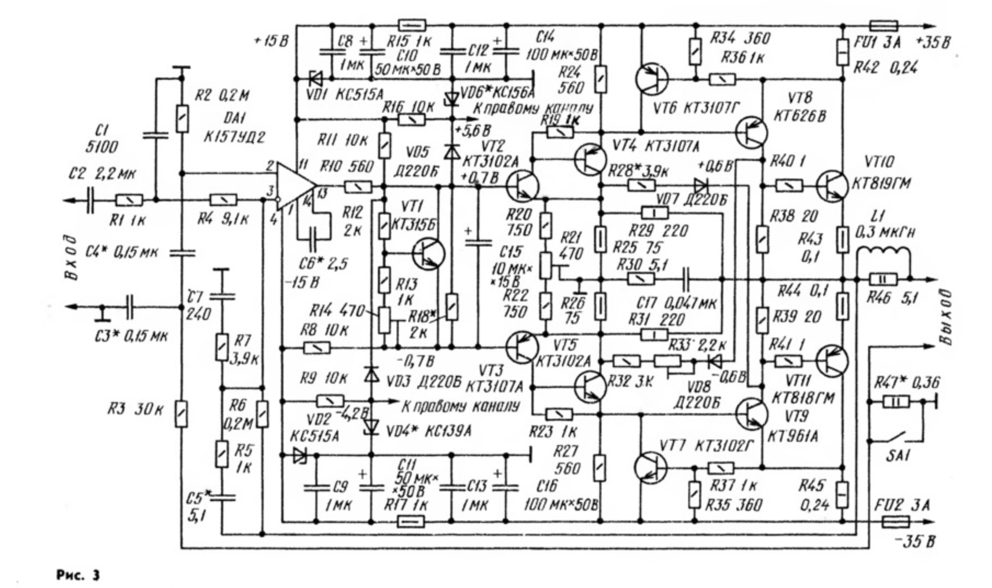

1. в части ЭА, Лайков с журнала "списал", по ходу, рус2000 разобрал, триоды в режим рабочий вывел (отремонтировал). Кто в ЭА "шарит"? Где почитать?
2. в части термокомпенсации Лайков и Зуев не как у всех подходят (не перекашивает подачу в ВК), а что здесь?
3. Разогнать (от входа к выходу) по любому можно (нужно), в симулятор его (выбросить защиту).
Это не защита, а нелинейная ООС.
Последовательно с R36|R37 надо диоды ставить, иначе эта защита срет безбожно в сигнал.Или тупо защиту от Арасланова ввести
интесная схемотехника, как я её "пропустил", реанимировать бы ( в копилку, однозначно)
Не вбачаю в наведеній схемі нічого цікавого. Ц я схема для тих, хто надає перевагу "стоячи і в гамаку"(С).
Героїчна трудність №1 це так званий ЕА.
Героїчна трудність №2 вихідний каскад на двох парах пар Шиклаї ще й з підсиленням за напругою.
Героїчна трудність №3 типу захист від надлишкових струмів на виході.
І ще кілька трудностей меншого масштабу.
Натягуймо гамак? ;)
Захист тут нормальний. Миттєвий, простий, ефективний, його можна налаштувати на будь-який струм обмеження.
Без підсилення напруги вихідними каскадами не обійтись - мікросхема має обмежене живлення.
Пікушки від збудження, це проблема, бо повинна бути цілком певна монтажна плата. Інакше засвистить. Особливо якщо клацати перемикачем SA1.
