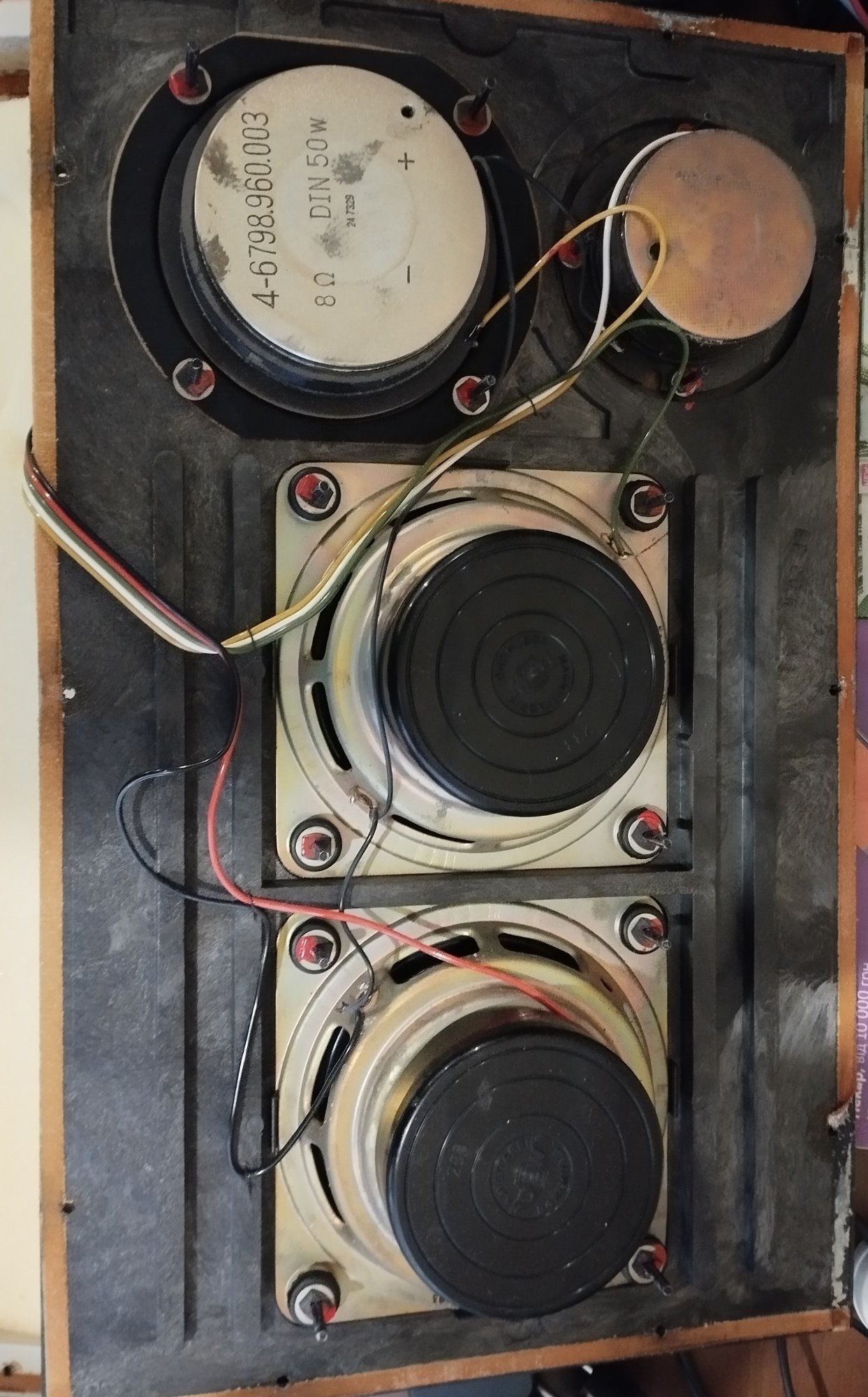

Сколько полос у АС?
- подвесы на вид нормальные, лучше не трогать
Не могут они быть нормальными за 50 лет. Восстановитель резины хуже не сделает.

Прикольно, что ВЧ 4-омный.
Восстановитель резины автомобильный? или просто силиконовой смазкой? В этих динамиках очень мощная центрирующая подвеска как в 8 дюймовке
Автомобильный конечно. Доктор Вакс или Черепаха. Силикон практически не проникает в резину. Центршайба должна быть мощной при мягком подвесе.
Там два ОДИНАКОВЫХ НЧ в ящике? Встречал здоровенные Грюндиги, выполненные подобным образом, с одинаковыми с виду НЧ, но по факту - там были дины с отличающейся на 10Гц резонансной частотой, так что - честных 4 полосы.

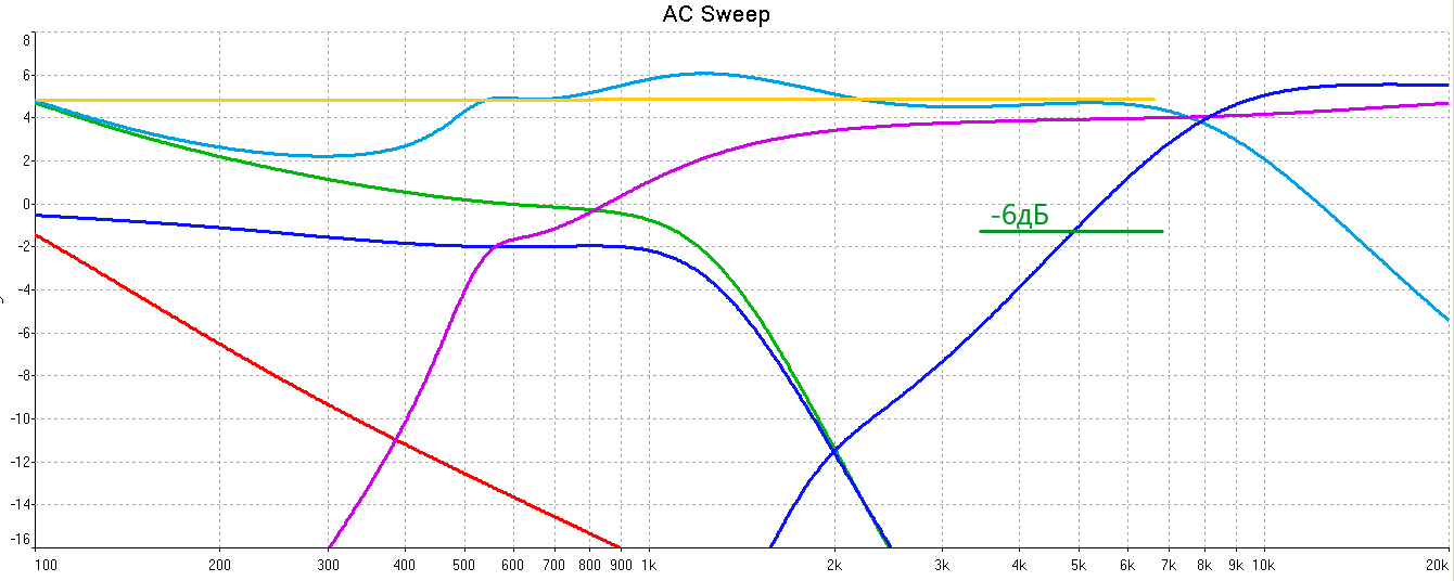

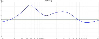

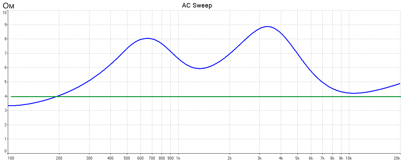

похоже, что середина сильно прибита делителем, а пищалка имеет разделение на 5.3кгц

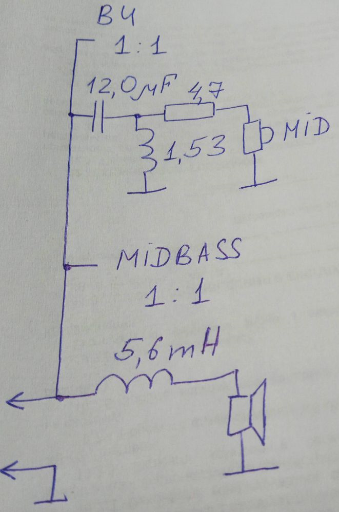

вот реальная схема

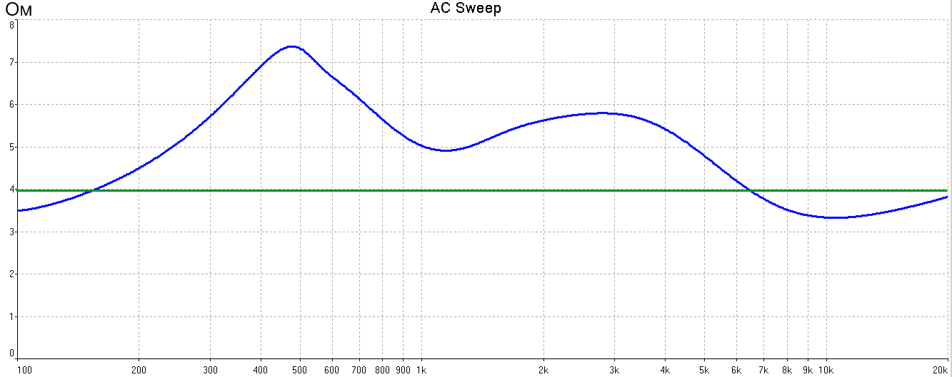

Вот уточнённая симуляция по напряжению. Для страха увеличил пик импеданса СЧ головки на частоте резонанса 550 Гц с 16 Ом (раньше) до 24 Ома, чтобы показать, что актуальный фильтр НЕ фильтрует частоты, близкие к резонансной. Ожидаемая частота раздела с СЧ повысилась до 5 кГц, что более правдоподобно.
Видно, что катушка соло в басовой полосе улучшает стыковку по фазе со второй мидбасовой полосой, ещё больше уменьшая необходимость работать СЧ-шнику ниже 800 Гц.
Импеданс даже с 15 Ом не страшный. Но можно лучше ( и за безплатно).
Рекомендую попробовать следующие изменения.
ВЧ и мидбасовую полосы не трогаем. СЧ переделываем, не меняя номинал катушки (попробовать в сравнении с другой АС, после нормализации конденсаторов!!). В басовой полосе делаем отвод от катушки примерно 5,6 мГн и тоже пробуем, ПОСЛЕ изменения в ФСЧ.

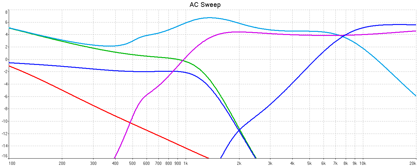

Получаем изменения
Купольный СЧ-шник отблагодарит более чистым звучанием, плюс УМ порадуется небольшой разгрузке по току.

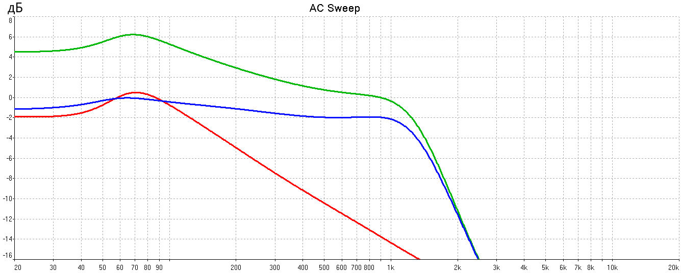

Кстати, об "эффекте накачки". Для моей схемы, в предположении, что резонансые частоты динамиков в ЗЯ по 53 Гц, сопротивление постоянке катушки 5,6 мГн 1 Ом и катушки 1,53 мГн 0,6 Ом, влияние оного - горб +2дБ на частоте 70 Гц, почти исключительно от басовой полосы с конской катушкой. Исключается на 100% биампингом.

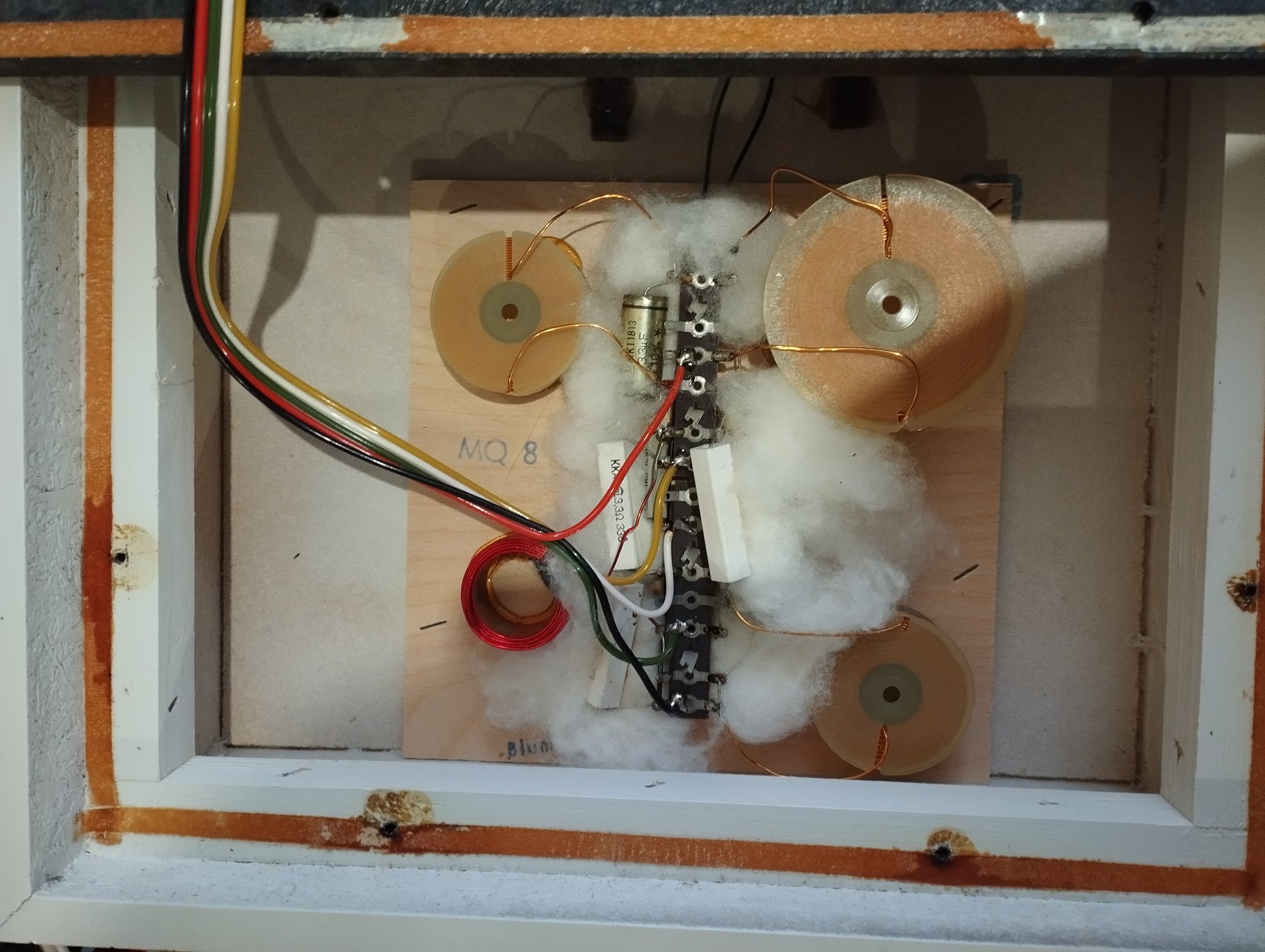

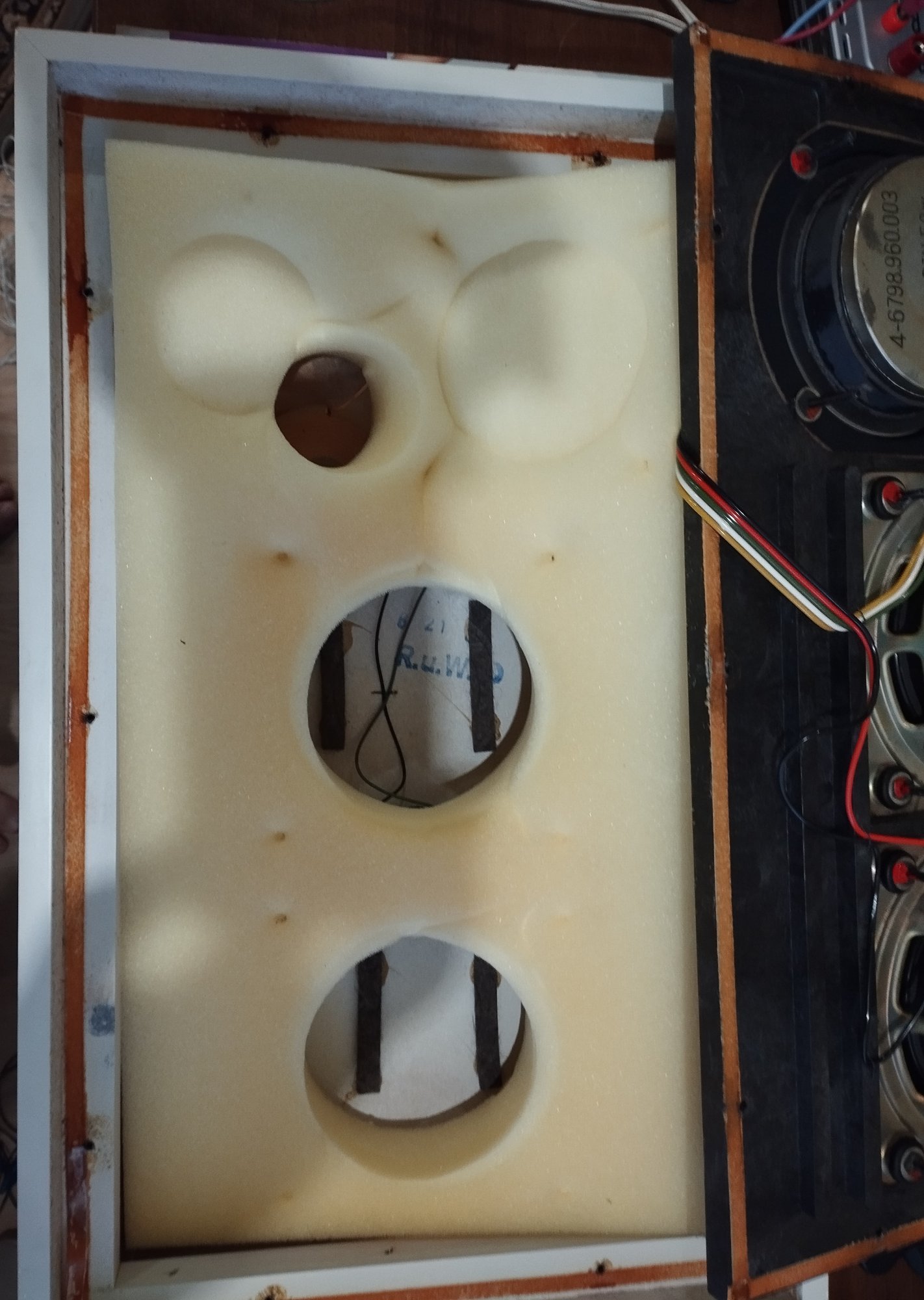

а внутри этих АС блок поролона 45мм на весь размер и горсточка минваты заткнута в фильтр. под НЧ динамиками войлочные полоски наклеены в корпусе может для упора
Стоячки убирает, но объёма не добавляет КМК
Отпугивать радиолюбителей, толку с неё 0. Даже с дребезгом не справится.
Передняя панельфигурная, прикольно.
Поролон выбрасывайте, он уже по любому наполовину разложился. Играйтесь синтепоном или ватой.

пайки не заводские. Лазили .
поролон живой и упругий не разваливается. современный похуже будет по консистенции. фильтр похож на какую то артельную сборку. передняя панель вобще из толстого пластика типа капрона

Начните с замены двух конденсаторов в ФСЧ, потом попробуйте
ap-png.114376
в сравнении с другой АС, которая будет опорной. Понравится - переделали обе и пошли дальше по такому же алгоритму.
Настоятельно рекомендую хоть какие-то микрофонные измерения. С самым завалящим электретником зону 50...2000 Вы увидите с достаточной точностью. А это - толк от восстановления резины, от поролона, от другого ЗПМ, от изменения ФСЧ, коррекция стыка мидбас - купольный СЧ, проверка купольного СЧ на вшивость дурной резонанс... Можно даже приблизительно измерить частоты резонансов, включив динамик после резистора 100 Ом: АЧХ динамика даст максимум на пике импеданса = резонансной частоте, если последний - чёткий.
фильтр похож на артельную сборку но заляпан соплями термоклея так что никто его не трогал. старый термоклей до сих пор держит и эластичный. современный китайский сильно хуже.

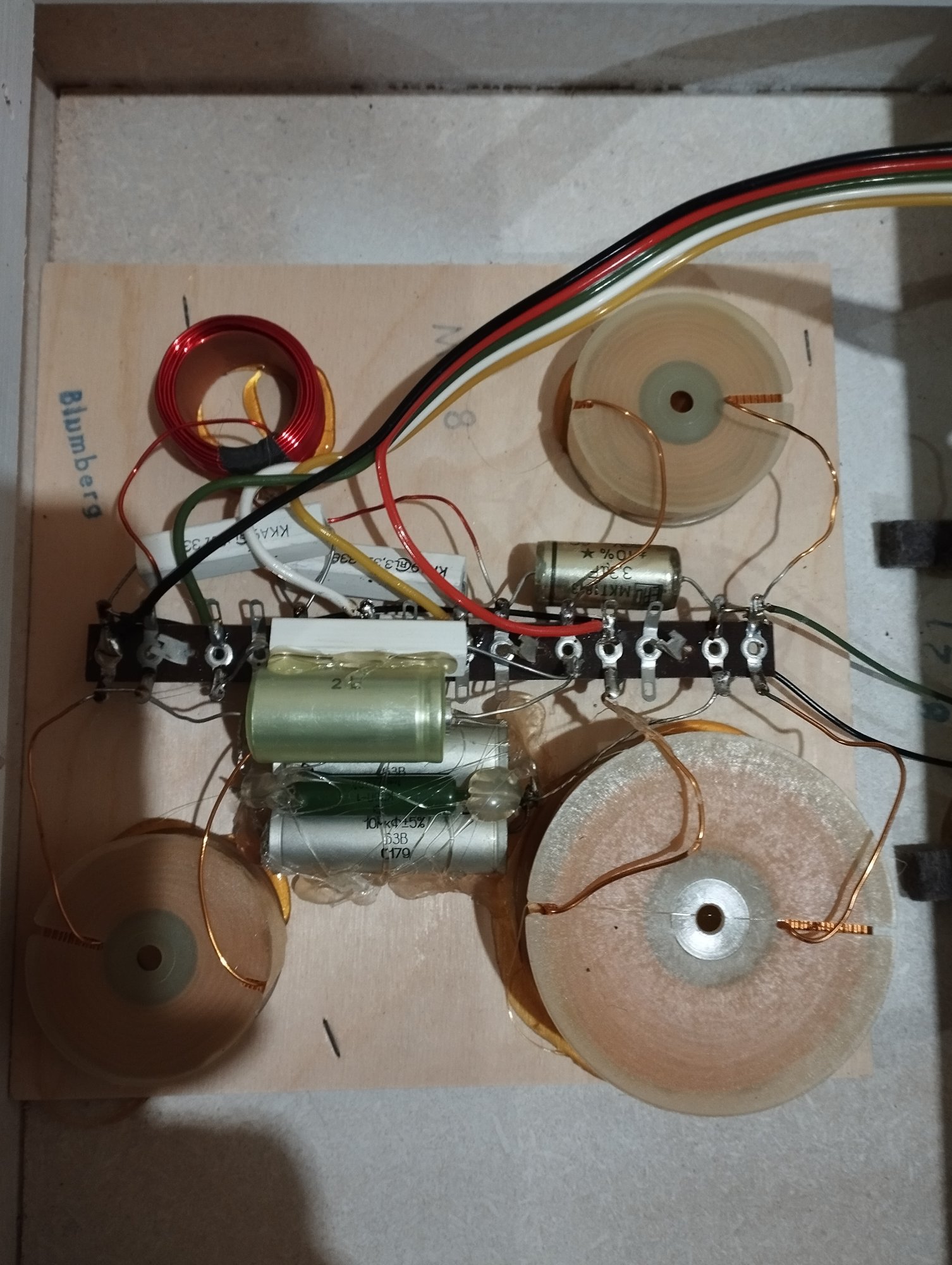

набрались из запасов конденсаторы на 21.7 и 21.9мкф на сч.
на нч пока оставляем электролиты 26.2 и 27.2мкф с еср-0.09 по схеме стоят 22.0 а в реале 25.0х35\40в
катушки промеренные получились 6.8мгн\2ом, 1.46мгн\1.2ом - 2шт, 0.2мгн\0.5ом возможно мой тестер занижает индуктивности, хотя сопротивления 0.5-1 процентные меряет точно
резисторы точно не китайские, а жутко фирменные. фильтры стали такие

стоит ли сразу менять электролиты - 26.2 и 27.2мкф с еср-0.09 по схеме стоят 22.0 а в реале 25.0х35\40в - на бумажные коробочки мбго по 20мкф (присверливать надо к фанере) с дополнением пленкой до 22мкф?

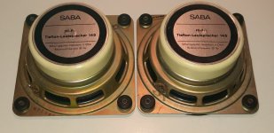

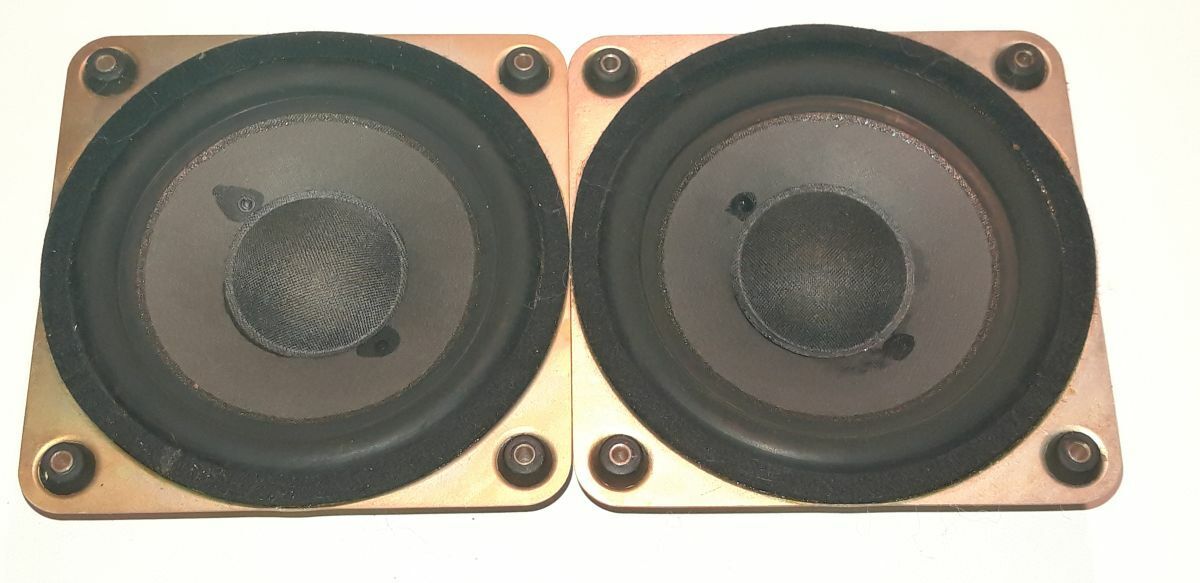

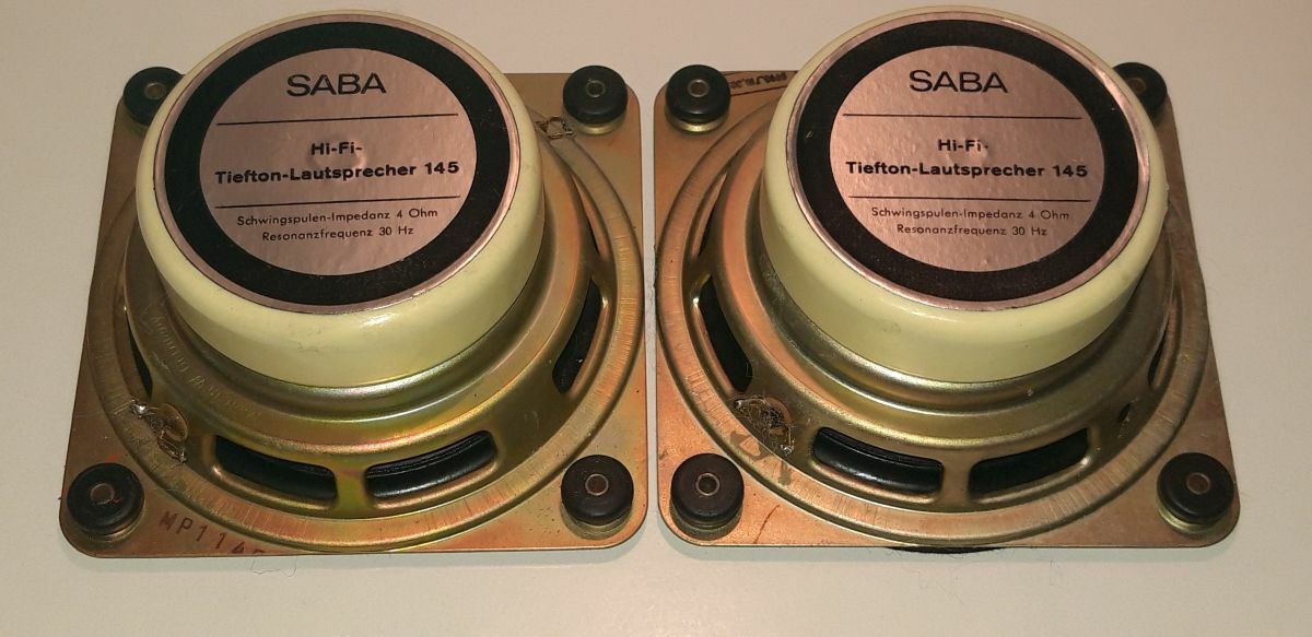

а вот может ли быть такое? НЧ динамики стоят на каких то фетровых-войлочных-тканевых проставках примерно 4-5мм и эти проставки явно продуваются. может ли это быть хитрой ПАС? и да все динамики не прикручены, а зафиксированы разрезными шайбами явно промышленным способом, потомучто у НЧ там под шайбой резиновые прокладки фигурные
вот этот знаменитый Type145 динамик, ставили много где. катушка ф26. пыльник прозрачный, подвес из винтажной "вечной" резины - может это ткань пропитанная. резонанс 30гц, мощность неизвестна, но похоже ватт 10-15. чутье не пишут,type145 1.jpgtype145.jpg но похоже - 90дб\1вт
