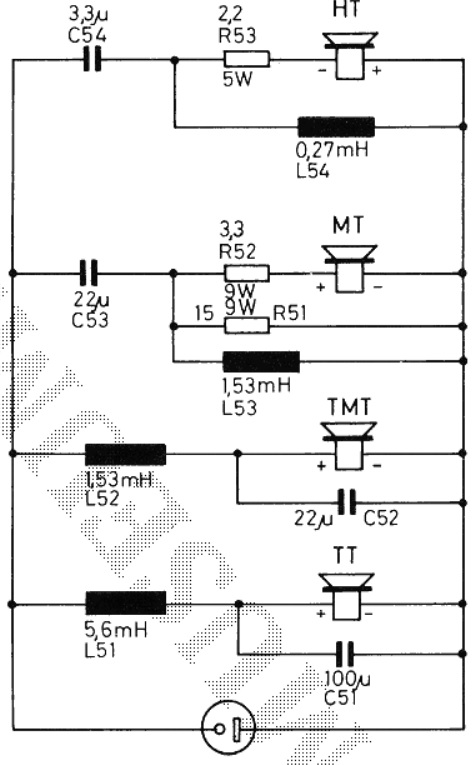

Сколько полос у этой АС?
Производитель пишет, что 4

а как мы считаем? по фильтрам? или по динамикам? или по реальному разделению ?
4 полосы: сверху вниз, ВЧ, СЧ, мид-бас, бас(сабвуфер)
фильтр простецкий, плохо что мидбас по низу не имеет сабсоника, будет выбивать на большой мощности.
мидбас и бас в таком включении - это щас называется полторы (1.5) полосы

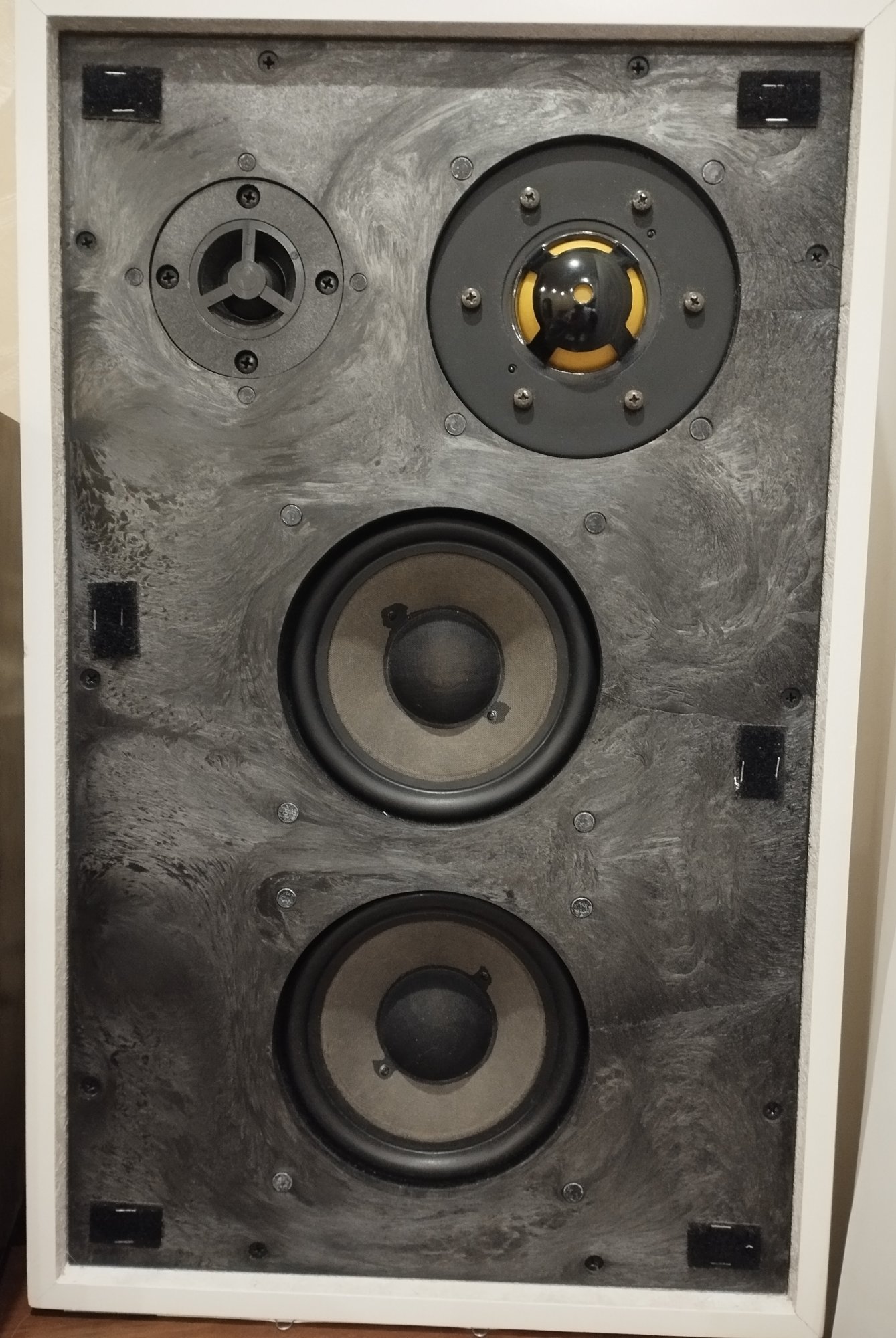

Пусть автор скажет калибры мида и баса, или пусть фото скинет. Тогда станет понятно
мид 50мм купол, а нч по 115мм посередине подвеса

Если исходить из схемы и того, что оба НЧ одинаковы, то это
Похоже на 3,5 полосы.
Сделано для увеличения отдачи в НЧ диапазоне.
Верхнего диапазона, для стыка с купольником, хватает и у одного НЧ.
Тоже самое, только реализовано чуть по другому

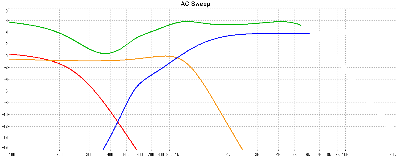

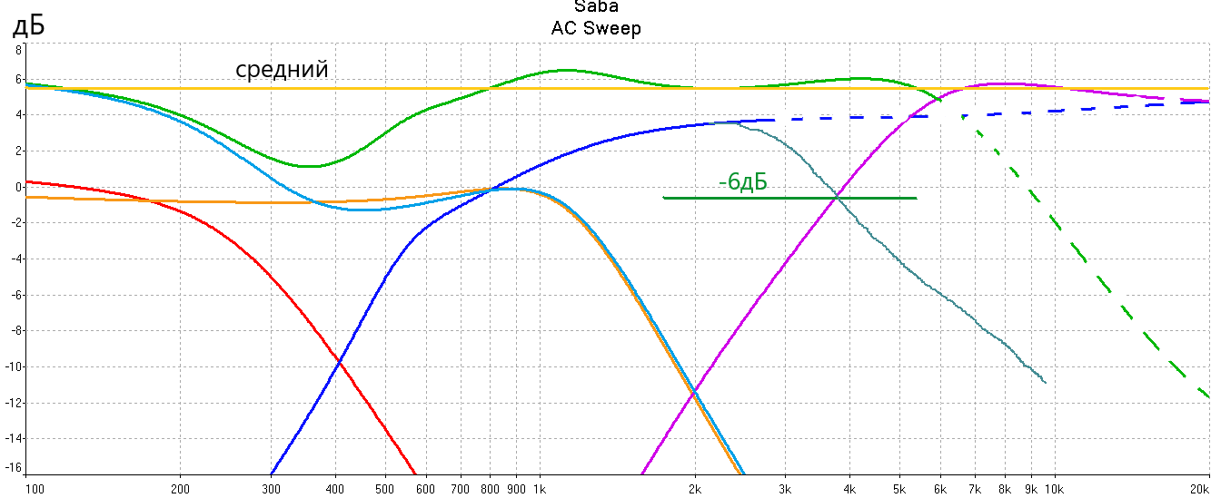

4 полноценных полосы. В предположении, что отдача одиночного НЧ на мидбасе на 6дБ меньше, чем СЧ и ВЧ динамиков (например, 82 и 88дб/Вт). Схемы замещения - на глаз*
Золотистая прямая - средний уровень; тёмно-зелёная - уровень для идеального раздела СЧ/ВЧ; голубая кривая - сумма НЧ и мидбаса; суммарная по напряжению - салатовая, и она далека от АЧХ по ЗД. В частности, СЧ должен бы самосрезаться уже с 3 кГц и не мешать ВЧ братику на частотах выше 5 кГц. Потери в катушках и конденсаторах учтены.

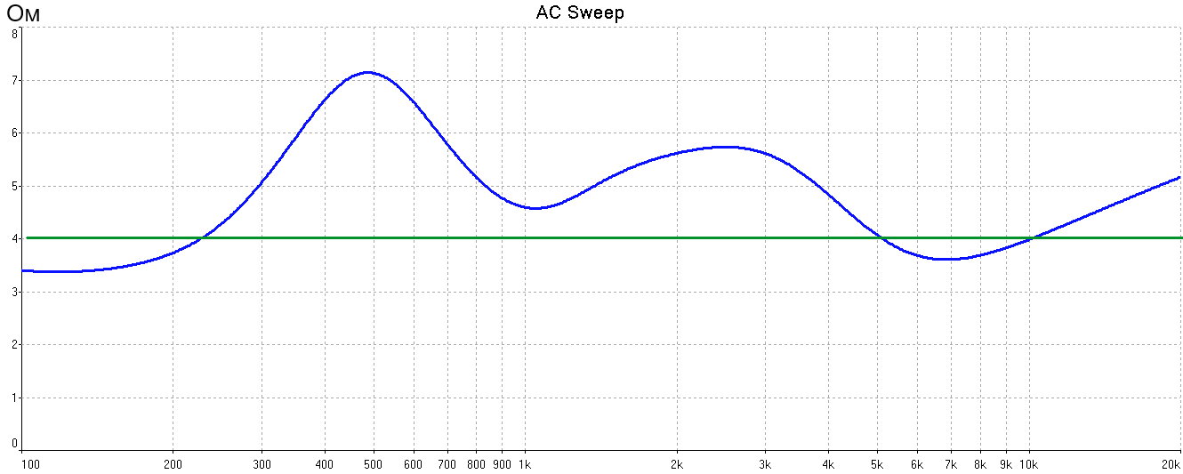

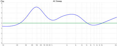

Импеданс излишне просажен резистором 15 Ом, включенным только лишь для того, чтобы номиналы реактивностей мидбасового и СЧ звеньев совпадали.

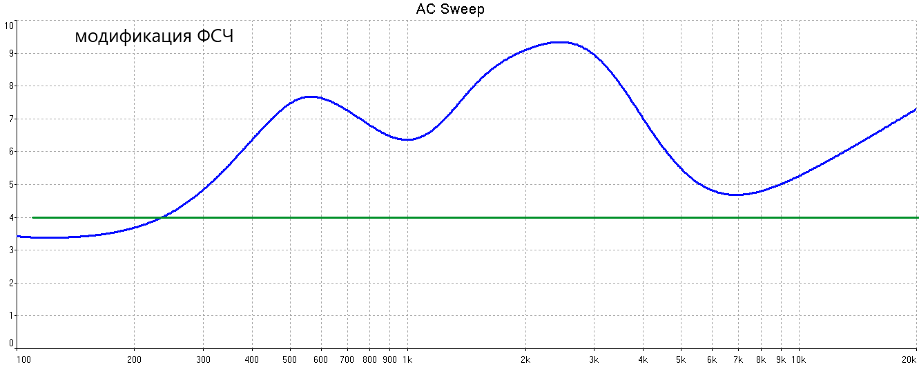

Логичным будет изменение ФСЧ типа
что позволит получить положительные изменения в АЧХ (меньше холм 500...800 Гц, см. даташит) и импедансе.

4 полноценных полосы. В предположении, что отдача одиночного НЧ на мидбасе на 6дБ меньше, чем СЧ и ВЧ динамиков (например, 82 и 88дб/Вт). Схемы замещения - на глаз* Посмотреть вложение 114307

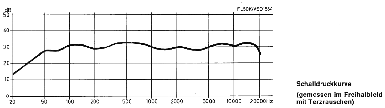

гм, производитель дает такую АЧХ
и система эта имеет резонанс на 41-42-43гц
    62.6 KB · Просмотры: 80
и система эта имеет резонанс на 41-43гц
Скат НЧ имеет крутизну 12дБ/октаву, что соответствует ЗЯ. Пишут, что эффективный объём 10 литров - это на 2 динамика! По 5 л на брата 5", получить резонанс в ЗЯ под 40 нереально: самый гибкий подвес компенсируется этими 5-ю литрами, а опускать частоту резонанса массой... такое себе занятие. Там кабы 55 Гц было, с добротностью единица.
Интересен холм 400...700 Гц. Наверное, у НЧ динамиков неслабый подъёмище в сторону СЧ уже с 350 Гц, по-другому не объясняется.
про резонанс на 41-42-43 это точно. ниже сосвем звук теряется, а выше сильно падает даже 50гц звучит тише
про НЧ динамики на одном из форумов нашлось:
"Два встроенных низкочастотных динамика Type 145 имеют очень низкий естественный резонанс 30 Гц для своего размера (14,5 см, отверстие перегородки 13 см) и впервые были установлены в колонках Saba в 1969 году."
Це його власний резонанс, без врахування впливу корпусу.
)) ЗЯ с добротностью около 1 на синусе идёт ровно чуть ниже резонансной частоты. Если Вы слышите 50 Гц тише, то резонансная частота под 60 Гц. А 42 идут по уровню -8...10дБ, потому теряются.

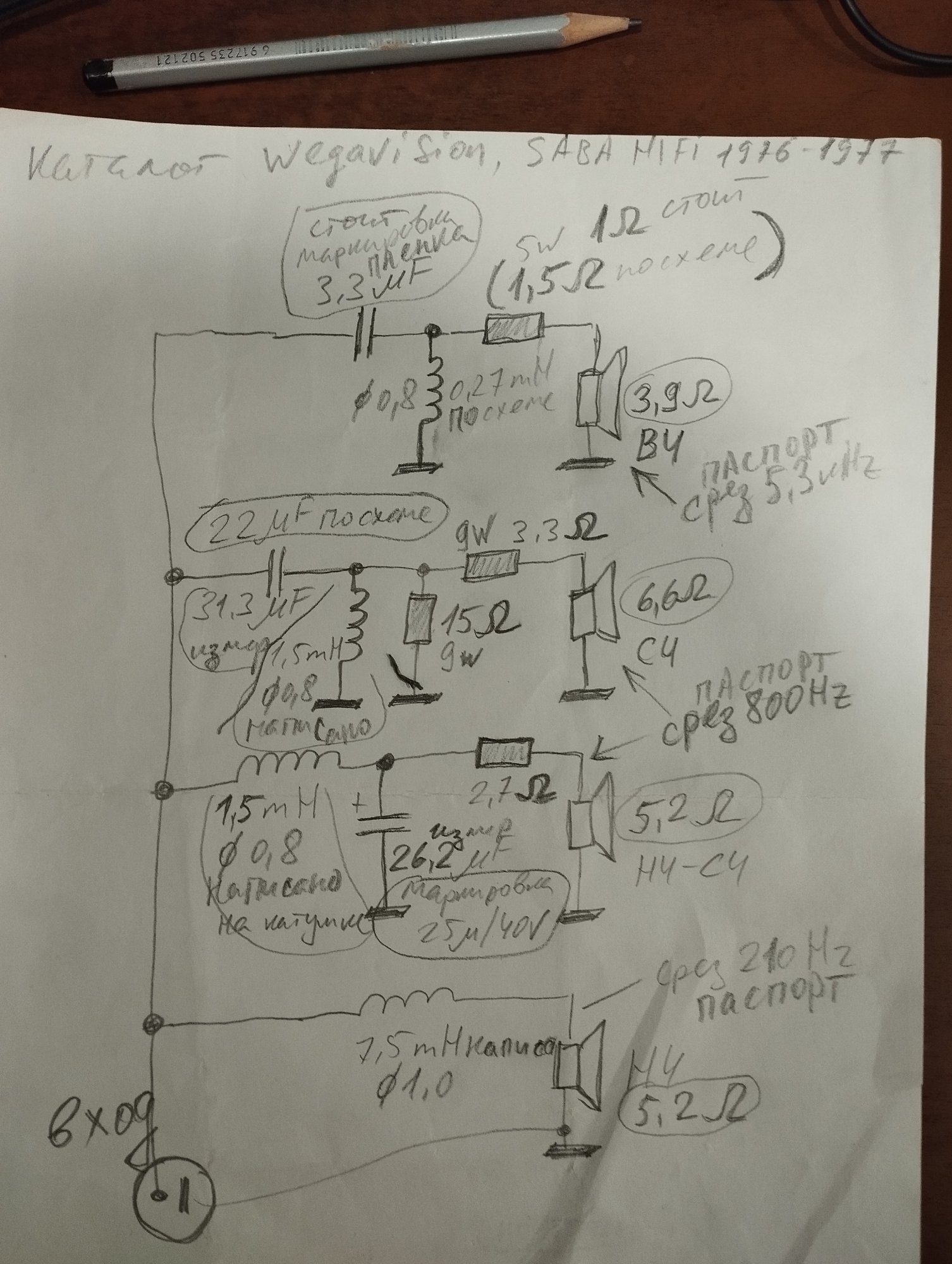

- конденсаторы тот что 3.3мкф пленка так и есть, тот что 22.0мкф на сч показывает 31.3мкф, тот что на нч стоит 25.0х40в и показывает 26.2мкф. на нч там без конденсатора, но катушка на 7.5мгн. конденсаторы на 22-25мкф сильно критичны? надо ли менять приводить к, а к чему приводить?
вот реальная схема
    396.5 KB · Просмотры: 88

У средника нет элементов, ограничивающих полосу сверху. Kolobrkin прав.
Пищалка прикидочно работает с 4-5 кил, значит, средник валится самосвалом.
