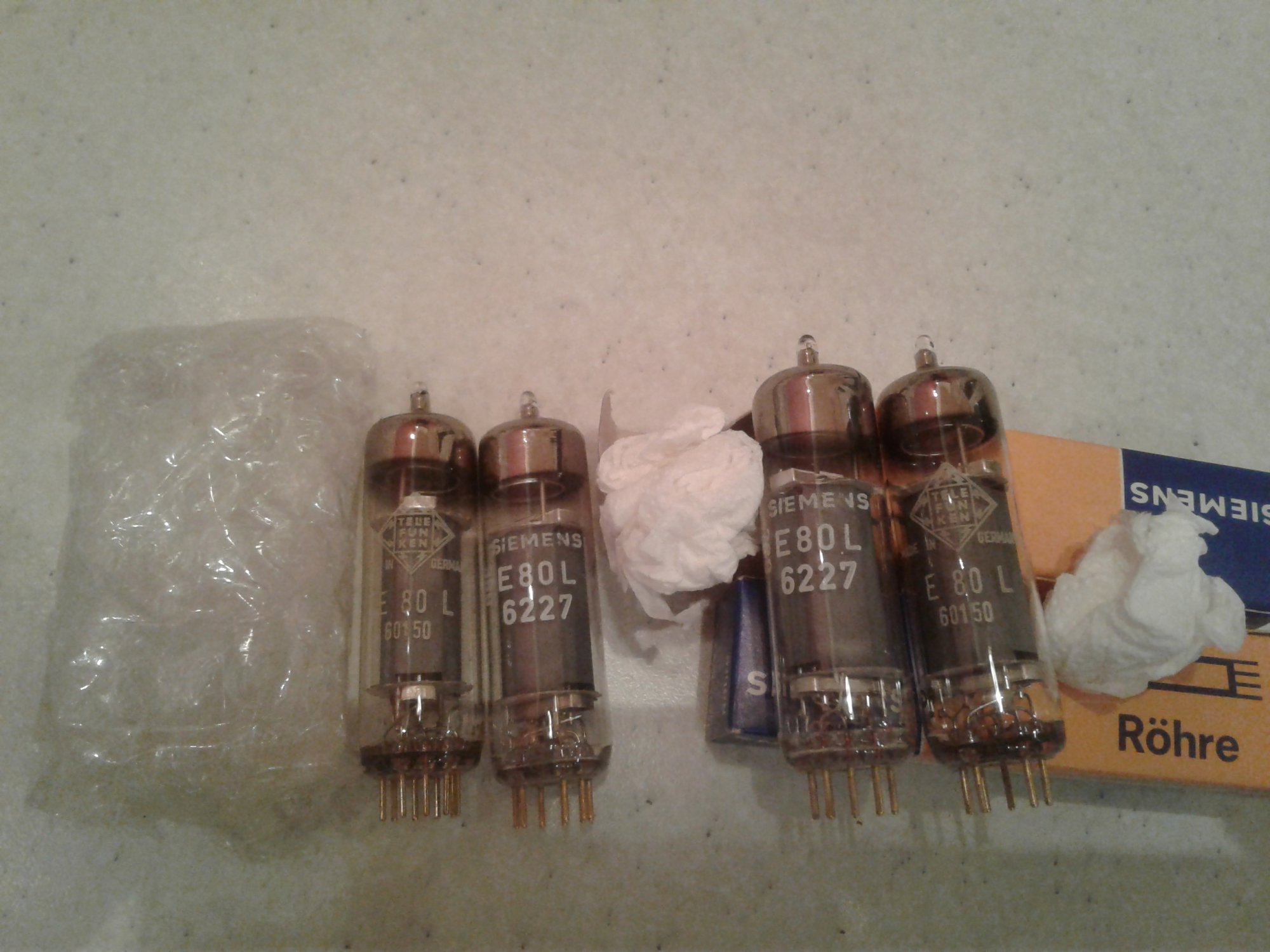

Ну все! Надо собирать! Лампочки есть Филипс и пара Телефунтики:))) Красивые, а ресурс у них по даташиту огого!!!

Прошу прощения, малость попутал: е80l, и не филипс, а сименс и телефункен:) склероз...

е80l классная лампа, примерно el84, только послабже, 8вт. Долго стояла в корр-ре, EF40-E80L c межкаскад. 1:1 трансформатором, потом EF40 подарил Дмитрию.
В конце прошлого года, собрал все по новой, осталась только пара межкаск. трансов от Дим Димыча 1:1 и корпус.
Конденсаторы ССГ на 68070 пф и 23320 пф, разделительные КБП-С 0,1 мкф*125в-/50в~, лампы 6ж38п-ЕВ и 6ж43п-Е, анодник 50 Вт и накальник 2х3,15 в от Василия Карты, ЭД с задержкой ~ 1мин... Накал переменка, ср. точка глухо на земле, фон отсутствует.

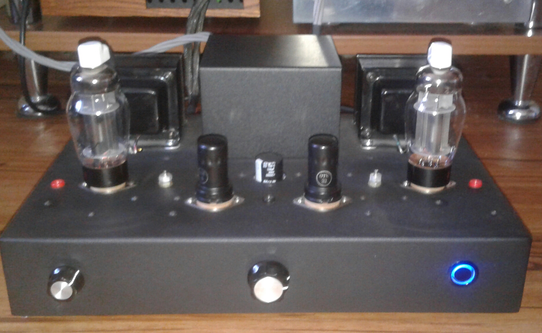

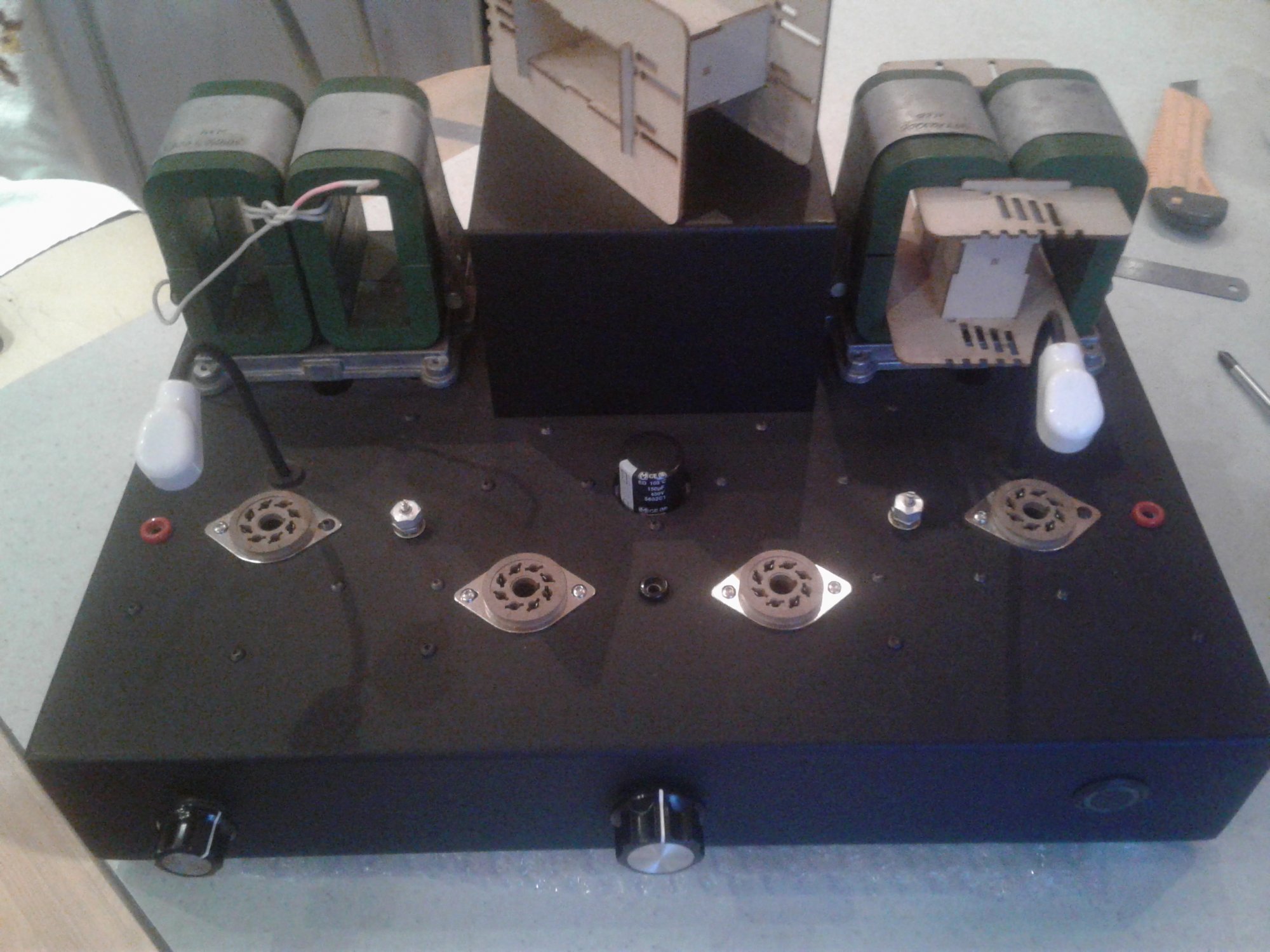

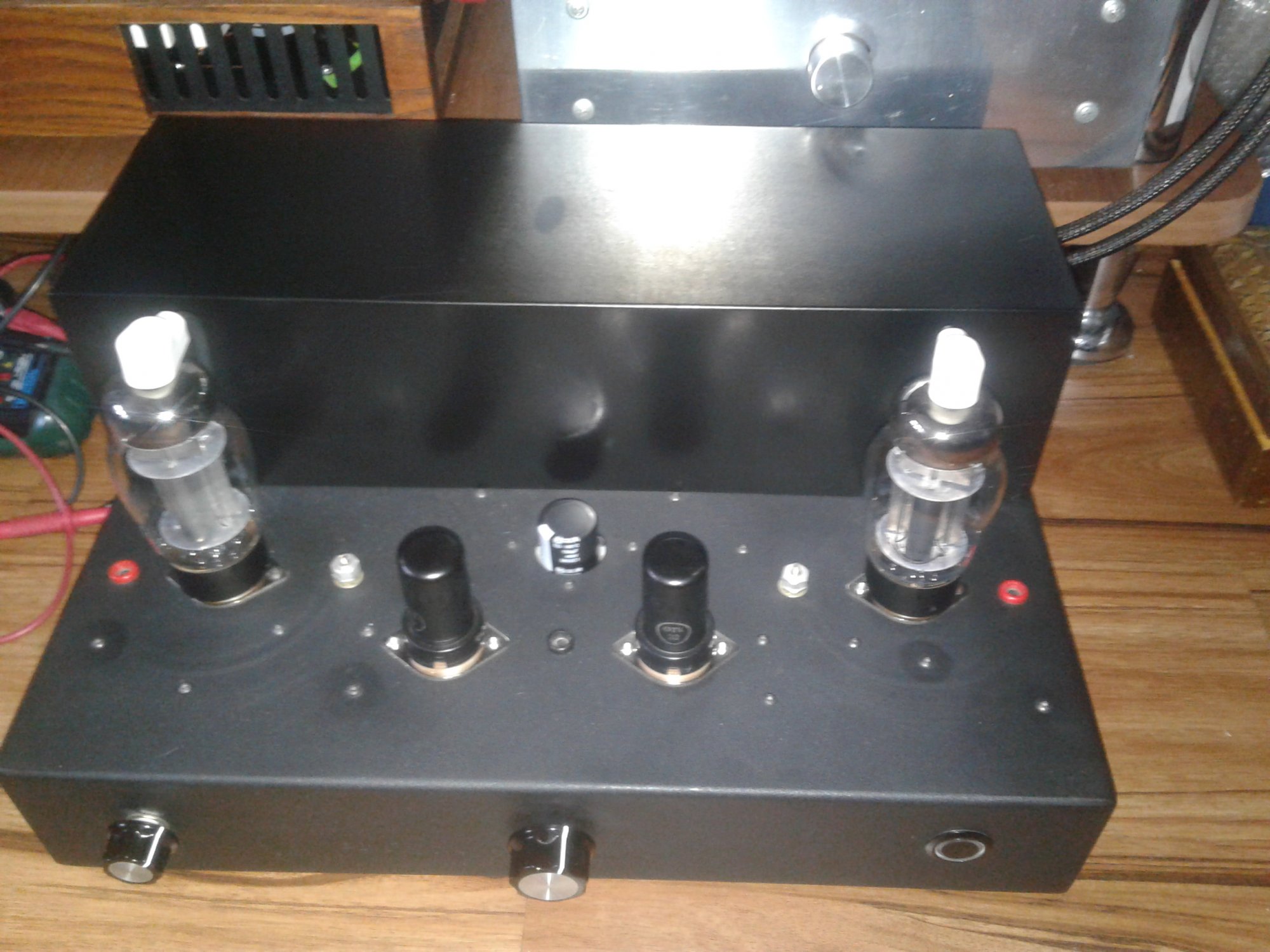

Вот такая эволюция. Усилитель отправлен владельцу. Жду результата его оценки.

зная повадки людей, выводить подстроечники наверх- подарить им соблазн крутануть, когда эффект вау проходит и душа ищет свежих впечатлений. И каждый первый берет отвертку и......

Хозяин аппарата человек адекватный, крутить просто так не станет. Смещение стоит комбинированное, в любом случае моя задача была лишь выходники изготовить и установить нормальные вместо китайского...
Для Дмитрия Б.сверху на лампах керамические анодные колпачки, т.к. анод на пипке. Посмотрите данные на лампы 6п13с(20,31,36,44,42,45), 6п7с, г-807...

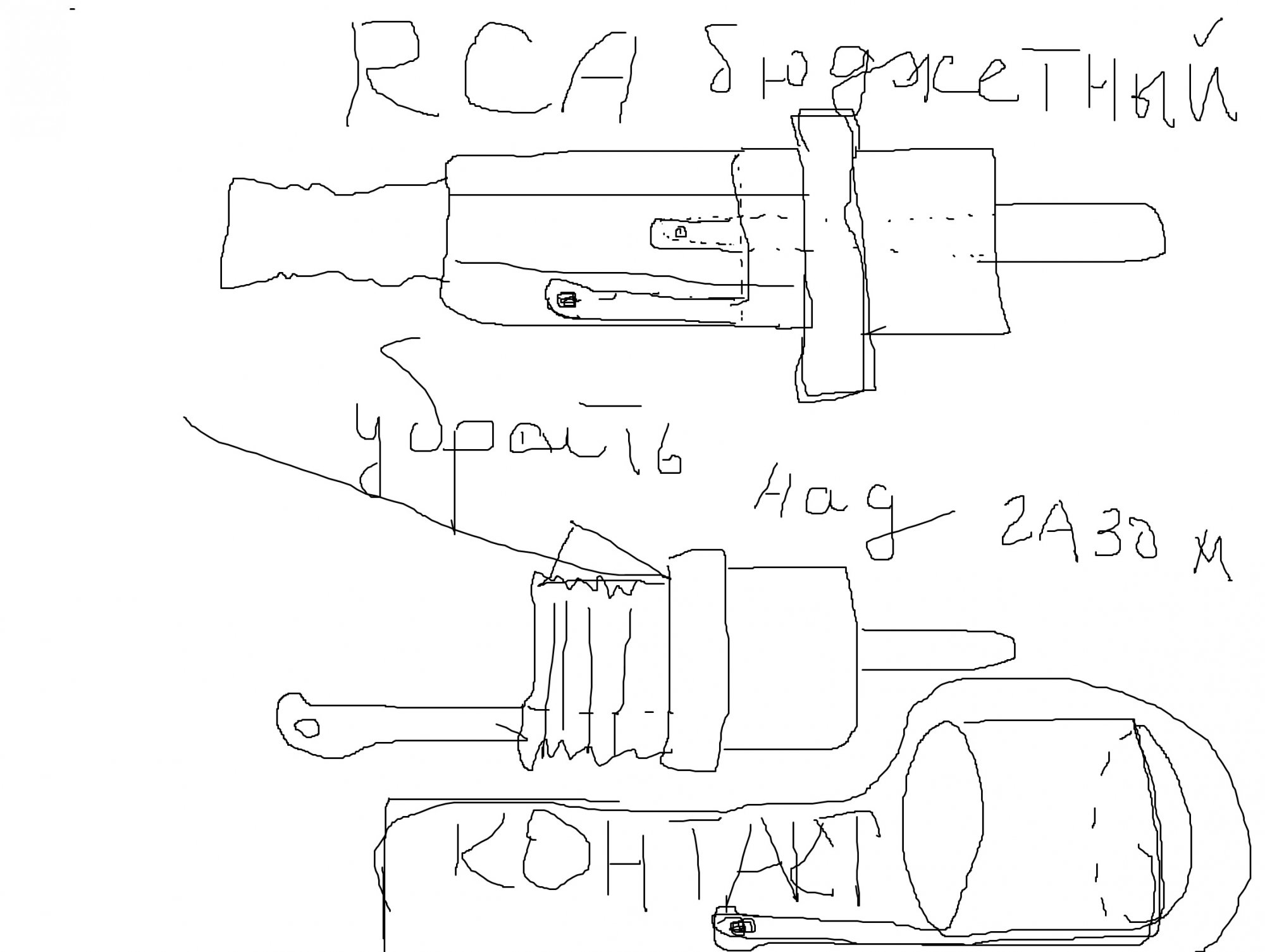

Когда появились эти фирменные керамические колпачки, обнаружил, что контакт у них мягко говоря, не пружинит, едет и разбалтывается. Проблему решил по совету друга-меломана.
Он разбирал внутренности штеккера RCA , добывал оттуда никелированный стаканчик с ушком, ужимал до нужного диаметра, снаружи силиконовая трубка. Шикарный и надежный контакт , красиво, безопасно. Я укоротил стаканчик , вмонтировал его в фарфоровый изолятор, получилась бомба.

Я выкидывал старый контакт, новый по этому же принципу, но с контакта реле, типа РКН, РПН, МКУ и т.п.
