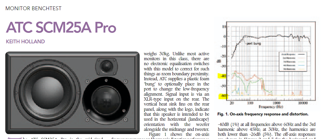

А можно привести примеры рекомендуемых мониторов? А то я вот с ходу не нашел. Мало того, что никто не жаждет публиковать подобные цифры и ограничивается цифрами искажений встроенных усилителей, так и среди найденных такого нет.
Вот пример
Тут только выше 1кГц искажения падают и -60дБ получается, а ниже -40дБ за счастье. Это 0,1% и 1%smile_15

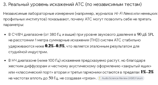

А вот спросил у ИИ по поводу мониторов ATC в целом:

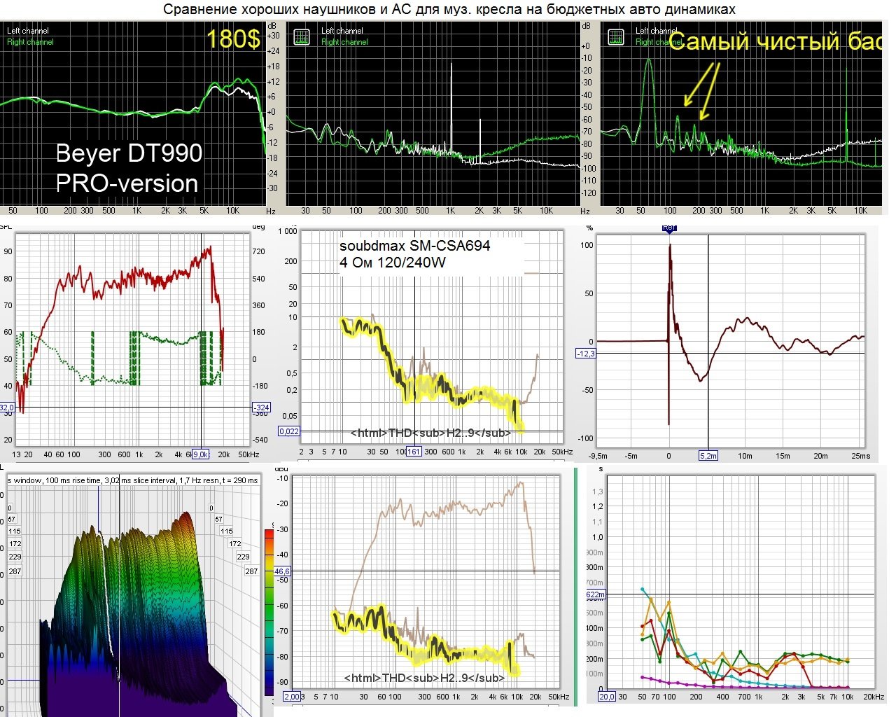

Что-то много 1-2% для 90 дБ с 1 м, это примерно 1 Вт. Можно получить на этих частотах и на таких мощностях до 0,2-0,3% на относительно недорогих динамиках - (1000 руб. за пару))).
  • Сравнение хороших наушников и АС для муз. кресла на бюджетных авто динамиках.jpg
    325.7 KB · Просмотры: 3

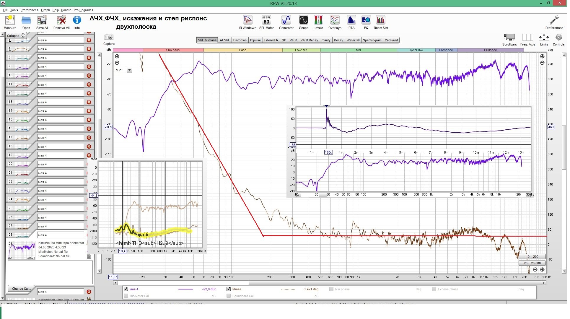

    393 KB · Просмотры: 3
