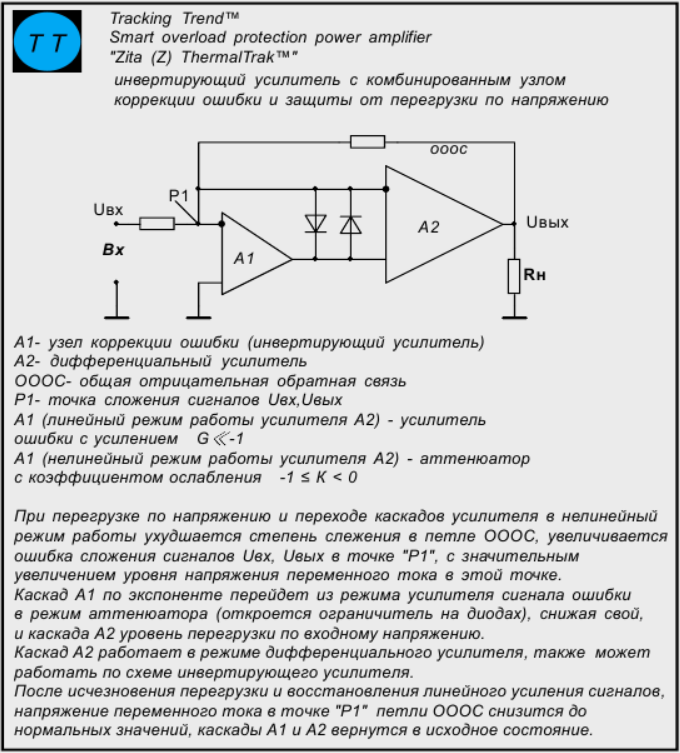

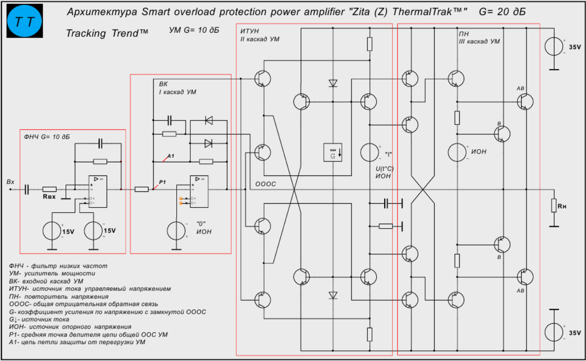

Smart overload protection power amplifier «Zita (Z) ThermalTrak™»
Прежде чем собирать, ответьте на вопрос, чем отличается пик-фактор сигнала между среднеквадратическим и эффективным значением сигнала?
В противном случае, вам будет сложно собрать любой усилитель. :)

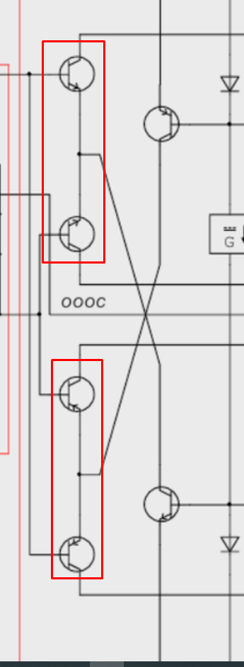

Какое значение имеет входной импеданс эмиттерного повторителя Q8, Q12 и Q7, Q14 в Zita(Z)?
Если у вас имеются конструктивные улучшения, в этой теме, опубликуйте записку с описанием преимуществ и возможных недостатков вашего решения. Далее, будет принято решение о целесообразности применения этого предложения.

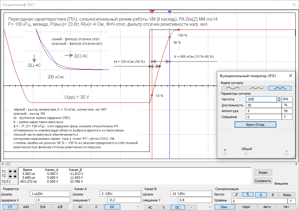

Для УМЗЧ, на мой взгляд, будут оптимальными - ГВЗ около 250 нСек, малосигнальная полоса пропускания около 2.5 МГц, сильносигнальная полоса по уровню 0.5Р(out) не менее 250 кГц, если принимать входной звуковой сигнал как "arbitary". Эти характеристики можно реализовать достаточно легко, и не в ущерб другим параметрам усилителя. Можно лучше, но надо принять во внимание увеличение трудоемкости, сложности и конечной стоимости и т.д. Нужен баланс.

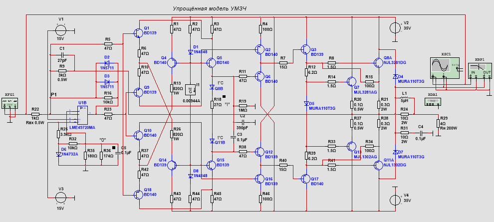

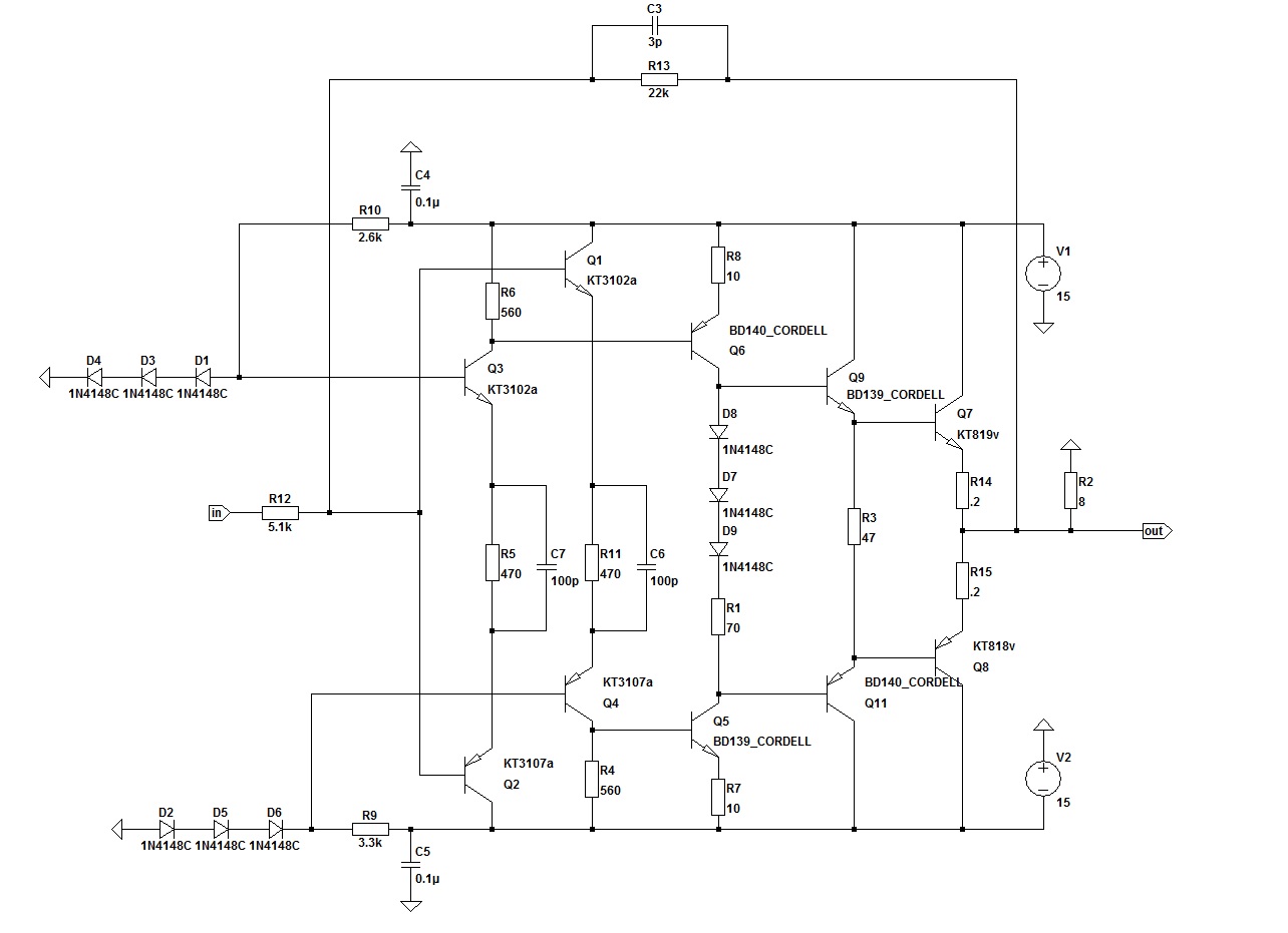

Ошибка источника питания -15V.Посмотреть вложение 93394Посмотреть вложение 93395
Микросхема TL431 содержит опорный источник с контролем напряжения между анодом и управляющим электродом и в схеме с отрицательным напряжением работать не будет, так как цепь анода разорвана транзистором.
Первый вариант, добавить транзистор чтобы получить компенсационный стабилизатор
Второй вариант, организовать стабилизатор тока, получив параллельный стабилизатор

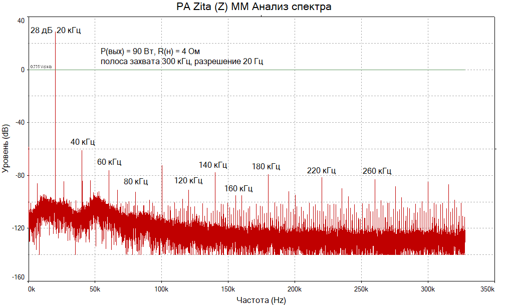

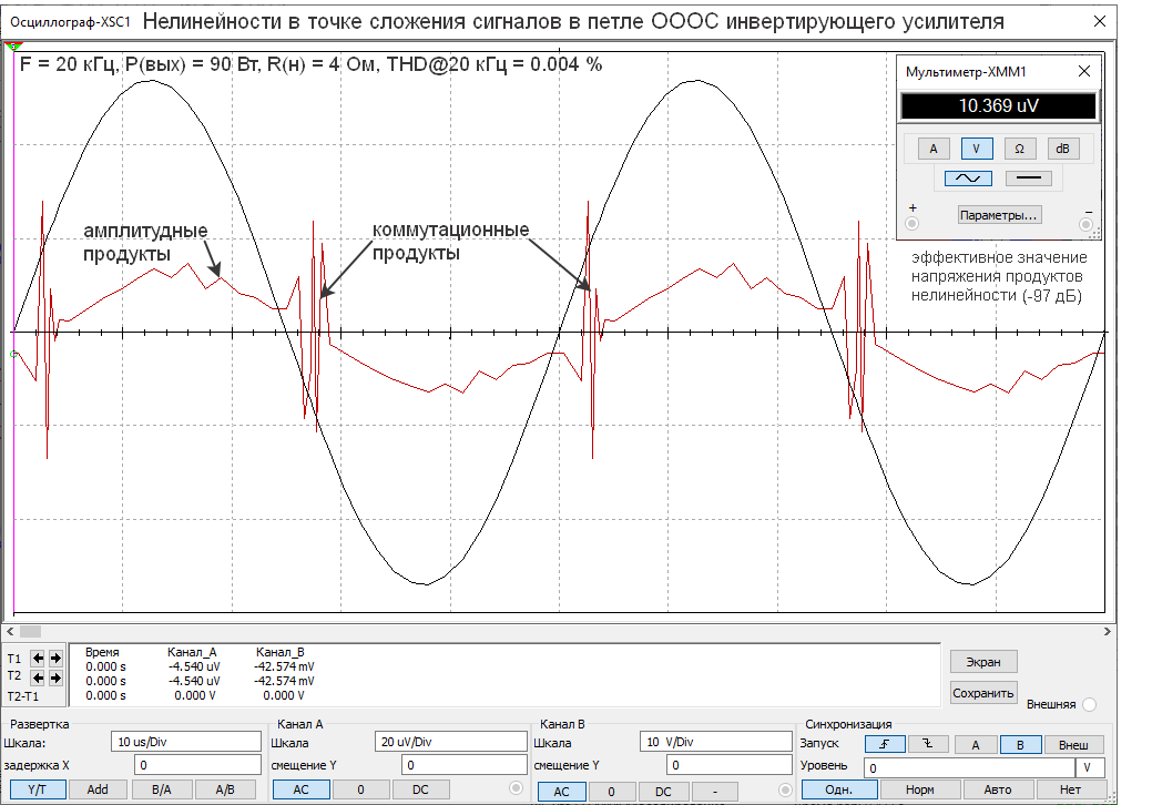

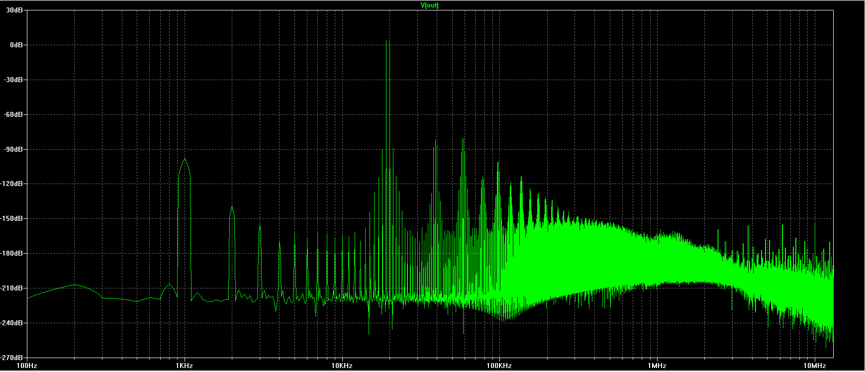

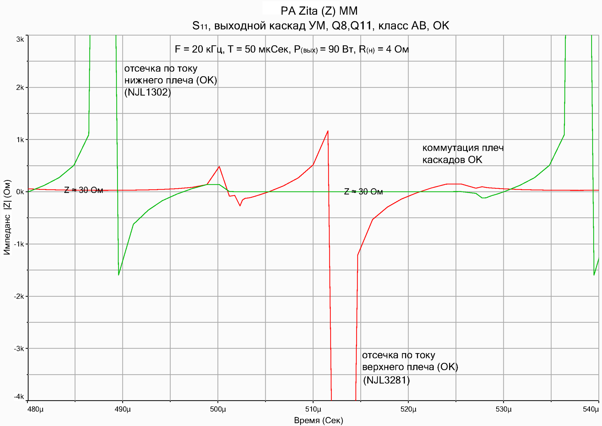

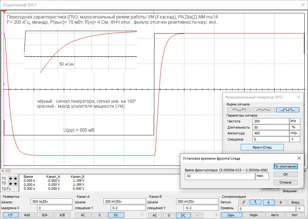

Цитата : "Ни плат , никаких проверок натурно ..."
До плат тут ещё далеко, а вот измерения которые делаются качественно и открыто, мне нравятся.

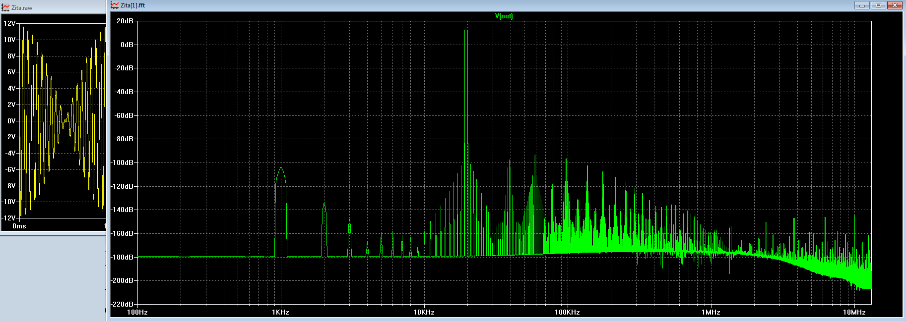

За картинки с измерениями автору респект.

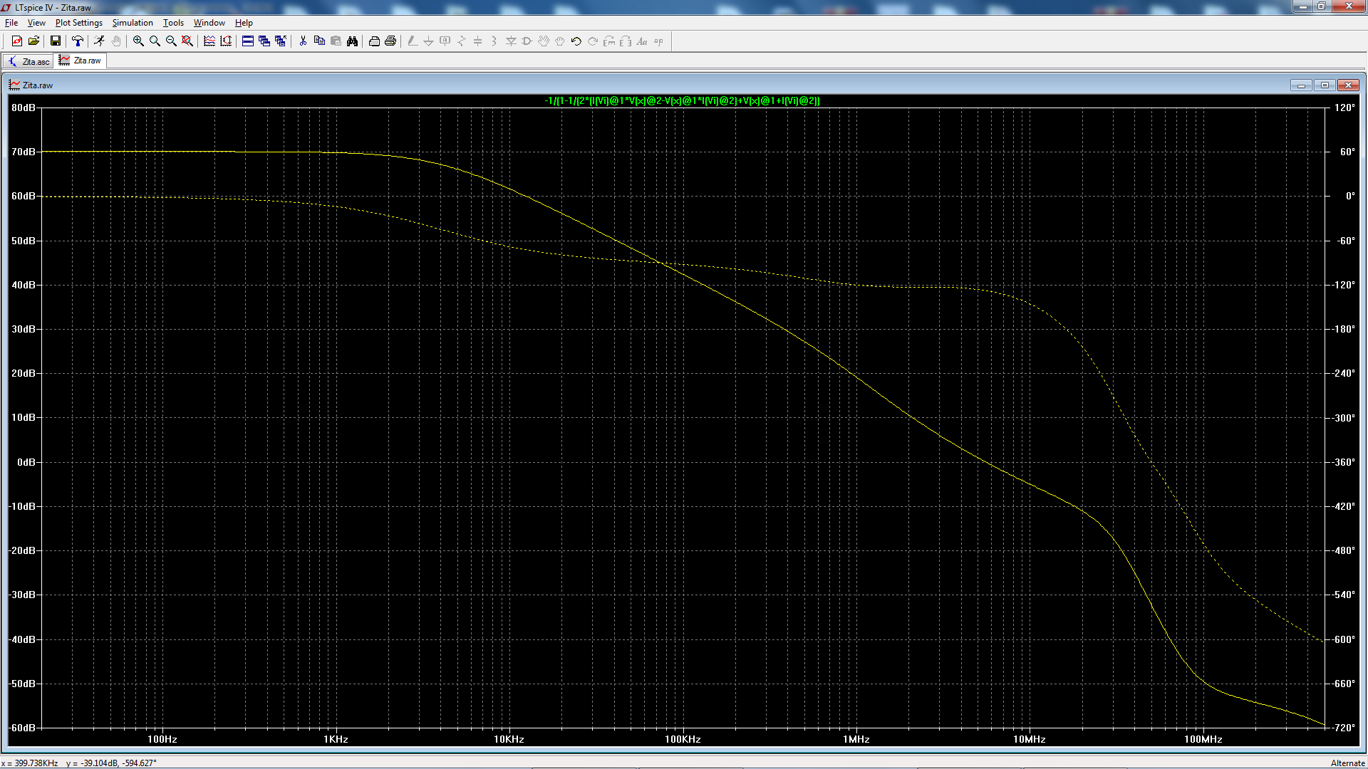

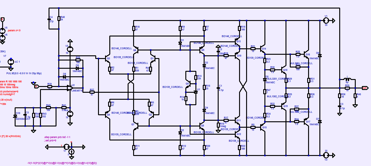

Сравниваю картинки со своими в том-же симуляторе.
Доп. просьба к автору - показать измерения по изменению/стабильности ТП ВК от температуры 0-100 гр.С,
с шагом 10 гр.С, на примере с УНЧ Сладкий Финик или Zita по выбору.
Сравниваю картинки
С этим сравнивать.
