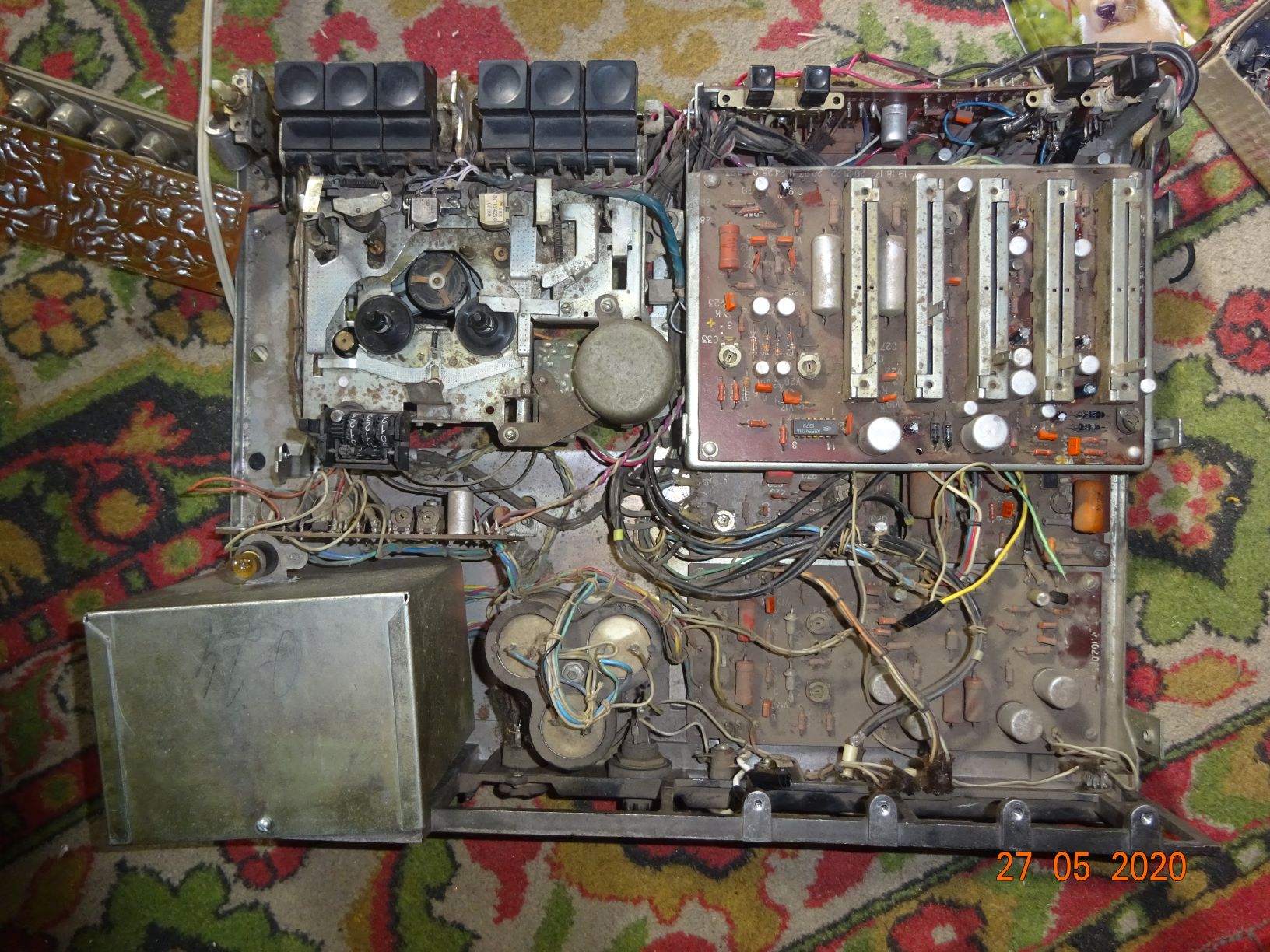

Не так давно я приобрёл магнитофон-приставку "Соната-стерео" в не очень хорошем состоянии. У приставки есть проблема - не работает один канал при воспроизведении кассет, хотя все транзисторы УВ исправны, платы пропаяны отлично. Я посмотрел в Интернете и понял, что аппарат достаточно редкий, но, возможно, кто-то сталкивался с подобным и знает, как решить эту проблему. Буду очень благодарен. Все фото прилагаю.
Ещё хотелось бы поглядеть на схемку этой МП.

Все кондёры К50-6 сразу долой...

ОК. Вообще, я проверил их ёмкости, большинство из них, как ни странно, "держатся". Те, которые от былой ёмкости сохранили лишь нуль, уже поменяны.

Это держатся без напряжения, однозначно на помойку.

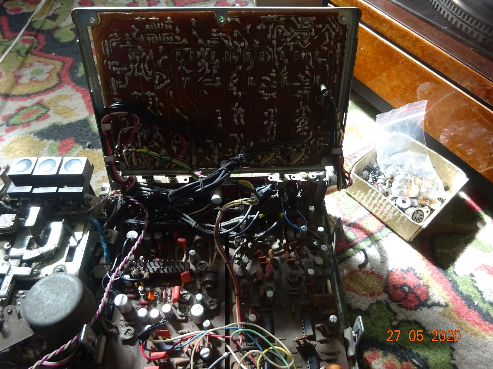

Не прошло и года, как я купил на рынке кондёры, и приступил к их замене. Надо сказать, что качество печатных плат в этой Сонате великолепное - дорожки не отваливаются, как, например, в Амфитоне 002 - чуть прикоснёшься паяльничком, и всё - дорожка отслоилась. Как поменяю все электролиты - отпишусь.
Поменял. Второй канал заработал, но тихо. А причиной тому, скорее всего, неполярные электролиты, заменить которые я ещё не успел. Кстати, почему ёмкость электролита без напряжения и с напряжением различна? Насколько знаю, она зависит лишь от площади обкладок, расстояния между ними и диэлектрической проницаемости промасленной бумаги (в данном случае). Тогда в чём подвох, как напряжение меняет ёмкость кондёра?

Оказывается, второй канал вообще не работает, а то, что я слышал, был звук, проникающий из 1-го канала во 2-й. Что делать??? Конденсаторы окончательно поменял, оставив лишь те, ёмкость которых превышала номинал или была близка к нему (в пределах погрешности -20/+80). Транзисторы в усилителе воспроизведения работают, разве что кто-то ещё до меня поменял КТ501Е на кт313Б. Может, хоть кто-нибудь сталкивался с этим и подскажет, например, где можно взять сигнал минуя шумоподавитель и прочие корректирующие цепочки для того, чтобы хотя бы как-то проверить звук.

там ещ ёодин капкан- переключатель режима работы. могла вода попасть и прощайте контакты и звук.Лапой в режиме воспроизведения пробежаться по всем шляпам мелких электролитов. Слушая фон в колонках И сравнить, где пропадает .
Пощупал я электролиты и, при дотрагивании до некоторых из них, я обнаружил появление фона. Такой же рокот был слышен и при прикосновении к транзисторам кт501 и кт313 в УВ, но когда прислоняю руку к головке (со стороны контактов) никакого звука нет. Как быть дальше?

Проще простого: соединяете через неполярный конденсатор 1 - 10 мкФ соответствующие точки в правом и левом каналах и находите каскад где звук пропадает. Подключать и отключать конденсатор желательно при выключенном питании, чтобы не упалить токами заряда.
Вроде, звук идет с самого начала схемы. Только до переключателя запись/воспроизведение его нет, а после - есть. По крайней мере, когда я касаюсь пальцем базы первого по счёту транзистора после головки, во втором канале появляется характерный фон.

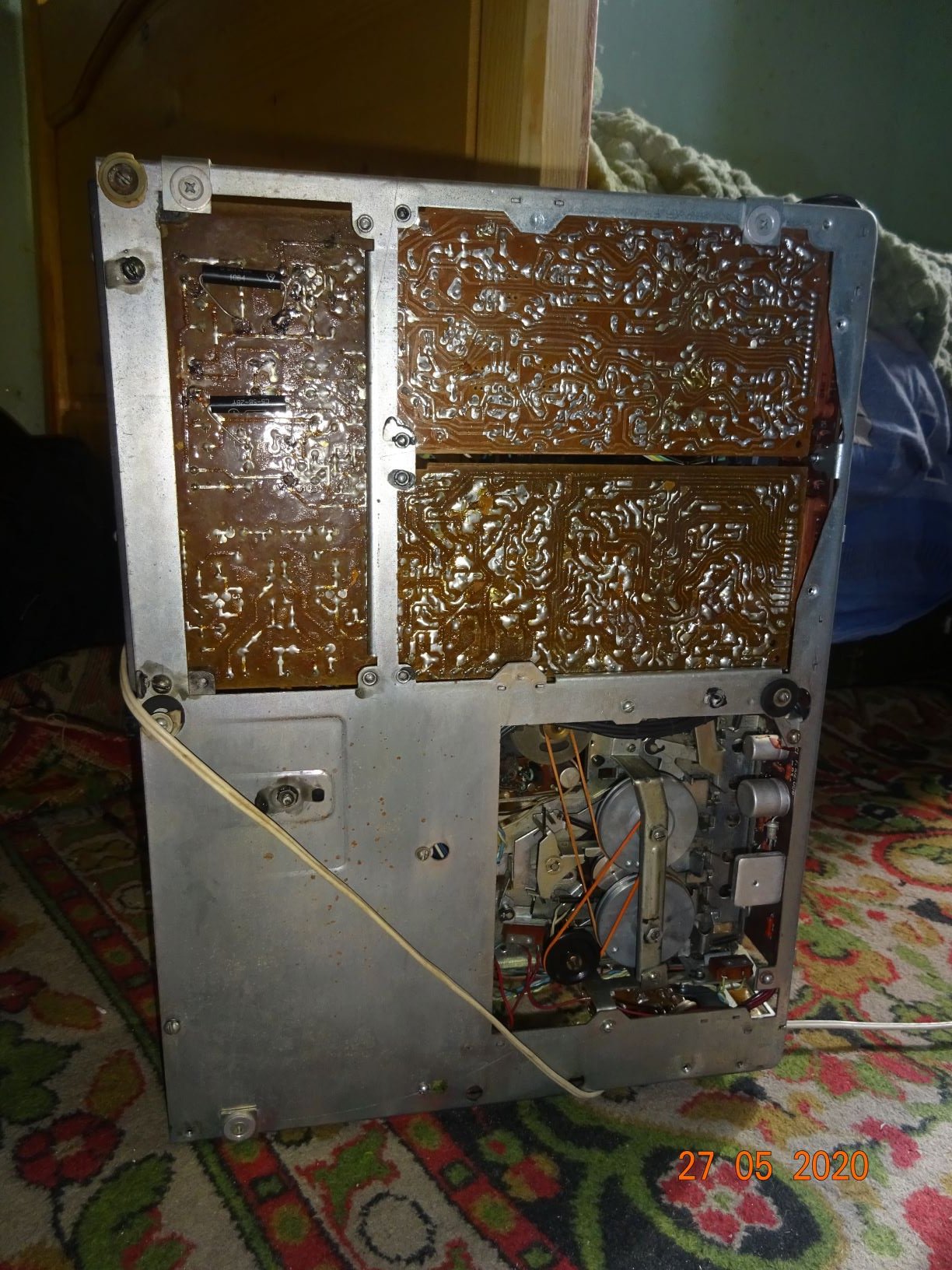

1. Посмотреть с лупой пайки переключателя запись-воспр. С десяток-другой пощелкать переключателем, возможно окислись контакты.
2. Шумодав должен включаться/выкючаться. Никакие НЕ использую, закон.
При касании пальцем базы 1 каскада УВ должен быть дикий перегруз. Возможно закорочен вход с головки или мало усиление УВ
