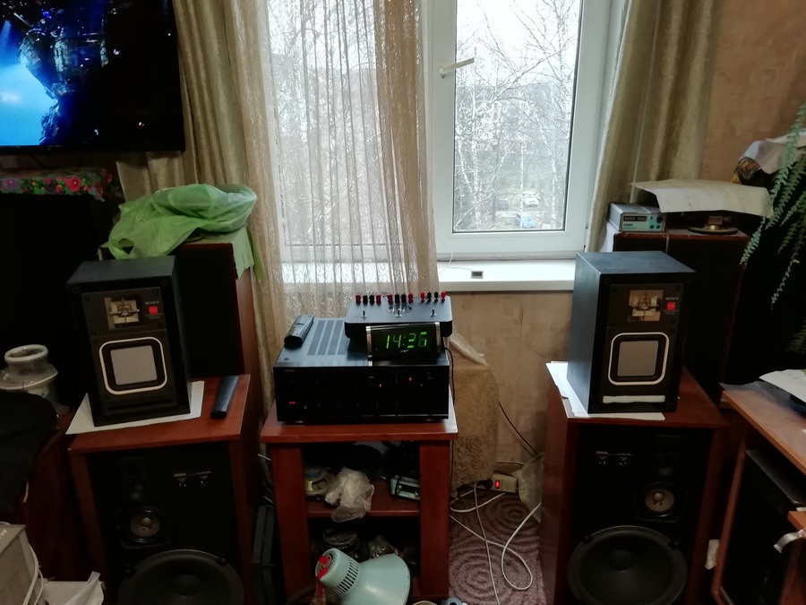

МС какая-то городьба из алюминиевых цилиндров и неодима. Без всяких элементов железа. Катушка спереди диффузора. Позже сфотографирую. Так вот,слушал я последний альбом из "YELLO" "POINT". На этих Соньках. Ну и попросили навалить волюмэ! Мужики уехали в восторге.
Если эти Соньки обрезать на этих 125 Герцах и подпереть их сабом. Типа тройки. Не хватает им тектонических сдвигов. Верхний бас с отголосками неких вибраций по дивану есть. Середина/верх сверх всяких похвал.

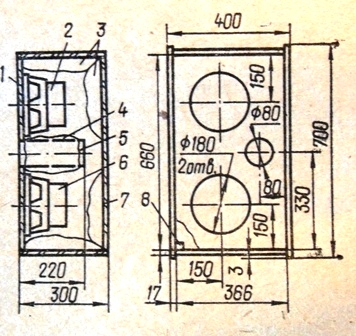

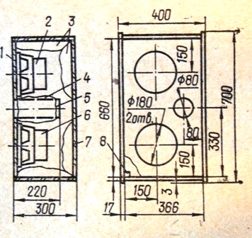

Грили восстановлю, выставлю на продажу. Если в течение года или полутора не продам, буду делать НЧ блок на двух 10ГД-30Б. Вот этот:

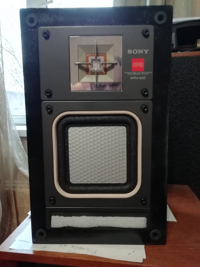

В субботу осуществил задуманное.
Наглухо законопатил выходное отверстие ФИ
Не. Никакого выигрыша по излучению НЧ составляющей. Оставляю всё как есть.
В ЗЯ (с заглушенным ФИ) мощность держит большую, но по НЧ меня обокрали.
С ФИ просто невероятный низ ( по сравнению с ЗЯ), но.... Мощности подвластны уже не те. Грузиться ФИ начинает раньше чем ЗЯ.
Удаление дополнительной ваты ничего не меняет в излучении НЧ составляющей ни в том, ни в другом оформлении. А вот гулкости без ваты прибавляется. Поэтому .... Всё вернулось в то как было. Если только купить в аптеке большую упаковку ваты, распушить её в маты, а не в колбасы и равномерно всё заполнить?
О ПАС на окна динамиков пока не думаю.
Серединка и верха очень живые, искристые. Более отчётливые и ясные чем на любой из трёх пар присутствующих АС.
После 1,4 кГц начинает ненавязчиво подыгрывать пищалка.
На 2,0...2,8 кГц играют как бы оба НЧ и ВЧ, и как бы по отдельности. Ухом особо не уловить разницу. Но камней-валунов, порогов-ступенек в этом месте не слышно. плавное перетекание одного в другой в разных местах по разному. Напряга нет никакого. Живенько, аккуратненько.
Ближе к 4,0 кГц уже фактически всё лежит на пищалке. Ну и далее естественно.
