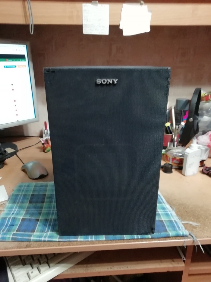

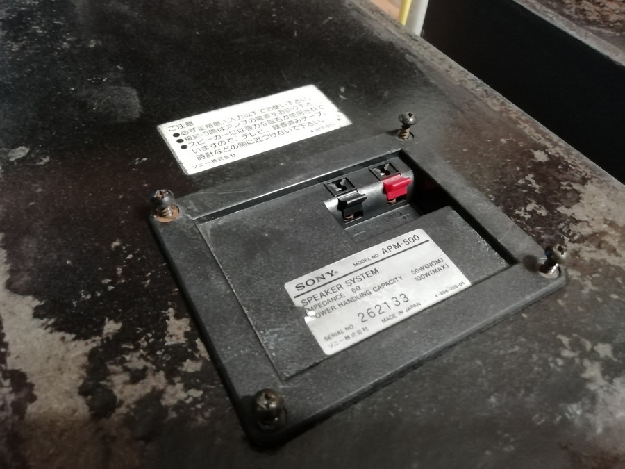

SONY APM-500
Интересно, какие из них были сделаны первыми, с четырьмя, или с восемью "тягами".
Выяснить, что за модель акустики с динамиком от Серёги и узнать год выпуска.
Например АРМ-33 выпущена в 1982году: https://audio-heritage.jp/SONY-ESPRIT/speaker/apm-33w.html

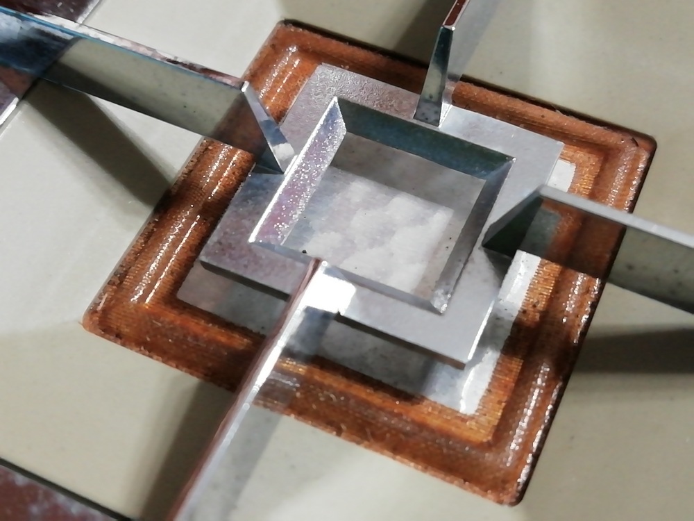

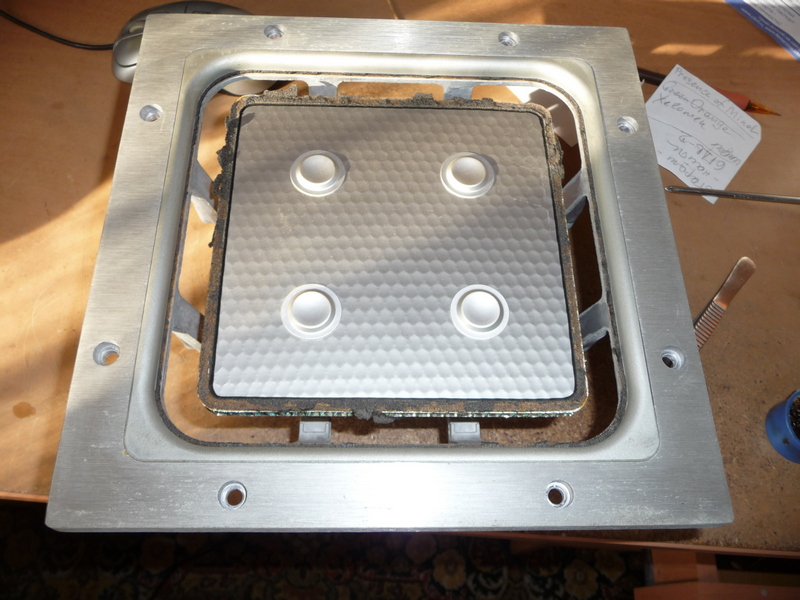

АРМ-500: https://audio-heritage.jp/SONY-ESPRIT/speaker/apm-500.html имеет сторону излучателя 100 мм. Т.е. 100х100=10000 мм.кв. Эквивалент круглому 113 мм диаметром.
Если по середине подвеса smile_15 то 110х110=12100 мм.кв. Эквивалент круглому 124 мм диаметром. По любому не меньше 6" динамика.
Излучатель АРМ-33 имеет площадь 324 см.кв. Сторона 180 мм. Эквивалент круглому излучателю диаметром 203 мм. Это больше чем излучатель 10" головки.
Квадратура круга.... Ети её....

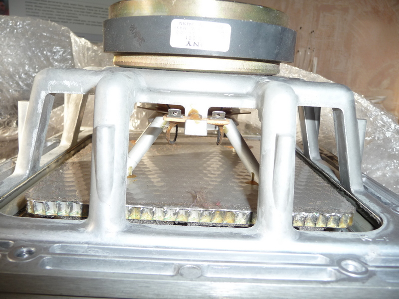

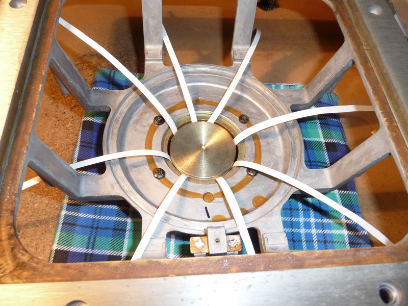

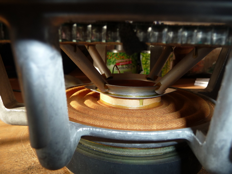

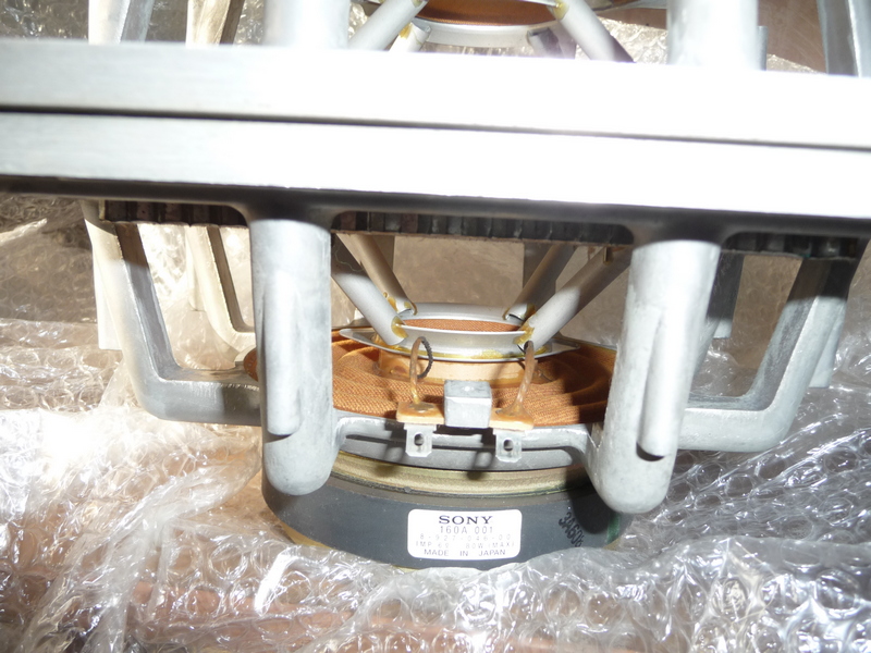

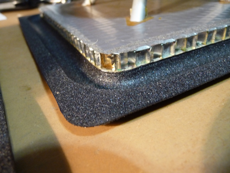

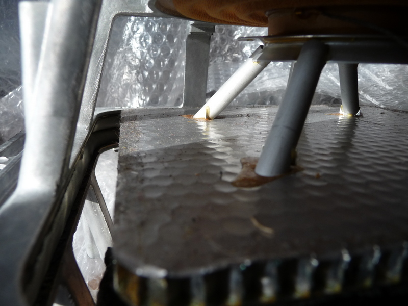

Как на твой взгляд, такие палки легче чем алюминиевый переходной конус?
Не палки, а трубки. Жёсткие, тонкостенные. Наверное что-то полукерамическое. На касание откликаются шипящим призвуком, совсем не так как конус. По весу, думается мне, как минимум равнозначны. Или легче. Иначе зачем?
Теперь покоя нет. Если попадутся подобные - обязательно попробую максимально узнать, что это за

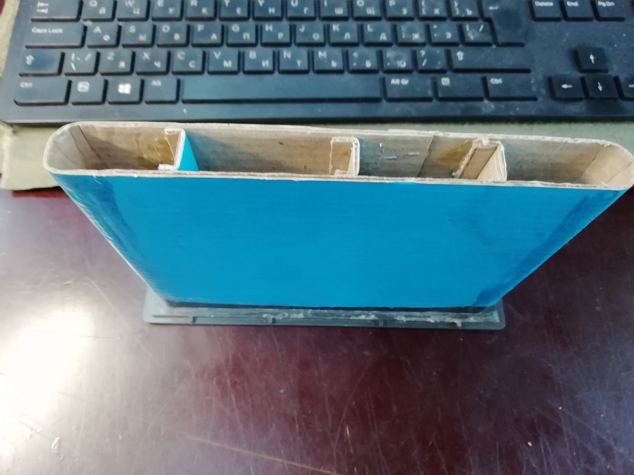

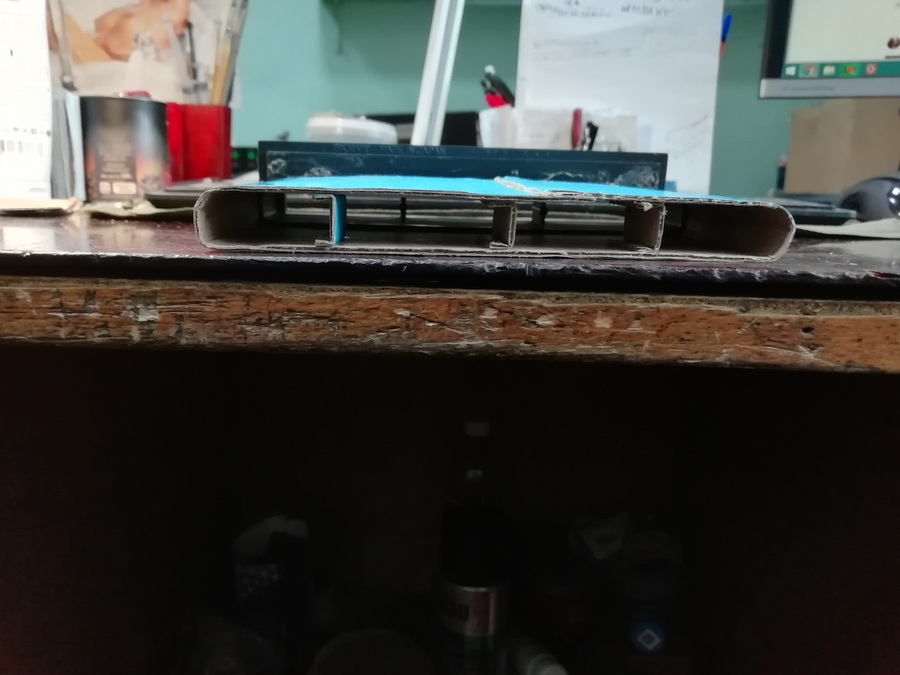

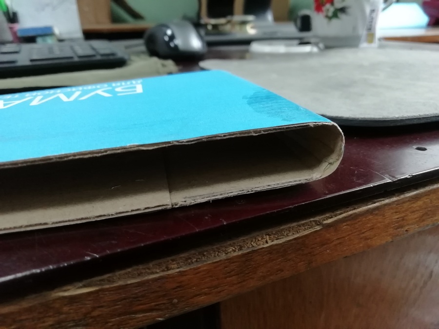

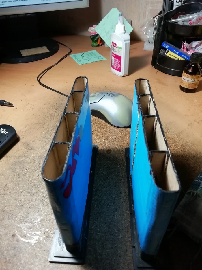

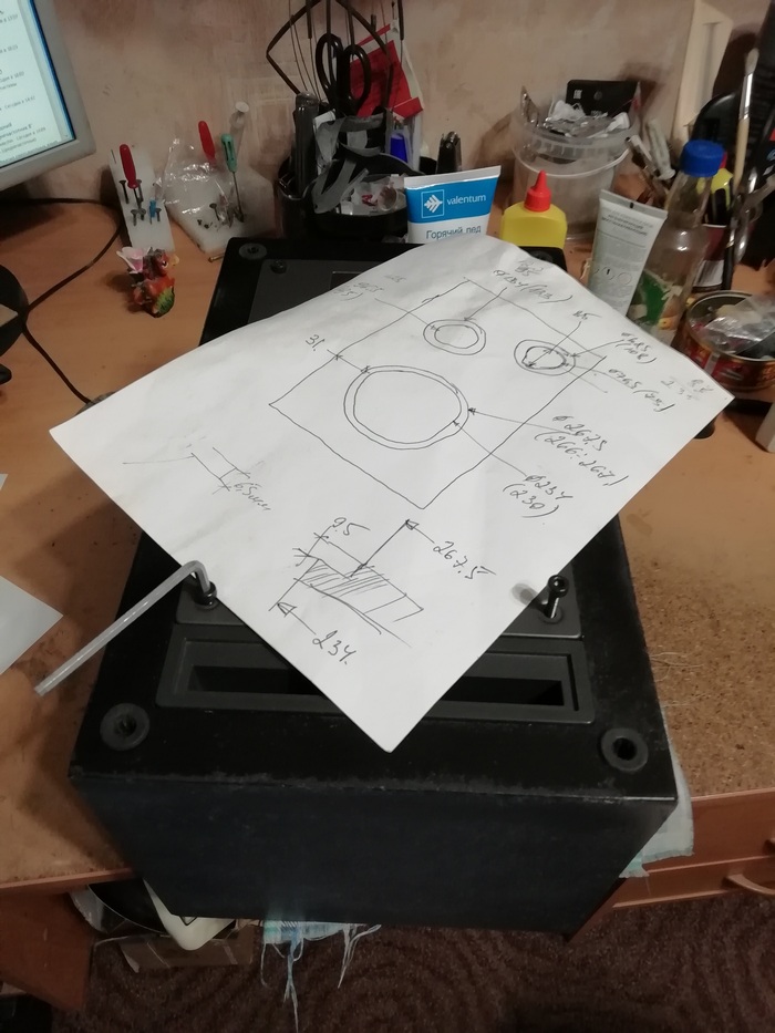

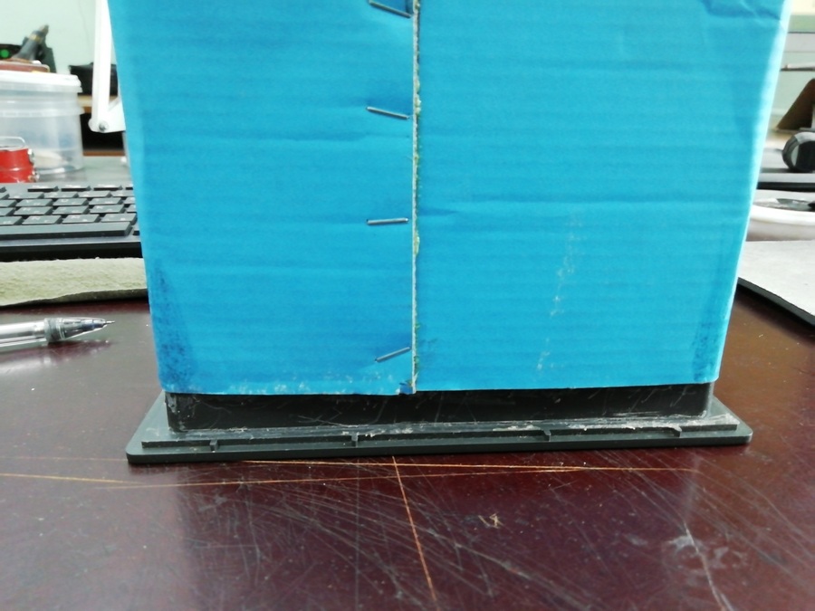

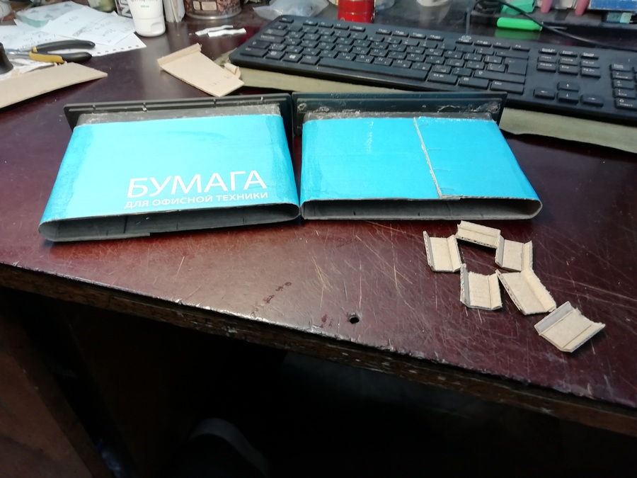

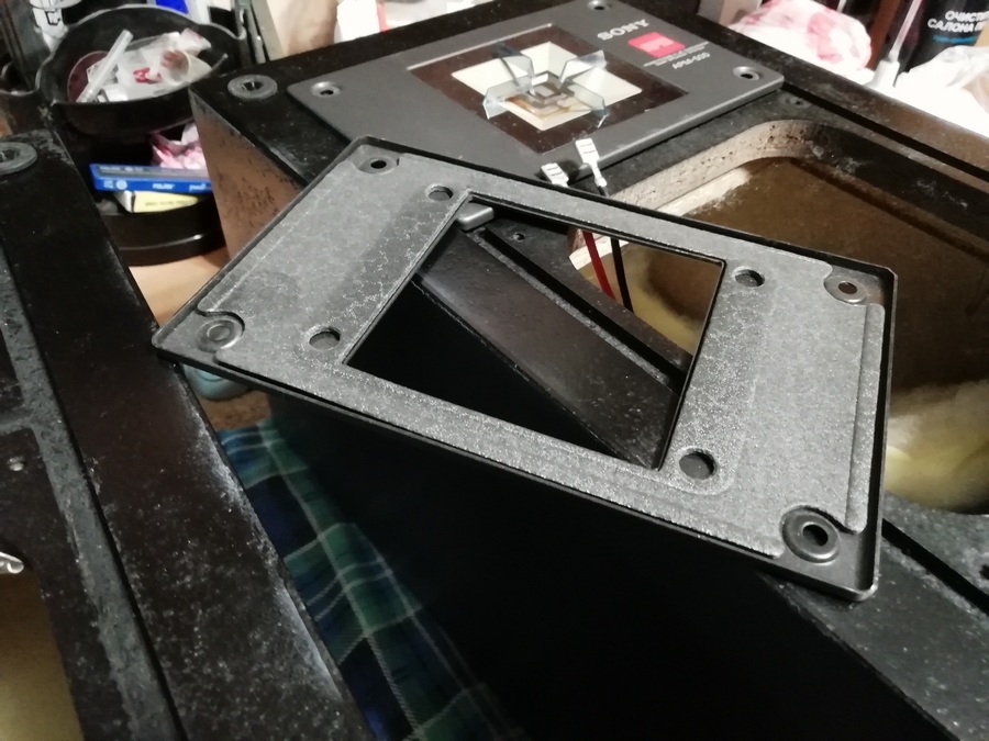

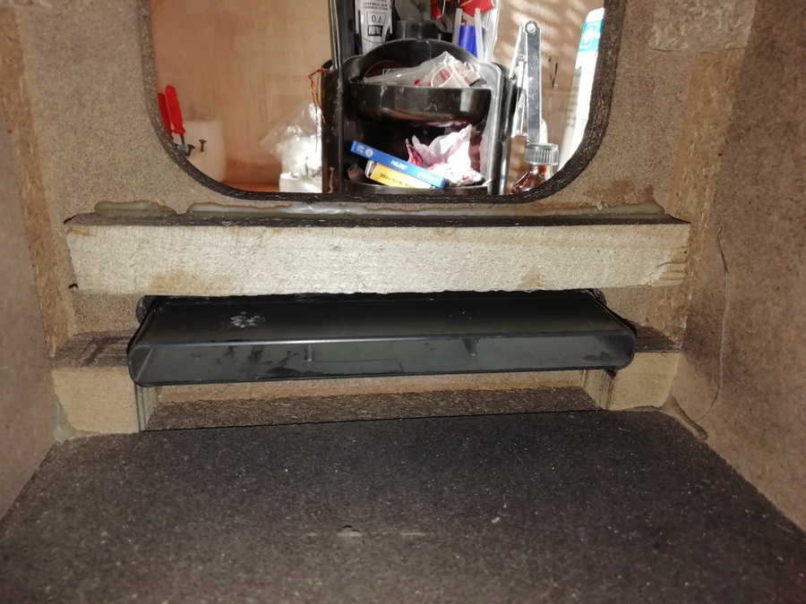

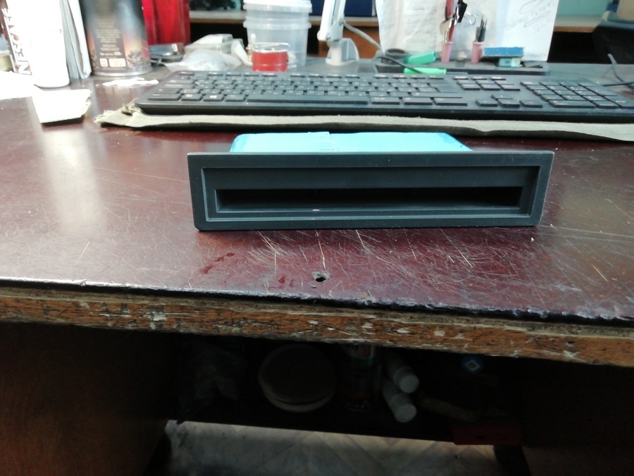

Сегодня переделывал ФИ данных Сонек. Его длина 50 мм, увеличил до 120 мм.
Стандартный с размерами 140 х 10 мм при длине 50,0 мм в объёме 10 литров.
Теперь длина 120 мм. Можно укоротить.
Завершил. По крайней мере на попробовать вполне

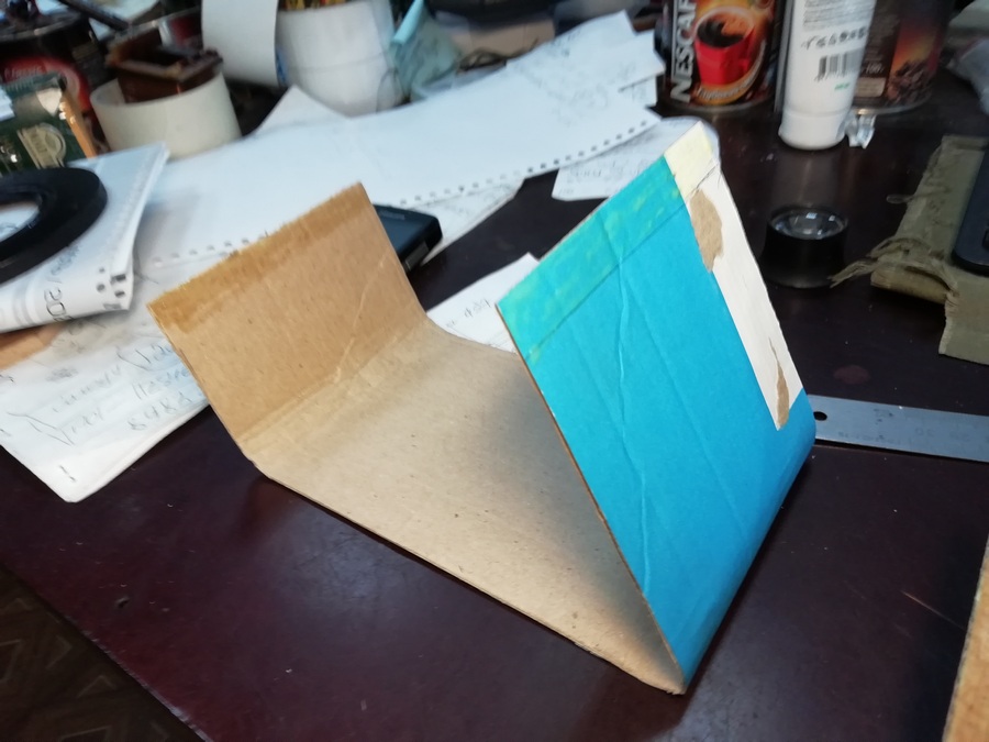

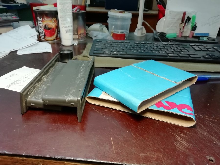

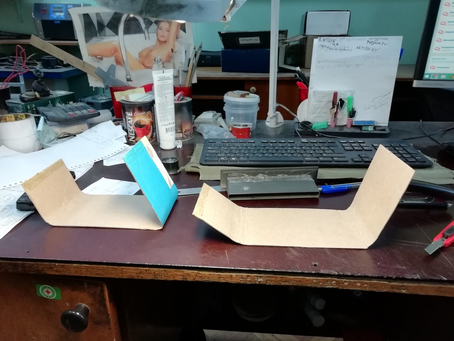

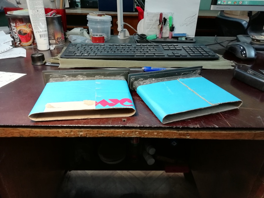

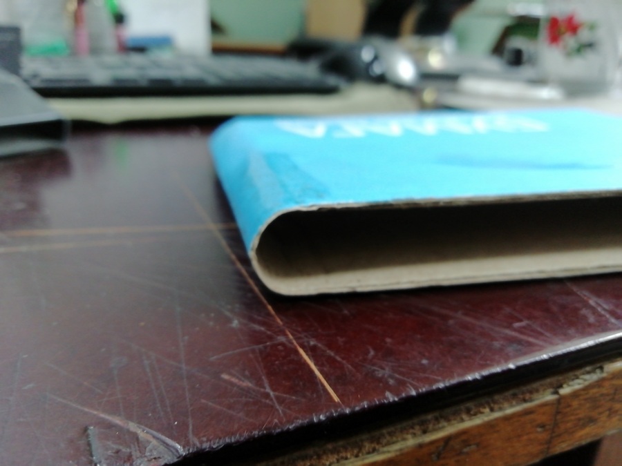

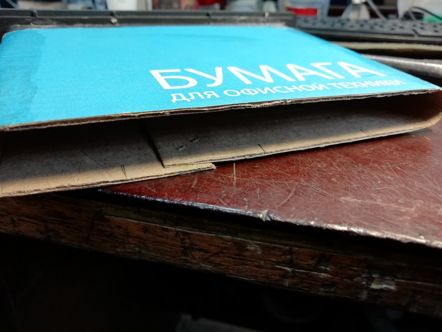

Дополнение-удлинение сделал из однослойного гофрокартона. Коробка от офисной бумаги. IMG_20221010_104951.jpg

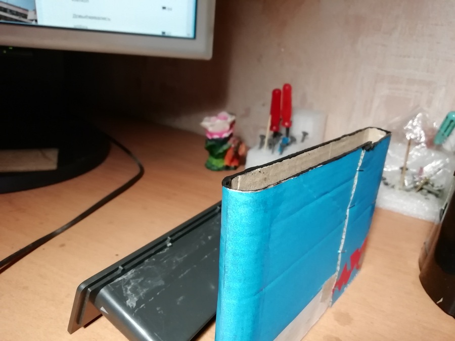

Отрезал пару кусков нужной ширины (длины ФИ) и с запасом длины. Обернул с максимальным натягом вокруг тела ФИ формируя закругления с одной стороны, потом с другой
Разметил стык, лишнее обрезал. Прошёлся клеем Момент-1 и опять же в натяг соединил. Тут же, на ФИ выступающий шов простегал степлером. затем поменяв стороны, прошёлся степлером по остаткам

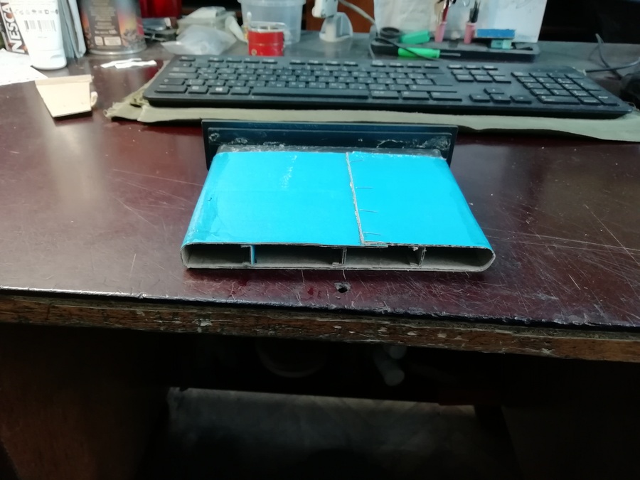

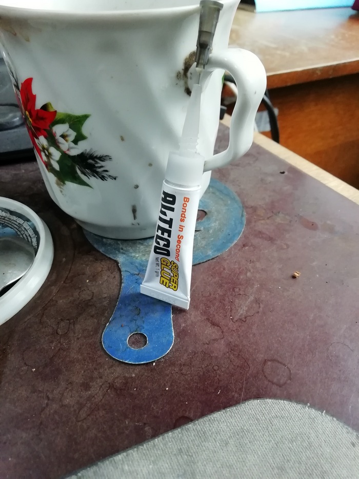

Закругления находящиеся в натяжении на ФИ промазал цианакрилатным клеем
Таким образом задавая хоть какую-то жесткость закруглениям

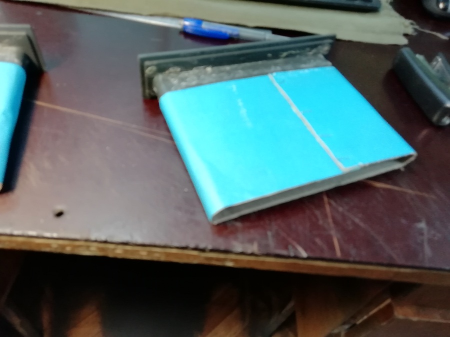

Прошёлся по всем сторонам

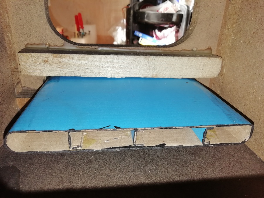

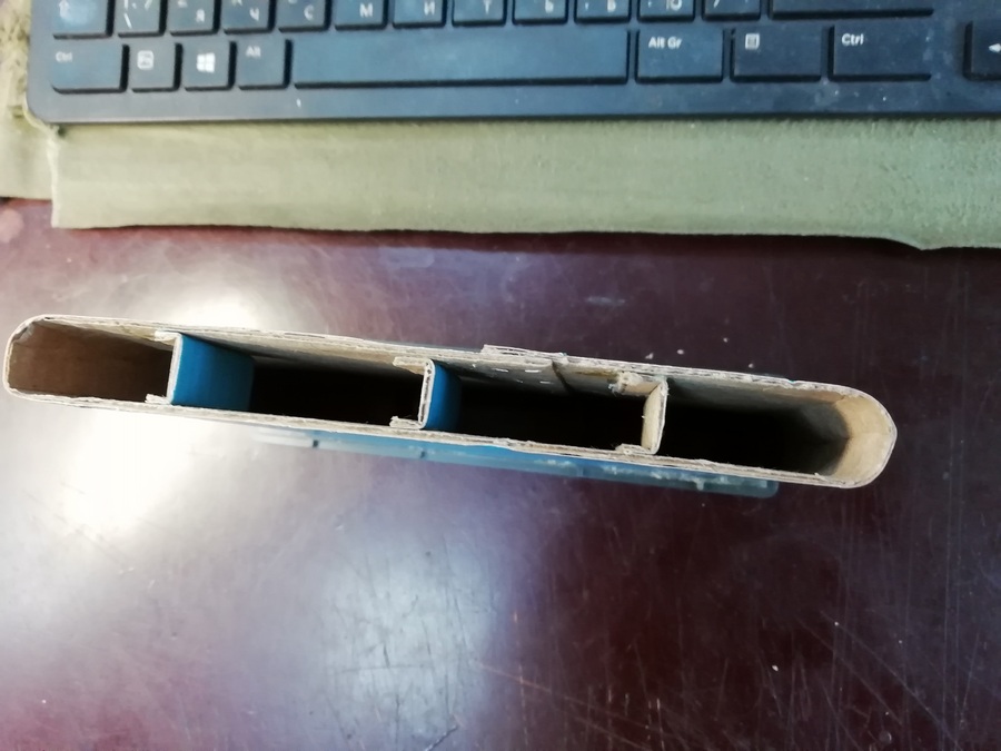

Для увеличения прочности и жесткости длинных плоскостей дополнительной части ФИ нарезал в размер распорки
Разметил места приклеивания
И приклеил
IMG_20221011_092322.jpg IMG_20221011_092339.jpg IMG_20221011_092344.jpg IMG_20221011_092354.jpg IMG_20221011_092400.jpg IMG_20221011_092405.jpg

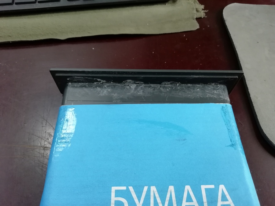

Насадка будет вставляться с внутренностей АС. Когда основной ФИ будет уже установлен. Все размеры позволяют.
Дополнительно торцы, стороны, бумажного ФИ будут промазаны клеем ПВА.

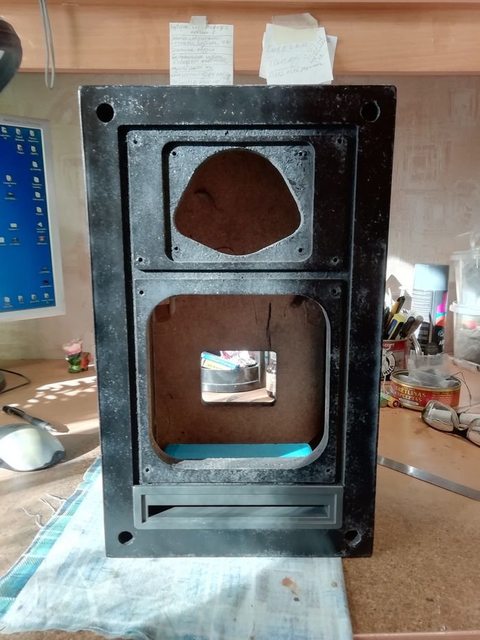

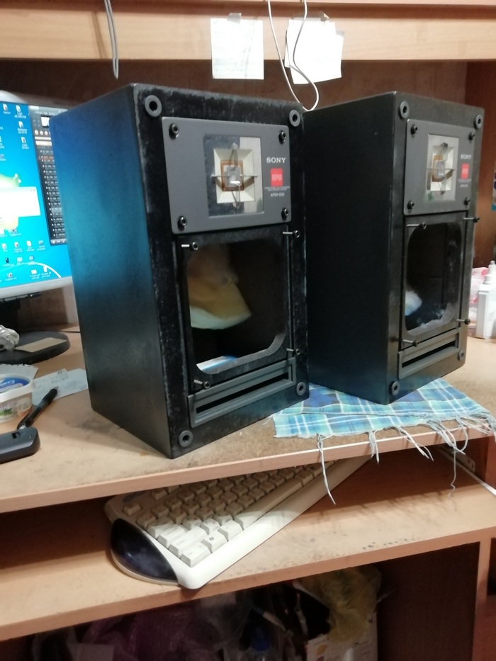

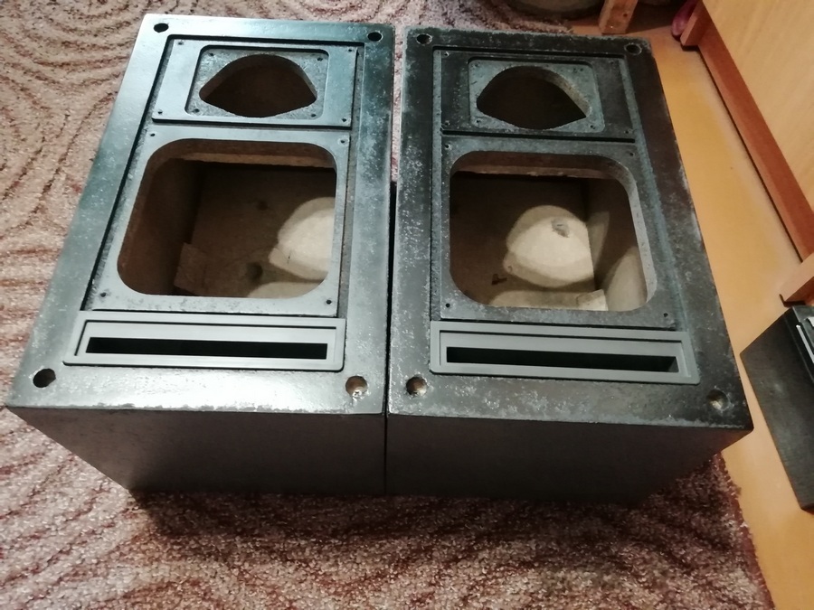

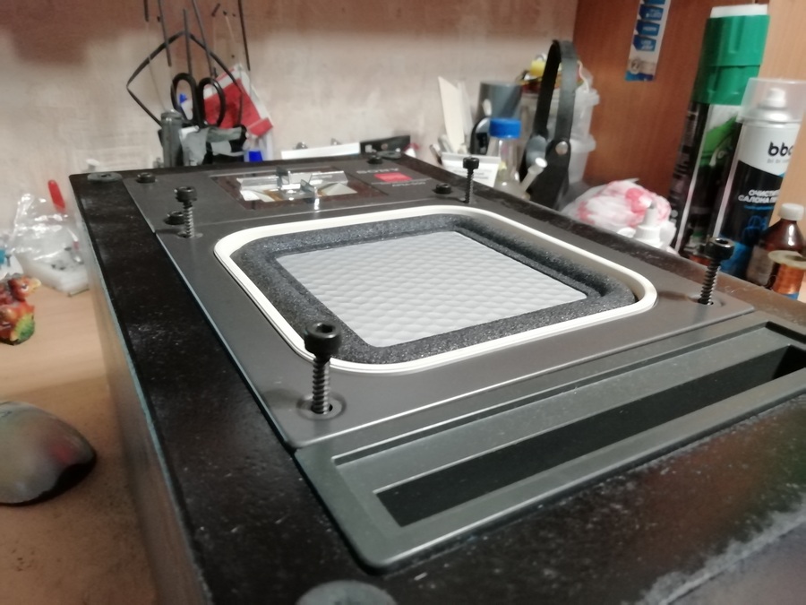

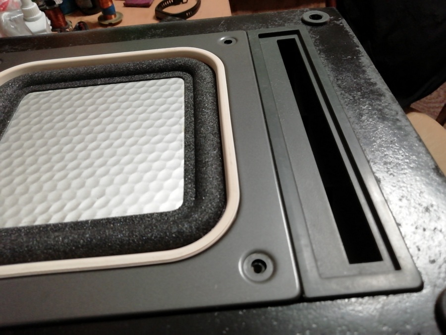

Намедни начал сборку колонок.
Дома торцы бумажных "дополнений к ФИ промазал клеем ПВА с чёрной тушью
IMG_20221011_211847.jpg IMG_20221011_211902.jpg IMG_20221011_213801.jpg IMG_20221015_111221.jpg IMG_20221015_111419.jpg IMG_20221015_111255.jpg

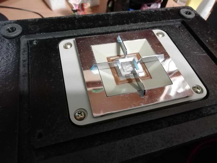

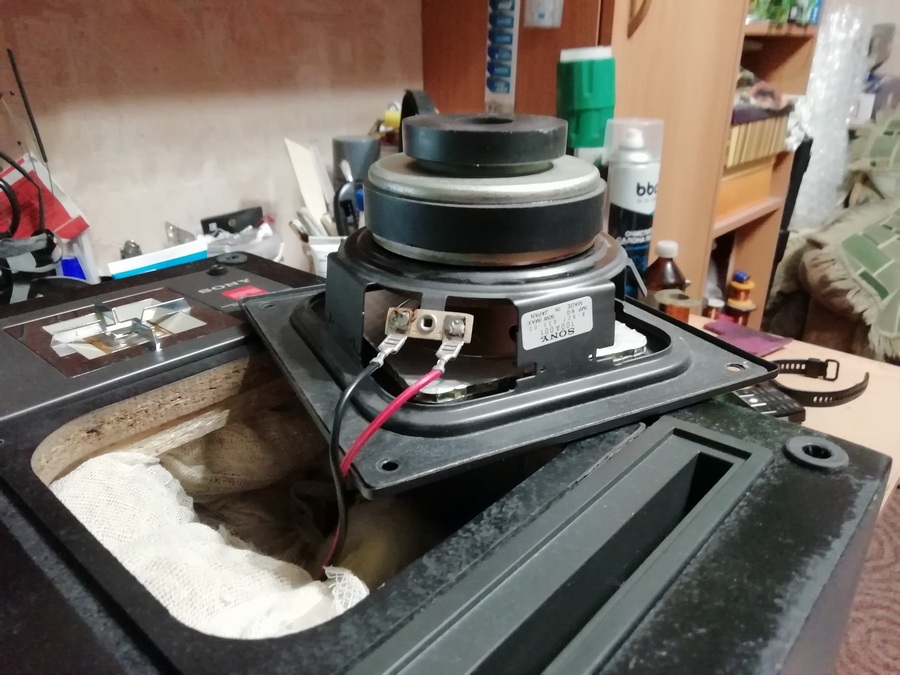

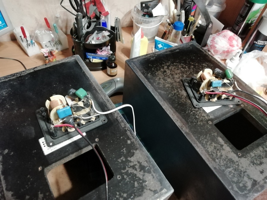

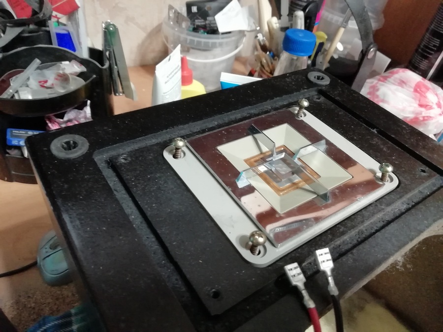

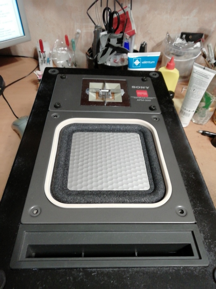

С примеркой всё нормально. Торцы промазал ещё разок. Вклеил на сантехнический герметик основные ФИ
После схватывания герметика на ФИ, вставил в отверстия резиновые втулки для установки грилей

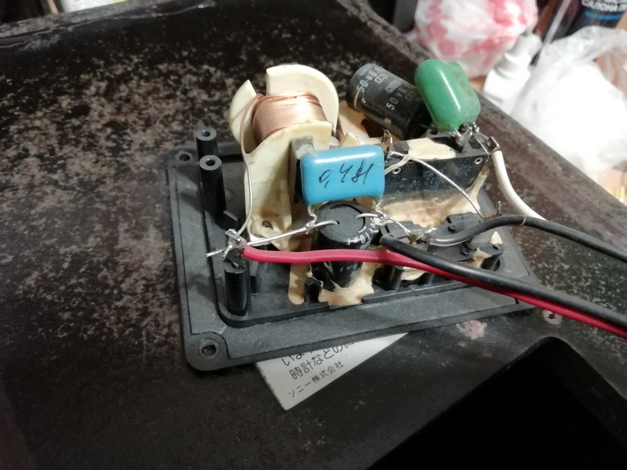

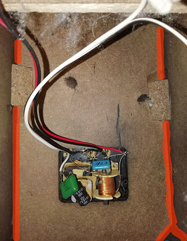

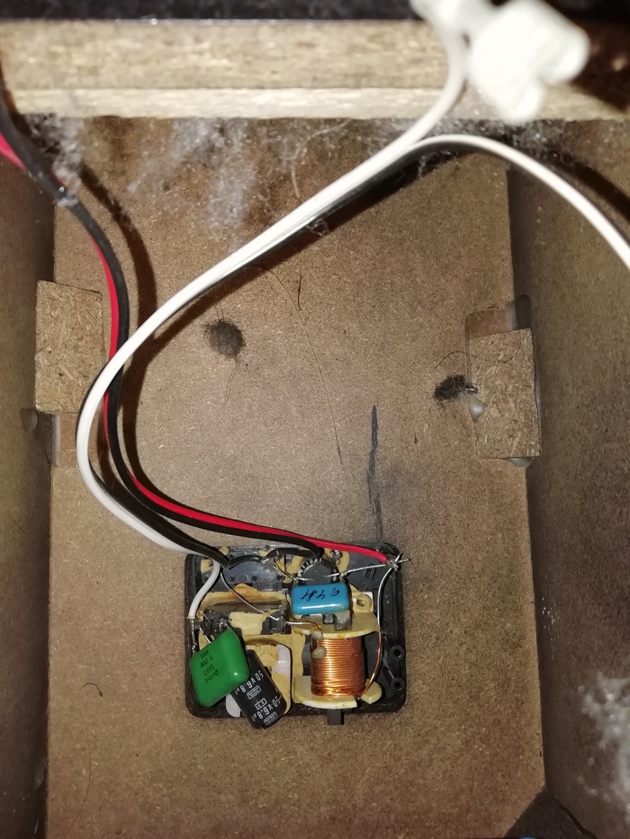

Установил фильтра
IMG_20221022_190628.jpg IMG_20221022_190637.jpg IMG_20221022_190859.jpg IMG_20221022_190959.jpg IMG_20221022_191410.jpg

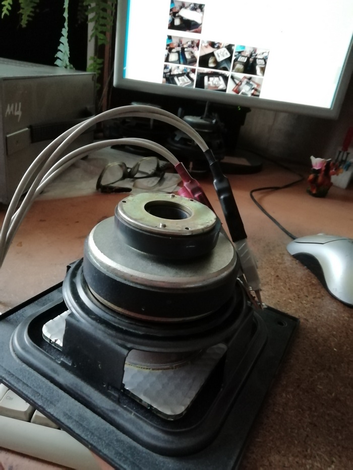

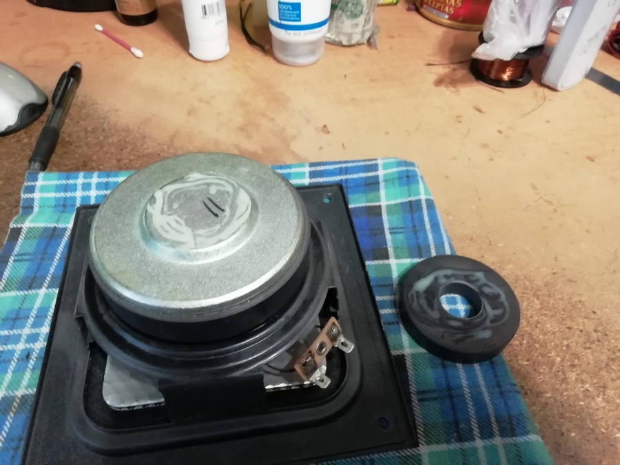

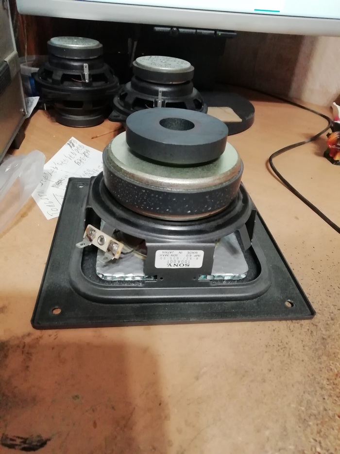

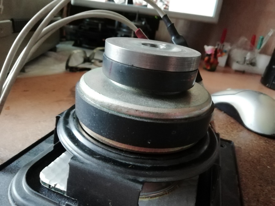

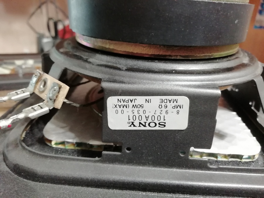

На НЧ динамики приклеил по магниту на отталкивание
№1 Re=5.5 Ohm.
При частоте измерения в 1000 Герц динамик
№1 R=6.97 Ohm, L=478uH
С магнитом на отталкивание
№1 R=6.91 Ohm, L=451 uH
№2 Re=5.5 Ohm
№2 R=6.95 Ohm, L=473 uH
№2 R=6.90 Ohm, L=449 uH

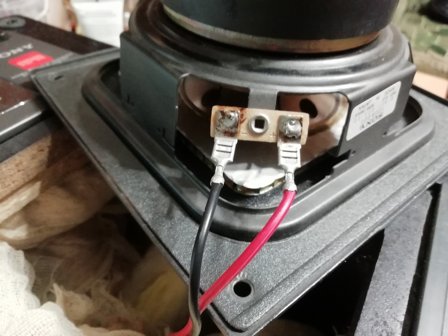

На ВЧ ничего приклеивать не стал, хотя магнитов в избытке.

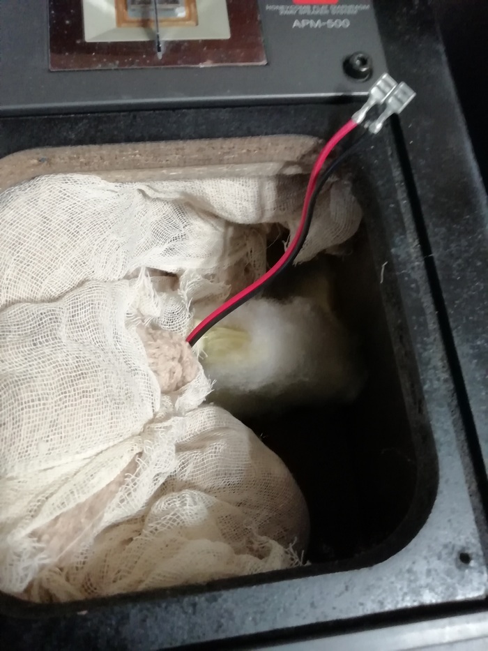

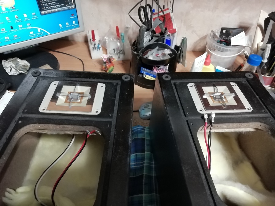

Уложил родной звукопоглотитель. Маты из тонкослойной минваты в оболочке из рыхлого, тонкого синтепона
Установил с подключением к фильтру пищалки
IMG_20221022_191500.jpg IMG_20221022_191508.jpg IMG_20221022_191645.jpg IMG_20221022_191806.jpg IMG_20221022_191848.jpg IMG_20221022_191917.jpg IMG_20221022_192135.jpg IMG_20221022_192856.jpg IMG_20221022_193155.jpg IMG_20221022_193207.jpg IMG_20221022_193221.jpg
Как только противомагниты "присохнут" - начну окончательную сборку.

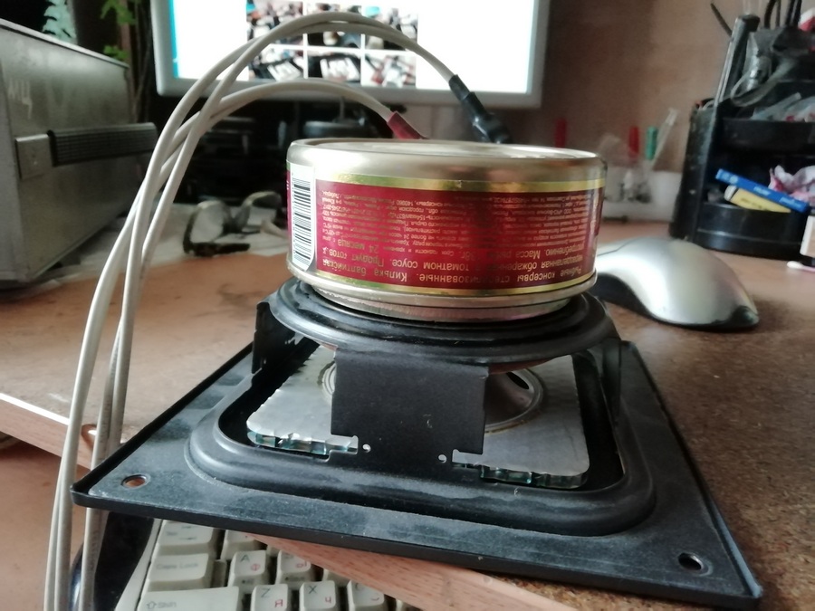

Сравнил на измерителе иммитанса НЧ динамики с добавкой к дополнительному магниту тонкой металлической пластины, затем толстой пластины по такому типу
И консервной банки (типа экран). Вечером выложу.
И так, немного повтора.
Данные будут по динамику №2
№2 Re=5.5 Ohm
с добавкой к дополнительному магниту тонкой (верхний фланец от какой-то МС)
№2 R=6.83 Ohm, L=447 uH
№2 R=6.79 Ohm, L=443 uH
№2 R=6.92 Ohm, L=457 uH
Это была так, проверка. Ни колец, ни банки применять не буду.

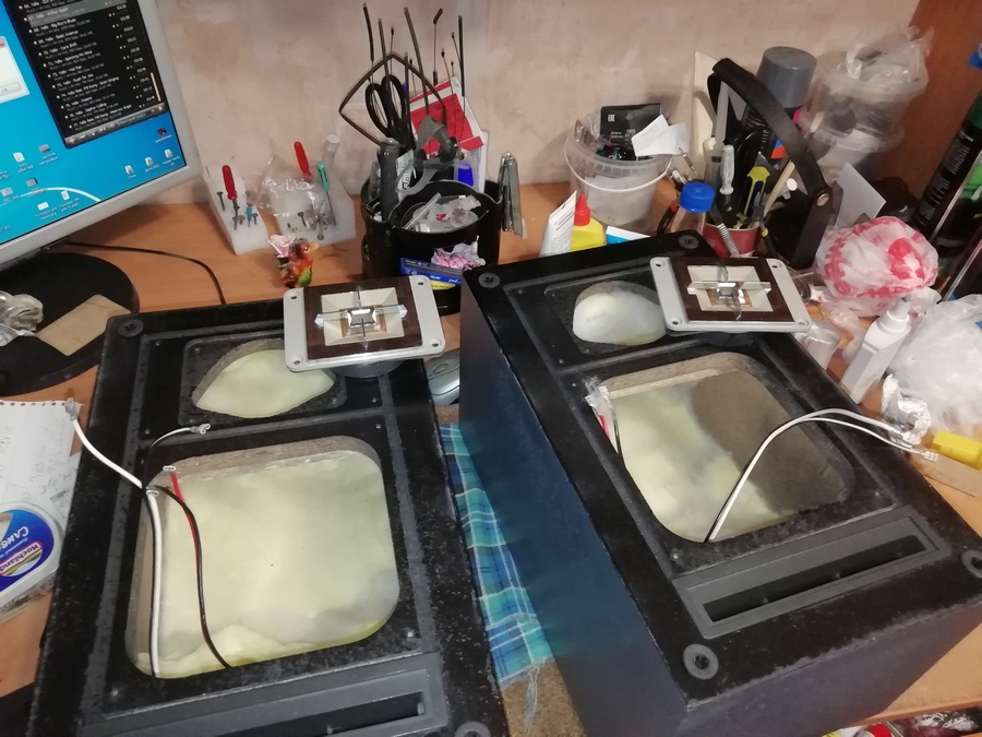

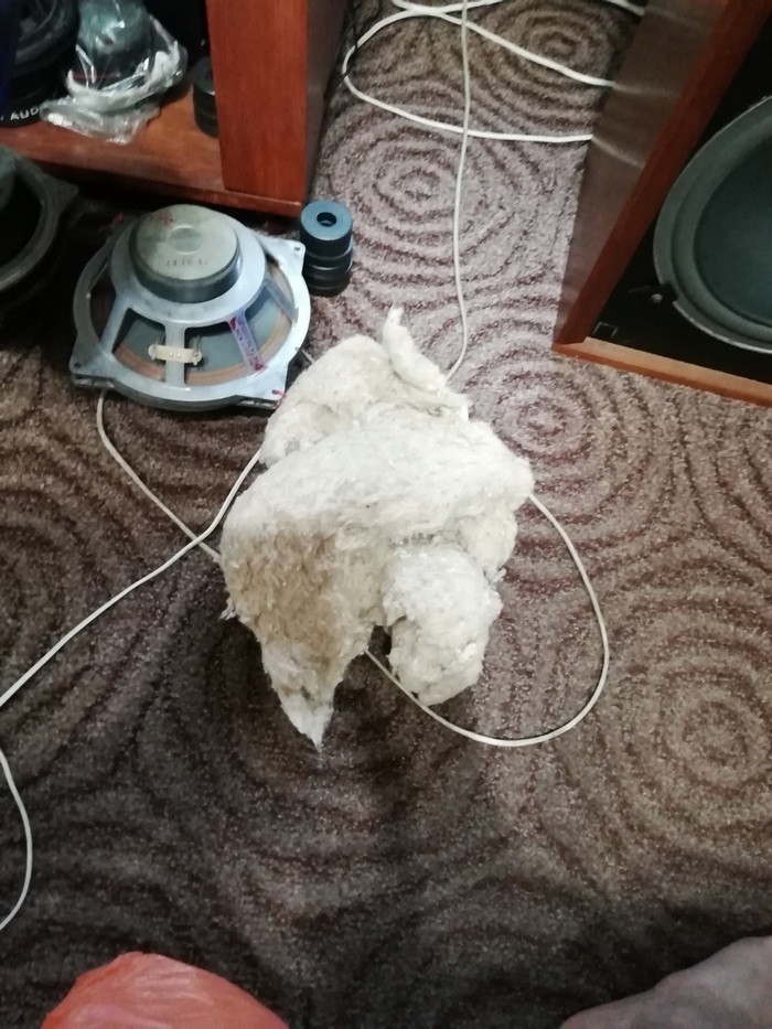

В корпуса добавил ещё по "колбасе технической ваты
Но перед этим проверил на отклик динамики в одном из корпусов со стандартным куском звукопоглотителя, в другом с "колбасой" по деревенски батарейкой.
В первом звук отклика динамика был с легкой гулкостью, во втором такой гулкости не проявилось. Поэтому и в первый из корпусов была добавлена техническая вата в таком же количестве как и во второй.
Возможно, оксидированный алюминий. Для него характерный такой звук.

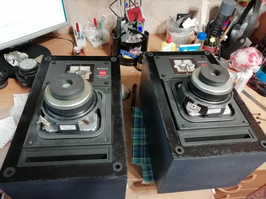

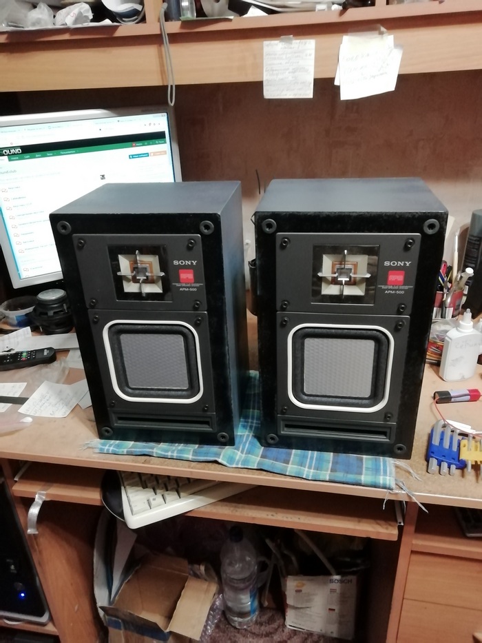

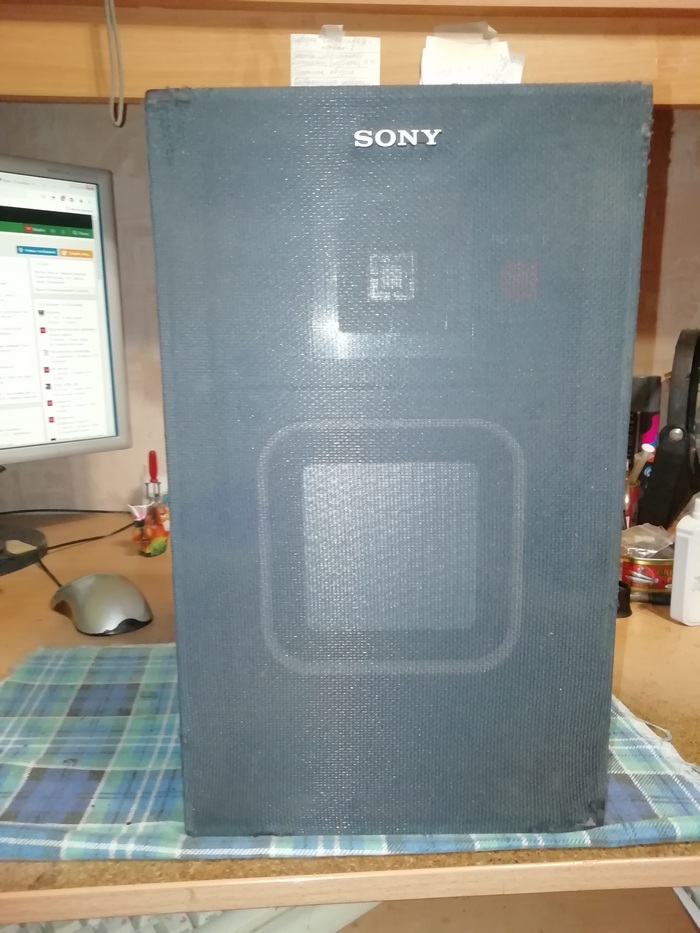

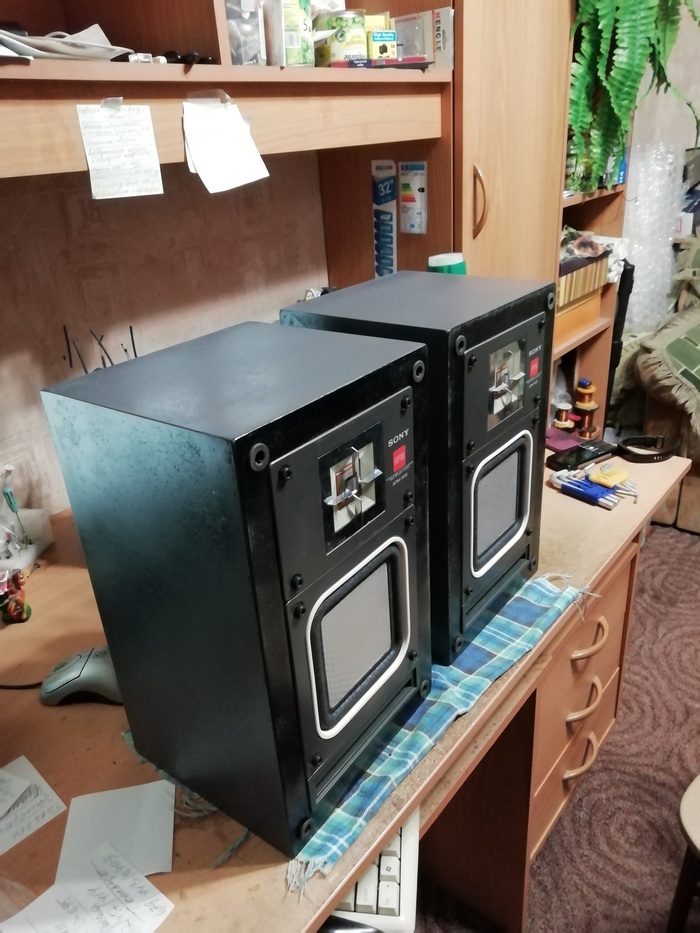

Всё! Акустику собрал. Завтра подключу если будет время. Сериал смотрю "Тверская", а потом "Балабол". А потом спать.
IMG_20221025_195437.jpg IMG_20221025_195441.jpg IMG_20221025_195448.jpg IMG_20221025_195508.jpg IMG_20221025_195517.jpg IMG_20221025_195520.jpg IMG_20221025_195557.jpg
Что бы не упаси Бог ключ не пиз*данулся на мягонький алюминий излучателя динамика, подложил просто лист бумаги. Как Василий Иванович подкладывал газету, чтобы достать до лампочки

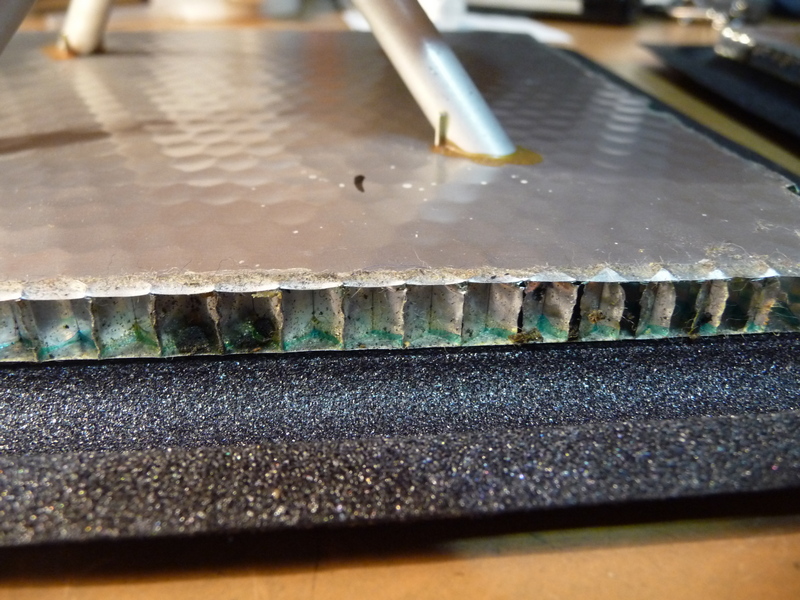

Сотовые тяжелее обычных диффузорных, в плане массы единицы площади. Но из-за конструктивной особенности имеют куда шире диапазон, куда более равномерную АЧХ по оси. При исчезающе малой нелинейщине.
Та же масса подвижки в акустике малых объемов дает выигрыш по "басам".

Подключил. Послушал....
Походу переглушил я внутренности корпусов ватой. Надо будет сначала убрать дополнительный ФИ, потом половину ваты, ну и далее. Может придётся что-то вернуть.
Серединка и верха очень живые, искристые. Более отчётливые и ясные чем на любой из трёх пар присутствующих АС.
После 1,4 кГц начинает ненавязчиво подыгрывать пищалка.
На 2,0...2,8 кГц играют как бы оба НЧ и ВЧ, и как бы по отдельности. Ухом особо не уловить разницу. Но камней-валунов, порогов-ступенек в этом месте не слышно. плавное перетекание одного в другой в разных местах по разному. Напряга нет никакого. Живенько, аккуратненько.
Ближе к 4,0 кГц уже фактически всё лежит на пищалке. Ну и далее естественно.
На частоту 31 Гц НЧ динамик реагирует достаточно хорошо. Особенно это слышно, когда другие частоты уведены в минус. Примерно та же реакция и на 63 Гц. Хотелось бы конечно большей реакции. Будем посмотреть.
На 87 Гц уже вполне адекватно.
На 125....175 вообще жопа. Только при "0" аккуратный звук. В (+) никак нельзя.
250/350/500 Гц так себе. Реакция вполовину меньшая чем на выше упомянутые.
750/1000 Гц ну очень адекватно. В +12 дБ, отторжения нет хотя звук садится на колени.
Это всё для каждой отдельно поднятой частотки относительно -12 дБ других, через 0 к +12дБ.
При отключенном эквалайзере отменно при некотором дефиците крайних НЧ.
При включенном с малюсеньким подъёмом +на + 1,25 дБ на 31/ +0,5 дБ на 63 Гц при остальных в "0" можно сказать, что очень хорошо.
На диване почти при 2,5...3,0 метрах от Сонек хорошо и вполне себе..... Не жирно, не киселём, а плотненько так. Басуха прям каждой ноткой. Бочка тоже прям лупит с мягким оттягом.

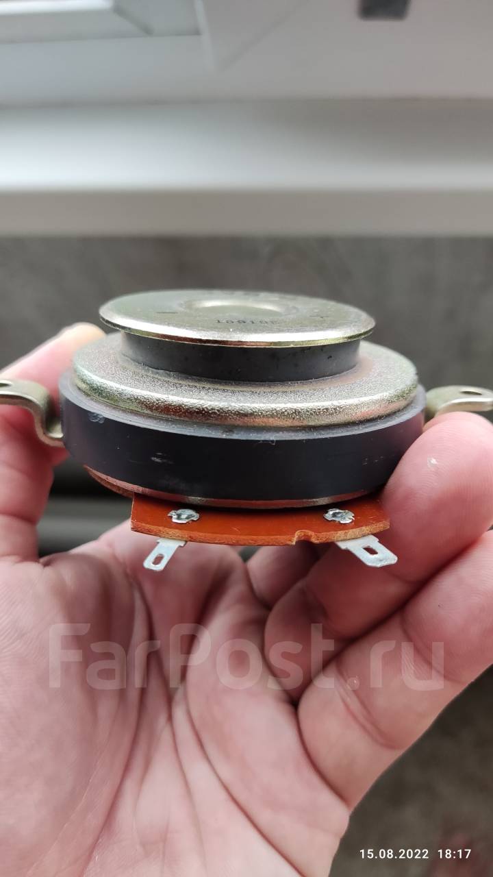

Были гости. ПРивезли в ремонт динамик 8". "Ground Zero" Ниже написано: German engineering. Ещё ниже "Radiactive".
МС какая-то городьба из алюминиевых цилиндров и неодима. Без всяких элементов железа. Катушка спереди диффузора. Позже сфотографирую. Так вот,слушал я последний альбом из "YELLO" "POINT". На этих Соньках. Ну и попросили навалить волюмэ! Мужики уехали в восторге.
