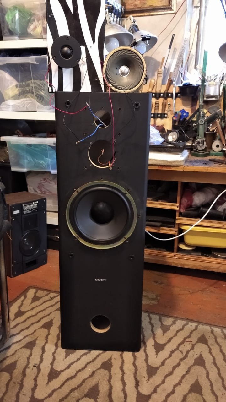

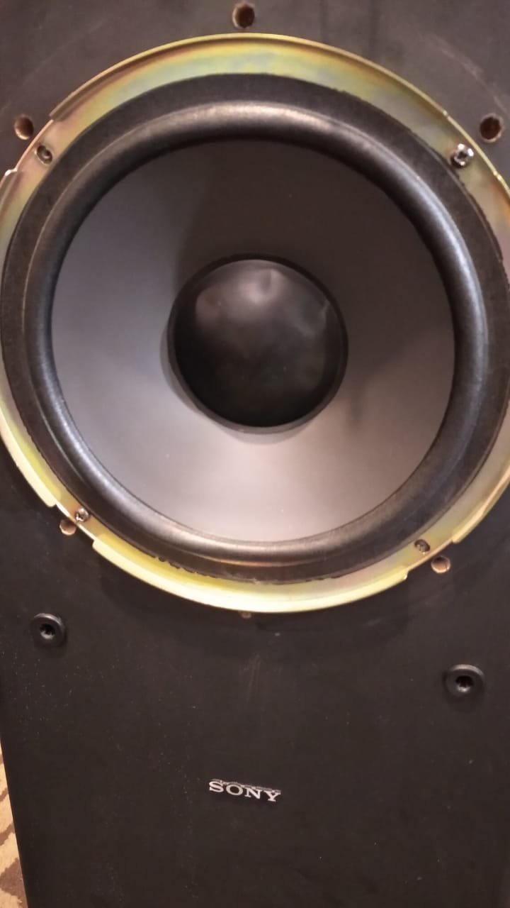

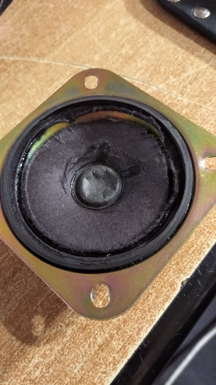

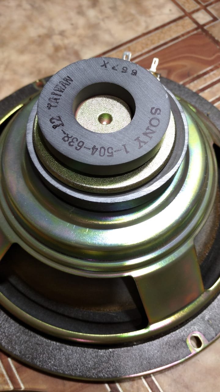

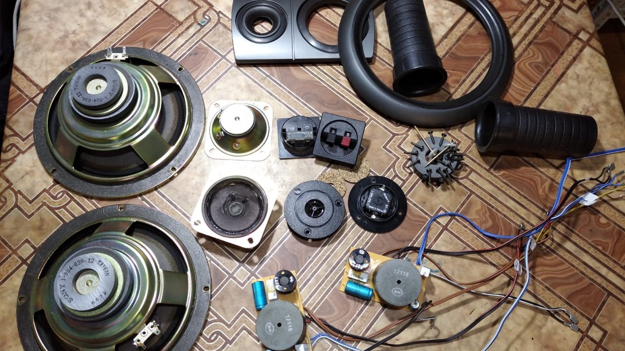

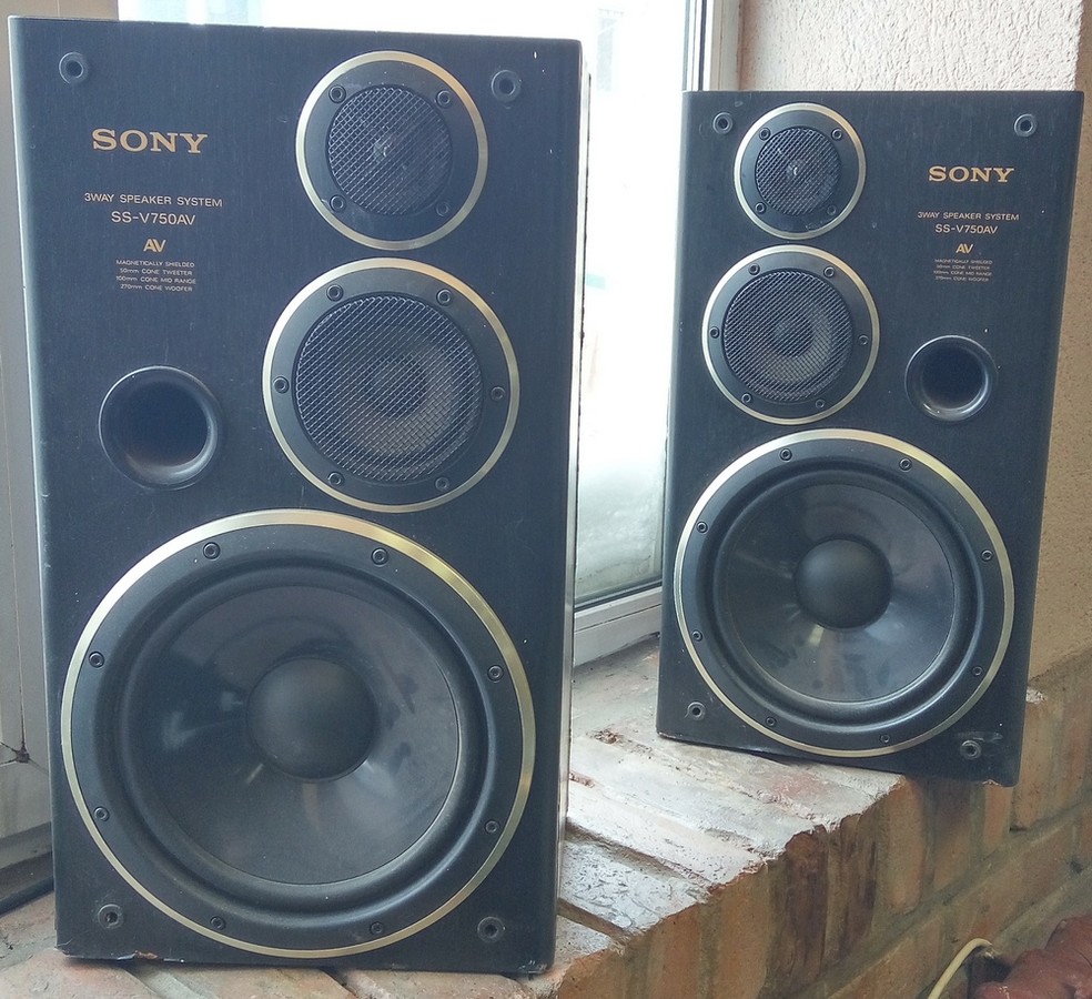

Артём тут недавно для опытов прикупил недорого эти АС бюджетного класса. Средники там порваны в хлам.ВЧ - пьезо.НЧ живые. Для понимания куда с ними двигаться,подключали к ним разные СЧ ,ШП и ВЧ чтобы хоть ориентировочно понять,что больше понравится.Понравился вариант с ШП от советской магнитолы + ВЧ от Микролаб Соло1 и ШП от телевизора Сони + ВЧ от Микролаб Соло 1.Артём склоняется пока к варианту ШП от Визатона и родные НЧ с доработкой корпуса и внутрянки. Пока разобраны,лежат в гараже на проклейке внутренних стыков.Были чуть подмочены тоже,щели будем замазывать.Что интересно на НЧ,обеих,основные магниты наклеены криво,может задумка такая?

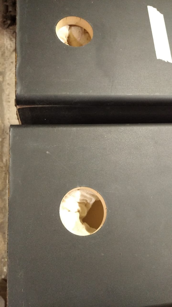

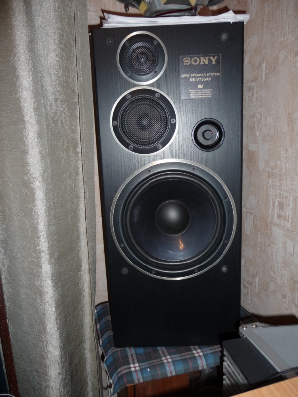

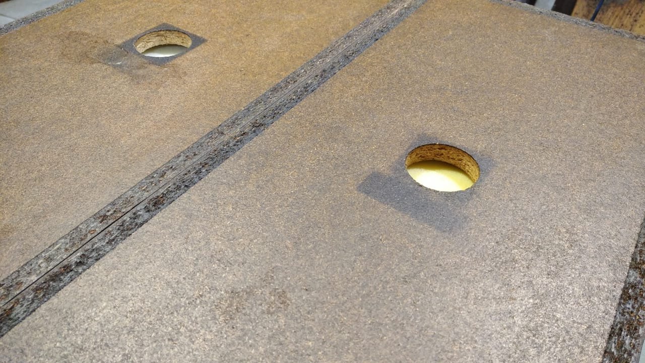

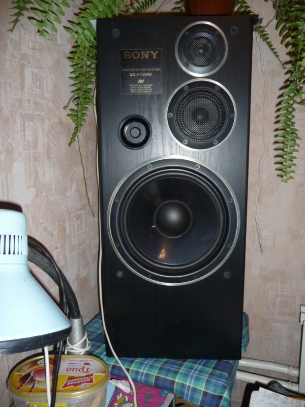

Коротенько так. Из "Sony SS-750AV", оформление ФИ.
1.jpg Низ корпусов в хлам размокший/рассохшийся/рыхлый. По весне этак года 2016-го, сделал ЗЯ.
Посмотреть вложение 18005 Низ корпусов в хлам размокший/рассохшийся/рыхлый. По весне этак года 2016-го, сделал ЗЯ.
Посмотреть вложение 18006 Посмотреть вложение 18007 Посмотреть вложение 18008 Посмотреть вложение 18009
Ну,эти что у Вас получше по качеству.Игра стоила свеч) У наших тоже подмокшие,как на С30 по одному краю разошлось.Но будем замазывать.Слушали и без инвертора,и трубой подстраивали,звук хуже.Как бы глухой становится.

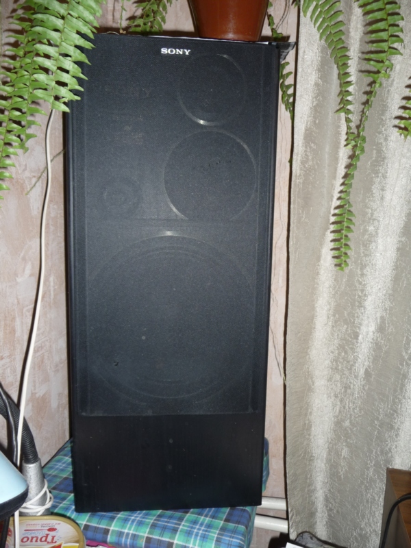

Кстати,есть примета)Если горшки с цветами ставить сверху колонок,то могут появиться загадочные круги,и тоже могут набухнуть)
На моих Викториях есть загадочные круги на одной)
Там ламинат, не шпон и не плёнка. Да и поливаю цветы я сам. Снимая горшки с поверхности на пол. Акустика у меня не очень долго простояла. Буквально пару месяцев. Залить не успел.

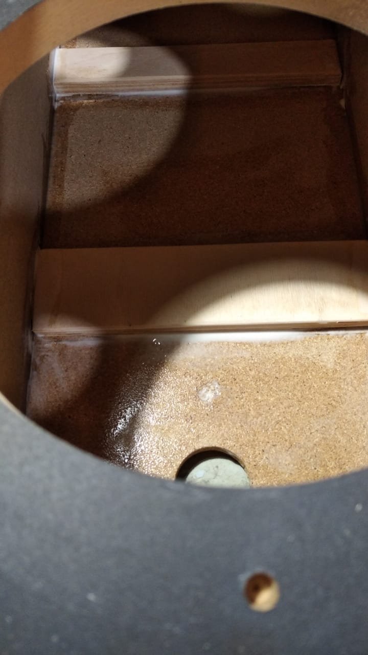

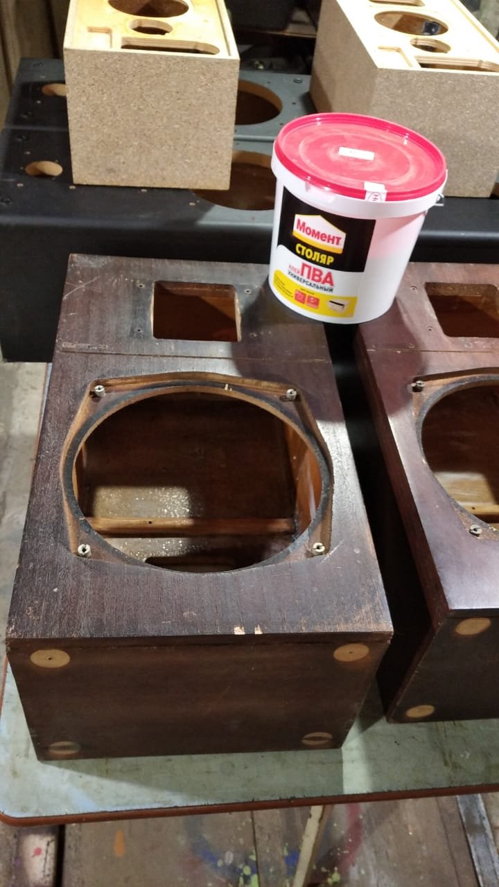

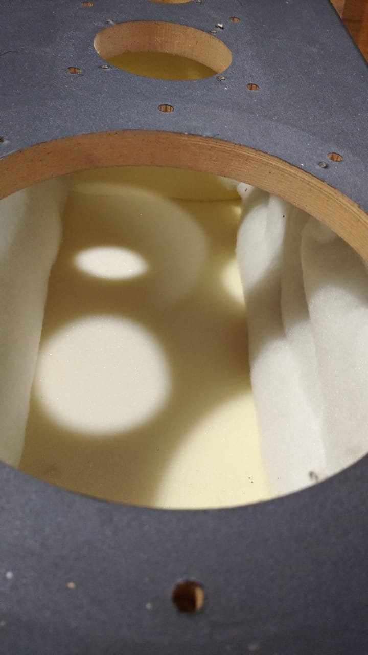

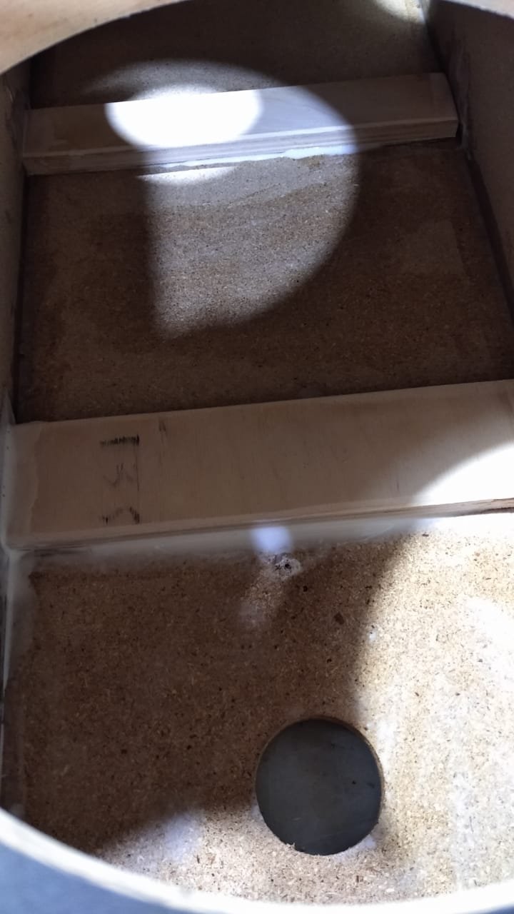

Углы все промазаны,высохли.Вклеил усиления из фанеры 12мм. В середине пошире, по краям поуже,все на равном расстоянии.

Артём сегодня привёз поролон для Сони и в качестве магарыча за помощь 3кг Столяра) Сони были промазаны им внутри плотно везде,и на радостях прошёл и свои 2 пары ещё.А то моя банка как раз вчера и кончилась.

Поставил поролон на заднюю и на верхнюю часть,на доковые и низ синтепон родной.Добавил в каждую на низ по паре колбас с ватой из 131 Амфитонов,новые делать некогда просто.Чтобы чуток убрать ещё объёма и пустоту под ФИ.Задние наружные стенки ,так же прошёл ПВА,дюже рыхловато выглядели.

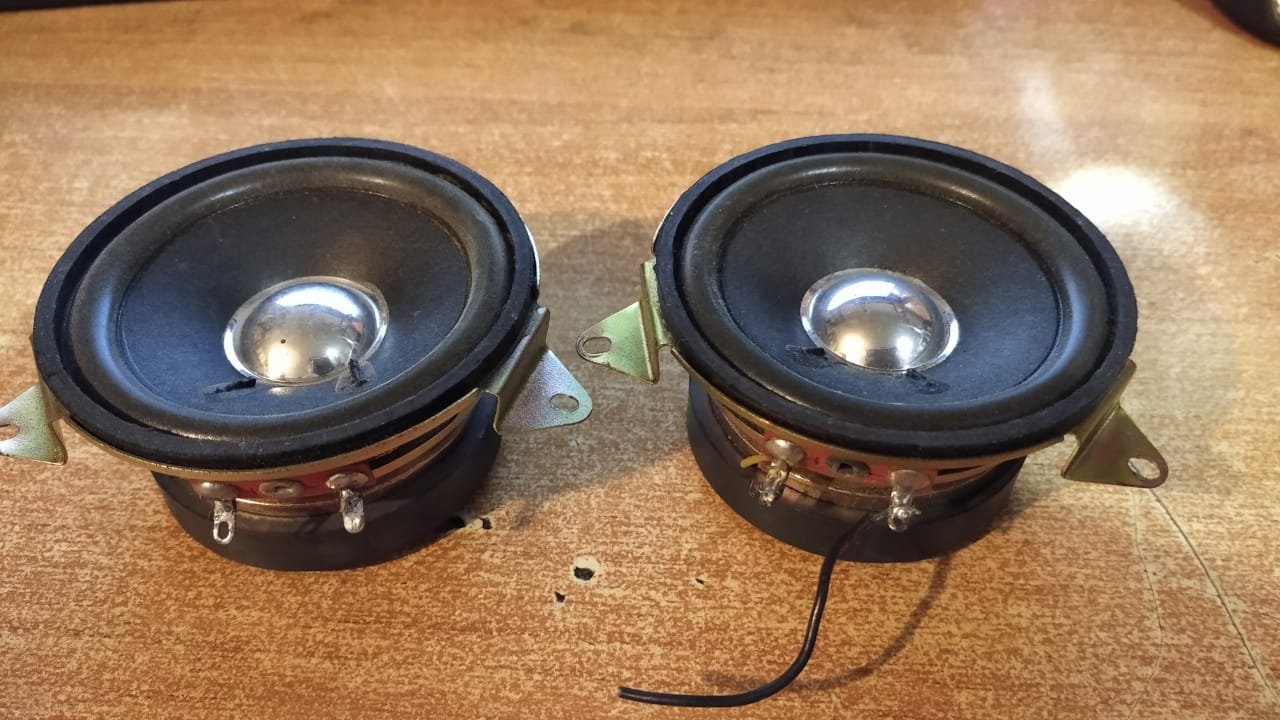

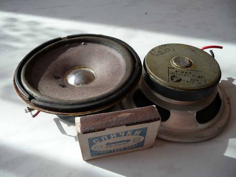

Сегодня купил вот такие вот средники,ещё Артём должен взять пару других тоже Шарповских,будем пробовать на неделе.
Тоже покупал у аудиоэнтузиаста ,но в Новой Усмани,недалеко от нас,любителя кассетных дек) Тоже проговорили минут 30,приехал только недавно...

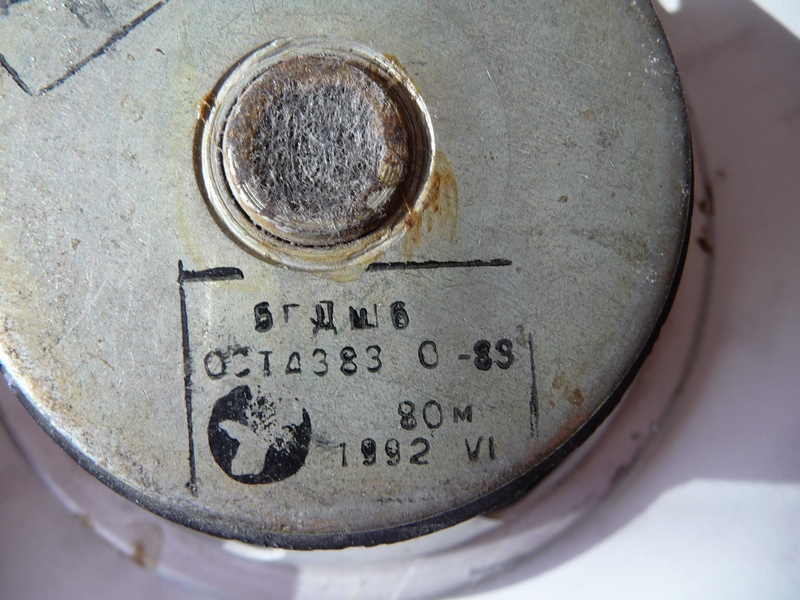

Доводилось и мне на серединку ставить ШП от магнитолы. Нашей магнитолы Веги. Компактной. У неё ещё блок питания слева пристёгивался. Модель не помню. Их было несколько. Однокассетная/двухкассетная/с приёмником. Динамики 4". Большая ферритовая МС с отверстием в керне. Алюминиевая и штампованнаая корзина. И во всех магнитолах тех, одни и те же динамики. Ух и певучие.
P1120957.JPG P1120959.JPG http://ldsound.ru/5-gdsh-6-8/

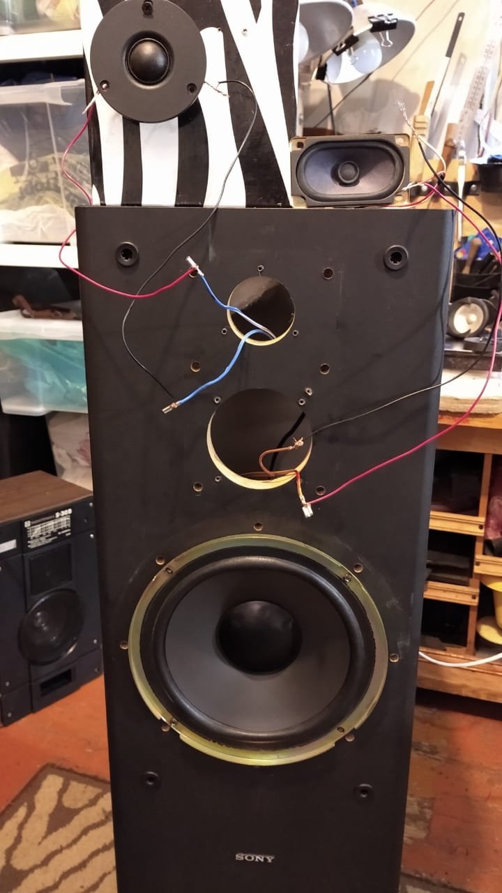

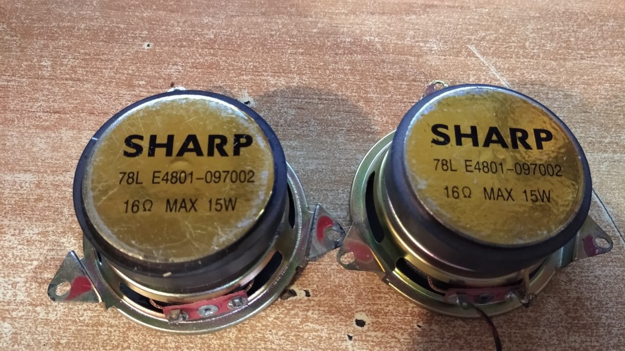

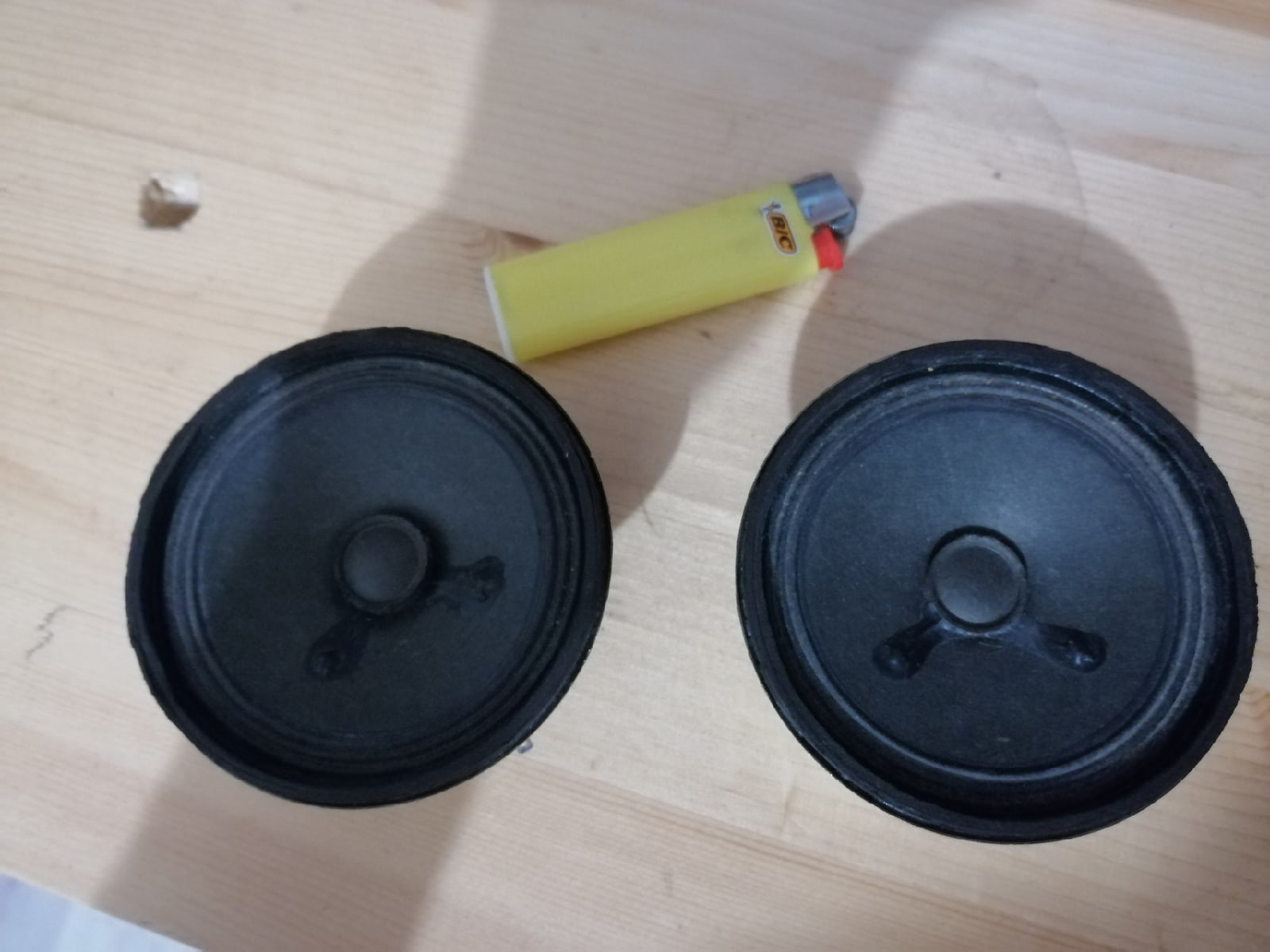

Сегодня Артём приехал,привёз купленные им по моей подсказке ШП Шарпы ,вроде от телека.Чтобы было немного больше вариативности при выборе.
Были ещё в тесте родные фильтры и китайские,покупались им для каких то ещё опытов с другими колонками.
Собрали сначала сетап без ВЧ.Так как он хотел вариант с НЧ и ШП.Это и пробовали сначала.
На одной родной фильтр,НЧ и ШП от телека Шарп,на второй китайский фильтр и тоже самое.
Послушали,китаец,дал больше гудящего баса,середину в НЧ и резкие средние.Играло на нём громче.Убрали его,поставили в обе родные фильтры.
Стало заметно приятнее,звук намного лучше того,что было до переделки.Этот ШП довольно приятно звучит,мягкие высокие.Но он ставился на выход с фильтра под СЧ,так что часть частот там естественно резалась.
На одну поставили на ВЧ динамик от Микролаб Соло 1,как и в прошлый раз,высокие ещё улучшили звучание,они там не резкие,приятные.
Потом подключили мои СЧ Шарпы. Они зазвучали резче,им нужно оформление,или корзину или ПАС,решили что ШП лучше играют,не раздражающе,чистый голос.

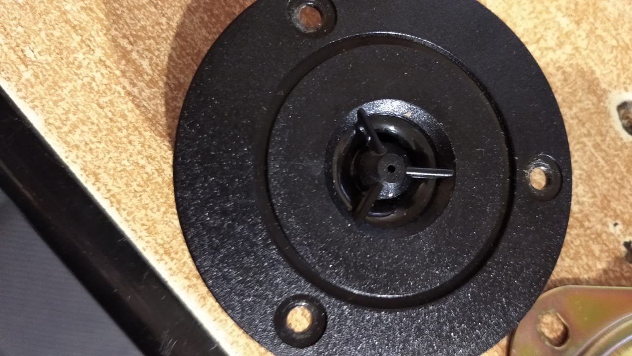

Ну и потом ещё в конце подключили уже для очистки совести родные пьезо ВЧ,Они конечно резче и менее реалистичные чем ВЧ от Микролаба,но сцену расширили и добавили ясности,ну и ладно.Если в принципе не знать ,что это пьезо там на верхах,то может и не сразу внимание обратишь.А на чём то сложном по звуку.
Оставили вариант ,родные фильтры,НЧ и ВЧ+ШП Шарпы.Микролабовский динамик ВЧ я ему тоже дал с собой,чтобы потестить на своей аппаратуре уже,что больше понравится в итоге.А пару всегда найти можно к нему.
После переделки корпуса,звук стал плотный,опять же без излишнего баханья и стало намного меньше гула и бубнежа.До конца прям не смогли избавится.Их надо на что то ставить,на полу гудят.Общее ощущение,что низы стали глубже,приятнее и исчезла куча призвуков=резонансов с баханьем. Сравнивали с С30 по звуку,по низам Соньки прям выиграли ,но не в детальности,а по объёму, там он конечно в 4 раза больше,а по СЧ-ВЧ не совсем,спорно.Ну и Сони можно накручивать громче,держатся.
Артём доволен,я тоже.Думал ,если честно,что будет хуже,но Шарпы очень здорово эти играют(те что на первых фото с зажигалкой).И не лезут вперёд.Короче ,подошли в сборку.Даже точно по размеру подошли к панели внешнего оформления.Повезло...

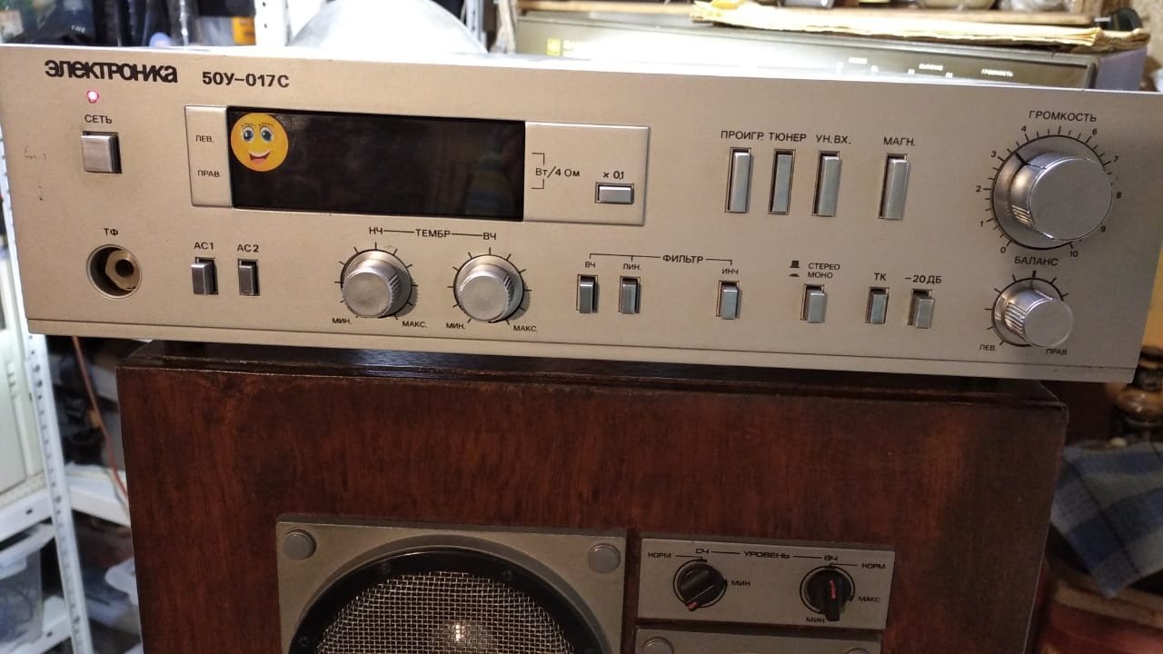

Тестили на Электронике 50у-017С. Одну колонку в первую пару слева,вторую - во вторую пару справа,чтобы удобнее переключаться между ними и с возможностью слушать обе сразу.
Крутили вертели частоты,включали выключали ТК на разных сетапах.Даже моно включали ,когда возникли сомнения в звуке ВЧ по каналам.
В общей сложности потратили часа 4 на всё.
