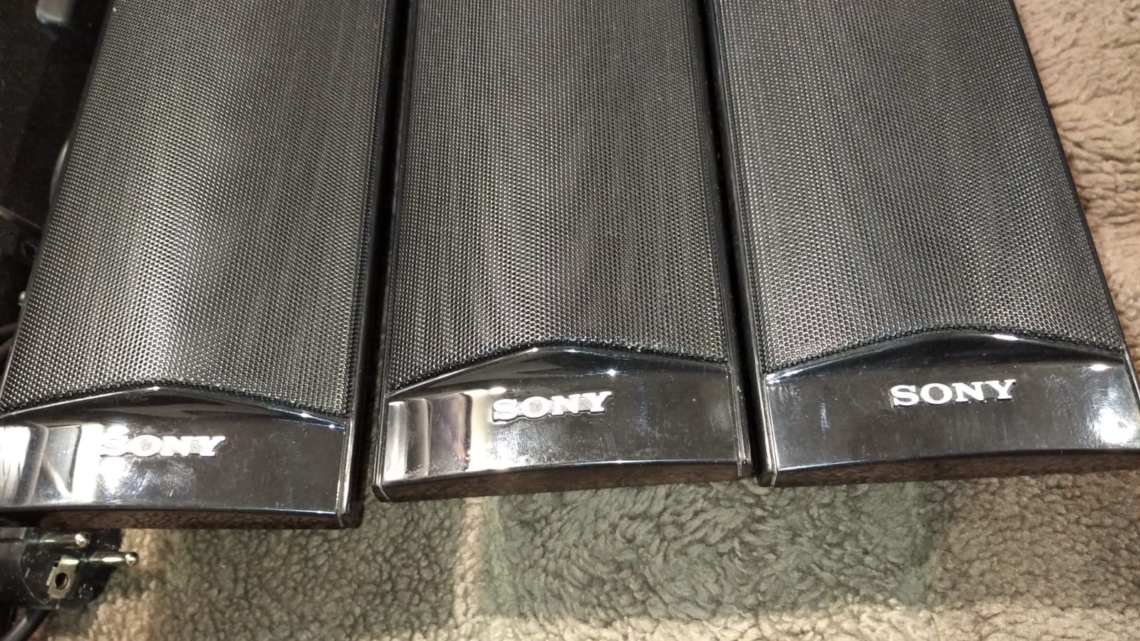

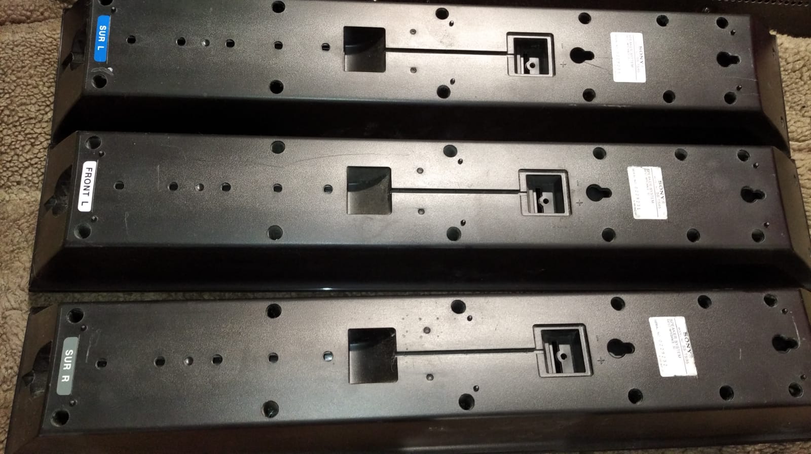

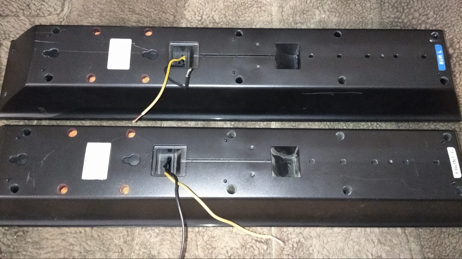

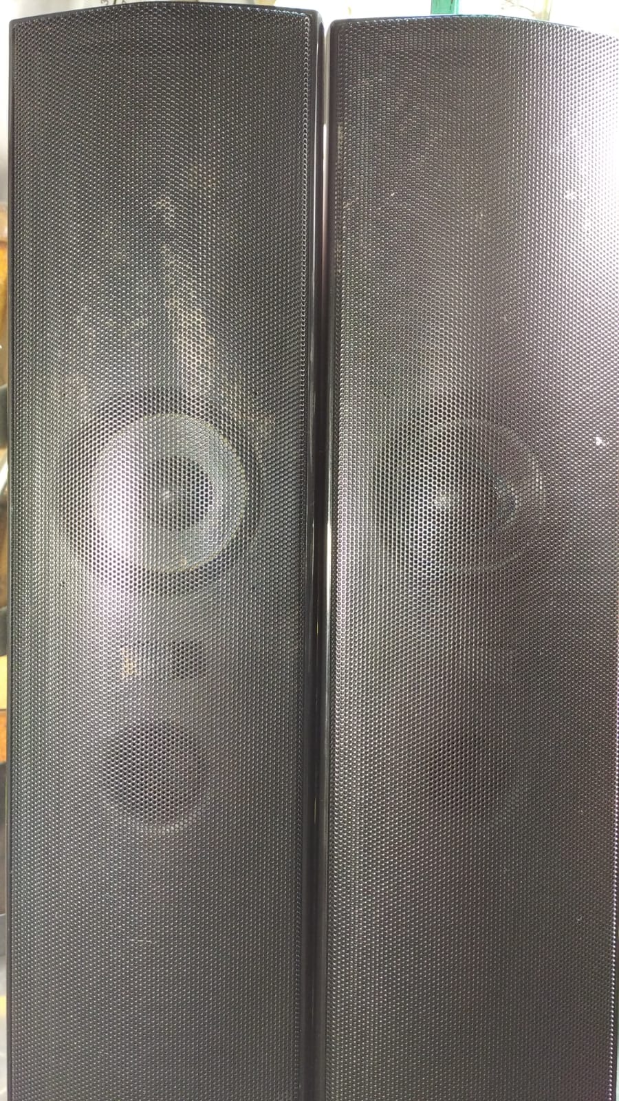

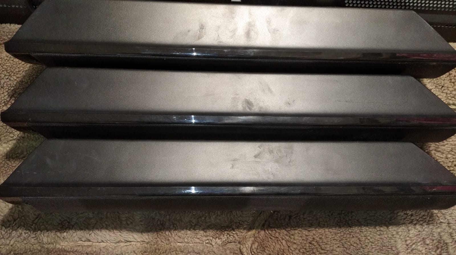

Привет всем)

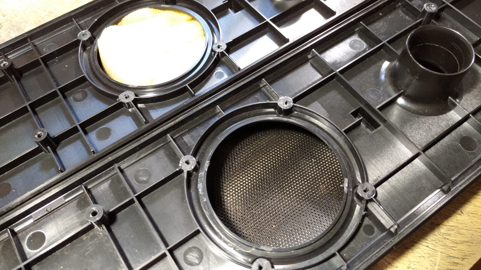

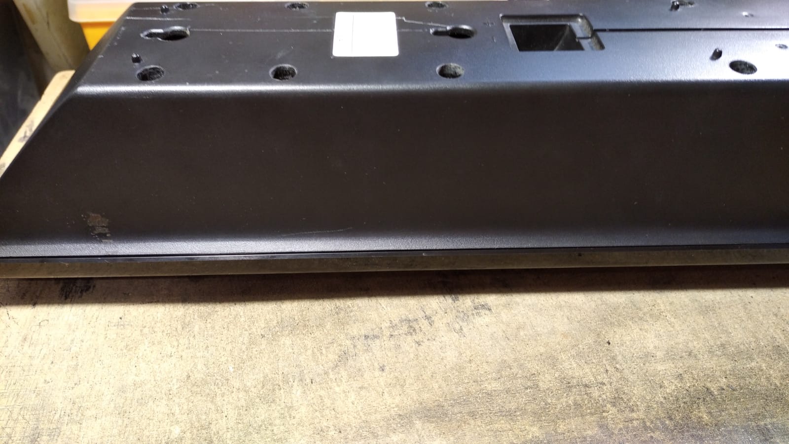

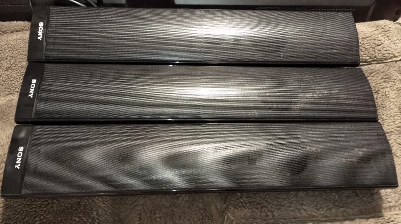

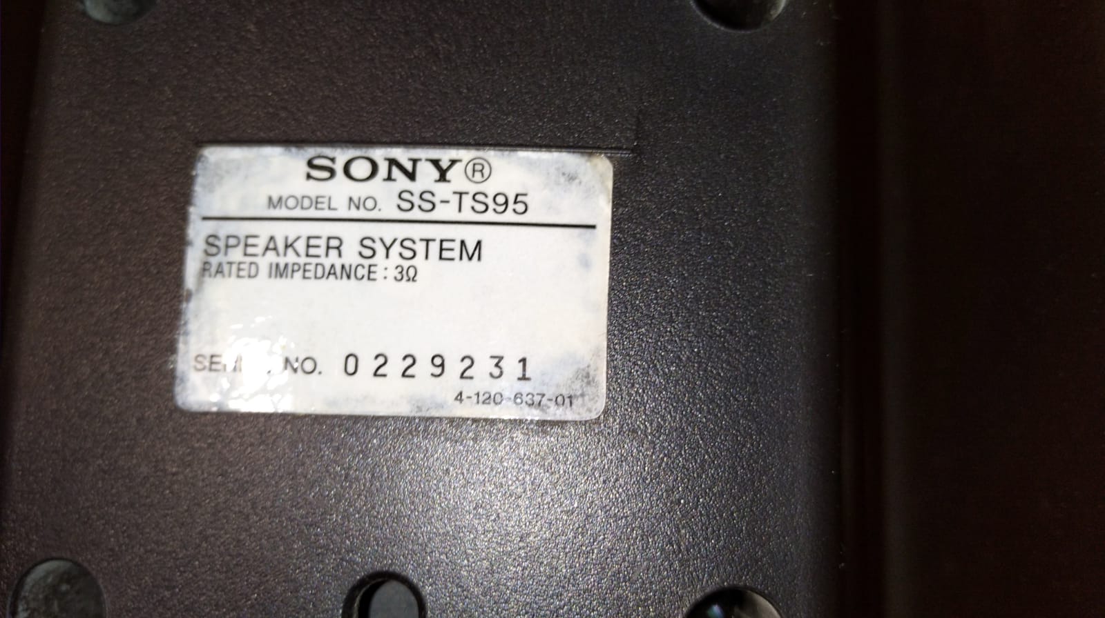

Так как у меня лежит ящик приличных динамиков от ТВ и разных мелких систем,подыскивал корпуса,чтобы их ими немного заполнить.
Вот нашёл,сегодня съездил купил.
3 штуки,одна лишняя,но мало ли что пойдёт не так,её отдали в нагрузку.
Размеры 54 длина , 9.5 ширина,глубина 7см до плоскости ПП,без решётки.
Посмотрим,что получится.
Мне нужны колонки небольшие в ванную комнату.
Эти подойдут и по стилю и можно повесить куда угодно.

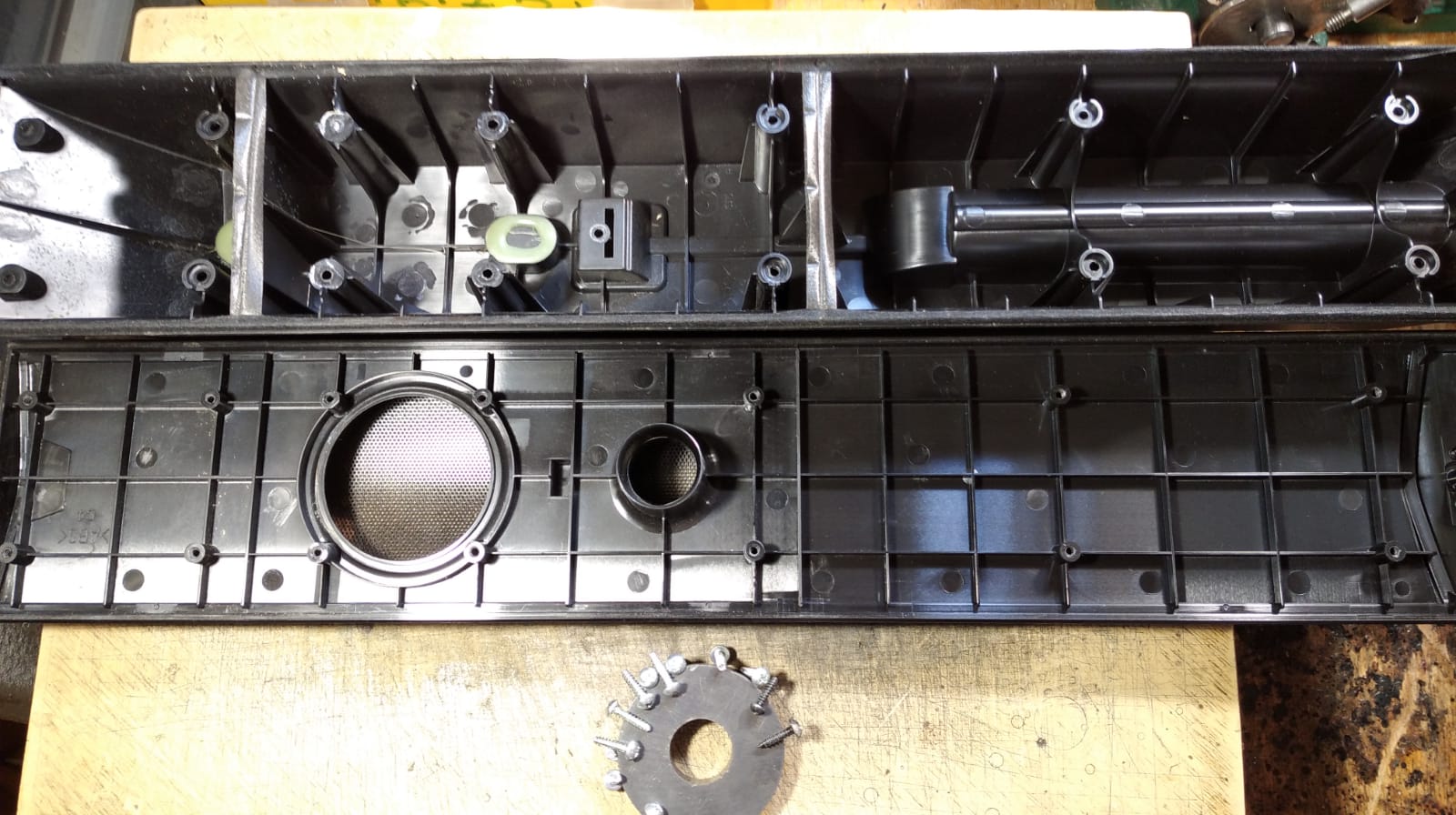

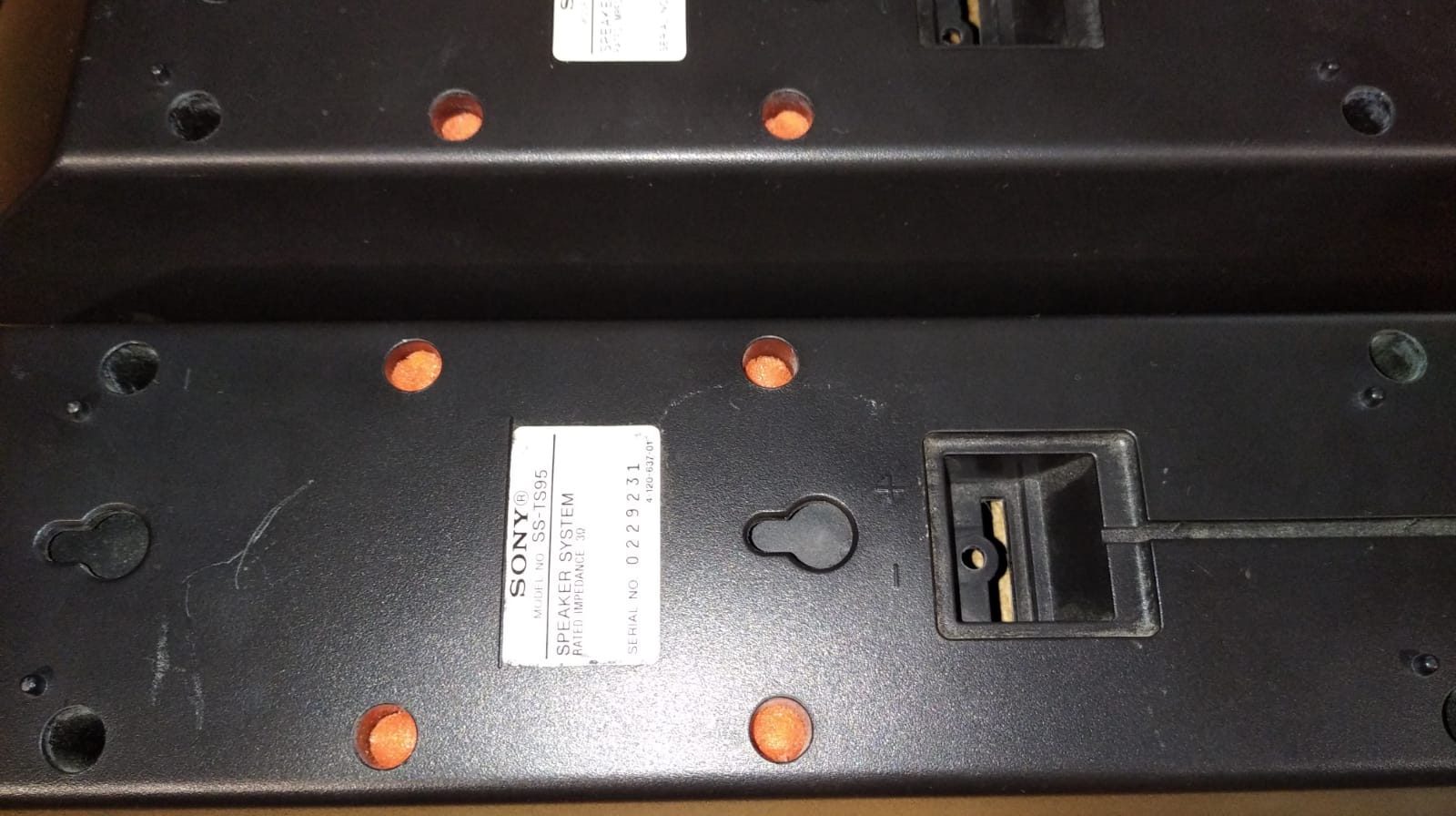

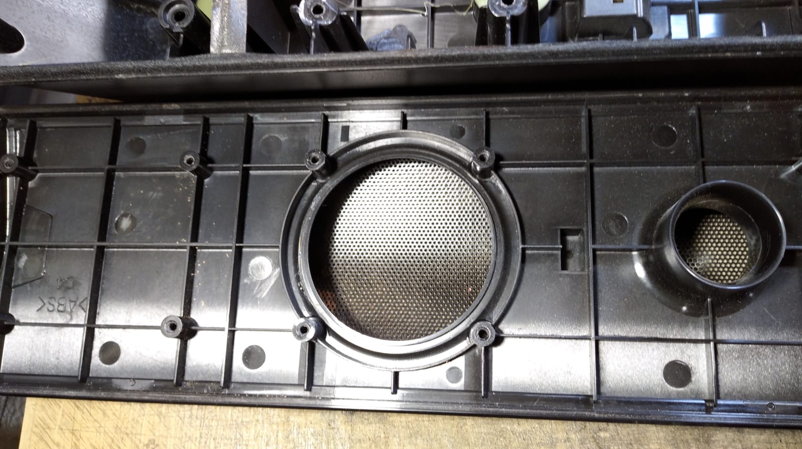

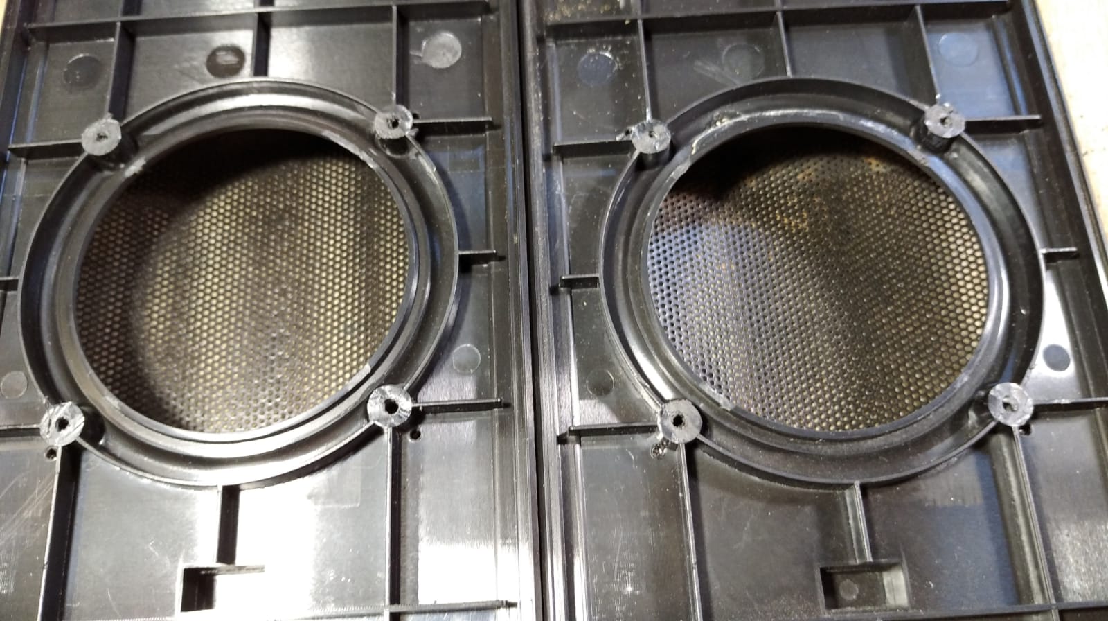

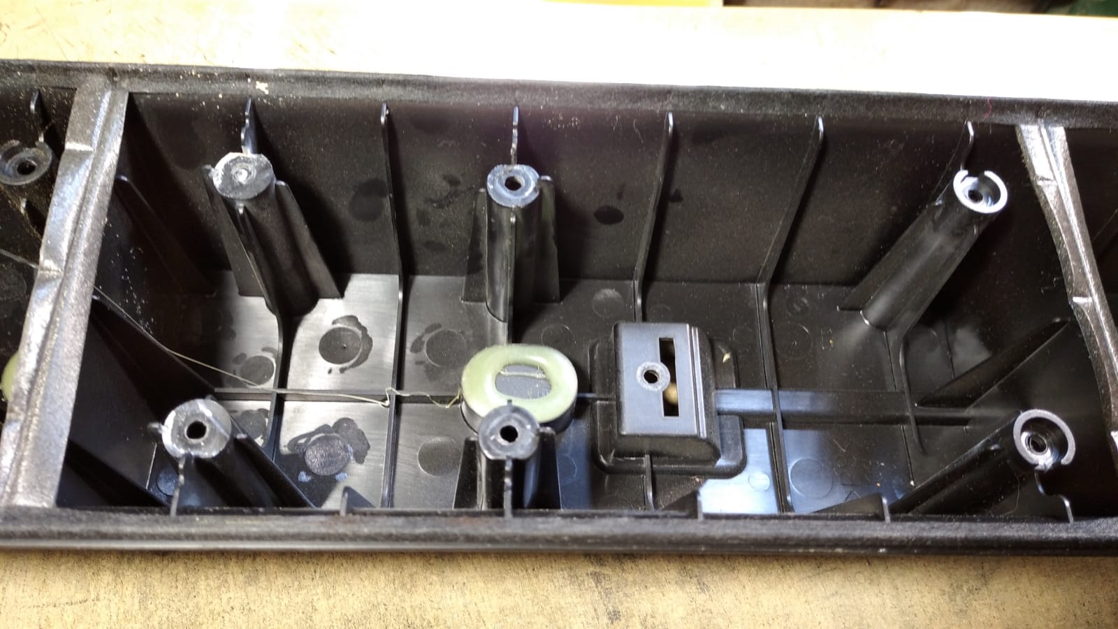

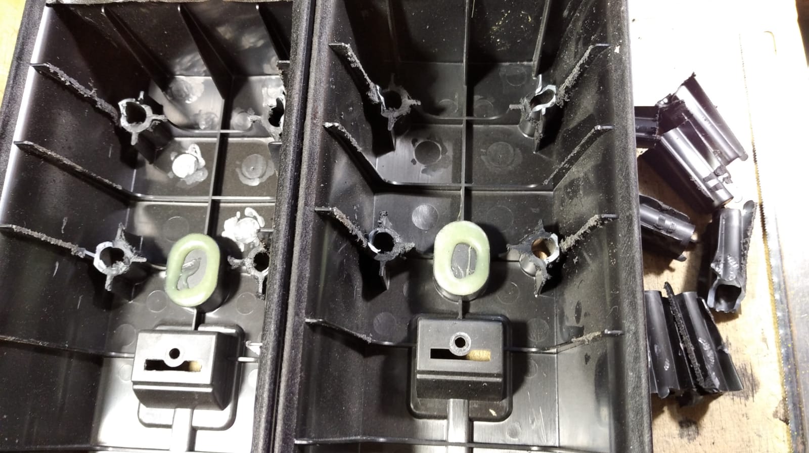

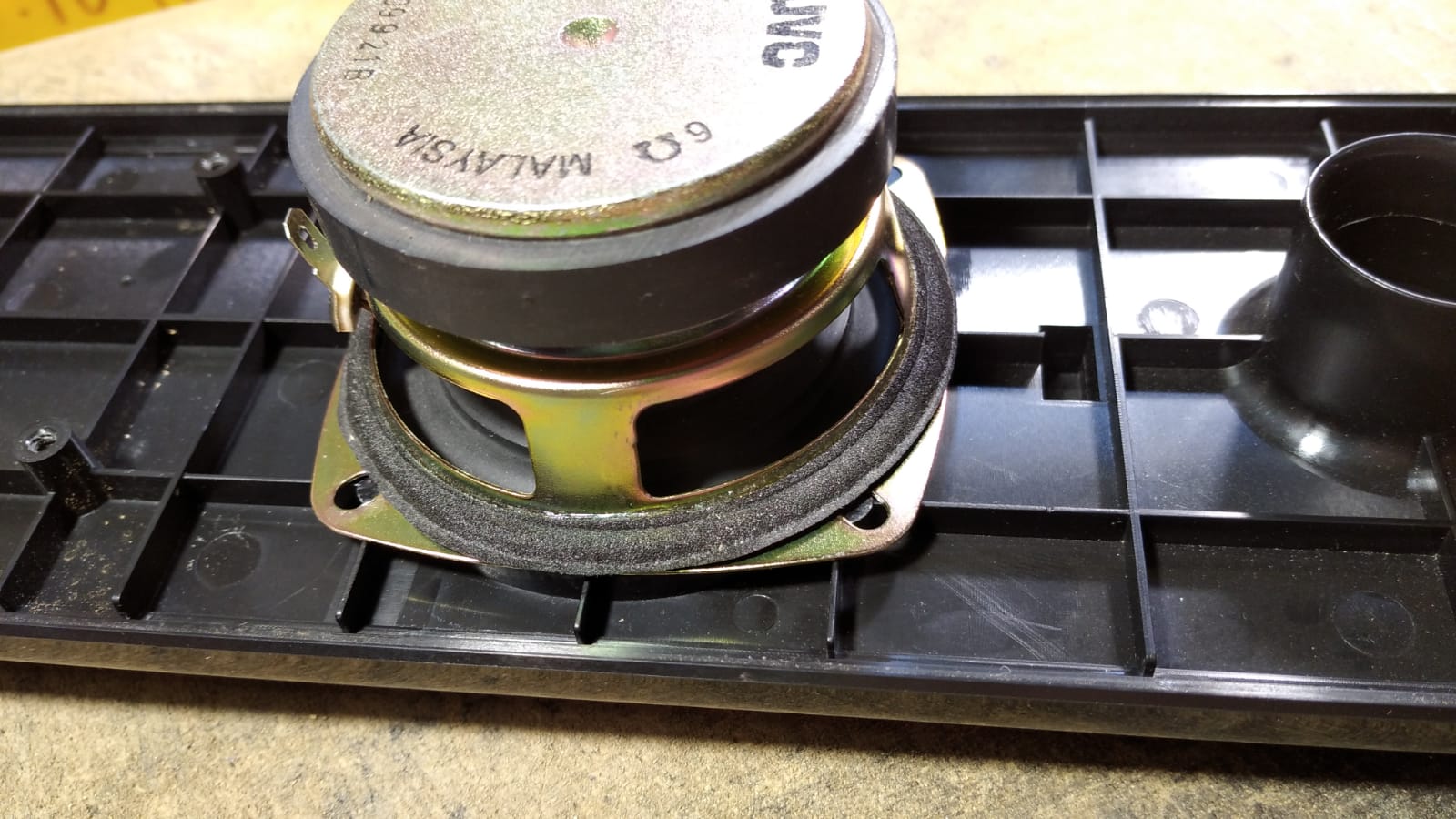

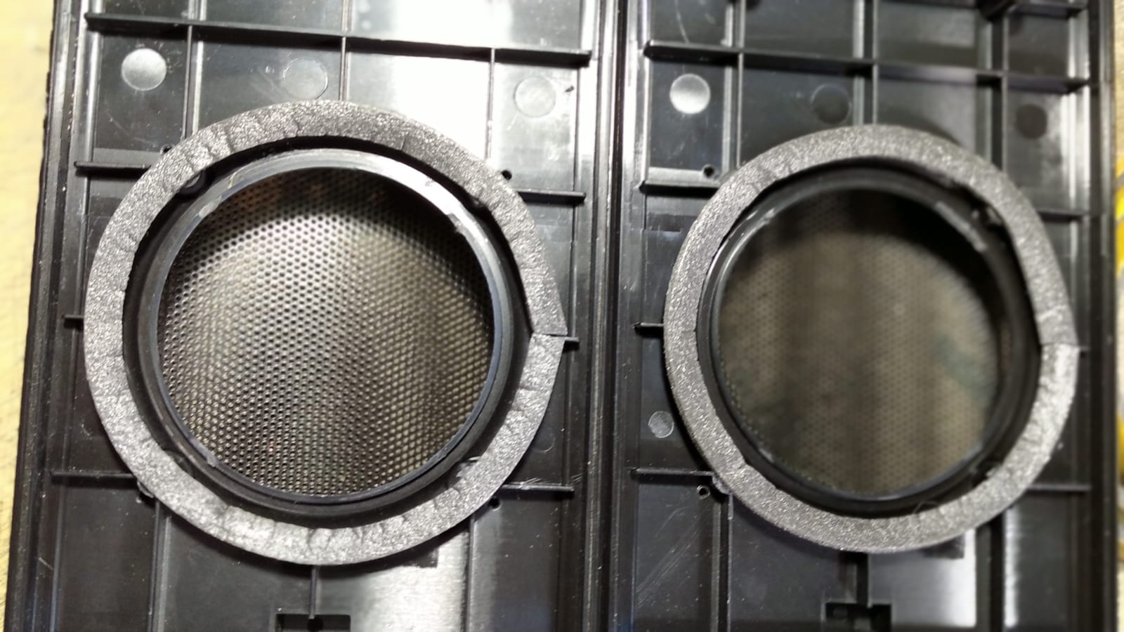

Сегодня вскрыл одну,примерил все подходящие что у меня есть,не влезли.
Там посадочное под динамик 7см в радиусе или уже под заготовленную по пазам корзину.
И даже фазики есть) Я думал,это отверстия под ВЧ. Края изнутри сглаженные.
Так что лучше туда подберу какие то прямоугольные от телеков,у меня много.
Вырежу лишнее под них и на клей.
4 крепёжные стойки придётся вырезать по краям посадочного отверстия.
Там ещё останется 10 крепёжных по корпусу.что достаточно вполне.
Но может сначала от JVC попытаюсь круглые поставить.
Подумаю.
Если что пойдёт не так,запасной один есть корпус.

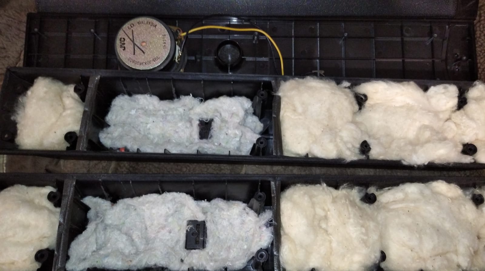

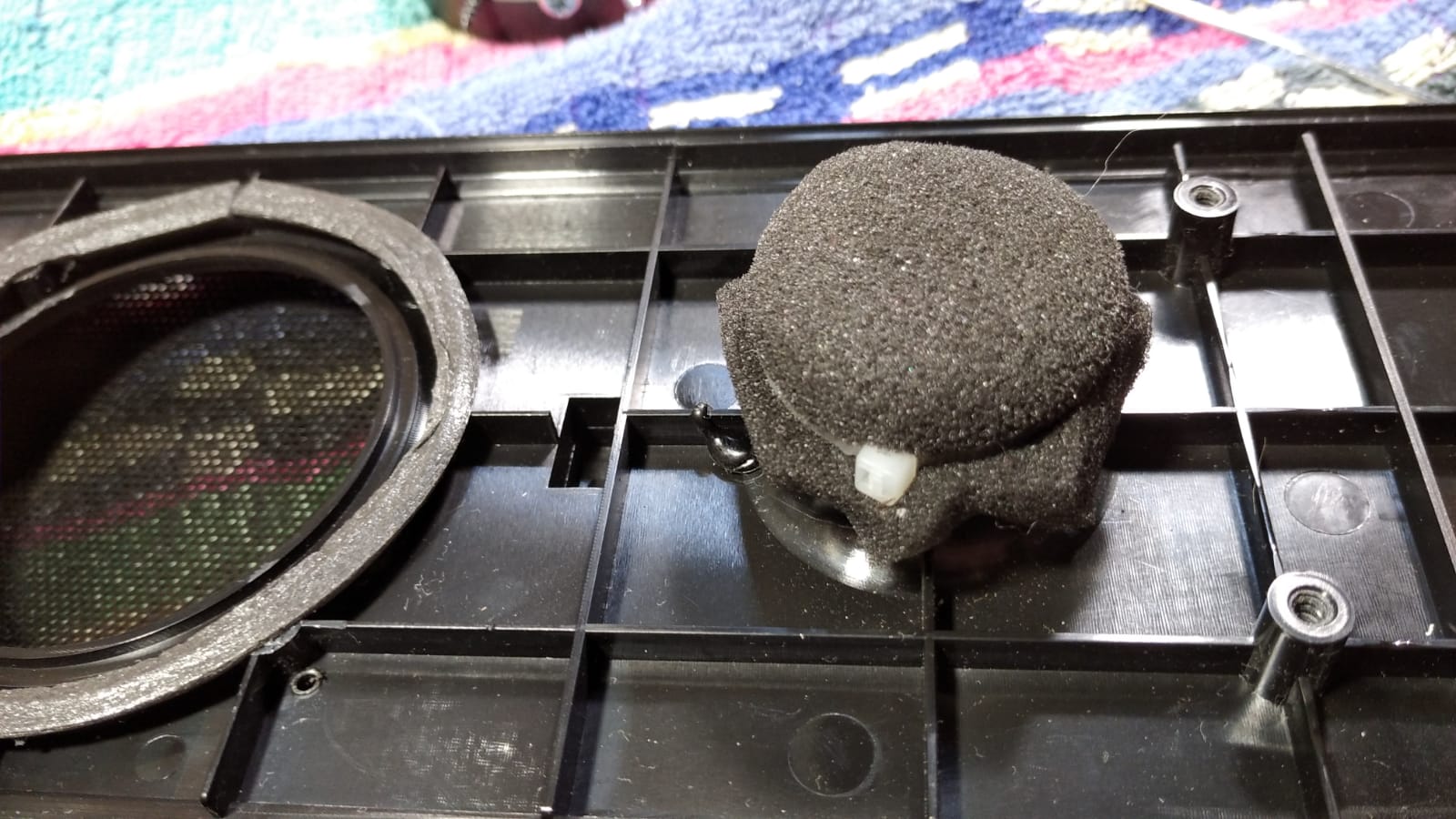

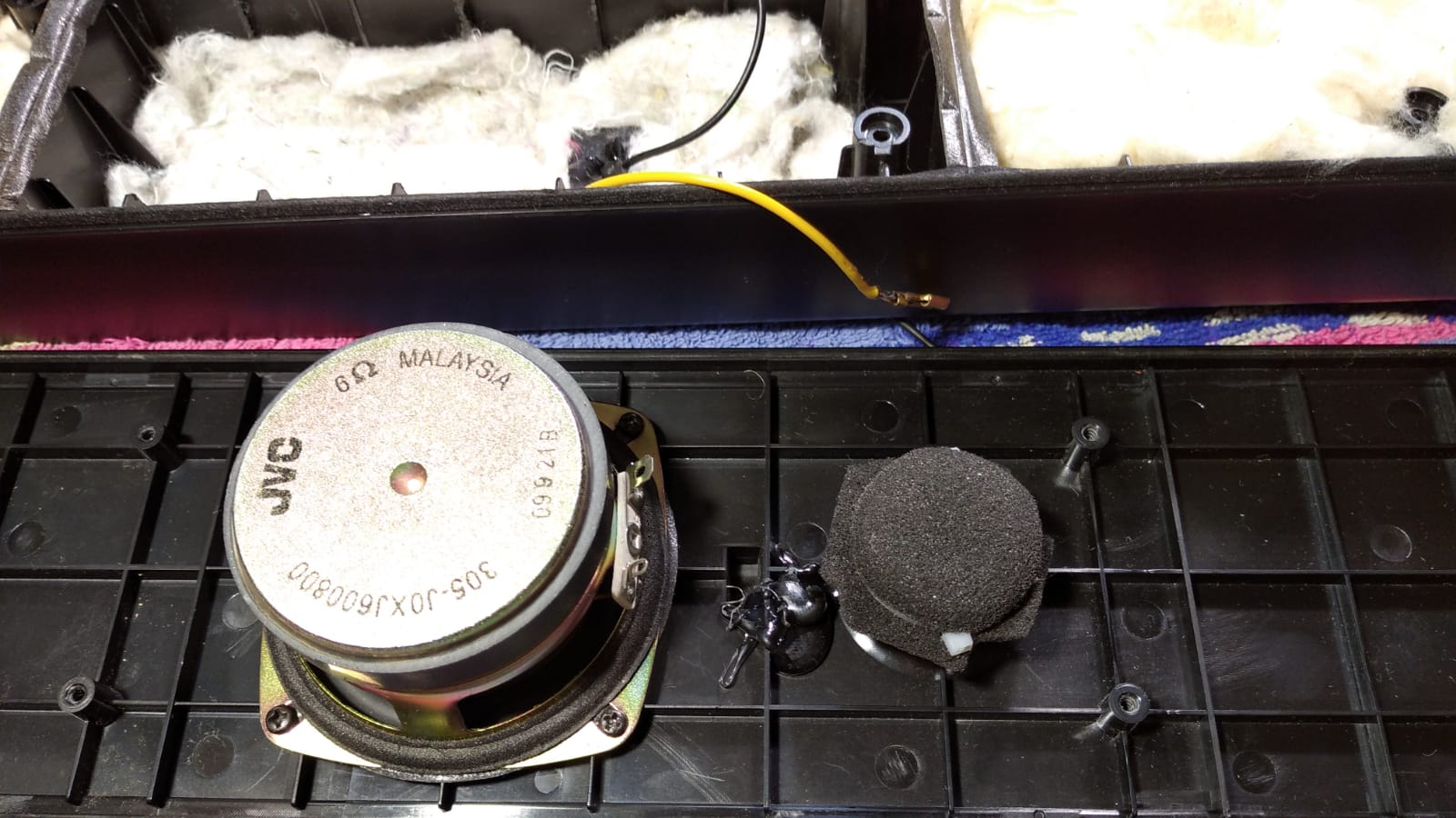

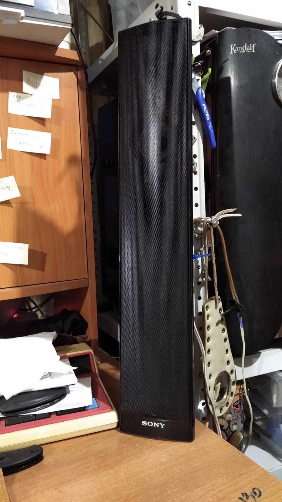

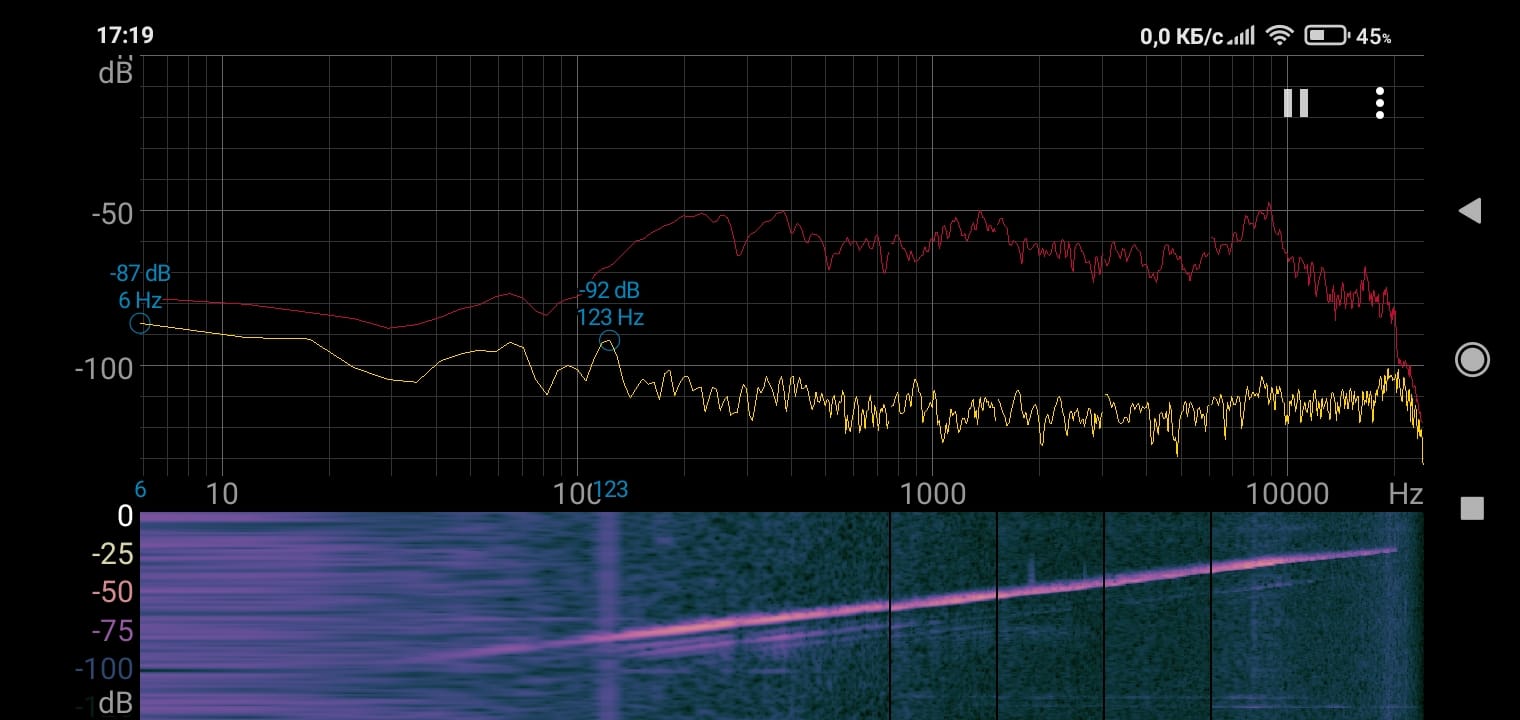

Доделал,набил ватой пустые полости,собрал.
Хотел сразу фазик заклеить,решил так послушать.
Ну,лучше заклеить,будет ровнее)
А так ,можно слушать вполне.
Есть немного звука пластика от корпуса.
Как и в подобных бубнилках похожего плана.
Но те же серые LG мои сильнее пластмассовят,хоть и обработаны.
Высокие и средние приятные.
Баса нет,есть ударные)
Может завтра ещё разок разберу,если время будет,посильнее набью и закрою фазики попробую.
А мож и так оставлю.
Там один динамик всё равно проблемный,который был замят,если на него низов давать с большей громкостью,он подхрюкивать начинает.
На небольшой громкости и спокойных композициях нормально.
Может попробую через кондеры пустить,чтобы лишнее НЧ отсеивали,они только глубоких низах пытаются хрипеть что то,воспроизвести не могут,обрезать сами тоже)
Если убрать НЧ на усилке,то всё играет нормально,без хрипов.
По идее если бы что то было там с зазором,то хрипело бы в любом случае.
Хотя хз ,конечно.
Может что то чего то касается,надо проверить.
Так как включал на воздухе,он не хрипел,играли одинаково.
Может и что от ещё подвернётся,воткну вместо этих.

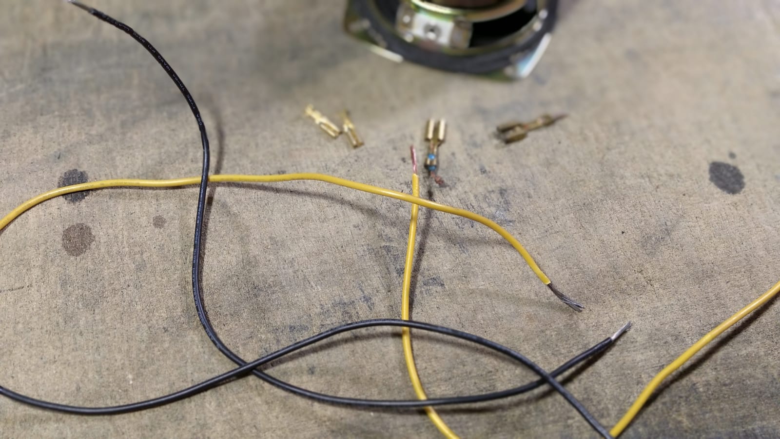

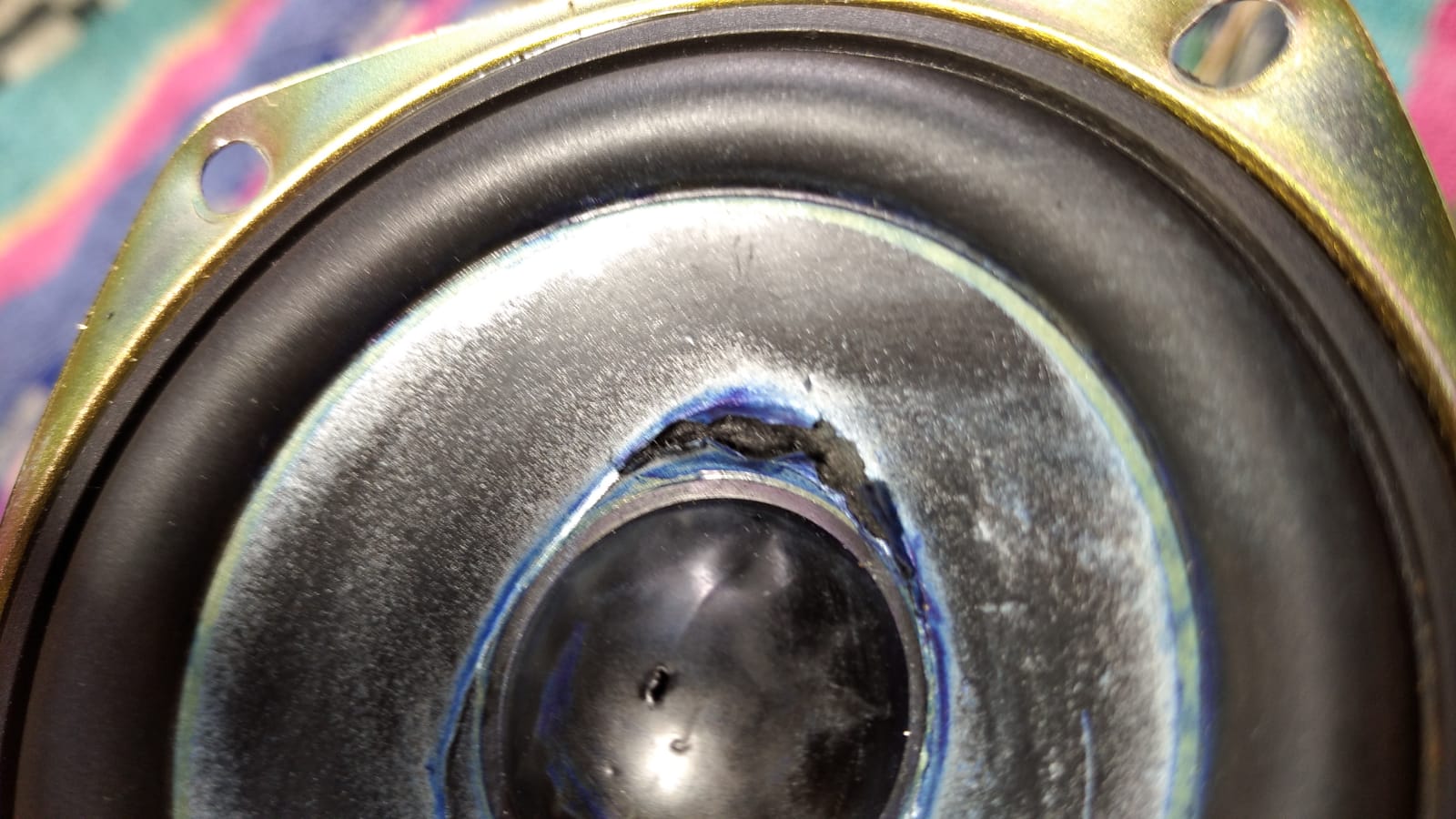

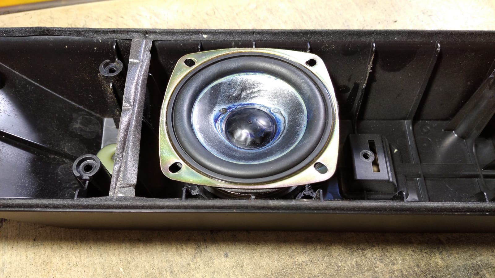

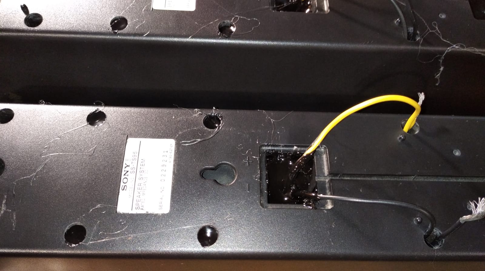

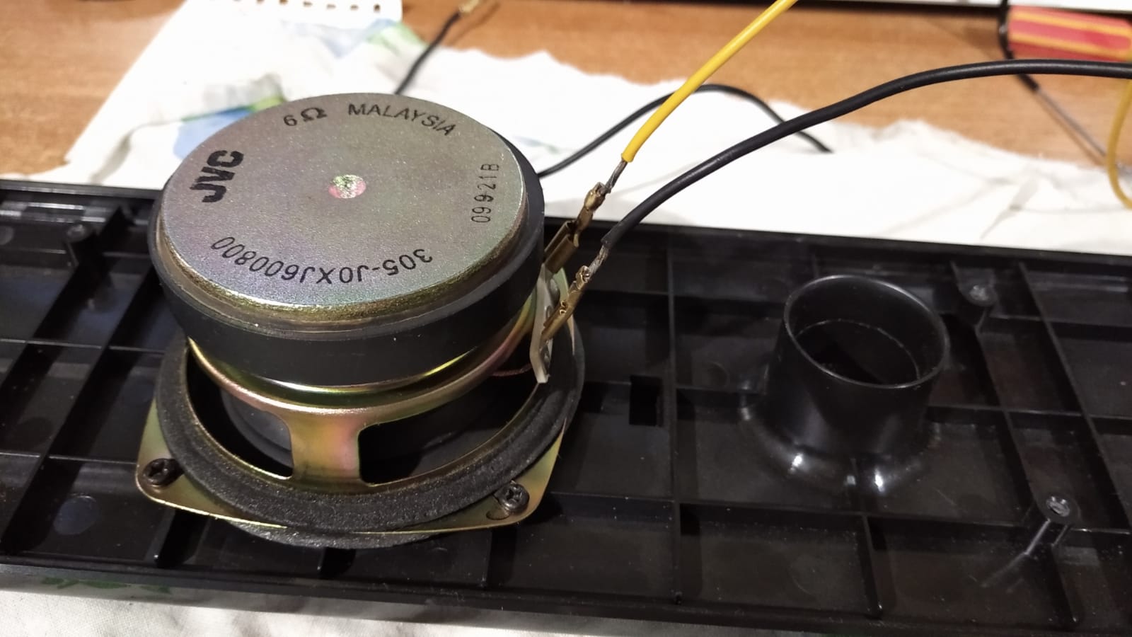

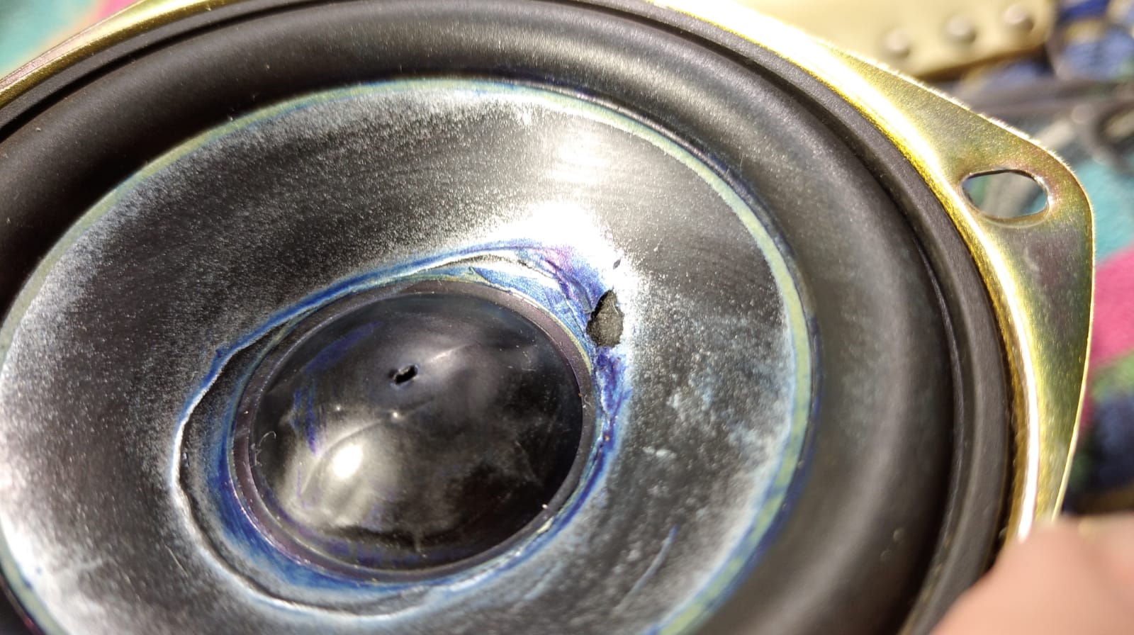

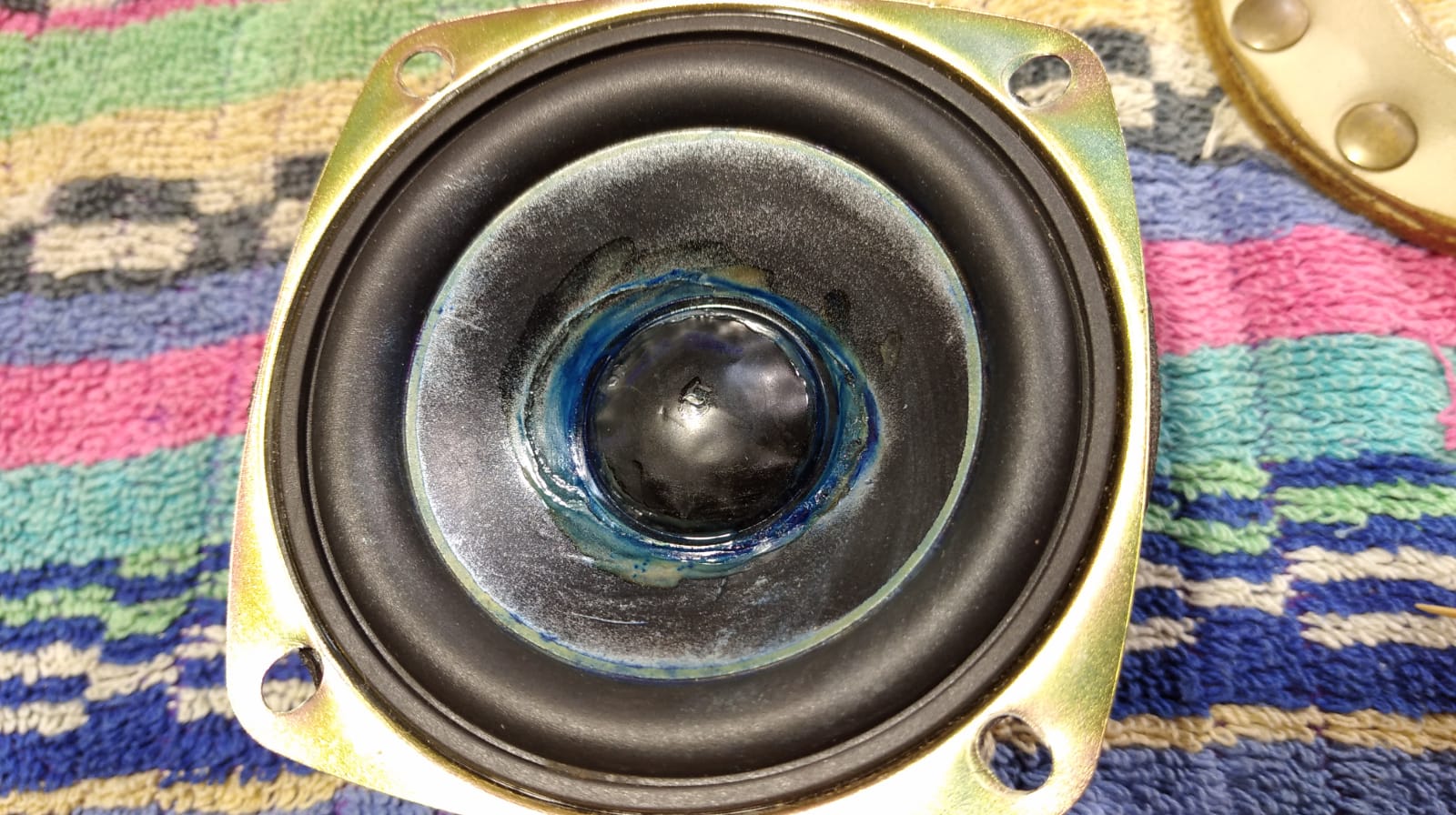

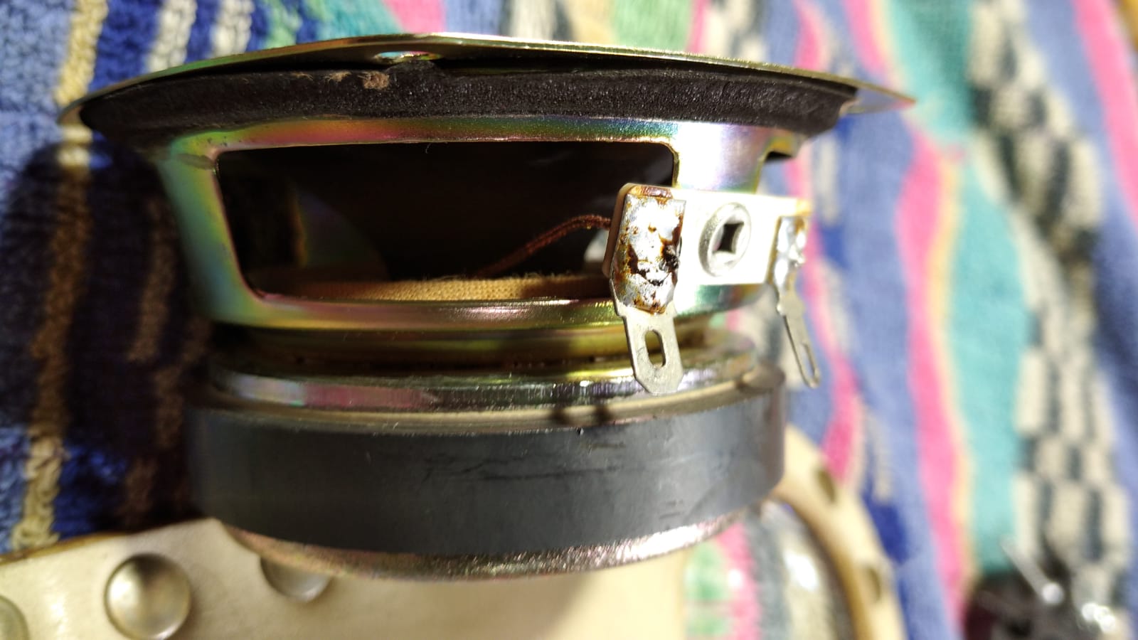

Ну,можно сказать,теперь готово.
Вскрыл,достал динамик,проверил,что нигде ничего не цепляет.
Осмотрел в увеличением,видно,что где заломы,часть покрытия отскочила и в некоторых местах на определённых частотах вибрировала,где было целое,уплотнил,промял.
Где был надрыв,вскрыл поглубже,промазал БФ-2 и своим резиновым сначала.
Ну и по контуру прошёл где колпачок и отверстие заклеил,через который правил колпачок.
Ещё пропаял поглубже подводящий провод,я его уже пропаивал,видно недостаточно глубоко посадил.
Закрыл поролоном внатяг отверстия ФИ,контролируя после работ ставя рядом,как изменяется звук.
Этого вполне хватило,чтобы прибить пластиковые отзвуки.
Звук стал хороший.
Ради интереса пробовал и ещё набивать ватой весь отсек с динамиком,стало плосковато ,объём (которого и так немного) ушёл.
Убрал.
Кстати тот что проклеил БФ,стал чуть повыше,чётче играть непромазанного).
Раньше звучал мутнее.
Звук для ванной комнаты вполне нормальный будет,или ещё куда)
Сейчас слушаю,вполне прилично,для такого типа излучателей.
В принципе,играет как приличная переносная магнитола,типа Панасоника.
Но стерео пошире,так как разнести можно далеко.
