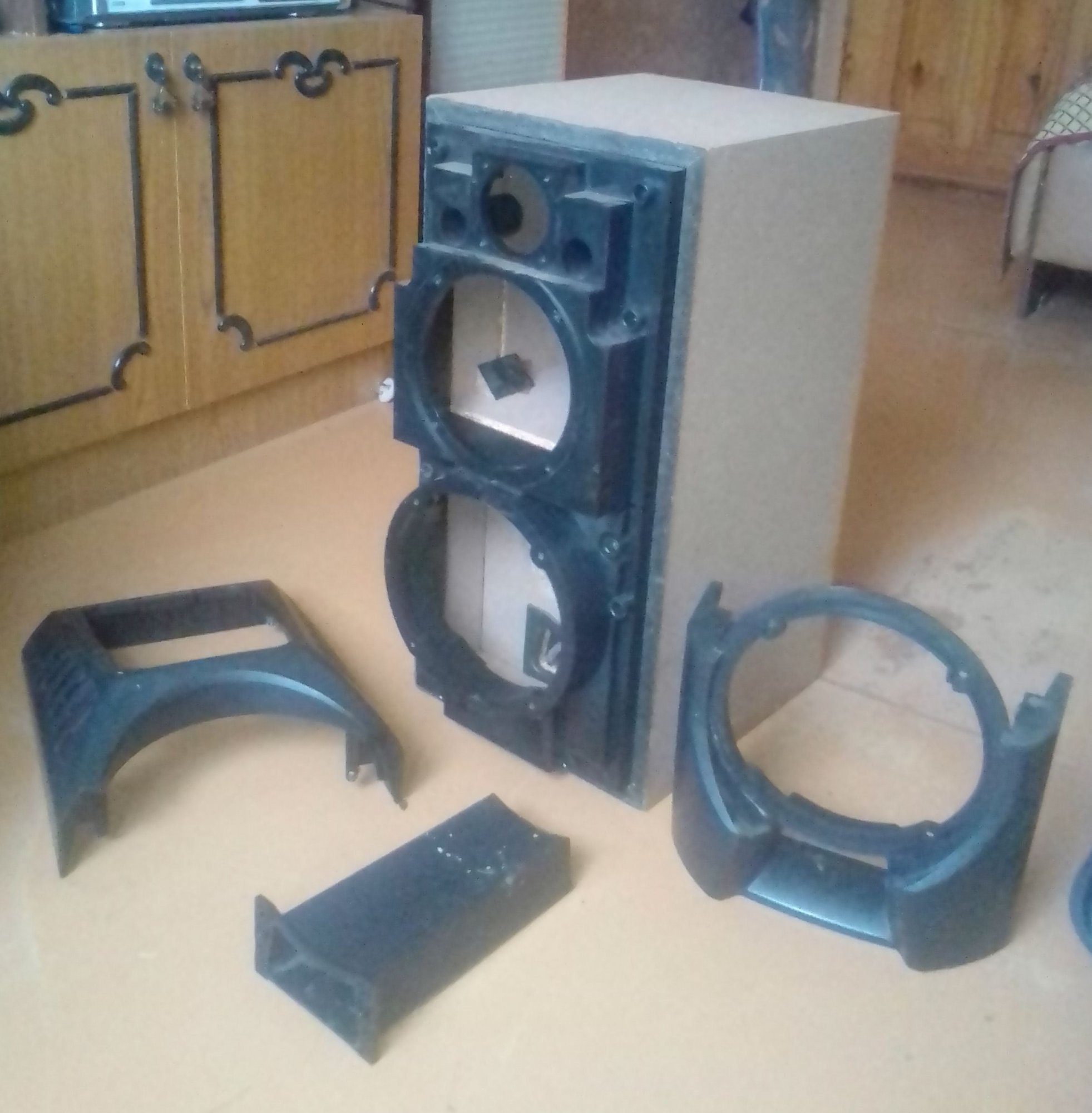

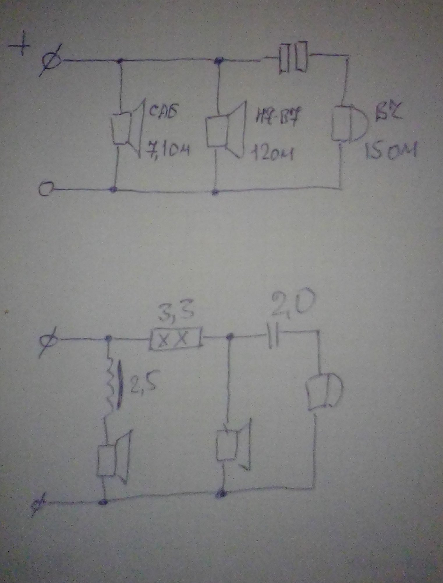

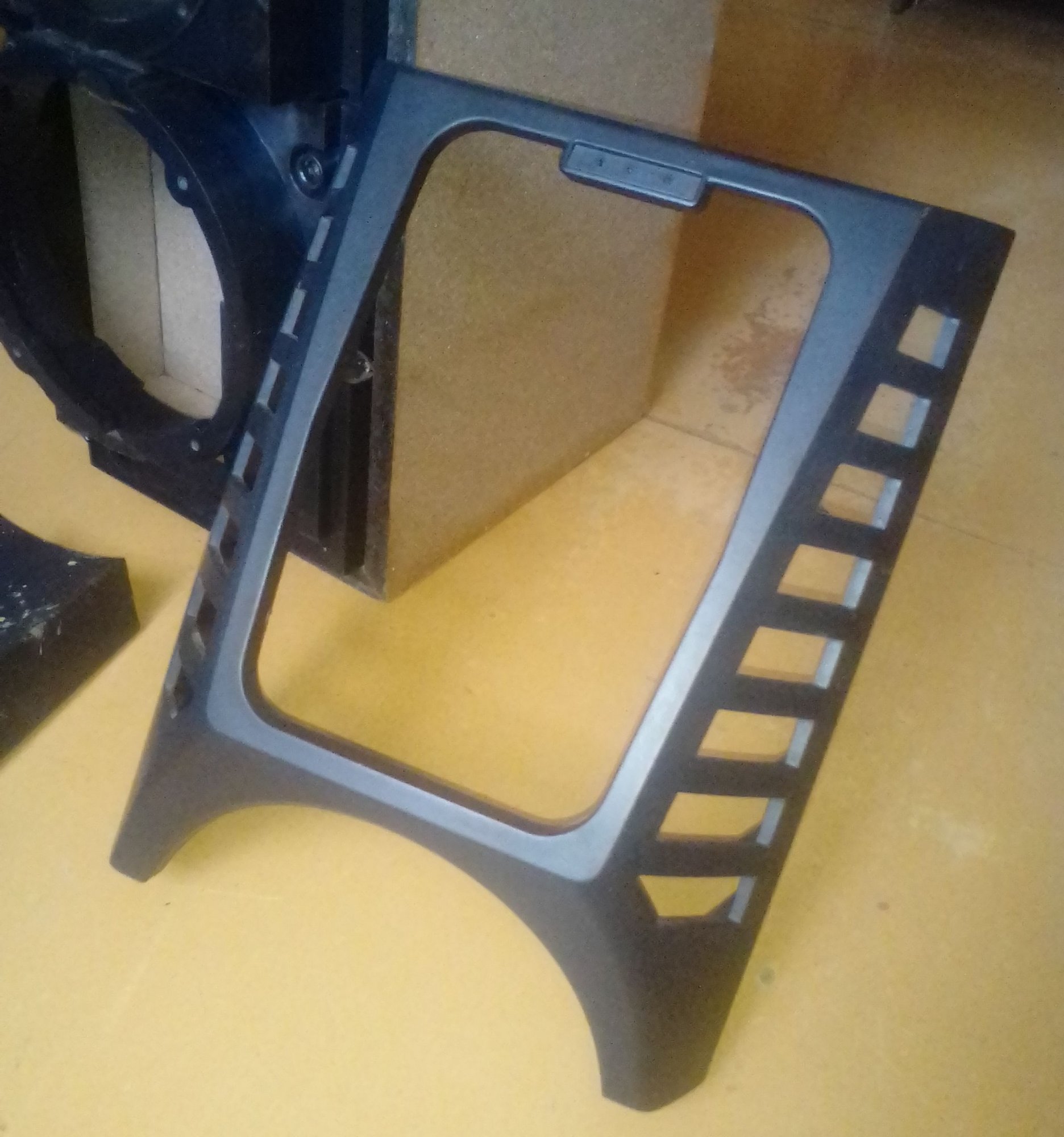

Приношу извинения прежде всего корпорации SONY. Стал заниматься акустикой вплотную, и.... Сопротивления динамиков оказались: 7,1ома(саб), 12ом(НЧ-СЧ), 15ом(ВЧ). Это по постоянке (мост Вильямсона). Послушал со схемой ниже. Концепция то собсно двушка с подпоркой в низу. И дела только за отделкой. Хочу шпон поискать. Ткани не будет, только по центру мет.решоткой закрою.

Ну и за что извиняться? Было сырое, стало недоваренное.
