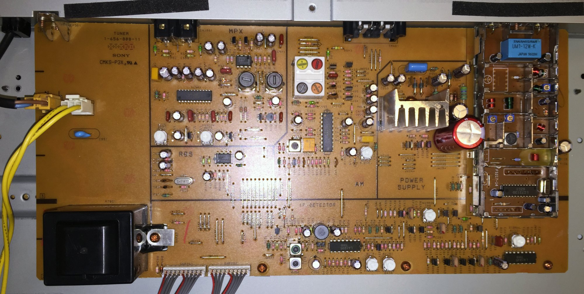

С 1997 года пользуюсь приёмником Sony ST-SA3ES.
(фотографии не мои)
С наружной антенной (волновой канал на крыше) звуковоспроизведение очень хорошее.
Из нареканий:
  • аппарат продавался без пульта ДУ

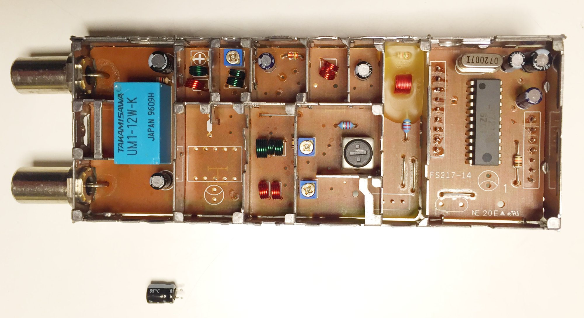

  • память настроек подпитывается от ионистора (по схеме - C712, номиналом 0,22F на 5,5V), заряда которого хватает только на ~пару~тройку дней в выключенном состоянии
Припаял параллельно заводскому дополнительный, на 1F. Надеюсь, будет "помнить" подольше, хотя бы неделю.

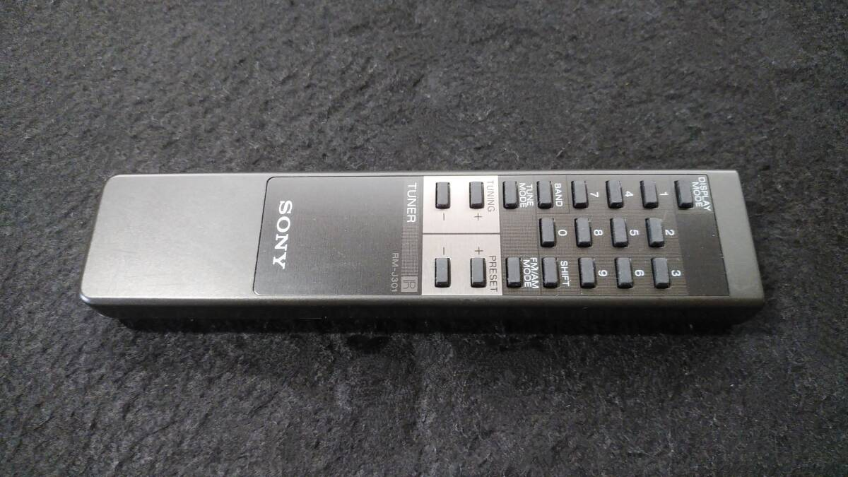

Тут есть некоторые сведения*) по кодам/командам ИК-пульта управления (всей аппаратуры Sony и её радиоприёмников в частности).
Так как включение/выключение приёмника Sony ST-SA3ES производится механической кнопкой, полезность ПДУ оказывается сомнительной. Искать ПДУ за деньги - вряд ли имеет смысл...
*) протокол SIRCS, 12-битовые посылки. Частота "несущей" - 40kHz (для применённого в ST-SA3ES инфракрасного сенсора GP1U57XB)

Дополню на всякий случай, - RM-J301 ПДУ для радиоприёмников Sony:
fvvn

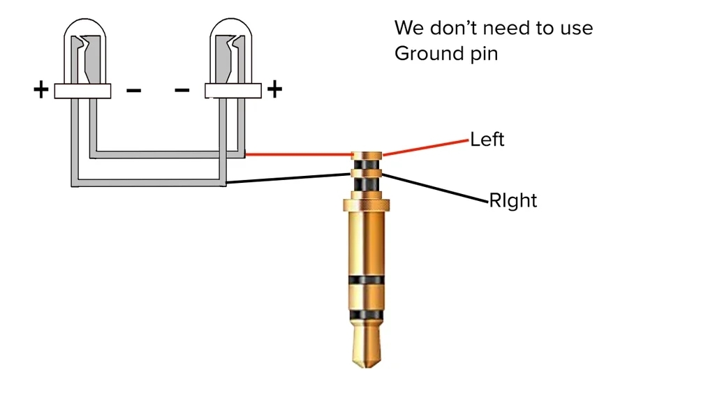

Существуют приложения для смартфона типа ir-code-finder в котором уже есть встроенная база команд пультов, в том числе Sony. В смарт втыкается донгл содержащий два IR светодиода называется IR blaster. Можно пользоваться так, а можно переписать команды в программируемый пульт.
