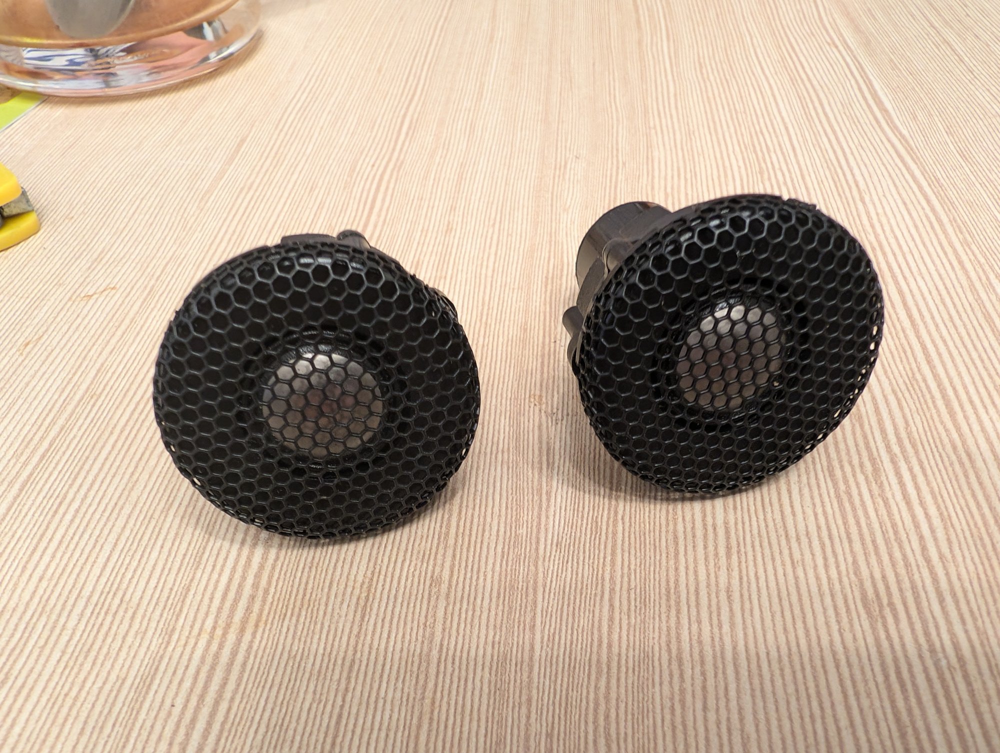

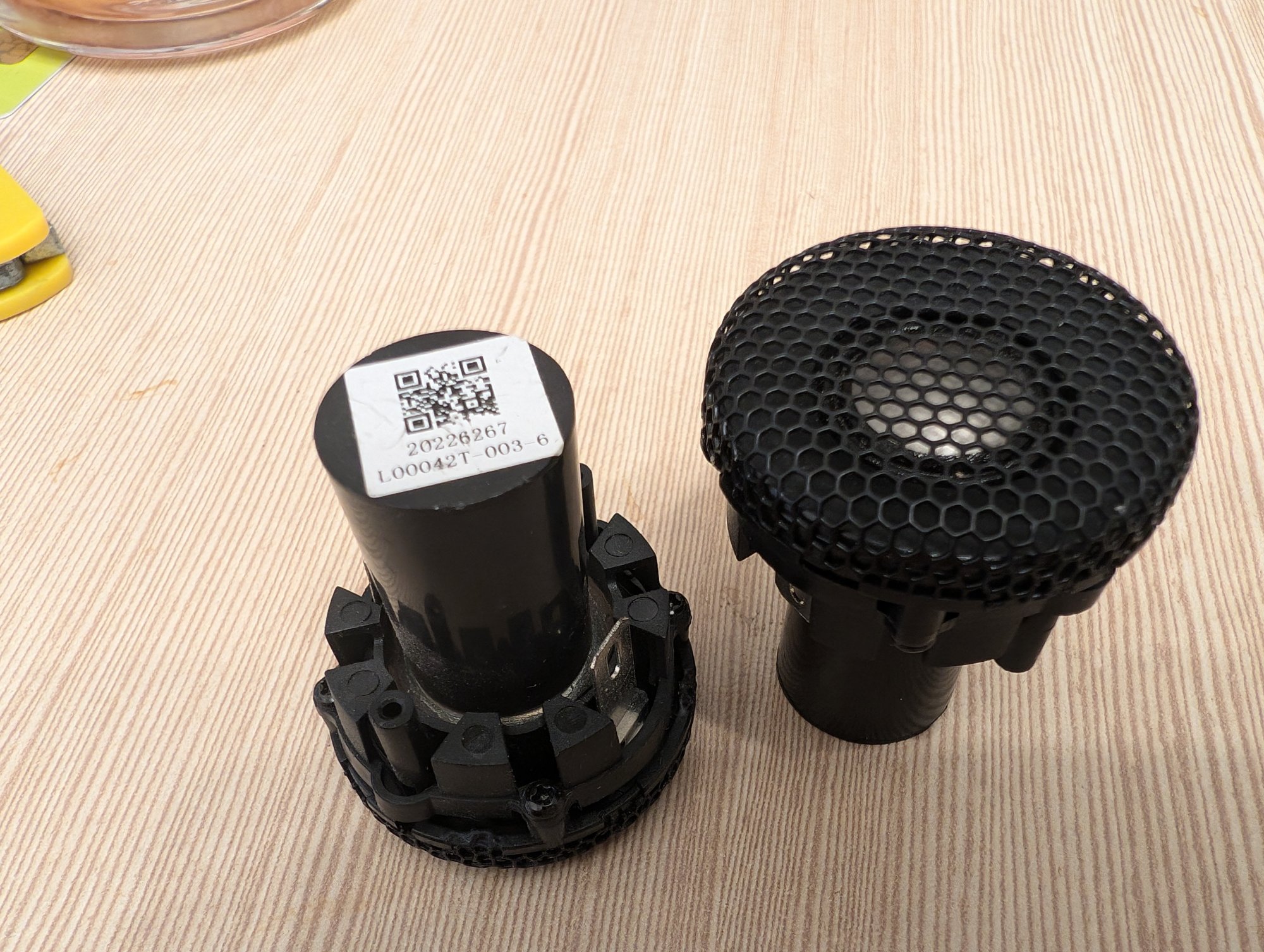

Сложно точно индифицировать - во многих местах по разному зовут. Я покупал тут
Titanium film tweeter dome tweeter
High-quality fever speaker with mesh cover
4 ohm 11W
Height 45mm

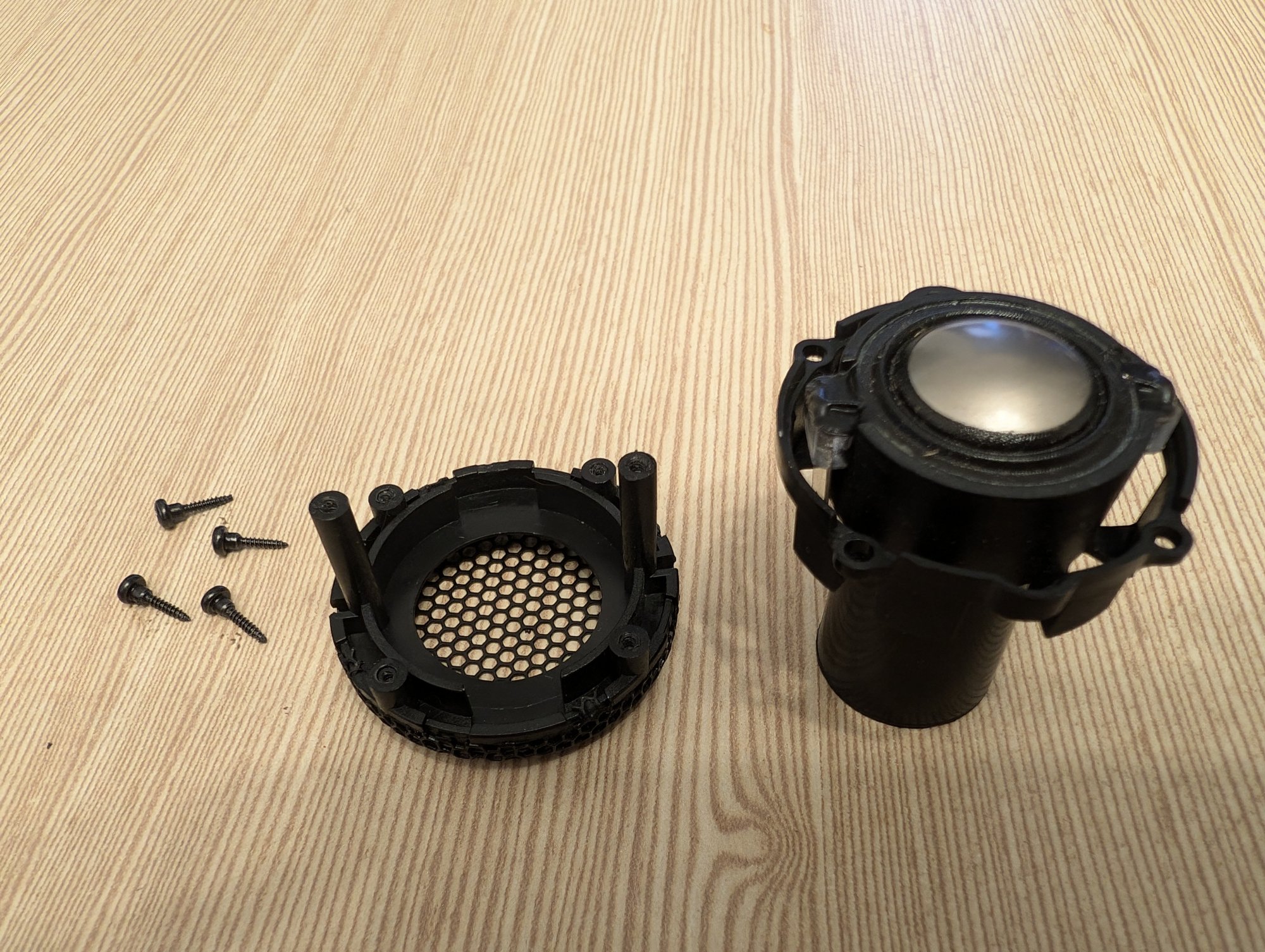

Довольно необычного дизайна пищала.
Диаметр всего 40мм.

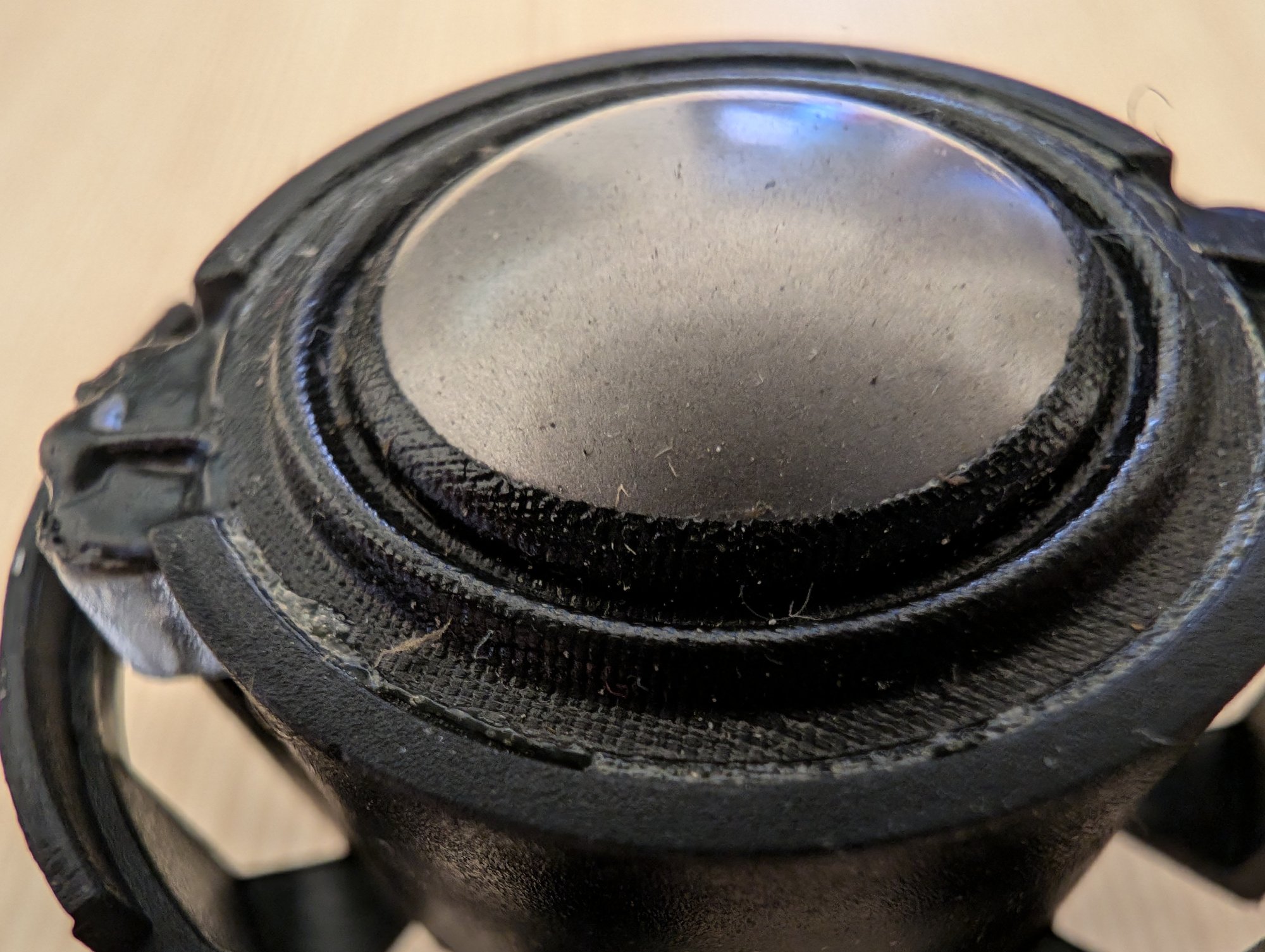

Открутив 4 винитика, можно снять декоративную рамку:
Купол около16мм диаметром, может быть и вправду титан.
В может и нет.

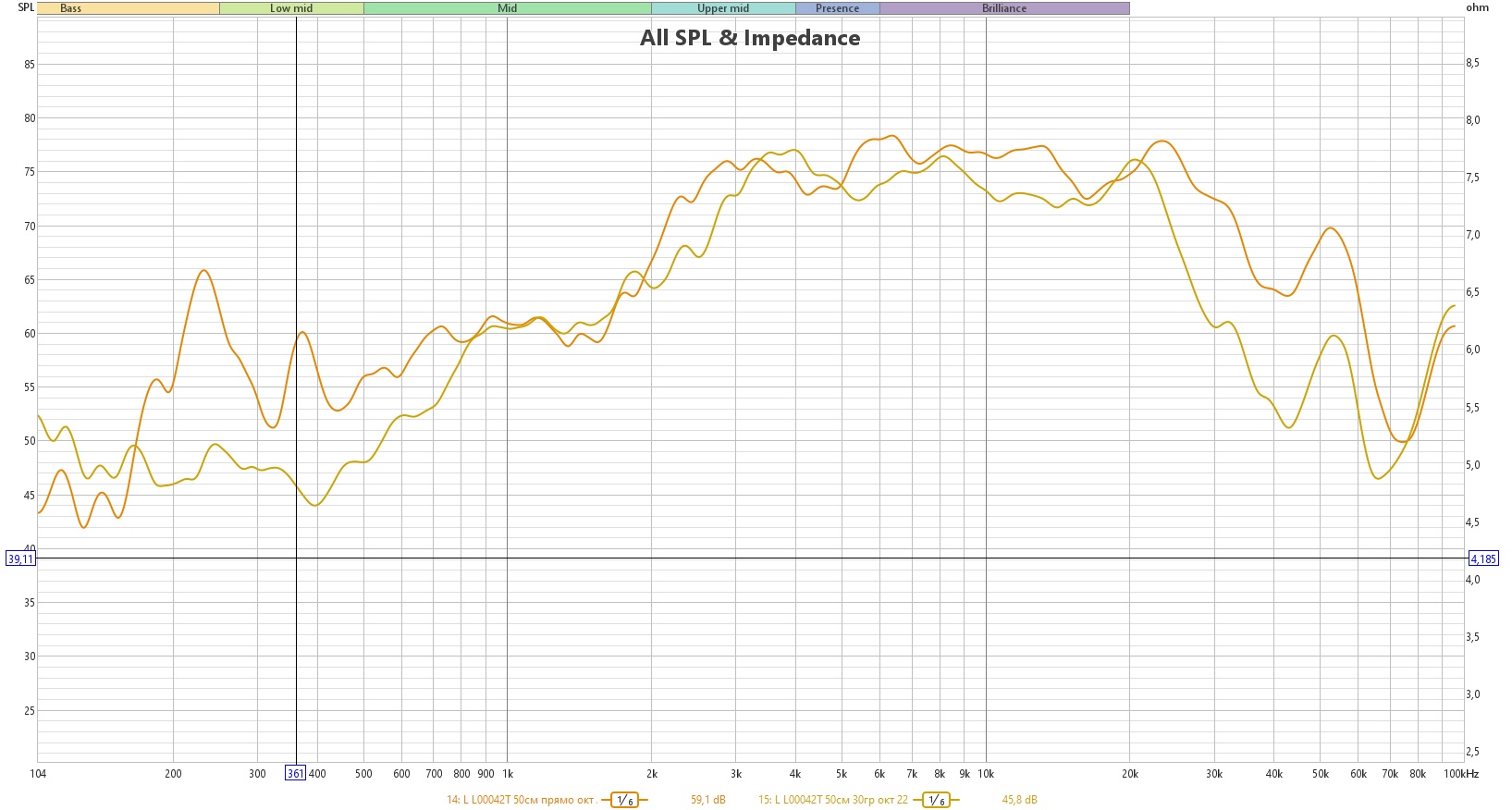

Перейдем к измерениям.
Behringer ECM PRO, 50см, дощечка - все стандартно.

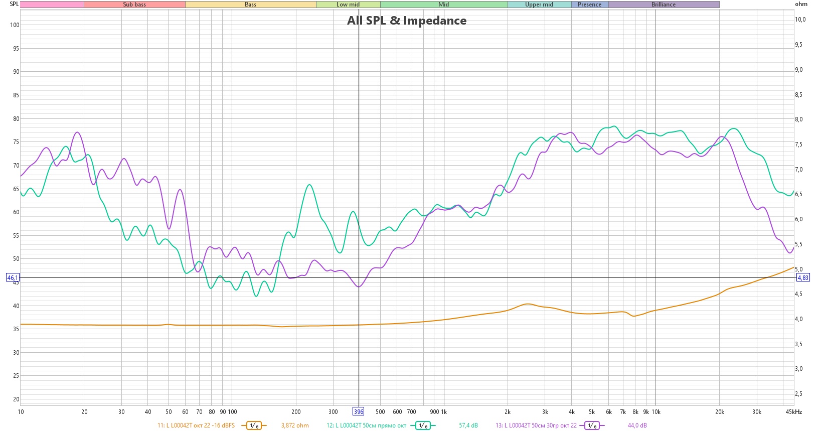

Благодаря маленькому куполу динамик достаточно уверенно лезет в область ультразвука:
что-то пытается играть аж на 50кГц...
С диаграммой направленности - тоже все прекрасно - на 20кГц вообще нет завала!

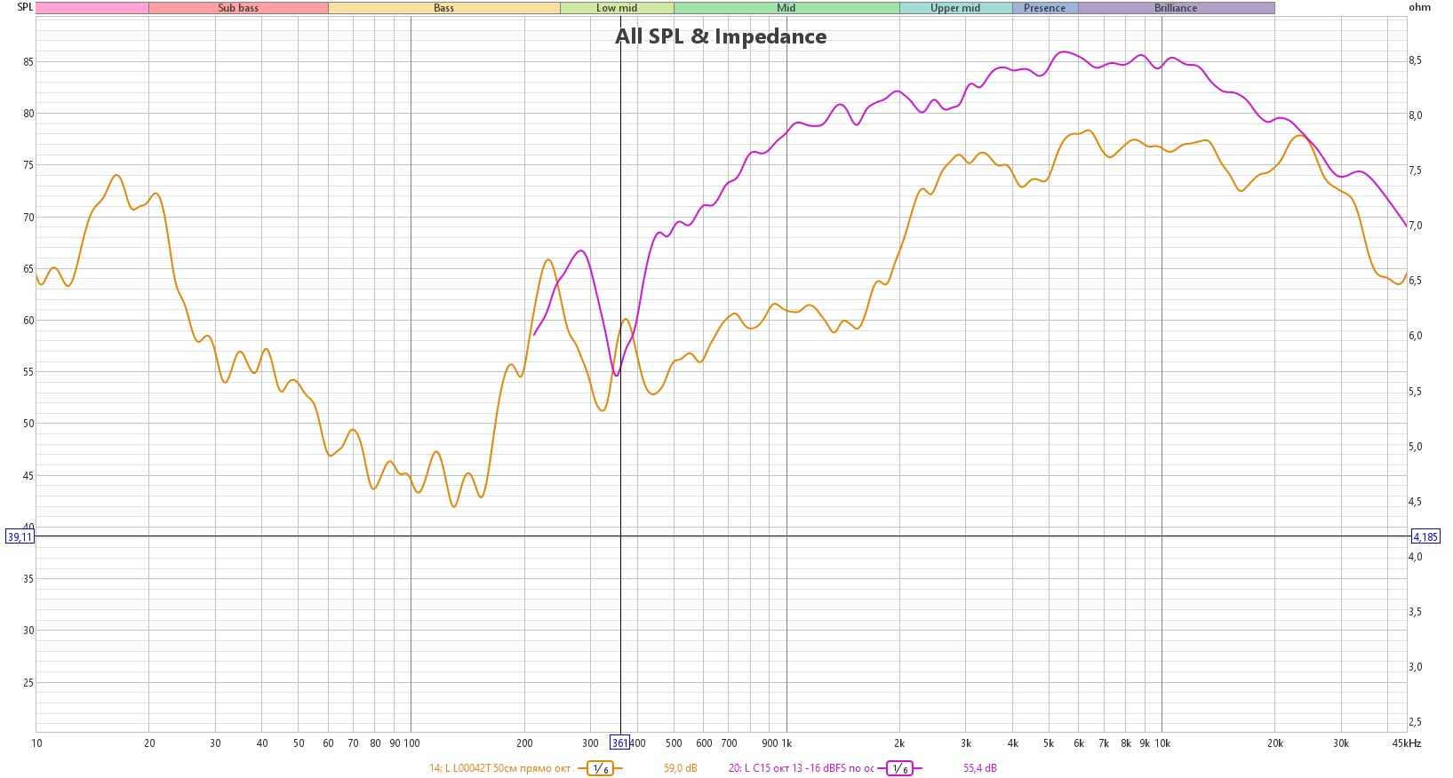

Но большая ложка дегтя - чувствительность - она вообще никакая.
Сравним с пресловутым С15:

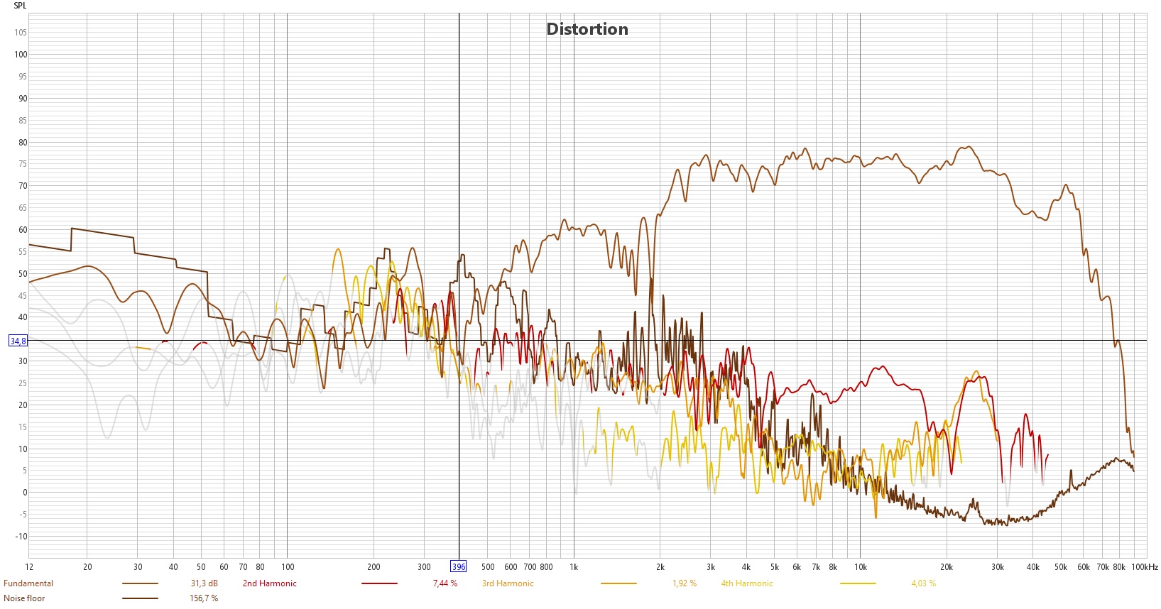

Искажения:
ИМХО весьма недурно.
Может я сейчас скажу крамолу, но тем не менее... Пальцем слегка нажимать не пробовали? Купол двигается весь, как поршень или продавливается?
