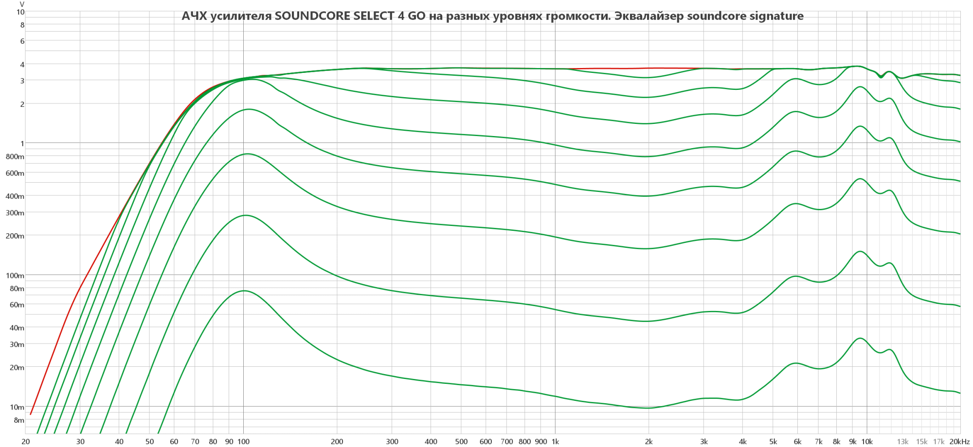

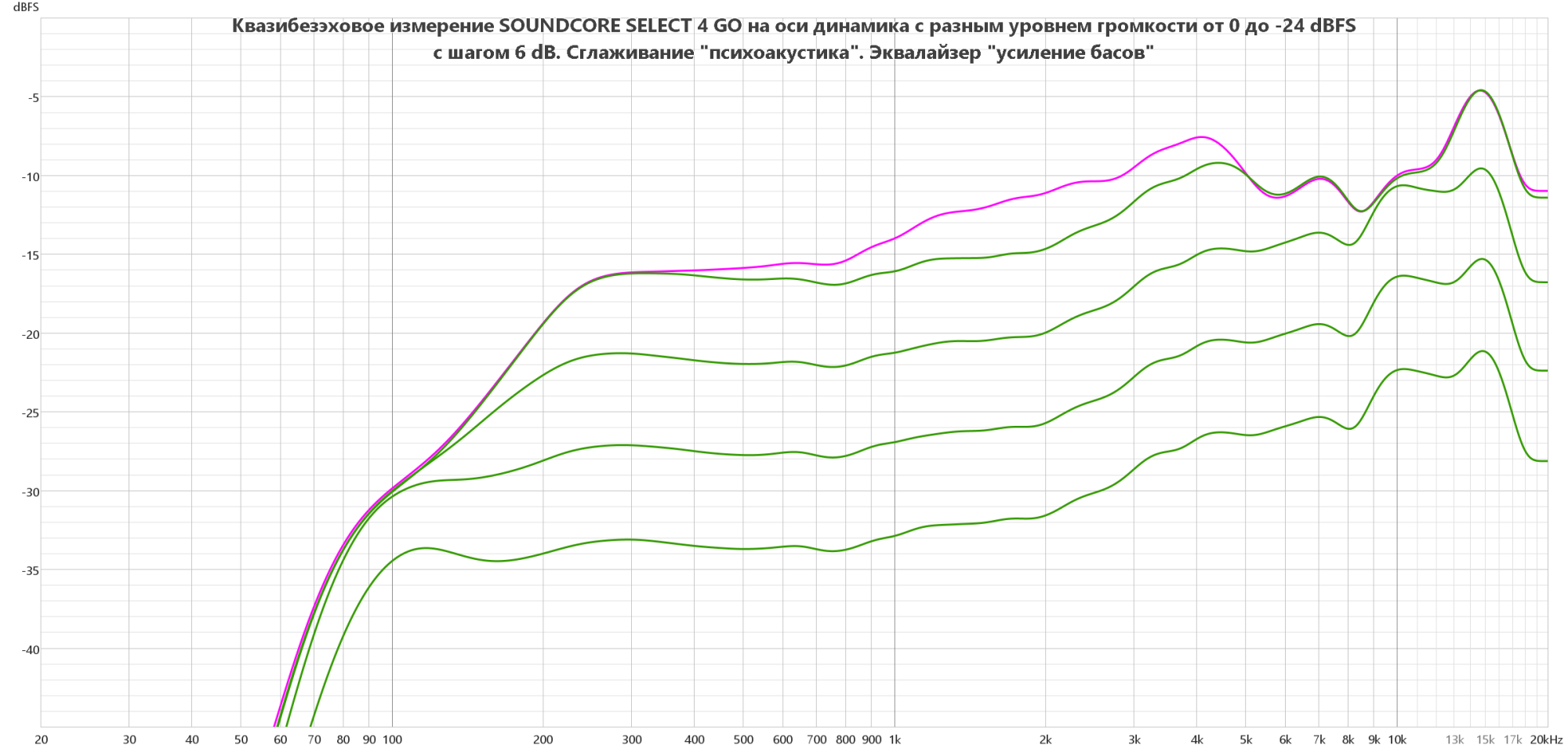

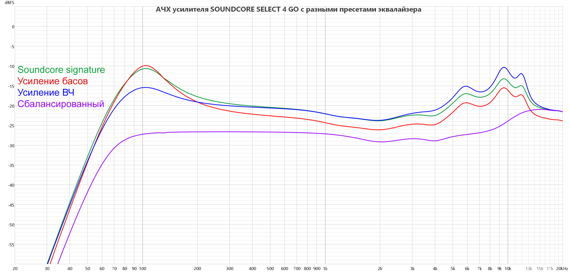

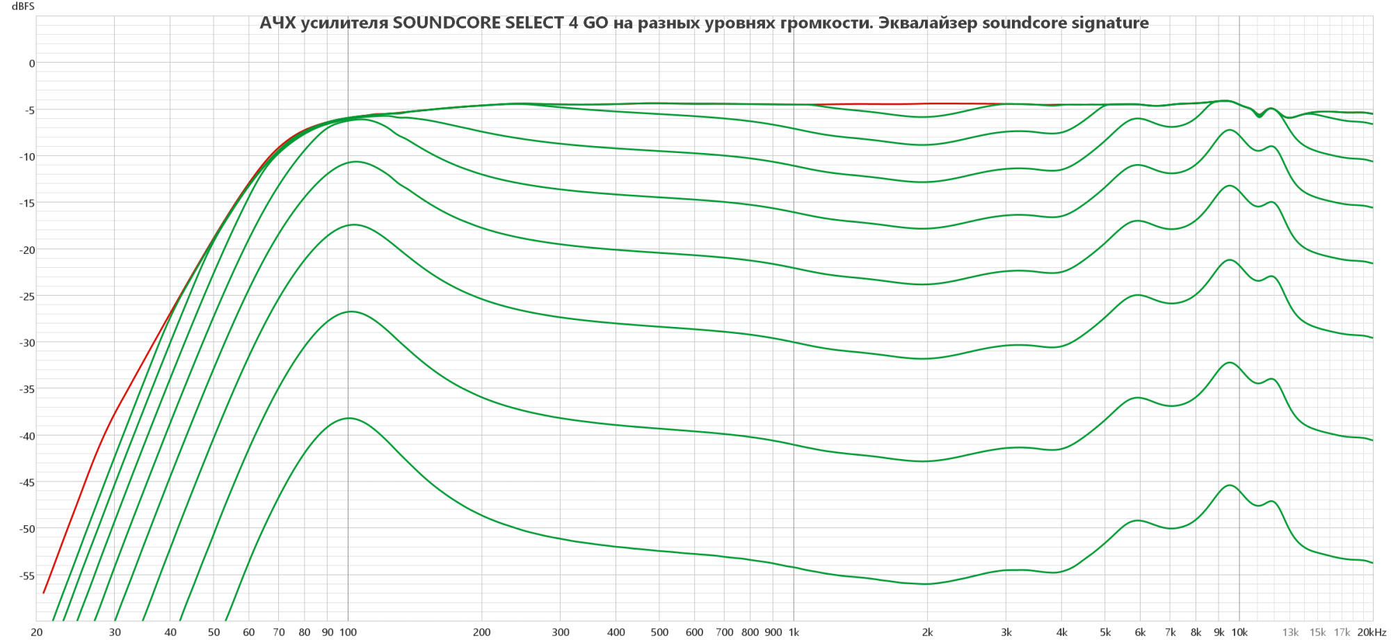

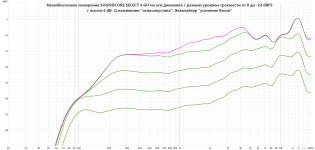

Акустическая АЧХ + АЧХ усилителя

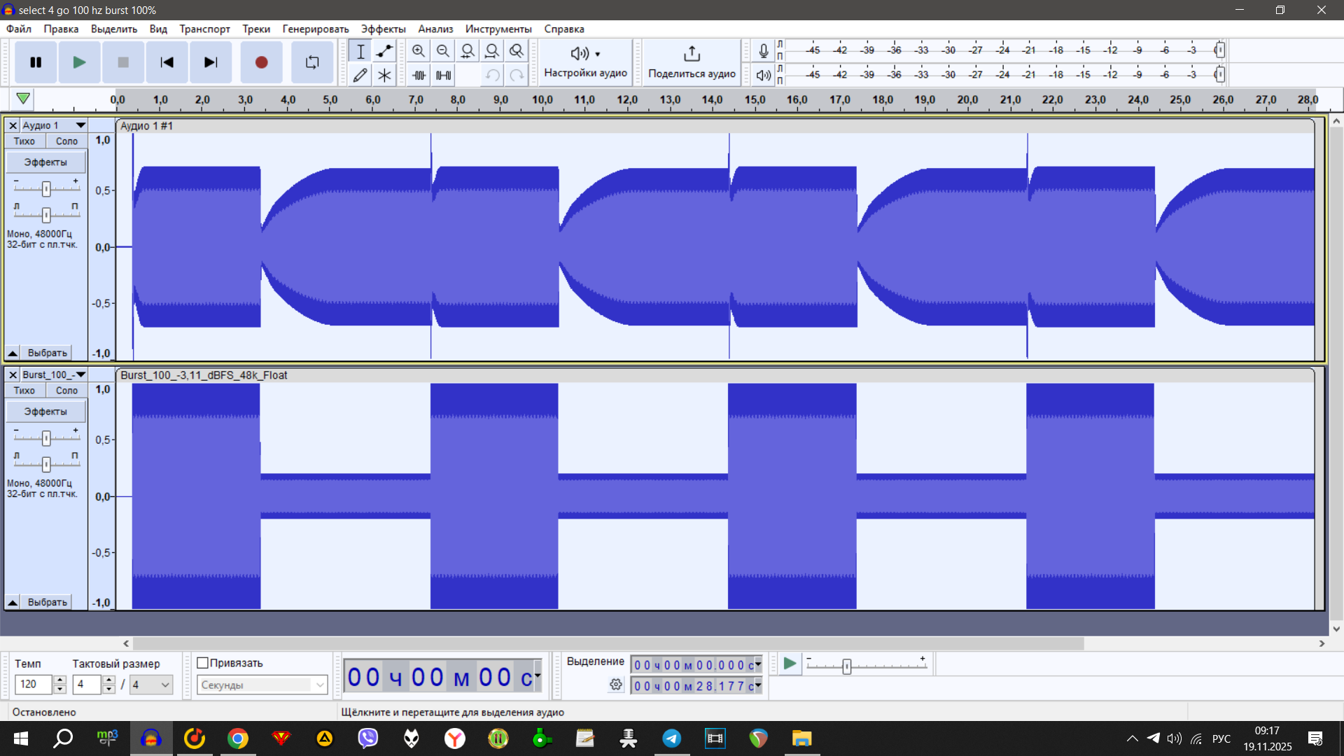

Реакция усилителя на подачу Burst тона 100 Гц с резким изменением уровня на максимуме громкости.
Этот тест показывает работу компрессора
Внизу исходный сигнал, сверху - после усилителя
