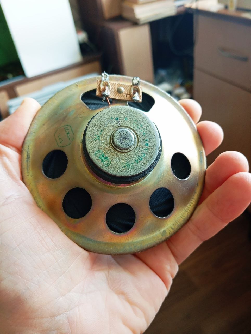

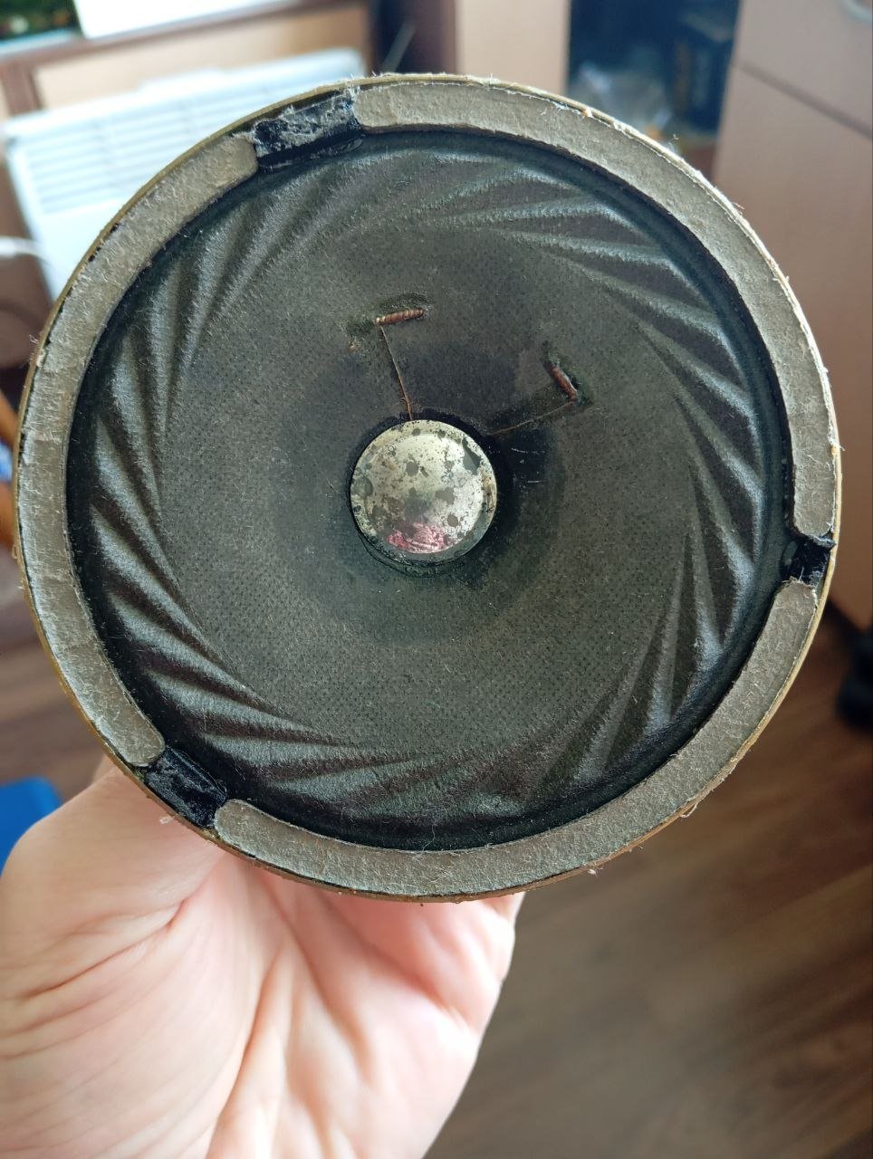

Есть такой динамик, надпись нечитаема. Если скажете, что это такое, найду его АЧХ! ;)
Смахивает на 3ГДШ-8 в металле, но резонансная явно ниже.

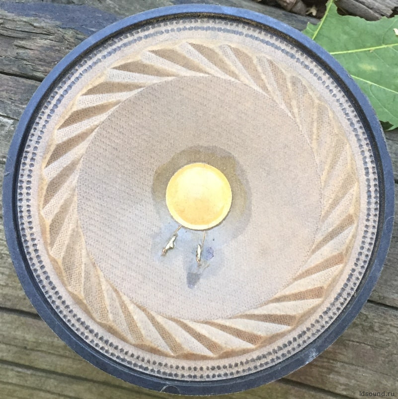

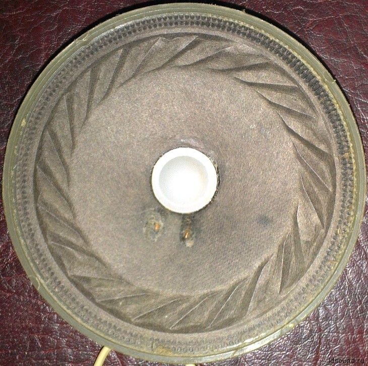

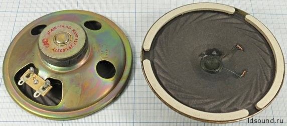

Как варианты:

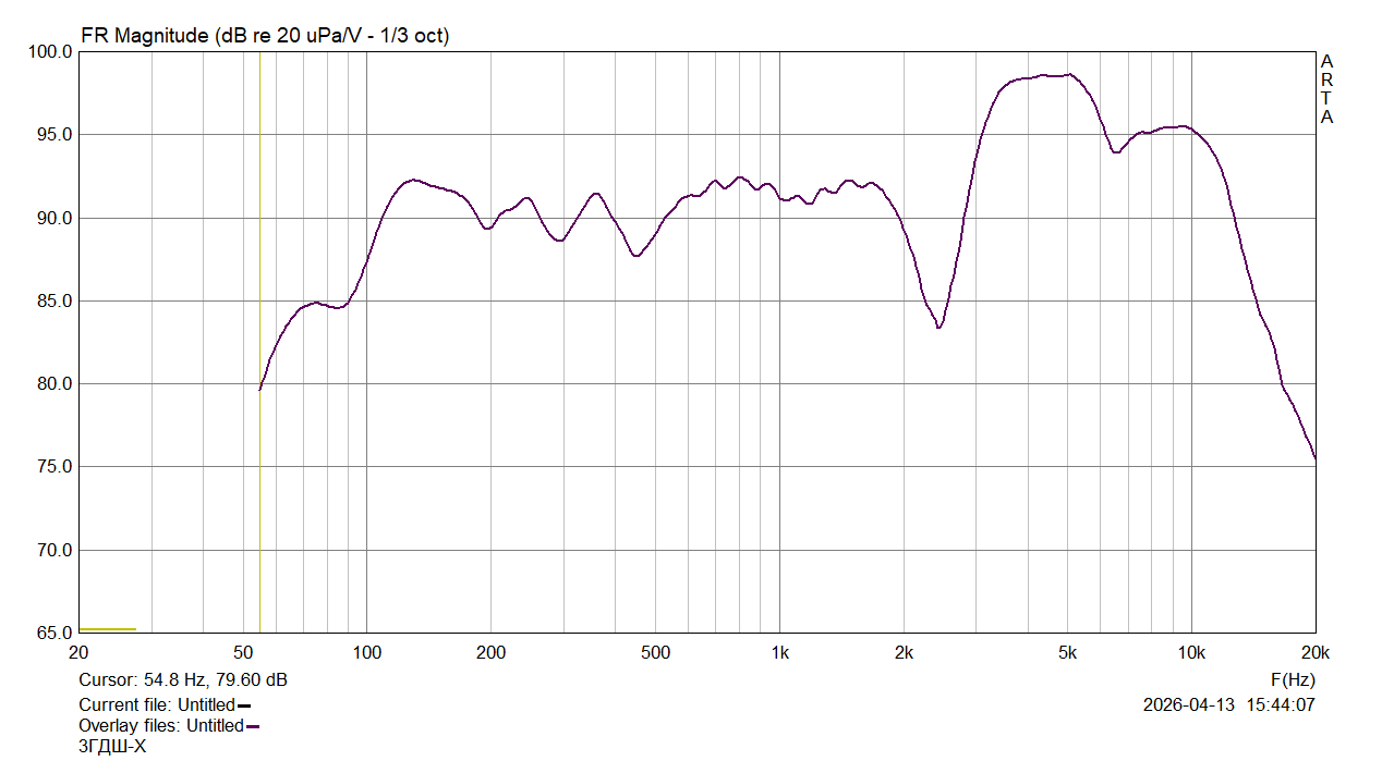

Смотрел на сайте, точно такого нету. Резонансная 120 или 140 Гц, не выше. По АЧХ - точно не 13-й. Короче, вот его АЧХ в корпусе Эс-90, динамик плотненько вставленный в отверстие от ВЧ динамика, сзади него была штатная колбаса из ваты. С 60 см по оси.
Уровень "90" примерно равен 84дБ для 4-омного динамика, а он и есть 4-омный.
