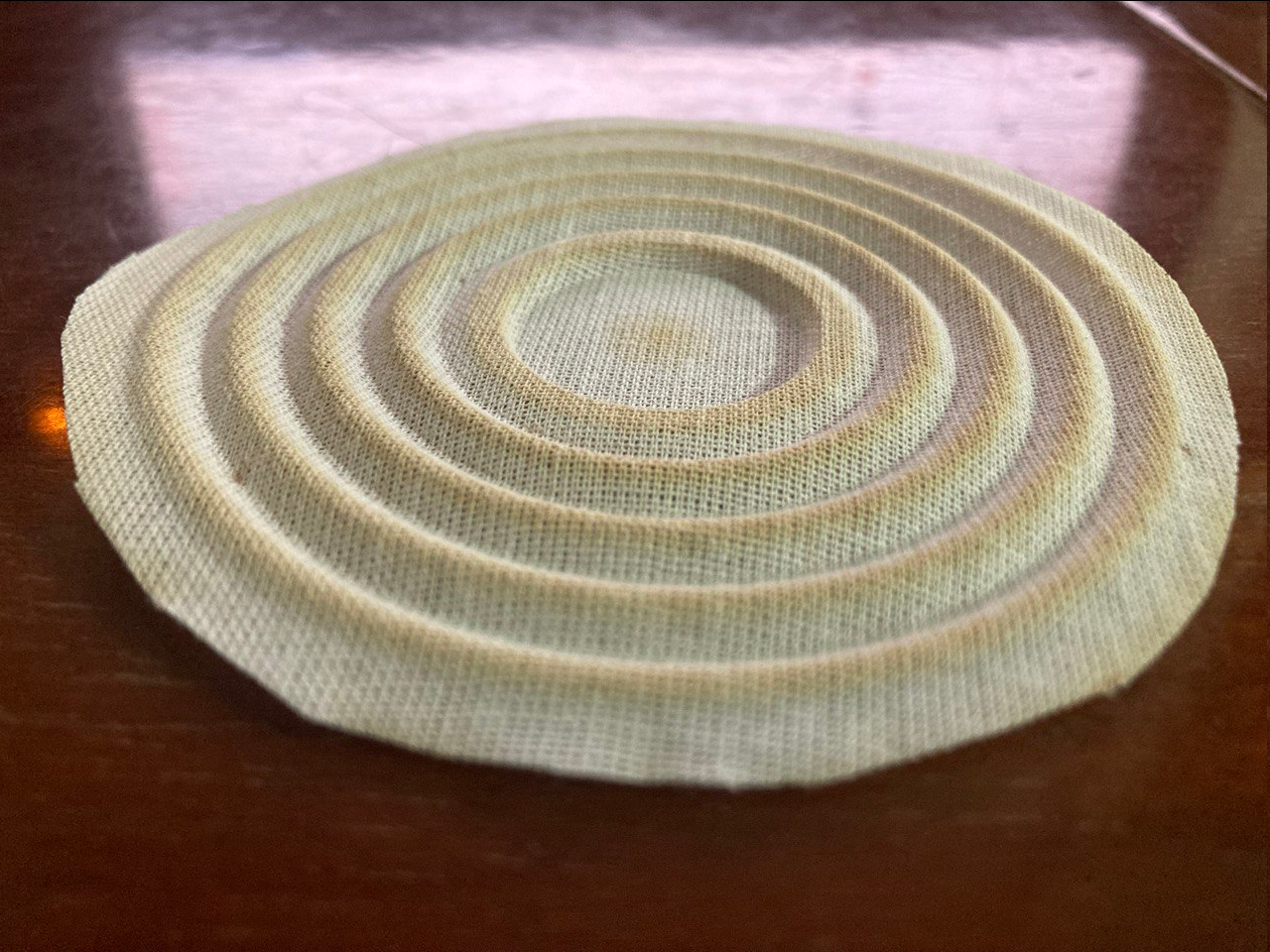

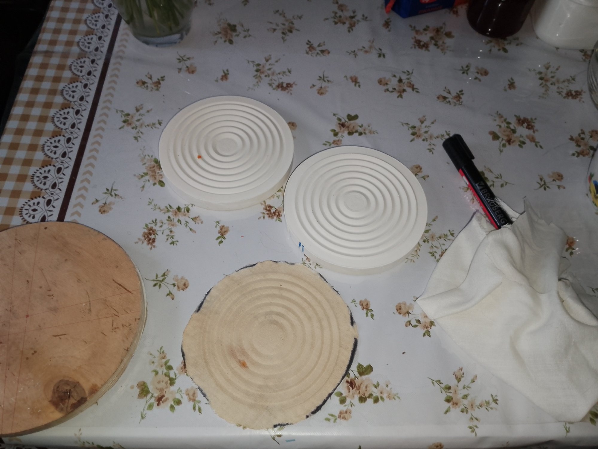

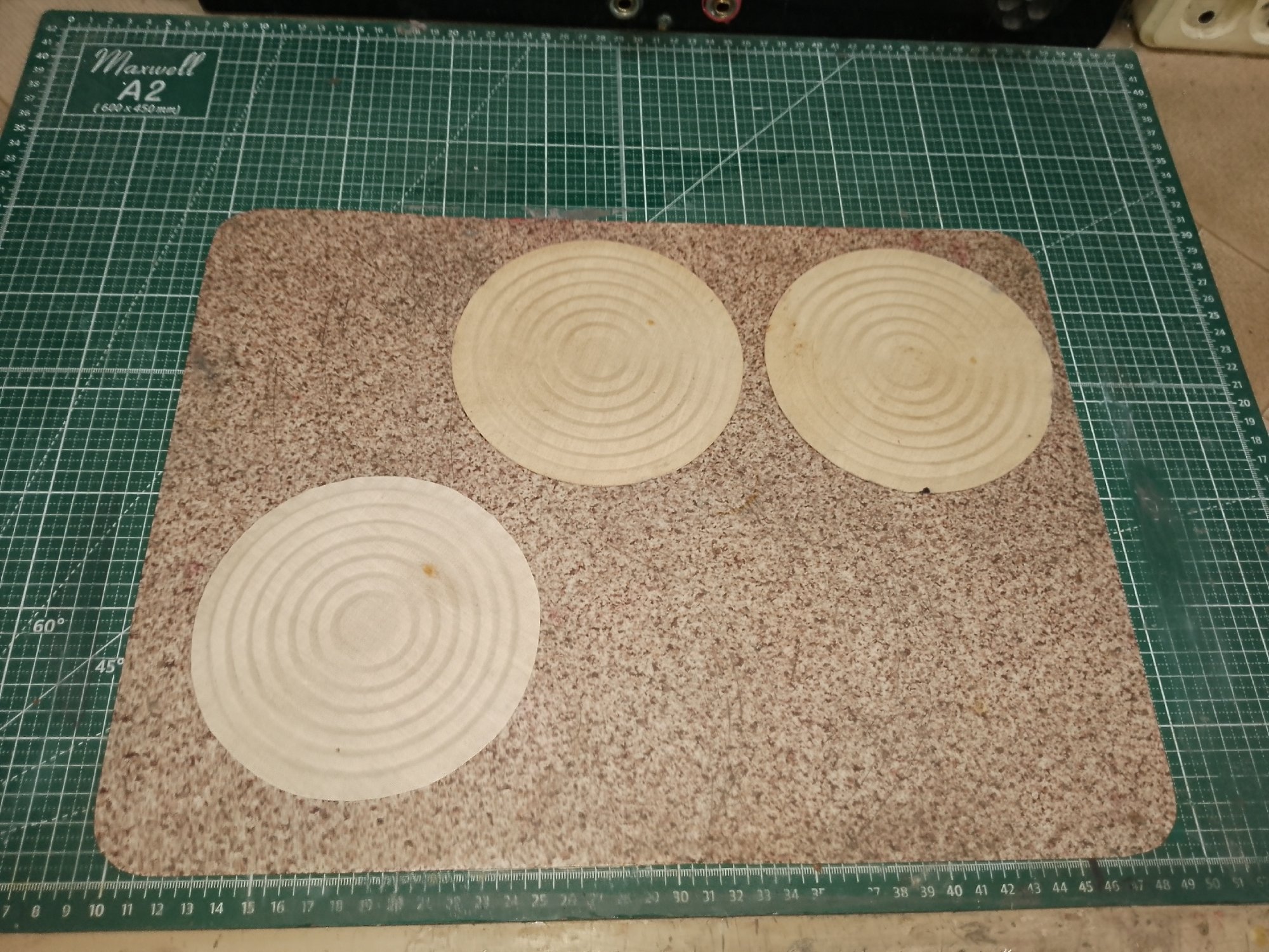

Столкнулся с проблемой наличия мягких ЦШ в доступной продаже.
Заказанные с Али по $1 за шт. Ø97*25.8 оказались, мягко говоря, дубовые.
Также ремкомплекты в сборе уже с такими же дубовыми ЦШ.
И отдельно ЦШ, например 95х26, тоже жесткая.
Для экспериментов нужна новая мягкая ЦШ для 25ГДН-1.
Приму в дар ценные советы и ссылки на мягкие ЦШ, если кто находил :)

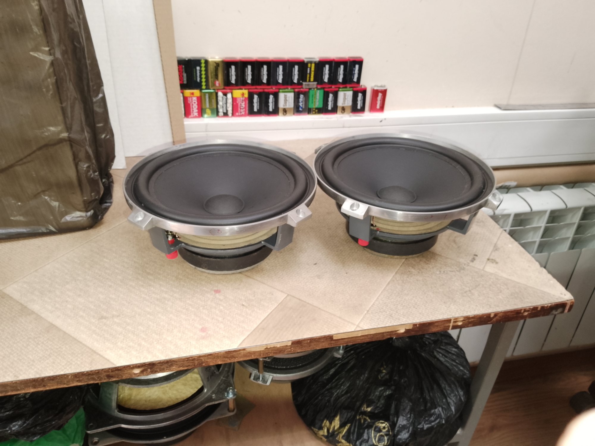

Ну да. Купил для 10"НЧ от JBL новые ЦШ, а у них упругость аж раза в четыре больше. Пришлось разминать. Укладывал на коврик для мышки и торцом рукоятки прокатывал каждый гофр. Прямо на сухую.
Отличные ЦШ получились.
Чуть жёстче родных убитых и несравнимо мягче и эластичней чем были ранее.
Многие ЦШ хорошо разминаются пальцами.
Ну, насчет пальцев я не очень уверен...
Как-то так, мне кажется, не очень надежно.

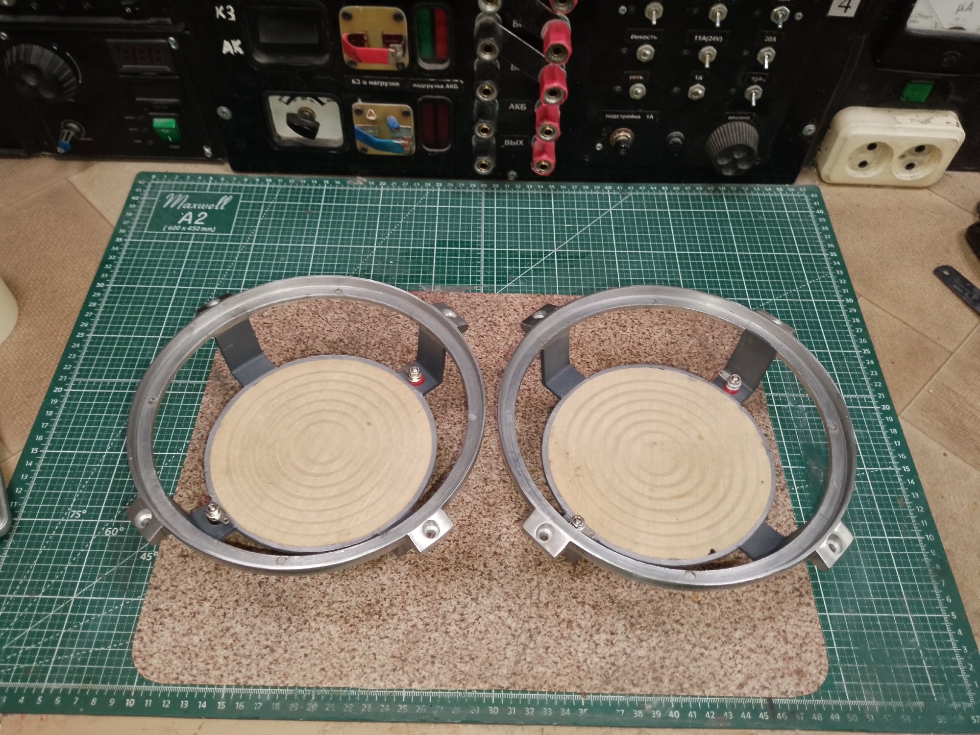

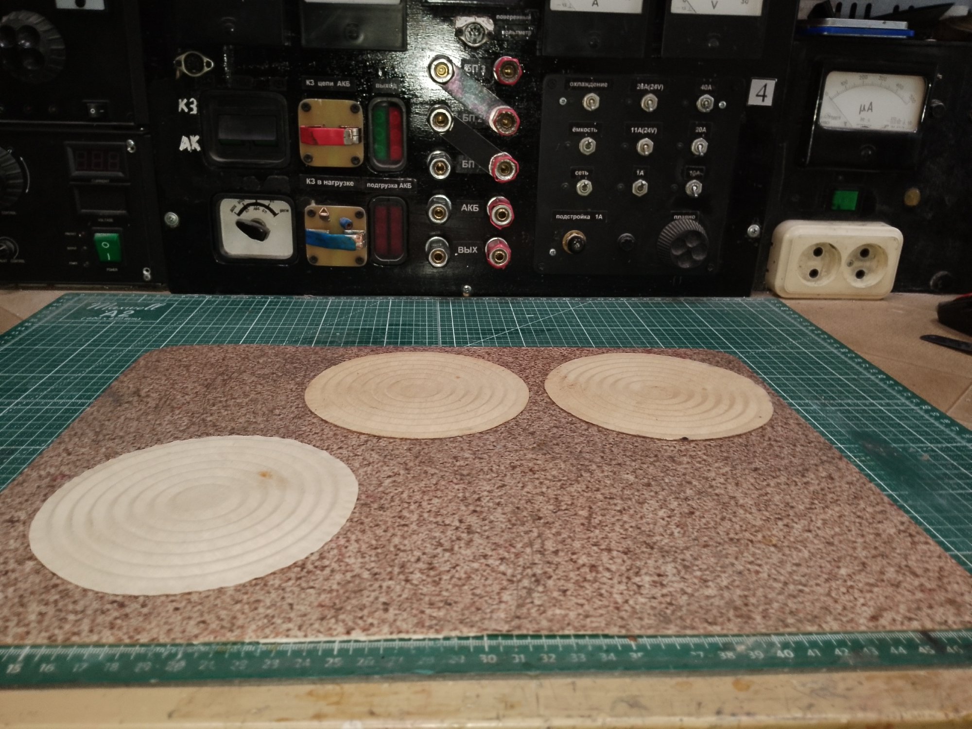

То есть, необходимо на более-менее мягкой подкладке прокатать каждый гофр по окружности. Желательно именно прокатать, а не раскатать как скалкой. Верно?
Да. Я прокатывал каждый по его окружности временами цепляя рядом стоящие.
Прошёл всю шайбу - проверил. Если устроило - ждём два, три часа. Ничего не поменялось - приклеиваем.
"Мои" ЦШ были ну очень жёсткими. Проходил каждый гофр как с одной стороны, так и с другой. По крайней мере Вы ничего не теряете.
Который год, полёт у динамиков нормальный.
Кстати ЦШ были с подобной полкой только чуть выше. Её саму я не трогал, а к её гофру отнёсся нежно и аккуратно.

На размятой пальцАми шайбе (которую не жалко) видно повреждение волокон, да.
Однако, я хочу собрать все возможные варианты и экспериментально их проверить.

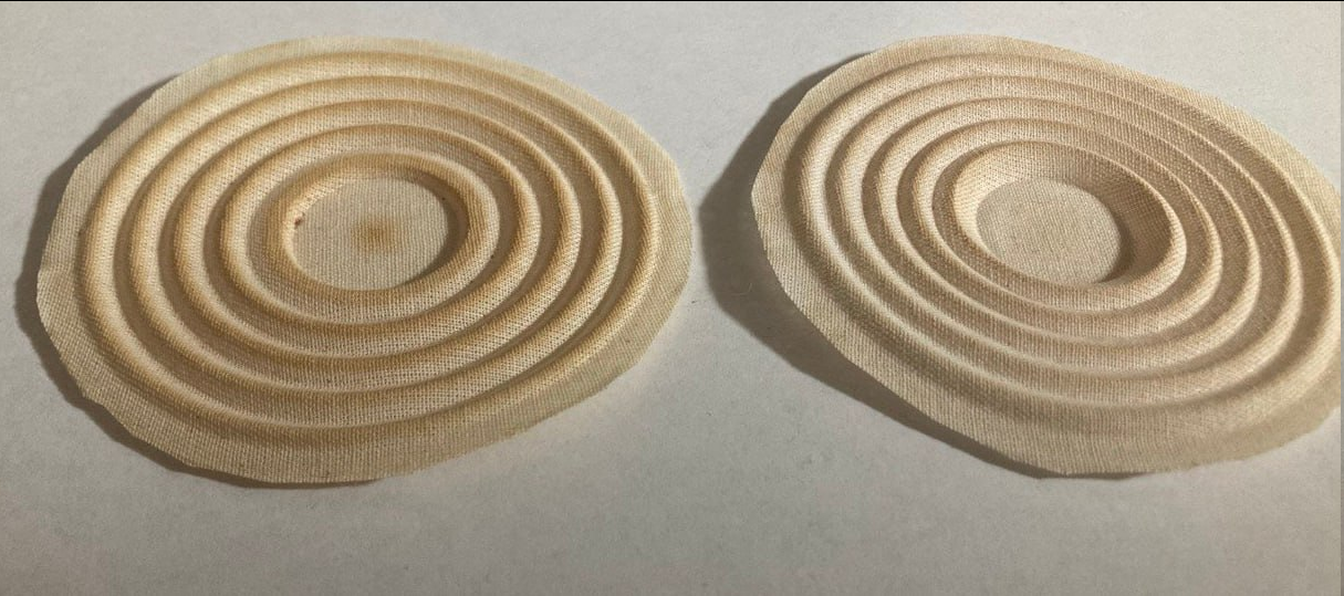

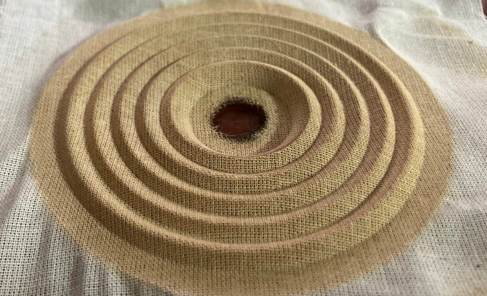

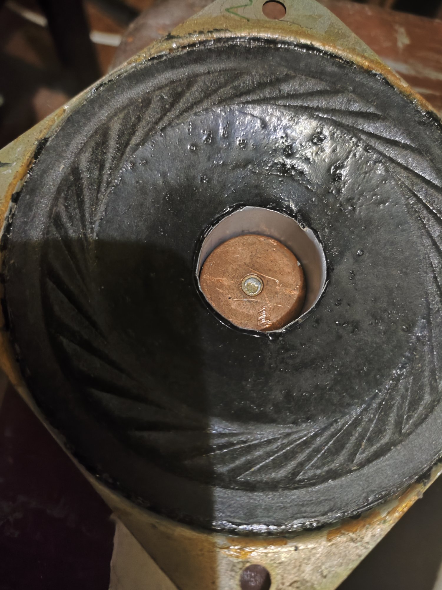

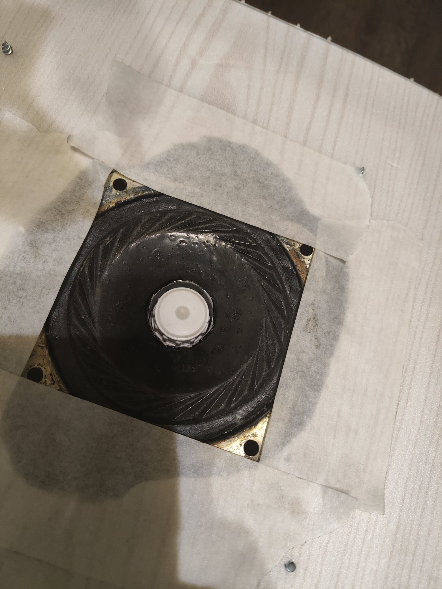

Правую на фото ЦШ (размятую пальцАми) залил 646 растворителем полностью, высушил. Она выравнялась сама, немного еще пахнет какой-то химией, но в общем она стала намного менее жесткой.
Загадочно.
UPD: Неразмятую шайбу залил растворителем 646, высушил. Эффекта нет.
UPD2: Не обнаружил критических повреждений волокна после разминания пальцами и заливанием растворителем. Есть немного, но прямо изломов не вижу:

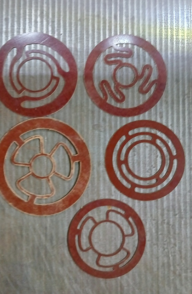

Берём листик тонкого текстолита, лобзик с ювелирной пилочкой, немного аккуратности и на выходе ЦШ-паук любой желаемой жёсткости.
В первом посте темы я писал - эксперименты с 25ГДН-1.
Месье знает толк в извращениях © :confused:
