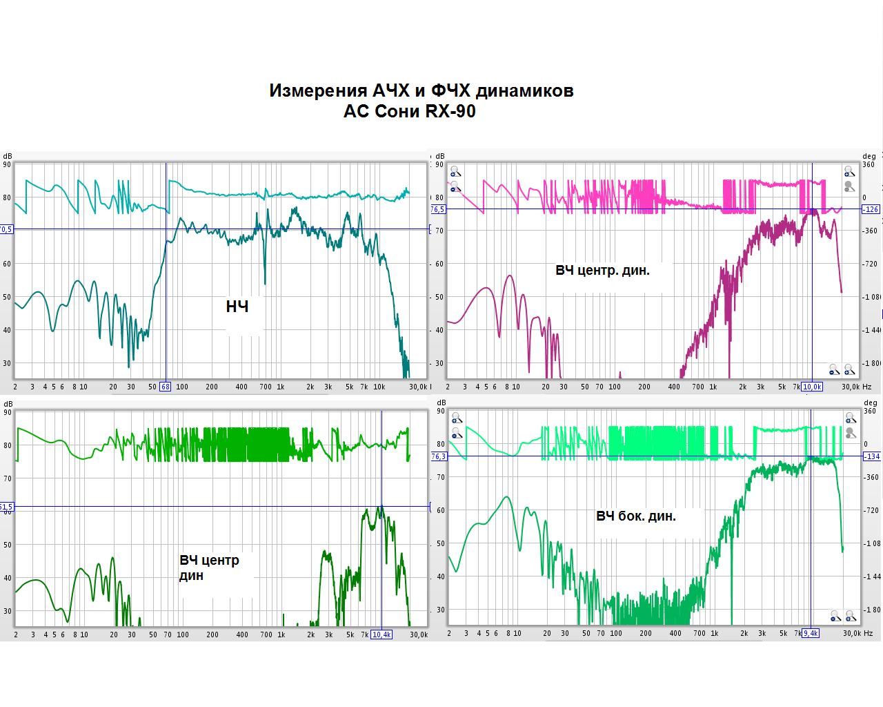

Есть несколько способов измерения и оценки фазовых свойств АС и динамиков.
Самый простой способ, это воспользоваться современными измерительными программами, например, REW V5. В последних роликах Сталкера пользуются именно этой программой но более поздней версии. Это бесплатная программа и её может каждый скачать в интернете. Версия, которую можно скачать зависит от операционной системы. Если у вас Виндовс старых версий XP или Vista, то последние версии установить не удастся - только V5. В этой программе при измерении АЧХ по свип - сигналу одновременно измеряется и ФЧХ АС или динамика и эти два графика отображаются на одной картинке - очень удобно. понятно, что для точных измерений АЧХ и ФЧХ желательно иметь измерительный микрофон. Если такого у вас нет, то можно использовать практически любой электретный микрофон от смартфона или наушников или советский микрофон МЭК-3. У них до 2-3 кГц АЧХ и ФЧХ почти идеальные. На ВЧ уже могут быть искажения АЧХ и ФЧХ. Эти искажения можно оценить по качественным АС или наушникам с известной АЧХ. И в дальнейшем делать поправку, например, зная, что микрофон имеет завал АЧХ с 12 или 15 кГц. или наоборот подъем на 10-18 кГц. Примеры как выглядят графики в прикрепленном файле.
Фазовые искажения можно также оценить и другими способами - путем записи с микрофона сигнала сложной формы состоящего из большого числа гармоник на разных частотах, например сигналы типа ПИЛА. Если АС имеет незначительные фазовые искажения, то спектр сигнала и его форма с микрофона будет точно повторять форму сигнала от источника. Есть и другие методы анализа - с использованием записи сложных тест сигналов на звуковой редактор (двухканальный осциллограф с функциями памяти и множеством функций по развертке и преобразованию сигналов). В один канал надо записать опорный не искаженный сигнал со сложным спектром от источника, а в другой канал сигнал с выхода микрофона. Пример использования этой методики по проверки АЧХ и ФЧХ АС и их подгонки с помощью темброблока или эквалайзера под лучший вариант АЧХ и ФЧХ, можно посмотреть в этих роликах.

ну ладно, программы умные , но ради чего весь этот умный трах с ними? Кто в итоге скажет, что колонка нормальная или она фуфел? На экране напишут?
На слух как это ловится, лично вами, без выкладывания ненужных чужих роликов и бессмысленных частоток. Мне эти расчёски ничего не говорят.
Шум куда более сложный сигнал, чем пила. И искажения шума в виде фазовых искажений мгновенно отражаются на ачх этого шума. Змея, коленвал, горбы-провалы, следствие неважной фазовой картины . И сразу ясно, что колонка проблемная.
