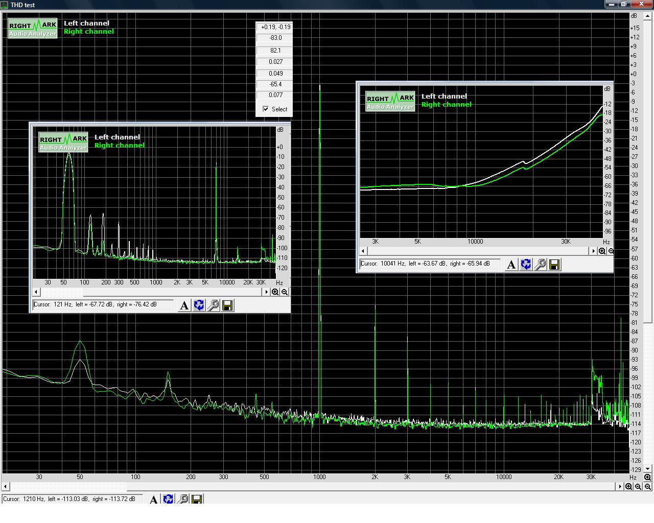

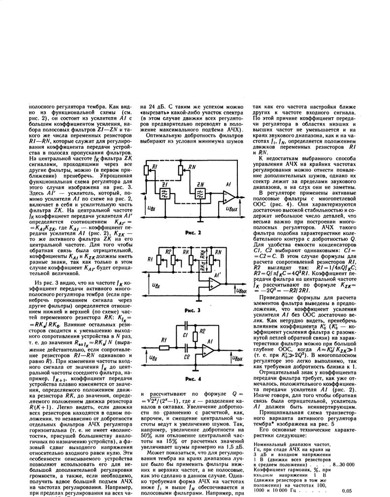

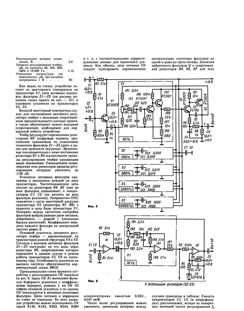

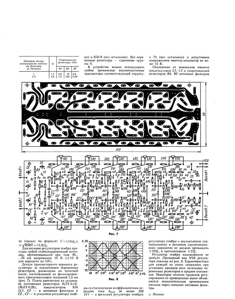

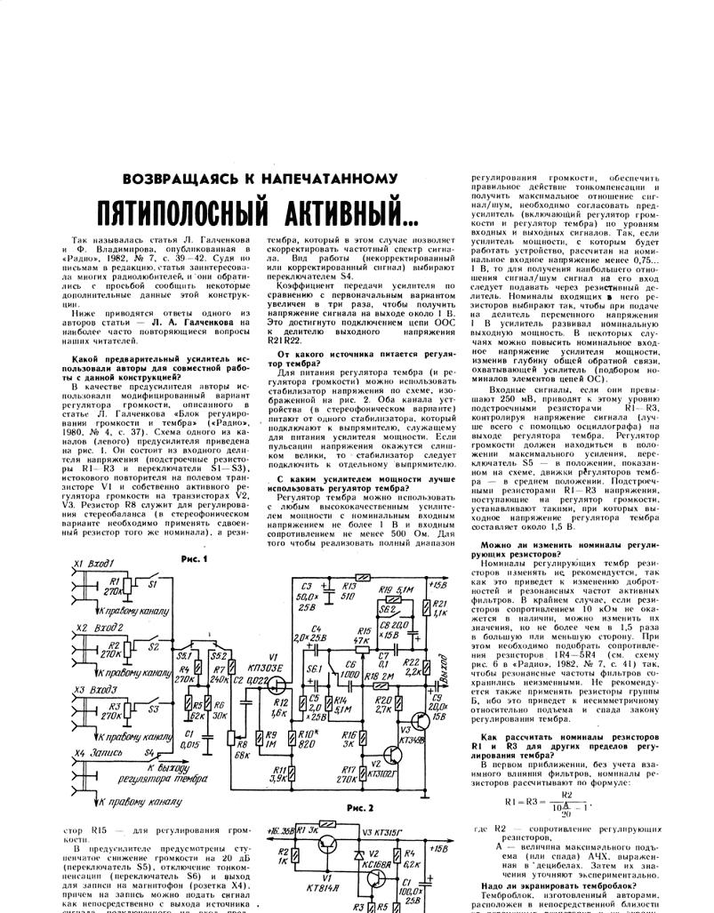

Нашел на днях пятиполосны эквалайзер, который в 1982 году сделал по материалам журнала Радио за 1982 год №7 стр 39-41. Я его интегрировал в усилитель мощности (по-моему по схеме Шурина) и слушал его лет 5.
Звук был очень не плохой - подкупал как бы хорошей детальностью и прозрачностью. как бы сказали слухачи - сразу понятно, что это хороший усилитель - звук музыкальный, детальный, есть вовлеченность.
Но, я не сторонник, честно говоря, всех этих подходов в замен беспристрастному анализу собственных искажений устройства. В данном случае, речь пойдет о конкретном устройстве - пятиполосном, активном эквалайзере и его анализе с помощью современных измерительных устройств на базе компьютеров и измерительных программ высокого уровня точности.
Описание статьи и заявленные в описании этого устройства параметры я приведу в скринах статьи из журнала Радио и собственные графики и реальные параметры искажений этого устройства, сделанного почти 40 лет назад,. И пролежавшего в коробке на балконе все это время на свежем воздухе))).
Часть информации я скину в комментариях, чтобы не перегружать сам пост. Кому это будет интересно, может посмотреть эту информацию.
Общий вывод - параметры в целом соответствуют тем, что были указаны в описании статьи и даже по нелинейным искажениям несколько превосходят заявленный уровень искажений 0,05% (на 1 кГц, в среднем положении регуляторов, искажения составили 0,027%). Хотя при крайних положениях регуляторов и на низких частотах искажения резко возрастают. Причем рост искажений, по уровню гармоник, как правило, напоминает ламповый спектр - высокий уровень второй гармоники и резкий, равномерный спад других гармоник. Это как бы подкупает. уверен любителям лампового звука, этот эквалайзер понравится. высокий уровень второй гармоники дает на слух эффект как бы улуйчшазинга звуков самого источника сигнала - появляется *музыкальность и певучесть*, то что особенно нравится *слухачам*.
Неравномерность АЧХ и ФЧХ очень хорошие. Удавалось выставить неравномерность АЧХ порядка +-0,15-0,2 дБ. При этом неравномерность ФЧХ не больше +-10-15 градусов. тут уже все зависит от возможностей резисторов и минимального шага их смещения (при двух включенных последовательно резисторах с разным сопротивлением АЧХ и ФЧХ можно выставить почти в ноль).
Возможно мои измерения будут кому-то интересны и появится интерес повторить эту конструкцию или её использовать, например, как отдельное функциональное устройство - в виде предварительного усилителя, многополосного эквалайзера как для всей полосы частот, так и для НЧ, например, в качестве эквалайзера для сабвуфера.
Понятно, что лучше делать устройство на современных операционных усилителях (ОУ), а не на дискретных транзисторах.
Сейчас есть много дешевых ОУ, у которых в одном корпусе сразу 4 шт. ОУ с хорошими параметрами по шумами и с низким уровнем искажений. Так, что можно получить существенно более высокоточный эквалайзер класса хай-енд с большим динамическим диапазоном (если питание микросхем +-18-22 В).
Все эти устройства очень просто реализуются, если использовать для каждой полосы или для суммы нескольких полос одни и те же схемотехнические решения по организации суммирования сигналов соответствующих частот с помощью дополнительных выходных усилителей - сумматоров..
Я сам еще не определился, куда можно приспособить этот эквалайзер. Скорей всего это будет многофункциональное устройство в виде пятиполосного эквалайзера как бы темброблока и 2х-3х-4х -5х пятиполосного предварительного усилителя для многополосных АС (благо еще осталось пол коробки переключателей П-2К).
На базе этой схемотехники можно попробовать сделать автоматический эквалайзер, например, пятиполосный для сабвуфера (пол или третьоктавный).
Интересно было бы услышать ваше мнение, какая система на ваш взгляд и слух имеет наибольший интерес и коммерческий потенциал, чтобы не было мучительно больно за бесцельно потраченное время...)))
Будет интересно послушать про ваши эквалайзеры и про методики - как вы ими пользуетесь (на слух или по приборам)))

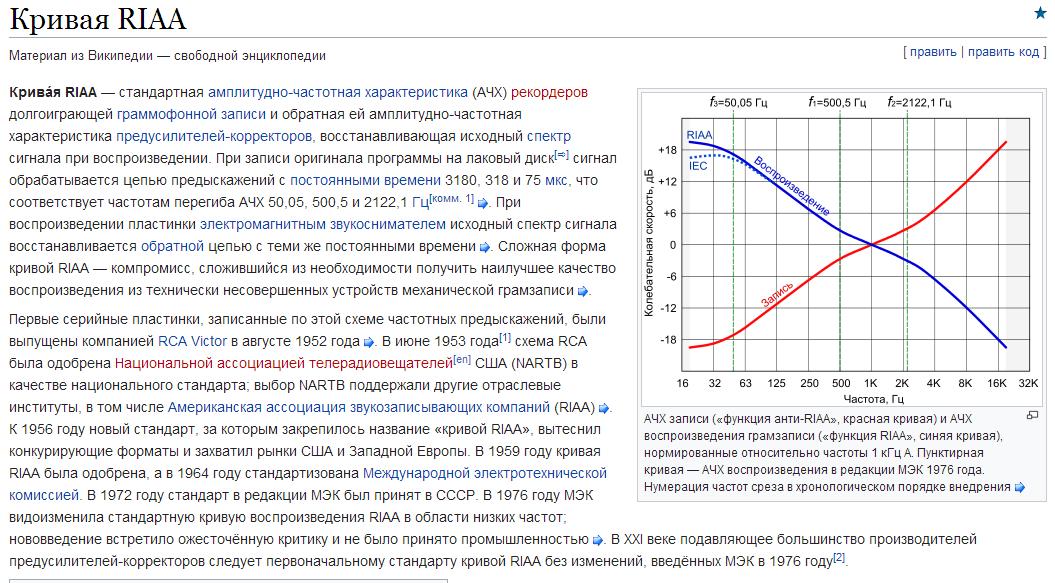

    161 KB · Просмотры: 208
Покажите АЧХ своего корректора и АЧХ стандарта, сравним.
эта картинка, которую вы слямзили из википедии, не годится для оценки точности ачх корректора, масштаб туповат. Нужна шкала до единиц Герц и десятых дБ. А не эта шняга для дилетантов.
Ваша ачх - там все понятно, что косяк на косяке, все реперные точки за бортом остались, но с упорством требуете доказательств от меня . Фига вам вместо.
АЧХ моих корректоров- где надо, там и есть. В народе. ))))

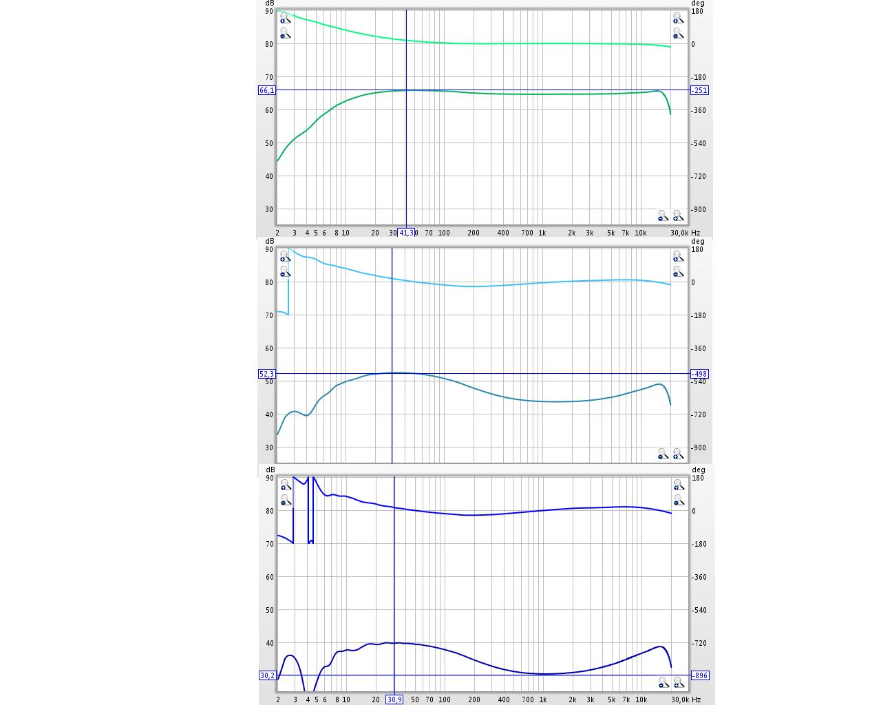

Позже скину уточненную АЧХ и варианты по её коррекции кнопочками и под головки разного типа, а пока старый вариант для частот 6300 и 160 Гц.
АЧХ основного фильтра. Но по прогр. RMAA5.5 такие АЧХ во всей полосе не получаются корректно - на НЧ начинается ограничение сигнала ( с +12 дБ относительно 0 дБ) и сильный рост искажений.

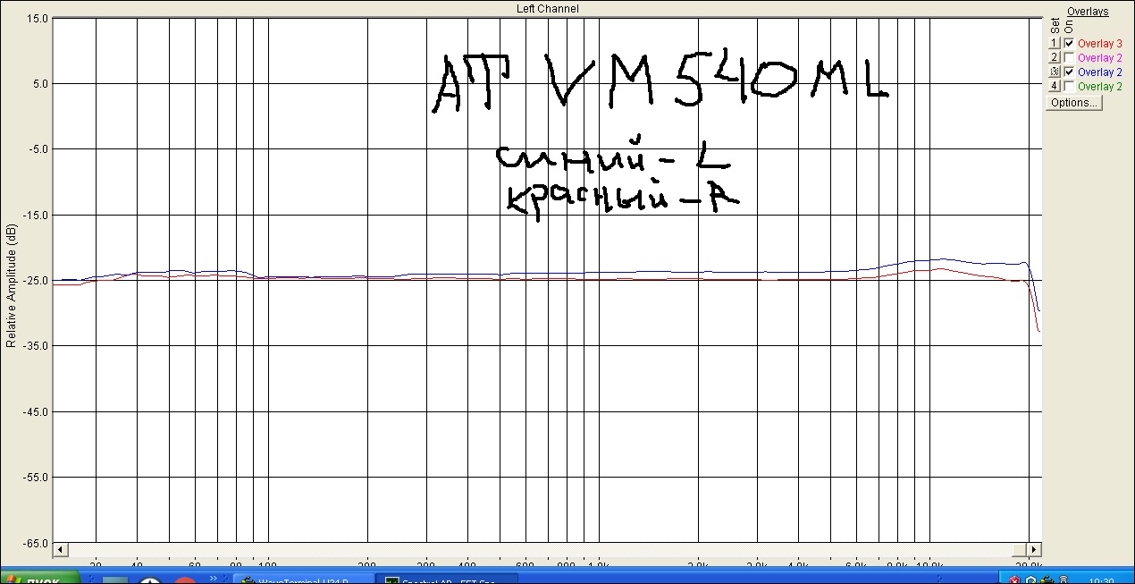

Все было бы как вы пишете, но. Слух спокойно ловит отклонения ачх конкретной башки даже на краях диапазона , как изменение баланса . Децибелы- полторы хватает, чтобы голова получила приговор: баланс светлый, бас поджат, бас в избытке. И прочее.
Есть бошки с выгодной ачх, их продавать проще, народу ндравица . А есть лучшие , у которых все идеально , нет нужды подправлять корректор , все стыкуется без проблем.
за тысячные дБ никто не собирается биться, но хотя бы в контрольных точках нужно соблюсти порядок. Хотя , никто вам не мешает начхать на правила и убедить всех, что мне именно такой звук по душе. На здоровье. Свой личный стандарт это всегда круто.
Я может не самый вумный по корректорам, есть гении , до которых мне жизни не хватит дорасти.
Зато помощь их в самых главных вопросах помогла мне отладить методику измерений как самих корректоров,так и любых бошек, благо, есть измерительный винил и разный.
И когда некто пытается , по меткому выражению приятеля - " пригномить клиента", мне просто смешно . Натаскать умных табличек из сети с важным видом сейчас может кто угодно. А ты выложи замеры сквозной ачх своего винила, с конкретной головы до линейного выхода корректора, тогда поговорим за умные вещи. Может быть.

вот примерно как эта, Аудиотехника 540-я новая.Добра коняка.
    168.4 KB · Просмотры: 201
И куда потом с этим сигналом ? ну, ровный он в полосе 20- 20 000гц, только это же самое делает обычный тест-диск со свип-тоном. И без этих хлопот. И розовый шум там же есть.
Можно выложить реальную ачх реальной головы, со всеми её нюанцами, чтобы понять, куда с ней , в пир, мир или в добрые люди. Или до первой мусорки
