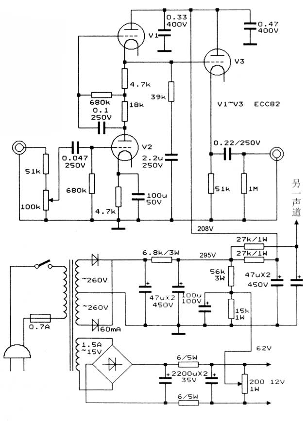

так получилось , что по звучанию каскад SRPP лично мне нравится более обычного резистивного , а по сему если прогрессивная общественность не против ,то все что к SRPP относится или рядом лежало , прошу сюда.
для начала выкладываю каскад который меня по началу озадачил , потом меня этой схемой нагнули на рукоделие за деньги , потом вообще для себя собрал без катодника ...и понеслось српп строение )))
самый изюм в схеме от китайского самодельщика в том , что именно резистор на 39к и конденсатор на 2.2мкф гробящие звучание ,на выходе српп убивают в дикий минус гармоники аж до 0.02%
28,091
13,445
СРПП без никто, с обычной обвеской и сам по себе линейный дальше некуда. Прибамбас наверху-попытка выжать усиления побольше, оно выжимается, но перегрузочная за счет низкого анодного на каждый триод никакая.

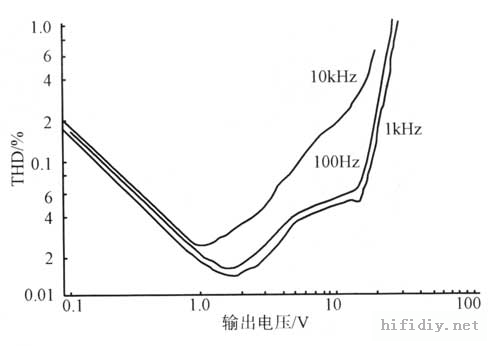

вот оригинальный поток сознания в переводе с китайского яндексом:
Прежде всего, спасибо всем за поддержку и поддержку!В соответствии с рекомендациями старших друзей форума выше, я добавляю некоторую информацию о SRPP здесь:
1, "радио и телевидение" журнал имеет статью, "Супер SRPP галлюциногенный эксперимент усилителя" SRPP анализ был более тщательным, я буду скачать версию PDF для вас (не знаю, что реквизит год публикации), интерес к алтарю друзей, можно скачать, чтобы увидеть.
Ссылка: https://pan.baidu.com/s/10FMtDH7sXfVefARqtnDAlg
Код извлечения: 4w3w
Скопируйте это содержимое после открытия мобильного приложения Baidu, операция более удобна
2, о добавлении катода первого уровня за”улучшенной схемой SRPP "следует схема, вы можете обратиться к" радио и телевидение "2001 09" улучшенная SRPP с низким искажением без обратной связи управления усилителем " статья.У меня нет PDF-версии, и я разместил ее ниже этой публикации, чтобы вы могли ссылаться на веб-версию, загруженную в то время.В статье есть конкретное описание того, как увеличить схему инь-С, и я попытался сделать это в то время.
(Примечание: легенда этой схемы такая же, как и у правого, который я опубликовал выше)
Улучшенный усилитель управления СРПП с низким искажением без обратной связи​
Автор: Лу цянган перепечатка: sharediy источник: "радио и телевидение" № 09 2001 хиты: 3745 обновлено: 29 ноября 2007 г
Рис. 3. Схема предварительного усилителя для модифицированной схемы SRPP
В-третьих, производство и производительность
Для читателей, у которых уже есть обычный предусилитель SRPP, легко изменить его на улучшенную схему.Но это нормально, если оригинальная машина не имеет катодного выхода и не хочет добавлять катодный выход.Например, на этот раз по-прежнему использовать фиг.2 МКФ изменяют катод V1, чтобы предотвратить высокое напряжение постоянного тока катода, добавленное к последнему этапу.В это время емкость может быть изменена на 0.22 мкФ, напряжение тока витхстанд также должно быть соотвествующе выше (как 400В). Затем попробуйте подключить эту машину к усилителю после полного импеданса около 39k. Например, объемный потенциометр усилителя мощности 100k, RL в этой машине изменяется на 68k, два параллельных значения 40k, примерно в соответствии с требованиями.При фактическом использовании потенциометр громкости усилителя Poweramp должен находиться в максимальном положении сопротивления.Проблема заключается в том, что когда объемный потенциометр усилителя мощности ниже (например, ниже RL = 39k), тогда только после удаления потенциометра объема мощности, вместо этого используйте резистор 100k, чтобы соответствовать методу выше.Следует отметить, что здесь говорится только о сопоставлении нагрузки в смысле постоянного тока, с фактическим требованием соответствия в смысле переменного тока, т. е. искажение не может точно достичь минимума.Таким образом, условный энтузиаст может продолжить согласование импеданса нагрузки переменного тока, здесь не так много.
Если читатель самодельный по рис. 2, то проблем с приведенным выше соответствием нет, следует обратить внимание на выбор элементов.Резистор 5 Вт может использовать резистор цемента, резистор 3 Вт и резистор 1 Вт используют резистор металлической оксидной пленки, а остальные используют резистор металлической пленки 1/2 Вт.Устойчивость конденсаторов к напряжению должна быть обеспечена, как указано на рис. 3.Напряжение тока витхстанд диода выпрямителя тока высокого напряжения должно быть больше чем 800В, напряжение тока витхстанд диода выпрямителя тока нити опционное 100В.Пакет силового трансформатора должен быть экранирован.Другие выбираются в соответствии с общими условиями.
Кроме того, не забудьте добавить переключатель выбора источника ввода или выход записи, когда вы делаете это самостоятельно.В противном случае вам будет неудобно использовать другой источник звука.
При размещении элементов силовой трансформатор и конденсатор фильтра выпрямителя должны быть как можно дальше от усилительной цепи и входных сигнальных линий.Провод клеммы выходного сигнала к потенциометру (или к переключателю выбора входного сигнала) должен быть экранированным проводом.Металлический слой на одном конце экранированного провода должен быть заземлен на входном терминале, а другой конец не должен заземляться.Потенциометр громкости установлен как можно ближе к уровню усиления, так что проводка между ними как можно короче, лучше не превышать 5 см.В это время его свинец к воротам V2 можно использовать без экранированного провода, что облегчает расширение высокочастотного отклика до 80-100 кГц.Это необходимо для воспроизведения DVD-Audio или SACD в будущем.Трубка может быть не защищена, это потому, что уровень обработки этой машины не является низким.После рассмотрения вышеизложенного следует сказать, что проблем не будет.
Рис. 4. кривая гармонического искажения
Основное измеренное представление этой машины:
Увеличение (нагрузка 100клл, 1кхз)8 раз; максимальный линейный входной сигнал(нагрузка 100к, 1кхз)4В; частота откликов 10хз—70кхз(—3дБ); перекрестный сигнал(100хз/10кхз)<—90дБ / 1—0.2МВ; выход полного гармонического искажения (25В)
Как мы все знаем, максимальное напряжение выходного сигнала CD составляет 2 В, а максимальный линейный вход этой машины-4 В, что должно быть достаточно. Кроме того, фактический максимальный выход этой машины составляет 16 в (усиление в 8 раз), а искажение на выходе 25 В составляет менее 1%, что также довольно богато. Кривая гармонических искажений на рис. 4 дает нам более четкую картину искажений.Очевидно, что искажения в диапазоне полезного выходного напряжения минимальны.Например, выходное напряжение составляет 1 В, а искажение в диапазоне 10 Гц ~ 10 кГц составляет всего 0.Около 02%.Другими словами, амплитуда искажения уже ниже уровня собственного шума, что полностью игнорирует его влияние на слух.Если учесть, что это ламповая схема без отрицательной обратной связи по макроциклу, то такое значение показателя искажения можно назвать вполне отличным.В то же время приведенные выше данные свидетельствуют о том, что для дальнейшего уменьшения искажений необходимо сначала уменьшить их шум, иначе уменьшение искажений не имеет практического смысла.[img=784,5][/img]​

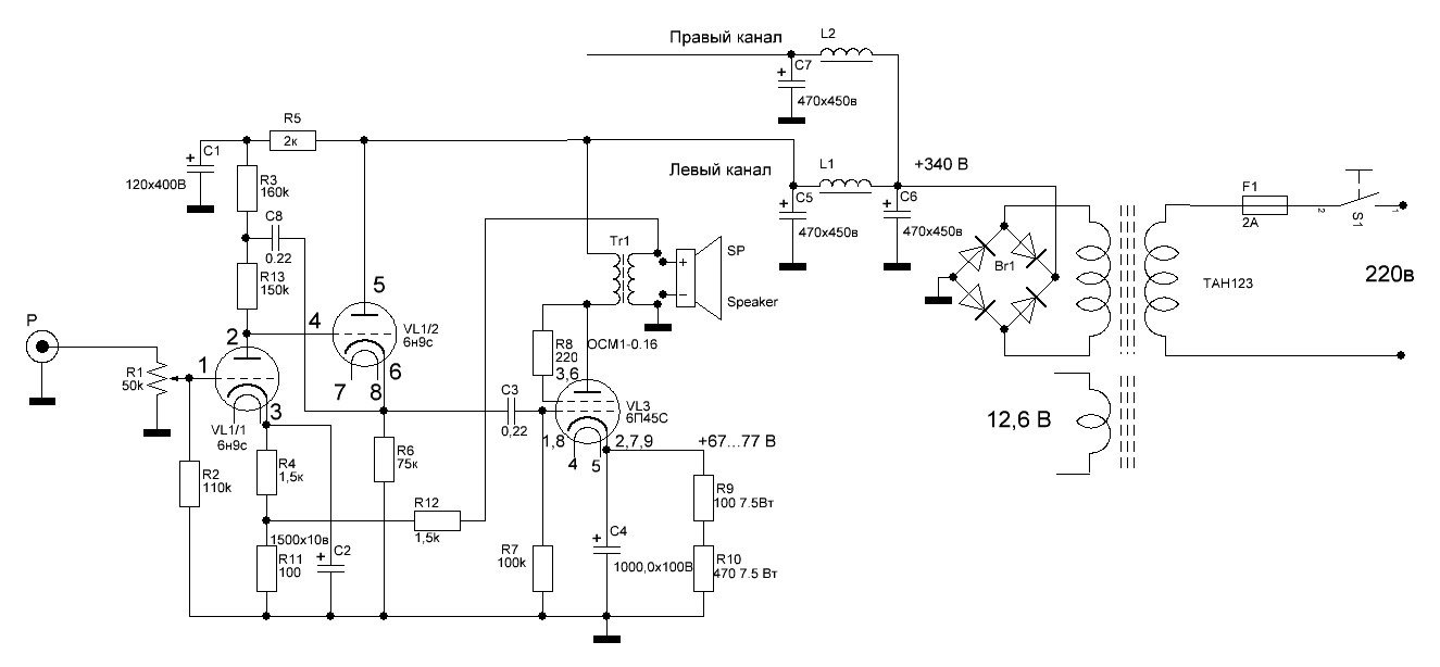

А мне тоже нравилось, пока у Гнатенко ("Василича") не подсмотрел драйвер, с его слов (и графиков), утверждающего безусловное преимущество над SRPP. С тех пор если надо- токо его ;)
Оригинал не нашел, а вот свой усилитель с его драйвером попался на глаза:
Просто я тоже был уверен, что лучше SRPP ничего не бывает (из простых схем разумеется). Оказывается -бывает. Если будет желание сравнить-попробуйте обязательно.
Пардон, что не совсем про SRPP.
28,091
13,445
Схема СРПП плавно выродилась аккурат из схемы Василича, есть статья в ТюбКад Джорнэл. Там показаны все этапы превращения.

masterpg:
Rвых СРПП ~0,25Ri, 6с3п ~0,7ком, есс82, 6н8с ~2ком, 6н6п ~0,5ком, а НАДО меньше? Как говорят, меньше ламп - чище звук.
PG

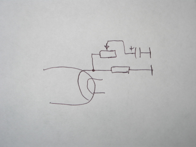

конечно есть разница когда в катоде есть конденсатор или его нету , но в корпусе есть безхозное отверстие , даже два и заказчик хочет этот самый конденсатор ..ну как бы плавно подключать , ну тоесть не просто подкинули и все ,а через переменный резистор эдак ом в 200-500 .чтобы в одном положении иметь просто подключенный конденсатор , а в другом получается что параллельно катодному резистору будет подключен а цепь емкость и резистор который ослабляет влияние емкости .....ну типа регулировать окрас звука.
кто чего скажет ?
возможно есть вариант эту мысль как то по другому обыграть ? просто переключателем подкидывать разные емкости уже было ))))
    88.1 KB · Просмотры: 222
28,091
13,445
Отлично работающее решение, усиления добывается в 1, 5 раза и звук с кондёром иной, ярче.
Режим MUSIC и режим PARTY :D
А ежели кондер подобрать поменьше, то получится рег тембра по вч.

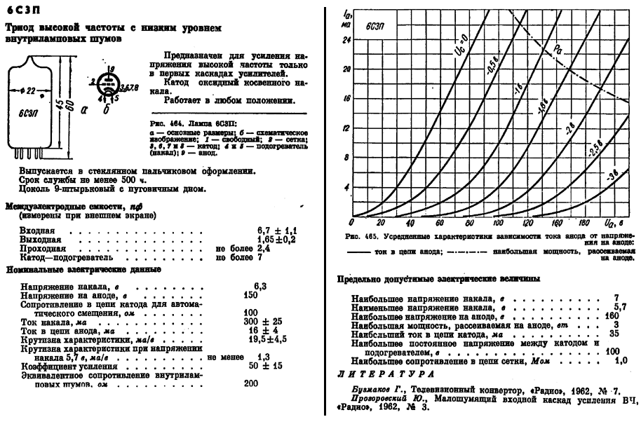

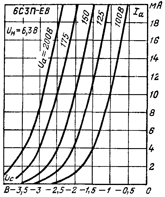

вот и зашибись . проверьте мои познания плиз..
анодное 300в , лампа 6с3п-ев или -др (есть и те и те ) , схема српп . я насчитал 200 омов в катодах при токе в 10 ма.
смещение -2в
вот только вахи нашел разные .
в катодном регуляторе "окраски звука" резистор 1ком .при емкости в 500-1000мкф.
для варианта регулятора вч конденсатор в 01мкф

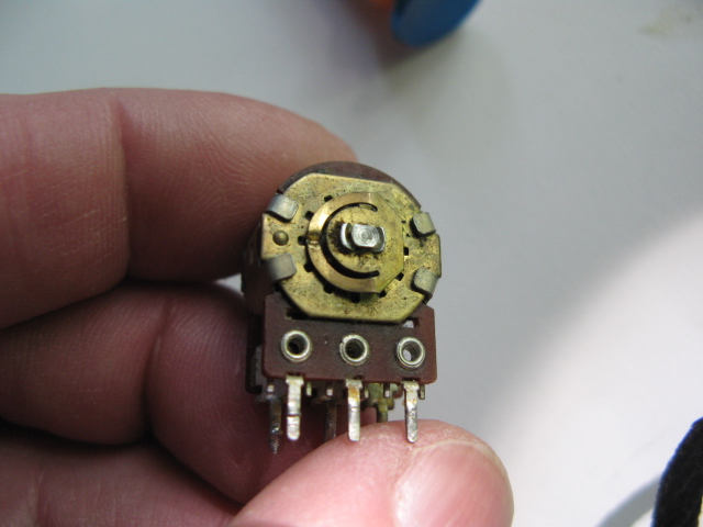

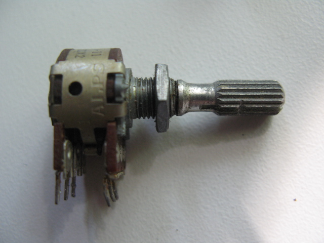

надо собрать пред с регулятором тембра . задача простая , но вот в чем вопрос : в регуляторе тембра по логике вещей должны стоять переменники с линейной зависимостью, (как мне казалось ранее). но порывшись в закромах я откопал 2 переменника 100ком ИЗНАЧАЛЬНО стоявшие в рессивере СОНИ как регуляторы тембра . тоесть то , что они с темброблока 100%. они имеют трещетку и если ей выставить их ровно по геометрической середине , то получаем не 50к+50 к , а 70к+30к . тоесть проводящий слой имеет логарифмическую характеристику , как у регулятора громкости - но наоборот . при том что когда рессивер был жив и эти самые ручки крутились лично , тембр по середине регуляторов имел линейную ачх хотя электрически получается это не так .
поясняя работу :с крайнего левого положения плавно крутим по часовой стрелке ...до середины - имеем 70к , между центральным и левым , между центральным и правым 30к.
кто нибудь поясните зачем ? и каким концом куда такой резистор подключать ? от середины большим номиналом в подьем или завал . по внешнему виду и расположению на панели получается что длинная характеристика (сопротивление 70к )идет в завал , а остаток в 30 к на подьем ...
сам спросил ,сам нашел и сам ответил )))
цитата с казуса.ру :
В классических пассивных тембрах с аппроксимированной глубиной плюс-минус 20 дБ (а имеено такую схему привел топикстартер), при средних положениях регуляторов имеет место опускание уровня всех частот на 20 дБ, чтобы вращая вправо иметь возможность добавить по НЧ или ВЧ те же 20 дБ, а вращая влево - опустить на них же (или более, в зависимости от обвеса).
Т.е. - в среднем геометрическом положении движка резистора нижняя часть должна иметь сопротивление 0,1 номинала (-20 дБ), верхняя - 0,9.
Т.е. - должна иметь место показательная зависимость коэффициента передачи от угла поворота. Она же - антилогарифмическая.
Именно такие резисторы применяются в пассивных регуляторах громкости.
Группа В по старой советской маркировке.
Поставив в пассивный регулятор резисторы с характеристикой А, получите резкий скачок уровня в зоне крайне левых положений движка и практически незаметное изменение уровня в зоне крайне правых положений.
Группа А применяется для регулировки громкости или тембра исключительно при включении в цепь обратной связи, когда концы идут на вход-выход усилителя, а сигнал подается на движок.
Группа Б - когда на выходе усилителя классический пассивный тембр, а с движков сигнал идет на обратную связь. Экзотика, однако, практически не встречается.
Кстати, для импортных переменников аналог нашей группы В имеет буквы D или A.
