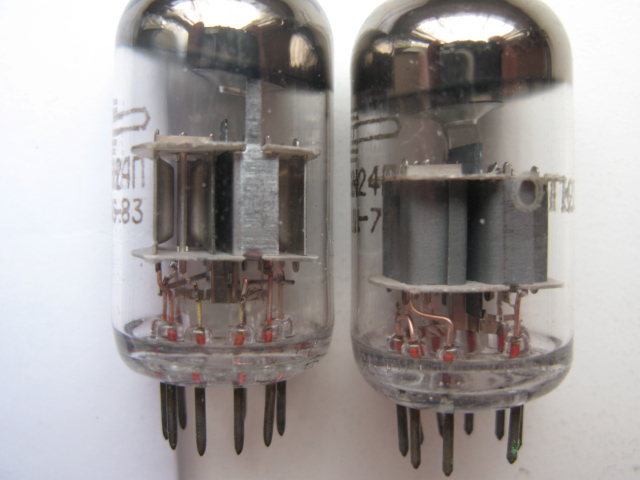

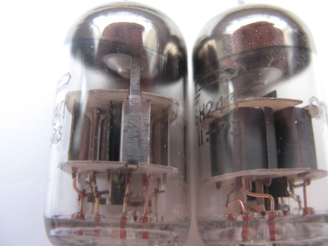

помимо звучания в усилителестроении действует еще эргономика и эстетика .
поставьте рядом 6н5с и 6н14п ....ну и как они рядом будут смотреться ?
и кстати 6н14п по мне , никакая лампа , скучная и задавленная (как есс82)...тогда уж 6н24п , совнархозовская , без блестящего экрана побитого в вакууме каким то образом ржавчиной , с коробчатым анодом.
на фото совнархоз справа.как говорится зацените разницу у анодов - две пластинки с ржавой перегородкой или коробка

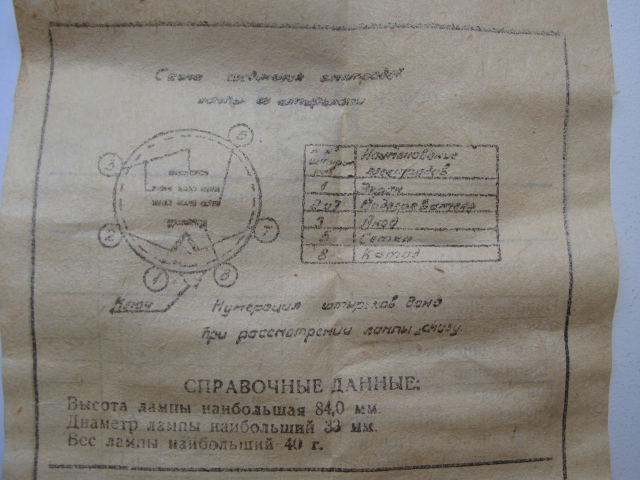

тогда уж 6ж8 , это вообще абсолютный аналог , только по ногам распаян по другому .я тут где то выкладывал фото начинок . но проблема в том что панелек ТРИ , а не четыре .
а если разобрать 6ж7 и 6ж8 то видно что только вывод сетки припаян либо наверх к траверсе либо внизу , вот и все отличия . размеры шаг и все остальное абсолютно одинаковое , как и то что у 6с5с внутри 2 сетки и пустые траверсы под третью.
на фото кстати кусочек оригинального справочного листка 6с5с СНХ , потом картинку изменили . на количество сеток у триода гляньте )))
