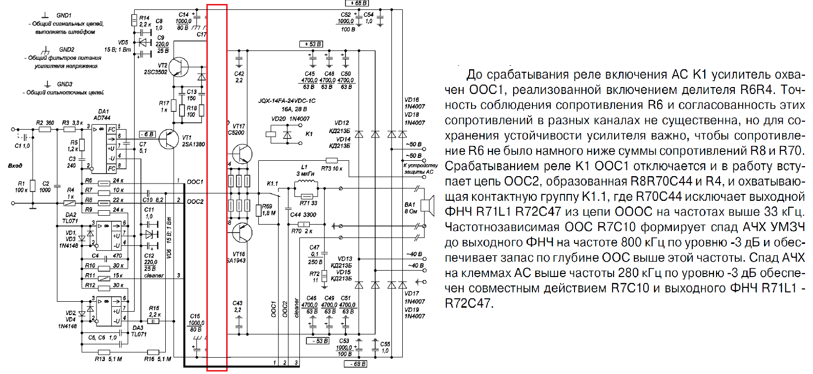

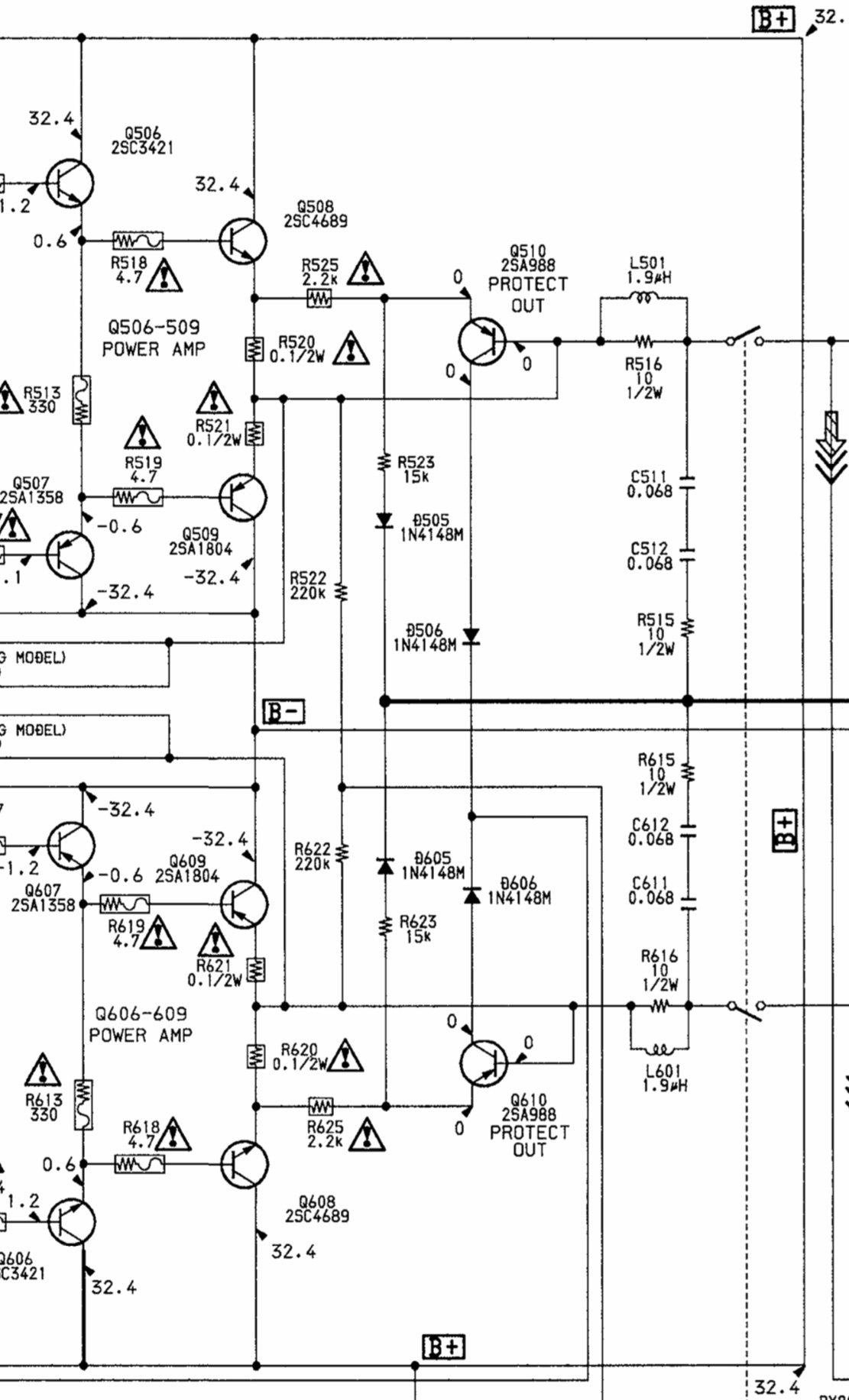

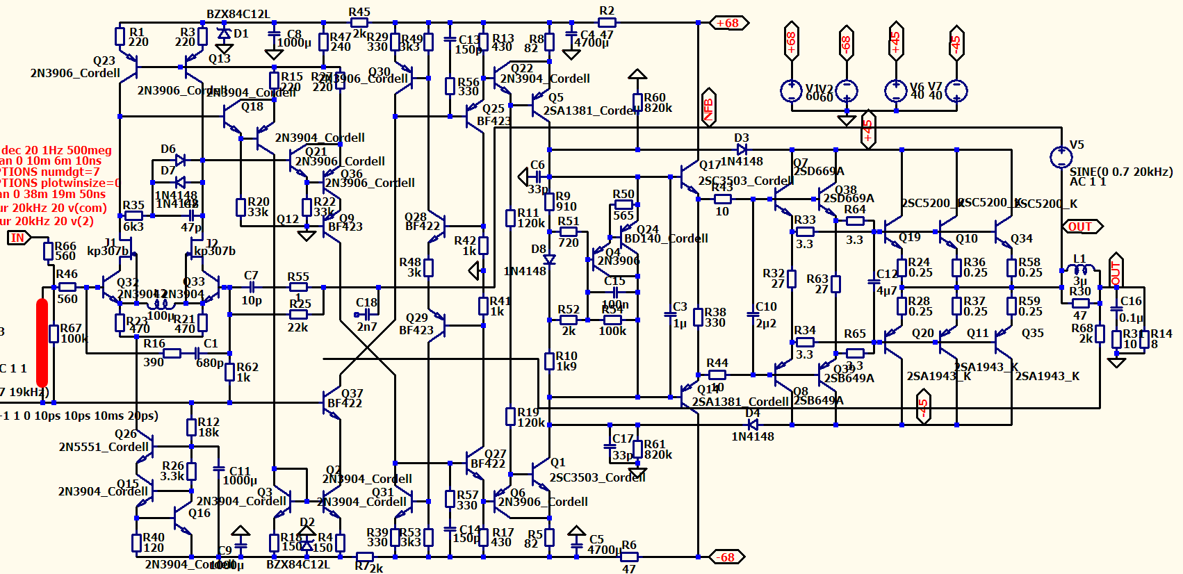

Це все схеми від законодавців моди тих років "Sony/Philips" це перша половина 90-х . Але той Бушеро вони ставлять на виході як до дроселя, так і навпаки, після дросселя. Чому так?
Хоча схеми тих кіл не відрізняються, функції і вихідні дані для обрахунку номіналів компонентів, що входять до тих кіл, трохи різні.
Якщо коло Бушеро стоїть після дроселя, воно призначене демпфіювати завади, що можуть бути наведені на так званий акустичний кабель, що поєднує вихід підсилювача з навантаженням. Тобто, навантаження умовно розглядається як резистивне, а паразитна індуктивність акустичного кабелю компенсується ємністю, що входить до складу кола Бушеро. Якщо бути більш точним, мова має йти про нуль і полюс в термінології теоретичної електртехніки та теорії фільтрів. Умова компенсації - їх співпадіння за частотою.
Якщо коло Бушеро стоїть безпосередньо на виході підсилювача, перед дроселем, воно має бути налаштоване на компенсацію нуля, що виникає на вихідному імпедансі повторювача.
Справа в тому, що вихідний імпеданс потвотрювача має нуль на частоті fT транзисторів вихідної пари. До цієї частоти підсилення вихідного каскаду дорівнює близько одиниці, а вище за частотою падає, а вихідний імпеданс зростає. Антикварні схемотехніки називали такий метод "компенсація грубою силою".
Сьогодні такий спосіб корекції підсилювача не актуальний, бо fT сучасних транзисторів знаходиться на десятках МГц, на відміну від сотен кГц у антикварних.
Якщо коло Бушеро стоїть після дроселя, воно призначене демпфіювати завади, що можуть бути наведені на так званий акустичний кабель....
Мені здається все простіше. Коло Бушеро тільки візуально після дроселя. Але. Оскільки дроссель зашунтовано резистором 10 Ом, коло Бушеро дорівнює 20 Ом та 0.034 мкФ. І воно там само на виході як і має бути.

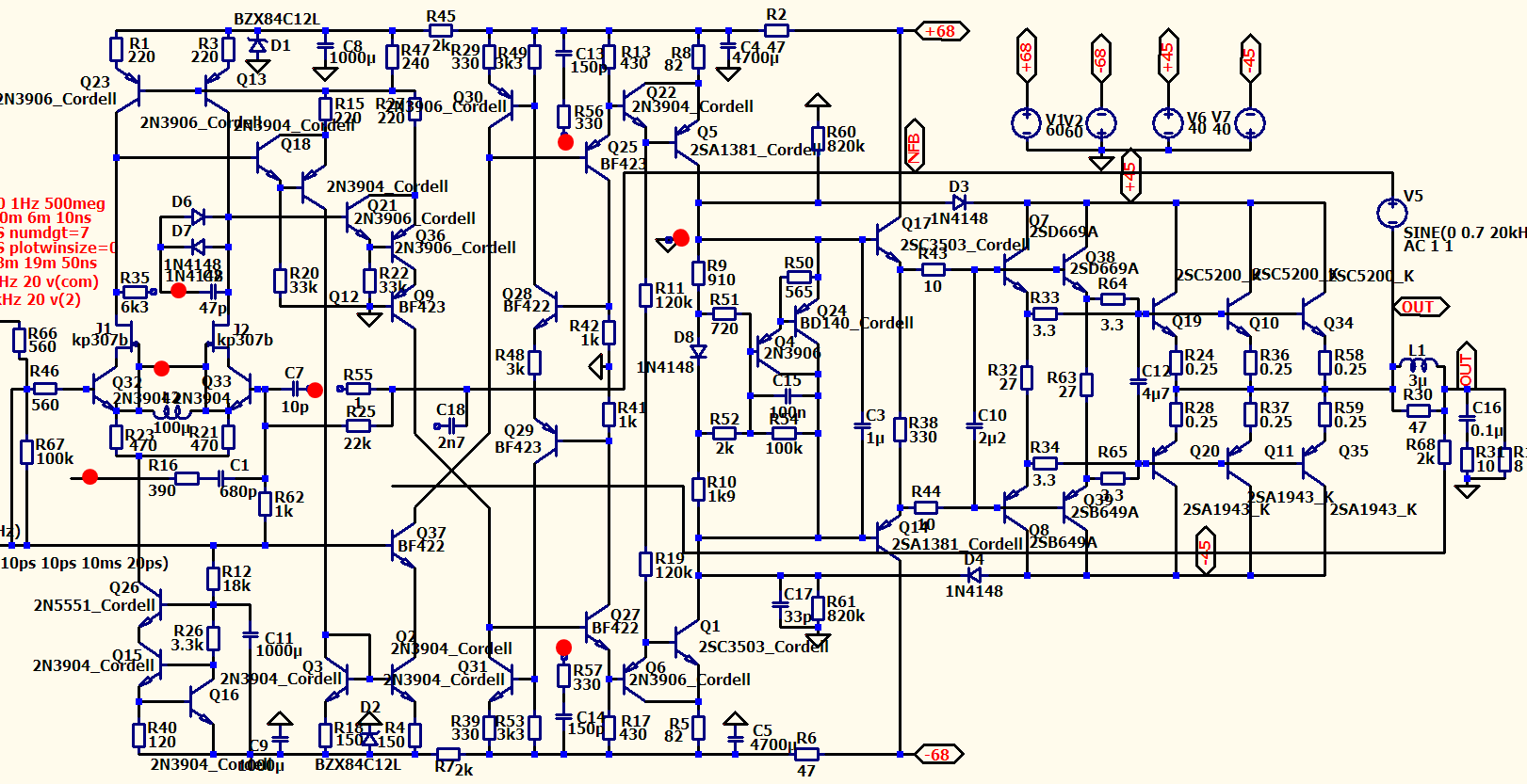

Ось варіант, що виглядає найбільш прийнятним сьогодні. Збоку написано, що там до чого.
Перепрошую, вдалось залити спроби з десятої.:confused:

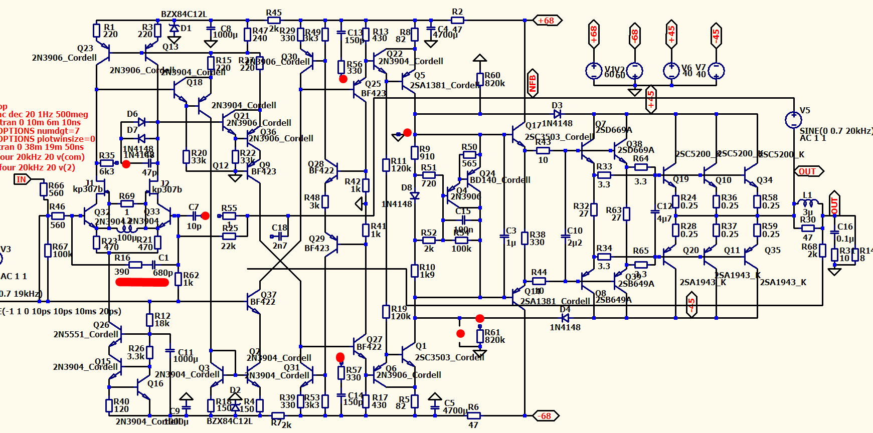

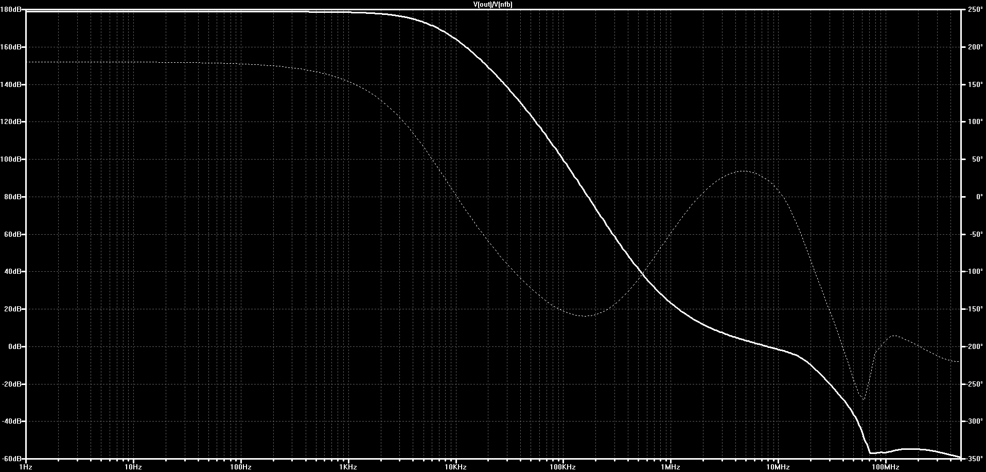

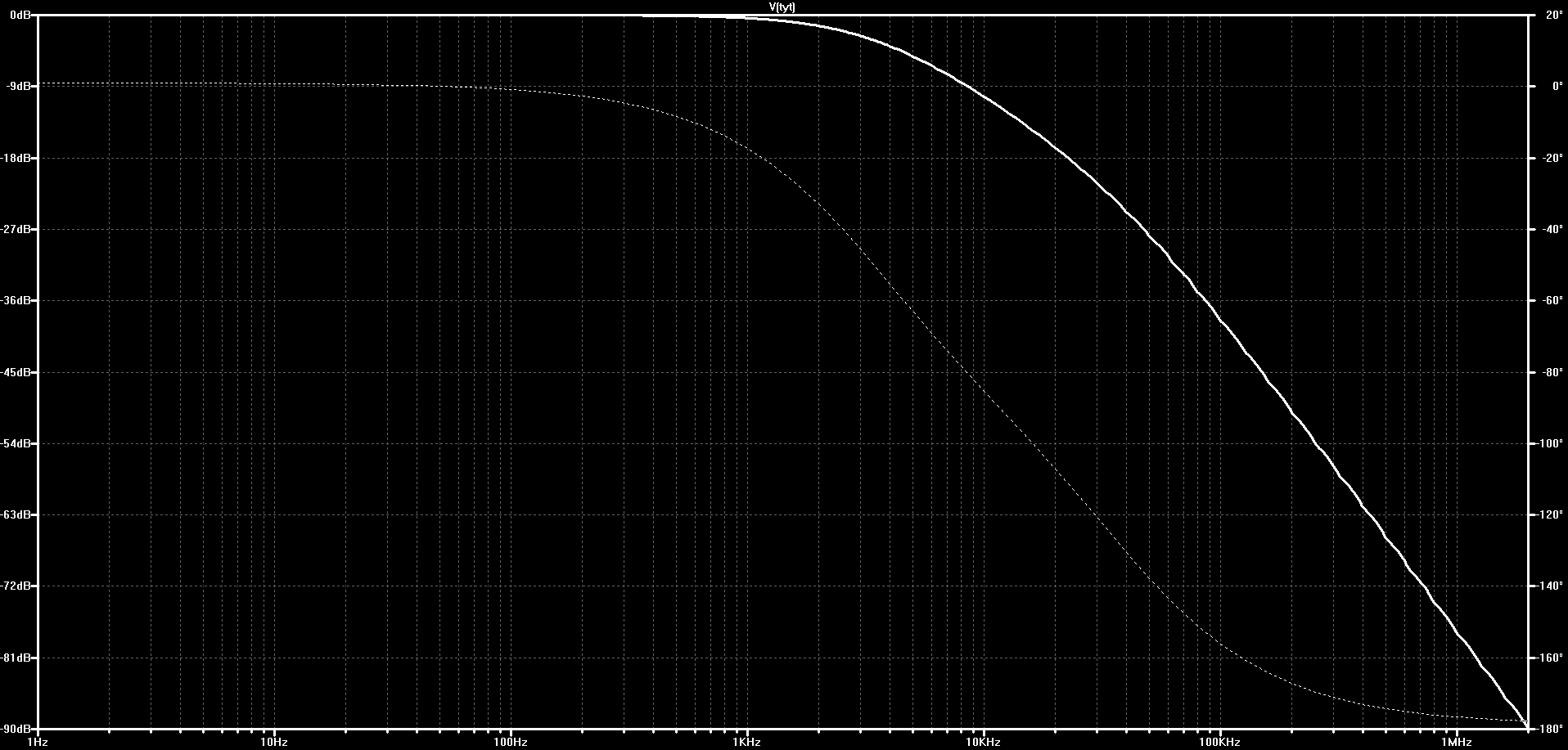

Таак... За 4 страницы текста никто так и не написал главного: шо такое стабильность и как она достигается, оставив писать это мне.
Дети, вы АЧХ видели? А представьте несколько наложенных друг на друга АЧХ разных каскадов. Тогда мы имеем на ВЧ не простой срез 20 дБ/декаду, а 40, 60 или 100 дБ/декаду:
Вот тут - всего 2 полюса, в конце АЧХ скорость спада - 40 дБ/декаду.
Так вот, кроме частот срезов (полюсов) каждый каскад имеет и усиление. И, внося усиление на каждой частоте рабочего диапазона частот - до 10...20 МГц, он поднимает полюса ФНЧ всех каскадов в область выше 0 дБ. А это уже опасно тем, что пересечение горизонтали 0 дБ и АЧХ со скоростью спада свыше 20 дБ/декаду гарантирует возбуд.
Против этого варианта применяется коррекция. И лучше сразу сказать её полное название: частотная коррекция усиления. Её инструменты: выбор частот полюсов (срезов) конденсаторами и частот нулей (прекращения спадов и переход усиления в горизонтальный участок) - резисторами.
И по мере увеличения количества каскадов работа с этим всем приобретает настолько интересную сложность, что её тяжесть и большой объём комбинаторных размышлений окупается только получаемыми фантастическими параметрами. Да, быть сектантом нелегко. Но, млять, денежно, почётно и приятно. Ещё и ум развиваешь.

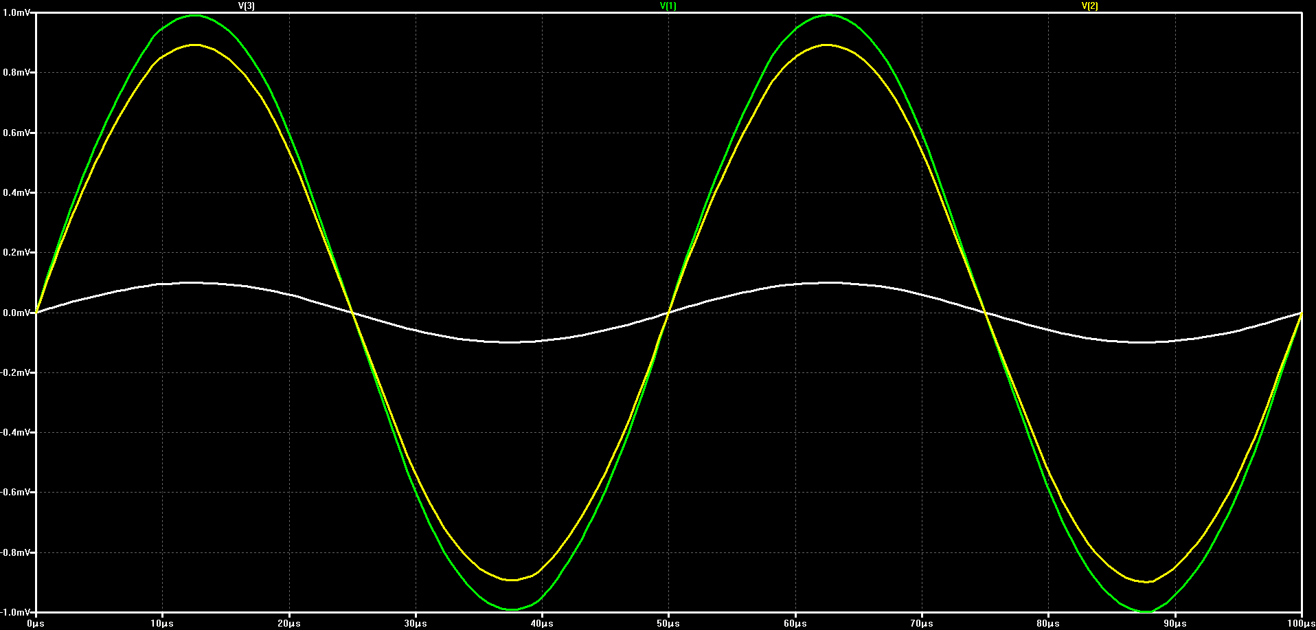

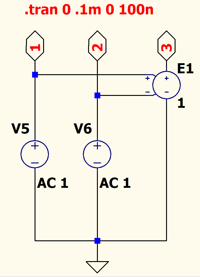

Условия два: баланса фаз и амплитуд.
Так вот, для возникновения возбуда одного условия опрокидывания фазы недостаточно. Ещё амплитуды приходящих на узел сравнения (входной каскад) сигналов должны быть равны или ООСный чуть больше.
Суть в чём: Допустим, на вход приходит +сигнал и + должен выйти из узла сравнения с +сигналом ООС для правильной работы усилителя, где + - указание на относительную фазу сигналов.
Для НЧ это: +1 В пришёл на +вход, +0,9 В пришло на -вход, результат - +0,1 В.

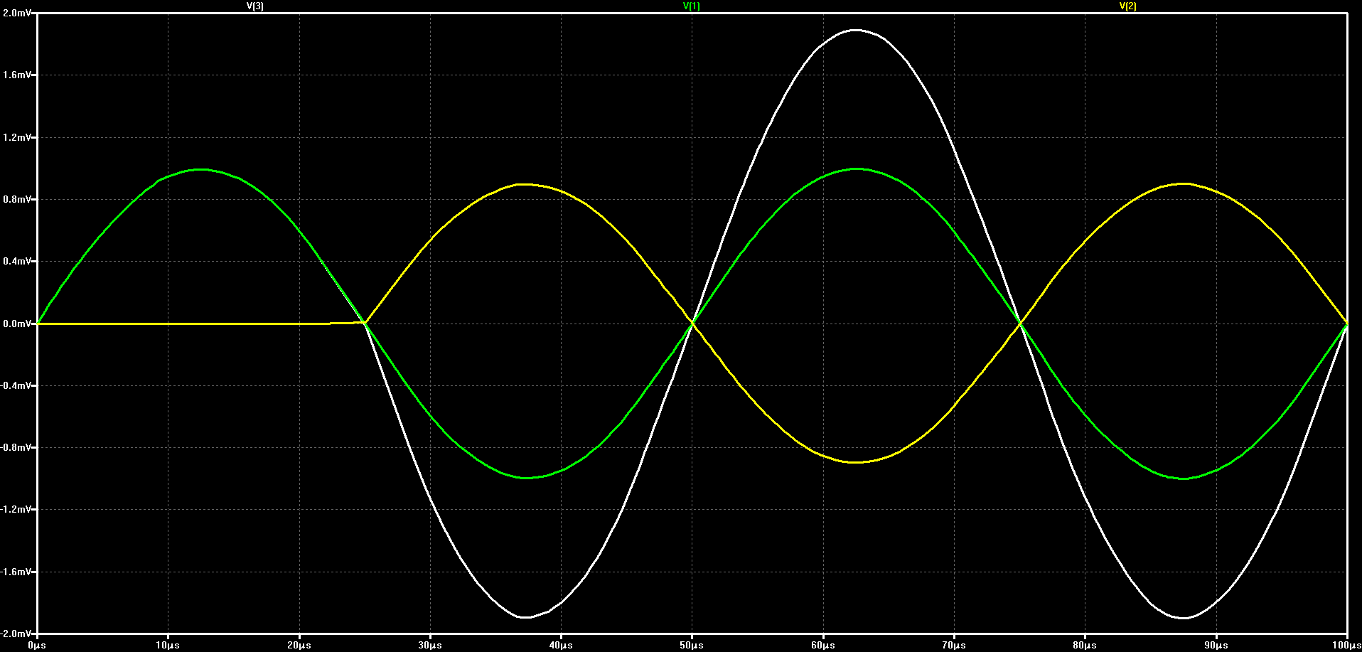

При опрокидывании фазы на 180 грд: +1 В и -0,9 В, но результат сложения по модулю =+1,9 В - самое главное - именно ЗНАК полярности, фазы сигнала, и виден на осциллограммах:
Тут: белый - выход узла сравнения, зелёный - вход, жёлтый - запоздалый сигнал ООС, которого так боятся Петров, хаммер (молоток), хафлер с зильберштейном и прочие неучи. Очевидно, что, будь сигналы входа и ООС равны, перед каскадом сравнения встала бы дилемма, с какой полярностью фазой) выдать сигнал, а будь сигнал ООС чуть больше - возбуд неизбежен без проблем.
Но сигнал ООС в хорошо скорректированном усилителе просто не должен быть больше входного.
А вот при "правильной" фазировке входного и ООСного сигналов выходной белый мал, но корректен по фазе:
То есть, с ростом частоты и фазового сдвига в ООС разностное напряжение на входе уся растёт, но и только: возбуда не наступает.
Если мыслить умозрительно, это кажется невероятным, но, если глянуть в симуляторе и подумать лучше - такое поведение усилителя математически и логически неизбежно.
Так что требования, типа: дайте мне сигнал ООС без сдвига фазы, и я сделаю корейцам сверхлинейный усилитель, от которого целая фирма тупых дегенератов на неделю засядет в ресторане, пугая высокотехнологичные унитазы диким рёвом, снимаются полностью.

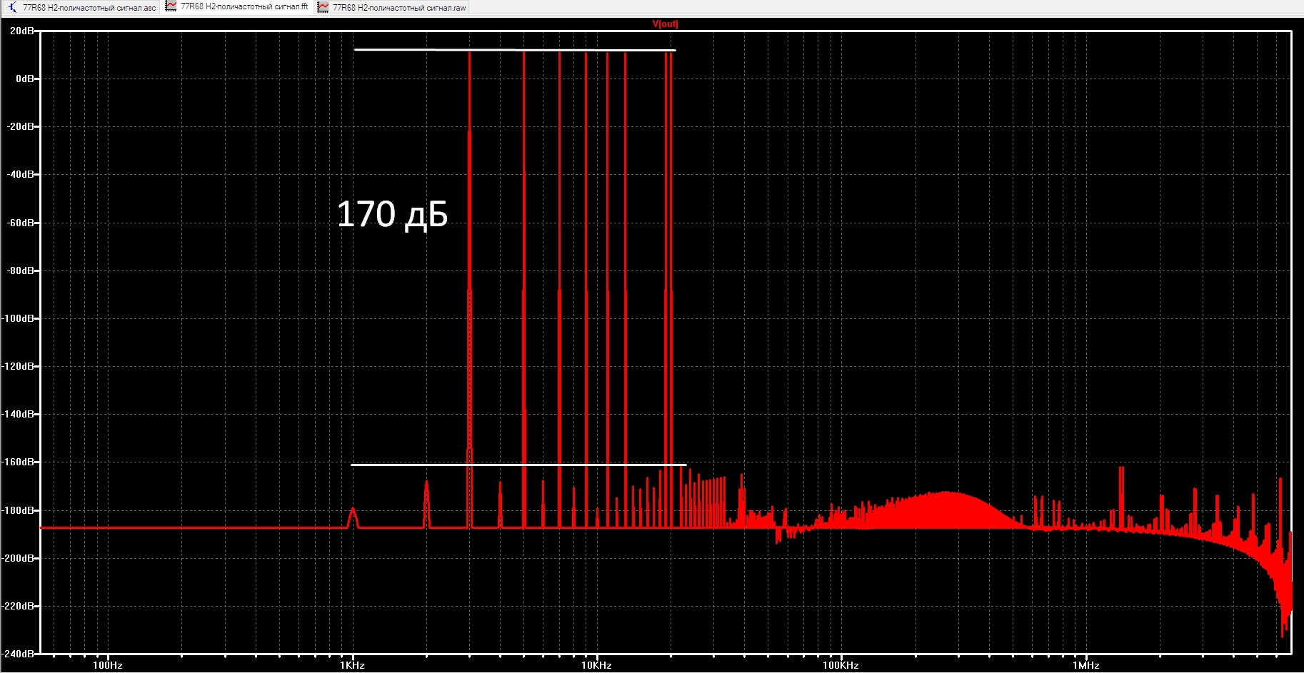

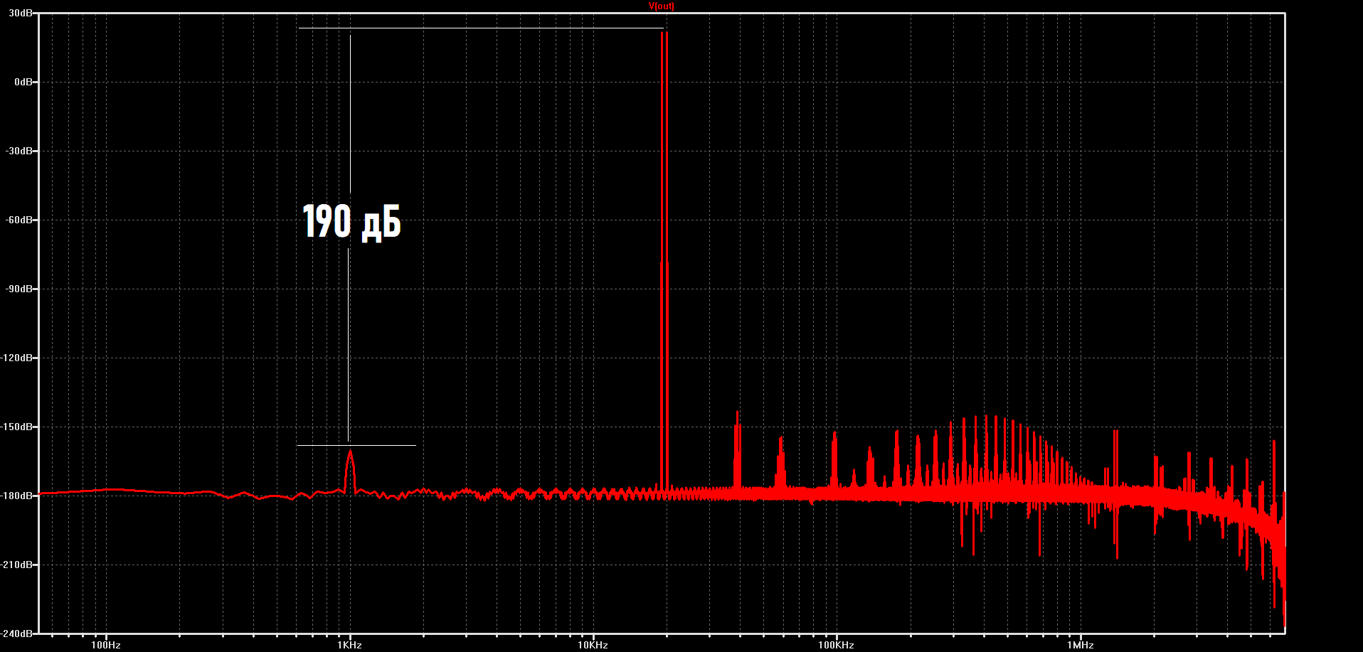

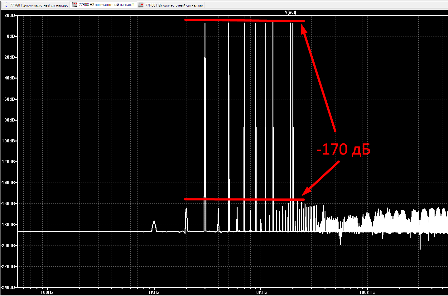

Так вот вам парадокс: частотная коррекция усиления для набора миллионных величин усилений,
а сейчас уверенно доступны 180...190 дБ/20к,
сводится к ликвидации исходного усиления.
Правда, ликвидируется оно только там, где создаёт проблемы: на ВЧ, в области фед. По факту, АЧХ петлевого усиления с повышением порядка применяемой коррекции,
то есть: количества полюсов и нулей,
и величин, диктуемых выбранным порядком коррекции, приближается к прямоугольнику.

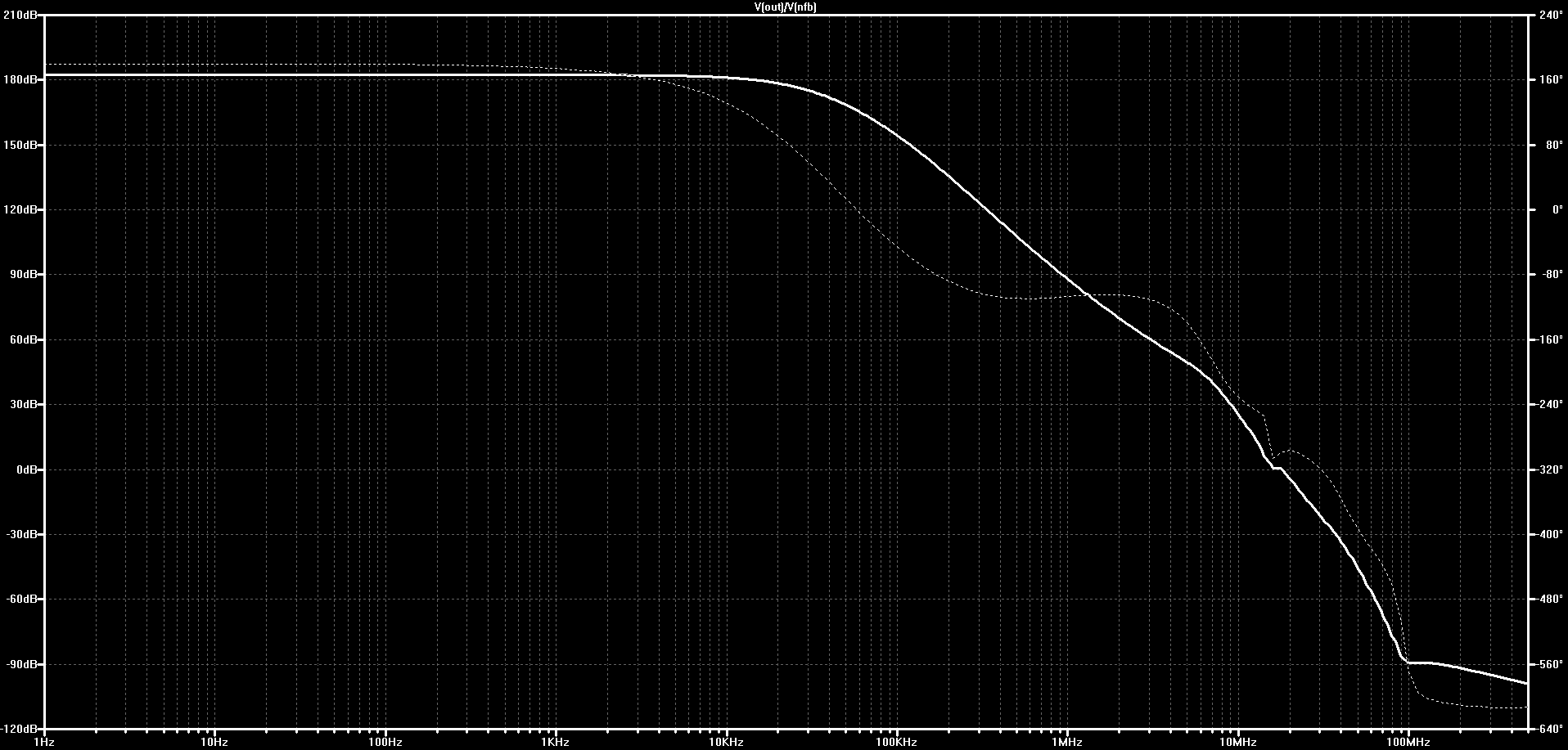

Пример потерь усиления при коррекции:
Работоспособная АЧХ петлевого усиления: 150 дБ/20к, запасы по фазе и амплитуде, все дела.
Коррекция удалена, места отмечены.
Если приглядеться, видно, что АЧХ нескорректированного УМ пересекает 0 дБ со скоростью спада 120 дБ/декаду. Это однозначный возбуд и неработоспособность усилителя.
Вот, тот порядок элементов, который делает из этой АЧХ нормальную, и называется матрицей коррекции и вычисляется в симуляторе, в отличие от силового каркаса, работающего на постоянке и доступного к вычислению на бомажке.
Зато, коль уж матрица найдена и элементы её рассчитаны, результат фантастичен:

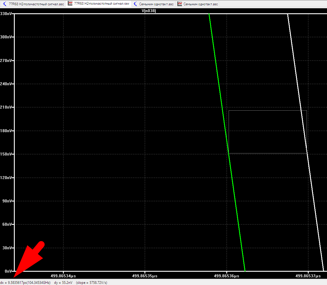

А отставание сигнала ООС от входного, измеренное меж входами:
Равно 10 пикосекунд.
