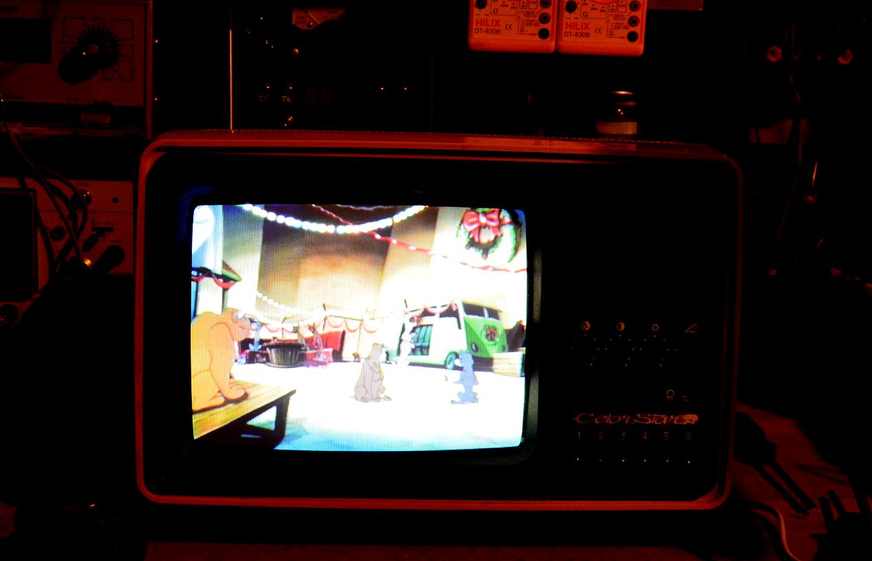

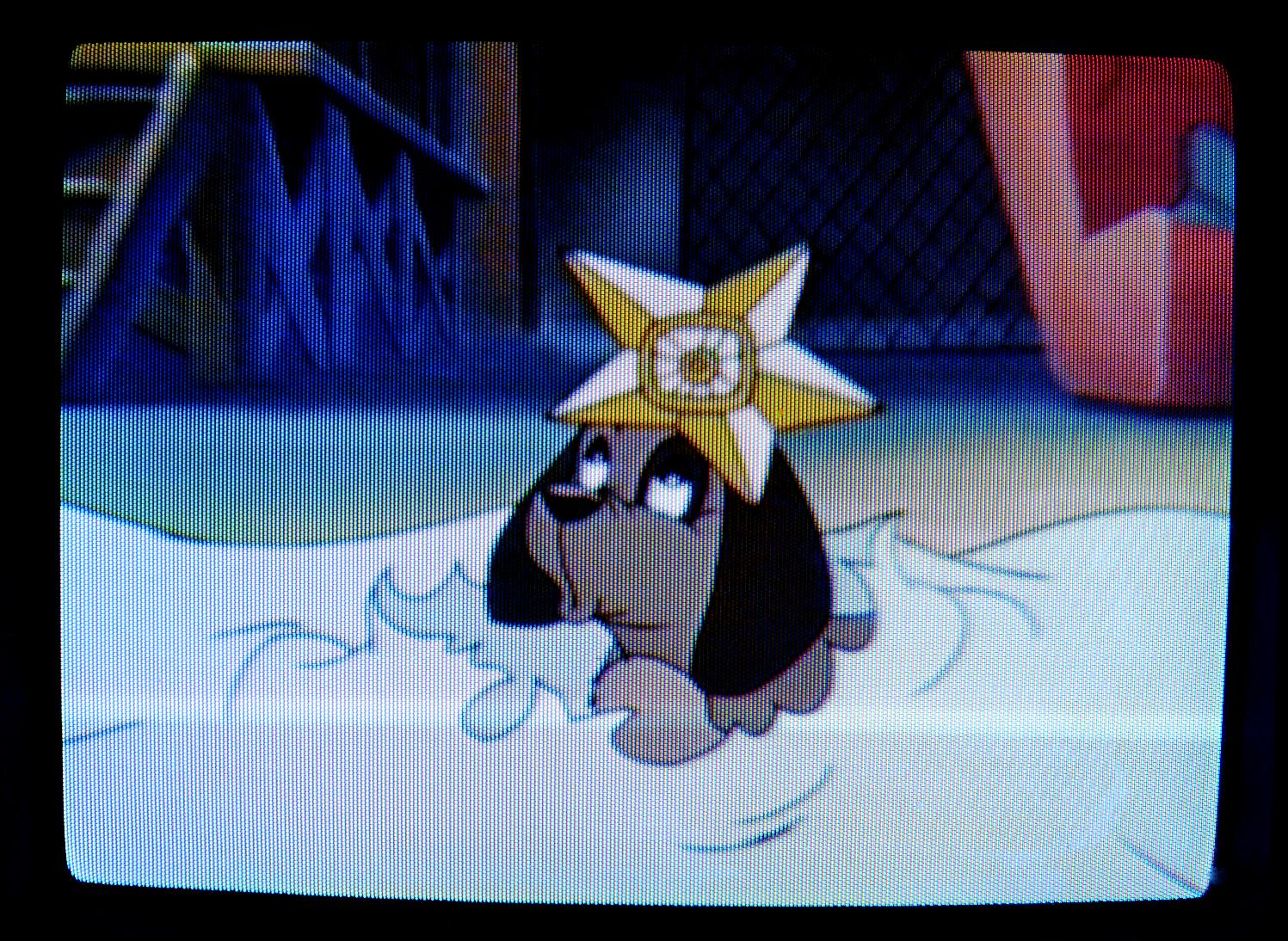

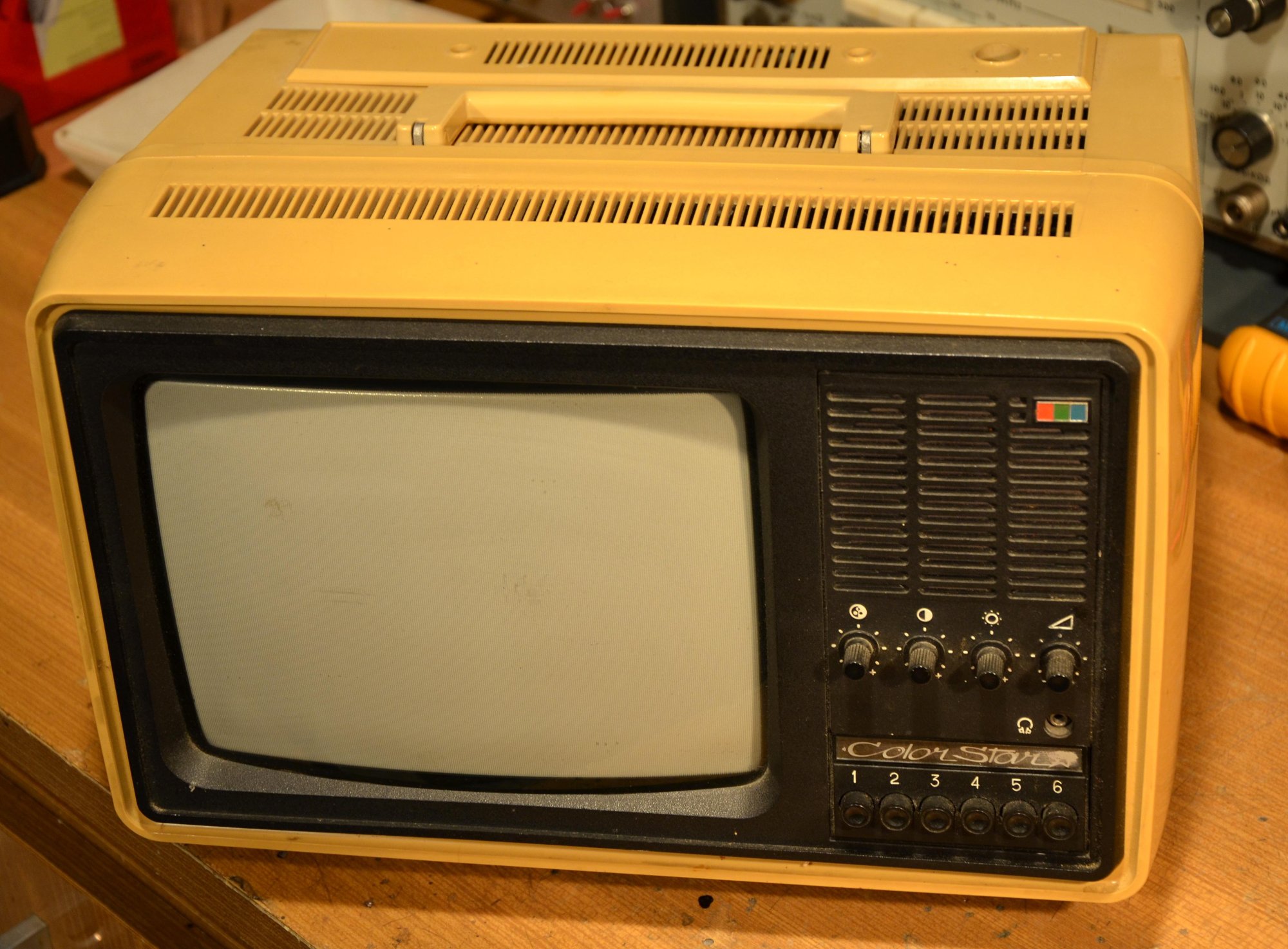

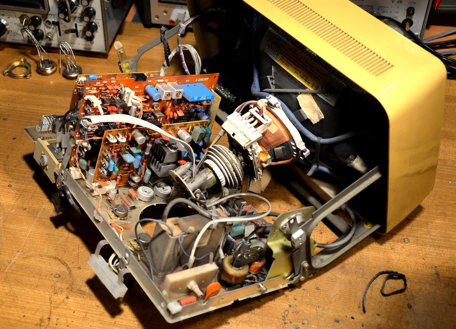

Принёс один кореной немец на ремонт, звука не было. На вопрос, где он его взял, сказал , что купил в магазине.
Называется " ColorStar" На борту двухсистемный блок цветности, блок ДМВ , DK, BG. Попросил его, если будет выкидывать, чтоб мне отдал.
Через 5 лет принёс.

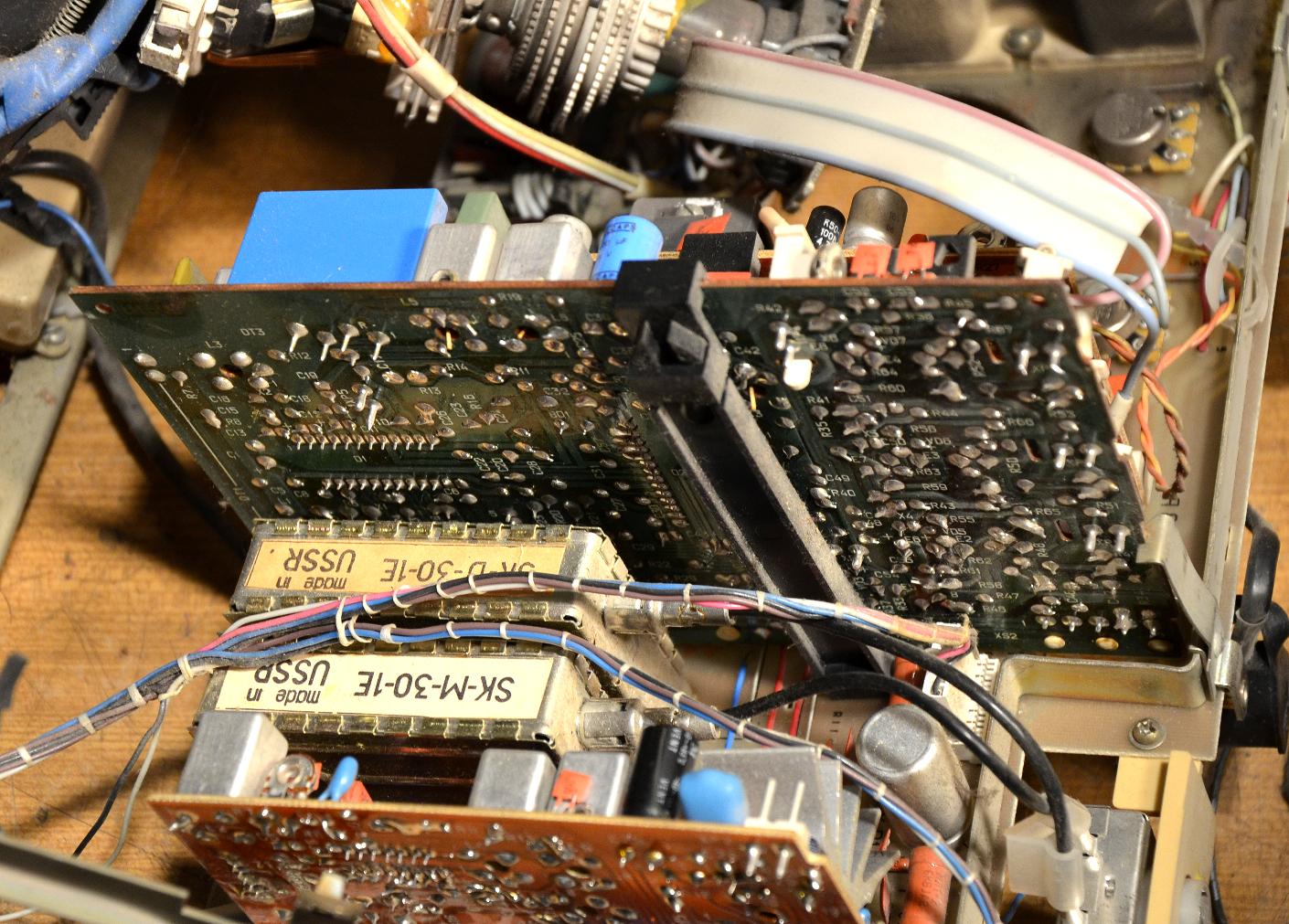

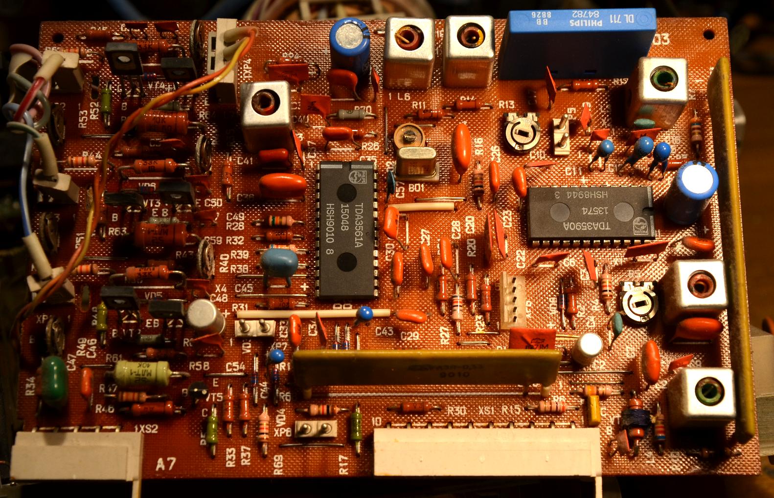

Круть наподобие Филипса, по сути МЦ41 блок цветности, катушки, микросхемы , линия задержки Филипс,кондеры-КМ-5, автобаланс . Нет слов, умели же , если надо..
Дальше- круче. Радиоканал на одной плате с мощником А210К , заедино с радиатором. Блоки СКМ-СКД 30 , кажись с видика ВМ-12, либо с малогабаритных ТВ. Невиданное чудо.
Я так понял был спец заказ. На корпусе ни где нет страны изготовителя. На той апаратуре что поставлялась в ГДР всегда гордо стояла надпись " Made in USSR ". И названия не меняли.

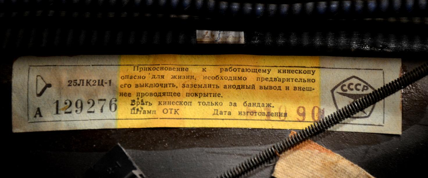

Кинескопу уже 35 лет...
Что-то похожее видел в литовском Шилялисе, но этот ваш телек просто выше всех похвал. Вот рубь за сто, что в радиоканале вместо нашей 174 УР4 стоит TBA120 c двумя комплектами полосовых и режекторных керамических фильтров, 5.5 и 6, 5 мГц

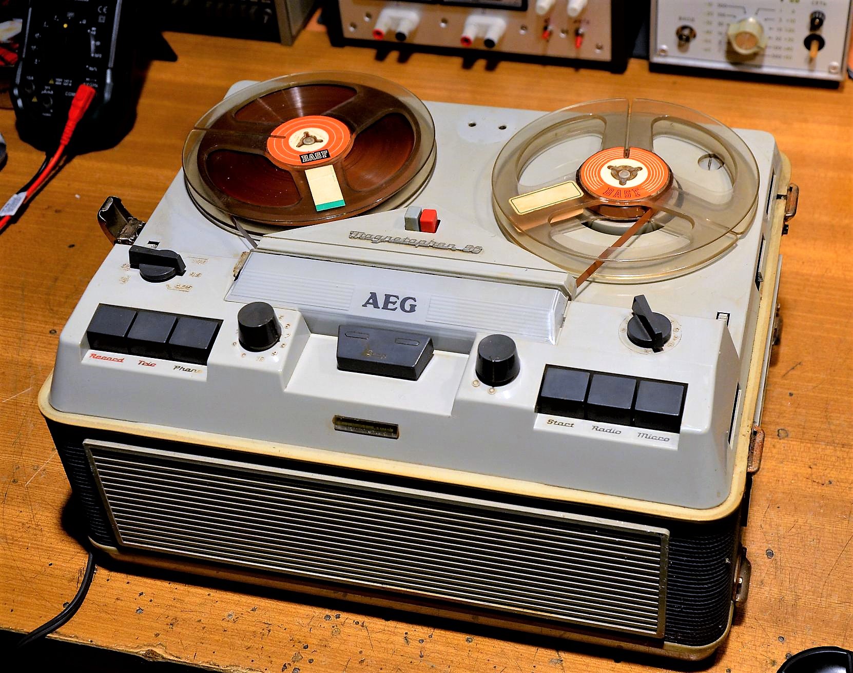

"AEG magnetophon 69" Ламповый, рабочий. 1961 года выпуска. Не стерео, но уже 4х дорожечный. Резина как новая....
У друга в 70-е был Грундиг ламповый, стерео на линейном выходе и моно на своих динамиках. звучал круто, а мне даже удалось его починить, нашел замену его лампе с помощью нашей и своих куриных знаний на то время.А позже и механику подправил. Там невиданный наворот был в узле фрикциона подмотки, многослойный бутерброд из гетинакса и фетра. И с годами трение выросло и стало тянуть ленту.

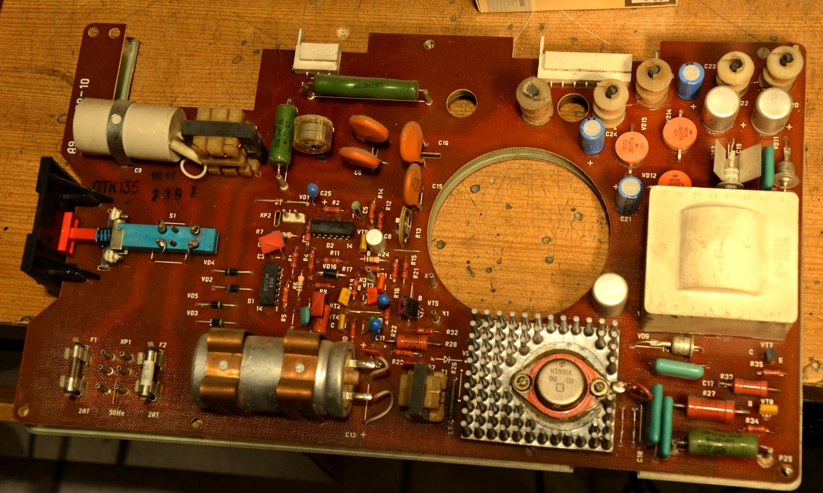

Это какая-то "Электроника" , попадали в ремонт они тогда. Трубы были и вправду хорошие. Слабое место - ото сенсорный переключатель каналов, при щелчках и пробоях в ВВ части самопротзвольно переключал каналы. И отдельная "песня" - БП, где был отдельный канал на тиристоре для питания от 12В - редкостное... Но тут БП, похоже, уже другой.
Да, это "Электроника 431Д" Шедшая на экспорт под названием "ColorStar" и без опознания страны изготовителя на корпусе.
В этом телеке все решения на два порядка круче и современнее, не сравнить с мусором по имени Ц430 . Их одно время завезли в Юный Техник, нерабочие. В основном цветность и питание.
Трубы все хвалили за долговечность.Остальное- тяжко.
