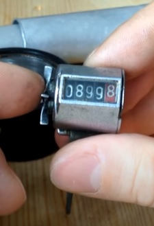

ему бы счётчик количества витков и будет бомба :)
можно приспособить дешёвый старый механический счётчик для вела
Хотел обычный калькулятор приспособить+геркон. Но после первого трансформатора понял, что не надо. 100витков большая редкость. Обычно меньше и намного.

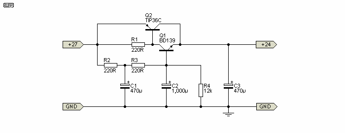

Или питание от Эллиотта

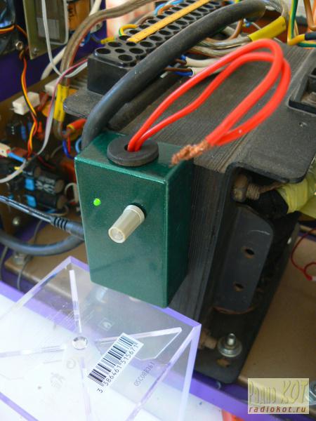

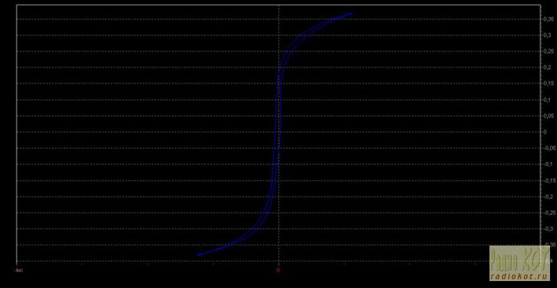

Когда серьёзно занимался 50Гц трансформаторами проделал много лабораторных опытов. Пришлось сделать несколько специфических, оригинальных приборов. Но самый для меня важный и точный результат я получил, когда сделал стенд по визуальному наблюдению индукции (петли гистерезиса) в реальном тран-ре. Это помогло забыть много сказок и диванных теорий.
Лаб. стенд получился такой:
Датчик Холла измеряет реальную индукцию в транс-ре и выводит её в масштабе XY на экран монитора. В моей работе делались тран-ры с "укороченной первичкой" железо есно попадало в насыщение. Любой перекос в бытовой сети приводил бы к огромному перекосу петли гистерезиса. Т. как опыты проводились для изделий работающих от бытовой сети, возил этот стенд по всем кто только пускал с ним. _hm_
Получал разные результаты (важные для меня), но перекоса петли не было. Даже в селе где уличная сеть на "колючей проволоке" сделана, при царе-горохе.
Несколько фото:
Датчик Холла измеряет индукцию
Один изполученных результатов петли гистерезиса:
Более подробно в статье:
