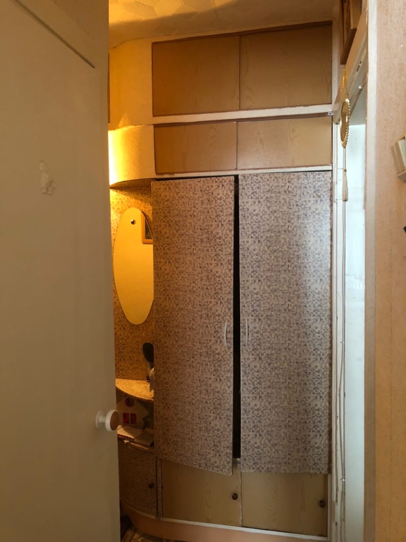

волне можно :) : недавно смотрю объявления в паблике городском, ба, что то знакомое...дак это ж моя малогабаритная квартира, которую продал двадцать с лишним лет назад. Там "мебель" я делал из подножного корма (старого ДСП, ДВП..) без каких либо инструментов..пила одна, шкурка да покраска поролоновым валиком..Думал давно там все снесли, ан нет..оказывается все еще живое. У меня конечно получше выглядело все, не было заставлено и шланги сразу в систему уходили, но все равно удивило..столько лет прошло.

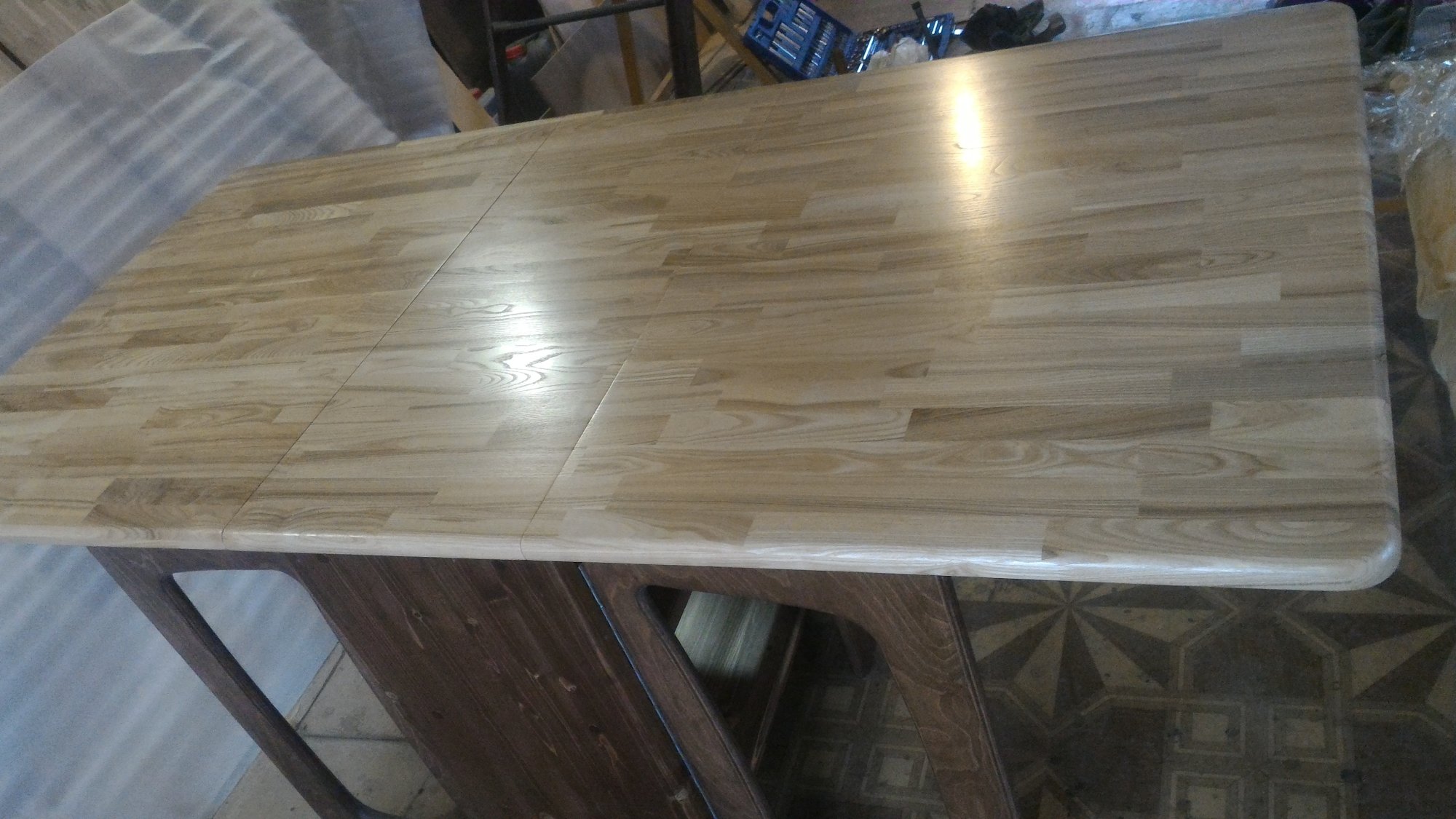

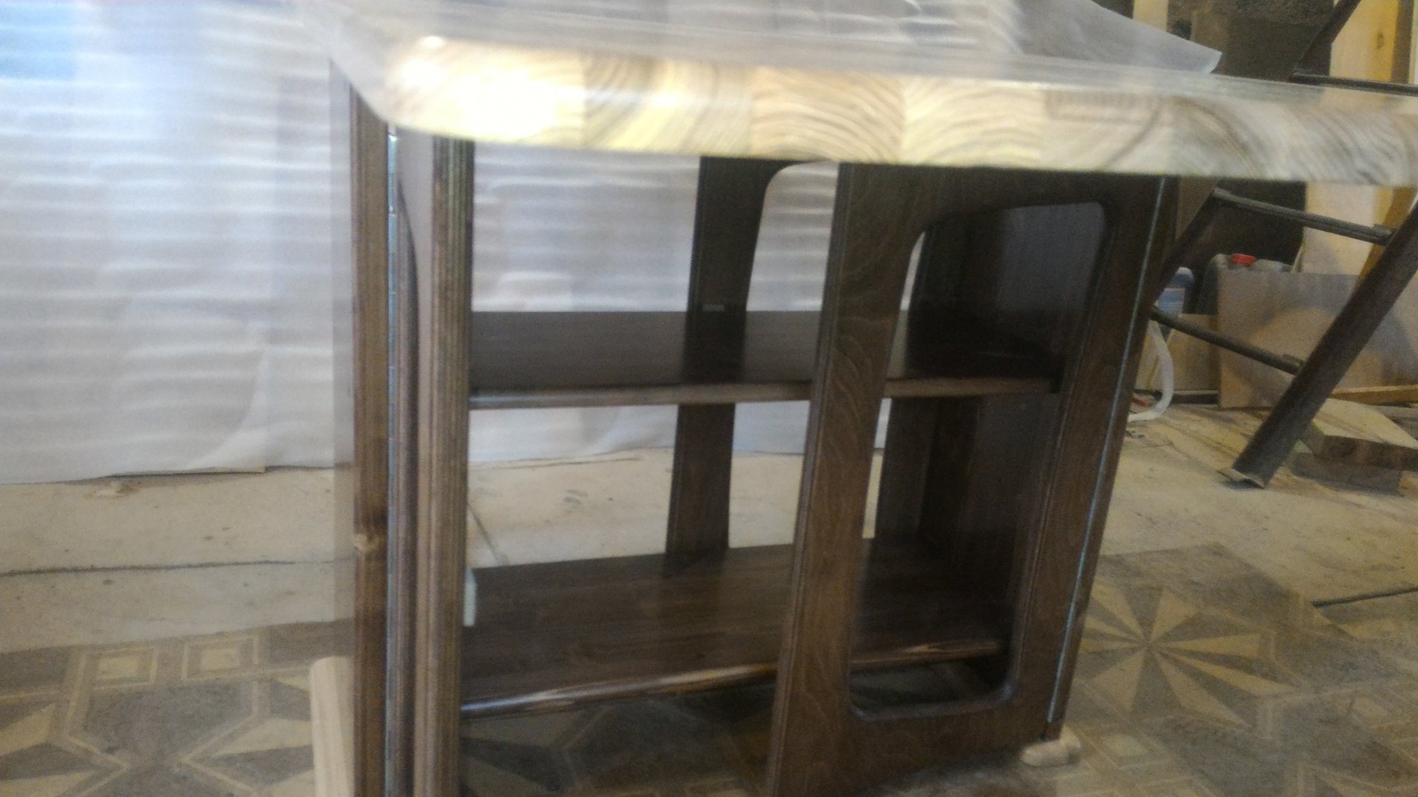

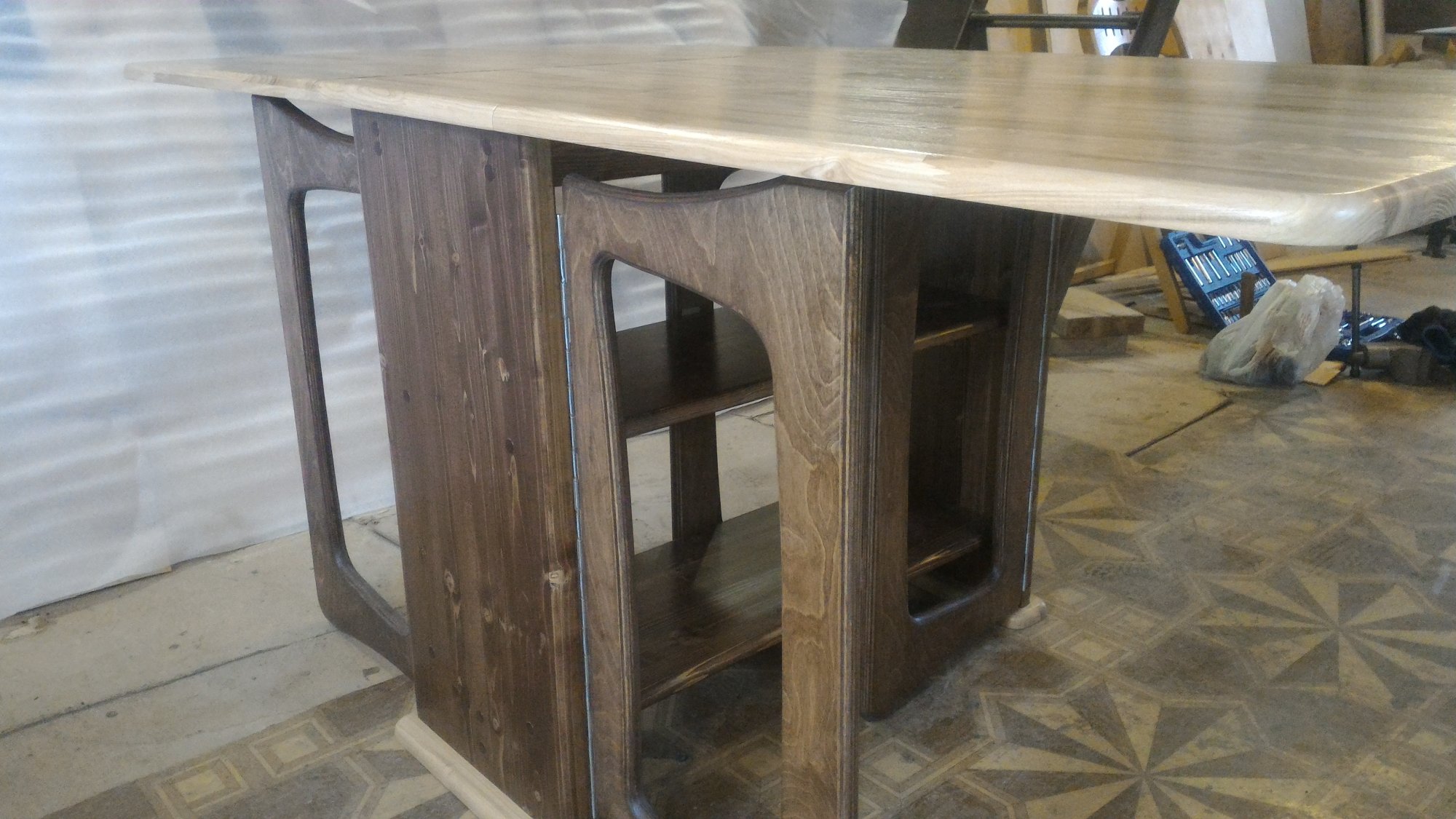

По пожеланиям друзей изготовил стол-книжку. Ясень (столешница),сосна (каркас),фанера (опорные ножки).

fvvn
4 Окт 2021
1,031
894
44
Вячеслав
На базе стол-тумбы или по лекалам?
У мамы такая стол-тумба.. тока из заминированного дсп..
Я вот такой садовый стол сделал, так и не рискнул на улицу вынести.. прижился в доме… лавочки две.. так же на мансарде живут теперь..
germes
24 Дек 2019
96
129
21
Обсудили общие габариты стола с друзьями и вперёд.
germes
24 Дек 2019
96
129
21
Щит брал в Woodstock. С появлением качественных клеёв мебельные щиты собирают на гладкую фугу уже лет 25. Проблемы возникают при нарушении технологии сушки,склейки и эксплуатации.
