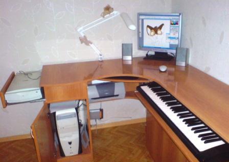

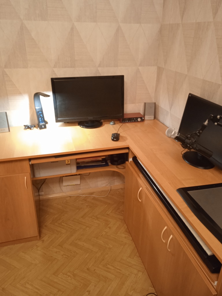

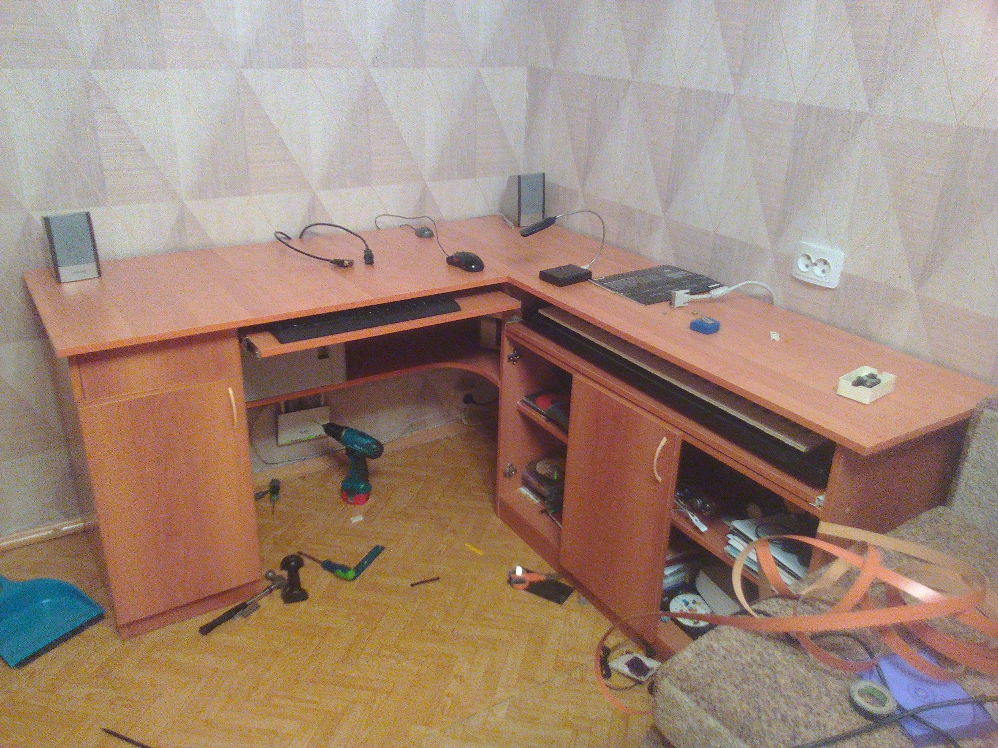

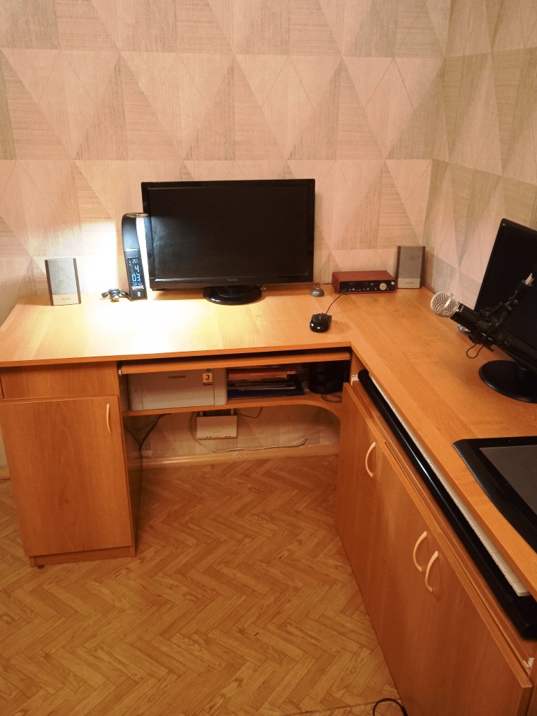

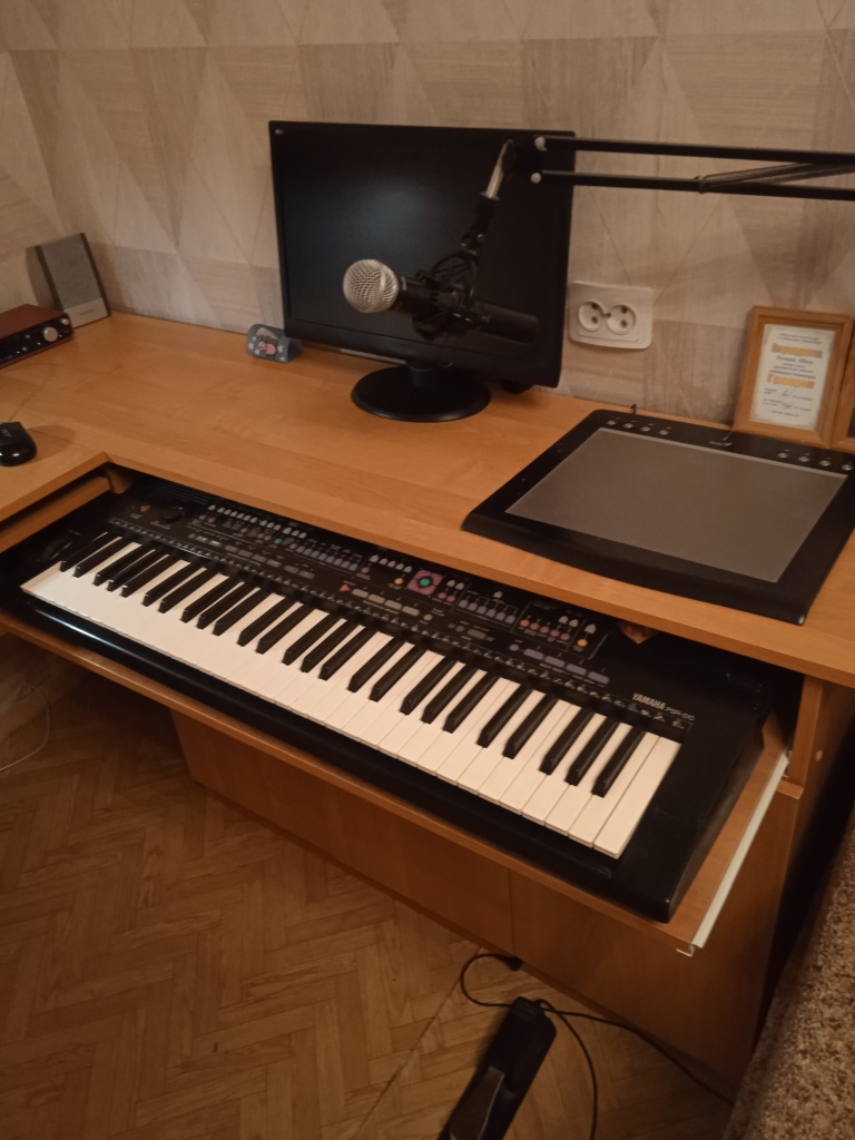

Таити-таити... нас и тут неплохо кормят :) ..я все из ЛДСП пилю:
Сначала полукруглую столешницу сделал, оказалась неудобной.
Слева выезжает сканер, справа выезжает синтезатор..почти трансформер

не..уверяю вас - ваше сложнее :)
корпусная мебель достаточно примитивна :)

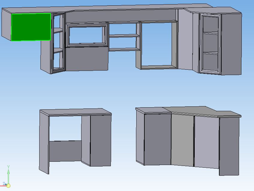

Программа "Базис мебельщик", файл для ЧПУ (акустическая система).
Для "горки" файл не найду, но принцип тот же (профильные сайты, заготовки от туда можно взять)

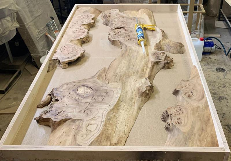

цены не адекватные сейчас, доставка дорогая... кухню сам собирать буду (шаблон для петель уже купил), резать и кромку на производстве (программ выше)...
столешница самодельная, залита будет эпоксидной смолой, по такому принципу:
тем, более она угловая (искусственный камень тоже - хорошо)

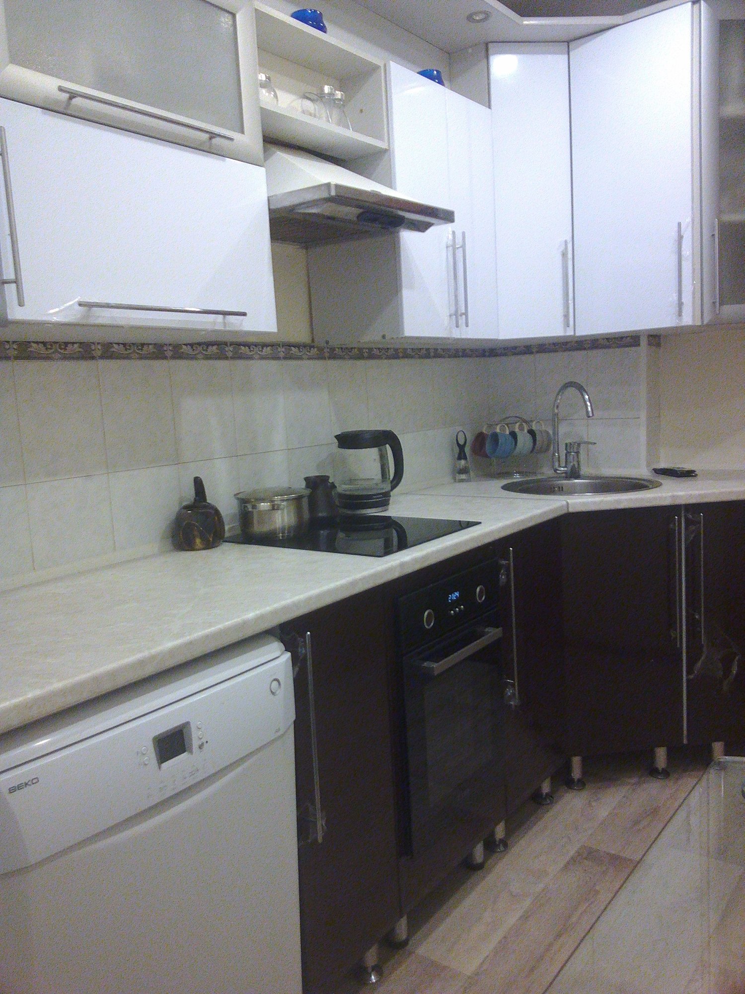

тоже лет 15 назад кухню делал..уже устарела, но новую пока лень..надо созреть.

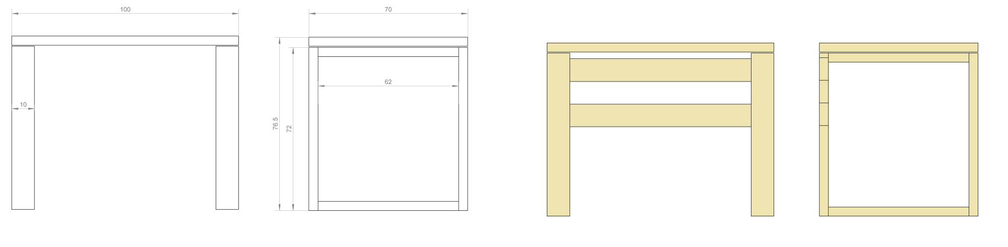

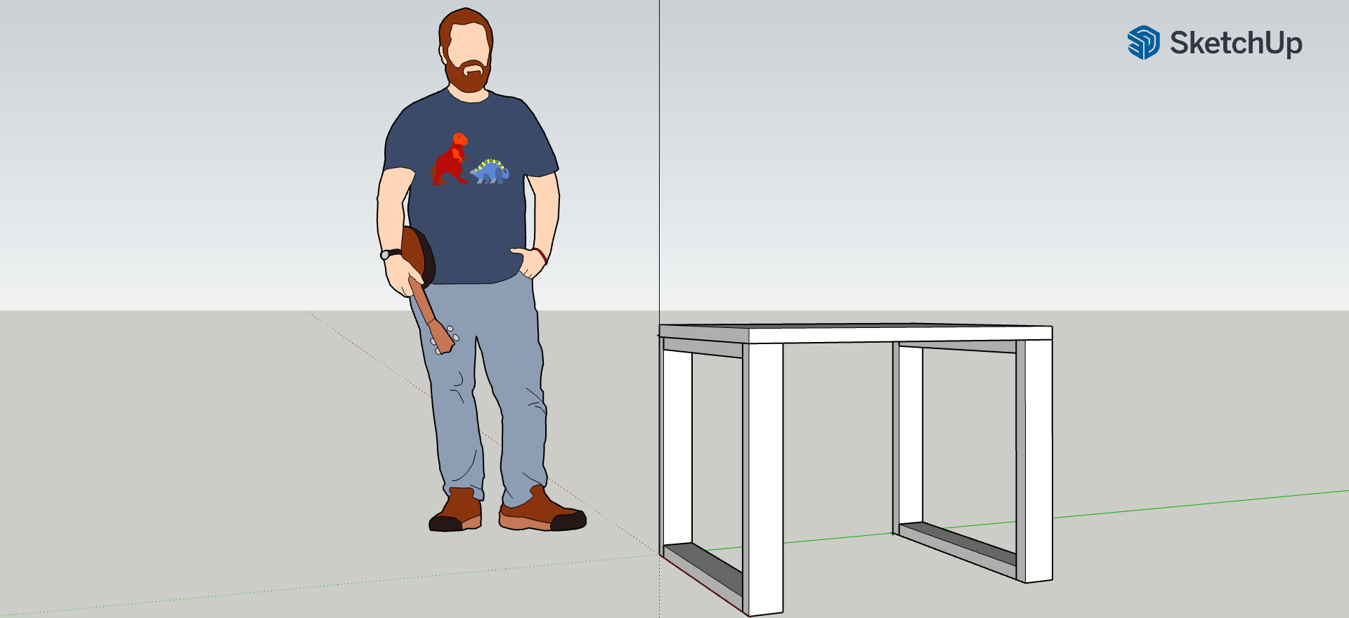

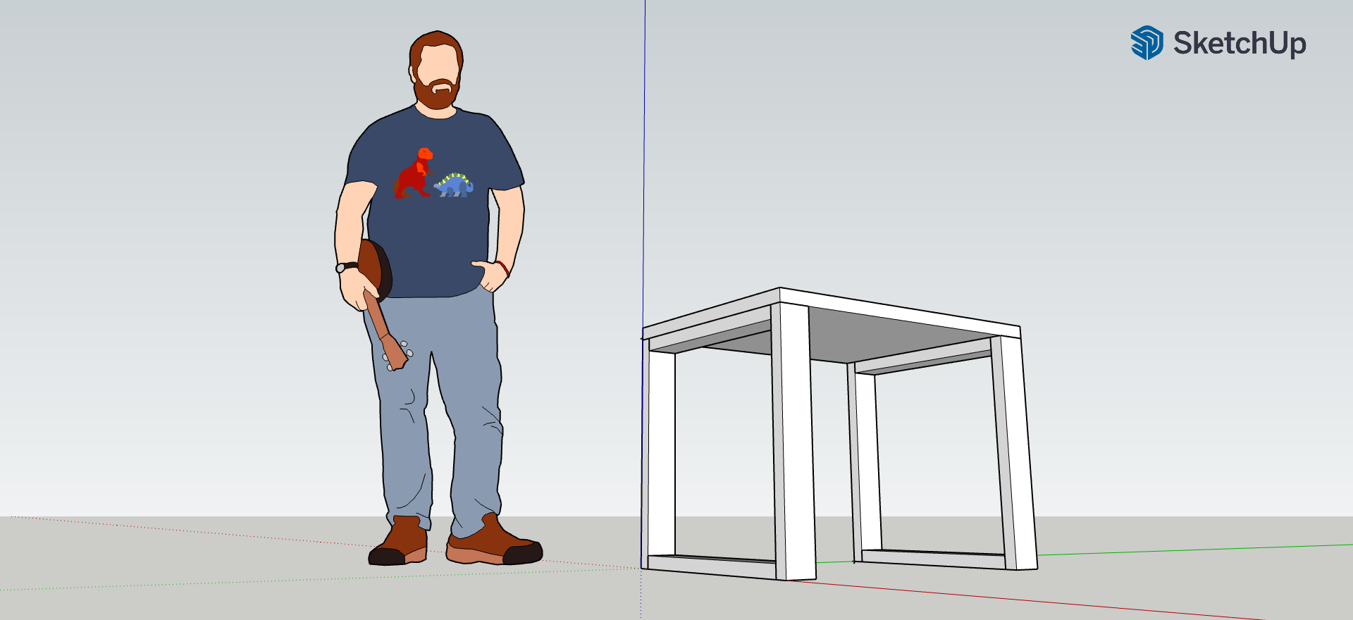

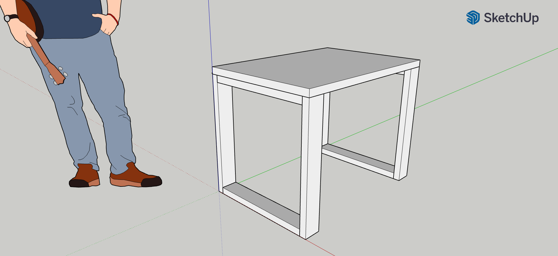

Понадобился столик. Дерево будет скорее всего со срощенными ламелями (из кусков брусов).
Дерево - бук.
Посмотреть вложение 36299 Посмотреть вложение 36300 Посмотреть вложение 36301
Ножки и столешница все дерево.
Профиль ножек 100х40 мм.
Столешница 1000х700х40 мм.
Чтобы создать визуальный эфект столешницы и ножек, между ними будет расстояние 5 мм, которое сделаю через металлические уголоки.
Как видно ножки состоят из правой и левой частей.
Как правильно соеденить эти части, чтобы стол не шатался?
Конечно сама столешница будет являтся так же креплением, но все же. Пока планирую у дальней (задней) стороны закрепить пару брусов, один вверху, второй чуть выше середины из тех же бусов, что и ножки. Спереди пока не хочется укреплять, возможно будет выдвижной ящик.
3D файл можно открыть здесь
Свои буду крепить в стык. Шипами значит.

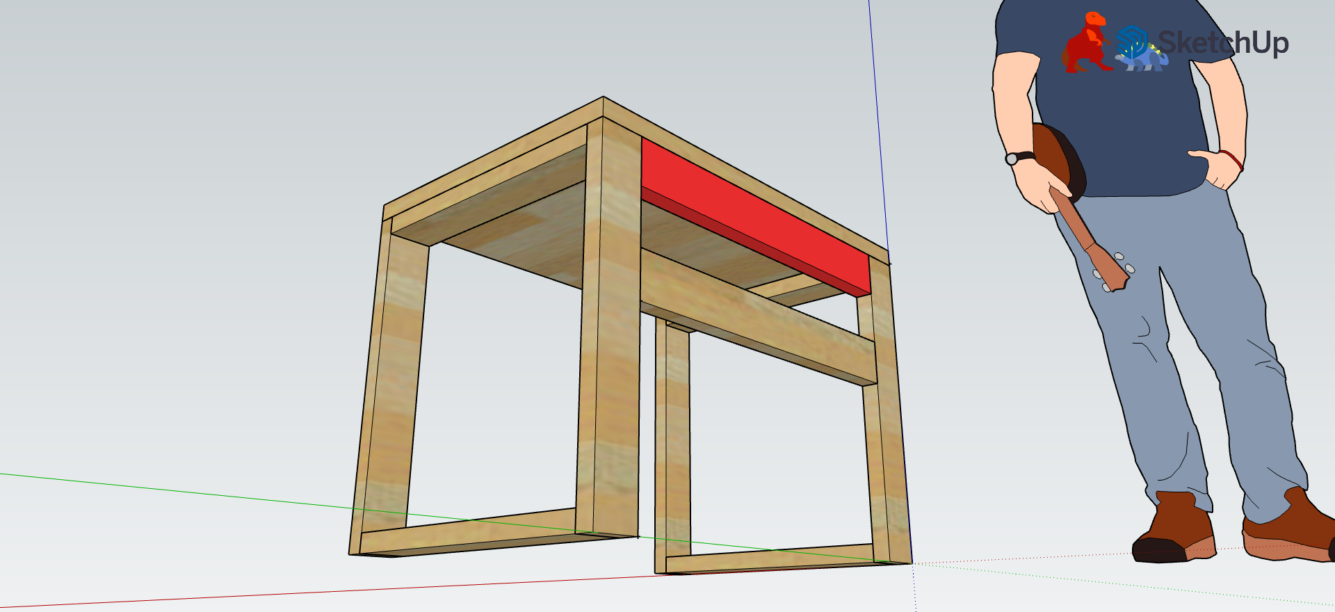

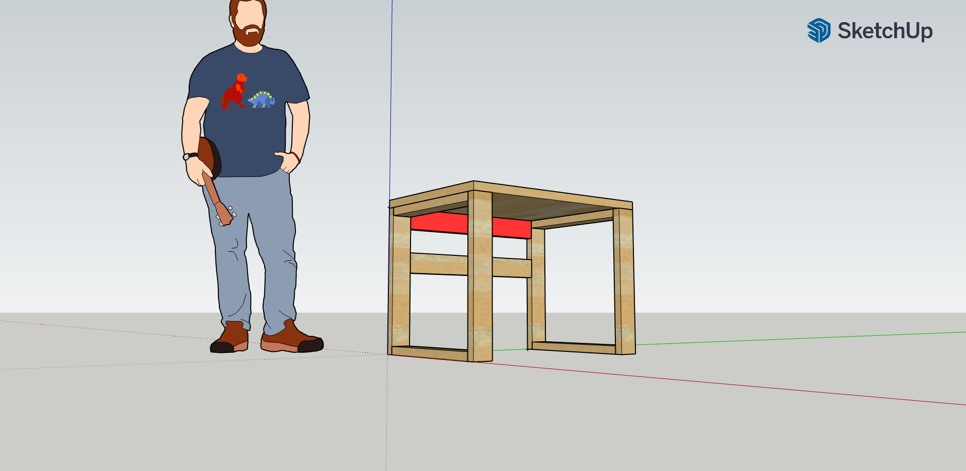

Дорисовал задние бруски. Красного цвета брус не будет лишним?
Посмотреть вложение 36322 Посмотреть вложение 36323

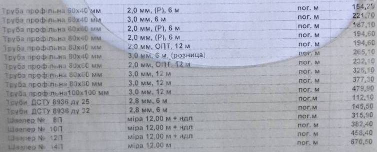

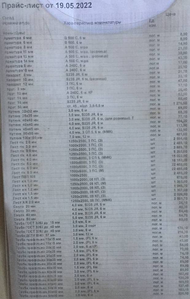

Прайс по металлу:
Посмотреть вложение 36411 Посмотреть вложение 36412
