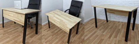

Понадобился столик. Дерево будет скорее всего со срощенными ламелями (из кусков брусов).
Дерево - бук.
Ножки и столешница все дерево.
Профиль ножек 100х40 мм.
Столешница 1000х700х40 мм.
Чтобы создать визуальный эфект столешницы и ножек, между ними будет расстояние 5 мм, которое сделаю через металлические уголоки.

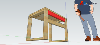

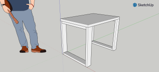

Как видно ножки состоят из правой и левой частей.
Как правильно соеденить эти части, чтобы стол не шатался?
Конечно сама столешница будет являтся так же креплением, но все же. Пока планирую у дальней (задней) стороны закрепить пару брусов, один вверху, второй чуть выше середины из тех же бусов, что и ножки. Спереди пока не хочется укреплять, возможно будет выдвижной ящик.
3D файл можно открыть здесь
Как то так, я полагаю, а столешницу может на шипы деревянные поставить.
Свои буду крепить в стык. Шипами значит.
Дорисовал задние бруски. Красного цвета брус не будет лишним?
Посмотреть вложение 36322 Посмотреть вложение 36323
самое то будет. Что доктор велел.
поперечную устойчивость даст вместе с ниже лежащей рейкой.
С буком дел не имел, наверное тоже хорошо гуляет от влаги. Деревянную столешню использовать как крепление стола, не очень имхо. Массив для себя делал из цельных брусков, есть фуганок и ваймы, в продаже срощенные видел на микрошип, видел и брак в склейке, правда всего раз на глаза попал, а так площадь склейки огромная, если правильно клеили. Сзади стола в такой конструкции нужна по низу третья перемычка, прямоугольник расшатает обязательно, ну или косынки ставить или закрывать двп. Сами ножки к столешне как крепить будете? Широкая столешня гулять будет хорошо, а нога под ней не будет, волокна поперек. Напоследок надо ножки закрепить как то от складывания, сейчас им ничего не мешает сложиться. Либо зашить их с двух сторон двп, либо городить внутри зигзаги или кресты, и то и то не смотрится. Ножки меж собой столешней сверху держатся, сзади поперечинами, надо еще снизу закрепить между собой, могут разойтись или сойтись. Спереди стола что то надо, тонкая столешня не будет смотреться, фальшбрусок хотя бы. Мысли такие, если бы я такое себе задумал делать.
Спасибо. Есть полка из бука, маслом покрывал, все хорошо, не гуляет. Ножки к столешнице планирую через гайки:

Как бы по правилам делается как на картинке. Поперёк щита паз ласточкин хвост. В него без клея !!! туго вставляется брус. А уже к этому брусу крепятся ноги. В таком случае разные расширения продольной/поперечной стыковки не порвут щит.

Изначально думал из металла ножки сделать, потом решил из дерева. Но подумав, возможно придется вернутся к идеи металла.
Правильная идея, промышленно так делают, будет надежно и взгляд только на столешне будет, а не на конструкции самого стола, что там наверчено, а клеенная столешня вполне симпатично. В сериале "Теория большого взрыва" отличный стол в квартире Шелдона, склеен из брусков хорошего сечения, шлифован и покрыт качественно, засматривался, но он большой конечно. Сама рама, она же опора столешни, ножки - металл.

Формат не маленький лучше делать с готового щита .
Ножки достаточно "массивные" на глазок (мой) будет выглядеть "слишком" массивно т.е. вульгарно именно в том представленном концепте .
Дело вкуса не перечеркивает практичности !
... углы столешницы приходят на углы ножек - это вопрос 1 .
Парящая столешница =) проставки \ уголки и пр. мелочи - не нужны . Соединение будет слабым .
Зрительно конечно приятная конструкция но так ли часто мы люди всматриваемся любуемся такой мелочью =) ?
Это просто декоративная особенность предмета .
Если пыль протирать из щели ок. 5 мм это норма тогда это не вопрос 2 .
... если бы щель была хотя бы 12 мм было бы на много приятнее но это вопрос как все представляете именно Вы )
Зрительно лишние оба бруска .
Конструкционно выделенный брусок ничего не дает .
