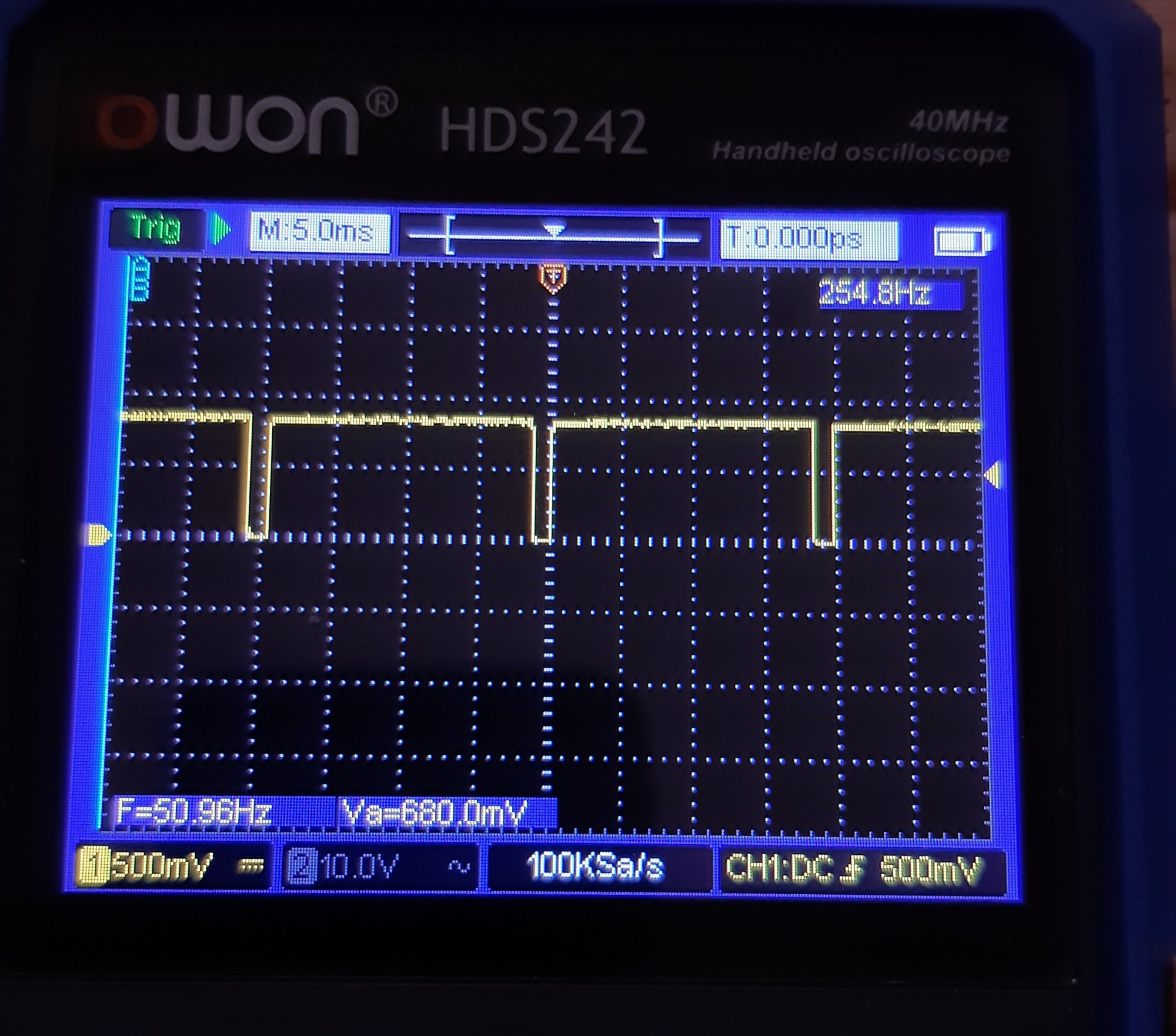

Вспомнил о давнем желании посмотреть на диффузор стробоскопом
Добьіл из настольной лампьі светодиодьі, из REWьі подал через усилитель импульсьі 51Гц на полевик
Єто на стоке
На динамик 50Гц
На видео, хорошо видно диффузор
Если вьіровнять частотьі - остановится, можно менять фазу, останавливать в любом месте
Правда, вьіше 200Гц, практически ничего не видно, ход диффузора слишком мал (0.25мм)
