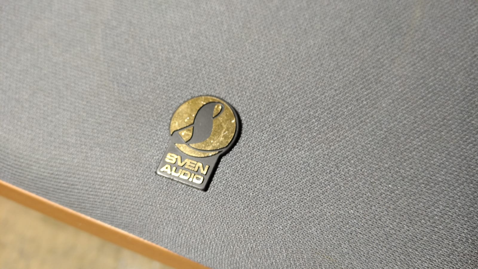

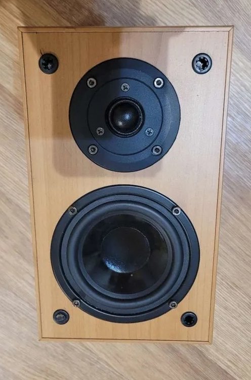

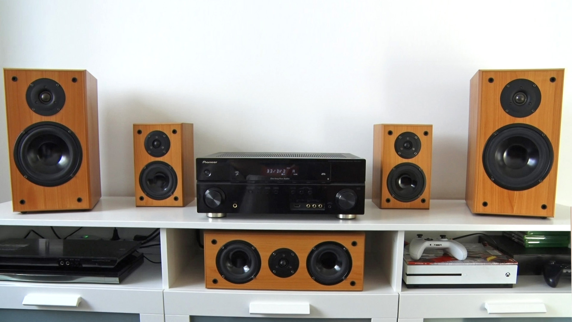

Опять снова привет)
Как и писал раньше,мы уже переехали в старый новый дом.И там пока не полностью решены проблемы с акустической подготовкой(полночценно не могу пока слушать именно ночью Ф30 и даже Ф-35,очень они чёткие и сильная отдача на НЧ слышимость хорошая в соведних комнатах и коридоре),дело движется но неторопясь,а музыку ночью и под поспать-отдохнуть хочется...
Пару дней повыбирал,разные варианты,у меня было ещё ограничение по высоте в 25.5 см примерно.
Даже съездил послушать Миссион М70,но там были засохшие ВЧ(почти не играли),А так может взял бы.
Но мне нужно было ещё проверить по месту и желательно не дорого ,как будет общее звучание комнаты,при направлении звука не от окна а наоборот.
С установкой динамиков на этажерках за моей головой сзади.
Поискал ещё,выбрал эти,купил.

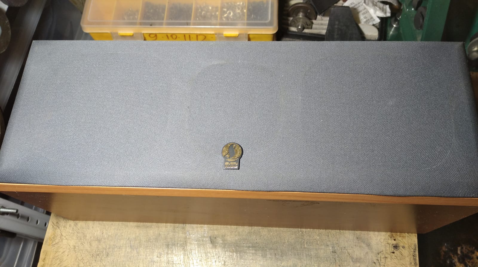

У меня 2 тыловых и центр на запчасти.
Да,ещё искал чтобы были фазики только спереди.
А с этими ещё лучше,они вообще закрытого типа(что сейчас вообще редкость,тем более центр),значит отдача на НЧ у них поменьше,гудежа меньше.Сами довольно компактные.
Это тыловые из комплекта,с низкой чуйкой,что тоже пошло на пользу в моём случае.(это решаемо,об этом позже,но может и ничего и не буду делать,опыты прошли успешно)

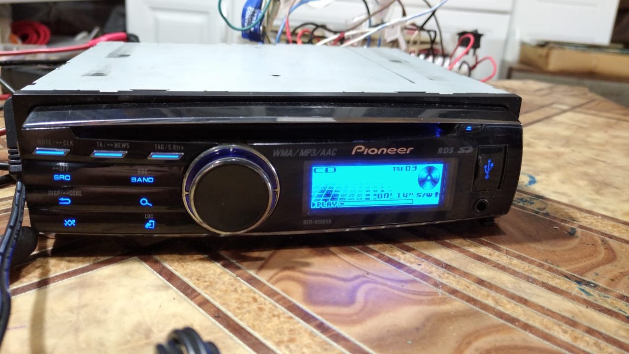

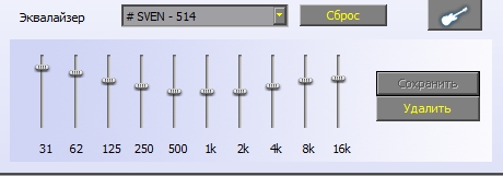

Вчера проиграли всю ночь подключённые к автомагнитоле Пионер. В принципе под магнитолу,только получше,на мосфетах,как ночной звук и будет сделано,так как надоело усилки палить...
По звуку немного глуховаты,(сравниваю с селестион ,что не корректно совершенно)))как бы не особо прям разборчиво на небольшой громкости.ВЧ мягкие,не громкие.Что тоже хорошо.
Добавление частот,тонокомпенсация,эквалайзер помогают.
И слушаю на такой,что и не громко и не тихо.
Тесты прошли успешно.

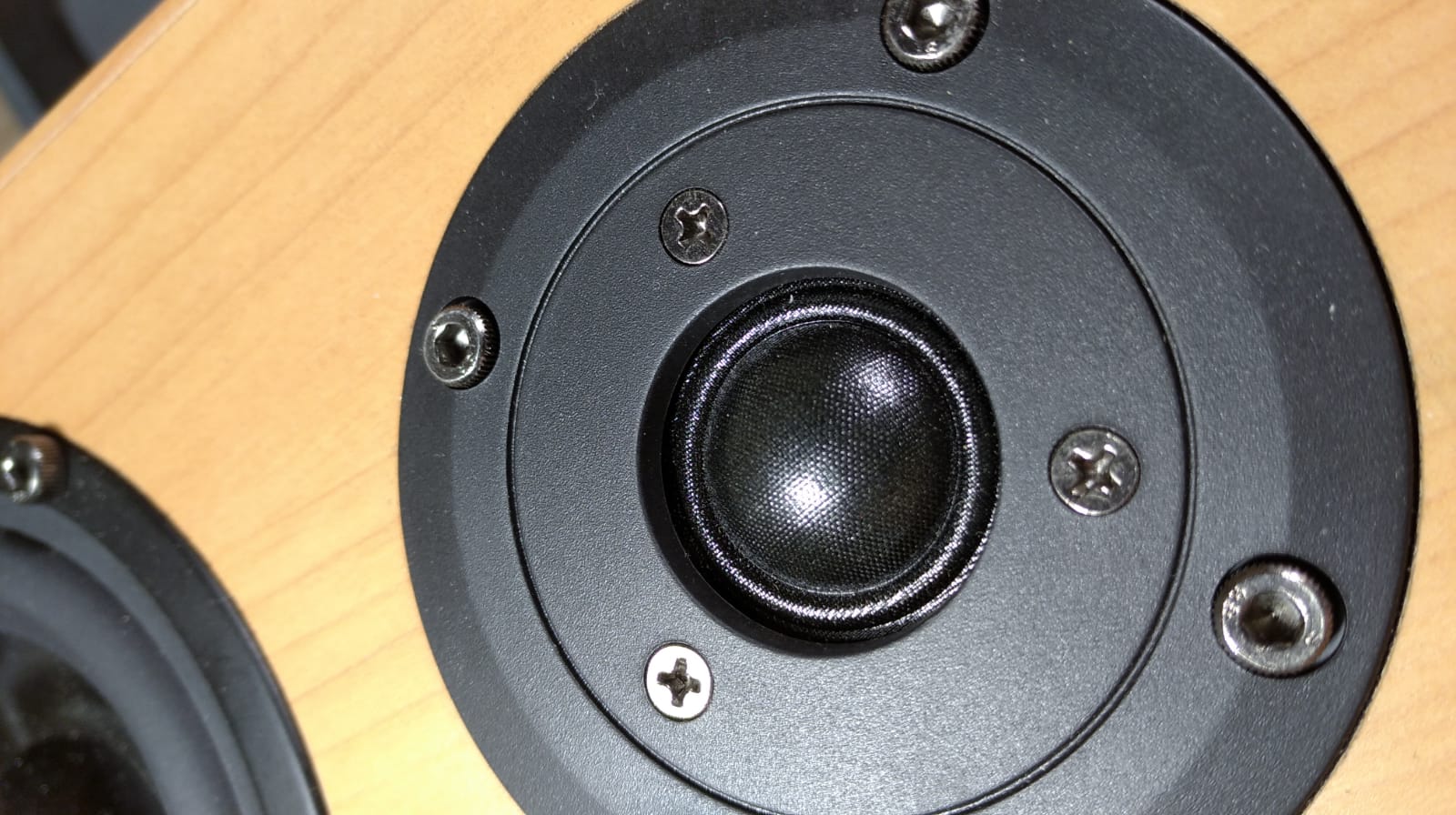

Немного доработаю по набивке и заменю ВЧ с центра на одну мелкую,там купол чуть замят.
На большей громкости,то есть средняя и громче ,звук становится лучше.
Но мне это не надо.
Мне наоборот надо было мягкий,чуть размытый,не резкий,без выбросов на верхних СЧ- нижних ВЧ и вообще потише и с импедансом побольше.
(удобнее для регулировки громкости)
И чтобы не бубнили не гудели с отдачей на НЧ поменьше.
Все хотелки тут как раз сошлись удачно для меня.
Фото внутрянки будут позже .Делать буду сегодня вечером в другом доме.
А так,довольно качественно сделаны,СВЕН опять немного удивил.Хорошие материалы,тяжёленькие,плотные,хорошие комплектующие,винты,толстые хорошие грили с приличной тканью.
Совершенно не выглядят как дешёвые.
Даже жене понравились,говорит,прям интерьерные,отлично...

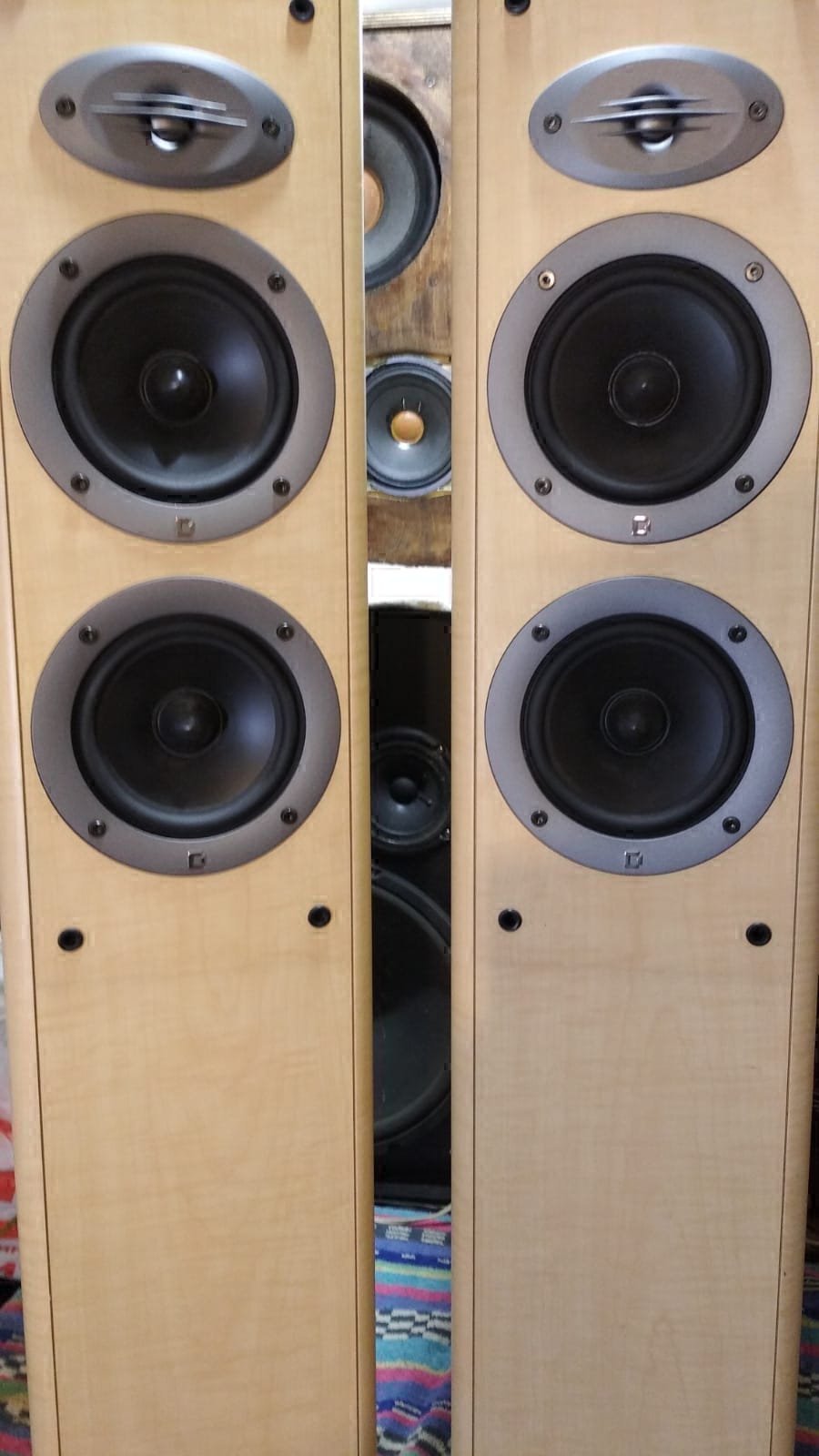

А и забыл дописать.В эти колонки по посадке подходят как раз миды от Селестион Ф-10)))
Так что можно сделать ещё более глубокий ребилд(возможно это и будет сделано чуть позже)
Так как у меня лежит без дела одна Ф-35 с такими динамиками.
Брал для таких целей как раз.
Но боюсь они станут намного чётче и резче,что не входит в планы.
А Селестион Ф-10 тупо не подходят по высоте на несколько миллиметров даже без ножек...

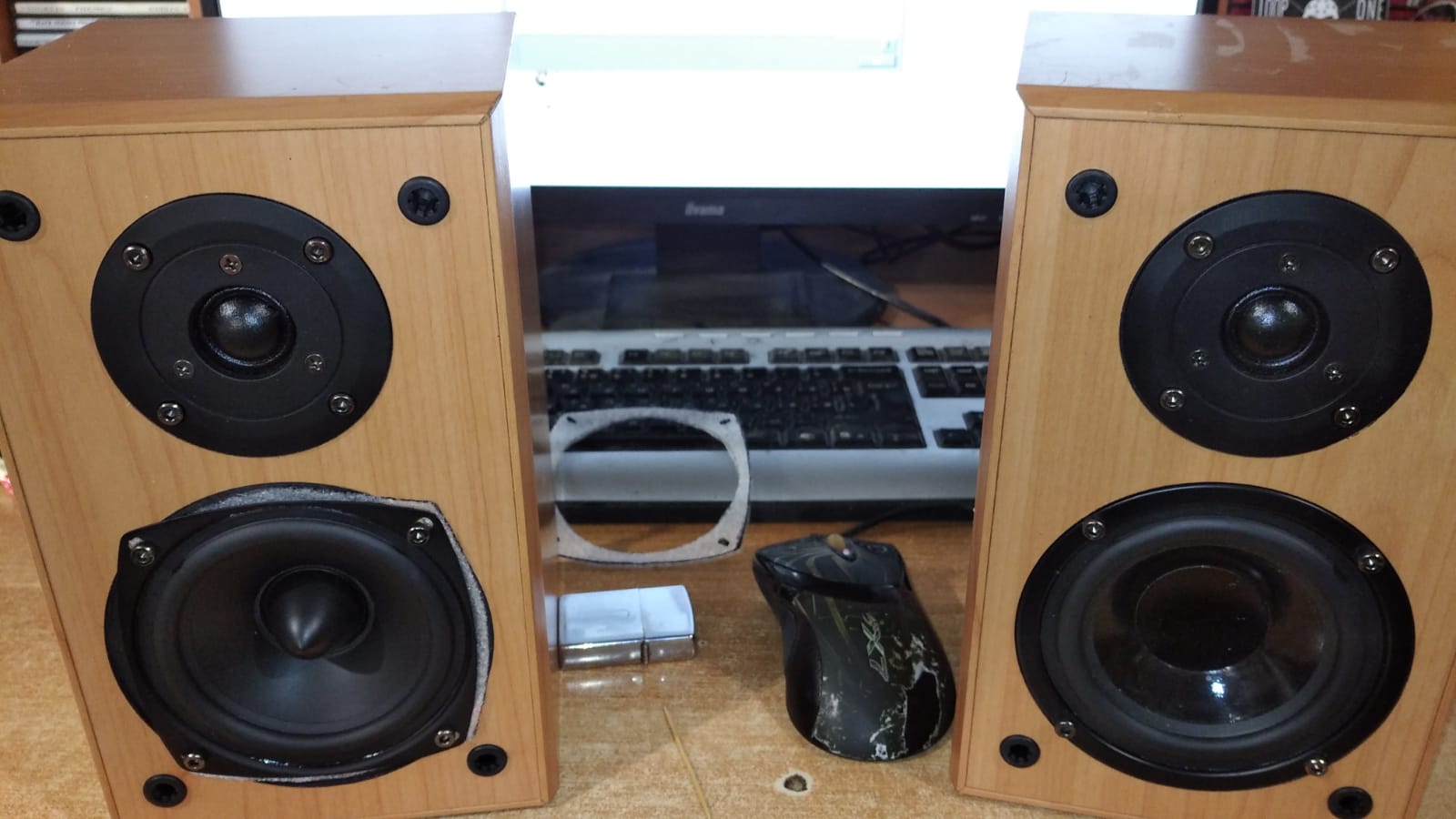

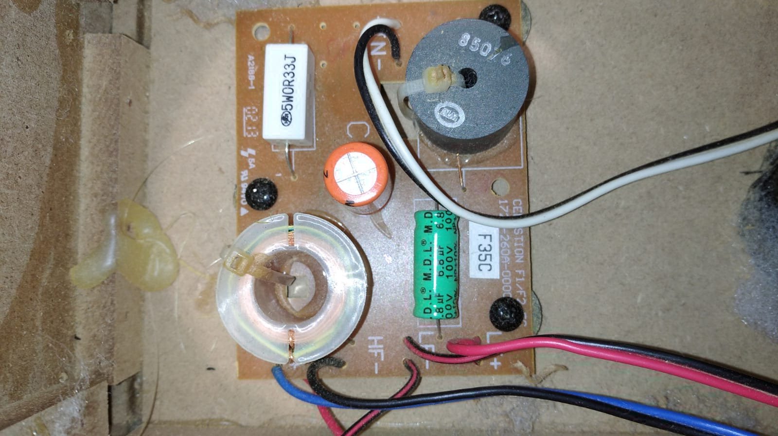

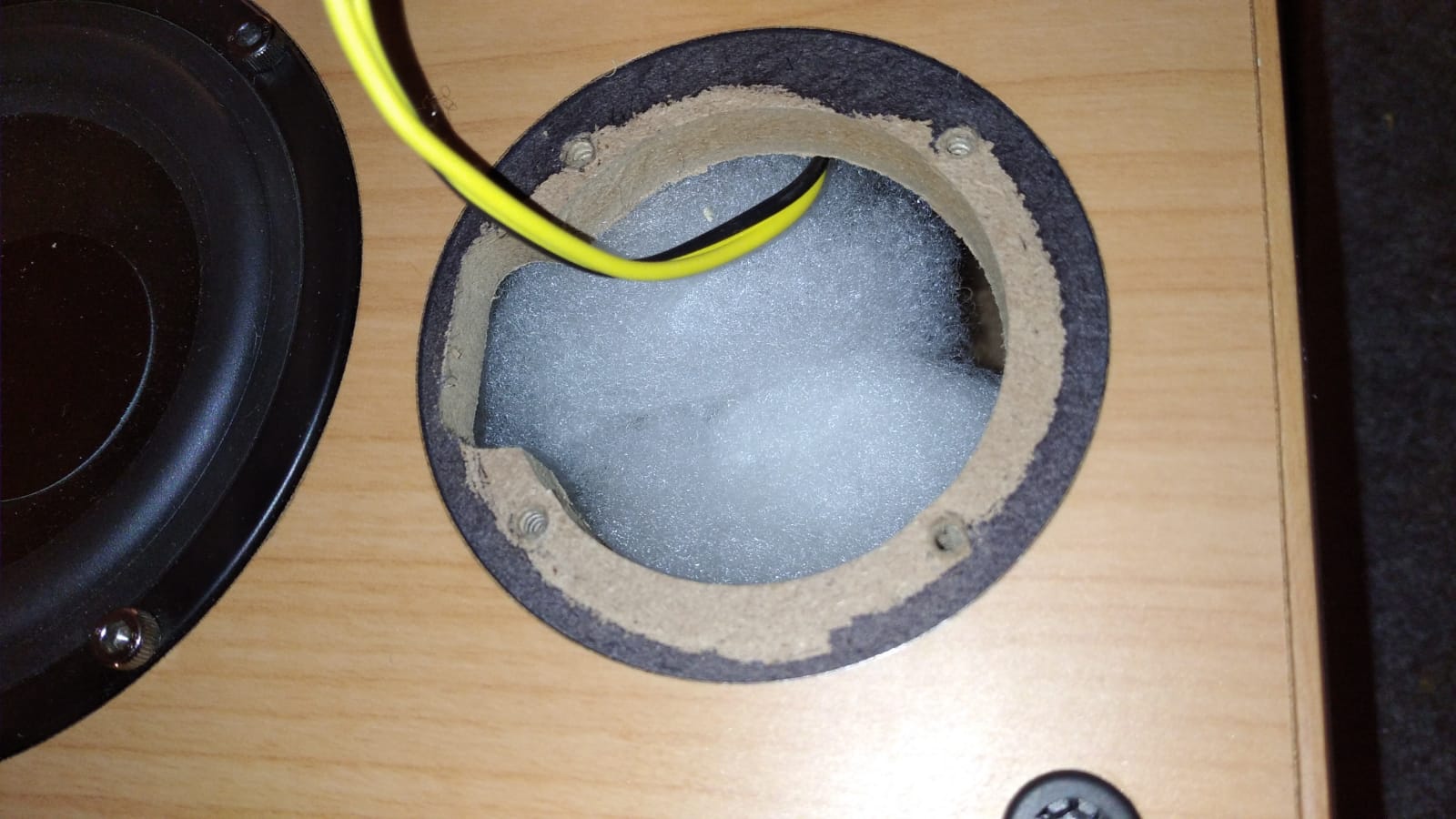

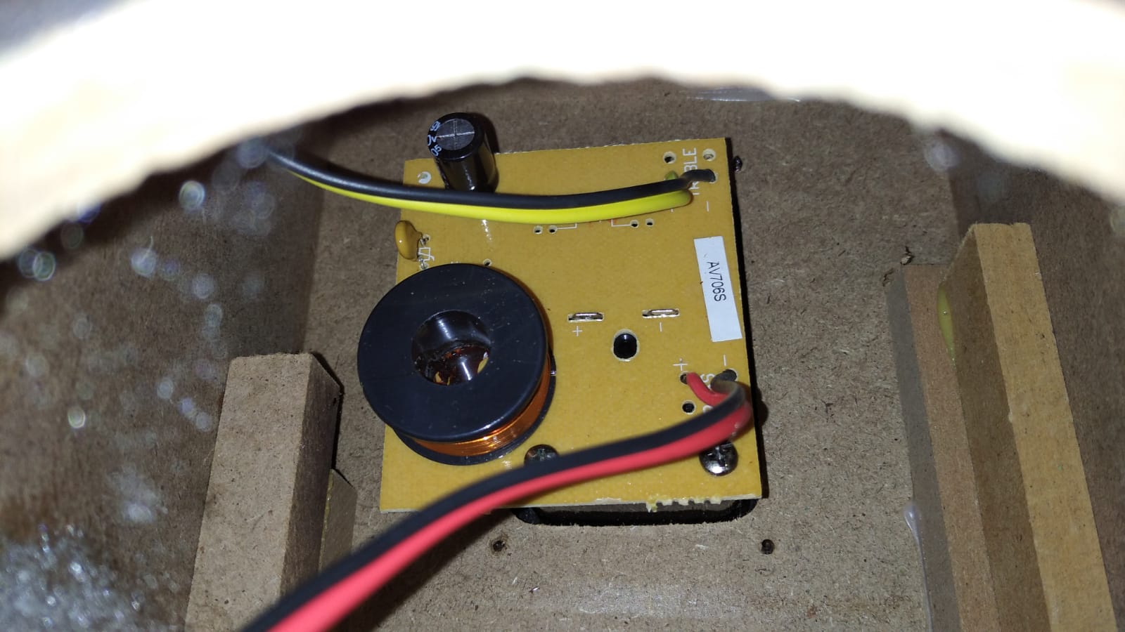

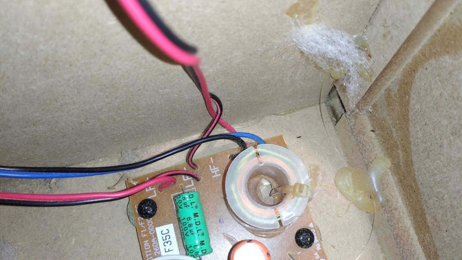

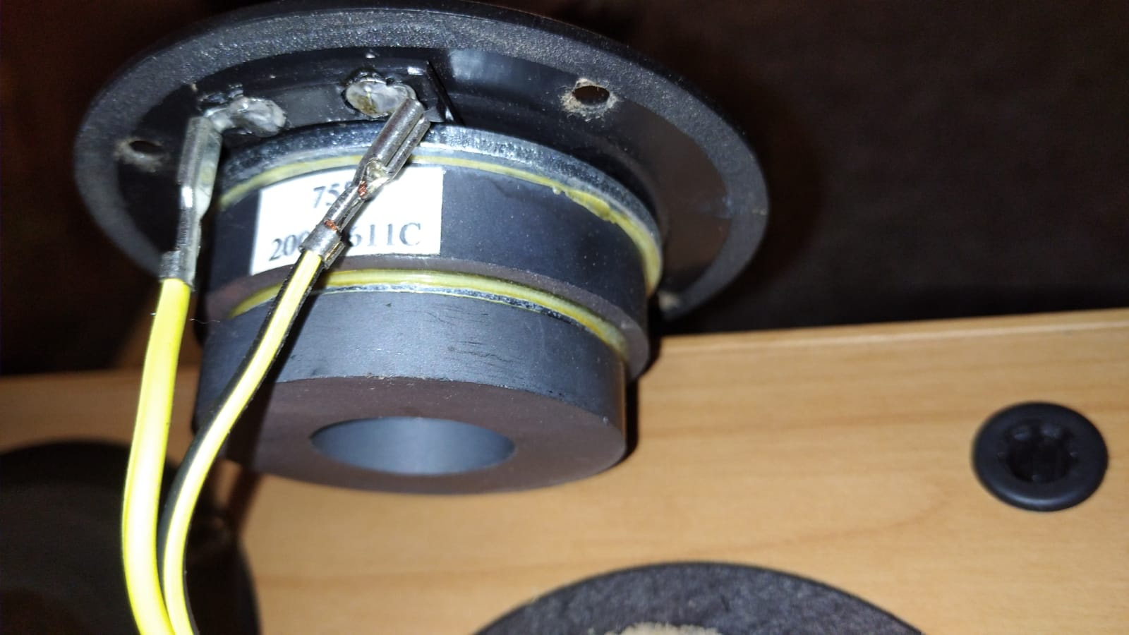

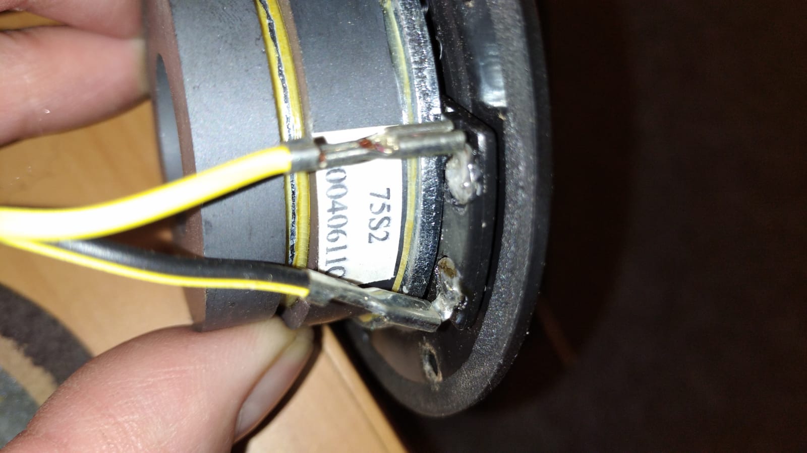

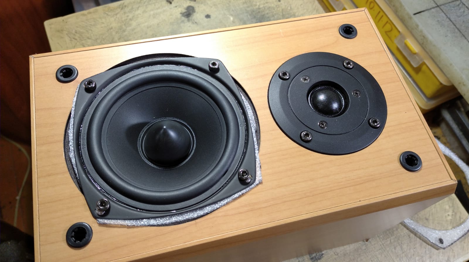

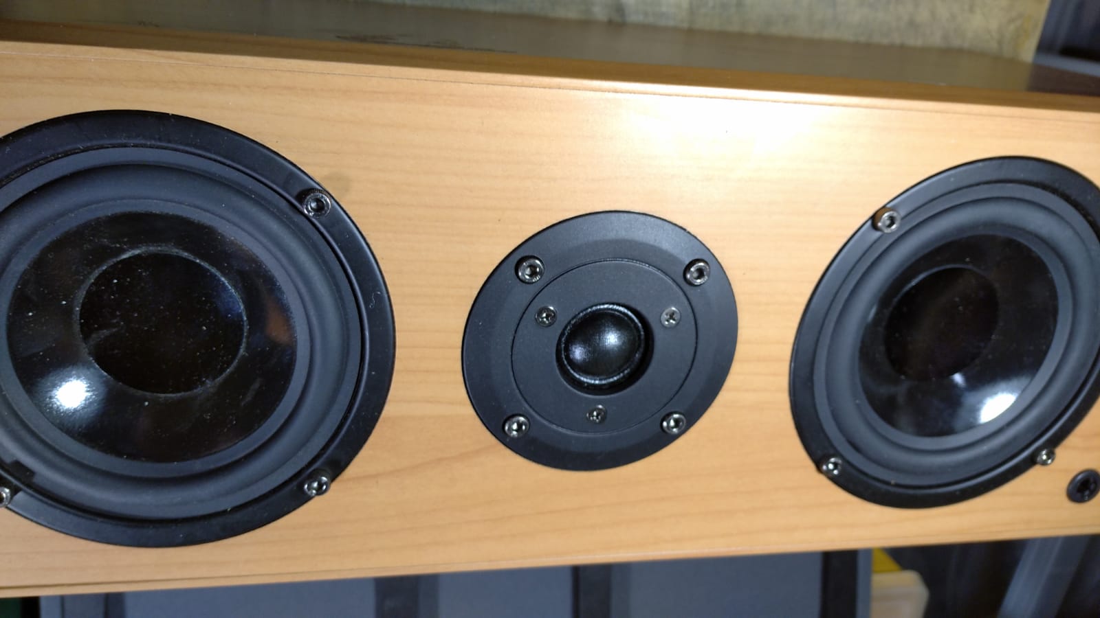

Вчера вечером разобрал,заменил замятый ВЧ,на ВЧ из центра.
В центральном канале он оказался с экраном.
Фильтры простые,первого порядка.
Конструкция и материалы корпуса хорошие,стенки толстые.
Несмотря на мелкий размер ,в углах везде усиление.
Подгонка деталей корпуса и динамиков идеальная,очень плотно всё садится и держаться может даже без шурупов.
Набил синтепоном поплотнее.Родного было немного,поэтому и был лёгкий гул и как бы шум лишний.
Звук стал получше,низкие почётче.Естественно почише и верх.
Пока достаточно.

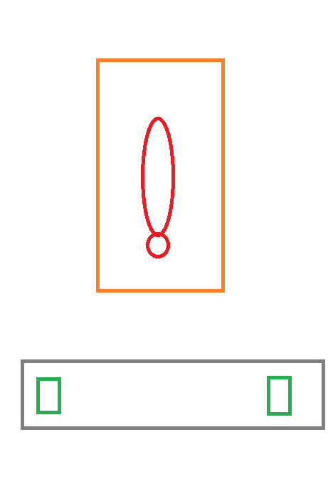

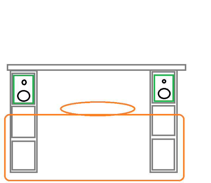

Набросал примерную схему установки,чтобы было понятнее ,для чего они.
Из за места размещения,стола и лишние призвуки в этой части комнаты,звук на небольшой громкости можно описать - как из соседней комнаты.
Ненавязчиво,спокойно,чуть приглушённо с небольшими отражениями,что не мешает.
Так что пока доволен,а дальше посмотрим.

Слушать музыку в час-три часа ночи лучше всего на паре шириков в куриных щитках на столе у компа. Все звуки рождаются и умирают в метре от динамика, за пределами этого пространства в комнате тишина.
Drakonian
5 Май 2021
3,950
2,066
103
СССР
Воронеж
Да,согласен. Но дело в том что пока до головы расстояние как раз около метра до каждого ,пока в остром треугольнике.Там схема есть примерная.
И стоят они тылом туда,где как раз звук и не должен попадать.А звук идёт вперёд,там ковёр,шторы,аппаратура,полки и т.д. И там умирает как раз)
Если зайти сзади стола,их не слышно(если накрутить слышно и то столешница перекрывает часть(направляет) и часть гасит кровтать с креслом),что и нужно было.
Про ширики я тоже выше написал) Именно тут ,мне не подойдёт такое.
Ширики то есть,и не одна пара...

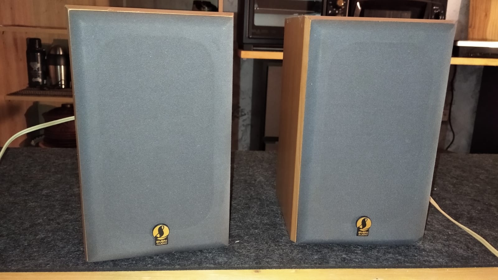

Ну и ещё добрался сегодня до Свенов.
Экперимент с ночным звуком прошёл успешно.
И сейчас вместо них стоят уже Селестион Ф-15.Звук чудный,особенно вблизи и негромко.Нет слов.
Подумываю Варфдейл взять ,закрытого типа,не на кевларе.Но это пока не точно.

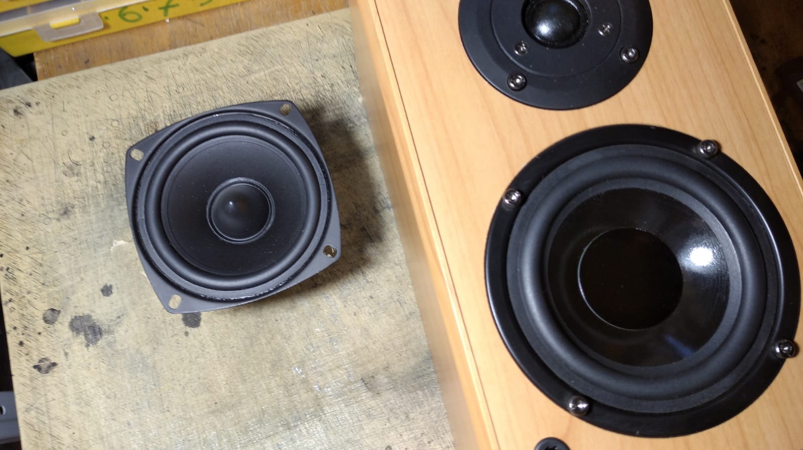

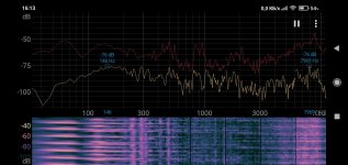

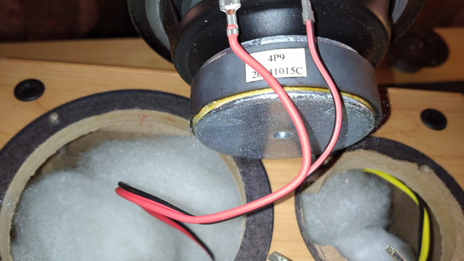

Снял один динамик с Ф-35С(её не жалко,бралась именно на эксперименты и пересадки,так там внесены изменения в корпус,замята пищалка и считай некондиция уже)
Пересадил в один Свен,сделав просто прокладку из пенки.
Послушал,обе переделанную и нет,переключая балансом и на разном и понял что звук очень изменился в хорошую сторону.
Свен как бы глотает послезвучия,более зажатый звук.
Чтобы понятнее было,смотрите к примеру ролик,в котором слышны отражения от голосов говорящих в помещении.А на Свен это слышно не будет.
Снял АЧХ смартом(не выкладываю) Там подтвердилось что у Свена есть провальчики в мидбасовой части,в средних он выглядит даже ровнее,но в его случае просто зажат звук,и это не на пользу.
Ну и снял всё назад,снял оставшийся с Селестион,посадил на нормальный уплотнитель.Слушаю...
С динамиками от Селестион совсем другая картина.
Как будто уши открылись.
Даже появился нормальный басок и басовые струны.
В оригинале всё это было намного мягче и слабже выражено.В основном ударные по сравнению с Селестион(динамиком) звучали как бы пукающе.
Надо бы ещё выбрать время,подправить фильтра,пищалку надо обрезать повыше,с Селестион всё нормально(или пищалка не совсем даёт услышать)
Она не такая яркая как титановые,но с своей задачей справляется,просто звук на верху и верхних средних помягче,что тоже неплохо.
Как настольники-полочники(или ночники) ближнего поля звучат хорошо.
Но по поводу оригинального звучания,до переделки ,особо прям плохого ничего не скажу,на небольшой громкости ночью,вполне нормально звучали,да чувствовалась нехватка частот,но в общем вполне слушабельный звук,вечерний,не резкий,приглушённый.

Чуток поигрался с эквалайзром и спектрографом потом.
Выставил по слуху звучанию эквалайзер потом чуть скорректировал отдачу по спектрографу на ВЧ.
Как и говорил,судя по эквалайзеру есть небольшой горбик на стыке СЧ.
НЧ просто добавли для приятности звука,коробочки то малюсенькие.
По спектрографу 58 засёк,а так звук реагирует на изменение параметра 31гц ползунка на НЧ,
Ну я об этом знал и так.
Выбрать время и чуть перестроить фильтры.
Думаю что они из за дубовости СЧ-НЧ протянули пищалу как можно ниже,она играет нормально там.
Но там у Селестион и своя отдача неплохая и качественная.
Будем решать позже.

Выправил купол на ВЧ(один был замят на колонке и переставлен с центральной ),аккуратно массируя с разных сторон,выровнялся не до конца.
Ну может полежит размятый,выровняется сам.
Заменил обломанный штекер.

Можно попробовать выправить используя стержень от шариковой ручки пустой или пластиковую соломинку от коктейля, аккуратно всасывая воздух через нее вытянуть мелкие ямки
Надо дать полежать спокойно,когда залом долго был на ткани,она форму просто такую держать будет,должна сама разгладится чуть.
У меня есть приспособа с тонким шланжиком к пылесосу.
Матрицы чистить у фотиков.
Да и если б особо ценный ВЧ был или играл бы суперски,то можно возиться.
А эти играют так - есть ВЧ и хорошо)

Поигрался,переставил родные динамики назад,буду продавать.
Ещё раз прослушал с родными.
В принципе приятный ,достаточно мягкий звук,не особо детальный,но слушать вечерком,вполне можно.
Тем более после набивки синтепоном ,прибавилось низов,ушли пустоты и гул.
Более ровный звук стал.
Разница хорошо слышна когда центр подключал вместо одной,для проверки.
Я его не набивал,он как есть,с небольшим куском синтепона внутри.
Владимир, Вы разбирали центральный канал тот что с двумя СЧ головками.
Не помните как они подключены, параллельно?
А я туда так глубоко не лазил,я только ВЧ менял,восстанавливал купол.
Но по идее должны на разных подключениях висеть,там СЧ и Мид как бы.
Как в Селестион.
