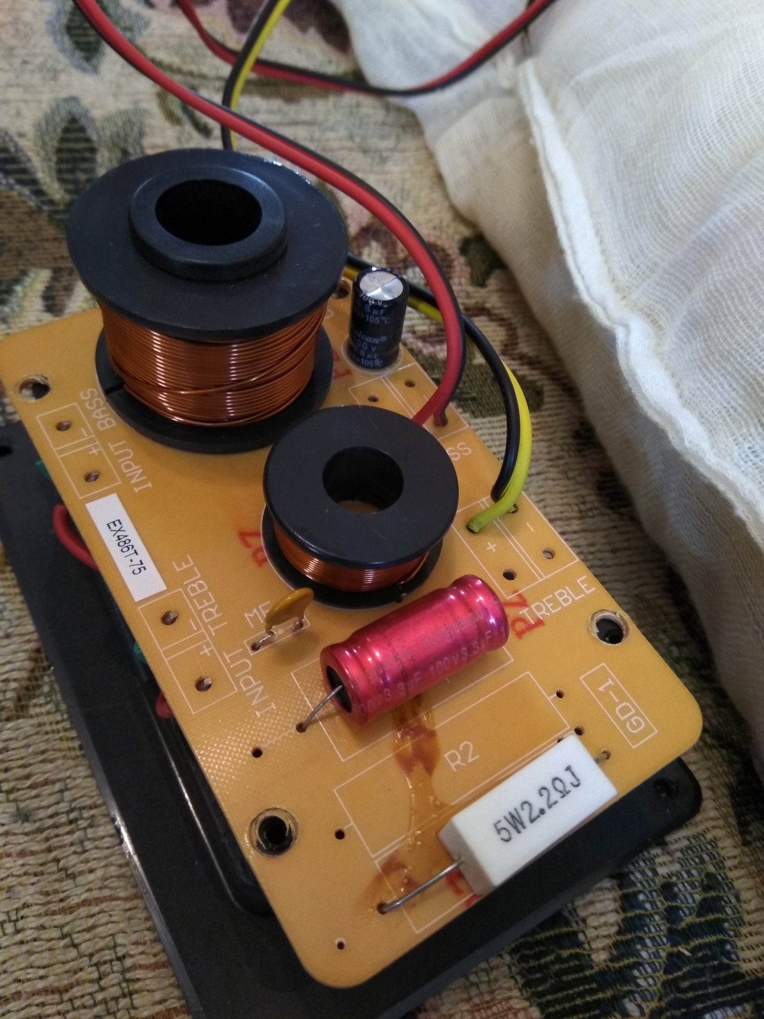

Много разговоров по этим колонкам,мои первые впечатления,вялый твитер,нет середины и низы громкий сливной бачёк,в чём дело! динамики на вид нормальные,магнитное экранирование,лезу в кроссовер,всё замеряю,эскиз схемы и вот результат: кондёры под замену,а фильтр с провалом середины,если мидбасы играют до 4500-5000 ,их срезали на 2300,а ВЧ с 3800 Гц ,что скажете!

родная пищалка почти вдвое тупее основного динамика ,сгорит можно и не заметить что она пропала.
низ гудит нещадно .
но колонки в принципе хорошие если дать ума.
колонки переделывал под себя , как играют АБ может сказать.
пищалки родные выкинул , вставил САНЬЕ с какого то музцентра старого ,подобрав на слух баланс .
кроссоверы все вообще выкинул .
для низа-середины последовательно с динамиком катушка намотанная на I пластинах от транса ,(получилось сечение 1.5см на 1 см ) длина сердечника 8 см. 3 слоя провода 1мм.
для пищалки бумага в 4мкф последовательно .
все .
ну и нутря оббиваем синтепоном или войлоком по бокам , (обе камеры) ибо родной демпфер в виде куска поролона из коробки для материнки компьютерной это просто порно .
самый шикарный вариант засунуть брикет мин.плиты (стекловаты) на всю заднюю стенку толщиной в 3см .
если родной пищальный динамик заменить нечем , то хотя бы варистор (желтая хрень на плате) закоротите...высоких прибавится .

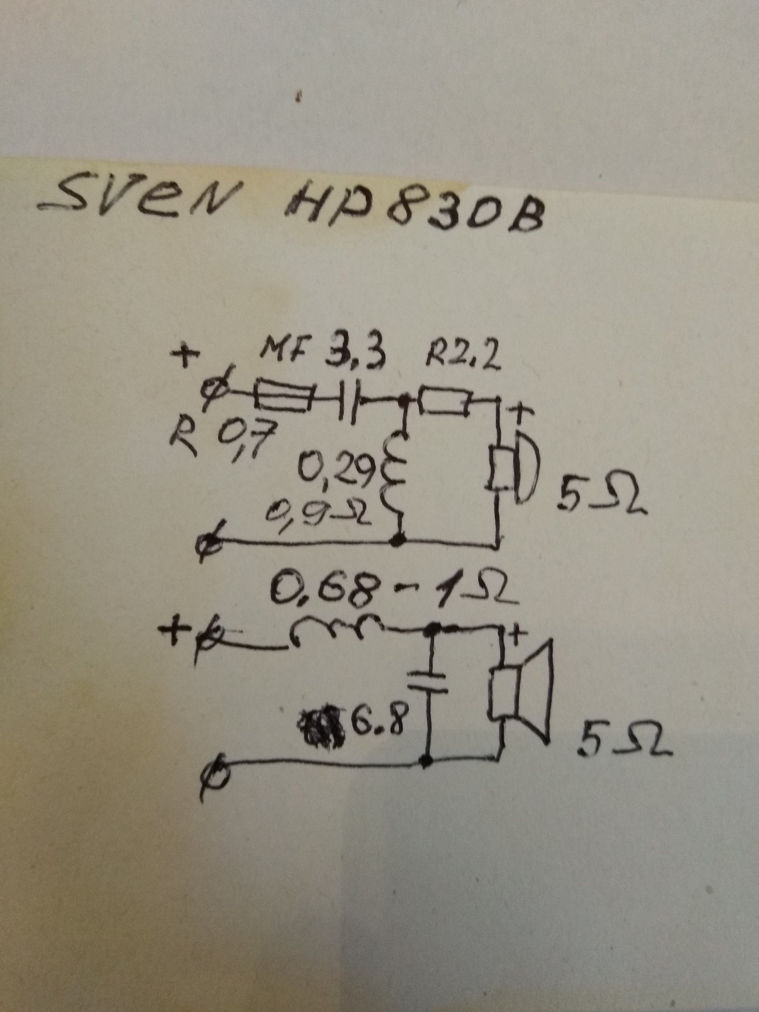

... почему нет,есть,но нескем обсуждать схему,для меня вот непонятен ФНЧ,обрезанный по Райли на 1800Гц,хотя мидбасы играют до 5 кГц!

Ну так выкинь своего Райли нахрен, оставь катуху без идиотского кондера второго порядка, а лучше , выкинув кондер, параллель катушке резистор подкинуть, ом 30-50, на слух. протянуть полосу миду повыше, тогда пищалке останется емкостишку подкинуть и все, готово.
Живешь в Ростове , а куче народу мозг выносишь вопросами, которых на пять минут делов.
Давно мог бы созвониться и на лету все поделать и слушать .

Убери конденсатор с нч.сч.
Убери катушку и резистор с пищалки.
И просто почувствуй разницу.пищалка и так тупая так ее ещё и давят всем подряд.
Уж собрать все назад всегда успеешь.
Но с огрызком поролона внутри колонка будет гудеть.и гудеть будет вторая камера которая за пищалкой.

Для 5-омной пищалы 3.3мкф МАЛО. А две гасилки, на входе и выходе фильтра-МНОГО. Нафиг их оттудова. Емкость взять около 4 мкф, звук появится. Кондер на 6.8мкф вон из НЧ фильтра. Но все равно придется повозиться, не исключено,что на СЧ может быть ямища и этот кондер ее выравнивает. Другое дело, взятый от балды, он больше навредит, чем поможет.
...так на ВЧ я могу сам перемотать ,есть ф=1.1,а для НЧ вроде отматывать нужно,если раздел делать 4 кГц
4кГц плохой раздел, проверено. 2200 золотая цифра для 2-полоски.
вч мотается проводом 0,5-0,6. НЧ катуха 0,8 -1мм.
Откинув кондер дурацкий на НЧ фильтре. тем самым протянем полосу миду и уберем выкидыш на верхнем срезе, порождающий вопли мерзкие и гнусавость.

если первый порядок,то катушка за 1 mH улетает до 4 кГц,к стати у Клячина ,второй порядок на катушках 0.412 mH!

Ага ...только когда динамик хотя бы на полноценные 6 ом.
Какая катушка у меня я уже писал.на пищалке стоит мбгч на 4мкф. И кстати у клячина колонки первой ревизии где пищалка громче басовика.так что сравнение не совсем верное.в первой ревизии на пищалке стоит анти магнитный колпак закрывающий полностью магнит пищалки.потом колпак убрали но прилепили антимагнит в противофазу.а потом (и у тебя наверняка такой)просто открытый магнит вообще без экрана.если так то это самая тихая пищалка из тех что ставились.и выровнять колонки можно только придавив бас.....фото динамиков со стороны корзины можно?
Ещё интересный момент почти во всех свенах пищалку запитывали через варистор.когда я спросил .а зачем?ответ был шикарен.если слушать на дурной громкости то сгорит пищалка.а по заявленной на колонки мощности получится ремонт по гарантии.
На фото платы MF это варистор а не предохранитель.чем громче вч сигнал тем у него выше сопротивление ..отсюда и странные вялые высокие
Небольшое уточнение. Последовательно с варистором нагрузку никогда не включают. Варисторы включают только параллельно нагрузке и реагирует он на напряжение.
Пока напряжение на нём ниже порога, его сопротивление бесконечно. Как только напряжение превысит порог, варистор пробивается как стабилитрон, но в отличие от стабилитрона, он не ограничивает напряжение на каком-то уровне, а замыкается, его сопротивление включенное параллельно нагрузке, стремится к нулю. Почти весь ток он пропускает через себя спасая нагрузку.
Если импульс повышенного напряжения короткий, то варистор действует как разрядник, если энергии по входу много, варистор взрывается и вместо него обугленный обрыв, или замыкание которое заставляет сработать медленный плавкий предохранитель (варистор почти не имеет инерции).
Именно так. И так работает и включается ПОЗИСТОР.
Позистор (поз итивный рези стор) имеет положительный ТКС. При разогреве от проходящего тока, его сопротивление растёт и снижает общий ток.
Позистор, естественно, как любой тепловой элемент, инерционен, но это транзисторы горят мгновенно, а провод динамиков относительно медленно.
Вместо позисторов, особенно при больших дурных мощностях и в эстрадных колонках нап про динамиках нередко ставят лампы накаливания.
Часто их засовывают в трубы ФИ и когда ФИ "красиво светятся", это значит, что динамикам скоро наступит кирдык и громкость надо понижать.
Зато красивое ламповое "вежливое" (как любит писать один наш коллега) мяхкое ограничение.
