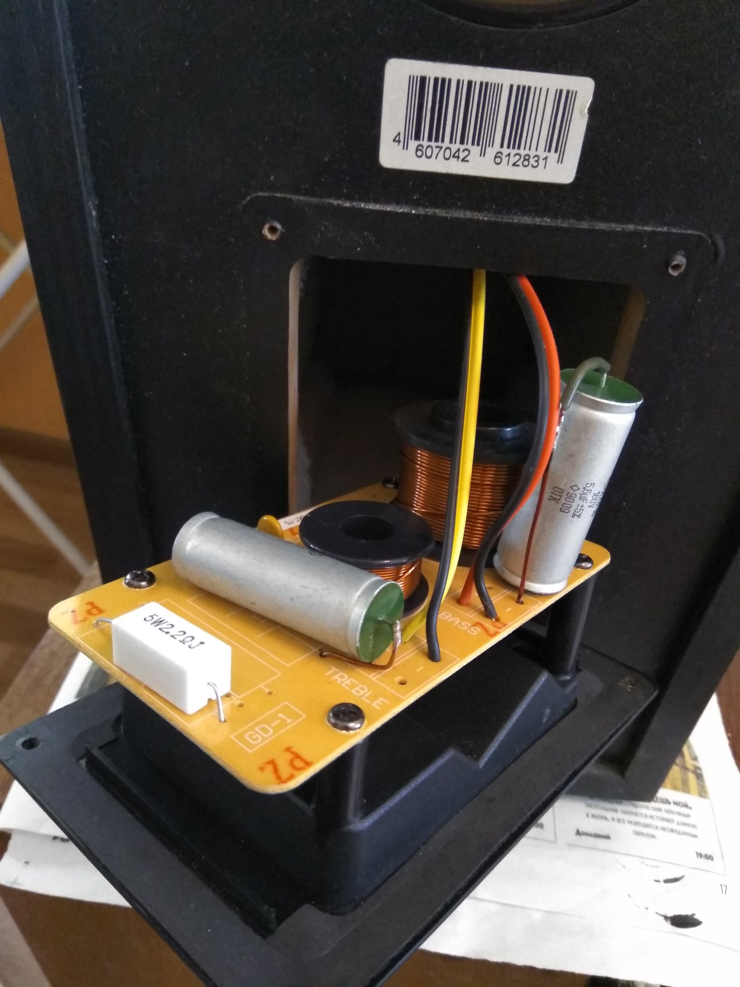

...да,они мне по звуку чё то не нравятся,романтика ...412-я ,что сделал,круче играет!
Про звук кондеров нужно рассуждать, когда все остальное на ура. А оно пока что- на караул.

не такой уж я безпомощный,надеялся,что скажут,типа,сделай так: блин фотка не грузится,как хотел,без затей катухи 0.4,кондёры 4
23,297
10,738
4 НА 0,4 это начало разговора, а в итоге может оказаться и 3,3 на 0,68 и вообще как угодно, зато суперски по звуку и ачх. Но на слух этого не сделать. Точнее, сделать, до следующего сомнения, что в звуке не все правильно.

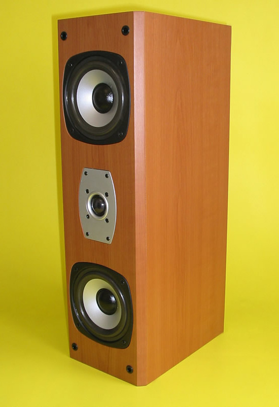

На нашем радиорынке была лавка с компакт-дисками, музыка там звучала из пары Диалогов крупного размера. И на этот звук ноги сами шли, так здоровски все звучало.

Дядь Саша, вот такие динамики в Диалоге.

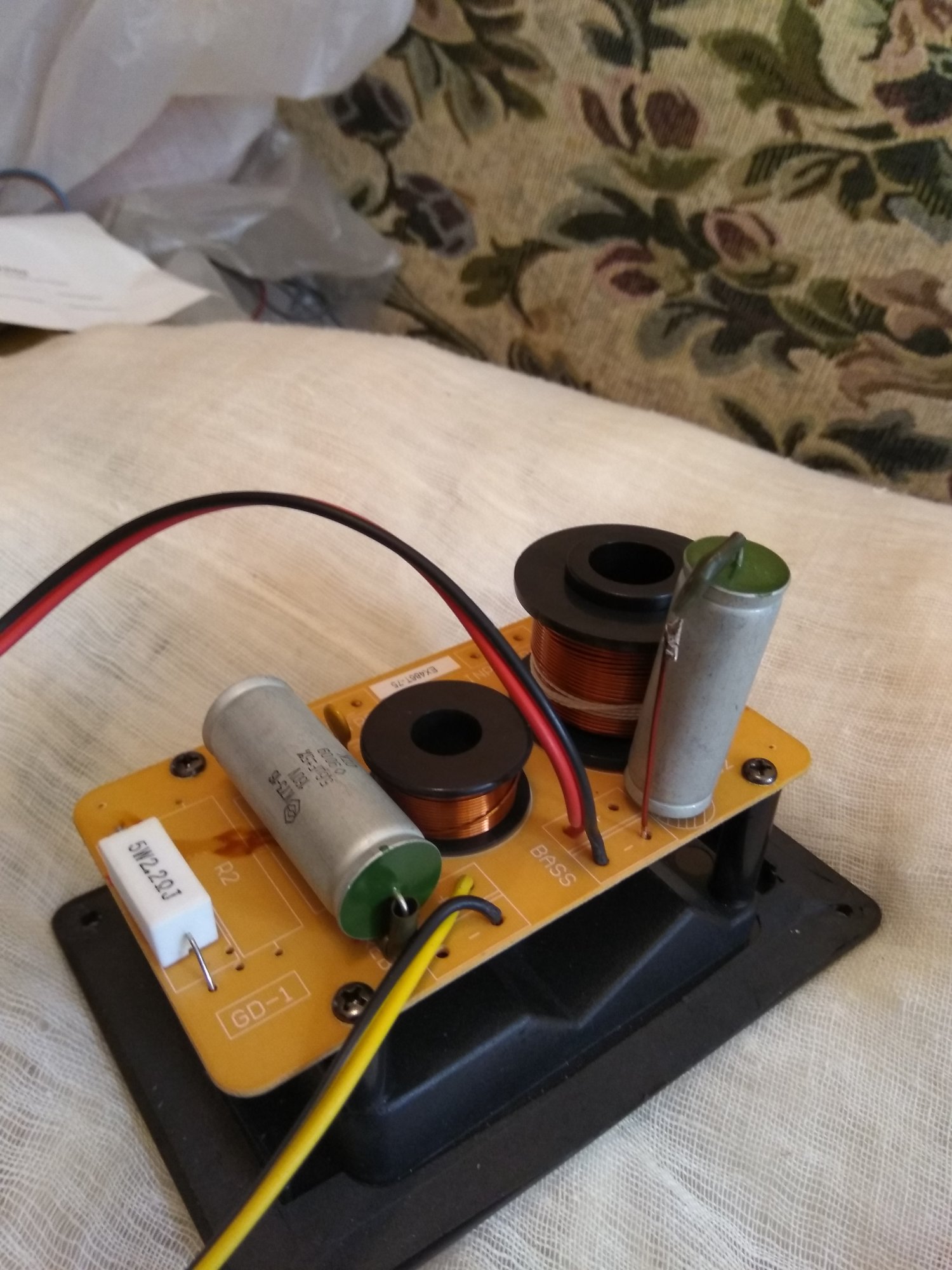

...она средние срезала,а теперь у обоих динамиков серединка появилась,и низы такие бархатные,мне под рок вооще ничтяк!
Срединка выравнивается подгонкой емкости НЧ фильтра. Катуху не трогаем.

...это будет, если удастся приобрести 760 или 761 фронт,эти первое знакомство,ремонтировал НЧ динамик и почудил слегонца,нормальная акустика эти свены,как тыловой канал настроены реально на грохот и какое-то цыканье,а есть комплект ...832t с салом,там они как фронты идут,может и кросс другой,но мне хочется ...760-ю серию!

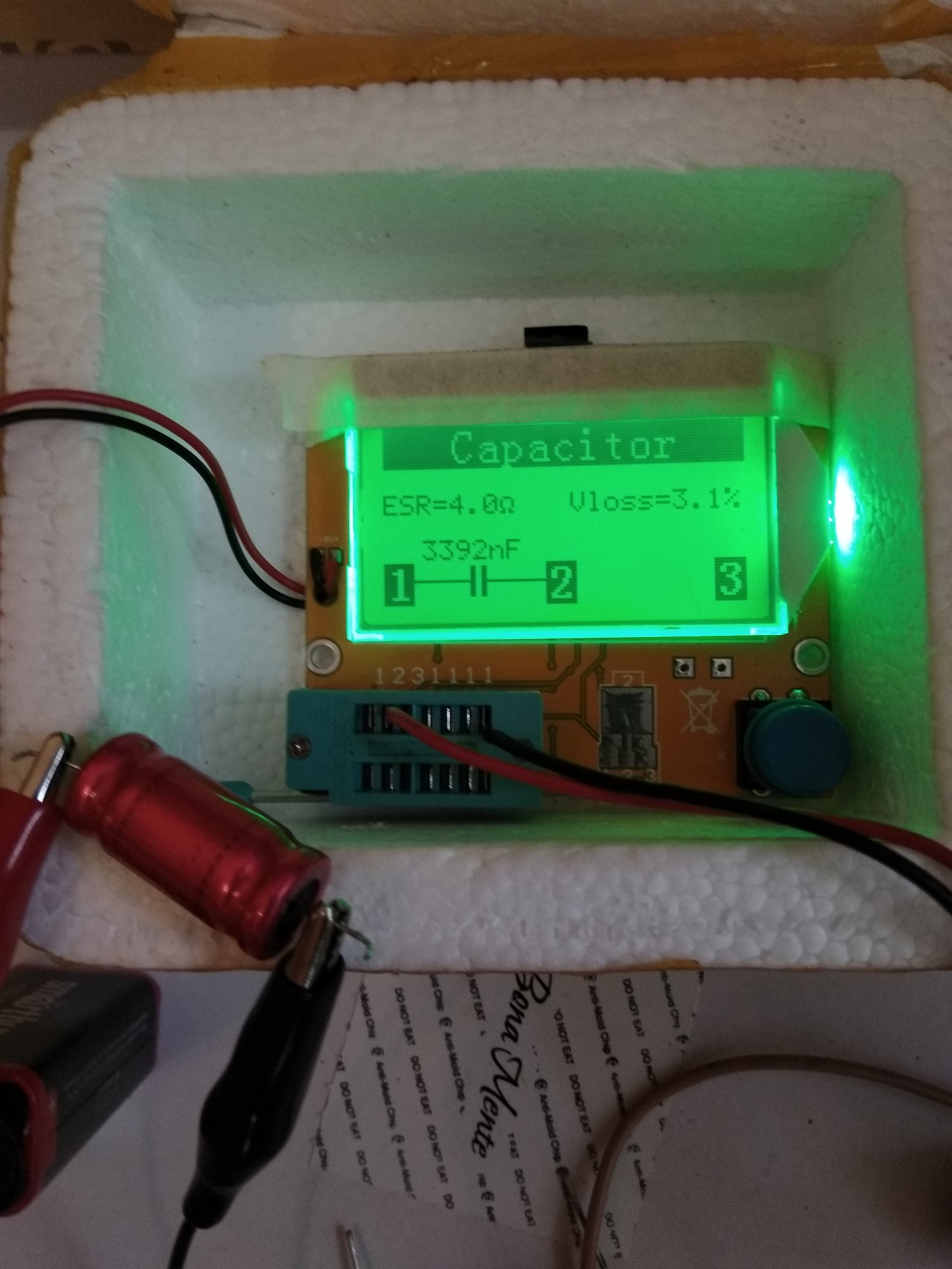

начал делать вторую колонку,замеряю катушки,а они больше первой;0.30 и 0.72, думаю а не сделать всё как было 3.3 на ВЧ,а 5.6 на НЧ,собрал подключил и нормуль,пришлось вторую переделать и катушку ломать,вот такие дела,вся хрень из-за плохих кондёров!
23,297
10,738
Если емкости одинаковые, то без особых ухищрений хрен услышать ту разницу в кондерах. Чаще виной дурной разброс в кондерах. Или в катухе медь сэкономят .

...я угомонился, всё ничтяк,играют почти все жанры,рок,рэп и современную лабуду,хороший мощный басс,но ВЧ немного вяловаты!

К 3.3 добавь паралельно 0.47мкф верхушки оживут, если нет меняй пищалы.
Сегодня ради интереса МБГО 2мкф паралельно подкинул 1.5 метализированный полипропилен, итог общая 3.5 мкф, катуха 0.47 млг пищалы бумажные типа Визатона 70 только от Нек офигенски звучат!

я туда 5,6 ставил,да они по резче играют,но середину хватают,мне так в итоге не понравилось,есть 3.9 мкФ,но уже не хочу лезть,мне шёлк не нравится в куполах,он мягкий!
