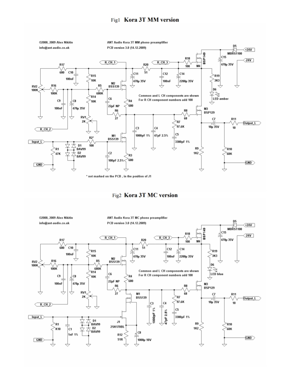

Мы об одном и том же?
На всякий случай схема:

Я не о чуде, я о том, что такую штуку мне Никитин более 10 лет назад прислал, а я её никак не включу. Но стало любопытно, надо подключить.

Они будет сильно нелинейна на одиночных полевиках. См, как это у меня сделано: небо и земля, и каждый транзистор приносит линейность. В Коре даже повторители сильно искажают, недаром я от никитинских отказался.

С вами интересно. Я ещё до опубликования схемы Коры собирал другой Никитинский корректор, он есть в теме о транзисторных корректорах, там же и фото моего монтажа.
Так тот совсем простой, на слух ничего так, уши не резал.
Мы тогда с Никитиным часто общались. Я его схему Коры спросил, а он собранный корректор прислал. Но тогда был интерес к ламповым корректорам. Собственно он и сейчас есть. Потому Кора так и осталась лежать.

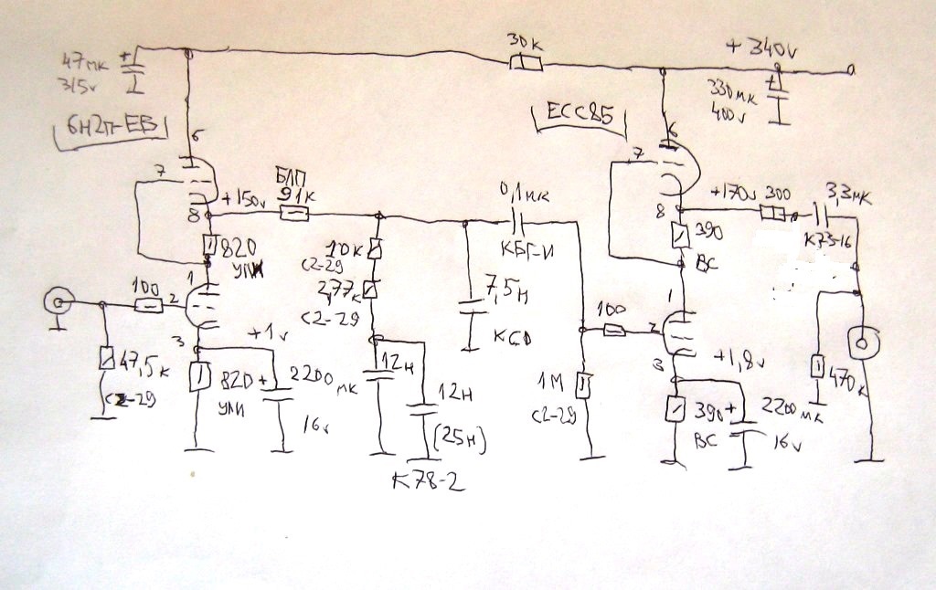

Чем проще кор, тем лучше. Другу на г-600 с Тенорель еще в 2009. есс85 заменил на 6н1п-ев, звучит лучше, а мощи хватает
    163.3 KB · Просмотры: 105

Я бы зафиксировал потенциалы сеток внешними делителями. Иначе, если поплывут параметры ламп - сдвинется постоянное напряжение на анодах каскадов с общим катодом.
Юрий Робертович, эту схемку в другую тему надо. Здесь о другом.
