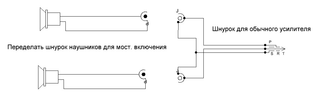

Усилитель будет работать и на наушники. Но его выходы разделены между собой, т.е. не связаны общим проводом. И тут возникает проблема, решением которой - поставить дополнительный усилитель для наушников в этом же корпусе (купить отдельно для наушников в своем корпусе) или сделать по статье: https://www.rlocman.ru/shem/schematics.html?di=59992 подключение, но не известно на сколько схема применяема к Tripath.
Конечно можно переделать наушники, но при использовании других, переделывать каждый раз...
Элементарный адаптер-шнурок сделайте к наушникам. Этот усь без дополнительного шнурка, другой со шнурком. И не морочить голову.
Делов то: шнурок и дополнительно два коннектора.

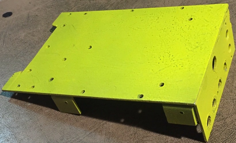

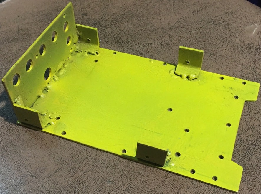

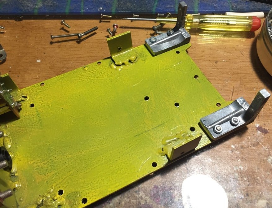

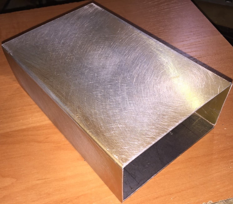

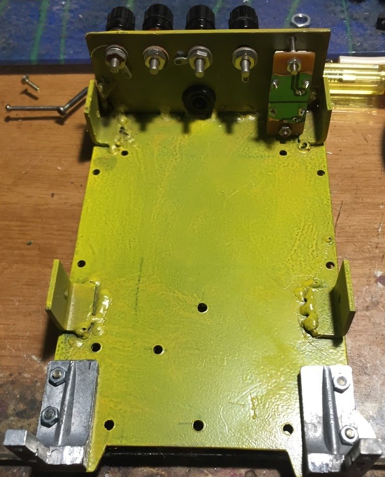

Очертания корпуса. Спасибо сварке, жаль только что не полуавтомат. Задня панель - это задняя панель. Уголки - для крепления верхней панели, она на фото ниже.
Вот такой шнурок дополнительно.
Шнурок для обычного усилителя. Без него - мост. Шнурок наушников есно перепаять.
Коннекторы какие нравятся. Распайку джека наушников внимательно и правильно распаять.
Спасибо, но общий соединен в разъеме наушников, т.е. разъем прийдется расковырять.
Мне предложили вот такое подключение:
Я примерно так и подключал, работало.
Это лучше чем делать уникальный провод для ушей каждый раз, когда уши хочется сменить)
Голый металл покрыл кислотным грунтом, а покрасил алкидной эмалью:
Внутрянку пока не фотал, еще будет время. Собрал по-быстрому и на выходные домой, тестить.
Посмотреть вложение 26654Посмотреть вложение 26656Посмотреть вложение 26657Посмотреть вложение 26658Посмотреть вложение 26655

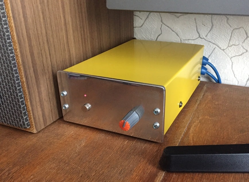

Сравнивая с http://ldsound.ru/optonica-sm-1515-obzor-i-test/. Первое и главное - нет запаха япоснкого лака, плюм размер в несколько раз меньше.
По звуку, особо ничего сказать. Хорошо играет, не хуже оптоники это точно. На СЧ/ВЧ четкость хорошая. Может даже лучше или по-другому на высоких. Сибилянтов как-будто больше стало. А вот бас я бы сказал хуже, более растянутый, не поджатый как у Оптоники, не знаю что это - демпфирование? По громкости для компа с головой, но чтобы дать звука - уже не та мощность. По 10 Вт если и выдаст на канал, думаю хорошо будет. С нагревом пока не ясно. Плата стоят горизонтально, в тесте была теплой, как там сейчас не знаю, это так же затестим позже. Два дня - работает ок) Включение и выключение слышно, но тихо. Фона нет никакого. Ручку громкости конечн озаменю.

По мощности слабый, около 5 Вт на канал, если не загонять в дикий перегев. Но качество звука отменное, не придраться. При макс мощности греется даже корпус, не то что плата, по этому бережно использую. Включение и выключение с легким шелчком, не мешает совсем.
Советую.
IcePower советуют как хороший УМ. После этого буду точно брать.
Прошло 10 месяцев, пора и отчет сделать. Усилитель хороший, но мощности мало. Для небольшой комнаты конечно хватит и фильм посмотреть. Но возможность "навалить" это не про него. Звучание хорошее как при низкой громкости так и при высокой.
