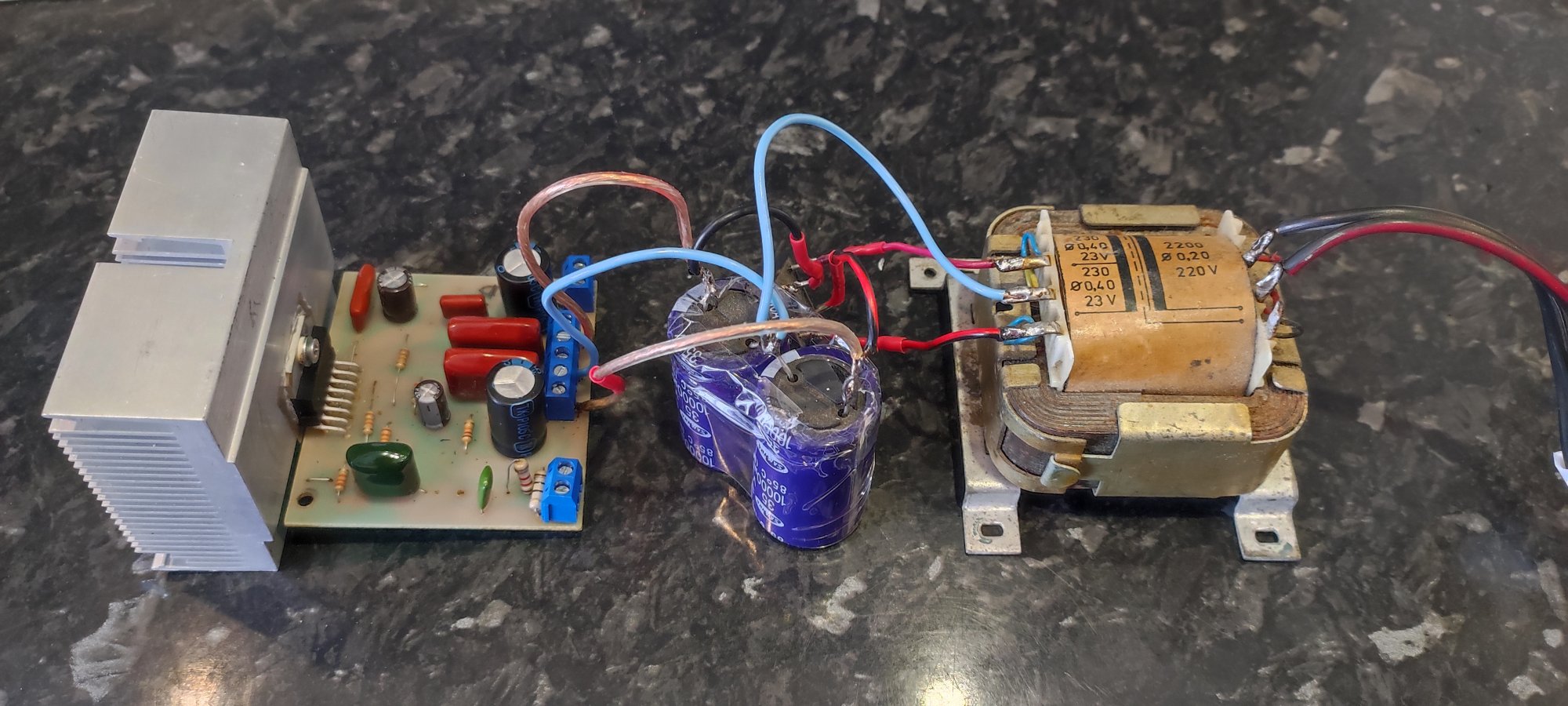

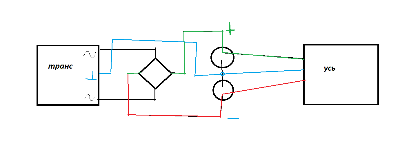

Всем здравствуйте! Собрал усилитель на 7293 по Аудиокиллеру
Блок питания линейный 2х23В(на обмотках) + диодный мост + 2х10000мкф.
Есть два вопроса.
1. Как избавиться от фона? Фон в виде гудения - словно от трансформатора. Если закорачиваю вход - фон пропадает.
2. Как устранить перекос напряжения? Поясню. При отключении питания от сети - банки плавно разряжаются. Вот только в одном плече разряжается до 1В, а во втором до 6В. Этого же не должно быть?
юан8

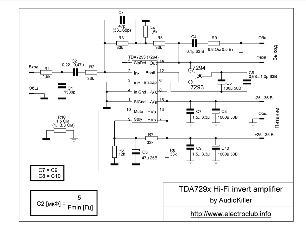

Всем здравствуйте! Собрал усилитель на 7293 по Аудиокиллеру (https://electroclub.info/tda7294/invert-7293-4).
Усилитель инверт, входной резистор "болтается в воздухе", и перед ним неплохо бы поставить неинвертирующий повторитель, на ОУ, например. Это и будет правильное "закорачивание" через низкое выходное сопротивление повторителя.
Также в схеме обозначены две "земли": силовая и малосигнальная. При их неправильном соединении на плате возможен фон.
Выходной каскад этой микросхемы несимметричный (некомплементарный) на транзисторах одной проводимости, возможно в этом причина. Можно поставить разрядные резисторы на конденсаторы фильтра БП, если это Вас так беспокоит.

земляная петля у Вас
Откуда она могла взяться петля? Вроде бы ничего лишнего в подеключении нет. В данный момент подключена только одна плата. Вход открыт - фон 50Гц. Подключаю на вход сигнал со смартфона - фон значительно уменьшается, но все равно есть.
При отключении от розетки фон тут же пропадает, пока конденсаторы разряжаются. Значит ли это что трансформатор фонит?
Схема подключения такая:

дайте фото реальное,шины питания свиты между собой?
    302.3 KB · Просмотры: 45
6,218
6,502
237
Вход открыт - фон 50Гц. Значит ли это что трансформатор фонит? Схема подключения такая:
А собственно, что вы хотите: вход ОТКРЫТ - вот он и ловит всё что есть в эфире. Рядышком трансформатор - это передатчик. Рядом провода питания - передающие антенны.
Закоротите вход или полностью, или резистором с небольшим сопротивлением 1...10 кОм. Фон пропадёт или останется?

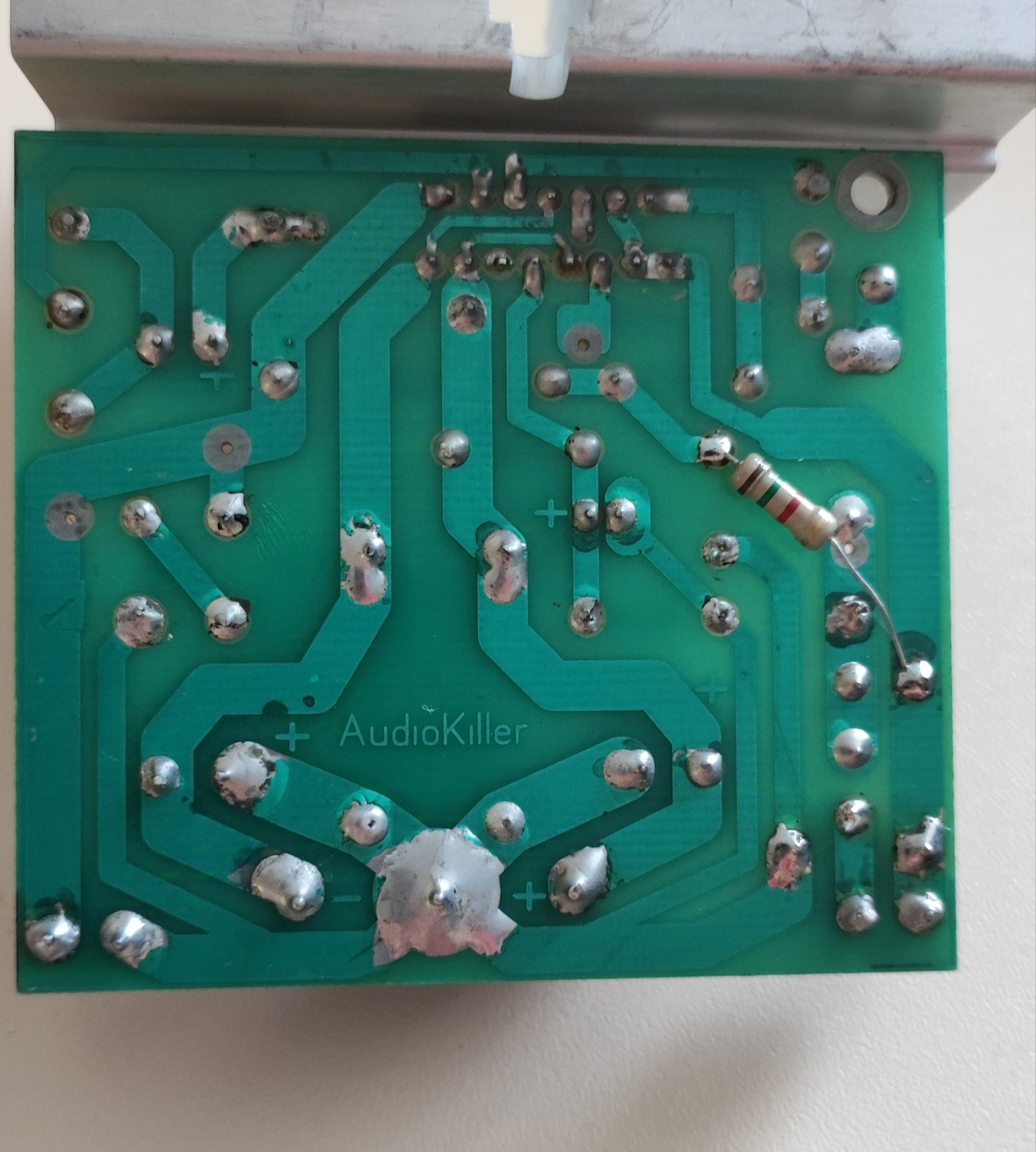

попробуйте свить в косичку плюсовую и минусовую шину земля пусть отдельно идет и чуть длиннее сделать эти провода и удалить от транса
потом сигнальную землю соединить с силовой не на плате а отдельным проводом на точке соединения больших электролитов,еще можно между силовой и сигнальной землей поставить резистор 10 ом
можно еще фото платы с обратной стороны

Вот оборотная сторона.
То что на ней размещен резистор - это я проводил эксперименты. На одном форуме вычитал, что лучше R4 соединить с сигнальной землей, а не питания. И R10 увеличить до 10Ом.
Но что-то не особо помогло.
Схему для удобства прилагаю.

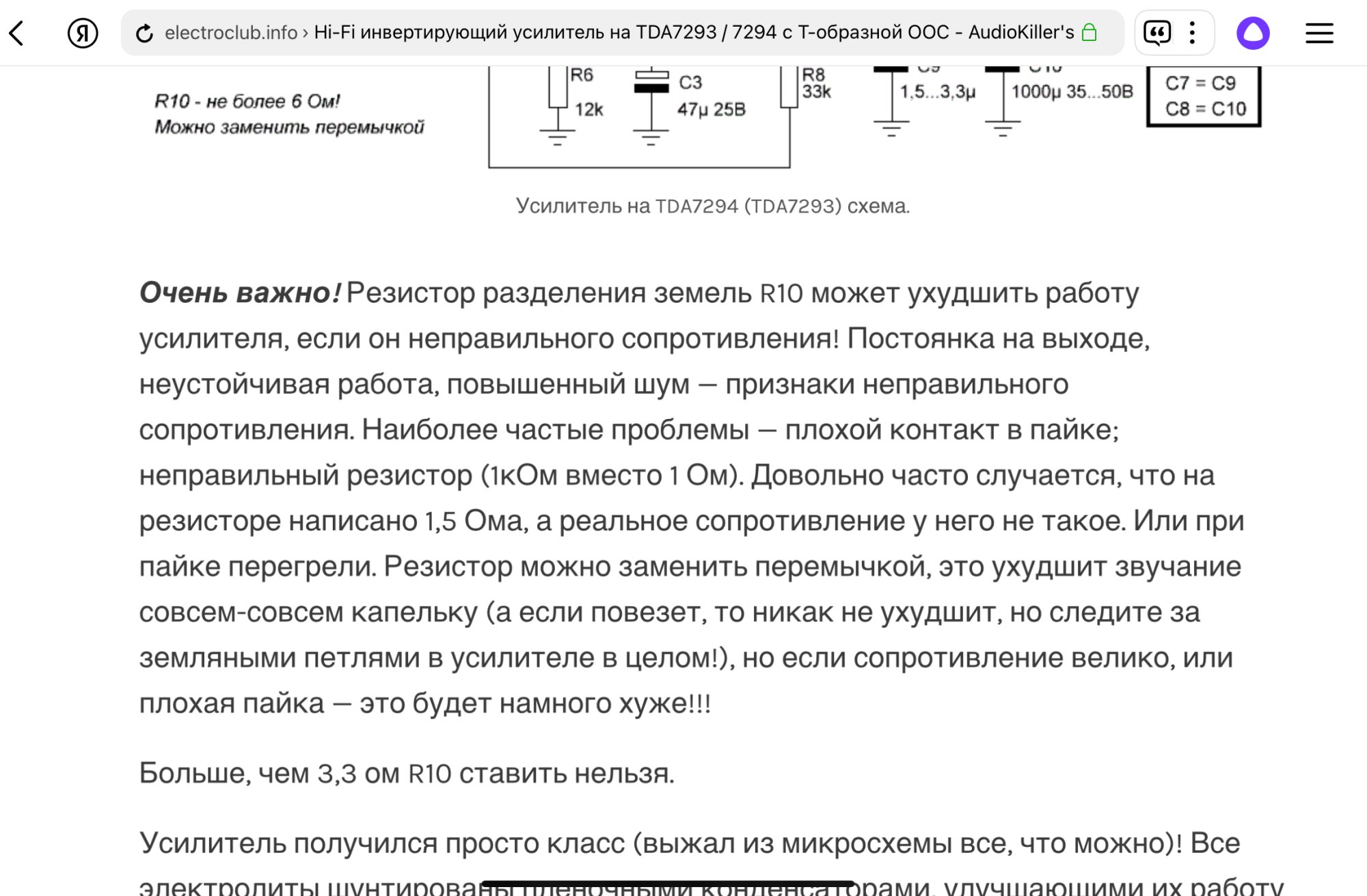

Там в первоисточнике про R10 отдельная глава.

Закорачиваю вход перемычкой - фон ослабевает значительно, но есть.
Первый раз вы ответили что пропадает. А "значительно ослабевает" - это как? Ухо в динамике или с метра слышно?
Если вместо перемычки резистор 10к - фон остается.
А "ухо в динамике" и при выдёргивании сети 220 фон мгновенно пропадает?
Если да, тогда сделайте опыт.
Найдите похожий транс, создайте ему нагрузку по вторичке с некороткими проводами и поместите рядом со входом усилителя.
Разомкните вход услителя, выдерните из розетки провод питания усилителя.
Что с фоном?
Если он мгновенно умолкнет - скорее всего земли неправильно разведены. Если будет фон за счет внешнего источника помех - другой вопрос.
Но думаю, что понемножку и то и другое.
Вы пишете что со смартфона фона нет. Надеюсь, при отсутствии сигнала, предположим выходное сопротивление у него 100 ом.
Замкните вход усилителя не через 10 rJm? а 100 ом - фон есть?
Ставил в качестве R10 и 1Ом, и вообще закорачивал - фон оставался.

Ну ухо в динамике - это условный фон. Тем более что на фото стабилизатора нет.
Проделайте простой опыт. Найдите 3 проводка по метру и отнесите трансформатор подальше на метр. Конденсаторы не трогайте.
Если это наводки на вход, фон ослабнет, если проблемы с разводкой общего провода - нет.
Три проводка надо свить.

Ясно. Всё-таки проделайте опыт с отодвиганием штатного трансформатора питания. Когда витой шнур до него будет длиннее, можно будет покрутить его вокруг оси.
Ещё мера - если трансформатор можно переключить на сетевую обмотку 240 В - сделайте.
Может витков недостаточно, поэтому трансформатор сильно излучает.
Возможно поможет экранирование трансформатора. Может быть другой трансформатор.
Не знаю какая у вас схема (можете дать точную ссылку). Если вход неинвертирующий, слишком большое входное сопротивление. Надо всё попробовать.

транс консервной банкой накройте,надо экран из магнитного материала

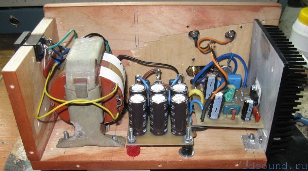

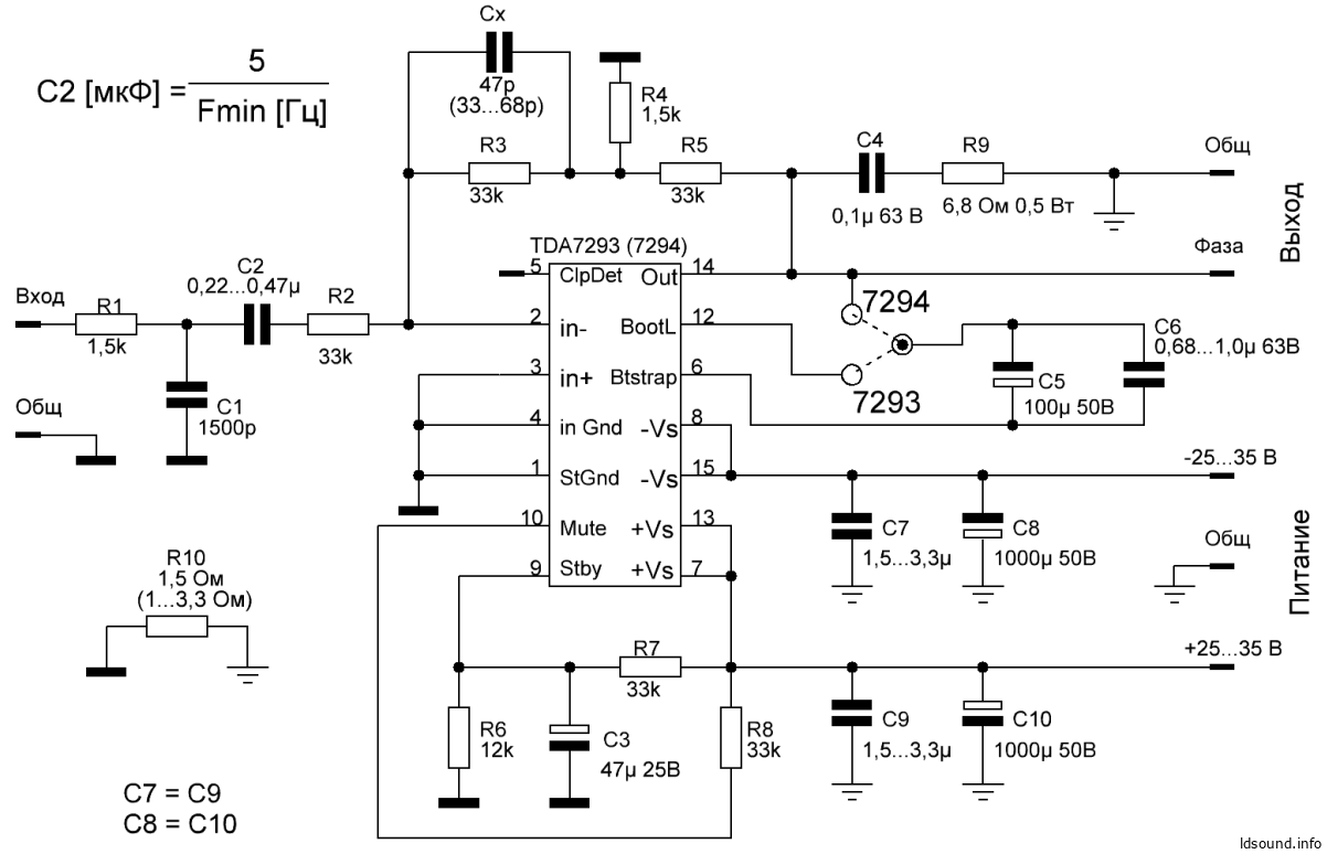

Вот, пожалуйста. Если вить косички, то вить везде по питанию?
1) Судя по фото трансформатор слабенький для такого усилителя, диаметр проводов вторички 0,4мм, это где-то 0,5А нагрузки, только для холостого хода... Возможно возбуд и потребляемый ток увеличивается, напряжение просаживается, но не сильно, а с пульсациями, которые фонят.
2) Если на холостом ходу добавить к имеющимся конденсаторам по 1000 мкФ фон пропадет, если да, то емкости дохлые (даже новые), мне попадались новые конденсаторы на 4700 мкФ с сопротивлением в несколько Ом (почти коротыш)

да нет это наводка от транса пишет же при закорачивании входа фон пропадает
Ну да, только банка нужна большая, только её надо хорошо изолировать и корпус банки через проводочек соединить как-то с корпусом трансформатора, который не паяется, значит винтики.
Пусть трансформатор подальше отставит - будет ясно. И по фото мне трудно судить, может транс просто слабый, недоделанный недомотанный..
