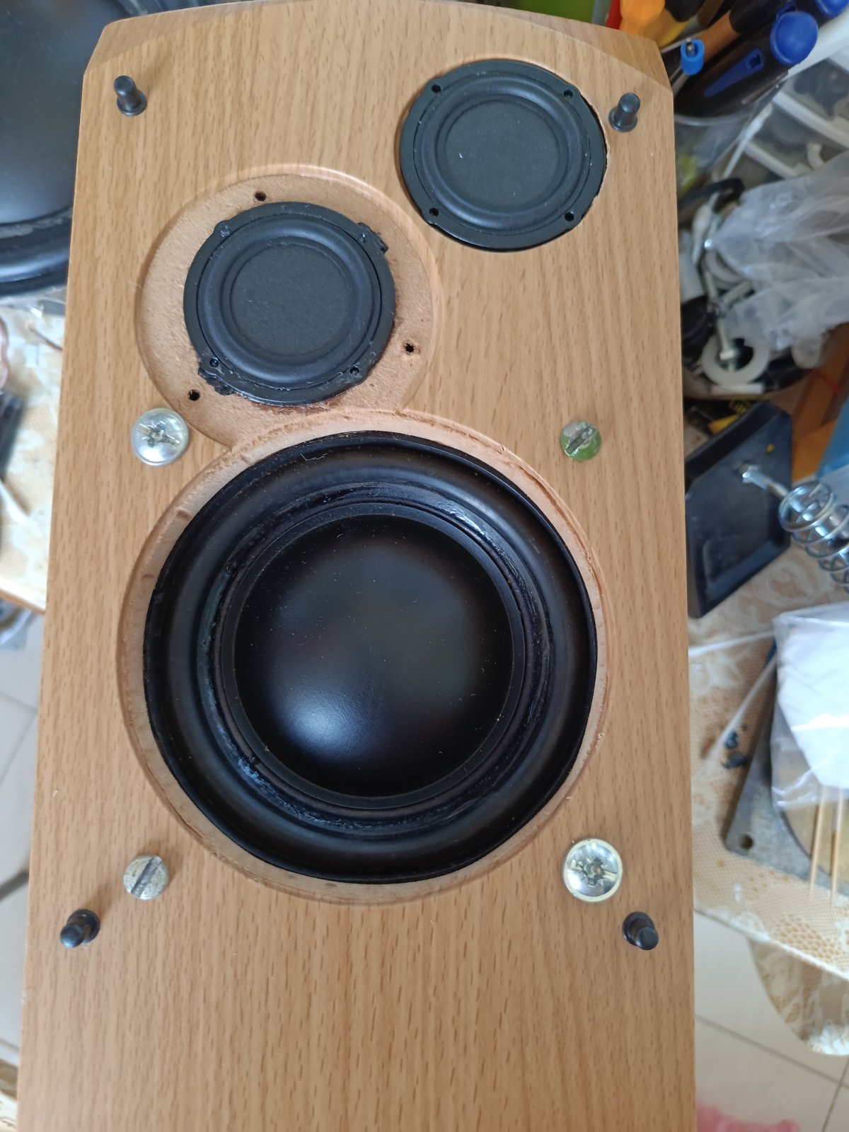

В процессе изготовления АС ПИ на базе корпусов sven общим объемом 7 литров.

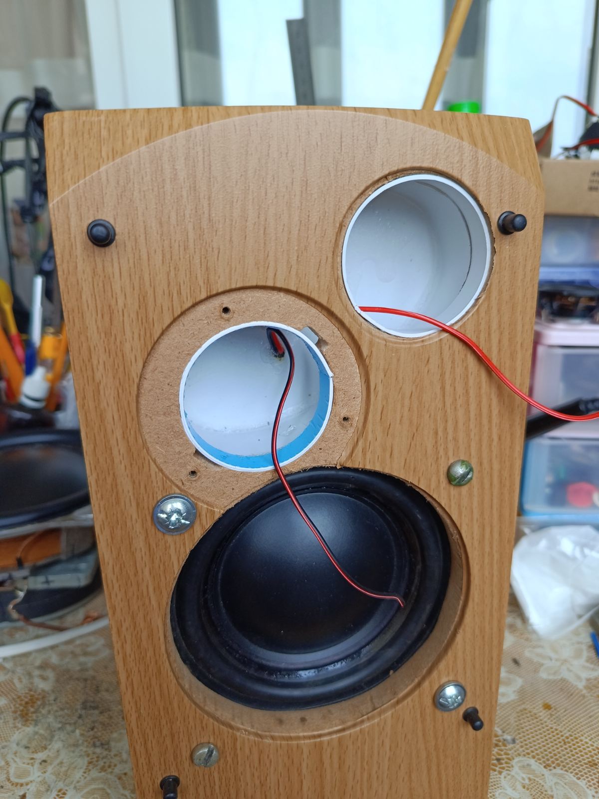

Изначально планировал связку HiWave BMR-12 Compact 2" + модернизированный 25гдн-3
Но в качестве эксперимента, предварительно решил установить пару TEBM35C10-4 в ЗЯ 0.25л, так как есть уже два готовых отверстия в корпусе.
На эстетику не смотрим, так как все будет доводиться до логического конца. Головки временно закрепил на клей B-7000, который потом можно легко демонтировать легким прогревом. Внутри выделенного объема чуточку ваты.

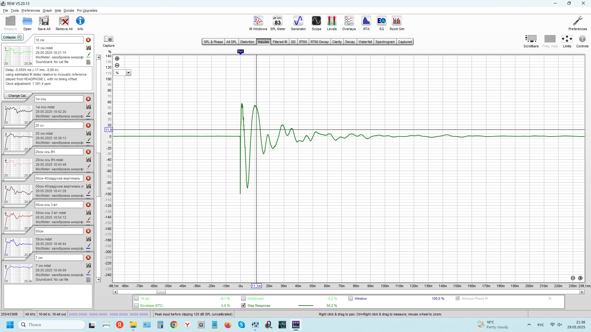

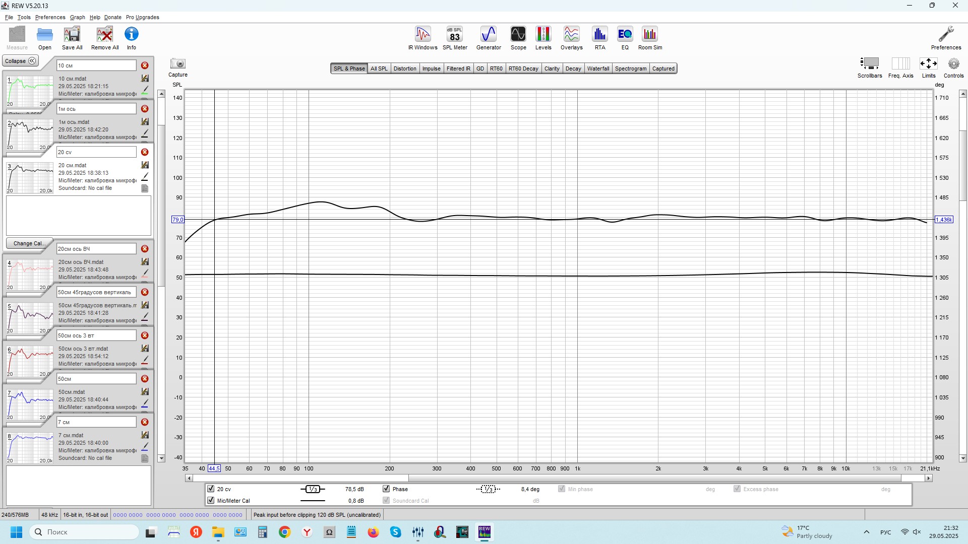

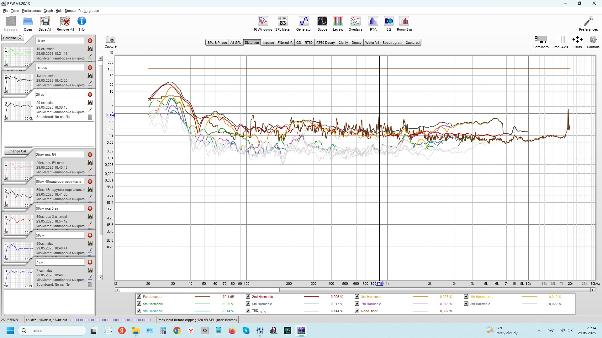

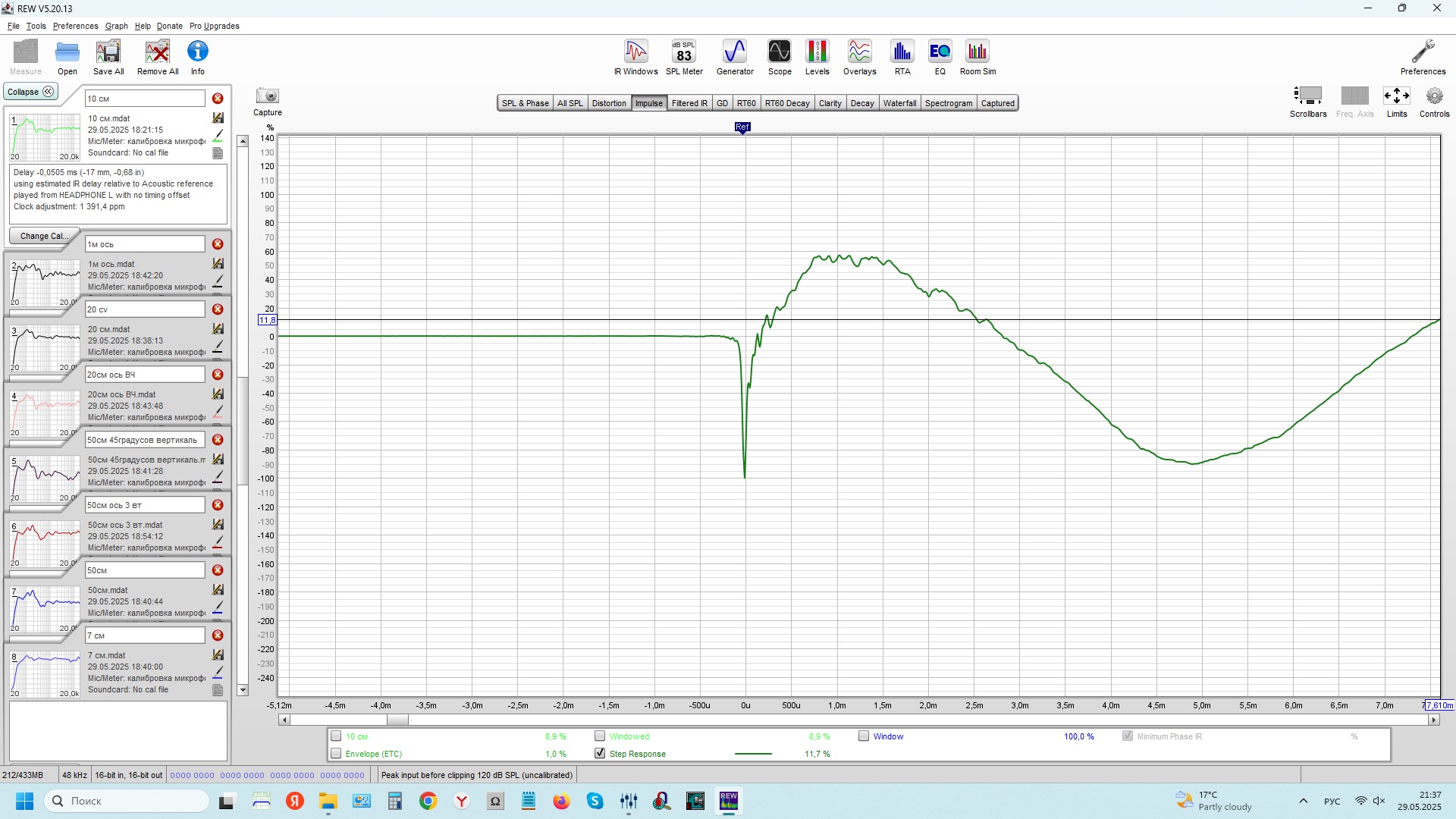

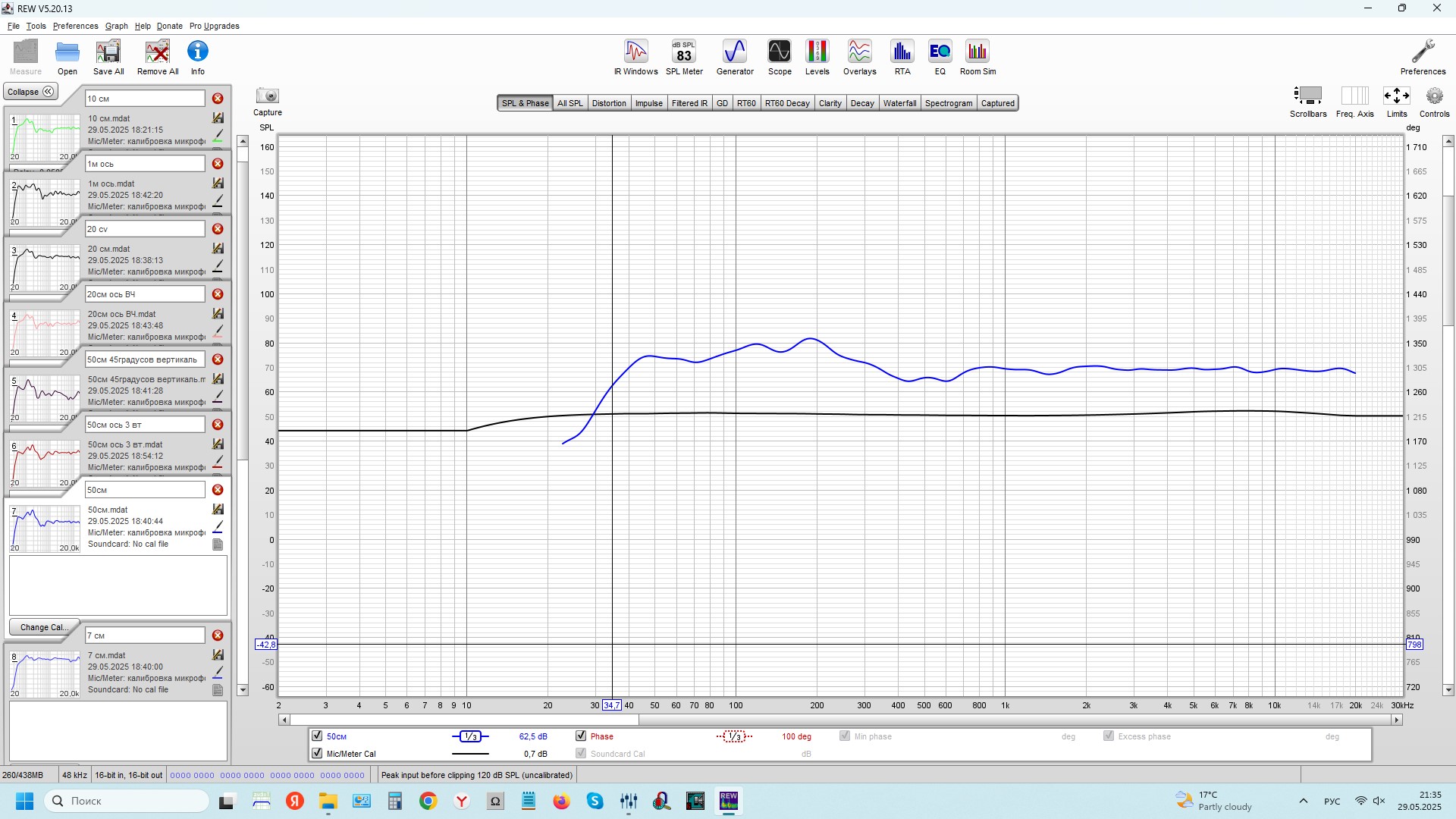

Привожу некоторые измерения.Подключено по синезубу унч zk-mt21 и через него же измерено
20см измерение по оси
50 см по оси, область НЧ чуть приподнял:

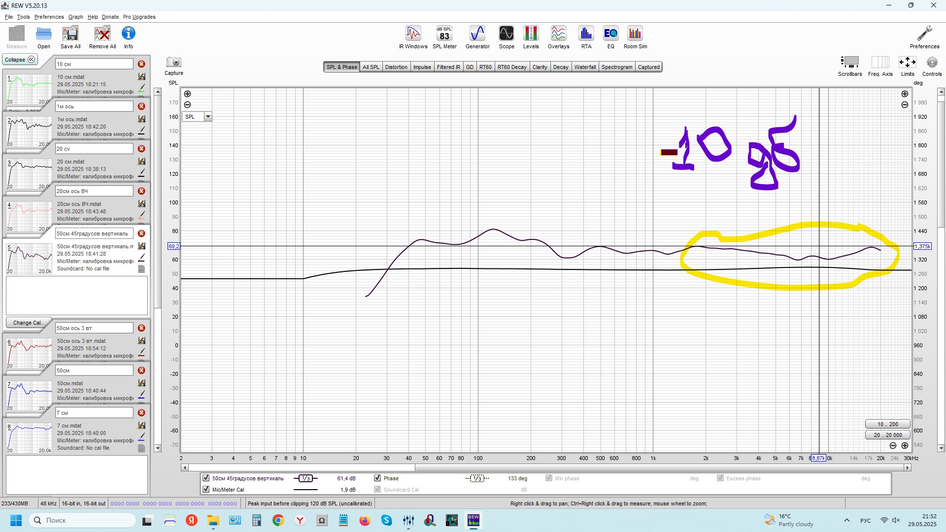

Под углом больше 45 градусов по вертикали картина хуже, что логично, просаженную на -10ДБ область выделил:
Субъективно в ближнем играет приятно, разборчиво. Честно говоря не ожидал от них, в особенности при включении парой в одном корпусе. Боялся "каши", но напрасно. Подключены последовательно 4+4Ом.
Архив с измерения прилагаю. В архиве есть замер с 1 метра, но отражений будет больше.
Головки TEBM35C10-4 перед установкой прошли небольшой апгрейд, путем установки на керн неодимовой таблетки 19"4,5 мм.
Примерно +1,5- 2ДБ к чувствительности.
