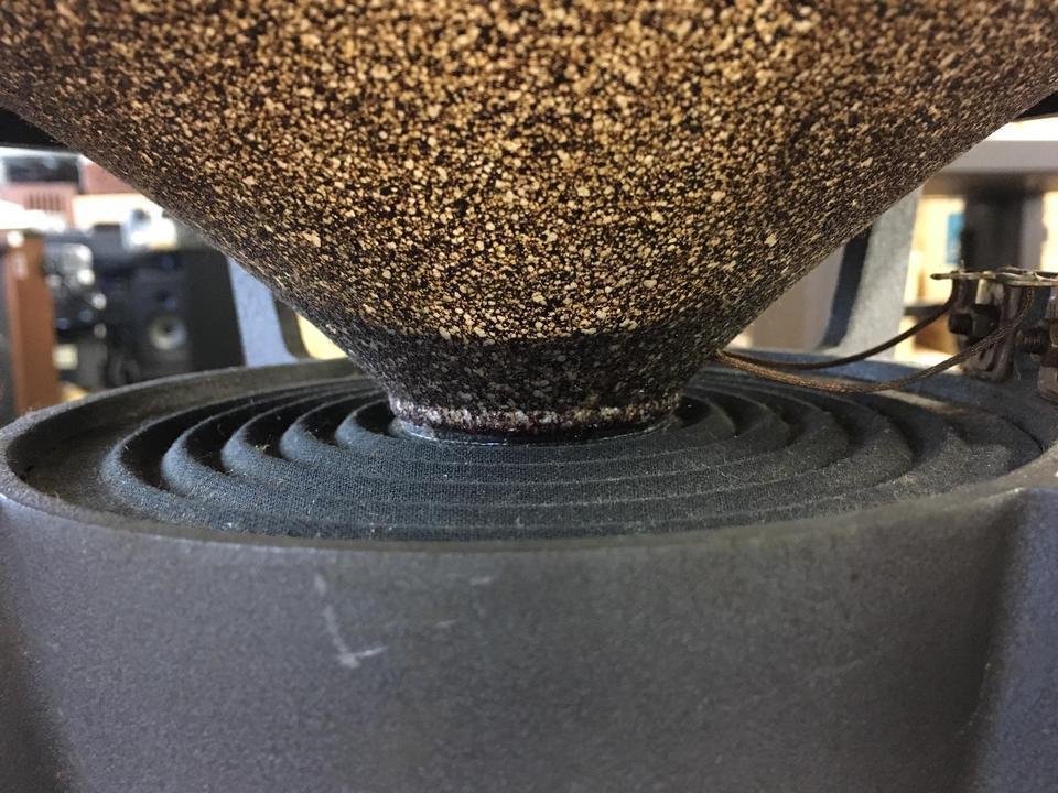

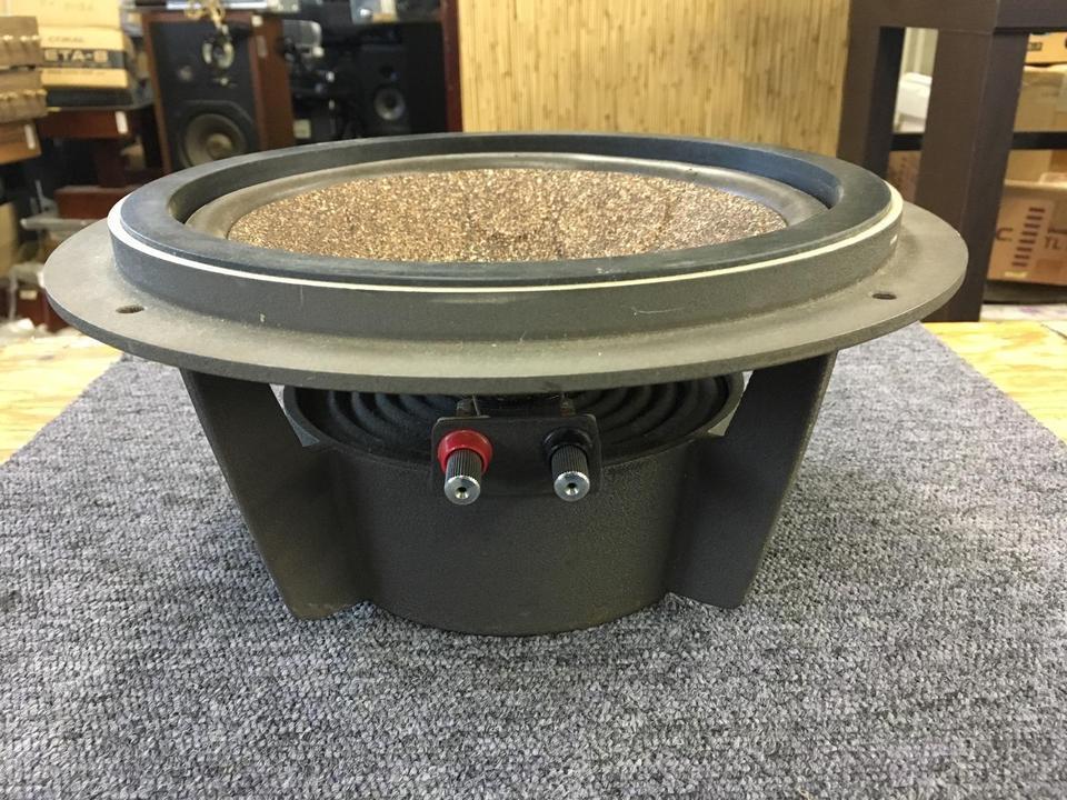

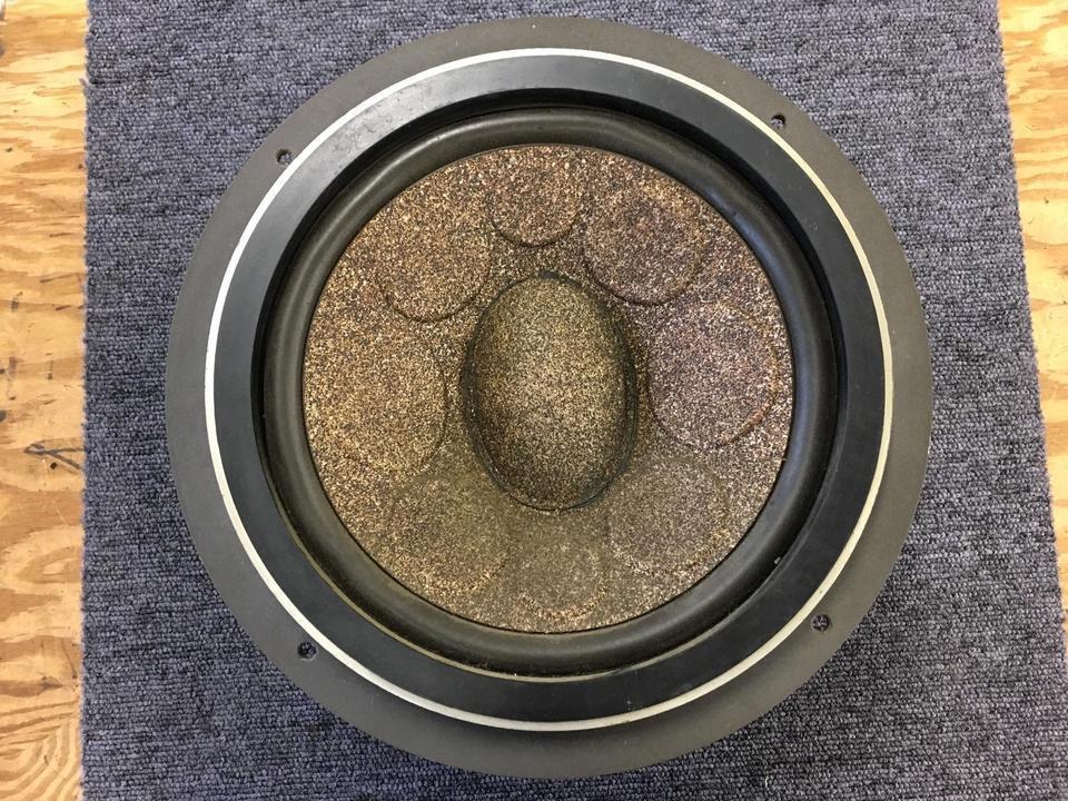

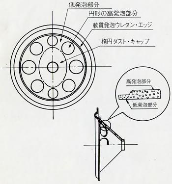

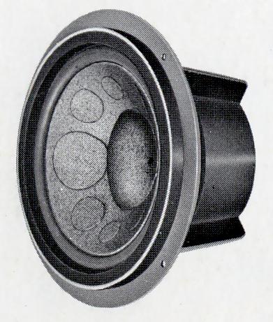

НЧ излучатель с диффузором из вспененного акрила (AF).
Вспененный акрил имеет чрезвычайно плотную ячеистую структуру, в несколько раз превышает прочность других твердых вспененных смол с таким же удельным весом. Внутреннее напряжение диффузора распределено за счет использования свойств материала (плотность пузырьков частично различна) и формы диафрагмы , а так же эллиптического пылезащитного колпачка. Вследствие этого устраняются резонансы.
Поскольку низкочастотный динамик, использующий конус AF, резко ослабляет высокие частоты, то соединение с высокочастотным излучателем получается плавным, без использования кроссовера.

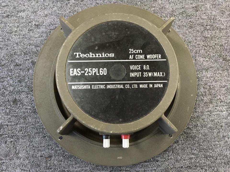

Диаметр: 250 мм
Максимальная мощность: 35 Вт
Импеданс: 8Ω

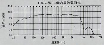

Диапазон частот: 20 Гц ~ 3 кГц
Минимальная резонансная частота: 15 Гц~25 Гц
Уровень выходного звукового давления: 94 дБ
Qo: 0,4
Плотность магнитного потока: 11 500 Гаусс
Общий магнитный поток: 180 000 Максвелл
Вес: 3,9 кг
Посмотреть вложение 1954 Посмотреть вложение 1955 Посмотреть вложение 1956 Посмотреть вложение 1957
Диаметр: 250 мм
Импеданс: 8Ω
Qo: 0,4
Вес: 3,9 кг
Динамик с другой планеты, спасибо)
И это 74 год (!) ...Холмс, черт побери, как! (с)
Именно. Рауль писал как то об этом, что нас сегодня (лет 10 назад) удивляют кевларовыми диффузорами, а их японцы лет 30-40 назад уже во всю делали.
