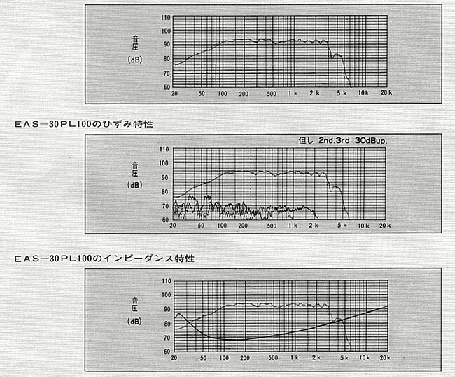

У японца нашёл.
Низкочастотный динамик Technics 30PL100
1973 года выпуска на тот момент
86 000
иен​
Эффективный диаметр конуса 246 мм Минимальная резонансная частота 18 Гц (фактическое измерение 24 Гц)
 Qo = 0,35 Эффективность 93 дБ/м Эффективная масса 53,4 г
Плотность магнитного потока 6 350 Гаусс Общий магнитный поток 580 000 Максвелла Вес 15 кг Звуковая катушка диаметром 10 см Алюминиевая катушка Магнитная цепь ширина пластины 20 мм Короткая звуковая катушка шириной 6 мм Магнитопровод с ламинированным сердечником из пластины из кремнистой стали 3-слойная конусная бумагаДвойной демпферполюсный наконечник Перфорированный(запатентовано) Даже при максимальной входной мощности 100 Вт их мало. НЧ-динамики, которые были модифицированы до такой степени. Это отечественный вуфер 40-летней давности. Если это современный высокопроизводительный низкочастотный динамик, более высокая производительность будет естественной. Так и должно быть. да? Fc = 35 Гц Qc = 0,5 (Значения при установке в корпусе) Поскольку это критическое демпфирование, оно будет составлять 35 Гц - 6 дБ при бесконечной перегородке.

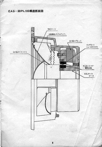

Вот и я говорил, что если пластины, то нахуа там сварка.....
Катушка диаметром 100 мм - при обычной магнитной системе. У НЧ "Technics SB-10" катушка 165 мм при обратной МС.

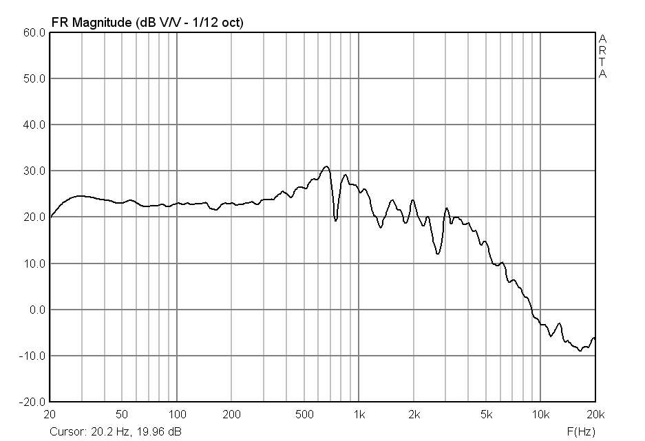

Показательно, что при честных измерениях (а по стандарту они проводятся на ОЧЕНЬ большом щите), даже у этих чудовищ пудового веса, чёткий спад ниже 100 Гц.
Энтузазисты же вещают, что их шмакодявки на узком щиточке ровно работают от 20 Гц. И сколько здесь по этому поводу писано-переписано. В доказательство приводят "измерения".
Вот пример на моём басовике 12 дюймов
Но я не заявляю (и немцы тоже, которые ставили эти динамики в свои колонки), что он будет работать от 20 Гц, хотя на графике именно так. Фокус в том КАК измерять и КАК применять.
К сожалению, сейчас каждый может купить микрофон, сделать кое-какерные измерения и опираясь на них что-то ДОКАЗЫВАТЬ (особенно в ютупных видео), а зрители верят в лапшу которую им навешивают.
Поэтому я перестал агитировать за микрофон, почти перестал комментировать чужие измерения, особенно когда вижу явную лажу. Просто игнорирую бредятину поскольку её авторы, особенно вьюноши, очень энергично реагируют, критику не слышат, начинают истерить.
Техниксы безусловно хороши, но в хороших руках.
Двухполоски на них - это несерьёзно, а сделать достойные трёхполоски весьма непросто.
Стоимость этих Техниксов даже искать не хочу.

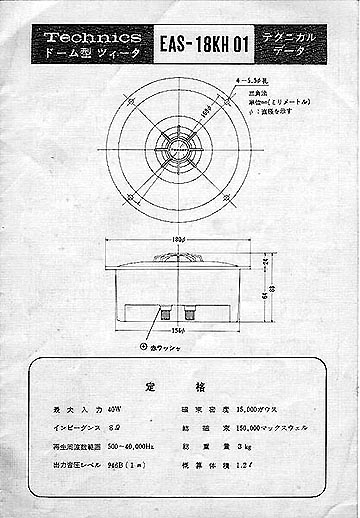

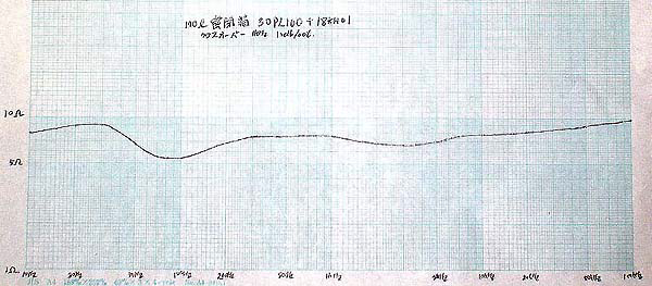

Кросс для 2х двухполосной ас
Система построена в 1973 году.
Двухполоска с таким динамиком - довольно смело. И дело не в том, что НЧ "не потянет", а в том что трудно найти подходящую пищалку.
График приведён импеданса (видно только при увеличении). Чрезвычайно ровный.
Показательно, что в 60-70-х годах умели делать высококачественные динамики без "оптимизации, цЫфровизации и инновации".
Искажения интересные: 0,07...0,2% на частотах 50...2000 Гц. Мощность при этом не указана, возможно, 1 Вт.
Одно плохо - дорого и тогда, и сейчас, да и в дефиците.

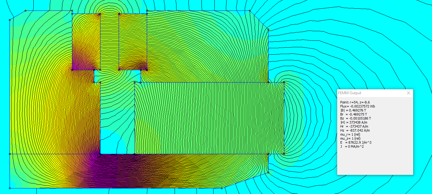

NiCobalt
17 Мар 2021
1,317
447
Только у тебя там Дима стоит прям суперская сталь ...
Это дно инженерной мысли не могло иметь такие материалы =)
0.47 среднее даже в сл. армко с ст10 получается .
0.65 должно быть значит не такое там хорошее железо =) \\\ нас на _censor - расходимся :cool:

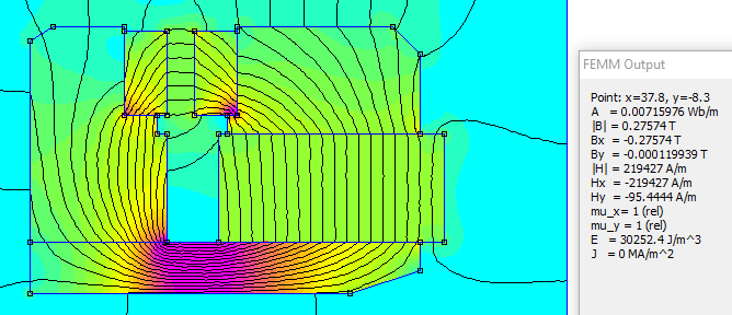

Если он замыкается на фланец, - то ещё и поле в зазор усиливает.
Хмммм....
Странно. Почему усиливает? Колпак же является цепью, параллельной силовым линиям в зазоре.

Чем отличается толстый магнитопровод от тонкого? Ведь и там и там "параллельные линии в зазоре".
17 Июл 2022
1,984
385
33
Вестимо. - проводимостью.
Но как бы ни была тонка параллельная ветвь, она может только забрать на себя часть линий, но никак не усилить поле в основной части МС.

Ещё как помогает, даже тонкая, т.к. края магнита (верхнего фланца) "работаю на воздух" и при появлении магнитопровода, даже тонкого с радостью бегут по нему.
Представьте лейку-в центре отверстие, куда стекает вода. А тут появляется щель (по краям) воронки, как при переливе - вода с удовольствием туда стремится.
NiCobalt
17 Мар 2021
1,317
447

Вот я и спрашиваю, почему вы утверждаете, что эта утечка усиливает поле в основном зазоре МС?!
Потому, что КПД от использования магнита увеличивается таким образом. Вы рассуждаете: почему вольтодобавка увеличивает амплитуду напряжения?
Так и здесь-увеличение количества струн/силовых линий/ увеличивает магнитное поле в зазоре.
Если колпак будет не из тонкого металла, а весь верхний фланец будет изготовлен ввиде толстого стакана, то магнитное поле в зазоре будет еще выше.
Так сделано в динамиках Морел-скромный размер магнита при 3" катушке-размер магнита сопоставим с обычным динамиком с пол-дюймовой катушкой.
Вы же понимаете что модель в любой программе обрушит все выше сказанное?
у Вас получается прям бтг сродни устройство как антенна которая ловит энергию и направляет её в зазор =))
А на самом деле все будет наоборот и индукция в зазоре опустится.
Если перефразировать, вы утверждаете буквально следующее:
  • если разместить дополнительный водовод параллельно идущему к турбине, но мимо неё, то КПД гидроэлектростанции вырастет
Я не понимаю вашу логику рассуждений.
Видимо я не умею объяснять. Возможно кто нибудь вам сможет объяснить суть происходящего волшебства.

Воспользуйтесь картинкой из сообщения №46, подрисуйте линии, идущие в колпаке.
Должно стать нагляднее.
