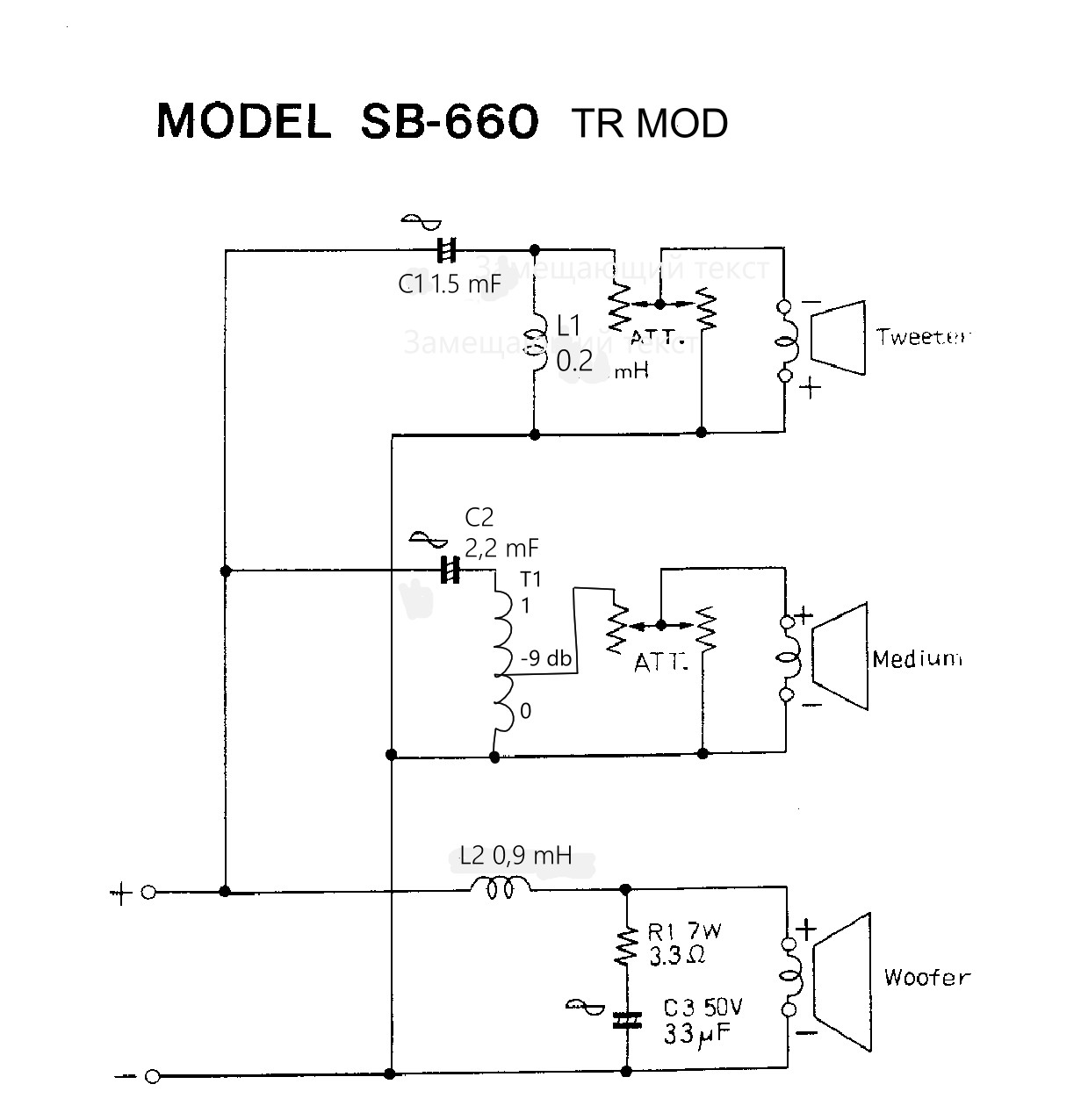

Technics SB-660. Что внутри.
Не нравится мне R2 на 15 ом, хочется его на автотрансформатор заменить как у Klipsh сделано. Думаю тогда уменьшится выброс СЧ головки на 10 Кгц, она будет задемпфирована внутренним сопротивлением усилителя, сейчас она вообще в свободном плаванье с такой запиткой
Запитали почти токовым управлением, что повысило линейность работы динамика.
Нередко специально делают подъем в районе 10 кГц, для более выраженных высоких частот.
"Японский подход" включает в себя еще и горб АЧХ в районе 100 Гц.
От СЧ в рупоре такие себе ВЧ на 10кГц, и ВЧ уже с 7 кГц начинает работать в полную полосу, это каша полная выходит, расчёстка на АЧХ
Выше 7 кГц часто встречается "расческа" на АЧХ. Но это само по себе мало информативно, и не единственный критерий качества звука. Надо учитывать и АЧХ с отклонением от оси.

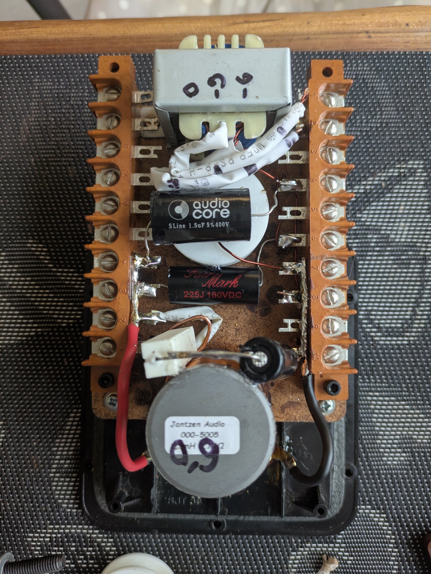

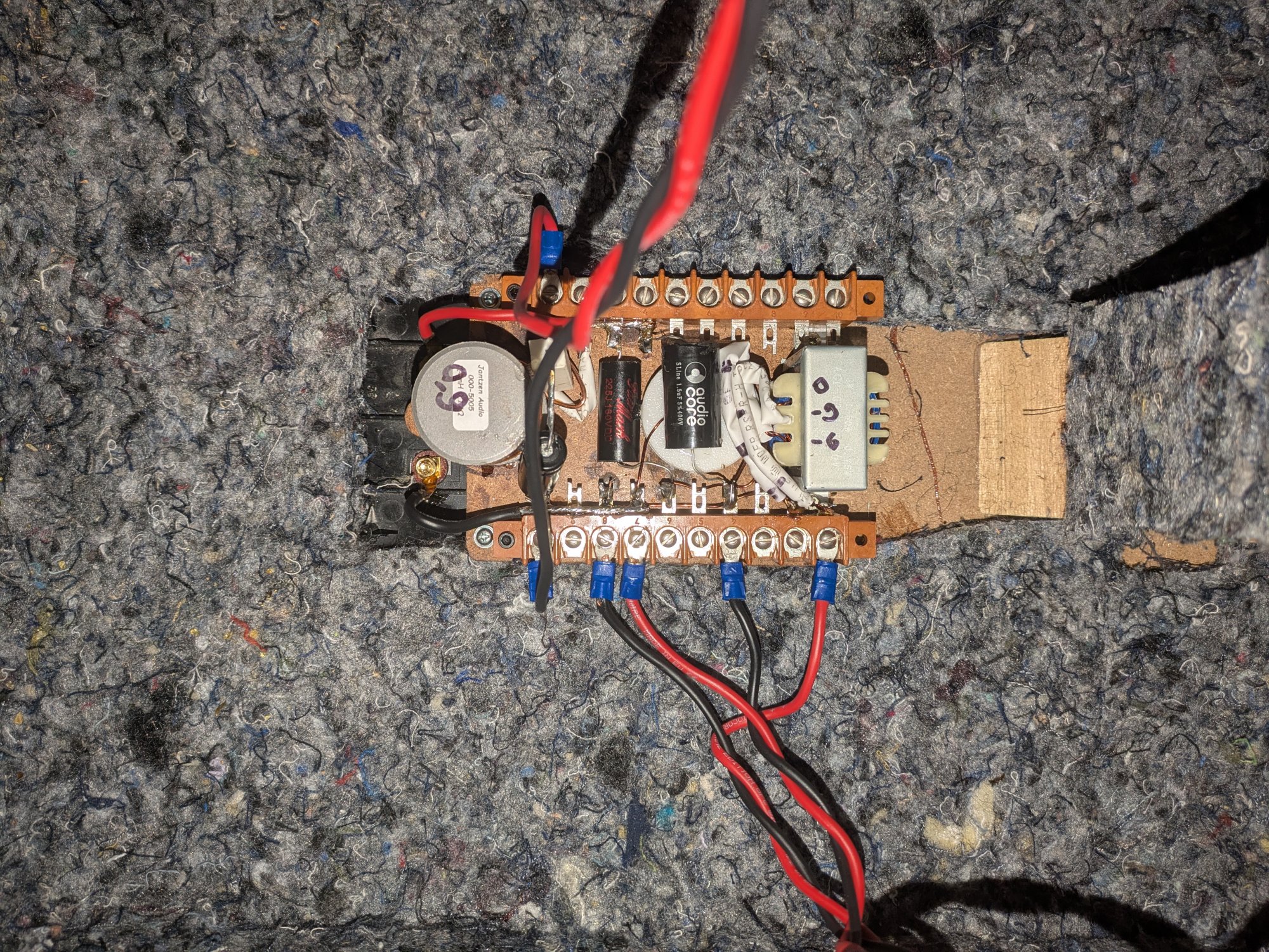

Автотрансформатор, схема Клипш, на Ш железе от трансформатора трансляционного динамика 30V/8 Ом проводом 0.75мм, 80 витков, отвод -9 dB от 28 витка снизу по схеме. Железо вроде не большое, но при подаче 100 ватт с усилителя при нагрузке 8 ом подключенной к отводу -9 dB c 200 гц искажения пропадают и автотрансформатор работает линейно. Желание резать сверху CЧ после прослушивания ее через автотрансформатор пропало. Оставил как и задумано в полную полосу сверху. Снизу ёмкость серьёзно уменьшил, так СЧ с 1кГц и ниже начала резаться. С большими емкостями на резонансе СЧ головки был горб. По ВЧ сместил ее ещё выше, СЧ совершенно спокойно играет до 10 кГц, и дальше резко падает, ВЧ вступает с 10 кГц, вторым порядком как и задумано производителем. Фактически это опционный супер твиттер, можно и без ВЧ комфортно слушать. По сути это двухполоска, с фильтрами первого порядка, и супертвиттером. Старался не придумывать свое, а максимально сохранить задумку производителя, но с качественными деталями, и уточнениями частот раздела на основании прослушивания, измерений динамиков отдельно, после подключения к новому фильтру, и уточнения номиналов детале фильтра по результатам замера. Звук серьёзно поменялся, ровнее стала АЧХ, звучание стало разборчивее, глубже, сижу от АС в 4х метрах а звук как из хороших наушников на голове. Интересная акустика.

Вообще-то показаны фильтры второго порядка на ВЧ и СЧ звеньях.
На НЧ фильтр"полуторного" порядка, дроссель + "Цобель-Буше" с резистором номинала Re.
Можно и так сказать, но скорее она для выравнивая импеданса НЧ головки, ну ладно, называйте это фильтром 1.5 порядка, как удобнее) На ВЧ конечно второй порядок, но так как частота среза высокая, выбросов на АЧХ свойственных фильтрам второго порядка не особо слышно. Так же на второй порядок фильтра на ВЧ головку указывает изменение ее полярности относительно СЧ и НЧ, замеры потвердили правильность такого подключения ВЧ.

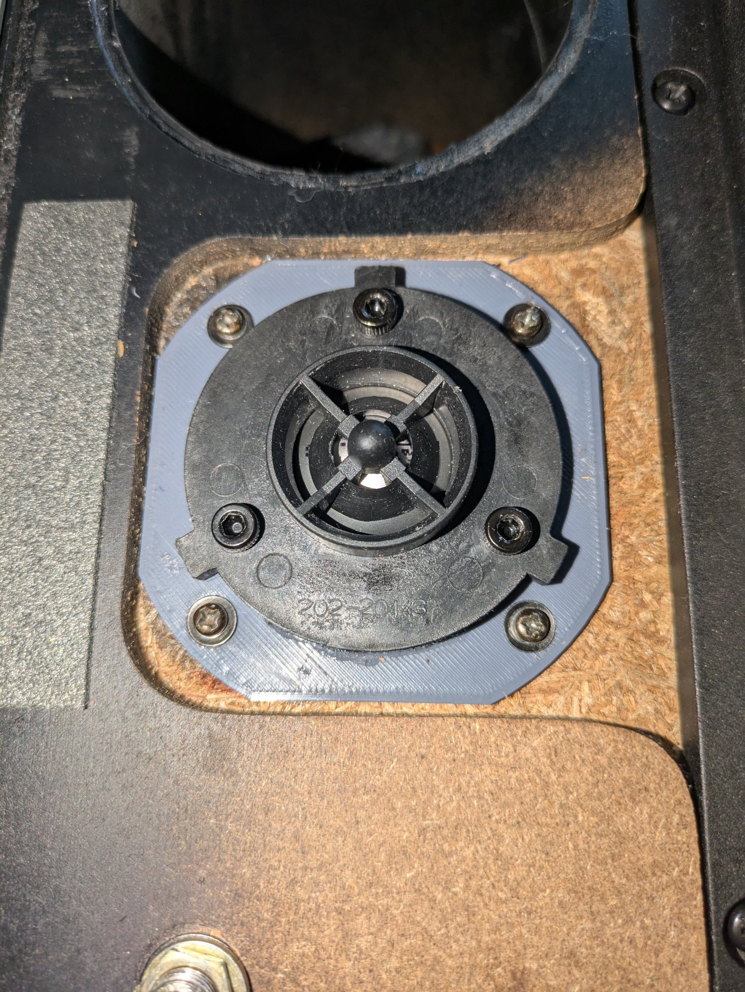

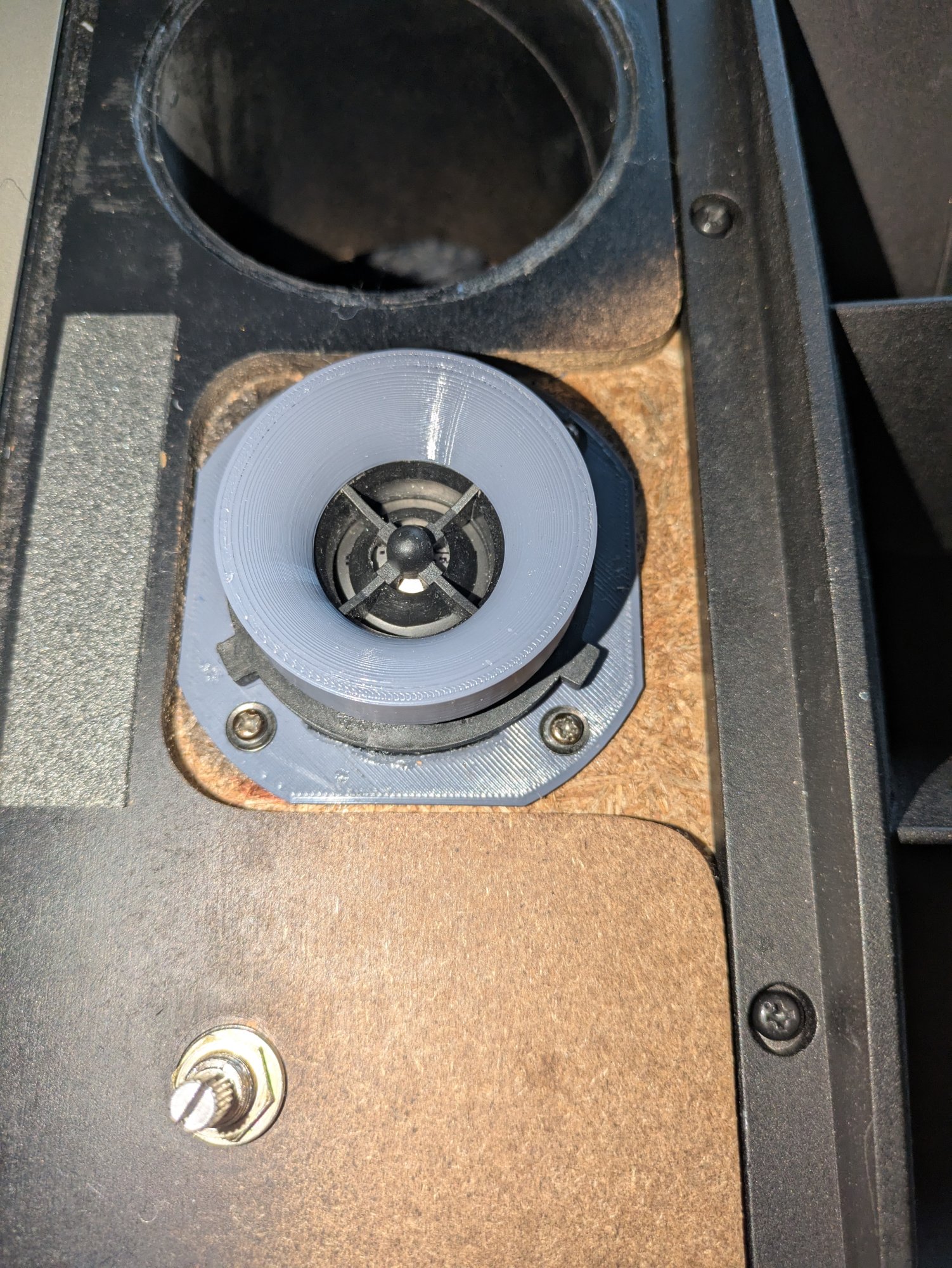

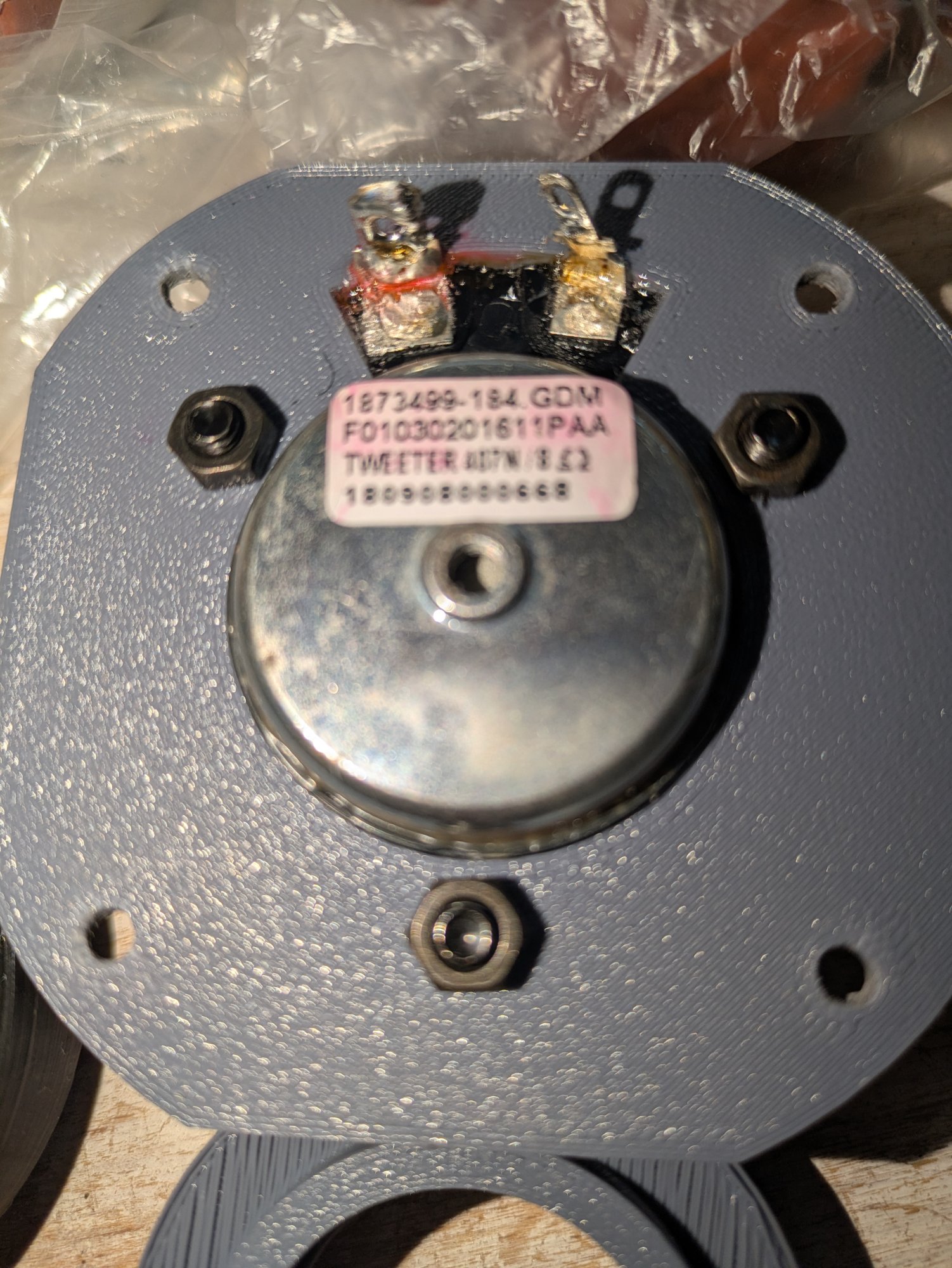

Очень улучшает звук на ВЧ замена заводской головки на P AUDIO PHT 407N. Вот такой болт он кит, переходик и рупорок в дизайне акустики, 3D печать. Менять в фильтре ничего не надо при замене ВЧ динамика. Могу таким КИТом поделиться, вдруг кто то захочет улучшить звучание этой акустики по ВЧ

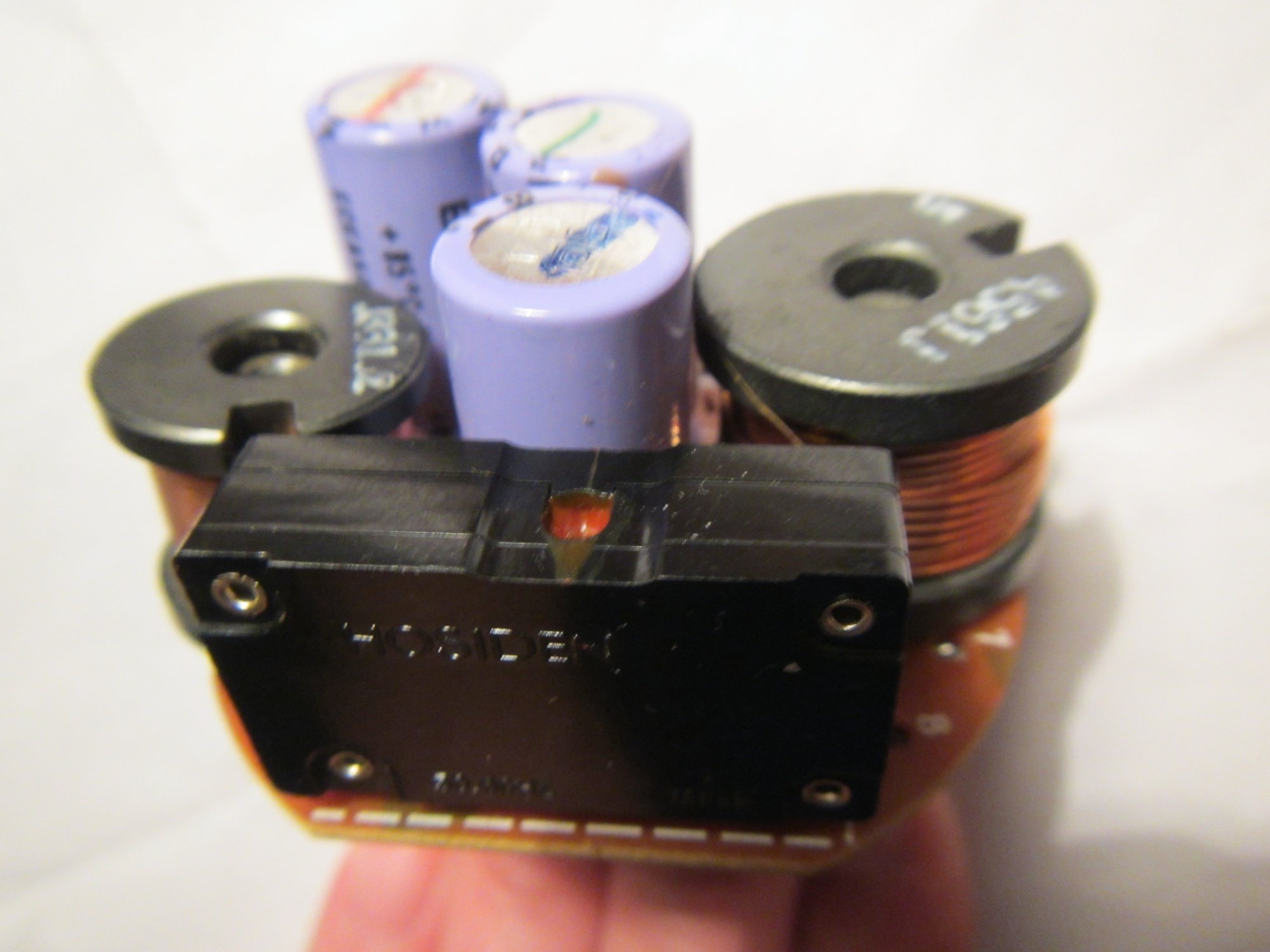

Всем привет!

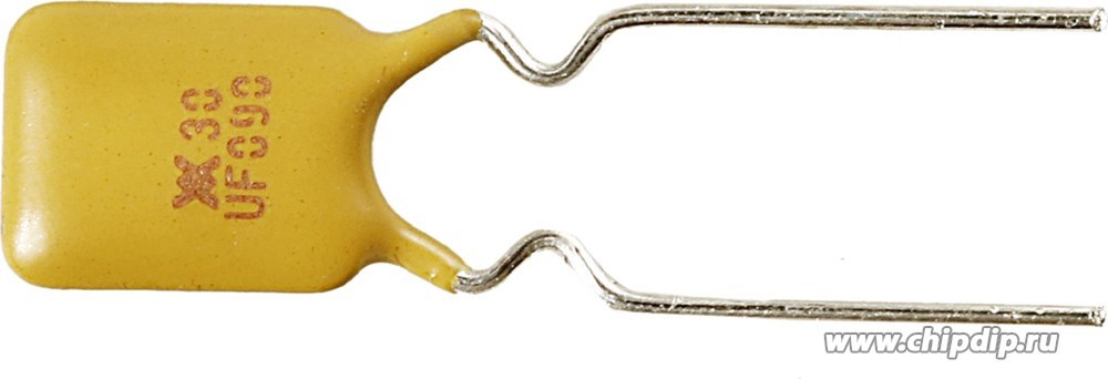

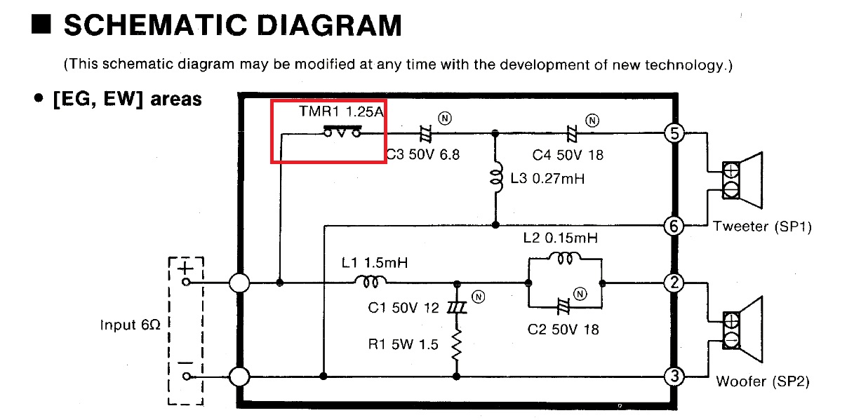

Про конденсаторы услышал. А что скажете про предохранители? У меня вторая пара колонок SB-RX30. В них штатно в ветке твиттера установлены термо-предохранители. Полезная вещь? Есть ли влияние их на работу фильтра с точки зрения среза, звука и т.п.?
У меня были такие. Здесь о них немного: https://ldsound.club/threads/technics-sb-rx30.273/
Лично я предохранитель трогать не стал. Не мной установлено - не мне убирать.
Хотя бы потому, что я на любую акустику смотрю с точки возможности ремонта.
Сразу скажу, что ремонт такой пищалки, может обойтись достаточно дорого. Общая конструкция для звука хороша, но нет для ремонта.
Что ли тему замутить по восстановлению этих АС...
Если такой встремить в SB-660, что будет?
Лично я не знаю.
Из домыслов:
- Не установили предохранитель, значит не нужно.
- Частота раздела достаточно высокая.
- Второй порядок раздела, и указанная мощность в 25 Ватт на головках, как раз означает входную мощность на этот фильтр при этой головке.
Проблема, случившаяся с пищалкой в Вашей системе, всего лишь подгнившая пайка между алюминиевым проводом катушки и медным гибким поводком. Под фиксирующий это место клей - пробралась "атмосфера". Со второй пищалкой ведь всё в порядке.
Но.... Хозяин - барин. И думаю, что однозначного ответа о необходимости установки такого предохранителя, Вам никто не даст.
