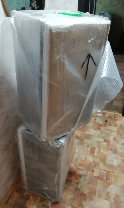

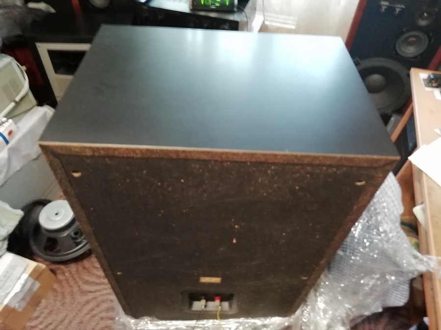

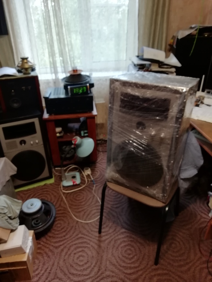

Однако ещё в январе узрел на АВИТО акустику: "Technics SB-660" по достаточно приемлемой цене и по фото в хорошем состоянии. Но это бы ладно. Акустику продавал знакомый. Он с другого региона и у меня с ним было достаточно продолжительное общение. Что, как, зачем - распыляться не буду.

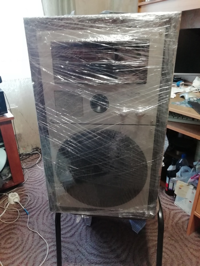

Сговорились быстро. И так же быстро акустика была мне отправлена. Доехала без приключений и без приключений мной была доставлена домой. Но в гараже ей пришлось простоять до нынешних времён в упаковке.
Дома не развернёшься. То Биги, то Ливинги, то ремонт динамиков. Но вот нонича сподобился. В гараже ободрал картонную упаковку, домой привез в пупырке.
IMG_20240620_181024.jpg IMG_20240620_181034.jpg IMG_20240620_181307.jpg IMG_20240620_181338.jpg

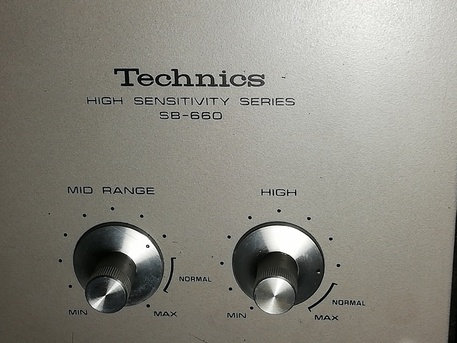

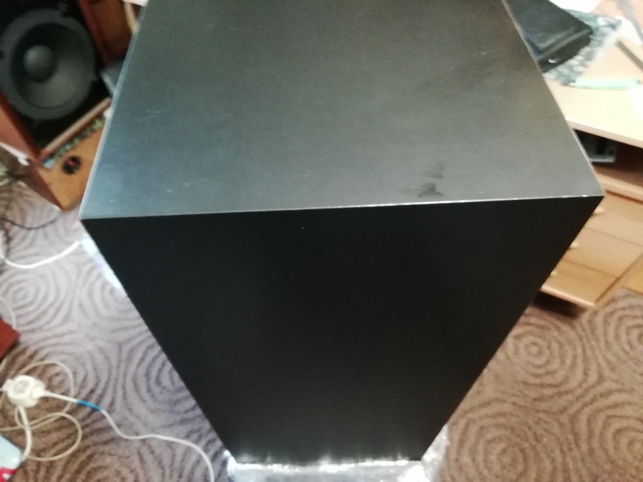

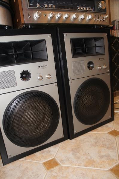

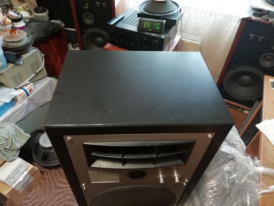

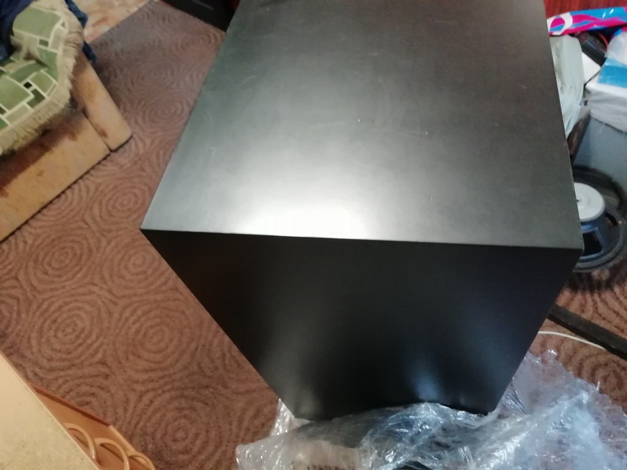

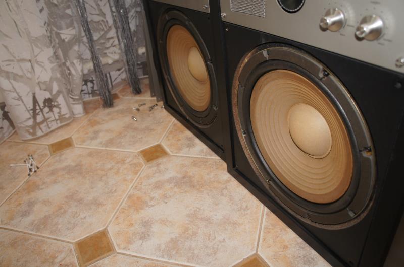

Внешний вид по граням и стенкам корпуса в достойном состоянии
IMG_20240620_181554.jpg IMG_20240620_181559.jpg IMG_20240620_181612.jpg IMG_20240620_183424.jpg
Панели вроде тоже без изъянов

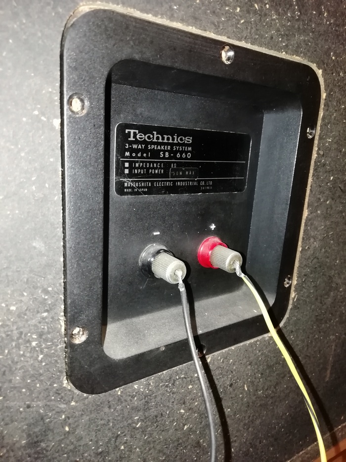

Первая была сразу подключена и установлена слева
Вторая распакована, подключена и установлена справа

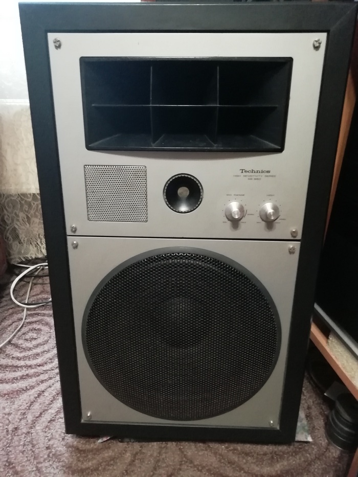

Такая акустика у меня уже вторая. До сих пор не знаю алюминиевые эти панели или пластик крашенный. Одно хорошо. Как в первом, так и во втором случае, все динамики целые. Регуляторы "L-Pad" не шуршат и контакта не теряют.
ВЧ / СЧ / НЧ

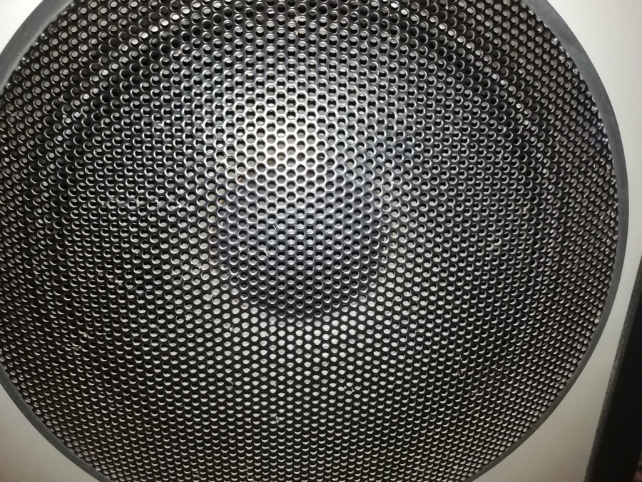

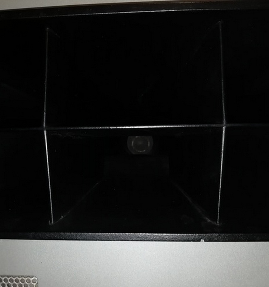

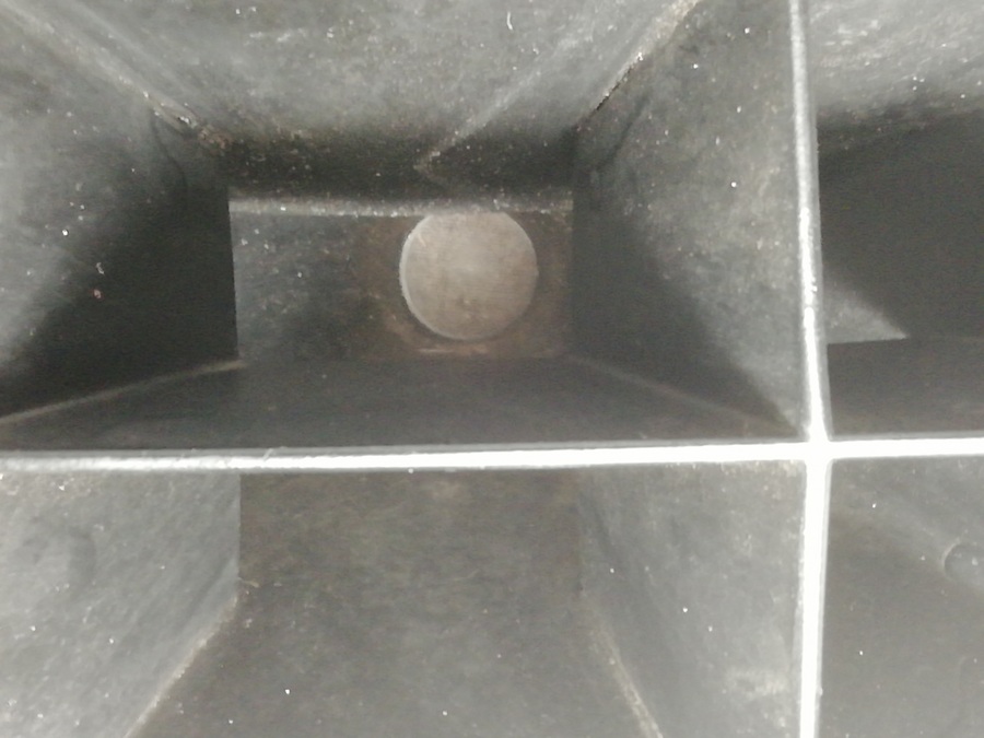

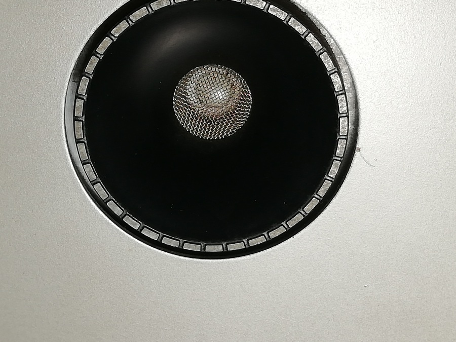

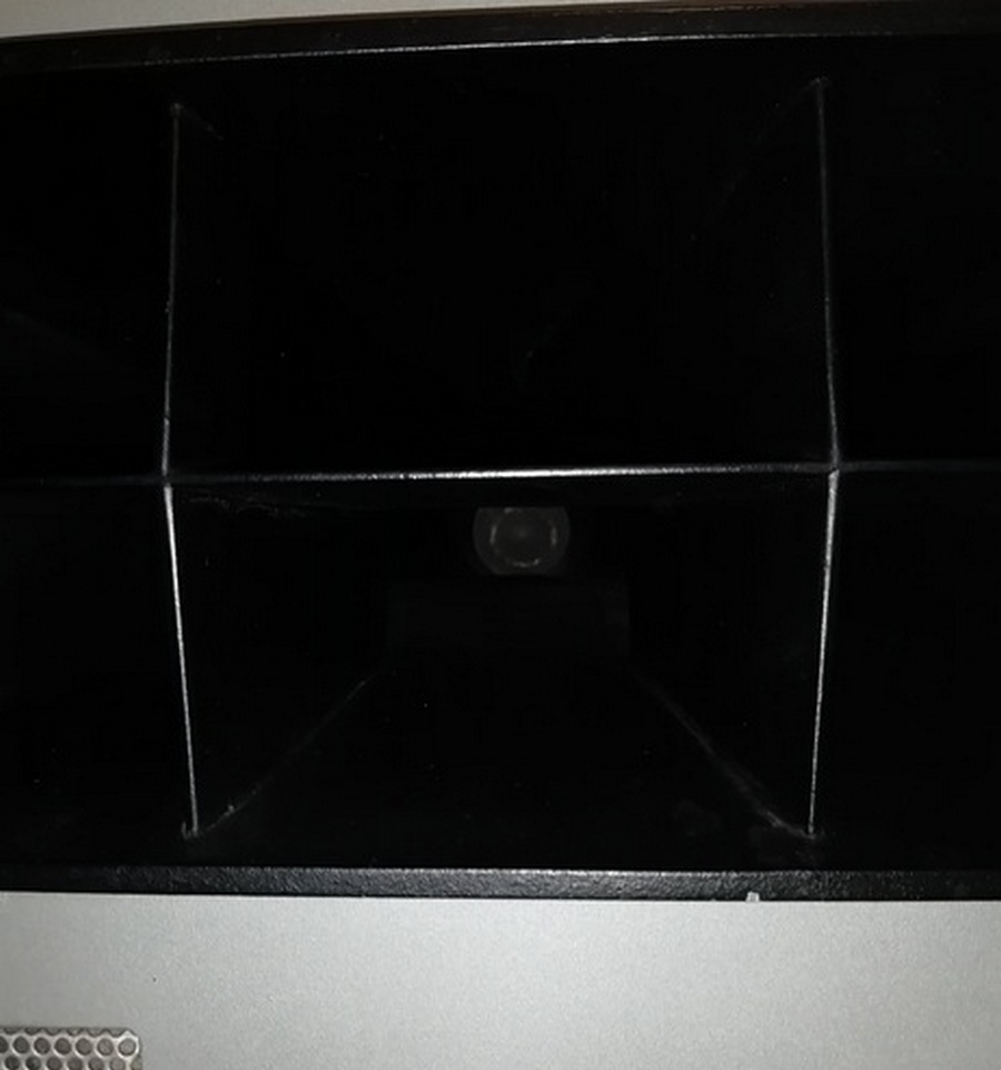

У СЧ видно апертурное тело
На обеих колонках всё и все абсолютно одинаковы как внешне, так и по звучанию. Шлицы на крепёжных болтах декоративных панелей и терминалов вроде не тронуты отвёртками. Особо не вглядывался. Всё чуть позже.

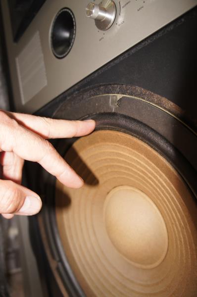

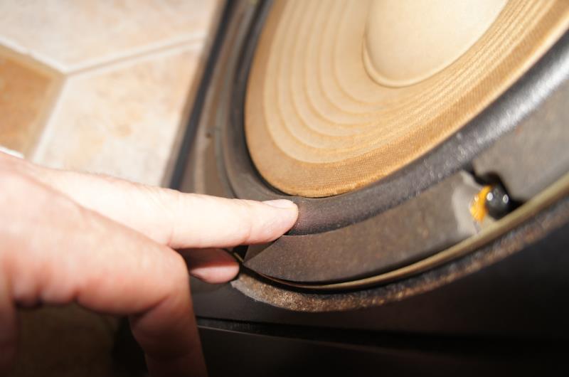

НЧ? НЧ слегка обескуражили. Не всегда, но при некоторых треках над общим уровнем благости и сладострастности звучания вдруг начинают вылезать частоты от примерно 80 Герц до 500 Герц. Проверил эквалайзером при общем 0 дБ и при общем - 12 дБ. 80 Герц ещё бы куда не шло - не ехало, но 125 Герц и 250 Герц, это полный пипец конечно. Картина умиротворения портится ими прям от души.
Однако. Примерно через пару часов непрерывной работы как-то стало лучше. Самый низ приподнялся и даже очень. Порой возникали "сейсмические" ощущения. Если сразу после подачи музыкального сигнала акустика почти не реагировала на движок эквалайзера в "31 Герц" и как-то вяло на "63 Герца", то уже через упомянутые пару часов, на эти две частоты, акустика откликалась с охотой.
Наверное, даже ради интереса, передние накладки буду снимать. Хочу глянуть подвесы НЧ. Они фирменные техниковские. Десятками лет не теряют свойств. Ну и всякое - разное поделать. Обязательно достану разделительные фильтра. Их схема из сети

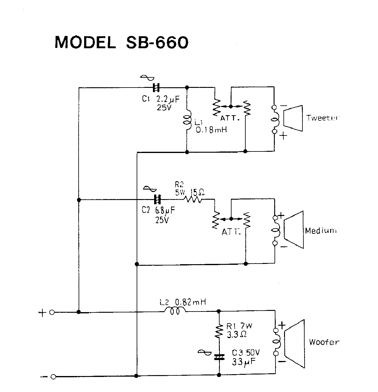

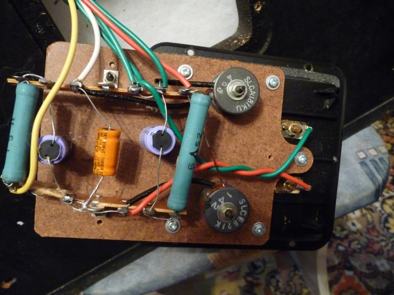

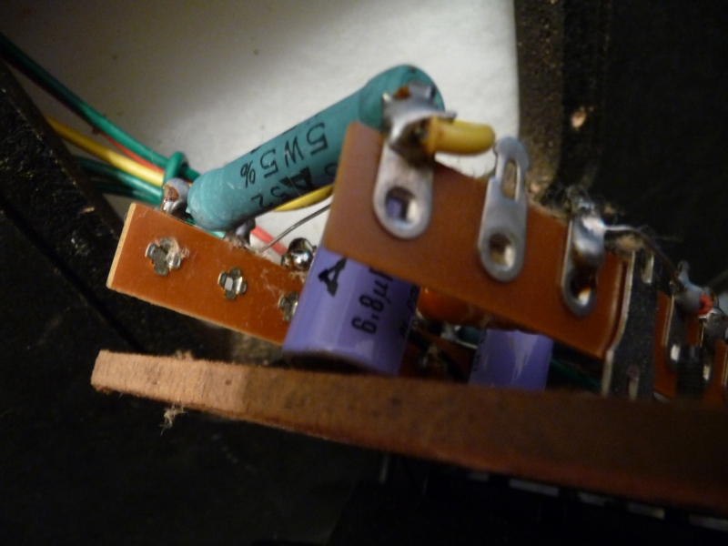

В остальном не прикопаться! В фильтре

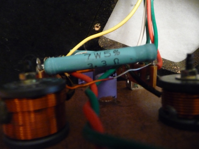

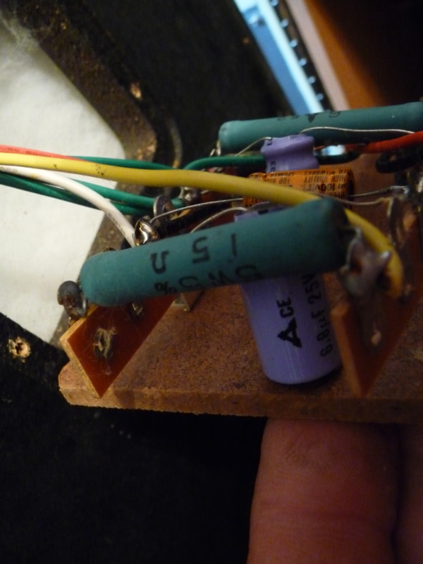

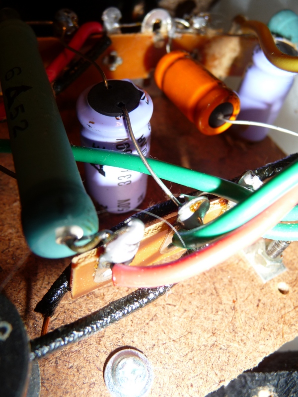

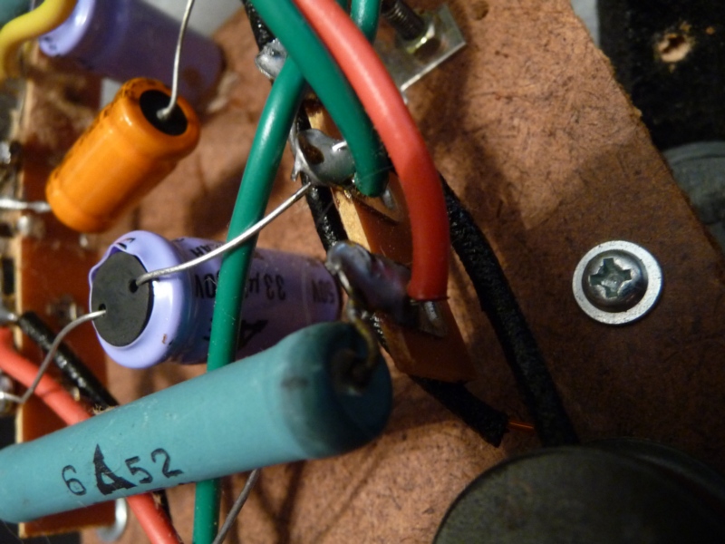

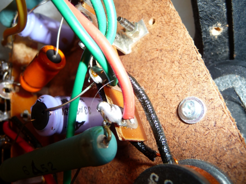

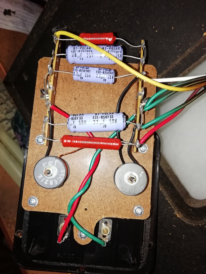

Мне пришлось только заменить конденсатор на ВЧ - С1. Рыжий на фото. Все остальные детали: кондёрчики, сопротивления, катушки, пайки и сечения проводов были в норме.
P1180241.JPG P1180242.JPG P1180243.JPG P1180244.JPGP1180245.JPG P1180246.JPG
Надеюсь, что у данных АС ничего не меняли и я буду первопроходцем. Выше писал, что шлицевая крепёжных элементов вроде как не тронута.
В сети встречалось фото фильтра этих АС с уже перепаянными кондёрами
С3 на 33,0 мФ негабаритный, будет найти весьма сложно.

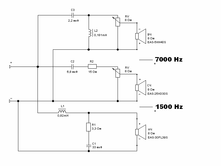

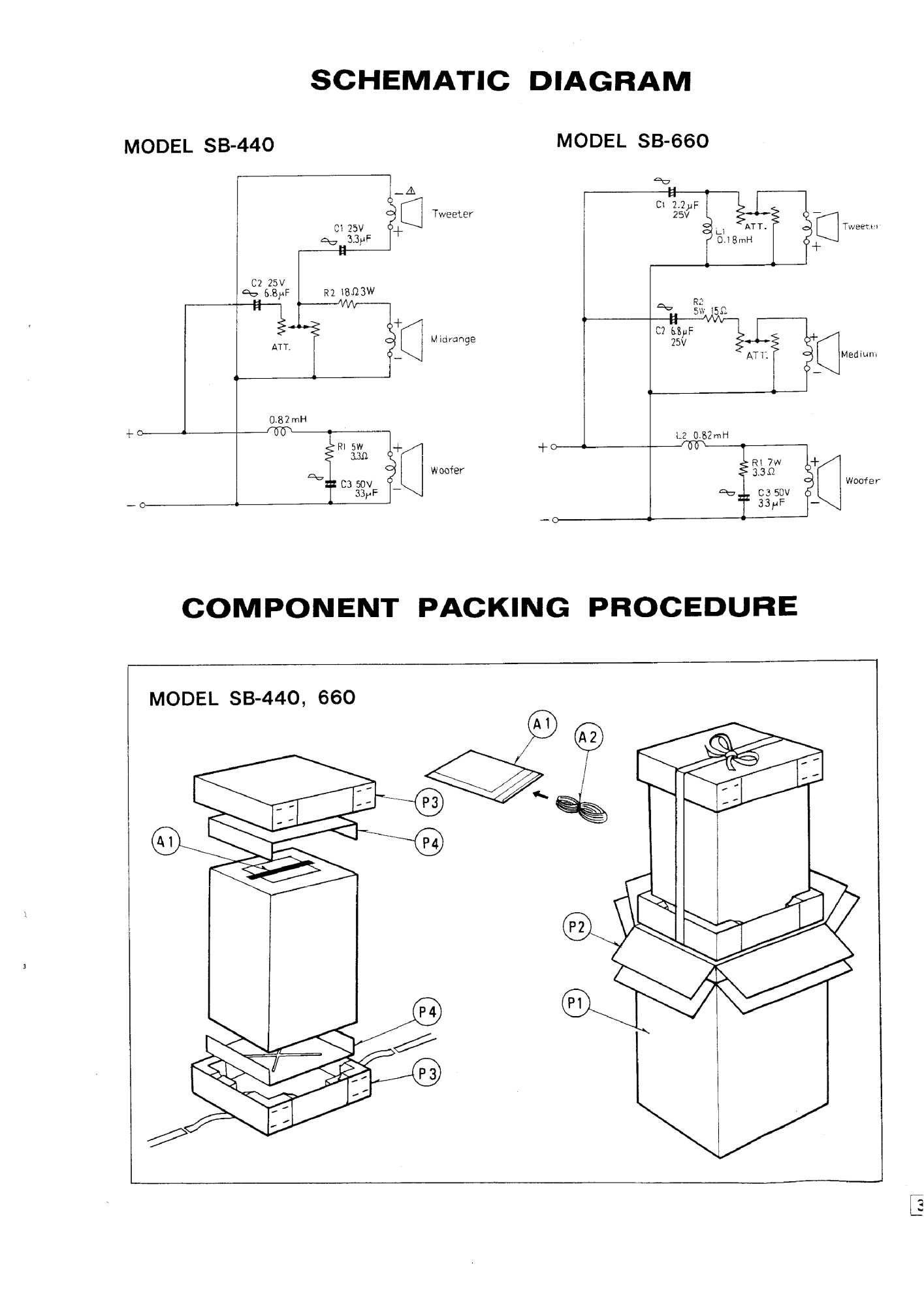

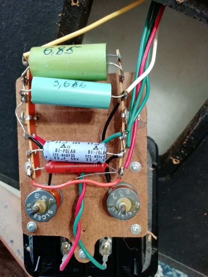

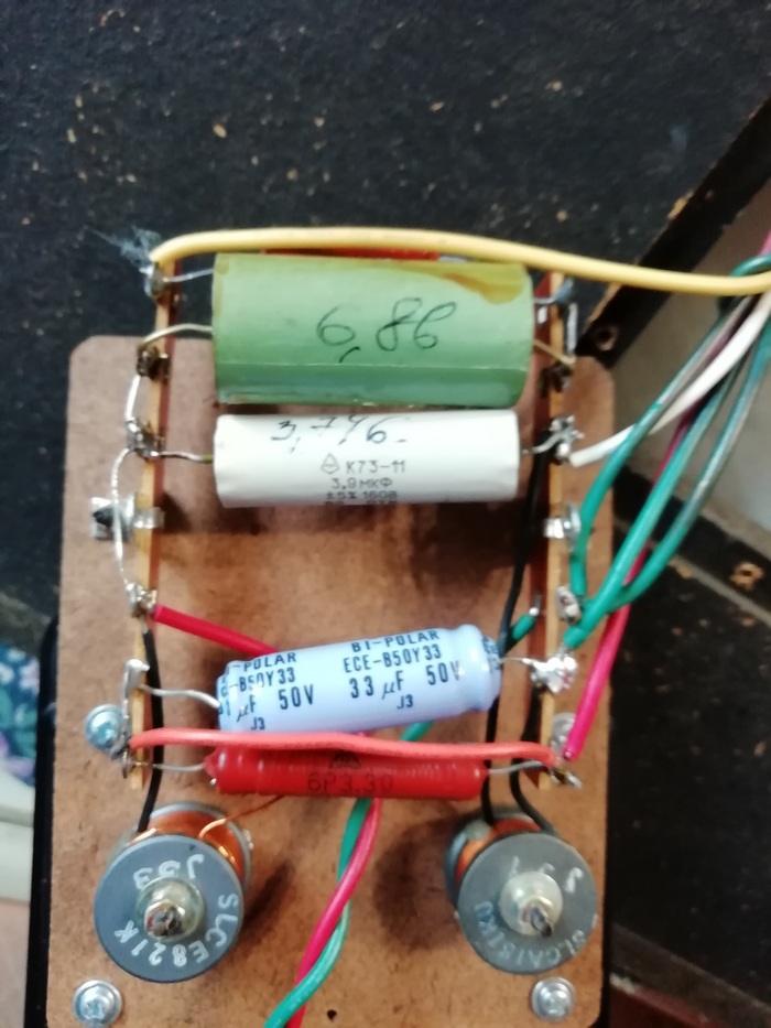

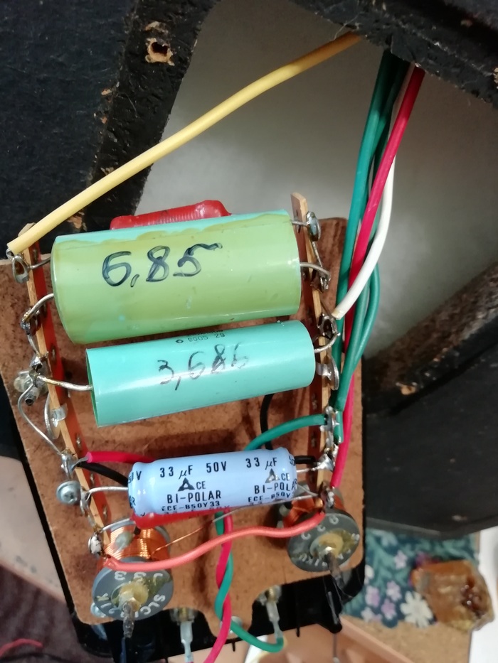

Сегодня сподобился вскрыть акустику со стороны терминалов. Если смотреть на схему:
manual-sxema-png.101984
То измерения исключенных из схемы элементов показали:
С1 = 2,7 мФ /3,6 мФ
С2 = 10,11 мФ / 13,73 мФ
С3 = 33,0 мФ / 33,26 мф
L1 и L2 по индуктивностям совпадают со схемой. Сопротивление соответственно 0,23 ома и 0,31 ома.
R1 и R2 соответствуют схеме

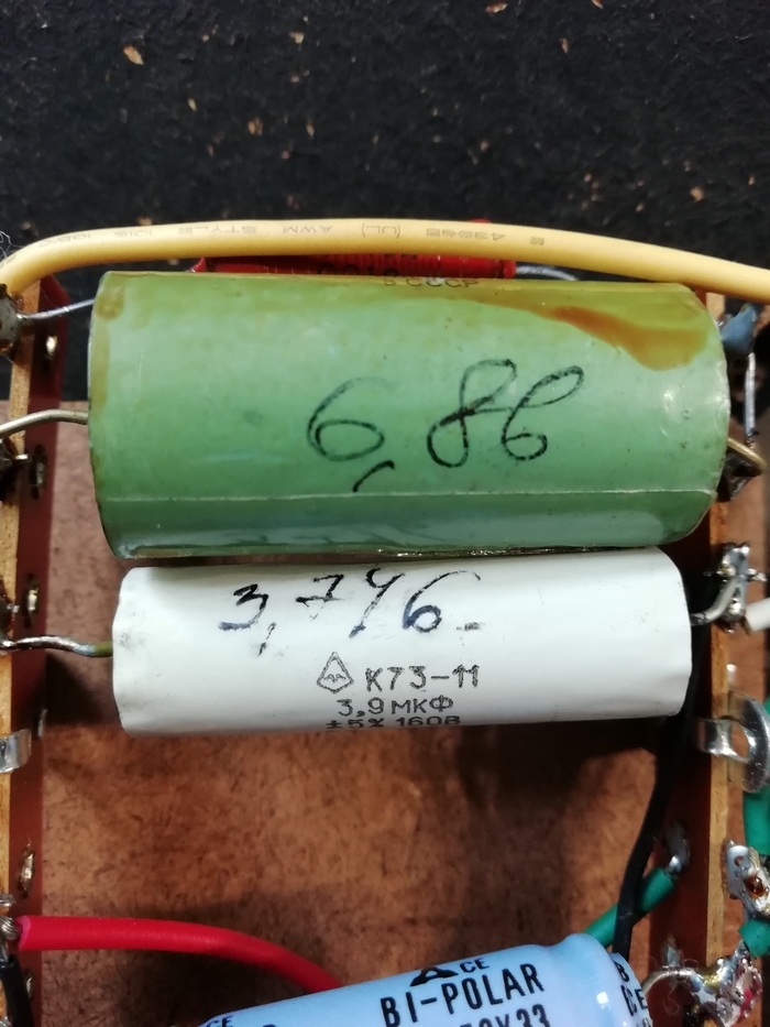

Неполярные С1 и С2 были заменены на плёнку К73-11.
С1 = 3,6...3,7 мФ. С2 = 6,86....6,9 мФ.
R1 в обеих колонках зашунтировал. Так показалось, что НЧ более мягок в сигнале.
Можно попробовать вообще исключить эту цепочку из схемы, а у L2 чутка увеличить индуктивность. Но это так и такое....
НЧ фильтр можно назвать контуром полвторого порядка, где резистор R1 прибивает добротность LC контура, убирая неизбежный выброс и вой на частоте среза. Шунтировать резистор нежелательно.Добавить индуктивности не возбраняется.
Фильтры набраны по понятиям жестокой экономии, когда из схемы, собранной по минимуму, отвернувшись, выкидывается наугад несколько деталей.
Особенно сэкономили на среднике.
Я уже вспомнил об этом, что это не Цобель (мало сопротивление R1), а квази-второй и буду убирать перемычку.
Пока ничего близкого с индуктивностью в 1,0...1,5 мГ с малым активным под рукой нет.

Такая упрощенная запитка средника растормаживает его резонанс внизу, может забубнить и замычать, по-хорошему сразу правее входной емкости катушку в землю прибить , на пару мГн или резистор Ом на 27 .
Не. Катушку я не буду устанавливать, хотя места там полно.
Резистор можно попробовать. До L-Pad в дополнительном резисторе смысла не вижу, а после, к самому динамику - это надо разобрать всю морду.
Кстати именно сейчас, с конденсаторами по схеме в 6,8 мФ звук на СЧ стал более комфортным. И

L-pad-ом можно в ноль загасить как СЧ, так и ВЧ повернув ручку влево (стрелка вниз). Это у "Technics SB-501" под L-pad -ом ещё резистор 6,8 ома на землю. Там динамики слышны при максимальном влево.

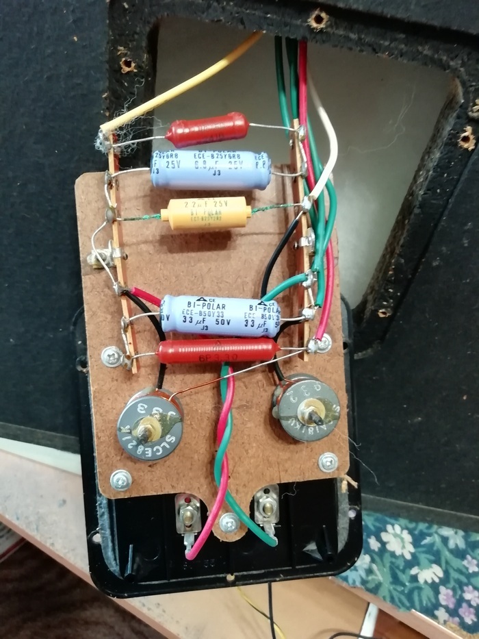

Фильтр одной из АС
Фильтр другой АС

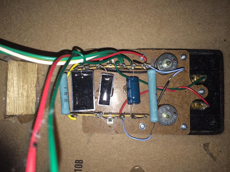

Оба переделаны, первая АС
Вторая АС
Перемычки на R! пока не убрал. Чуть позже.

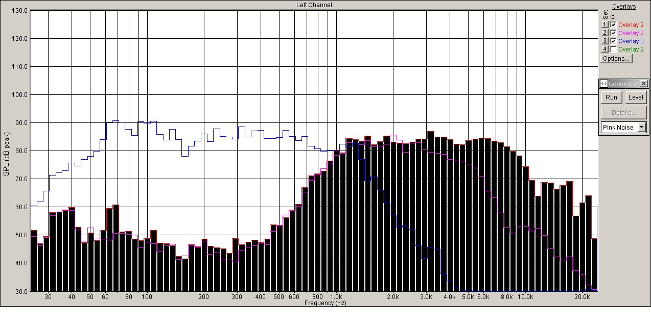

Кстати, весьма подходящая модель для применения в ней последовательного фильтра уже шикарно работающего в 3-полосной АС "Yamaha NS-6490", поскольку сопротивления динамиков близки в друг другу ( ~8 Ом).
См. в качестве основы схему последовательного фильтра в :
https://cxem.net/sound/dinamics/dinamic117.php .

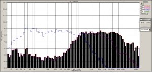

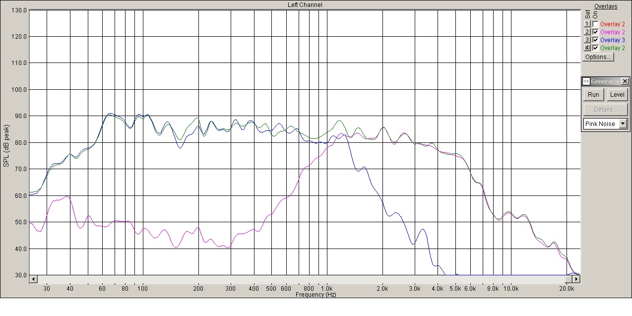

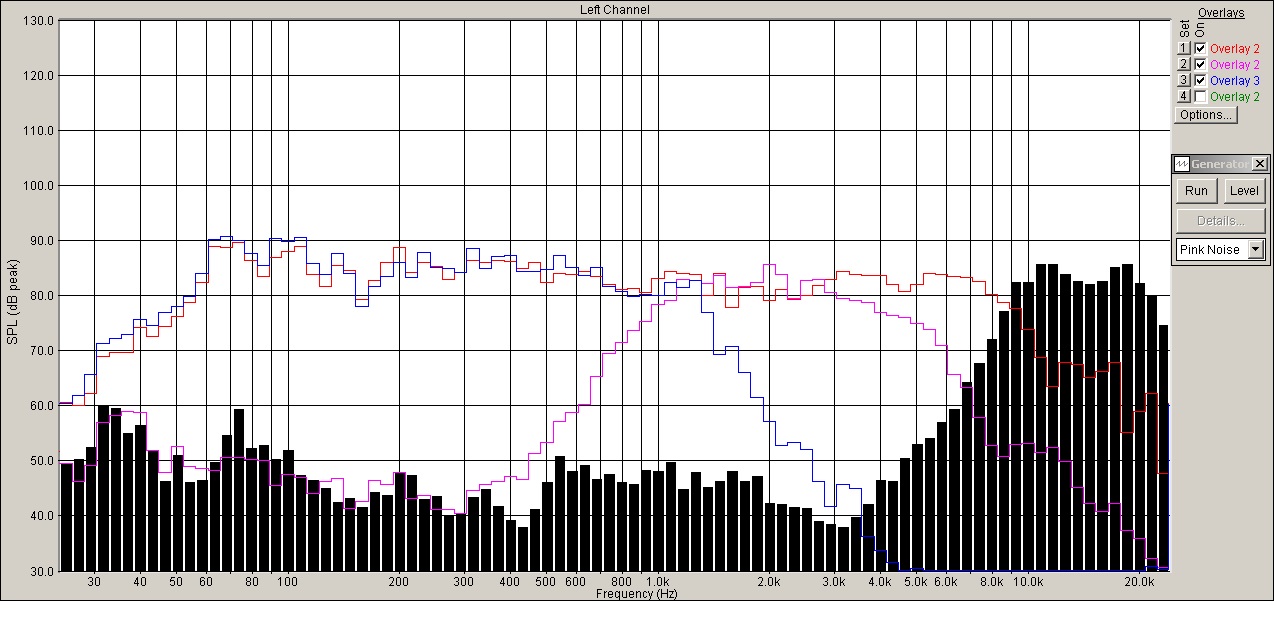

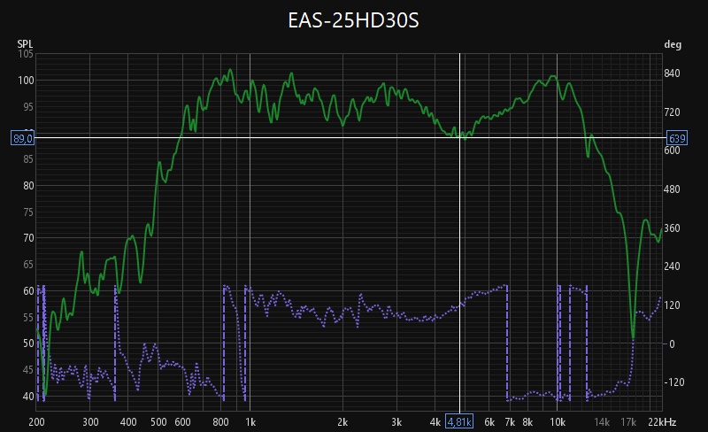

Жаль, что нет АЧХ для каждого из динамиков, снятых БЕЗ фильтров с одного и того же расстояния от АС. Вот тогда можно было бы выбрать поточнее частоты раздела колебательных звеньев и подобрать их добротности, чтобы рассчитать оптимальный вариант простого и качественного последовательного фильтра с применением фазового метода, обеспечивающего звучание всех динамиков в режиме близком к синфазному в основном частотном диапазоне АС (0,2...6 кГц).
Georgi, 02.09.2024, 1ч35м время моск.
Обе ВЧ головки этой акустики имеют такую АЧХ. Без фильтра, полный диапазон
Обвалить левый бугор на 800 и правый на 3 килах , получится нормальная средина.
А если тянуть средника выше, получим яму неустранимую.
А он по схеме включен через 6.8 мкф и 15 ом, то есть по ВЧ в полный голос, по нч от 1200 вниз. А у него не хилый на 10 подьем, который с ВЧ динамико не слабую такую расческу делает в близи этих частот
Как говорил Ослик Иа: Ну вот. Так я и знал. С этой стороны-ничуть не лучше.

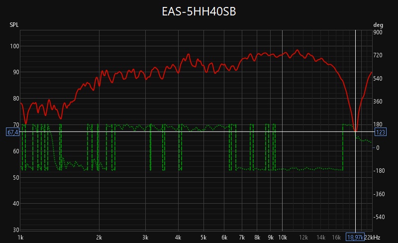

Хорошо вышло. Жаль ВЧ совсем странная в SB-660, звучит не приятно, и провал имеет, очень странные вч динамики
А! Все можно вырулить, если ямы нет. Оттуда звука не вытащить.Пики давятся.
Но на удаленке вслепую и вглухую точно не вырулить.,советы бесполезны. зато у вас измерила правильная, все понятно и реально.
Так там и есть дырень на 18-19 кГц, как не переставлял микрофон, как только не пробовал, дыра не уходит. Как такое сделели не понятно. Динамики не имеют никаких повреждений, грязи и тп.
Малейший зазор между куполом пищалы и окружением типа контрапертурного тела- и пипец частотке.
Были самодельные рупора к ВЧ динамикам, слоя краски хватило убить частотку.
Средник купольный Филипс, ромашка над куполом в центре, чутья добавила, но на АЧХ глубокий провал на 5 кгц.

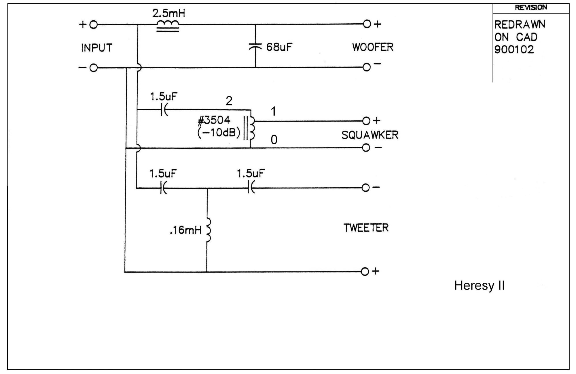

Не нравится мне R2 на 15 ом, хочется его на автотрансформатор заменить как у Klipsh сделано. Думаю тогда уменьшится выброс СЧ головки на 10 Кгц, она будет задемпфирована внутренним сопротивлением усилителя, сейчас она вообще в свободном плаванье с такой запиткой
    132.3 KB · Просмотры: 95
Сделаете - обязательно отпишитесь о результате.
