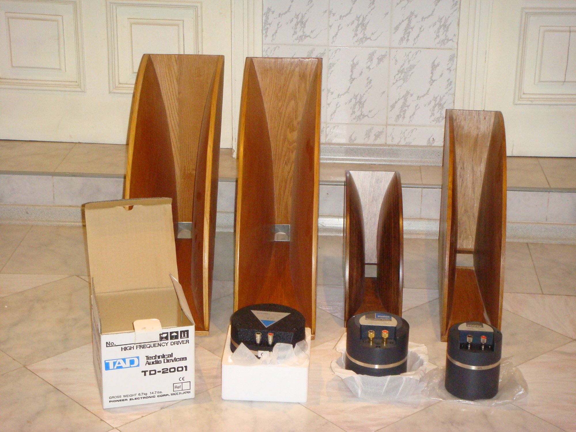

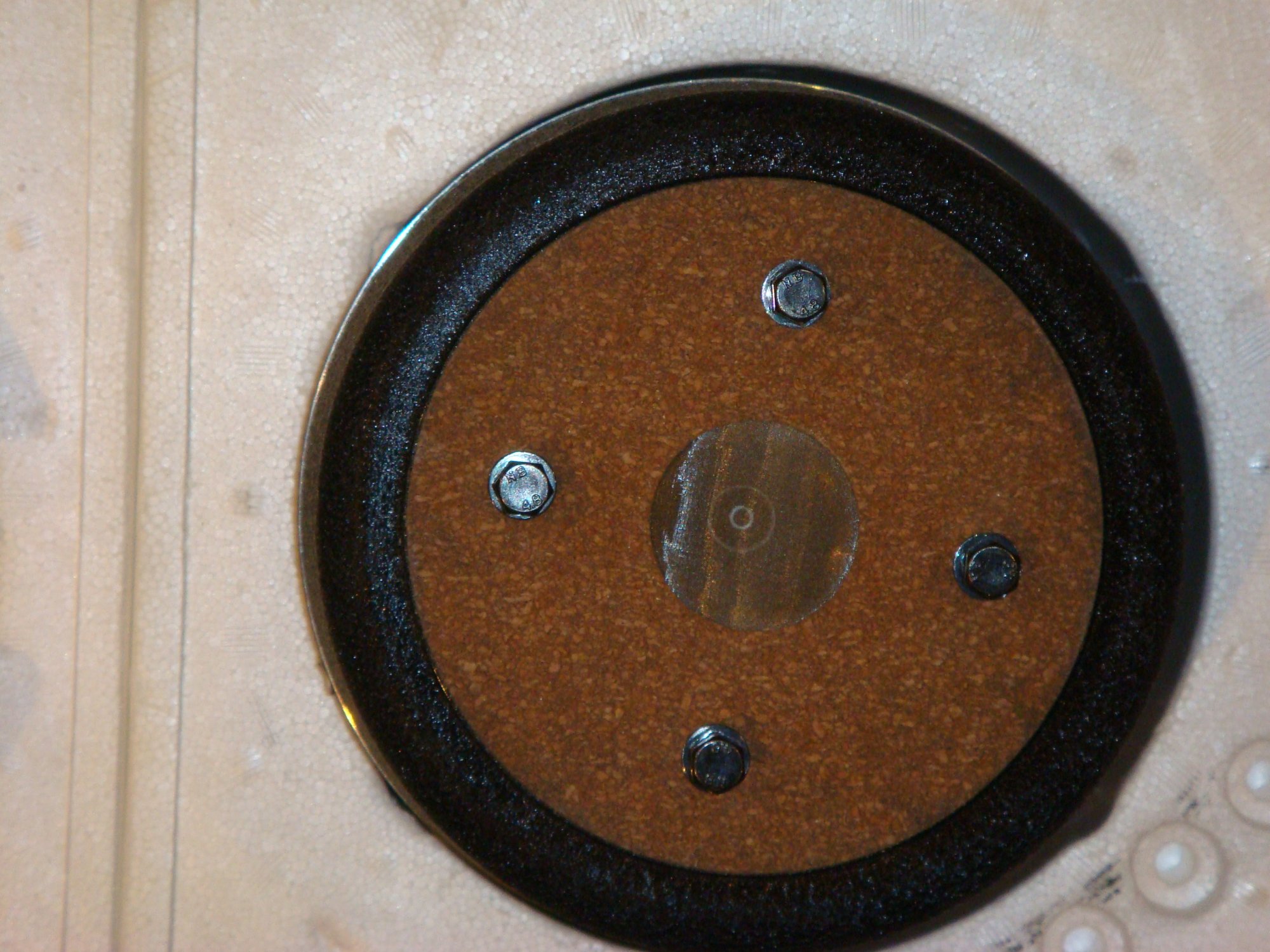

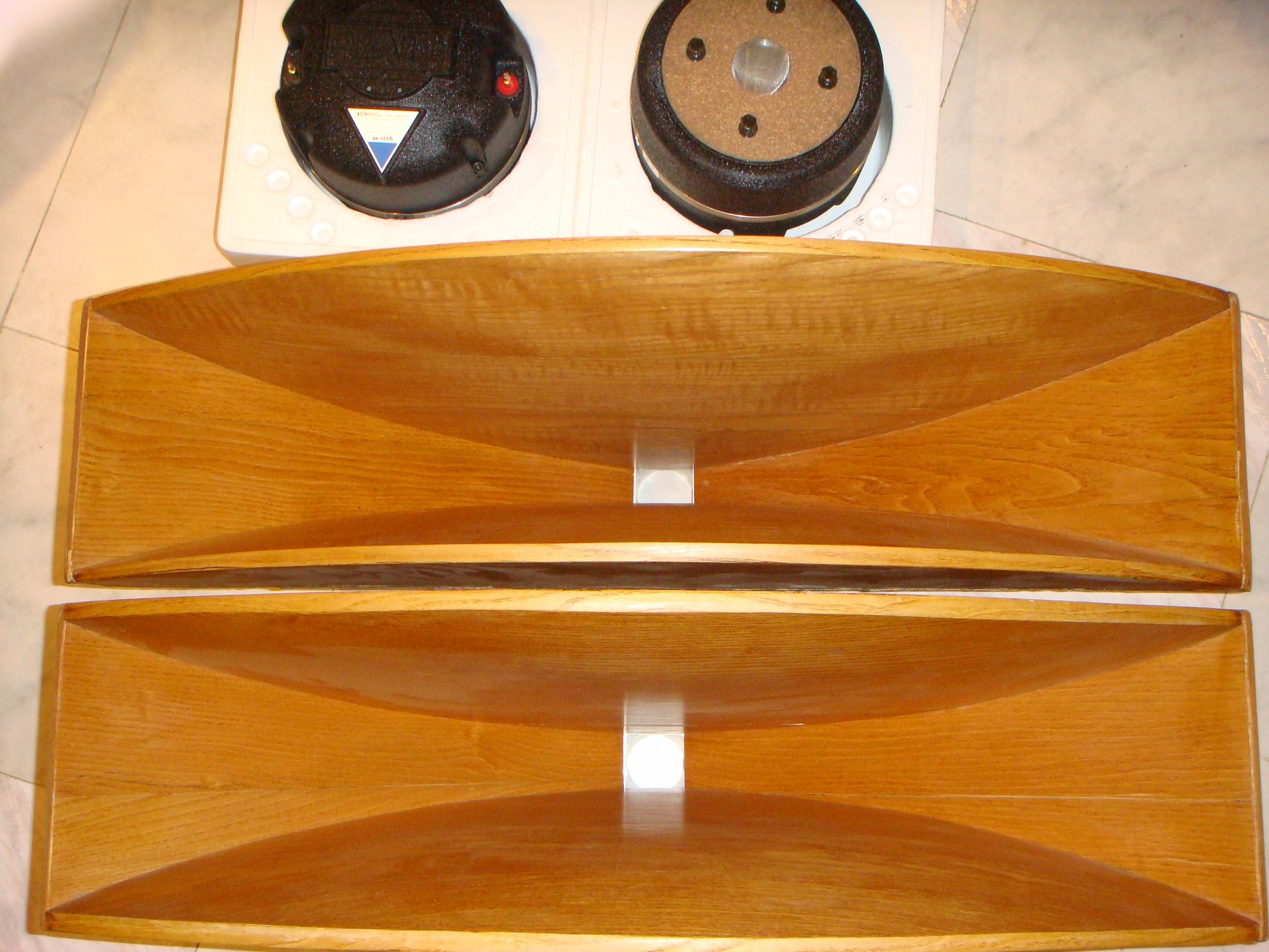

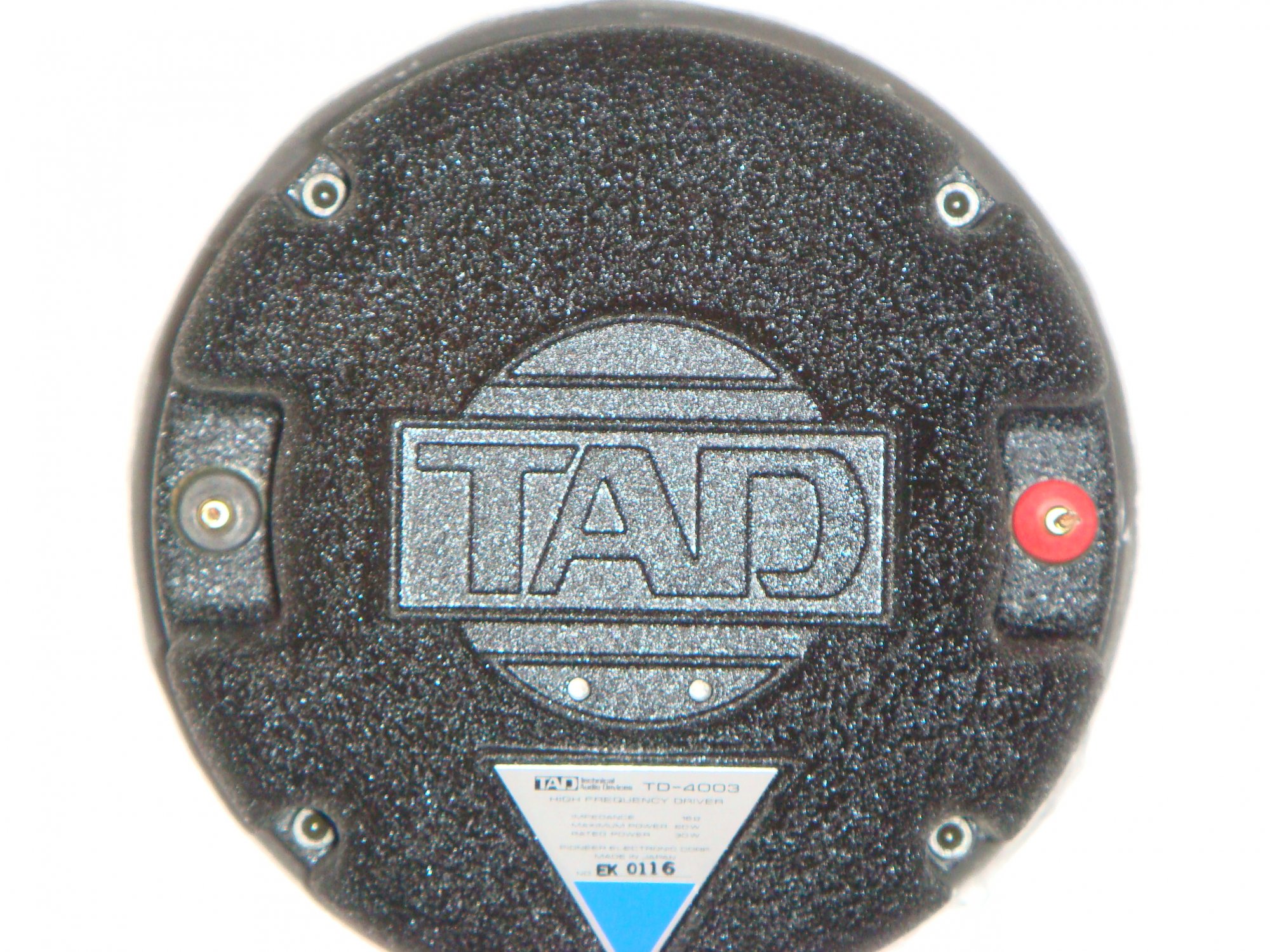

Две полосы на быстроходе с рупором на сч-вч, бериллий TAD 4003, самый превосходный средник. Тянет до 12500, а выше и не надо. И есть супертвитер ET-703 TAD , тоже бериллий. суперзвук. Слышал, мерил, знаю, очарован.
Басовик- TAD TL1601C 1601A TL1801 . 18" можно в закрытом ящике поместить. Параметры подходят. Но отклик уже не такой быстрый как у 1601

Насчет как быть- вариантов много, от доработки родных колонок до выделки новых с нуля, Но это тема для знающих, кидаться в неё без навыка и приборов - безумие.

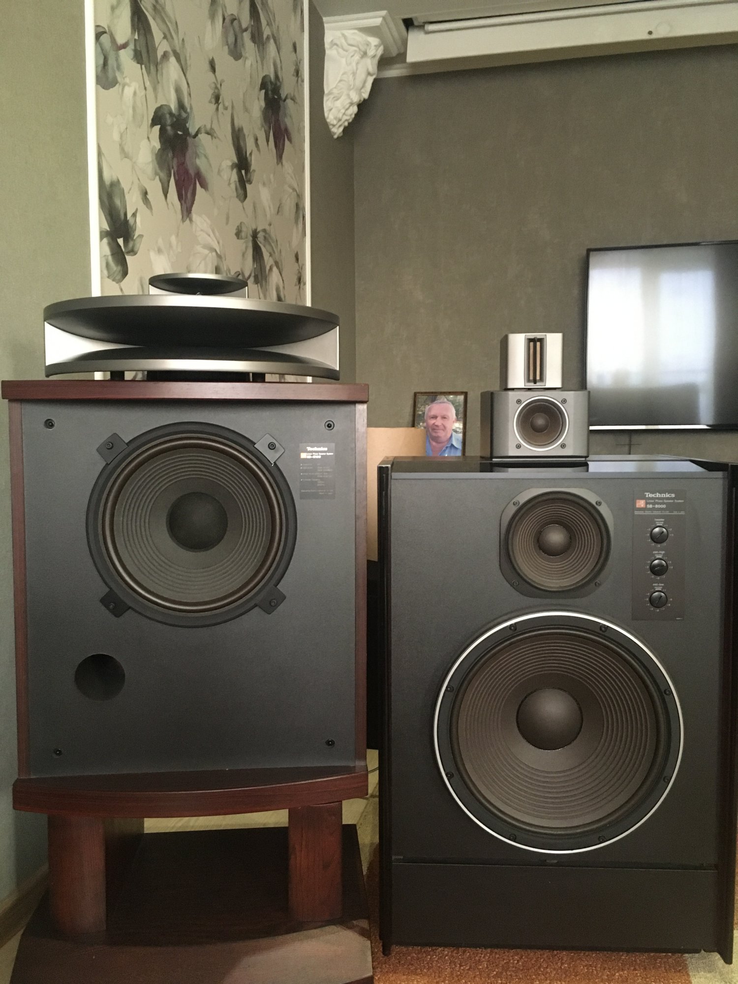

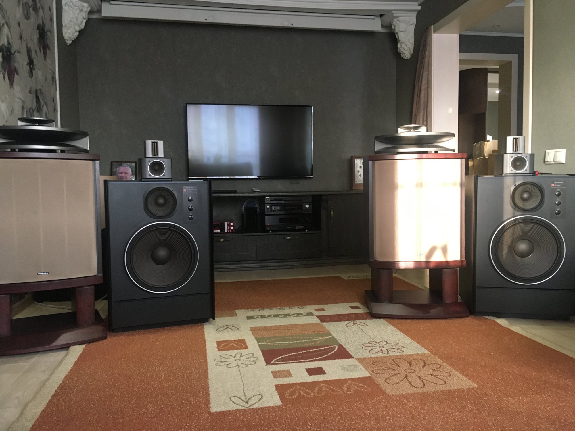

Вадим неужели 8000 по звуку плохие?
Кстати, Монументально смотрятся в комнате(y)
Задумка и потенциал вроде есть, но НО. Сч как-то вяло себя ведёт, не хватает его, нет панча, и на вокале чувствуется недостаток грудных звуков. А вч бумажный наоборот выперает, иногда даже ухо режет противно. Вот, пытаюсь понять,- лечить, или продать
Это рупорная двухполоска на прошном Фостексе 15W200 и драйвере Бейма с рупором JBL
Есть сомнения по диапазону12-18 кГц в этих колонках

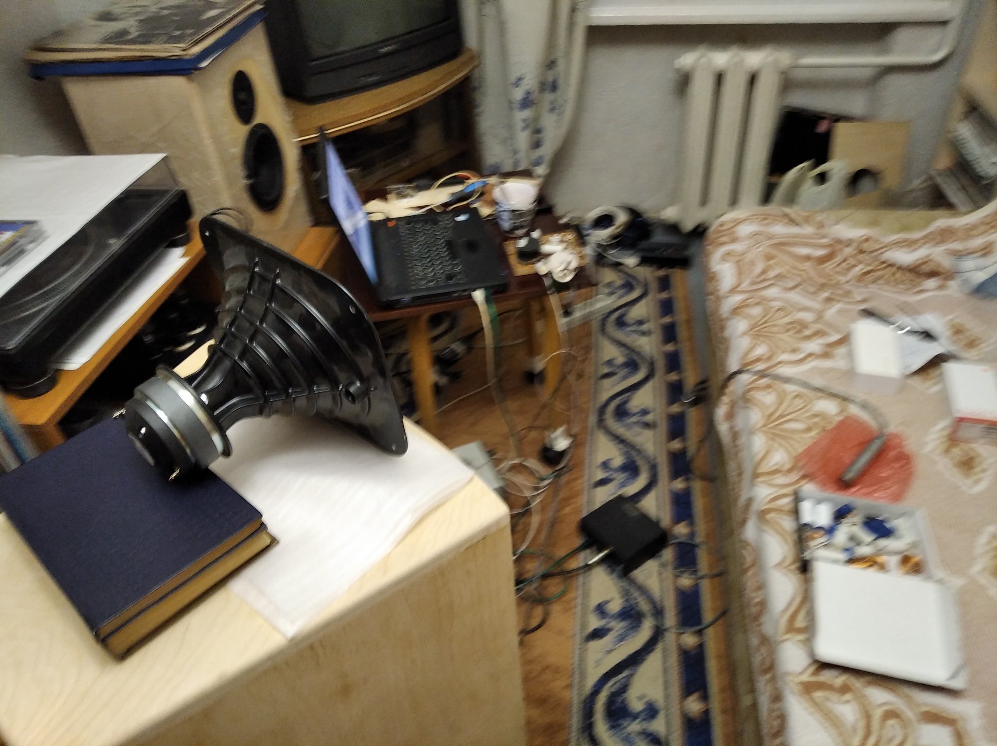

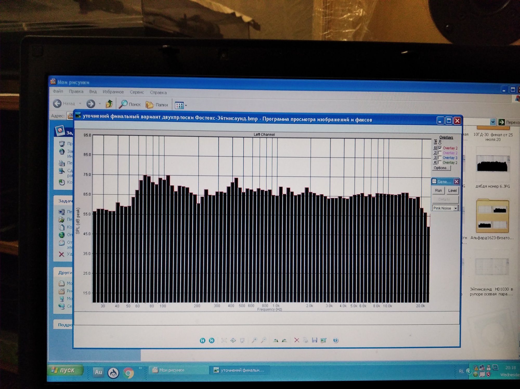

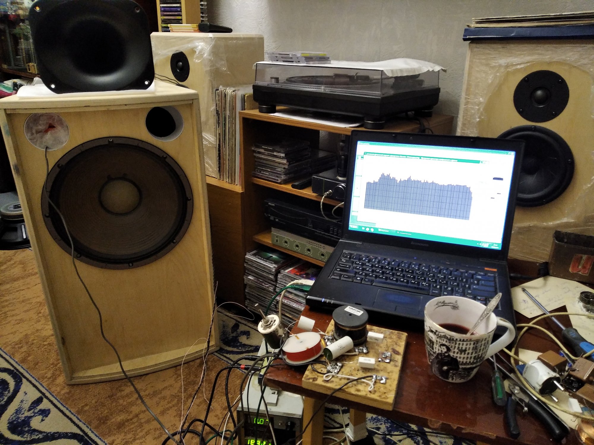

Был у товарища-самодельщина. Рупора на вч и сч, 15 нч, активный кроссовер, три усилителя.... Как вы относитесь к таким системам-лабораториям?)
28,091
13,446
В зависимости от применяемых драйверов и рупоров к ним , в сочетании с мастерством настройщика, звук может быть от чарующего до мерзкого. Звук таких колонок на выставке чаще пугающий, чем привлекательный. Отрыв рупора сч и особенно вч по чувствительности от басовой части обязует выровнять баланс, но почему-то его упорно тащат вверх, звук получается режущий.
А нужно чтобы было приметно так.
