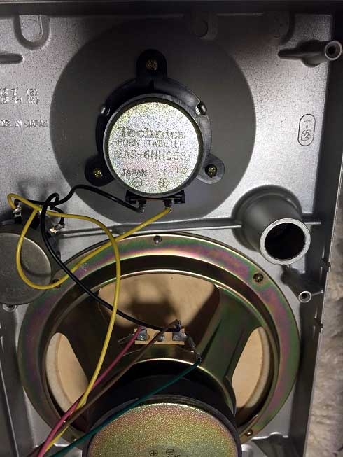

ВЧ дин с магнитной жидкостью в зазоре, которая с 1981-го года скорее всего усохла.
Пластиковый ящик хлипенький. Внутри все стенки оклеить 3-4 мм StР, настроить фазик, возможно, немного синтепона внутрь, и вполне, как настольные/прикомповые.
По паспорту чуйка у них более 91 дБ. Норм.

Спасибо! В общем лучше на них не тратиться, если только принять в дар. И для тяжёлой музыки они скорее не подойдут?

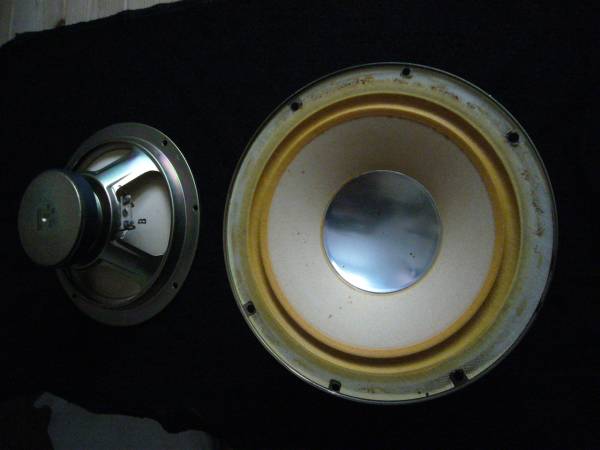

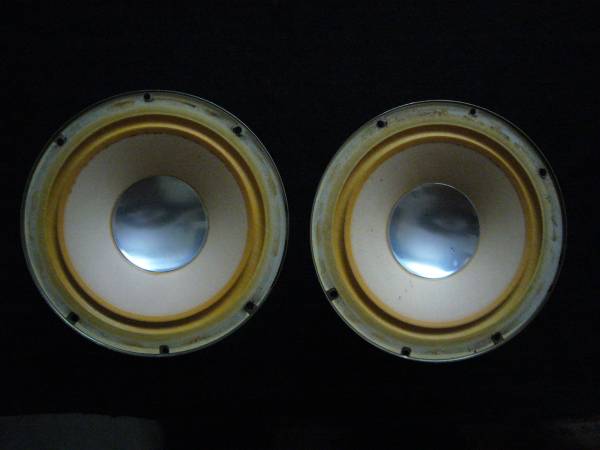

диффузор бумага, подвес пена (может замша)
pinkrose_kyoko_1952-img600x450-1494826600kov7hr13053.jpg pinkrose_kyoko_1952-img600x450-1494826601vepytu13053.jpg pinkrose_kyoko_1952-img600x450-14948266013p7kjf13053.jpg
apalych
7 Июн 2021
2,093
1,759
80
Кам'янець-Подільський
Андрій
Спасибо! Подскажите пожалуйста, нч динамики имеют бумажный конус, а подвес у них какой?
Возможно, ткань, а может, и пенка.

Немного доделать ящик, и по идее, должны быть неплохие бубнитолки.
Перед покупкой обязательно слушать. Особое внимание на ВЧ (об этом говорил выше)

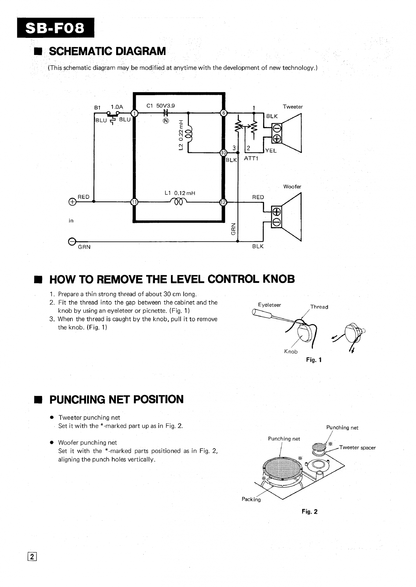

Люминька на морде норм. Боковины и зад -- StP'ешкой. Фазик подстроить не составит большого гемора.
Как вариант можно кондеры заменить на пленочные.
Это по желанию. Когда Вот и будет место для экспериментов.
ИМХО, старый рокешник сей девайс должон отыгрывать неплохо (от веселителя будет зависить очень многое).
С такой чуйкой и простеньким кроссом и ламповичёк.
