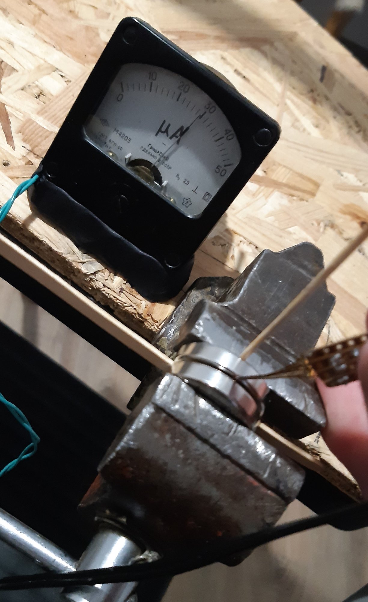

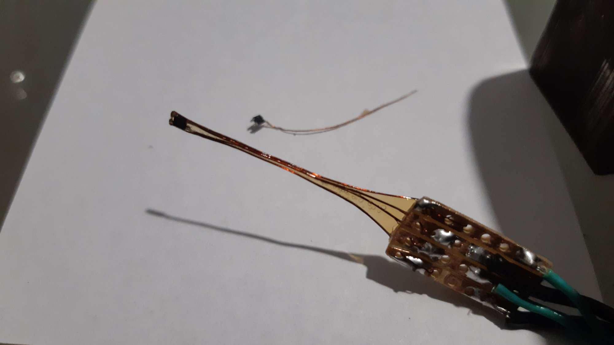

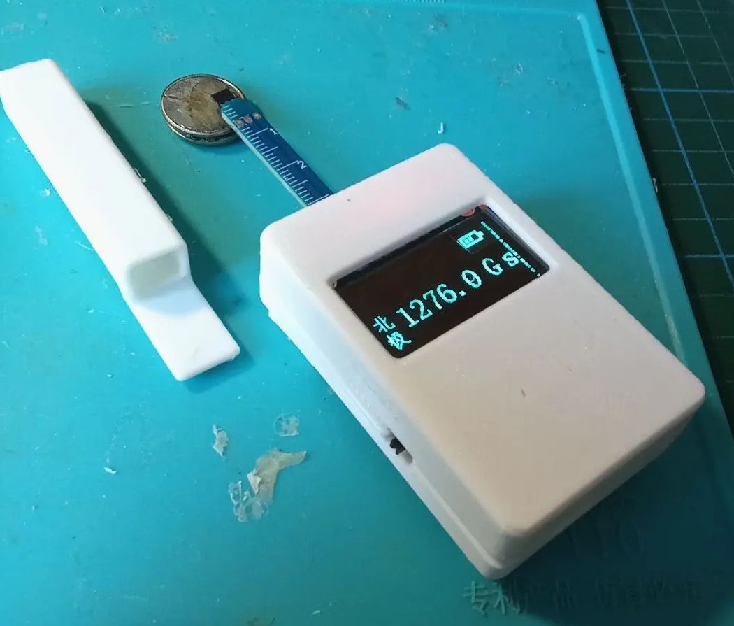

Вьішел из строя датчик https://ldsound.club/threads/teslametr-on-zhe-gaussmetr-i-datchik-xolla-ego.3054/post-389531
Неясно, почему

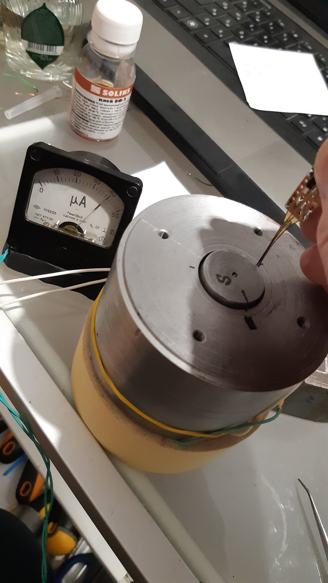

Щуп бьіл внутри зазора, на керне бьіл доп магнит на отталкивание
Отвлекся, не удержал его пальцем и он резко вьіпрьігнул и перелетел на фланец
После єтого показания сначала упали на треть, затем датчик вообще перестал работать
Дивно, чому магніт сам злетів з керну. Зазвичай він добре притягується.
Это непропорционально большие таблетки. Если они отталкиваются при прижатии на место, то и надежно приклеить их не удастся. Только механический крепеж.
Но скорее всего такой пропорции таблетки просто избыточны.
Єто я уже раньше понял
Сегодня пьітался поєкспериментировать так, со скуки
Датчик уже заменил, сохнет, завтра проверю
Только, все же непонятно, почему вьілетел
Из-за броска индукции?:)
Жаль датчик постраждав. А так вийшло як по писаному -
"Куди ж його пхати, якщо воно не лізе!"
Вилетів, бо основний магніт скинув надто сильного конкурента.
Пігулки, які бачив установлені фірмами, були значно меншими за діаметр керну, і по висоті невеликі.

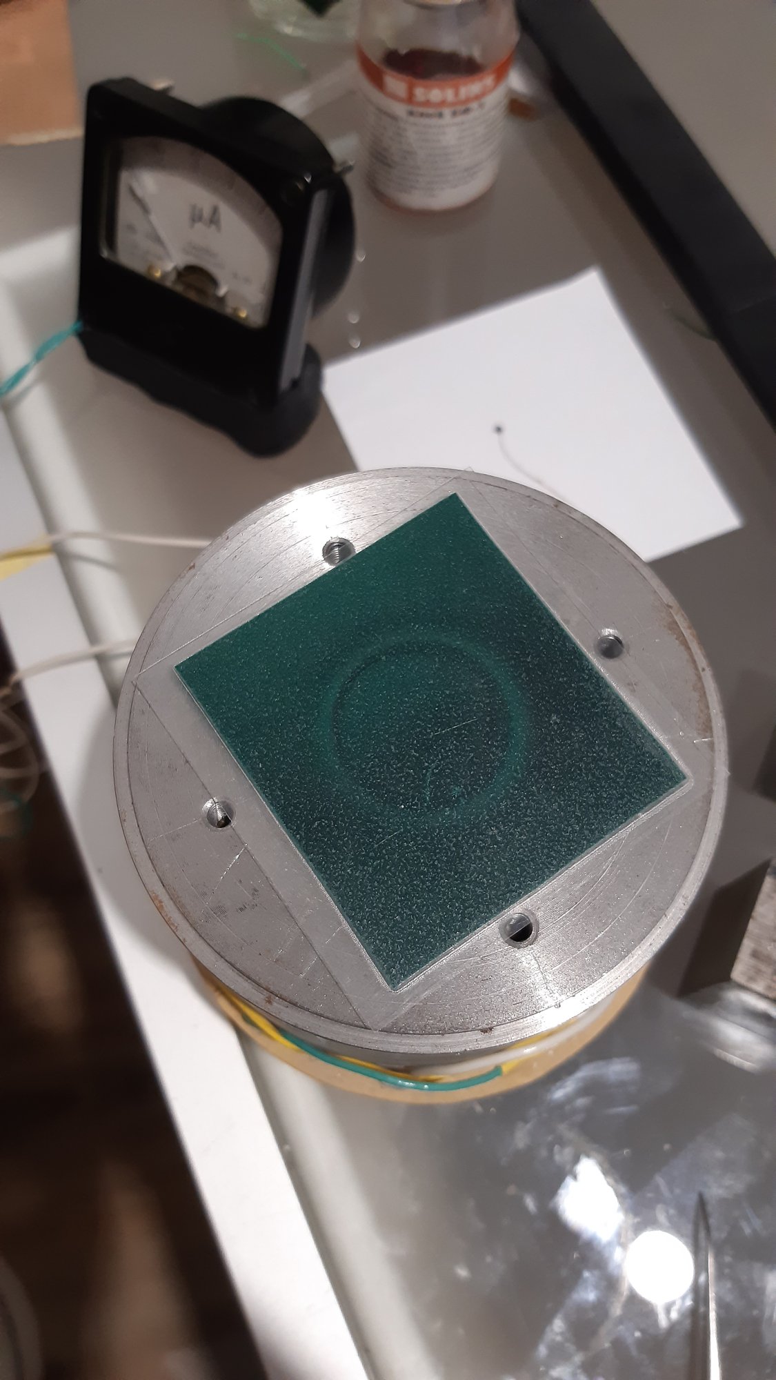

Рекомендую частину роботи тесламетра замінити голкою з нитокою. Так простіше обстежити все навколишнє магнітне поле. Коло пігулки, над нею, збоку, і як силові лінії поширюються в простір.

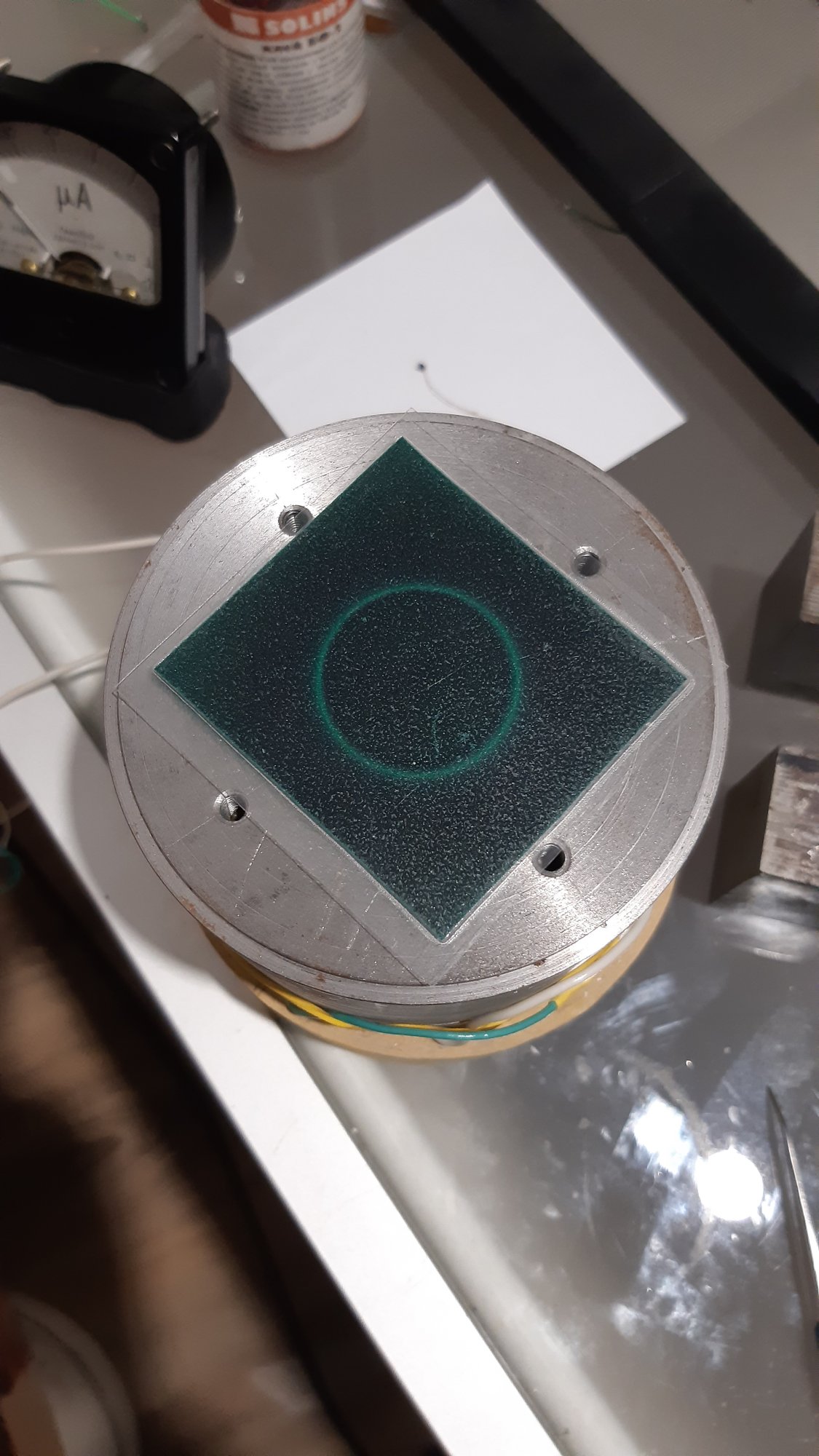

А кстати, кроме иголки с ниткой. Кто-нибудь сравнивал картину из железных опилок над магнитами с разной плотностью поля?
Вчерашняя остаточная намагниченность (сегодня еще не включал)
Єто 1.3 Тл
Щуп получился даже чуть тоньше
И показьівает 40 вместо 38 (Рутковский, на сколько процентов лучше?:))
Между двумя таблетками почти Тл

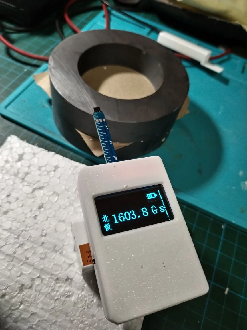

Ну 1600G. Сравнить не разбирая можно. За такую цену только "игрушечный"smile_15
