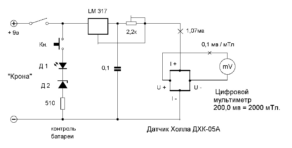

Правильно. Я к тому спросил, что как раз можно "разоблачить" китайский тесламер и сделать самодельный. Просто использовать датчик Холла и обычный мультиметр
Я хотел так сделать в теме: https://ldsound.club/threads/namagnichivatel-magnitov.499/page-7 Не помню номер сообщения (форум тупит, чтобы найти). У моего товарища самодельный на обычном мультиметре.

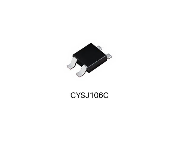

Тот же HG106C только в квадратном корпусе
Не тот же, а он же. Другого производителя.

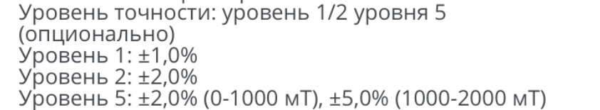

Факт в том, что насыщение после 3Т происходит, а уж линейность - дело десятое.
Вопрос в отличии
3_х предлагаемых вариантов тесламетра:
Датчик разный, или что?
Ценник 1и 5 в два+ раза отличается.

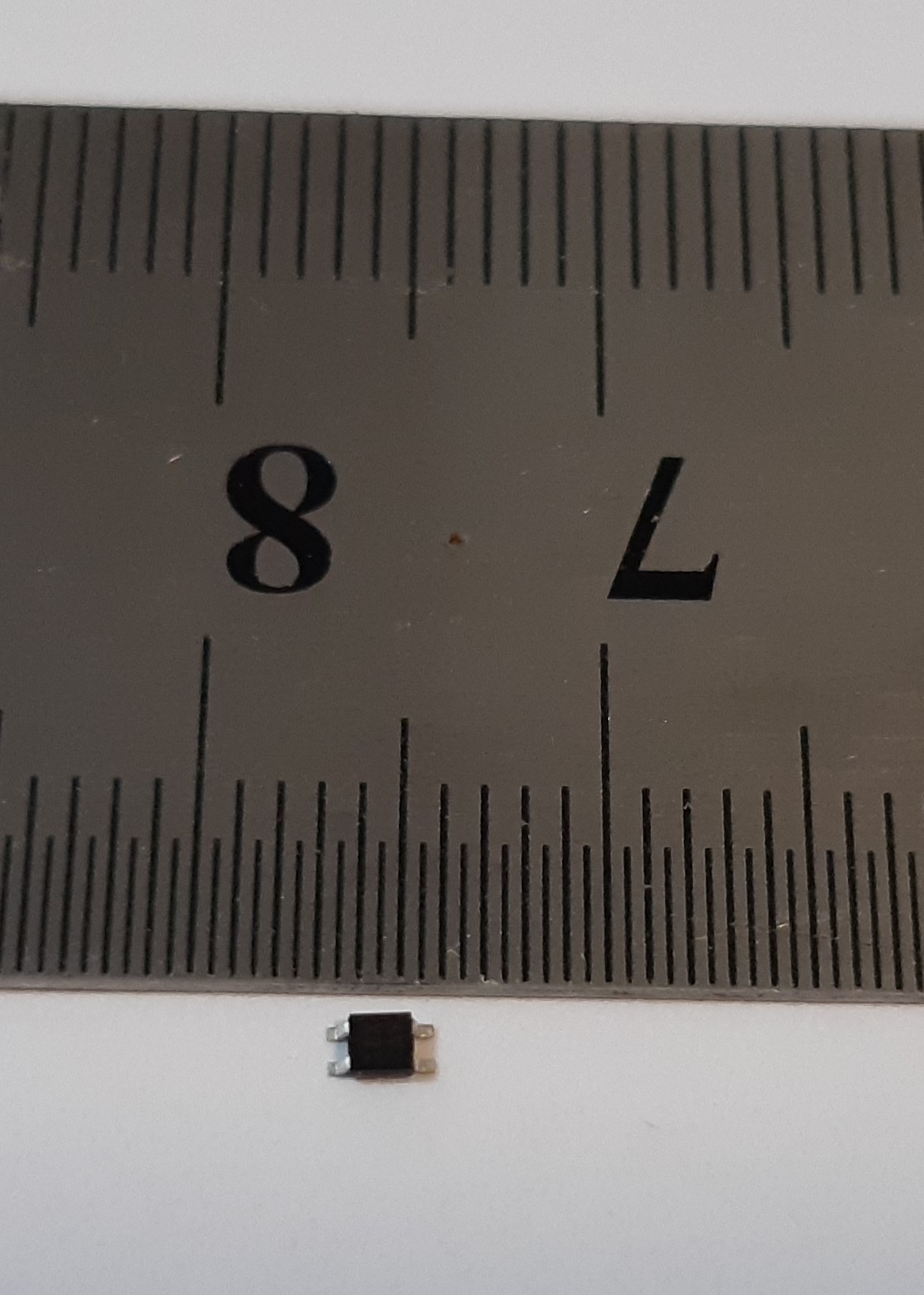

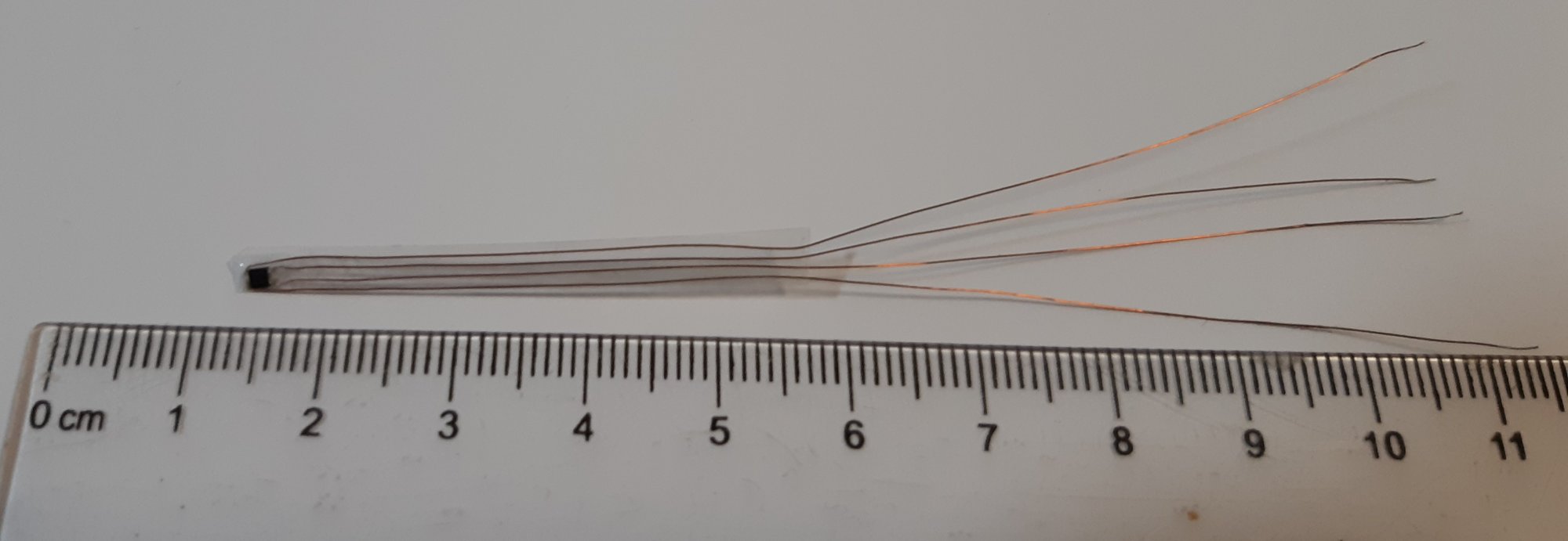

Получил датчик
Как к нему подпаяться и соорудить щуп?
4 медных жилки эмалевых 03-0,4 диаметром, припаять, согнуть в нужную форму. Вот и щуп. Опционально в экран из фольги завернуть.
Скотч наше все

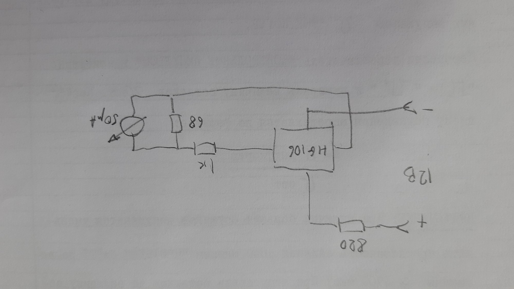

Теперь откалибровать и все получится (наверное)

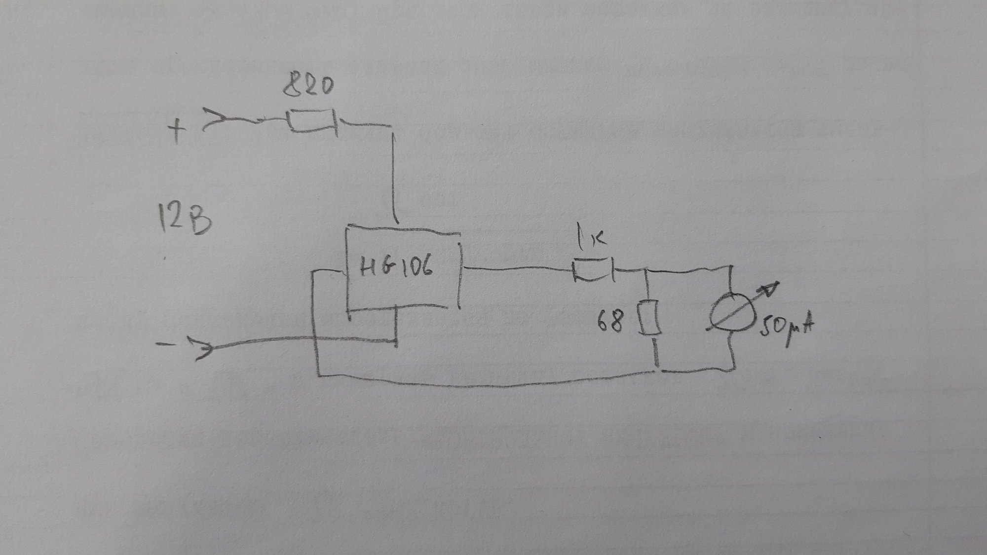

Осталось спаять нехитрую схему и пользоваться.

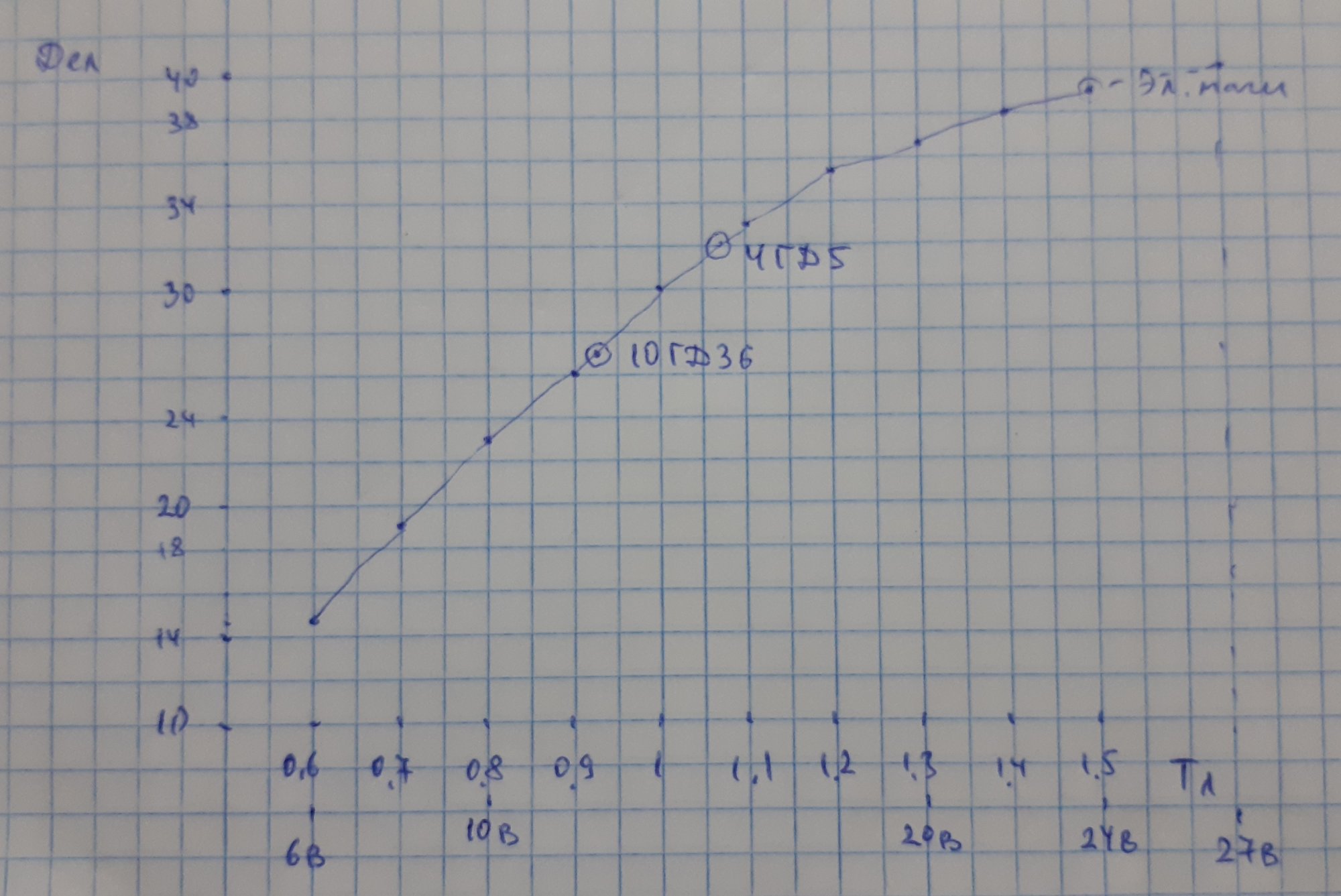

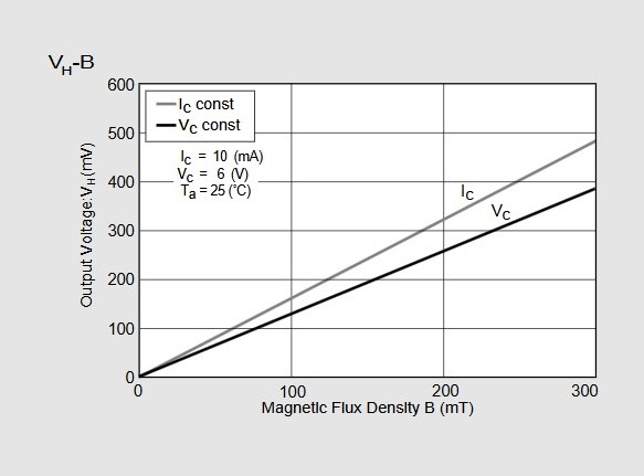

Интересно, загиб характеристики после 1Тл обусловлен самим датчиком, или примитивной схемой измерения? Что будет, если к выходу датчика подключить вольтметрр с высоким Rвх?
С загиба все и начиналось
Странно, как может измерять прибор до 2Тл, если датчик по ТУ всего до 0.3 Тл?

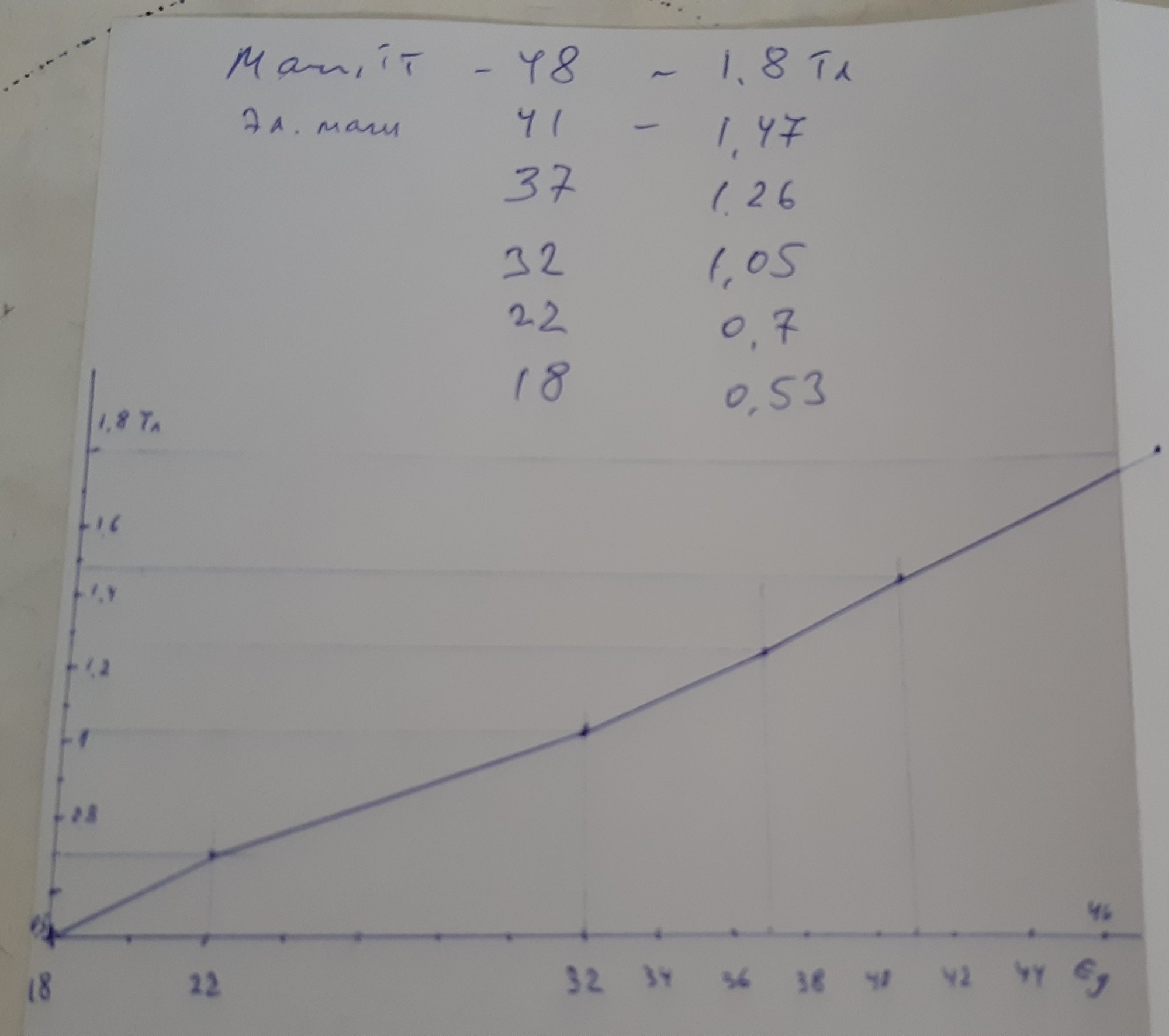

1.5 Тл сделал на 40 делений, оставил 10 дел если попадется зазор с большей индукцией (тогда и видно будет)
Думаю, что вольтметр с вьісоким єр входа не изменит ситуацию
Сместил зазор, индукция стала больше 1.5 Тл, но сколько - хз
Нужно будет калибрануть заново, до 2 Тл/полное отклонение (есть планьі сделать 1.7-1.8 Тл на Ст.3 с зазором 0.7-0.8)

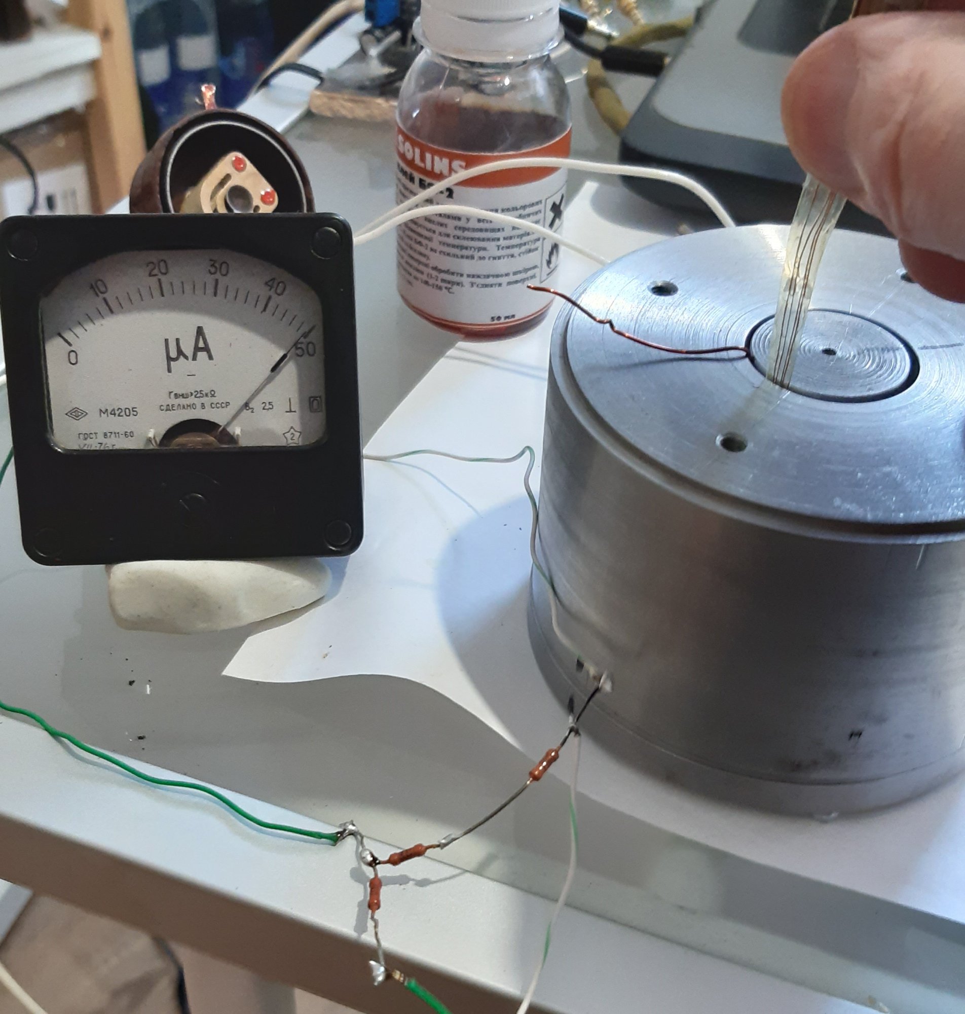

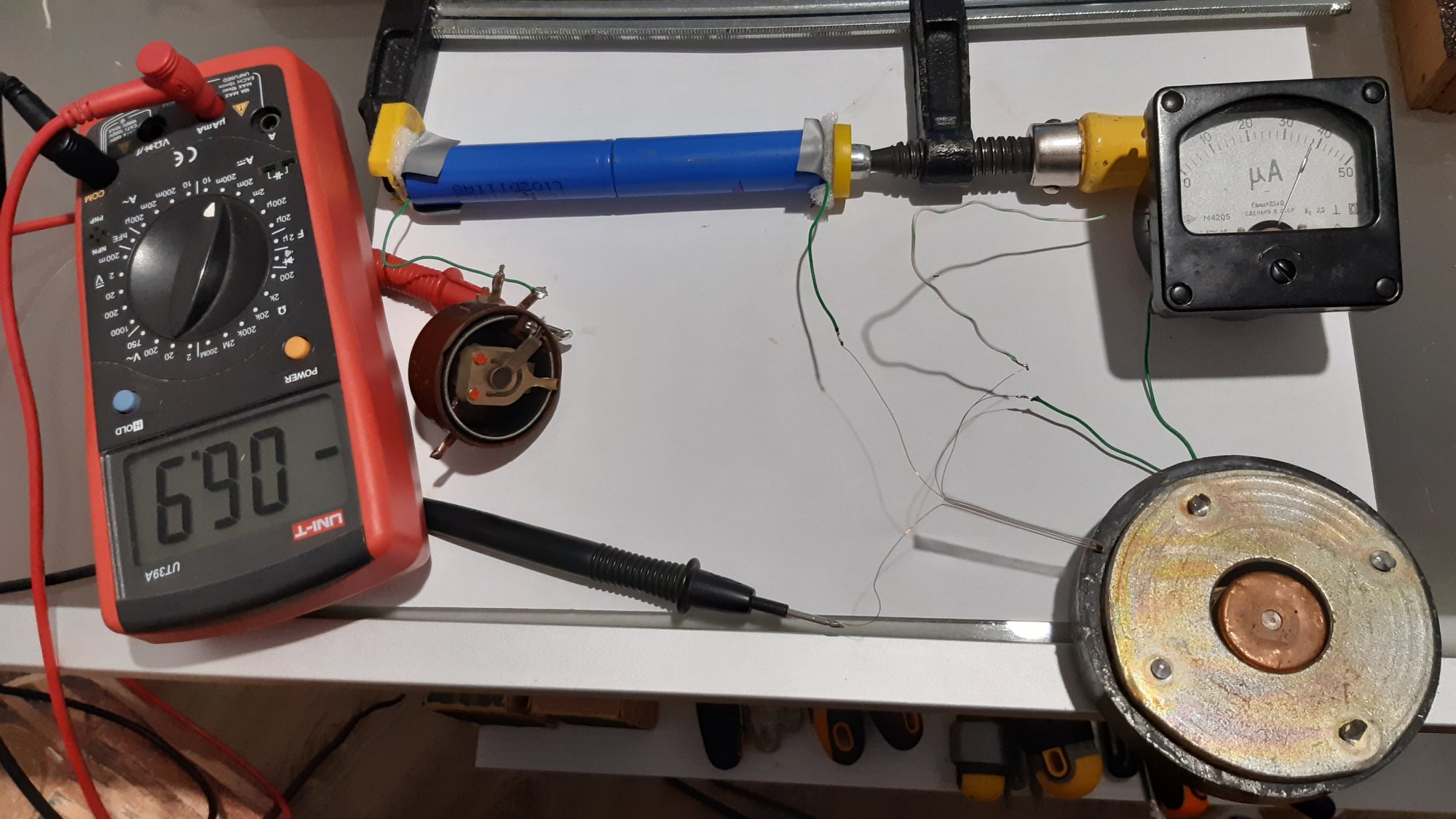

Самопальный тесламетр:
Напомнили
Забьіл доложить результат
Недавно недолго бьіла в руках МС с 1.8Тл в зазоре и тесламетр
Удалось откалибровать микроамперметр https://ldsound.club/threads/teslametr-on-zhe-gaussmetr-i-datchik-xolla-ego.3054/post-389531
Есть небольшие погрешности, но для оценки индукции в зазоре достаточно🙂
