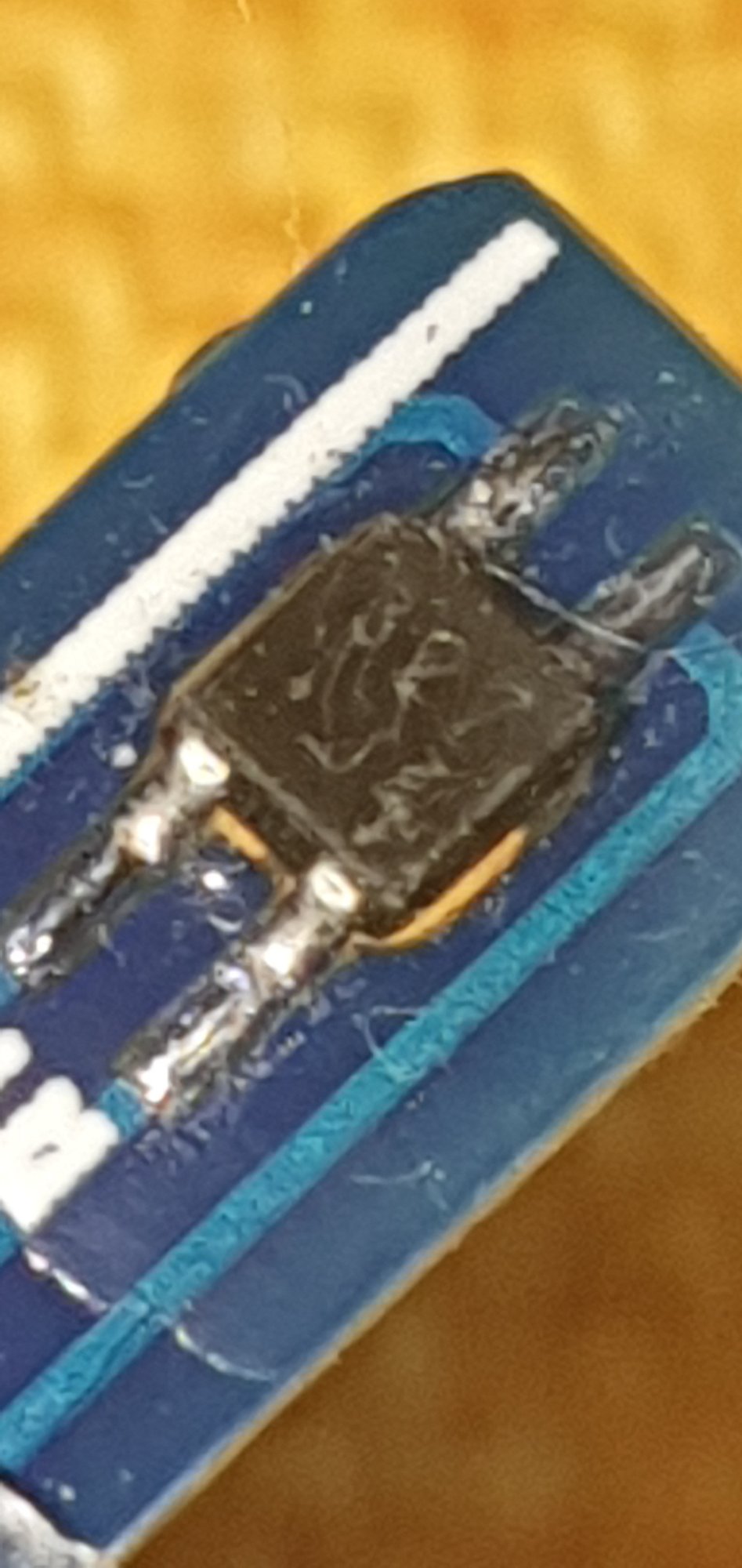

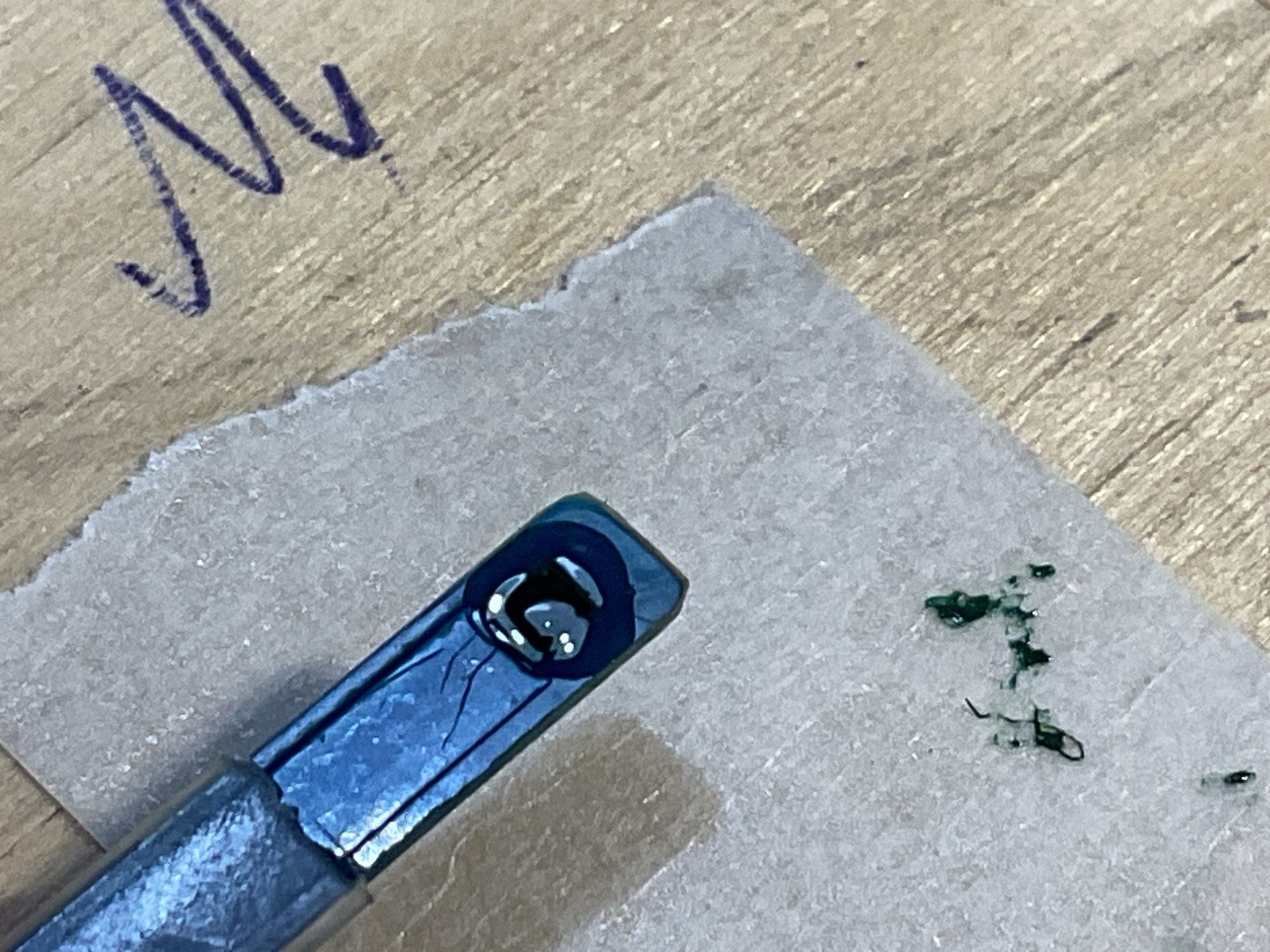

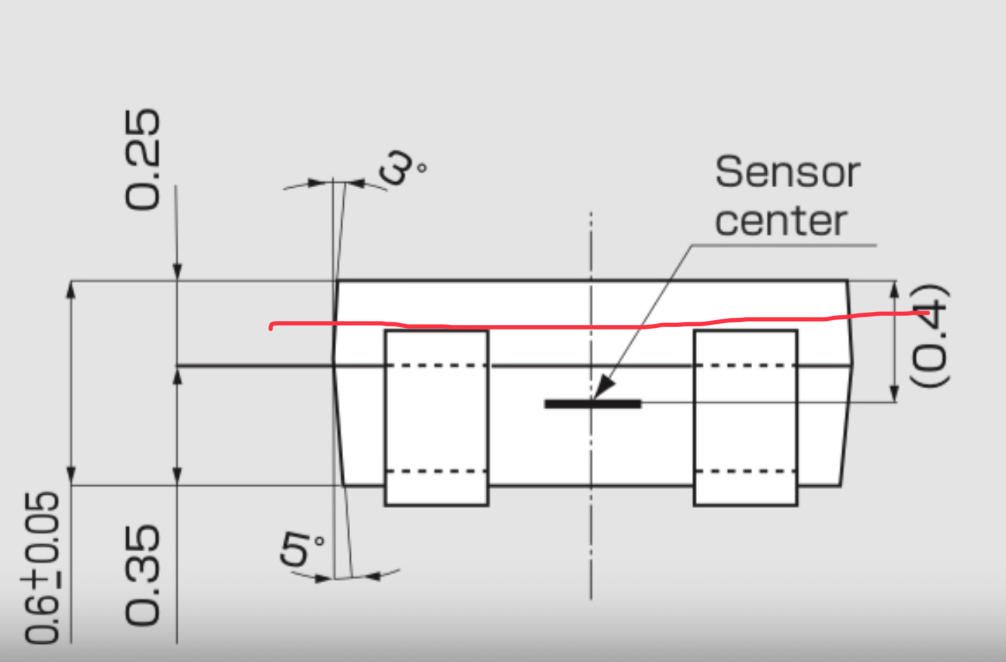

Вопрос такой : какой датчик стоит в щупе? Нужен для эксперимента по уменьшению толщины щупа.
С какой стороны его сточить без ущерба?
Помню, что вопрос поднимался, но не помню где.
Ширина 4.0 мм, толщина с датчиком 1,4 мм.

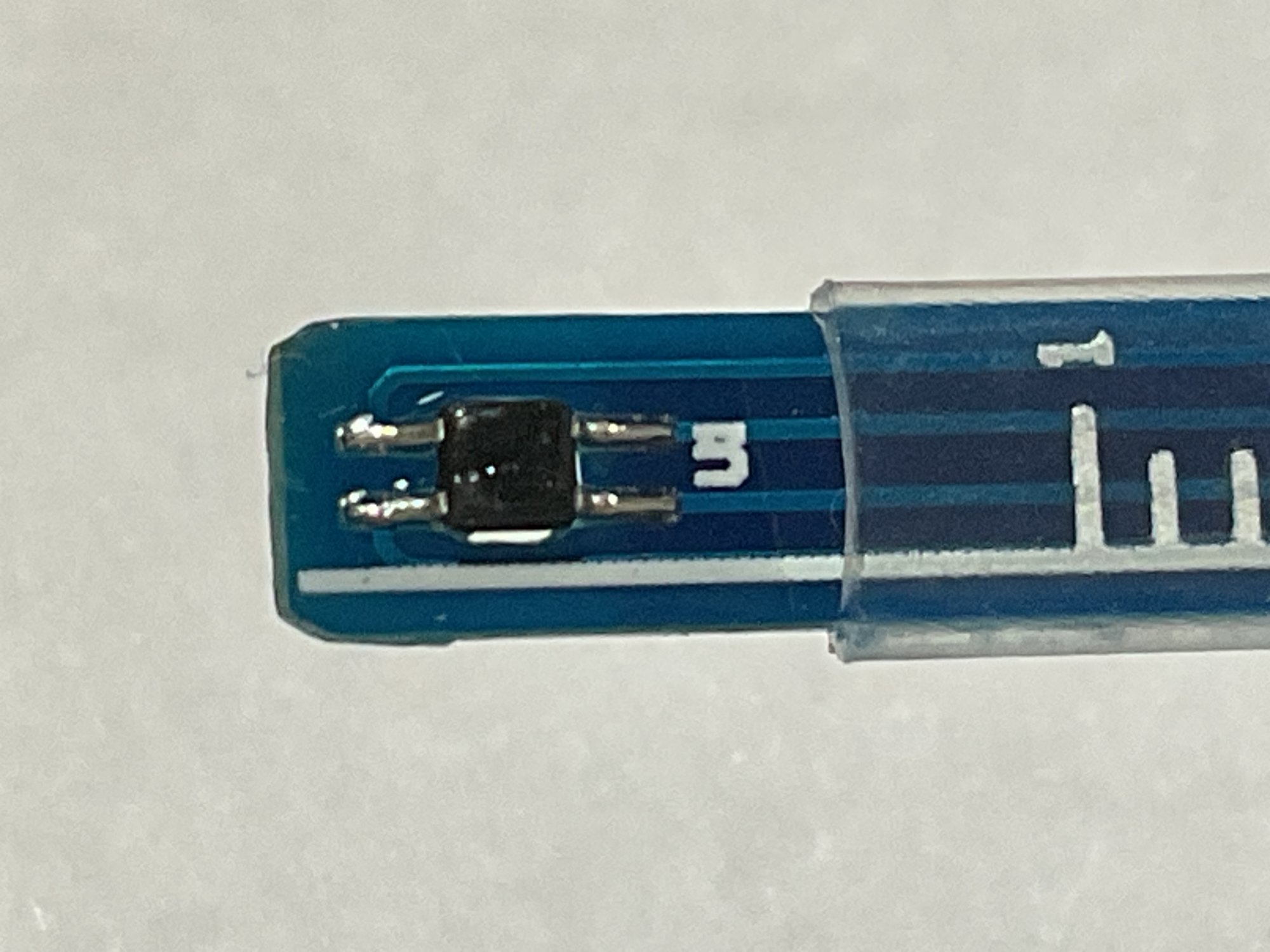

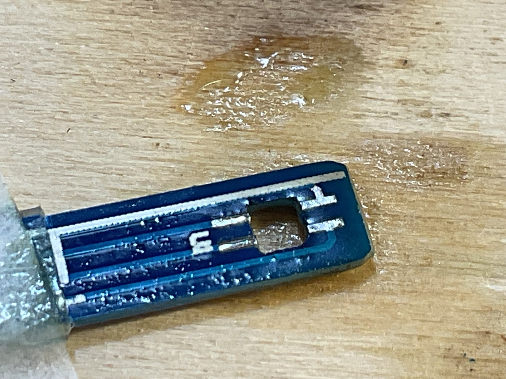

Почему китайцы приклеивают датчик выступом наружу, а не в отверстие, как очевидно предполагалось?

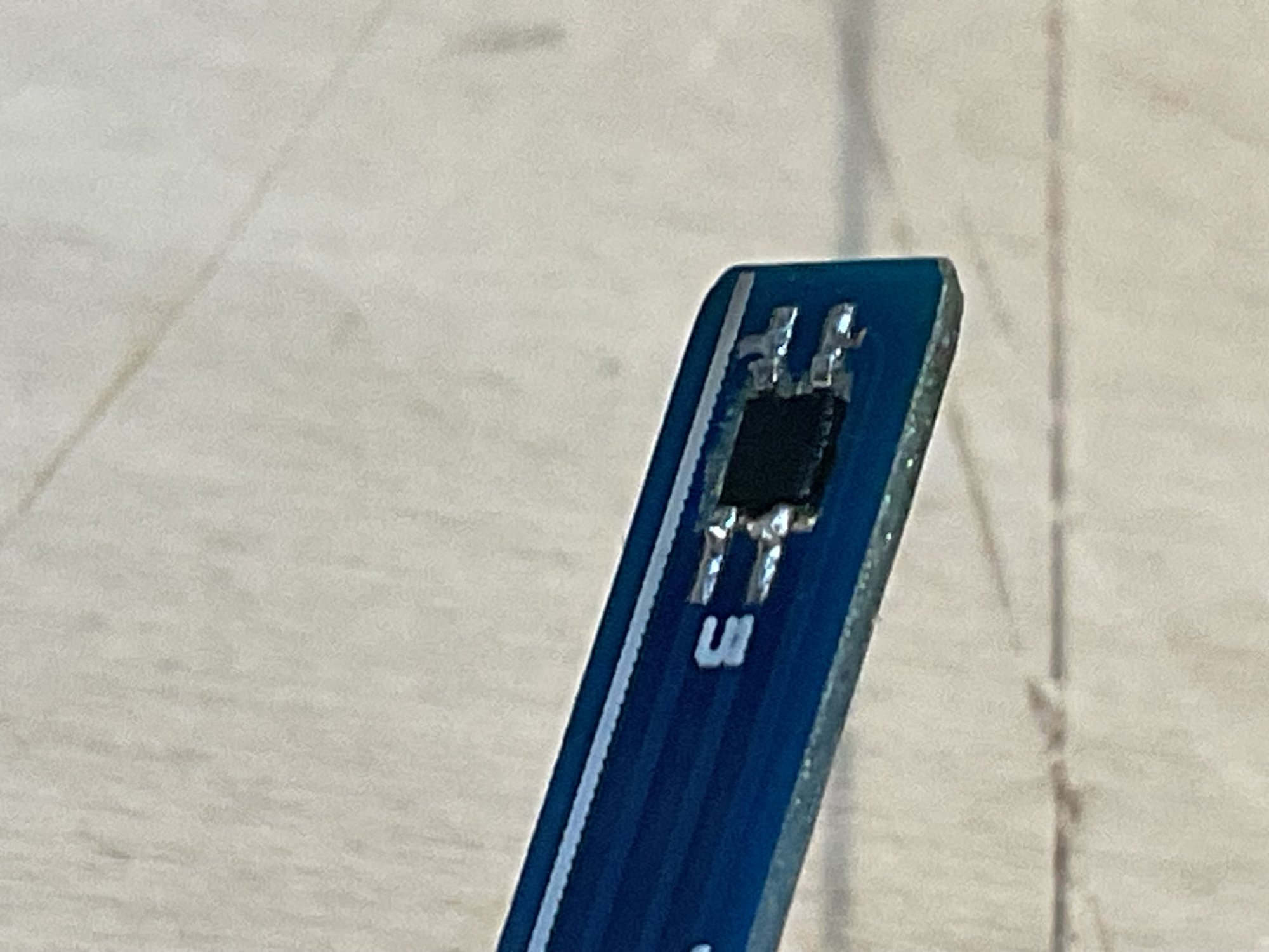

Если датчик отпаять и перевернуть, то толщина уйдёт до 0,7. Соответственно перепаятьпровода в разъеме. Это без точения.

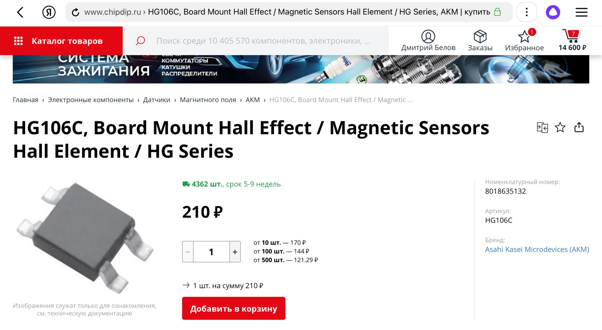

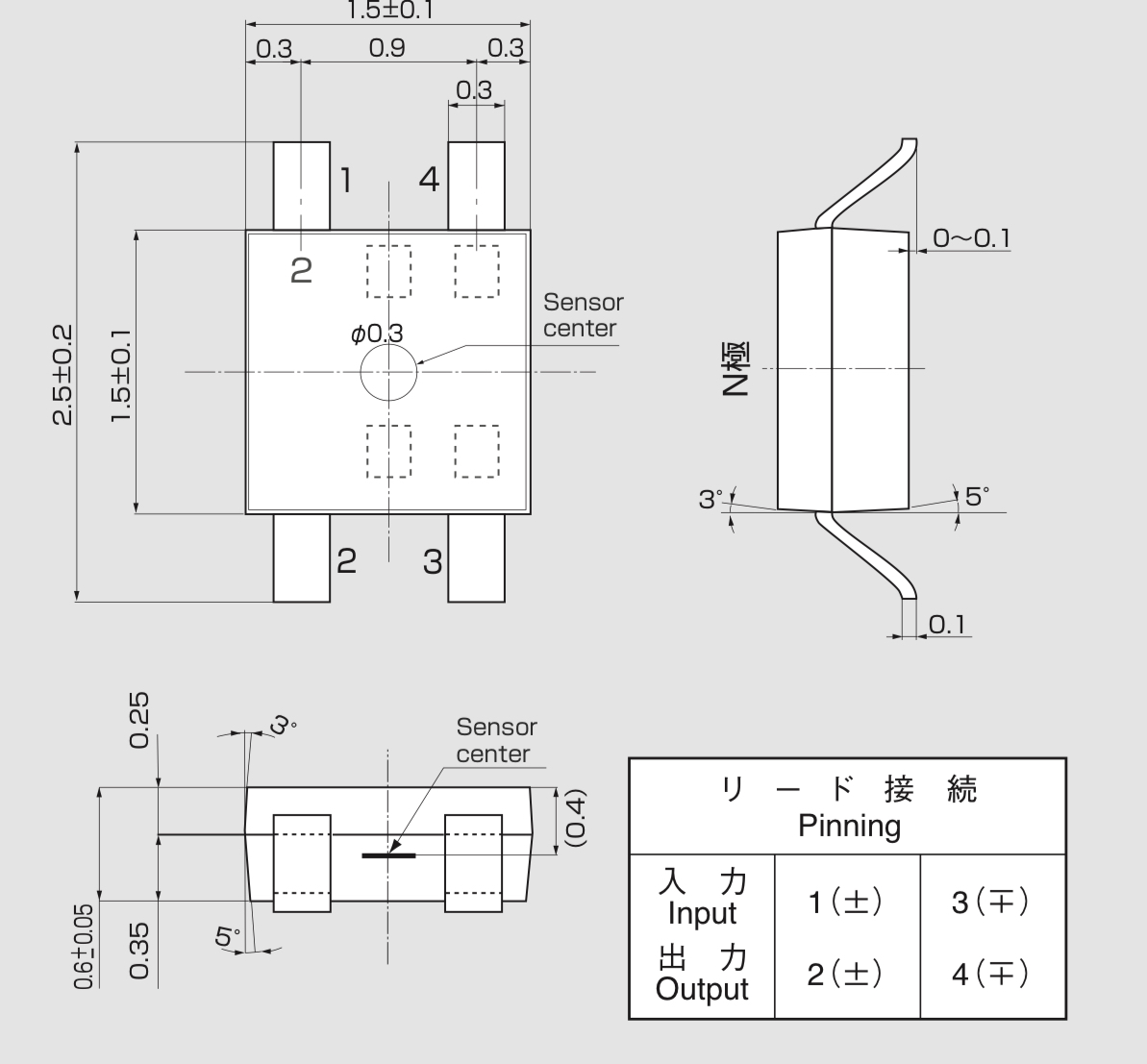

Сам датчик вот такенный по размерам.
Толщина евоная 0,6 мм.

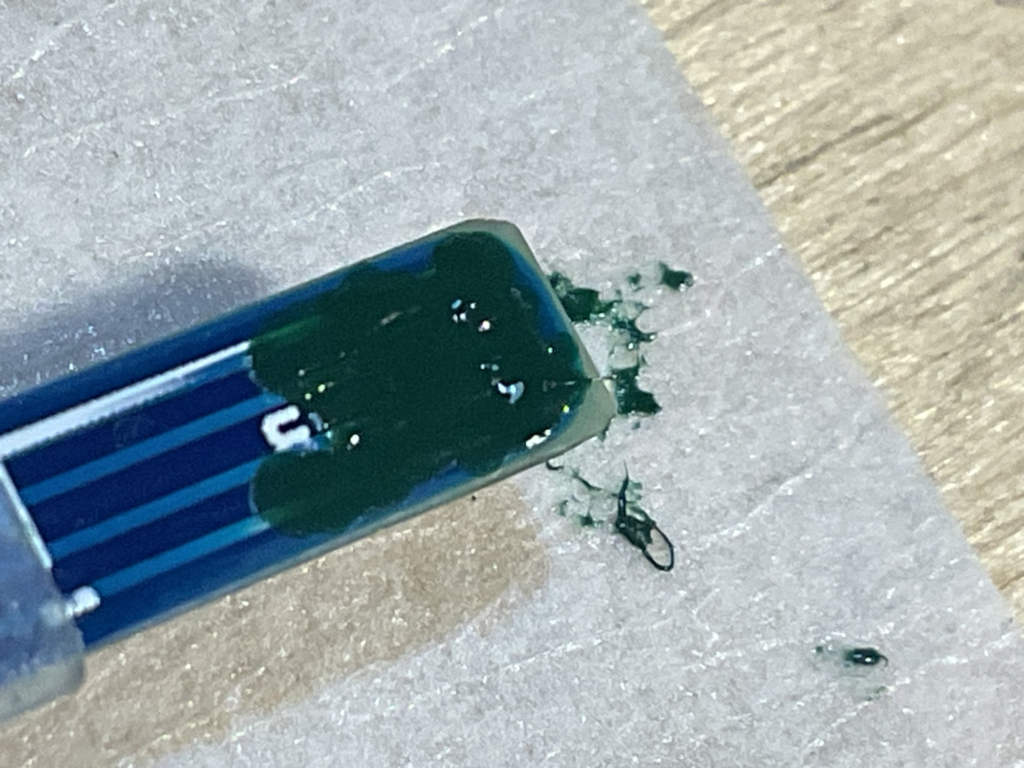

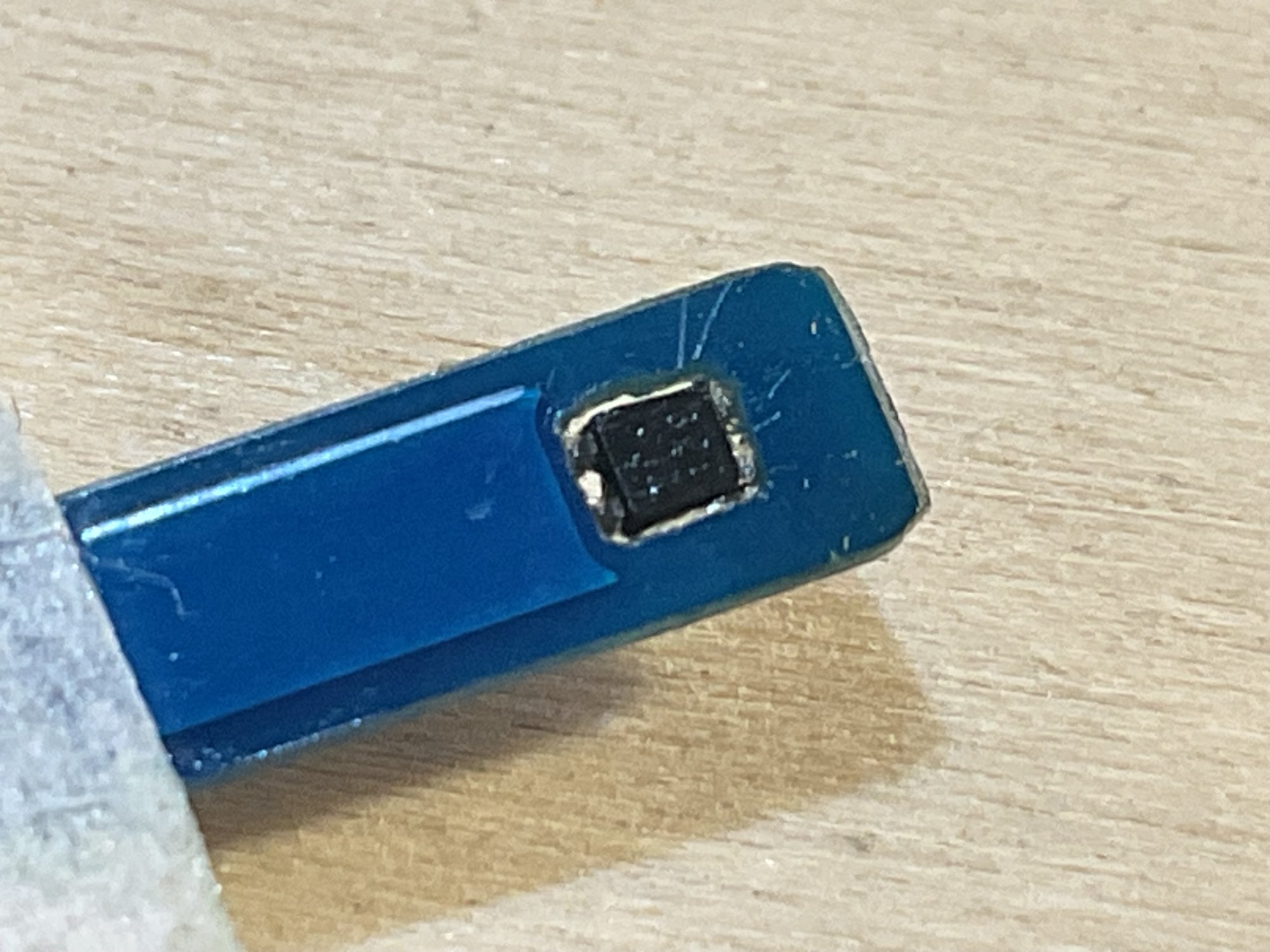

помимо толщины, упремся в ширину текстолита, ее тоже нужно уменьшать ибо все равно не будет помещаться в узкий зазор.
У меня щуп тоже был изанчально 4мм"1,5мм
сточил до 1,05, ширину еще не трогал, не было надобности, но у меня обернут экраном и сделана сверловка в районе самого датчика, сам датчик не вижу и текстолит.
Знаю, что Игорь свой подпиливал, такой же как у вас, до приемлемых значений.
Но я бы выбрал вариант перевернуть, с перепайкой и чуть сточить ширину, тогда бы получился универсальный вариант на все случаи.

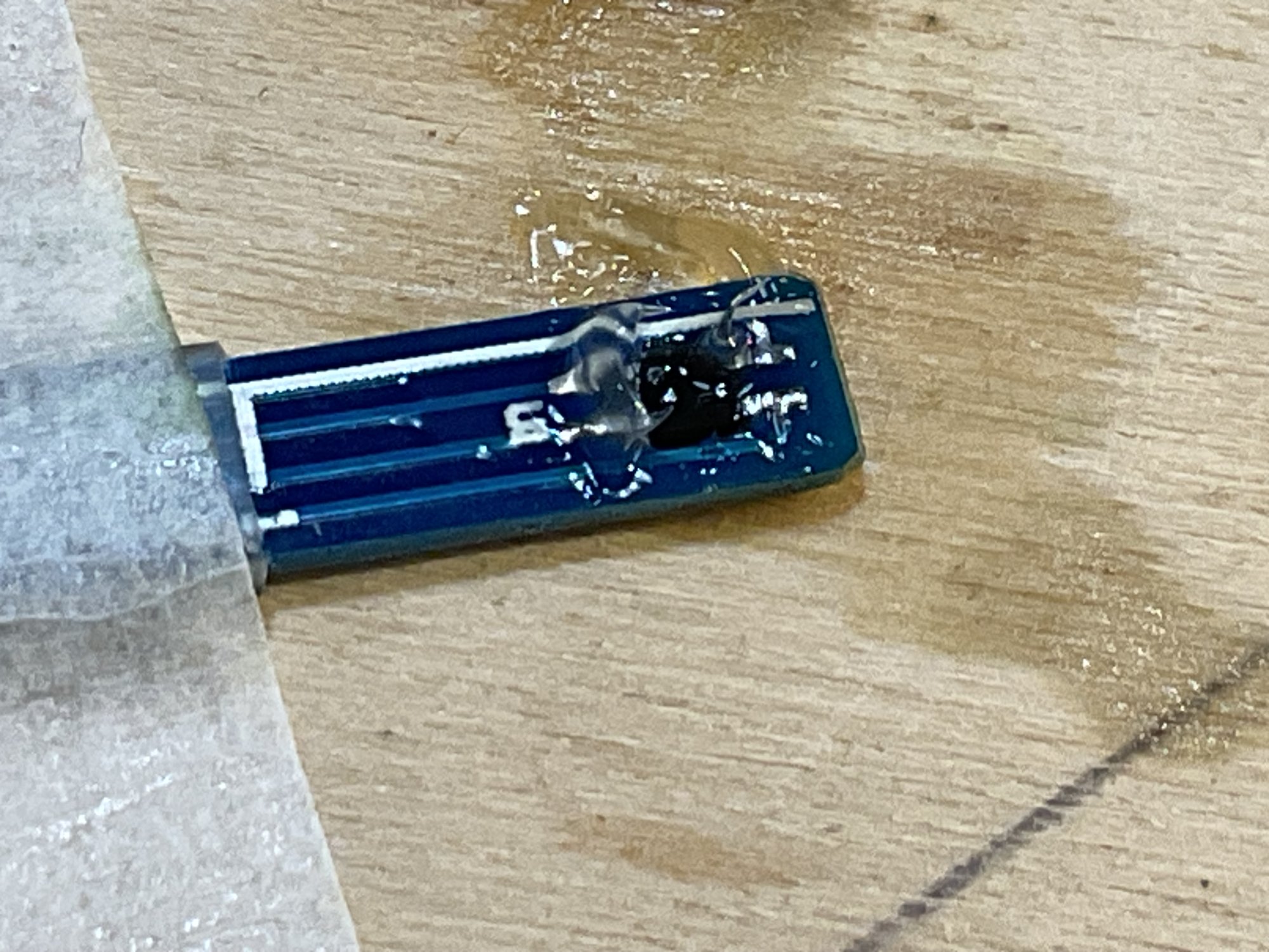

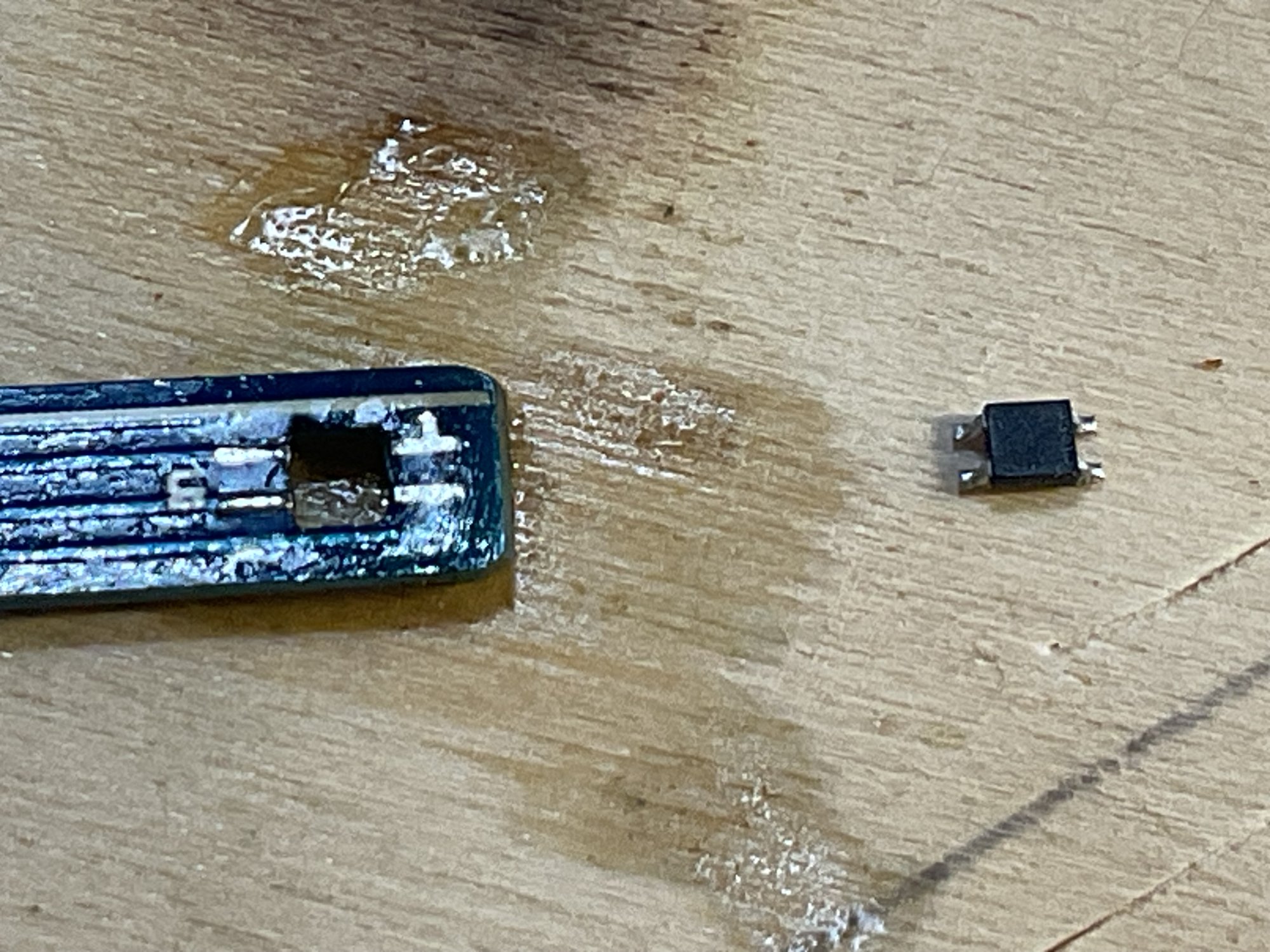

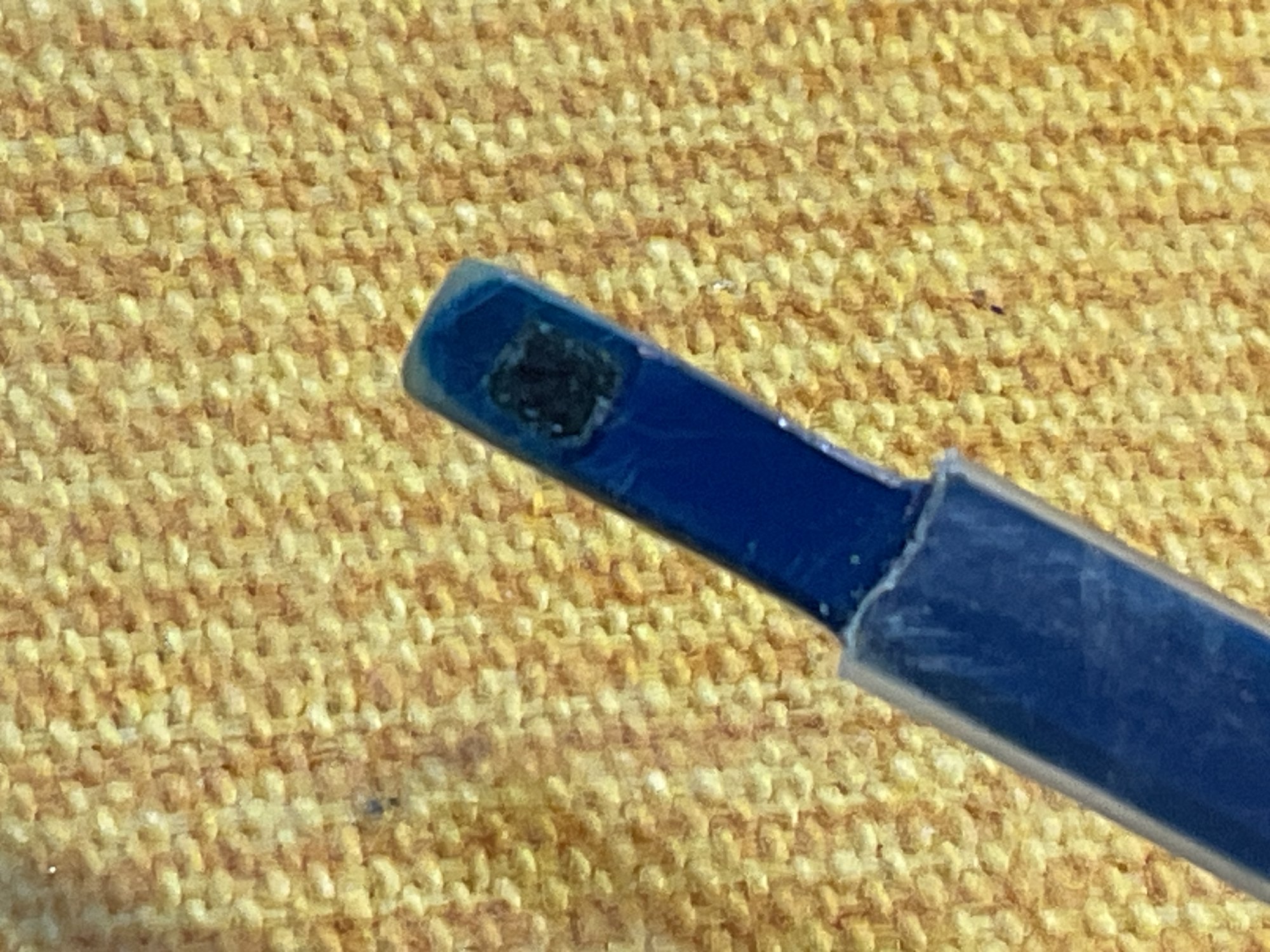

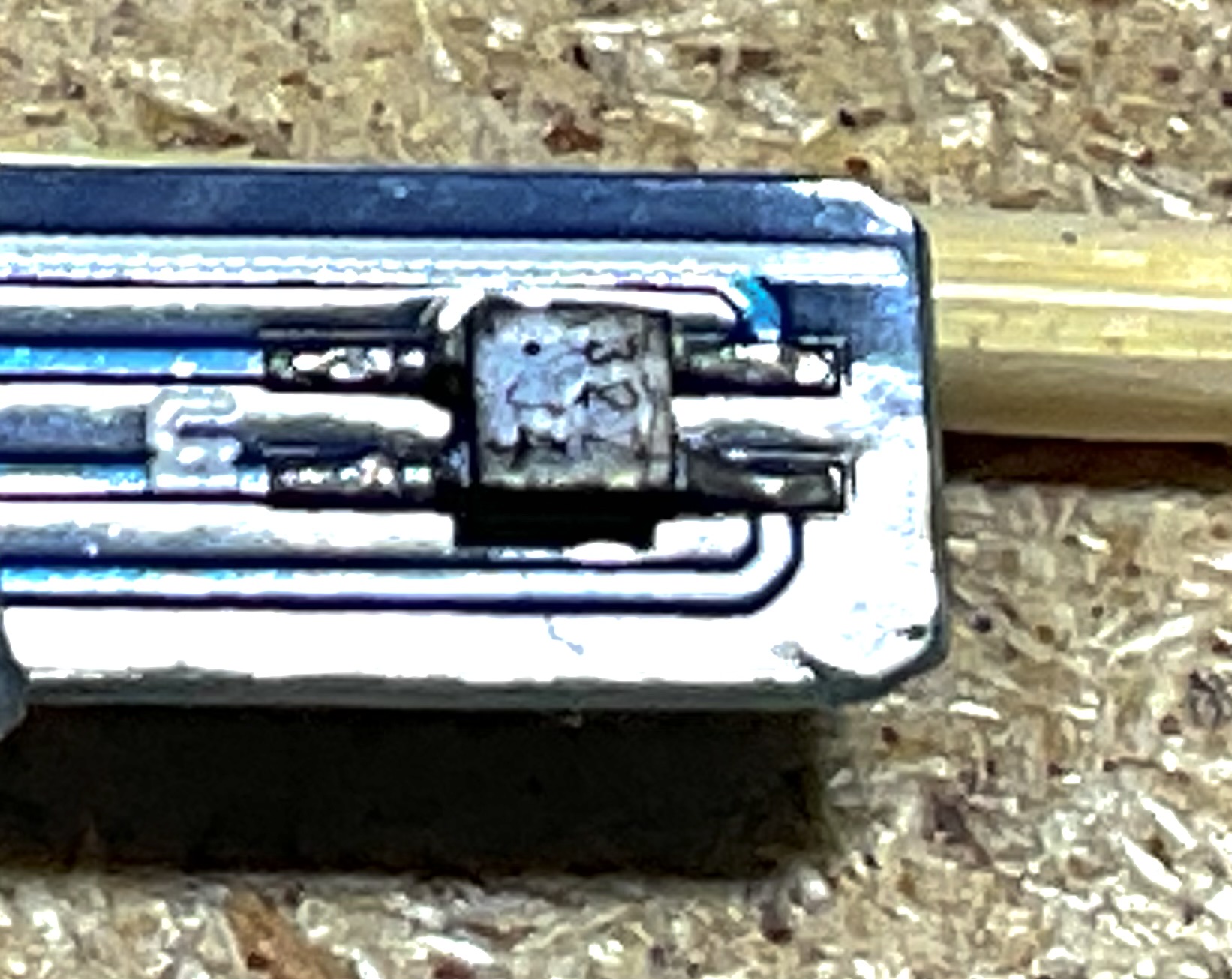

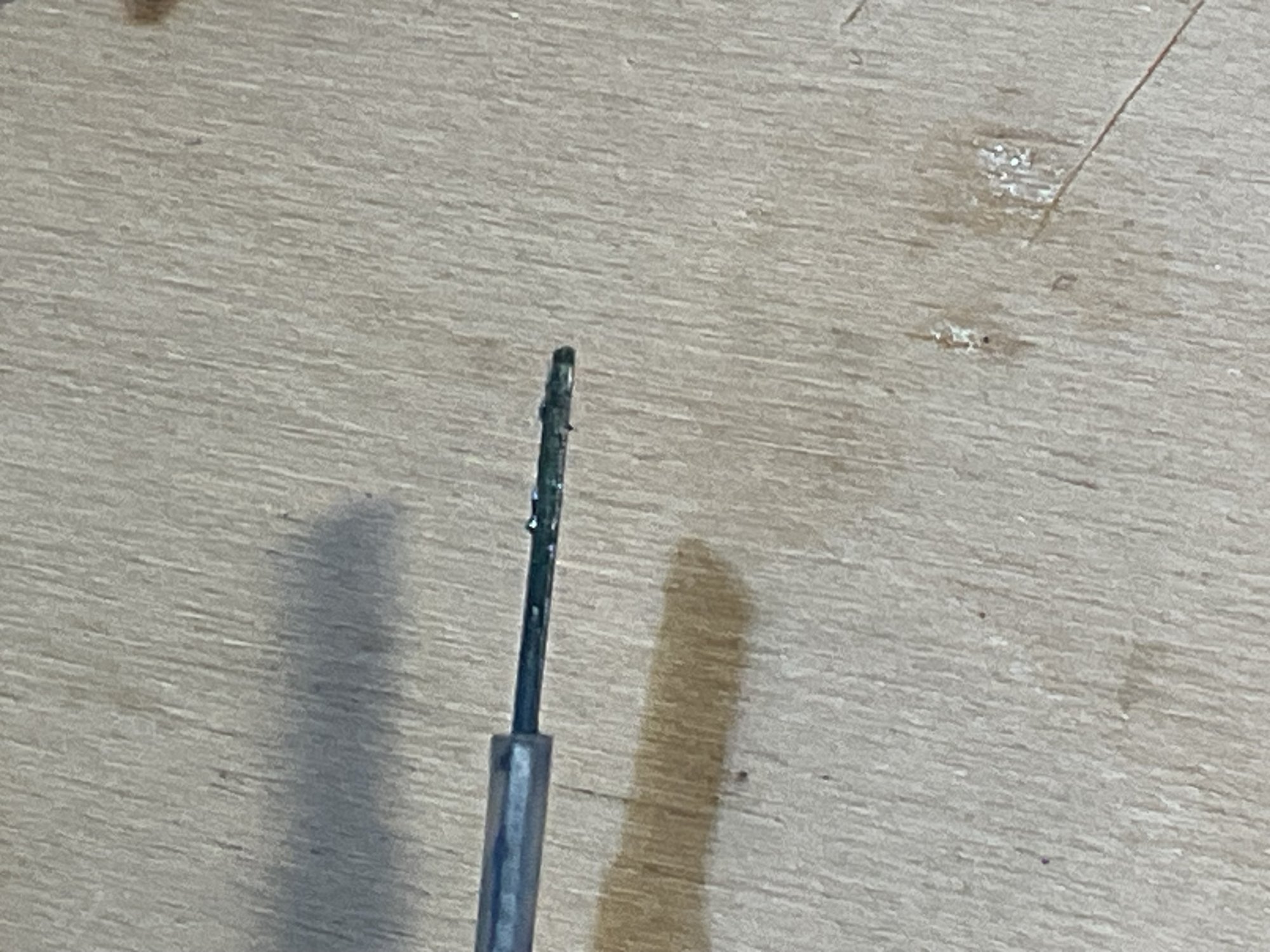

Лучше не пилить сам датчик, я уже допилил что ноги у датчика отпали. С трудом нашел замену.
5,812
7,738
262
Довёл толщину погружаемой части до 0,65 мм. Сегодня измерю ещё раз
Года три назад пришлось чинить - так же хозяин тесломера не рассчитал сил)) Заказывали новый щуп на али-т.к. ничего подходящего не удалось подобрать.
