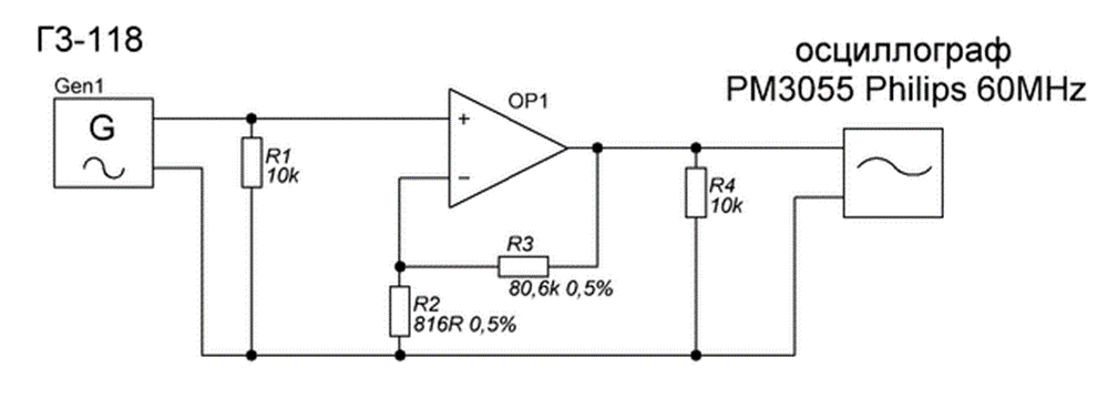

В 2014 году прочитав статью «Исследование линейности ОУ при больших выходных токах», вот здесь https://electroclub.info/other/i-out-ou-0/ появилась идея самому испытать ОУ разных типов. Собрал вот эту схему:
Смысл работы был такой. Подключил ОУ согласно схемы, при номинальном напряжении питания и с цепями коррекции (если они требуются) для Кус=100 согласно справочным данным, если коррекция изменена (незначительно) это указано в примечании. Подав синусоидальный сигнал частотой 100 Гц (примерно 10мВ) прибавляя регулятором генератора Г3-118 уровень сигнала до тех пор, пока на выходе ОУ не установится размах сигнала +-1,4В (размах 2,8В пик-пик) наблюдал его осциллографом РМ3055 (60 МГц) фирмы PHILIPS. Увеличивая частоту генератора (при неизменной амплитуде) до тех пор, пока амплитуда на осциллографе не понизится до размаха +-1В (размах 2В пик-пик), то есть до уровня -3дБ. Правда у некоторых ОУ с повышением частоты амплитуда выходного сигнала увеличивается, что тоже можно считать нарушением линейности работы ОУ. Если в примечании указано «искажение» на такой-то частоте, это значит визуально искажается форма синусоиды (в основном изменение в форму сглаженной «пилы») на этой частоте и выше, при этом амплитуда сохраняется. Выше 200кГц наблюдения не проводились в связи с тем, что максимальная частота выходного сигнала генератора Г3-118 ограничена этой частотой.
Протестировал 122 отечественных и импортных микросхемы до которой смогла дотянутся рука.
Кроме этого протестировал 20 ОУ при Кус=1000, со снижением амплитуды с +-8В до +-5,6В.
Результат моей работы: http://yadi.sk/d/tMByW3MOMpcoL
Вывод, микросхемы LM358, LM324 и их аналоги нельзя применять в звукотехнике, если не применять коррекции (указано внизу документа, при этом частота повышается вдвое!), так как у них на частоте 1кГц (и выше) появляется искажения типа «ступенька», почему именно на этой частоте не знаю. Которая отсутствует в их аналогах LM1458 и микросхемах серии 4558, где видать её устранили схемотехнически.

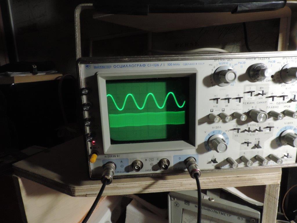

мне крайне нужно разобраться с цепями коррекции - и помехой в усилительном каскаде. Стоит задача - раскачать антену-рамку считывателя, которая прекрасно функционирует с внешним лабораторным генератором, а вот смоделировать отдельно источник генерирующий 125кГц мне пока не удалось.
С мелкой антеной для брелка все работает идеально и раскачиваю я её с TTL выхода процессора, а цель в том, что мне нужна большая дальность считывания - центр рамки-антены размером 170х170мм
Есть меандр нужной частоты - далее LC контур настроенный на 125кГц резонанса - с него снимаю идеальную синосоиду и организую симметричный переход синуса через ноль при двухполярном источнике для питания ОУ ( выбрал км551уд2А)
Без цепей коррекции даже при нулевом -заземленном входе - получаю пилу возбуждение на выходе.
Пробовал включение ОУ по схеме повторителя и по схеме неинверт усилителя - в обоих вариантах - помеха, а мне нужна чистая синусоида, которую я планирую усилить.
Разные схемы которые делал ранее обеспечивают нужную частоту и амплитуду, но содержат помеху мешающую считыванию метки стандарта EM 125кГц. На картинке выход ОУ при заземленном входе.
а это уже выход при поданной синусоиде на вход ОУ. Синусоиду "нежно" снимаю с колебаьельного контура и далее планирую подобным сигналом "качать" антену-рамку доведя сигнал до нужной амплитуды

Схему нарисуйте, какая нагрузка на операционник?
на выходе - просто комплиментарная пара биполярных транзисторов по сх жммитерного повторителя - она идеально с лабораторным генератором работает, а вот на собственной схеме генератора все и остановилось

544УД2А бежит до 800кгц , спокойно , на полный газ.

Агеевский параллельник лучше всего справляется на высоких частотах , не гадит форму сигнала.
Также не ожидал от относительно низкочастотных микросхем К157УД2 и КР1434УД1 такой широкополосности, а также от микросхем 140УД14. Разглядывая внутреннюю схему К157УД2 и обратил внимание на то, что выходной каскад у неё сделан «параллельно-перекрестно», как у некоторых широкополосных и быстродействующих микросхем фирмы «Analog Devices», например AD817, AD818, AD829.

Супер-пупер. Спасибо!
Действительно супер-пупер! Это вам не это. Не 20стр., что лучше двойка или тройка, глядючи с дивана на большой палец левой ноги.
Таблички ложим в архив + таблицы шума ОУ и получаем очень быстрый предварительный выбор ОУ для новых конструкций.

А2030 он же ТДА 2030 до 100кгц добегает, выше просто рухает в пропасть, оставьте ваших мечт.

Нифига-с. 2 вольта чистого синуса на выходе. с питанием +6.
По обычному принципу: треть от питания=чистый синус
