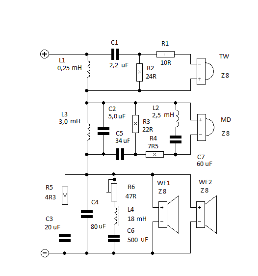

Токовый фильтр трёхполоски с режектором в ближнем плане на фото.
Дроссель на сердечнике с пластинами электротехнической стали.
Две банки тёмного цвета примостились рядом с ним. Настроечный переменный резистор 47 Ом в итоге заменён на постоянный, 4,7 Ом. Лучше всего получилось при ровной полке Z, когда ни ямы, ни горба.
НЧ специально готовленные, с мощными "моторами" и низкой Qa.

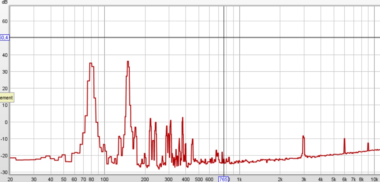

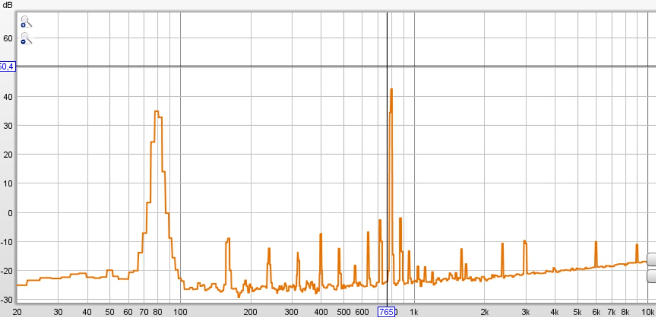

Простите, Сергей, не согласен. Дельта эль падает пропорционально квадрату частоты - правильно! Поэтому гармонических искажений при подаче СЧ/ВЧ (без НЧ в сигнале) данный эффект не вносит. Смещение и дельта эль вызывает подача НЧ сигнала. НЧ сигнал задаёт закон изменения дельта эль и, соответственно, дельта зет. Поэтому искажения - ИИ (ИМИ). И уровень модуляции зависит не от уровня СЧ/ВЧ, а от уровня НЧ, и дальше - по статье. Выше частота, выше влияние дельта зет, больше ИИ. Конструкторы 10МАС остались с приветом. Система с падением гармонических искажений пропорционально квадрату частоты работает в случае дельта би-эль. Подаём одну частоту, она вызывает смещение, появляются соответствующие смещению гармоники. ИИ, вызванные дельта би-эль, одинаковы во всём диапазоне рабочих частот, взаимно модулируются даже НЧ составляющие. Спасает то, что заметность модуляции на НЧ - мизерная. Читаем Вахитова. А максимальна заметность, естественно, на СЧ. Следовательно, тот, кто сильно болтается, излучать СЧ не должен. При выслушивании ИИ, скорее всего, вклад дельта би-эль превышает вклад дельта зет, поэтому определить точно "они-не они" можно лишь по схеме эксперимента, приведенной в статье. Кстати, слух, благодаря собственной амплитудной нелинейности, прекрасно занимается амплитудным модулированием, маскируя ИИ от АС, как и в случае гармонических искажений. И задача конструктора та же: добиться, чтобы нелинейность динамика создавала искажения, по порядку ниже, чем у слуха. Принцип тот же, что у лампового усилителя. Обдумайте, пожалуйста.

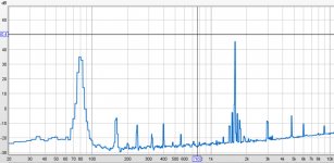

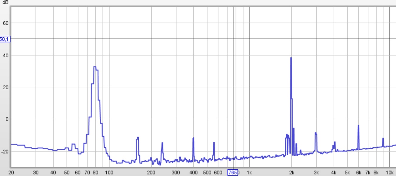

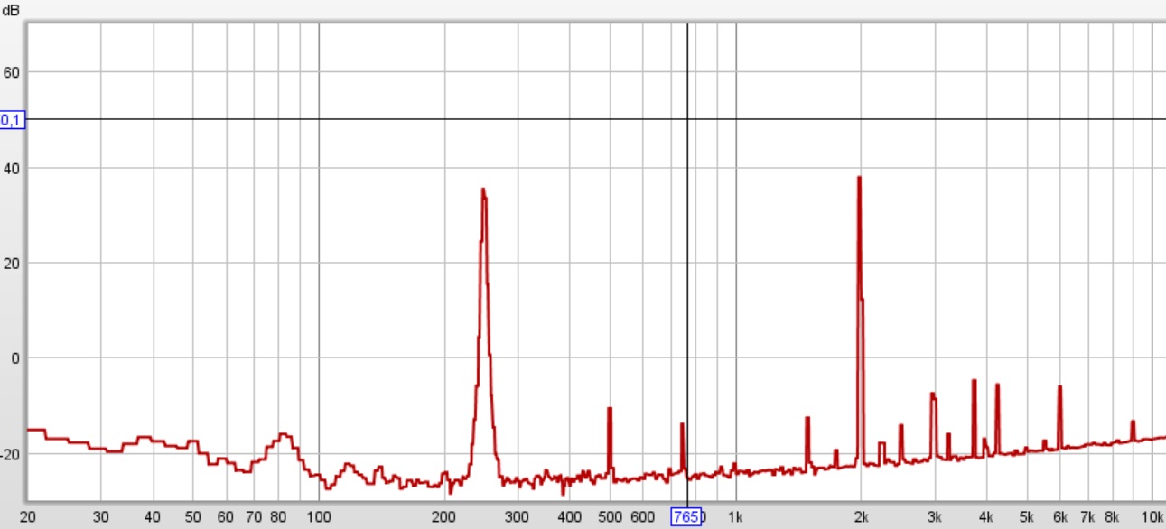

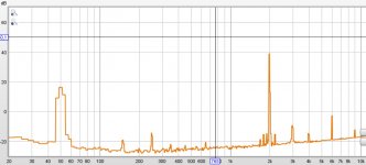

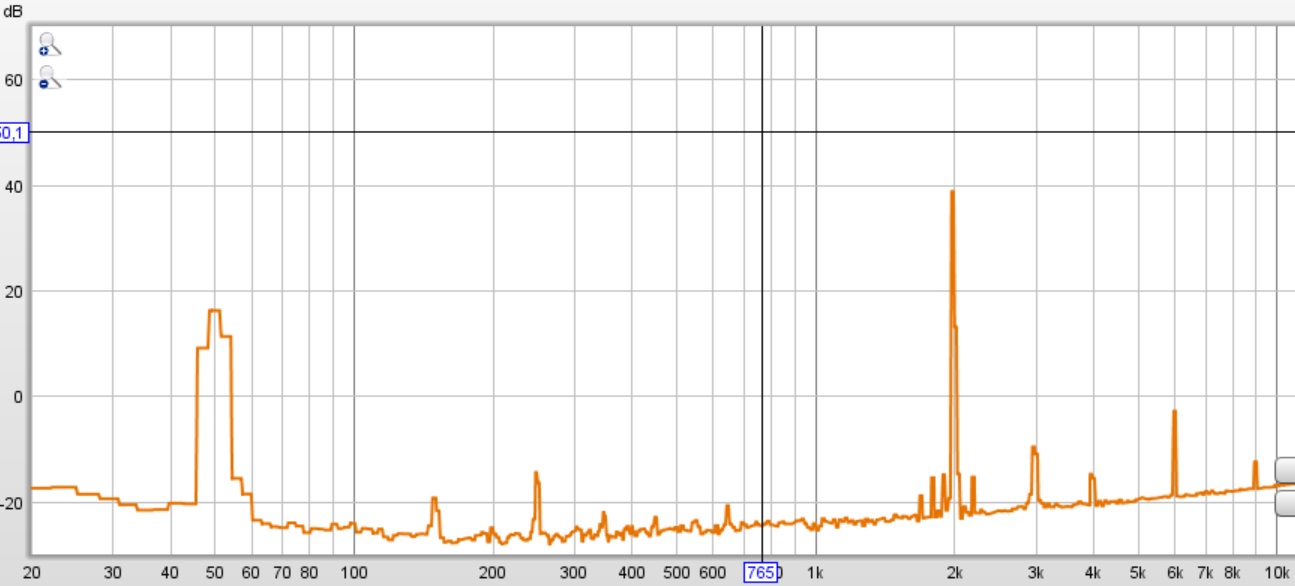

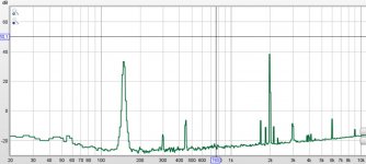

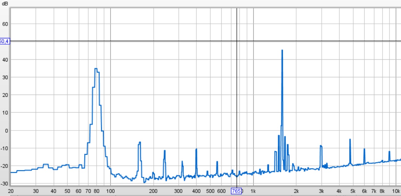

Извините, я, случайно, в вашей статье видел графики с ростом искажений по мере увеличения частоты? Нет - тогда простите, я ошибся с критикой.
Видит бог, я этого не хотел. Мощность 0,25Вт. Комбинашка частот.
50Гц
80Гц
150Гц
250Гц
400Гц
800Гц
Что-то искажения не растут и от амплитуды зависят странным образом.
Напоминаю амплитуду ПИ5 из симулятора - первые три частоты выбраны не случайно
50Гц и 150Гц - амплитуда как-бы должна быть одинакова.
А 80Гц - это неслабый локальный максимум.

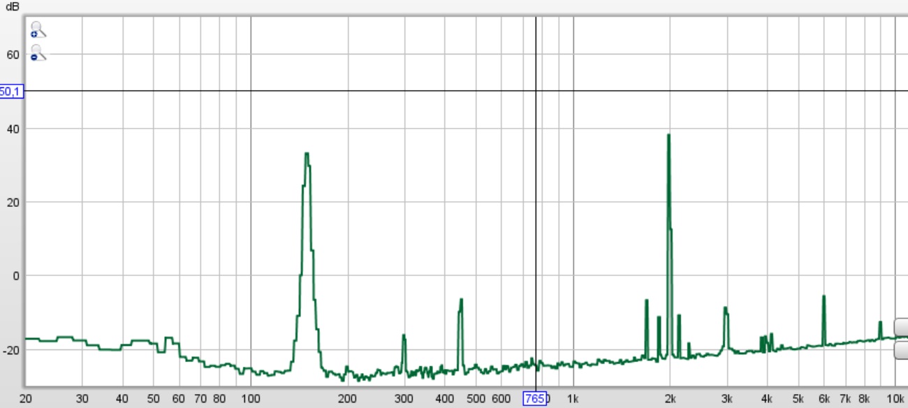

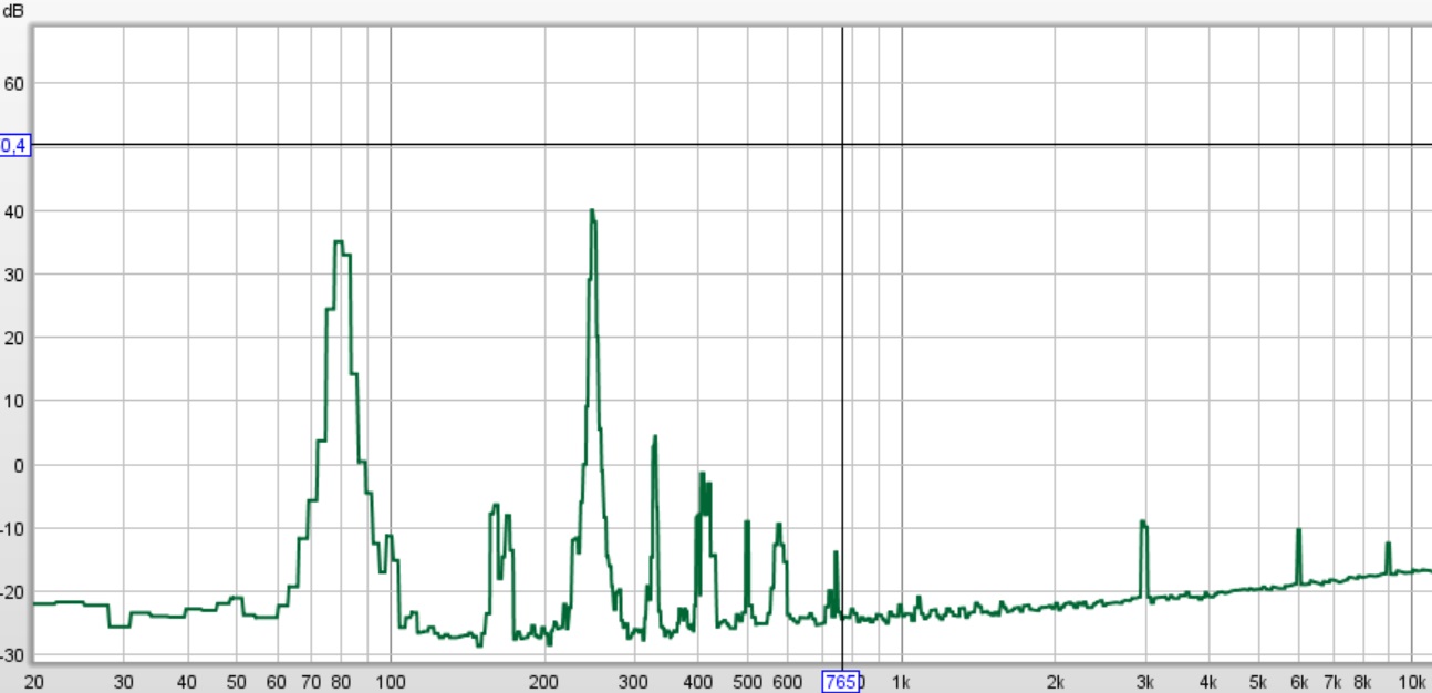

50Гц
80Гц
150Гц
250Гц
400Гц
800Гц

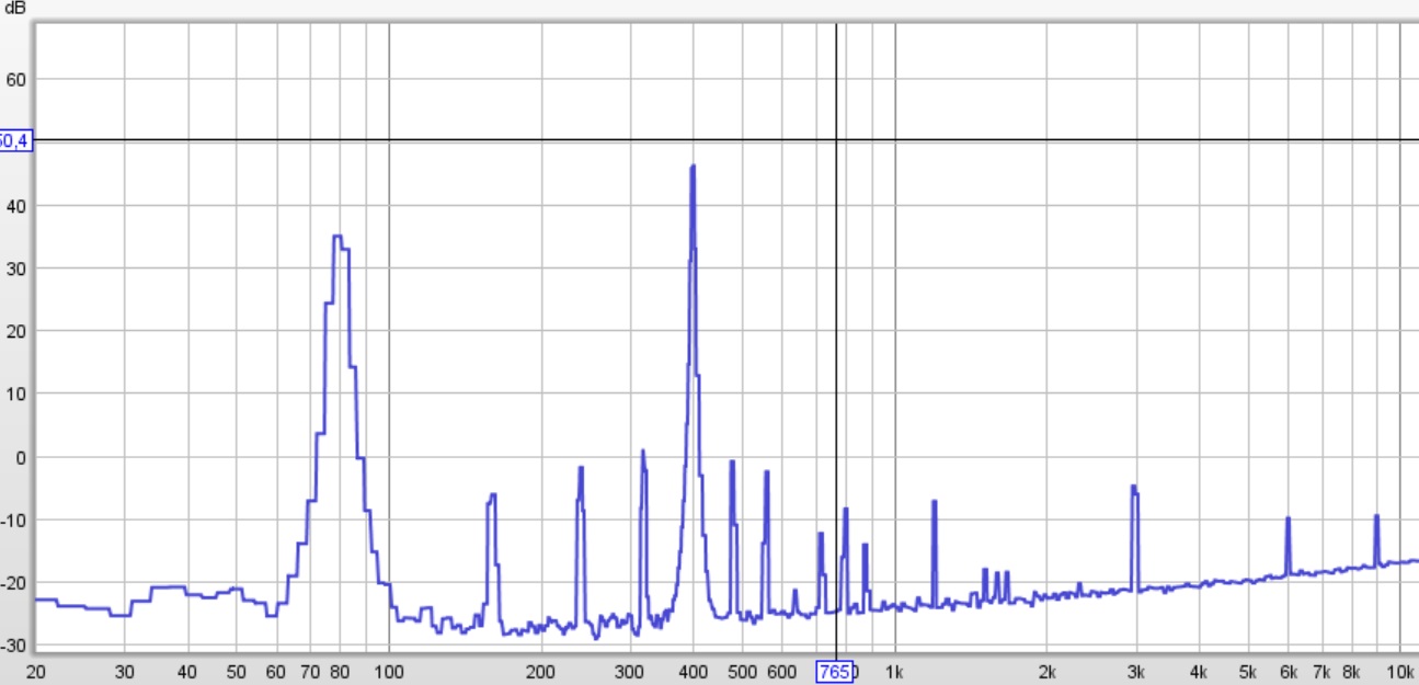

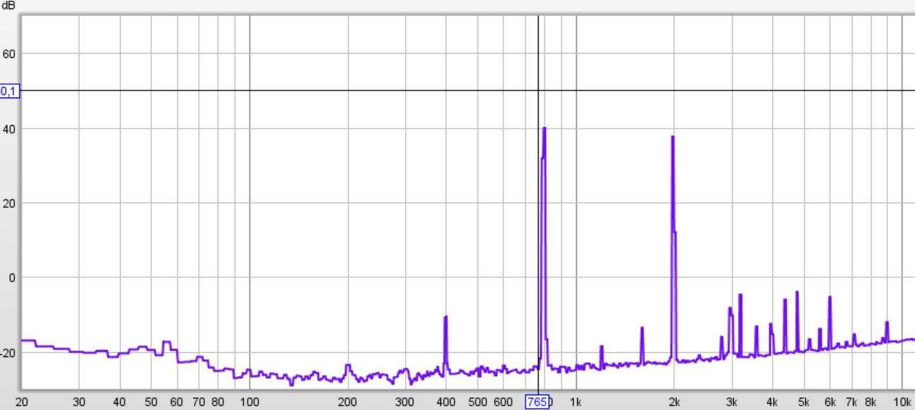

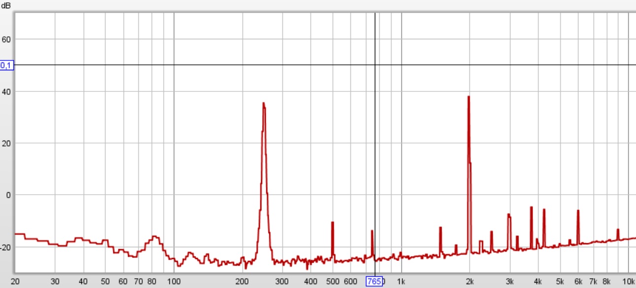

Шикарно. Теперь бы увидеть картинки с одинаковым уровнем 80...100 Гц, но частотами 2, 4, 8 кГц, чтобы оценить изменение ИИ с ростом частоты верхнего сигнала. Что за динамик?
А может быть вот так - возьмем максимальное смещение на 80Гц при 0.25 Вт
И...
150Гц
250Гц
400Гц
800Гц
1600Гц
А что-то и так они не растут.
Обалдительно. Редкие картинки, как алмазы.
С чего им расти, наблюдаем работу частотнонезависимого дельта би-эль.
