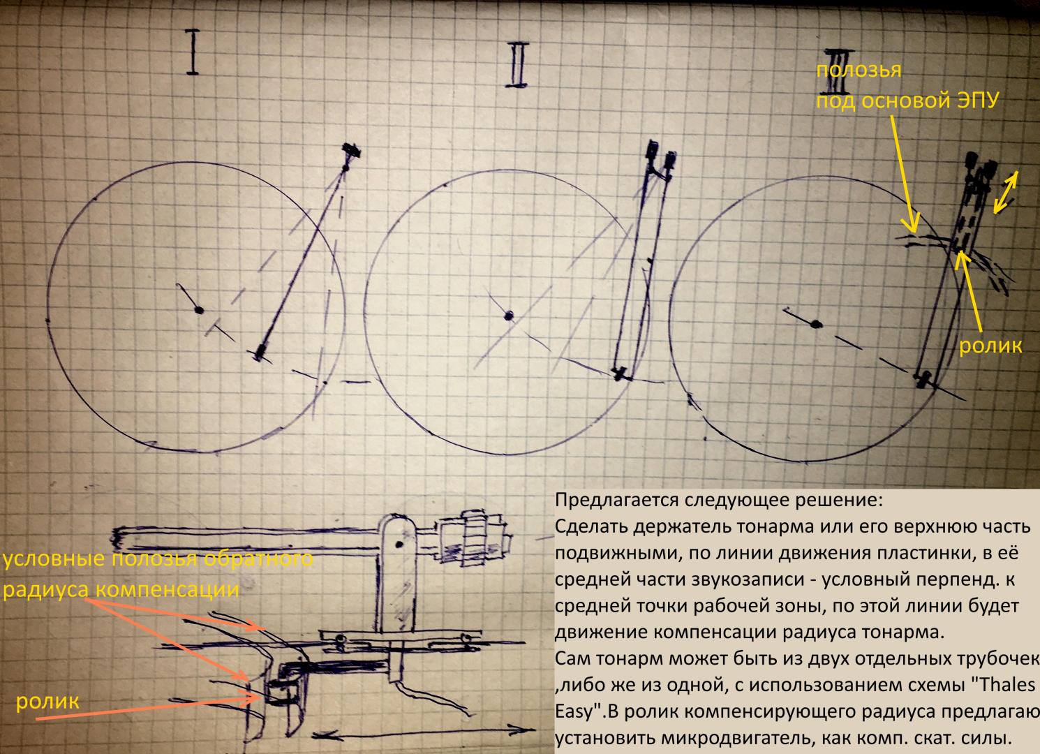

Предлагаю набросок схемы тонарма с точным положением на пластинке, идея пришла мне в голову сегодня в целостном виде.
Как оказалось, часть моих мыслей была реализована в тонарме "Thales Easy", но он не решает проблему продольного положения головки звукоснимателя. При помощи скользящей в продольном направлении основы тонармодержателя и компенсирующих полозьев с противорадиусом, в которых катается ролик, можно решить эту несложную проблему, получив тем самым работу аналогичную тангенциальному тонарму. В отличии от последнего тут нет никакой электроники, тем более цифровой. Единственное, что я бы сделал тут электронного - добавил бы микродвигатель в ролик и таким образом реализовал компенсацию скатывающей силы ЗС. Надеюсь, что схема будет понятна читателям сайта.
Если подобное решение уже существует, то я удалю тему (или администратор).
Радиус я нарисовал утрируя, там будет почти прямая линия, прогиб если и будет то совсем небольшой, для компенсации люфтов и прочих моментов. По мере обдумывания буду вносить поправки.

Не понял, какую погрешность Thales'ов вы пытаетесь исправить?

У них движение по схеме II. Т. е. нет чёткого следования перпендикуляру. Одной параллельной штангой тут задачу не решить, тут всю конструкцию нужно перемещать по линии движения. Вот их картинка.

Да, и хоть след ГЗМ описывает дугу, в каждой точке ось иглодержателя перпендикулярна радиусу. Ошибки горизонтальной коррекции нет (она пренебрежимо мала).

Есть, гляньте их же картинку выше. А добавлением продольного смещения тонарма мы исключаем ошибку на все 100% + можно ввести в конструкцию клёвый компенсатор скатывающей силы.

  1. даже в схеме номер III скатывающая сила присутствует
  2. если вы готовы перемещать опору тонарма, делайте это параллельно радиусу, все погрешности и мешающие силы (скатывание) пропадут сами

Возможно я непонятно выразился, я не говорю, что в схеме нет скатывающей силы, я предлагаю способ борьбы с ней при помощи микромотора в одном из роликов под днищем, которые будут ёрзать по направляющей, таская за собой тонарм. Положение же тонарма будет меняться следующим образом.

весьма жидкая конструкция получится , люфты и прочее

Если в сарае собирать, то да, а так, с чего люфты-то? Даже у форматно-раскроечного станка размером 3 метра люфт 1/10мм при пилке, а тут такая мелочь.

судя по рисунку есть полозья ,как там все закрепится? жесткости не будет ,а люфту будут , да и сама идея ради идеи фикс

Идея - сохранить обычный тонарм и получить ровную стереопанараму во время всего воспризведения пластинки, а не только в середине. Закрепить есть масса вариантов, среди них: полозья, рельсы, катки или скольжения, подпружиненный фиксатор снизу и т.д. В этом смысле механизмы линейного перемещения уже давно изобретены - выбирай да делай.
В конечном итоге конструктор сделает тангенциальный тонарм.
Когда есть механизм точного отслеживания положения и линейное перемещение зачем всё остальное?

Не всем нравится его зверский вид, да и есть свои особенности, сложная электроника. С тангенциальным тонармом вообще можно сделать бегающую иглу, которая как насадка будет ставиться просто на пластинку лежащую хоть на кухонном столе. Такой проигрыватель уместится в кармане брюк.
